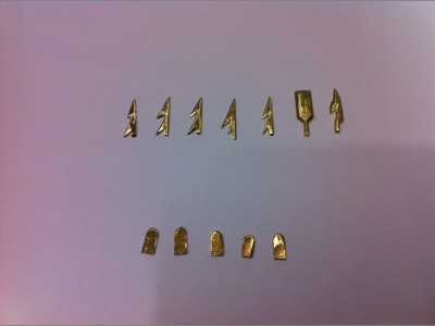

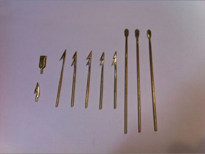

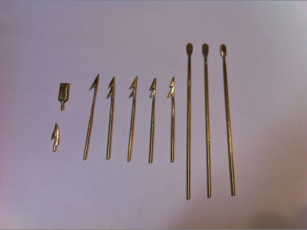

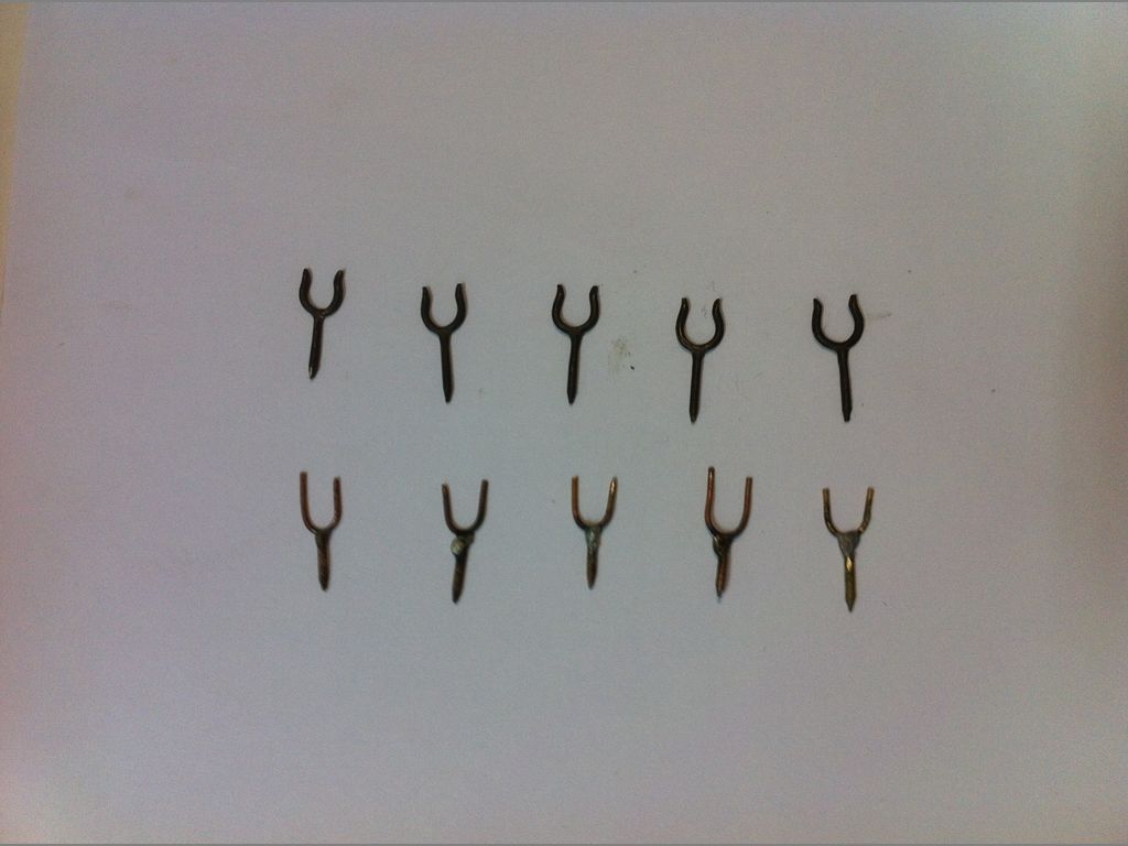

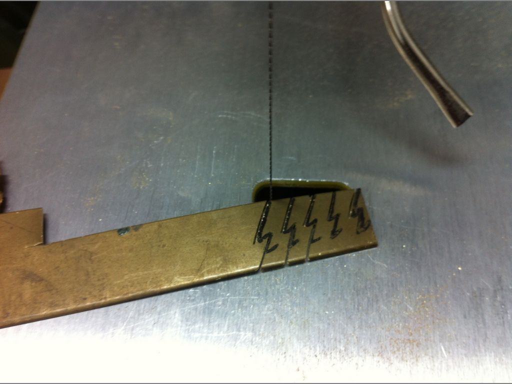

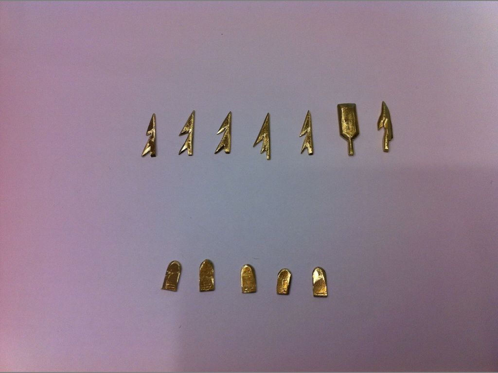

Los arpones son de diferentes medidas, la parte metálica del más largo debe hacer unos 7 cm de largo x 1 mm de diámetro, más o menos.
En una plancha de latón he dibujado los contornos de los diferentes arpones y demás elementos de corte y con la sierra de marquetería los he recortado. Después los he soldado a varilla de latón y pavonado para darles la forma y aspecto final.

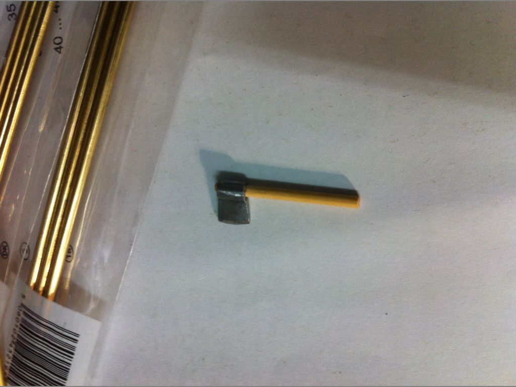

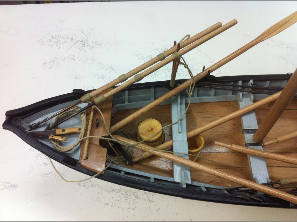

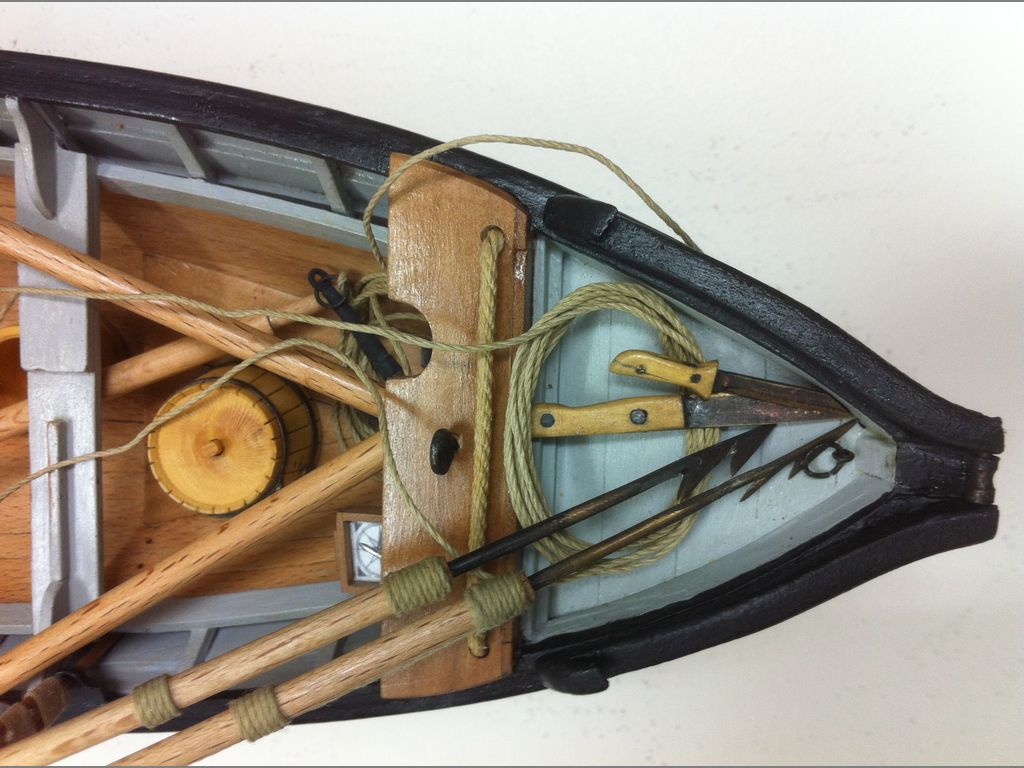

Otros elementos de corte son el hacha y dos cuchillos.

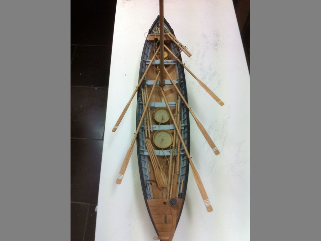

Re: Ballenera de New Bedford (Terminada)

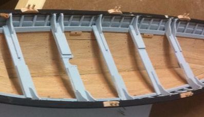

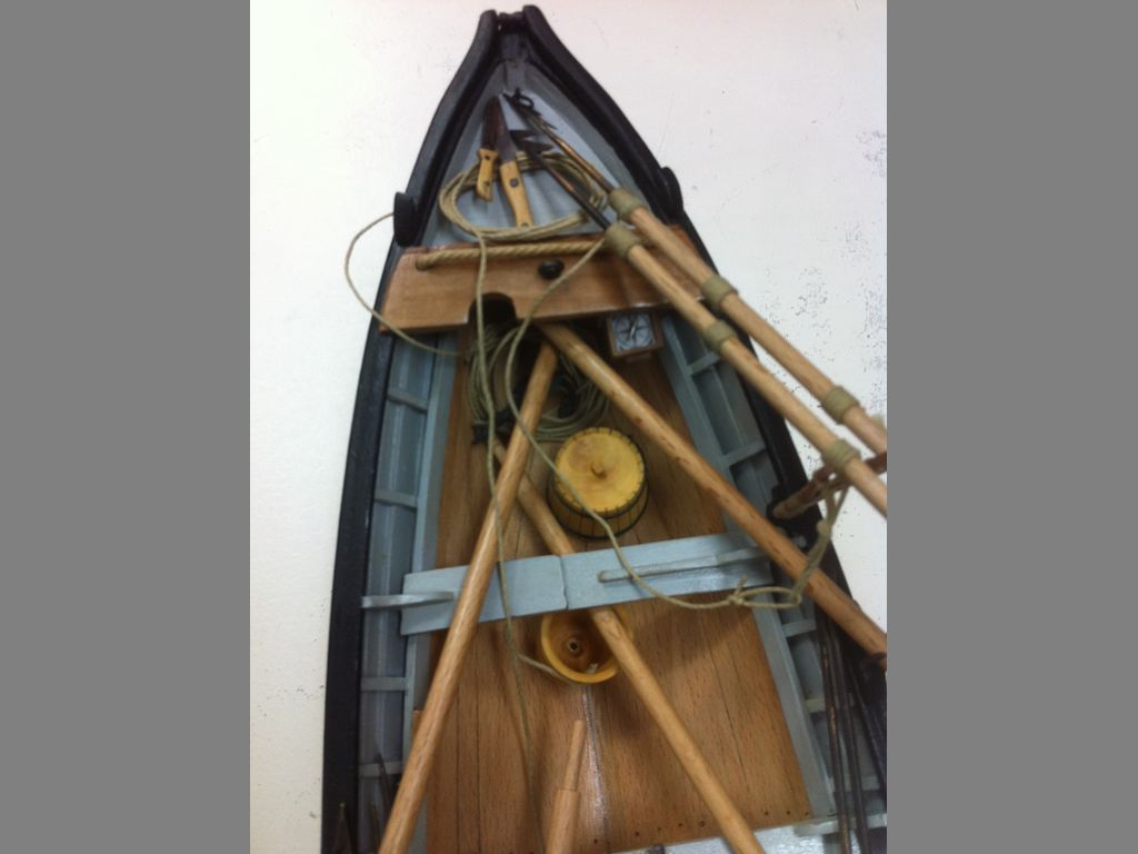

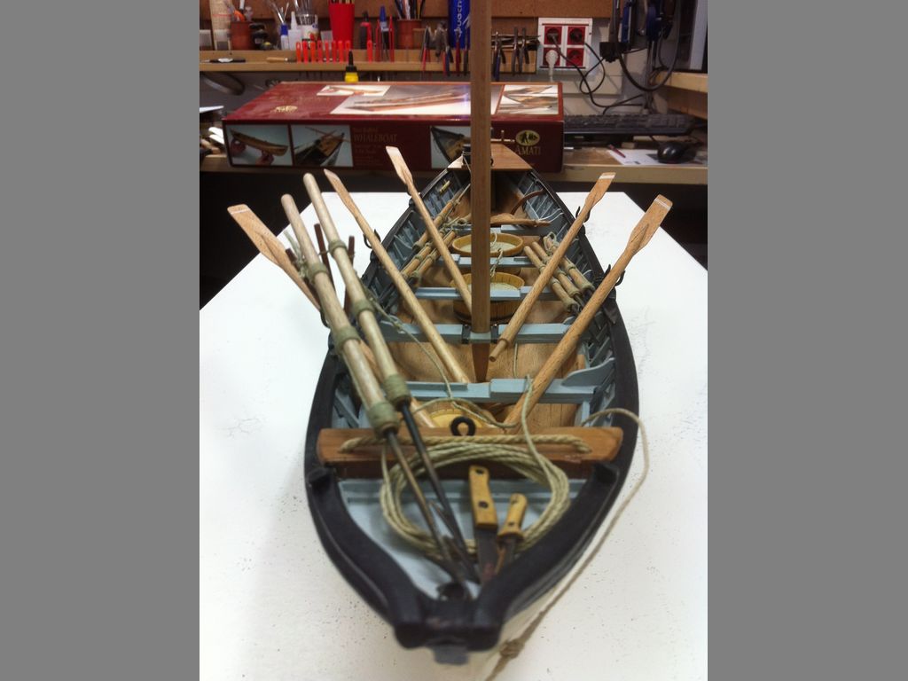

Otro error en los planos que me ha hecho ver un buen amigo es que las medidas de separación de los soportes para los remos están mal y los remos no caben. Lástima que me lo ha dicho cuando ya los tenia hechos… así que siguiendo sus consejos las chumaceras las he hecho de latón. No sé si se corresponderán con la época pero la verdad es que quedan mucho mejor.

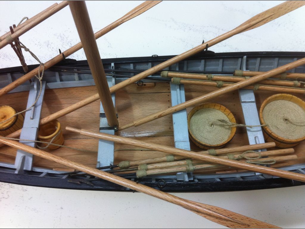

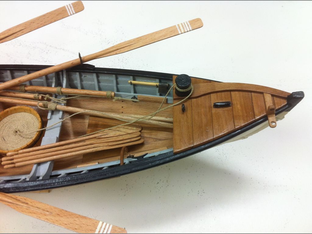

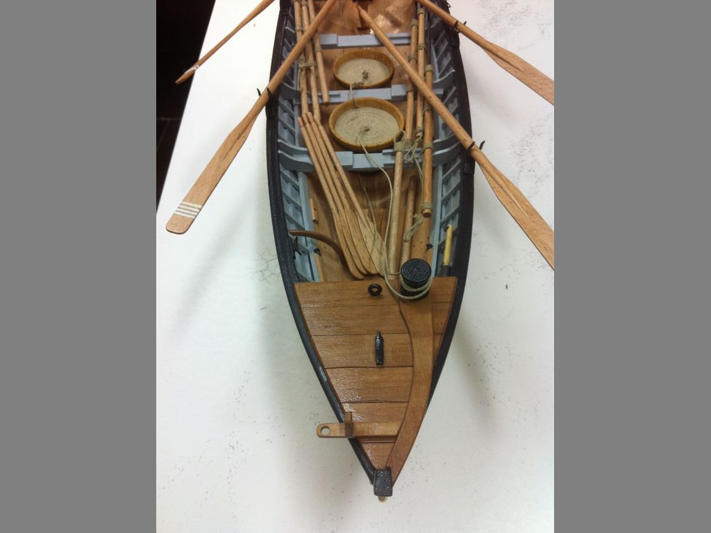

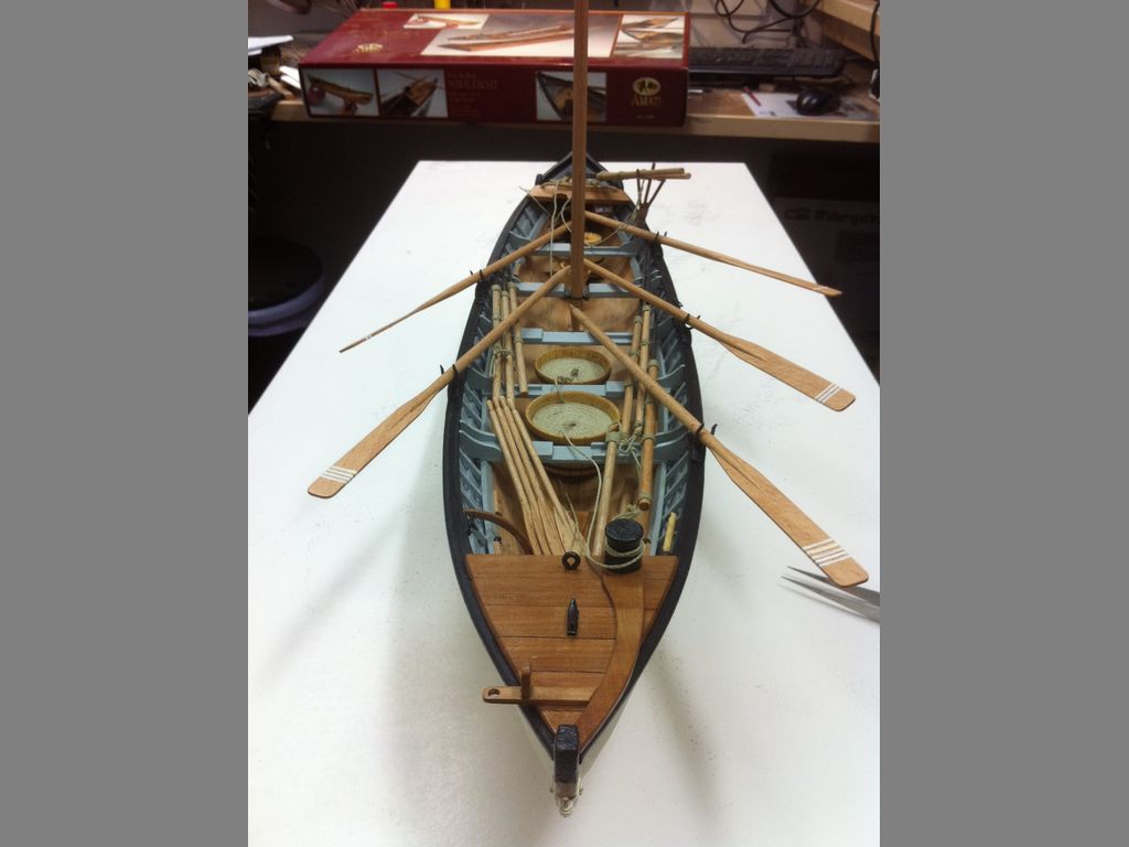

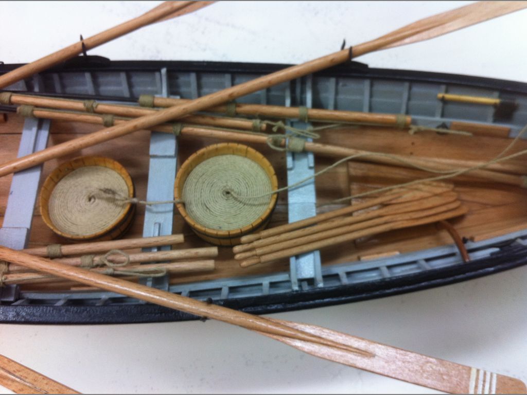

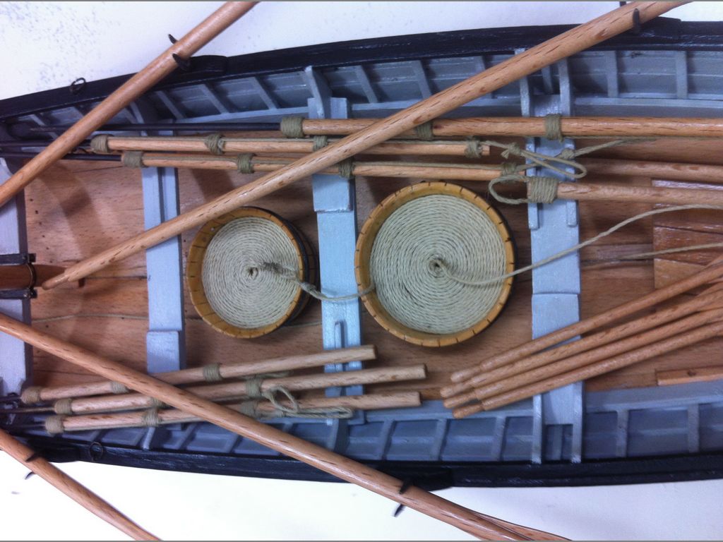

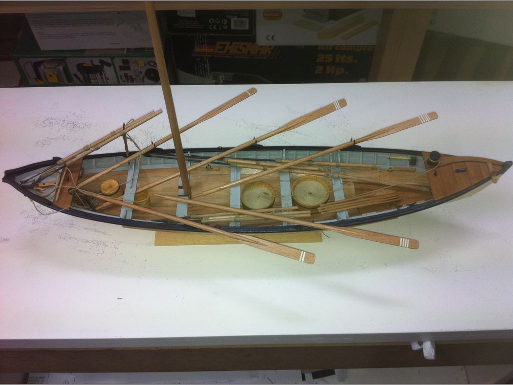

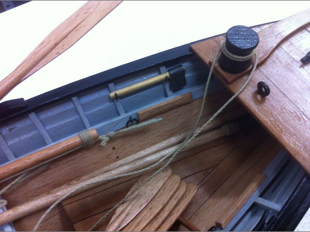

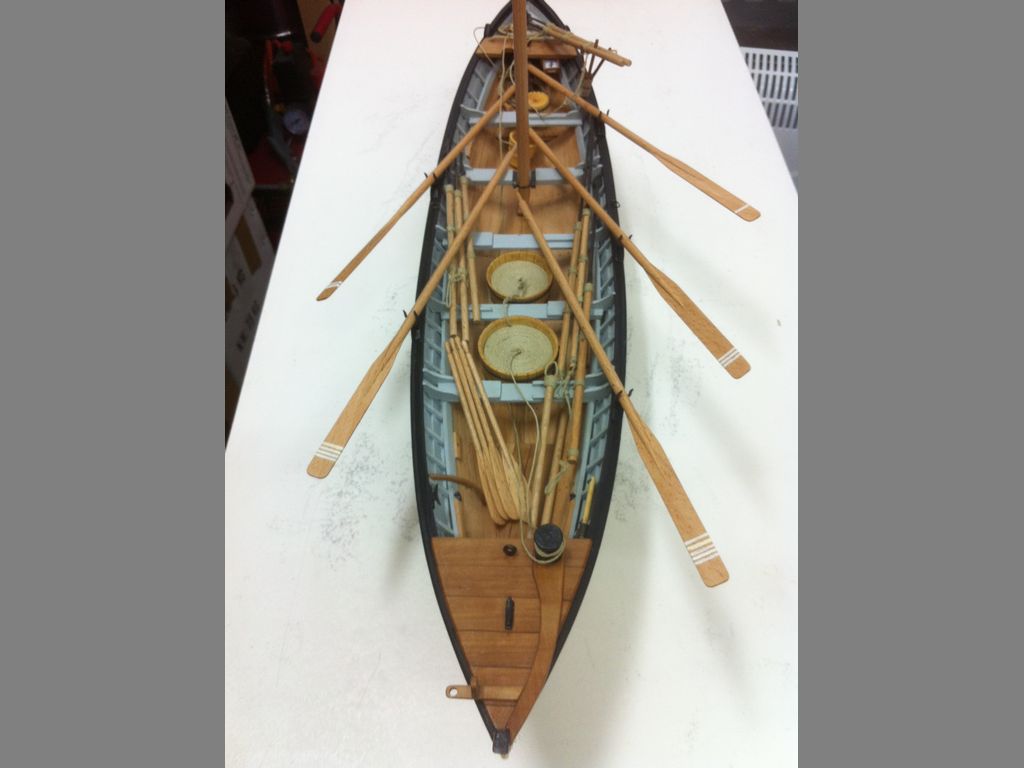

No tengo imágenes del proceso de construcción de los remos ni de alguna cosa más pero con las que os adjunto podéis ver cómo queda el conjunto más o menos acabado.

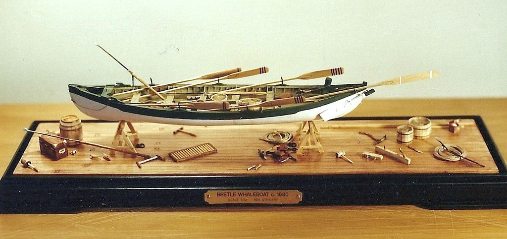

Como siempre tengo problemas con escoger la peana en donde presentar el modelo y aun no la tengo decidida ¿Alguna sugerencia?
¡Hola Migue!
Me encanta tu trabajo, ya lo sabes.
Respecto a lo de la peana, bueno, no sé si resultará escatológica la idea, pero mi mentalidad científica me hace ver bonitas muchas cosas que tal vez repugnan a mucha gente... pero creo que podría estar curioso usar algún hueso de ésos que se encuentran en la playa, de sabe dios qué... O si pudieras conseguir algún hueso de ballena no te digo... Las vértebras de algún pez grandote, un atún rojo por ejemplo, pueden quedar muy bien.

Hola Soult,Soult escribió:¡Hola Migue!
Encantado de encontrarte por aquí. Muchas gracias por el comentario y por la idea. No se me había ocurrido algo así. Mi suegro era pescador profesional, ahora está retirado pero siempre esta trasteando por el puerto, le pediré que me busque un par de vertebras o algo parecido de algún bicho un poco grande y probaremos a ver qué tal queda.
Muchas gracias otra vez.

Bonito modelo con unos acabados elegantes y muy trabajados.
Me gustan especiamente los cuchillos. Parecen auténticos.
En cuanto a la peana, también quedaría bien un "entorno" tematizado similar al de la foto.
Lo dicho, un trabajo fantástico.

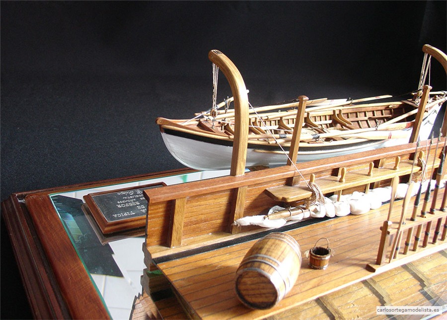

Hace tiempo que vi una presentación de una lancha ballenera que me gustó mucho, es del modelista Carlos Ortega, puedes ver más fotos en su página
