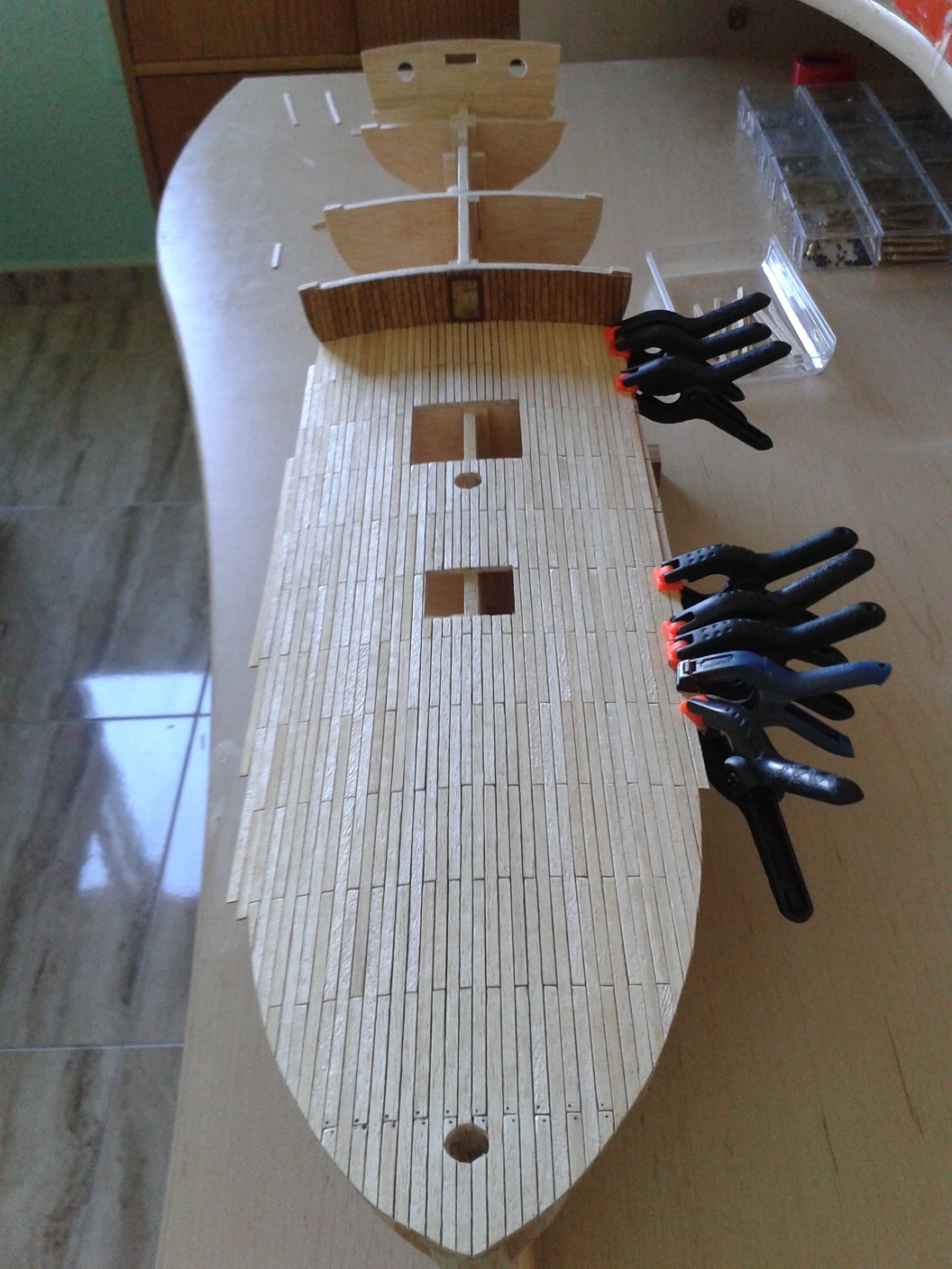

Hola Jorge, una pregunta, me llama la atención el uso de las bridas para fijar la cubierta. Qué te hace decidirte por ese sistema?

En cuanto a lo de las bridas opté por ellas porque lo intenté con gatos y chinchetas pero como la cubierta hace una inclinación hacia los lados me era difícil sujetarla bien; se que no es muy ortodoxo esas bridas gordotas :? pero al final es lo que me resultó mejor; este paso es con la cubierta mojada y lo que pretendía era darle la mejor forma posible para luego fijarla sin tener que forzarla mucho, de hecho ya está fijada y se adoptó muy bien; de todas formas si tienes algún método no dudes en pasármelo. :roll:

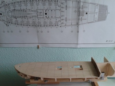

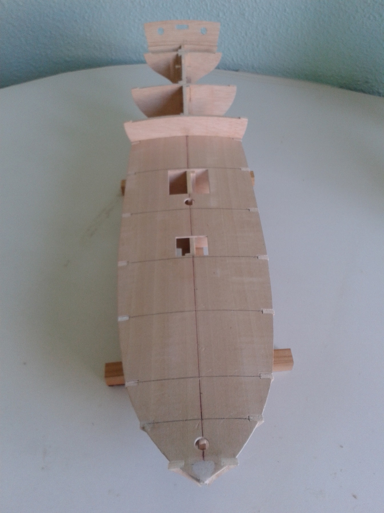

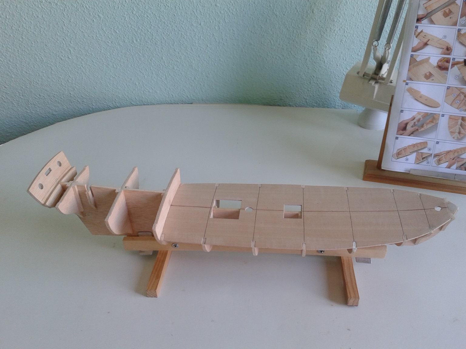

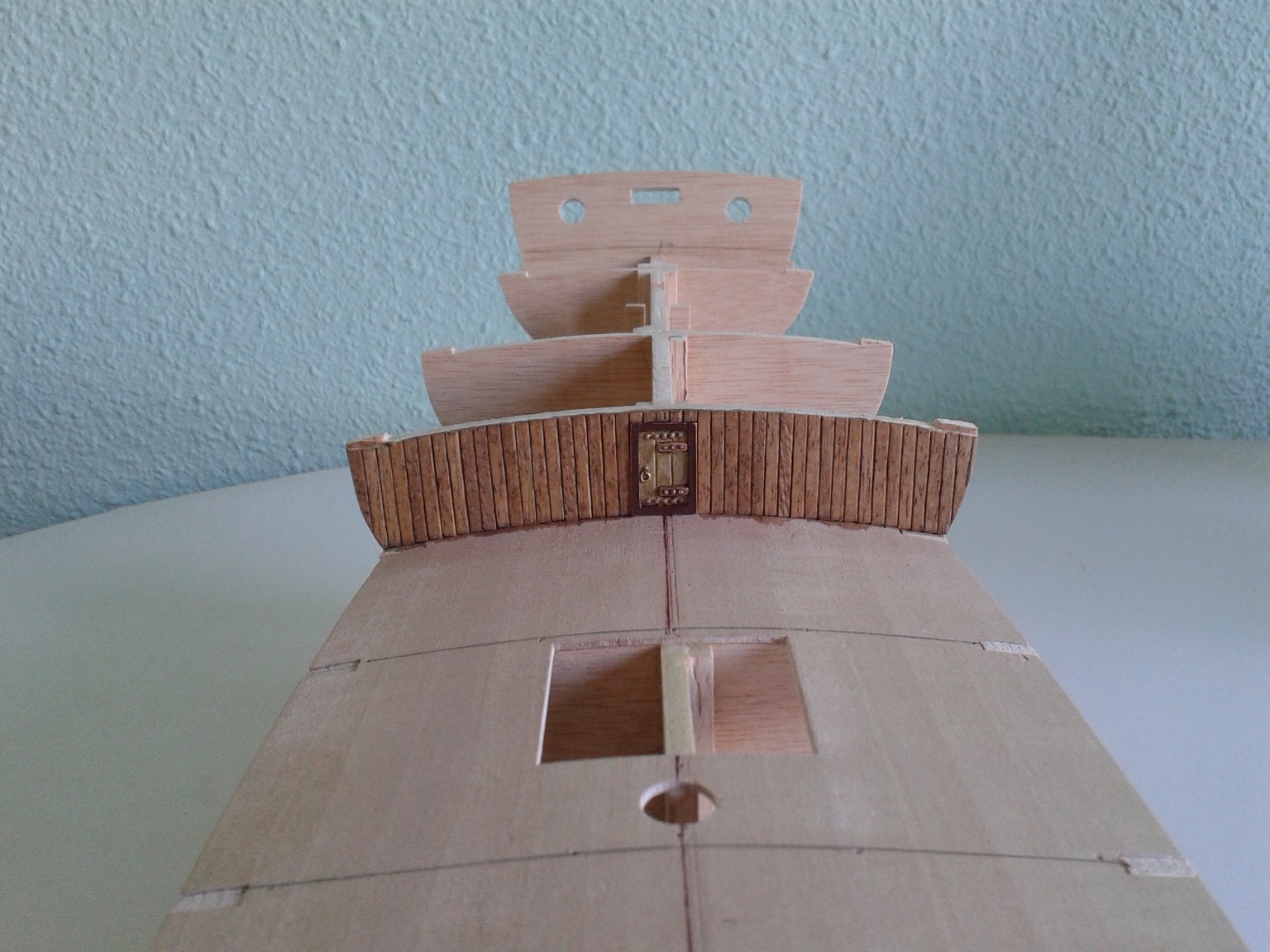

Hola a todos.

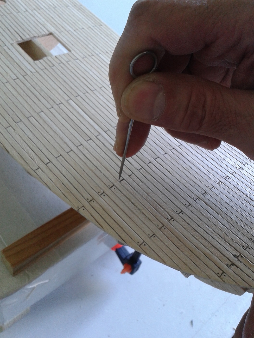

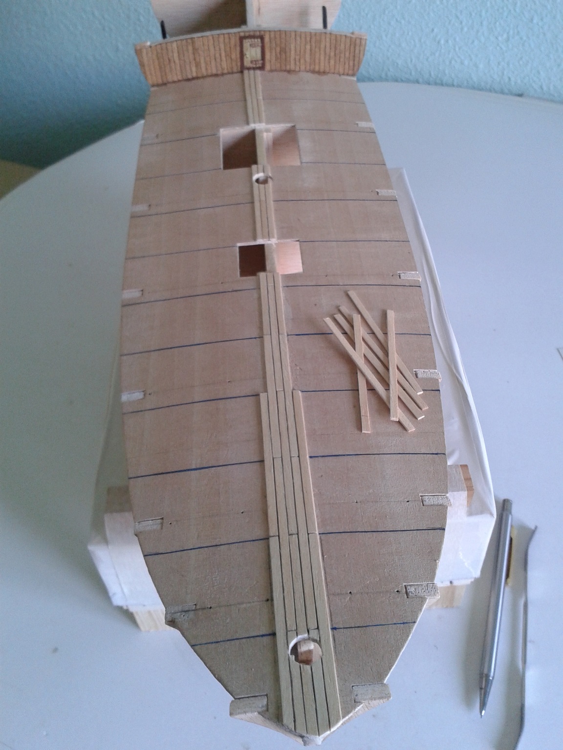

Os muestro los últimos avances; colocación de la cubierta principal y su forrado; es justo decir que las tiras de ramín para la cubierta vienen con mucho repelo con lo que al tratarlas se astillan con facilidad, incluso una vez puestas se levantan pequeñas astillas en cuanto les pasas lija, las tiras son de 1x3 y les daré una longitud de 6.5 centímetros.
El calafateado y la simulación de los clavos se los hago con un portaminas de grafito de 0.5.
Van las fotos a ver que os parece :roll:

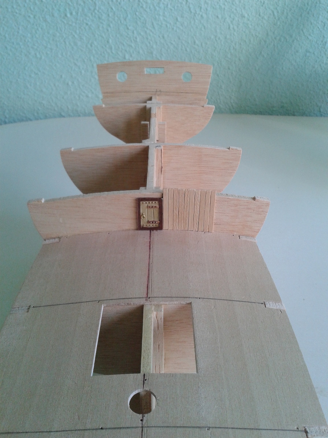

Cubierta colocada.
Cubierta colocada.
Forrado de mamparo y puerta.

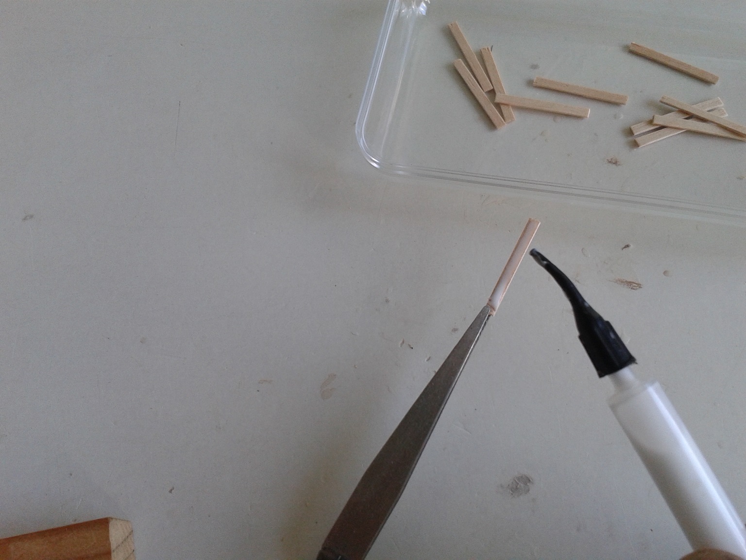

Una forma para dar la cola.

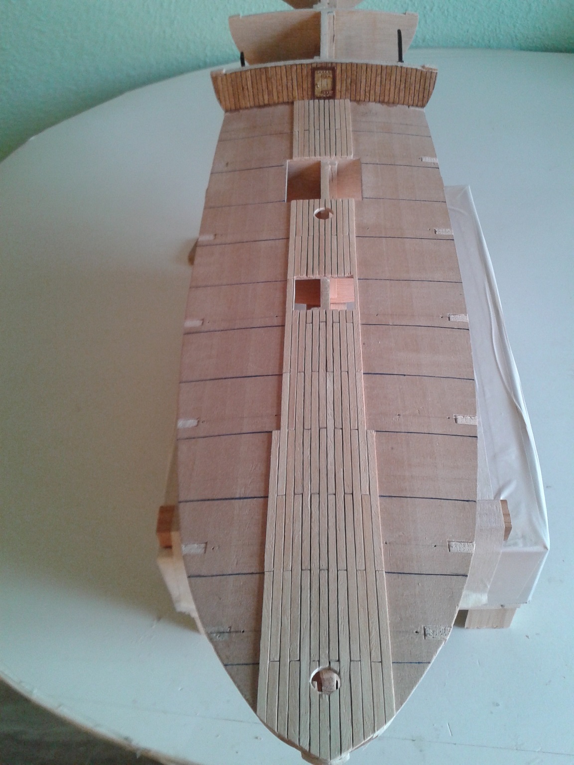

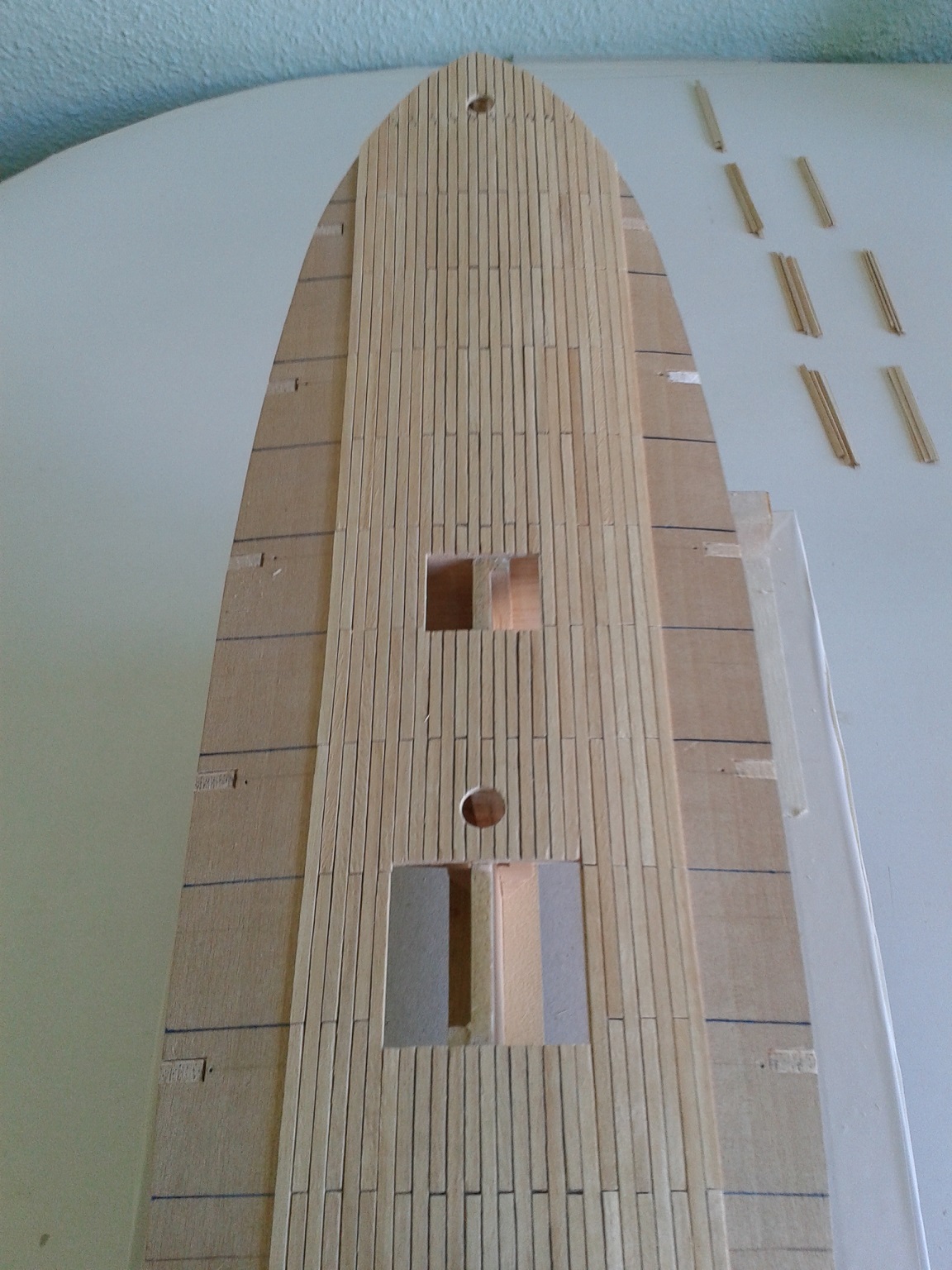

Empezamos con la cubierta.
Vamos avanzando...
Vamos avanzando...
Mas....
Mas....

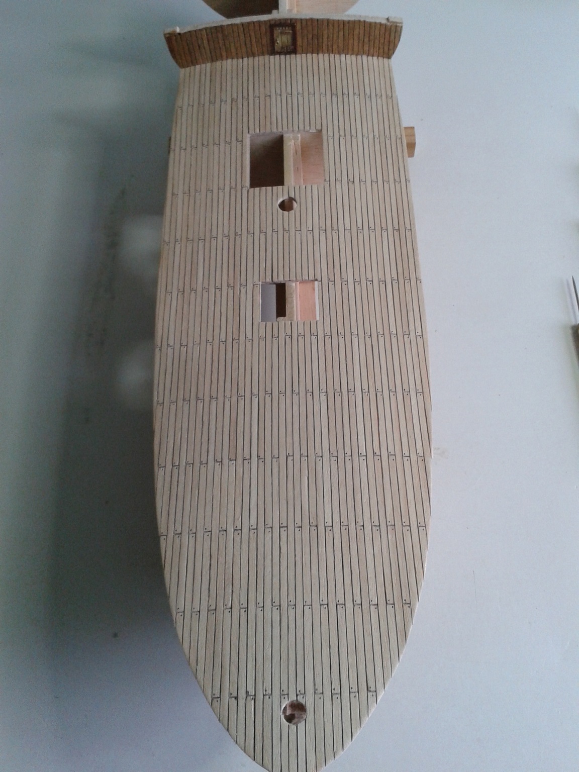

Y completa a falta de limar y ajustar los contornos.
Completa-no sin dificultad- por el tema de las "astillitas"

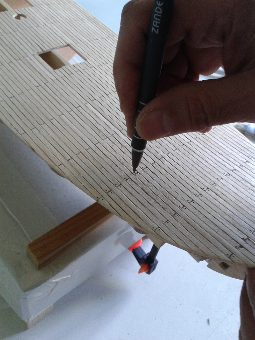

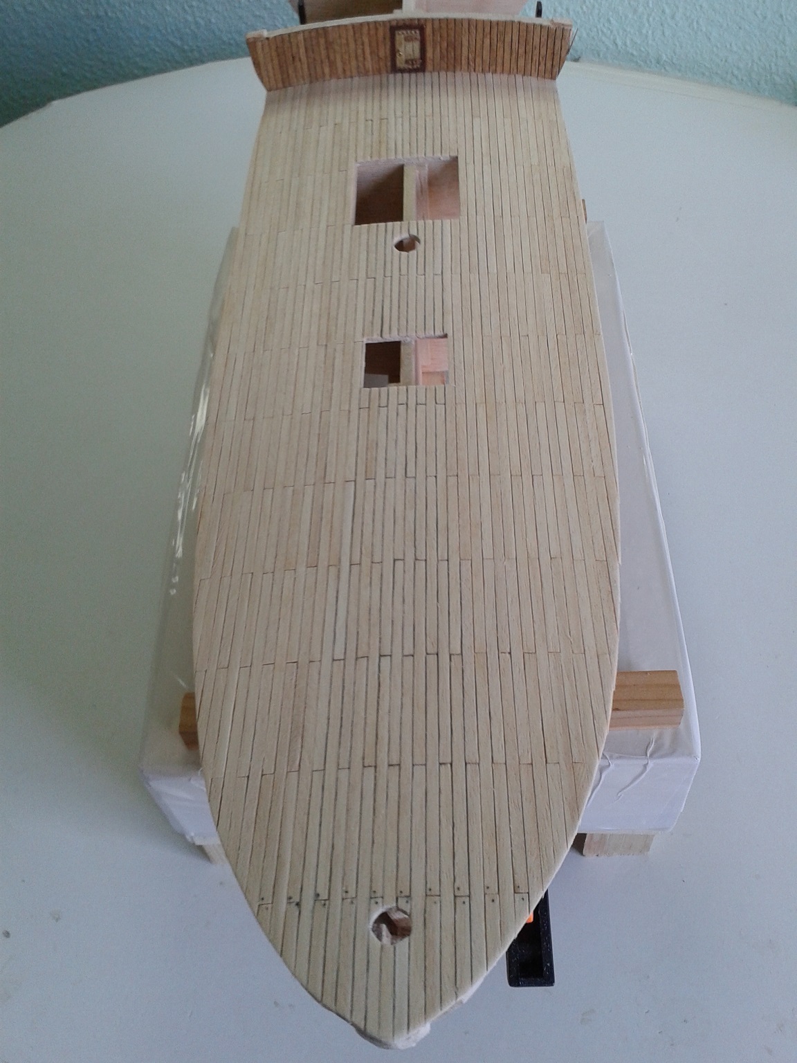

Simulando el claveteado con un punzón. Al ser tan estrechas solo le hago un punto por traca, aparte creo que se saturaría con dos por traca.
El toque con el portaminas.
Resultado final.
Resultado final.
Proximo paso: tratamiento con tapaporo y un barniz satinado.<br />Hasta pronto.
Hasta pronto.

Hola Jorge, me gusta como lo llevas, has hecho bien en marcar menos clavos en la cubierta, queda más limpia que la mía, yo después de hacer la mía me arrepentí de tantos clavitos, pero ya no tenia solución, de todas formas creo que conforme avance el proyecto se irán viendo menos por las cositas que van encima, gracias por compartir proyecto y agradezco tus comentarios sobre el mio. saludos

Bien, Jorge ,bien, preciosa esa cubierta y minucioso ese trabajo del forrado con pequeñas piezas, se aprecia bien lo meticuloso que eres, y así es como salen bien las cosas. me tienes expectante esperando tu siguiente remesa de fotos. Un abrazo, compañero.

Buenas tardes Jorge , cuando la pulas aun se vera mejor la cubierta. un saludo Tasso
