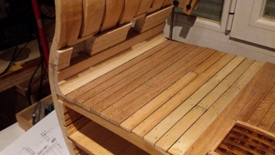

Re: Curvas valonas
Mensaje por brekin »

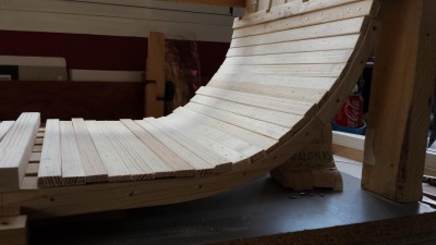

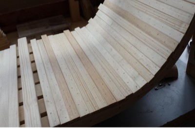

Forro interior preparado para ser clavado a las cuadernas

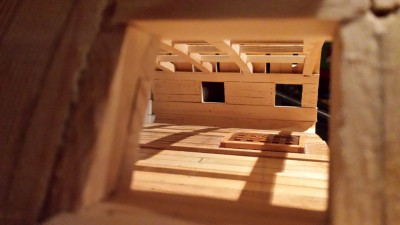

Re: Curvas valonas
Ya he clavado el forro de la bodega y está practicamente terminada la estructura del sollado

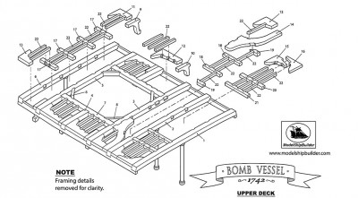

Buenas,
Me parece que es un poco tarde pero de todas maneras os envío una parte de los planos del Granado por si os es de utilidad.

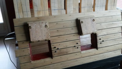

Re: Curvas valonas
Era broma.
Deseo que hallais pasado unas buenas vacaciones y a los que no las han tenido tranquilos que todo llega.

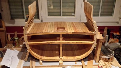

Así es como va el botellero

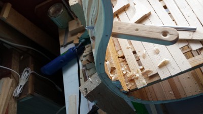

Herramienta casera para cortar el hueco de las portas

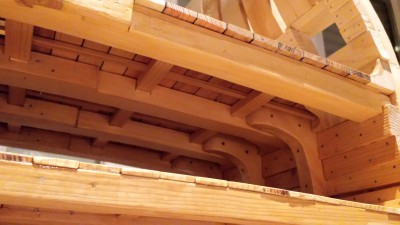

Re: Curvas valonas
Hola, saludos a todos

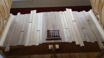

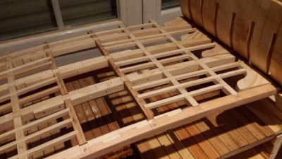

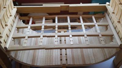

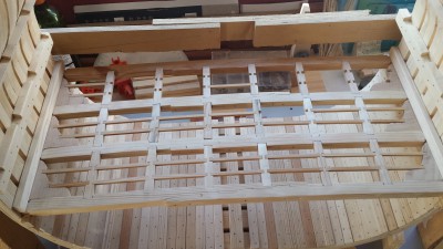

1ª Cubierta preparada para ser cortada y clavada a su estructura
Lo siguiente será barniz y lija

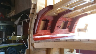

Re: Curvas valonas

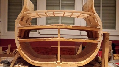

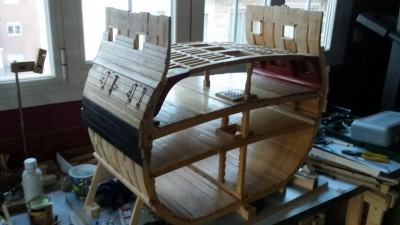

Buenos dias a todos, estos han sido mis últimos avances

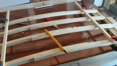

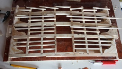

La segunda cubierta la estoy montando fuera de su sitio porque no me dí cuenta de dejar una hilera de tablas debajo del durmiente sin clavar. Ya que al ir los baos endentados en el durmiente estos no se pueden meter desde arriba en su sitio debido a las curvas que hacen las cuadernas. En este caso al ser solo una sección y no el barco completo, puedo colocarla en su sitio deslizándola horizontalmente... menos mal.
También pintaré de rojo los interiores de los costados de la 1ª y 2ª batería incluidas las curvas de alto-bajo

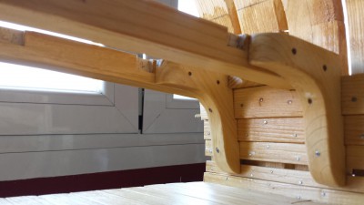

Re: Curvas valonas

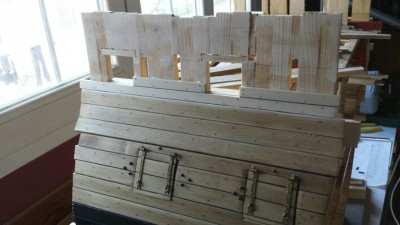

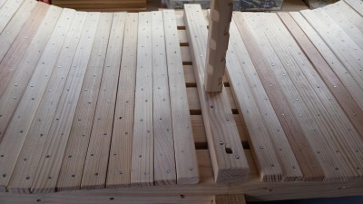

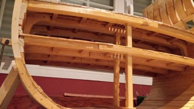

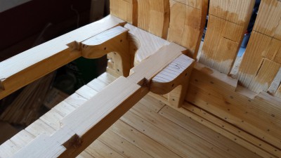

Hola a todos, pongo algunas fotos de los nuevos avances
Toda la segunda cubierta esta sin pegar ni clavar.
Ahora estoy haciendo las curvas de peralto, ya tengo 6 echas de 8 que voy a poner, pero hay dos que por coincidir con las portas tienen que ir en vez de en vertical, en diagonal y me están dando un poco de trabajo, ya que lo estoy haciendo sin planos.
