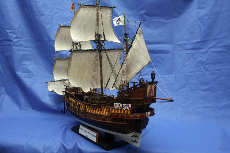

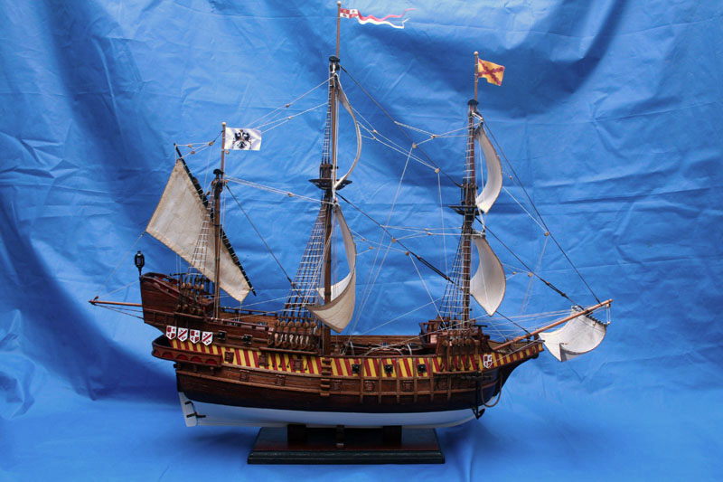

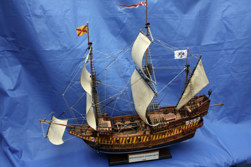

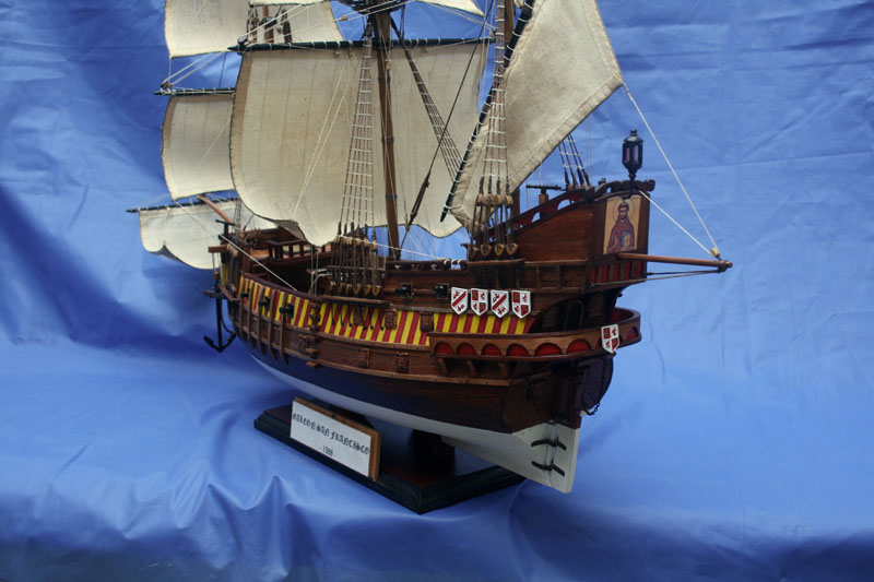

Pues bien, llegamos a la meta, la remodelaciòn esta completa, terminè de poner velas, le agreguè la placa con el nombre etc.
Les dejo las fotos del conjunto, realmente lo disfrutè y espero les guste el terminado final, espero sus comentarios, saludos a todos !!
Vista panoràmica desde babor !!

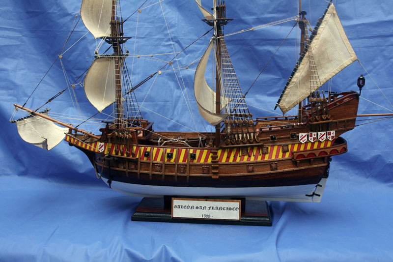

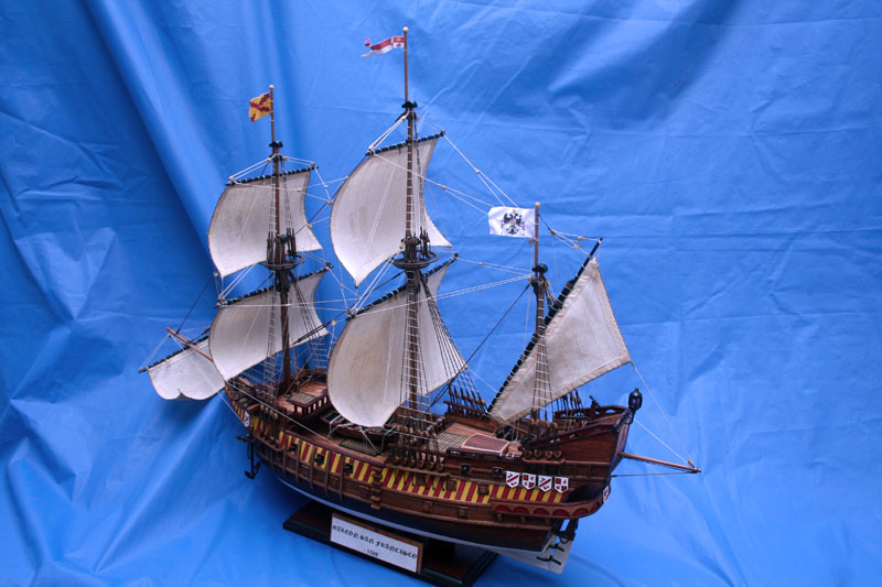

Detalle de la placa con su nombre

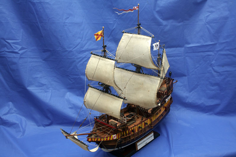

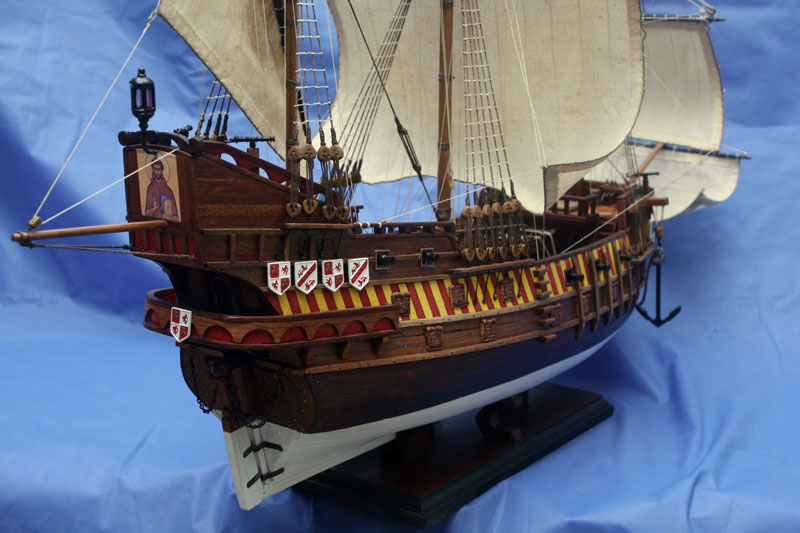

Otra tanda !!! :D :D :D :D

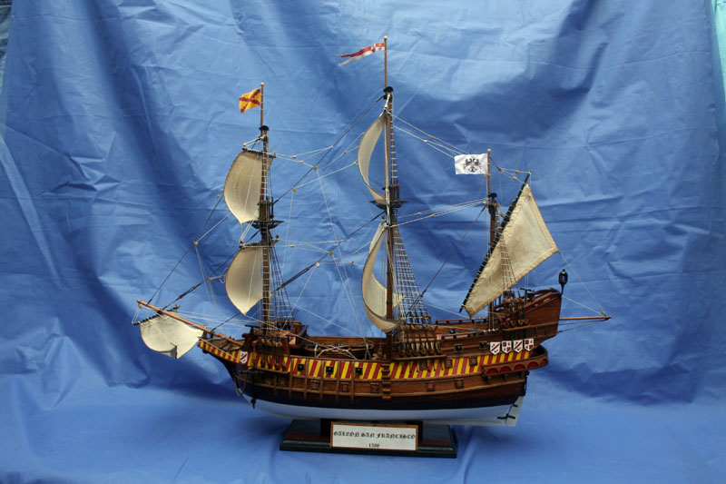

Vista desde estribor

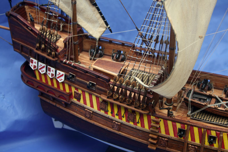

Aquì se aprecian los detalles de cubierta

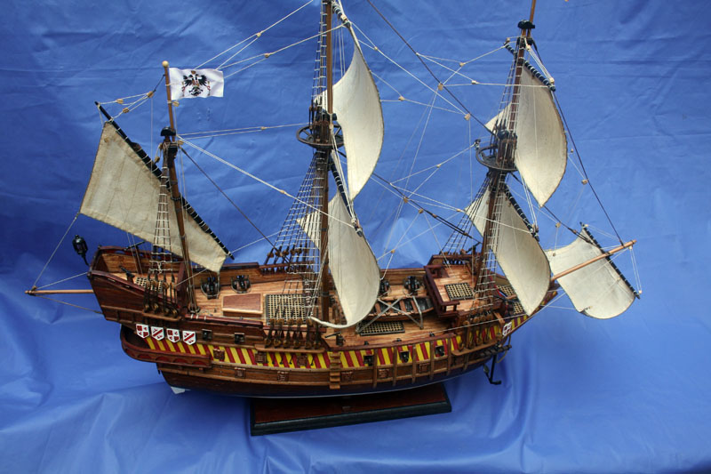

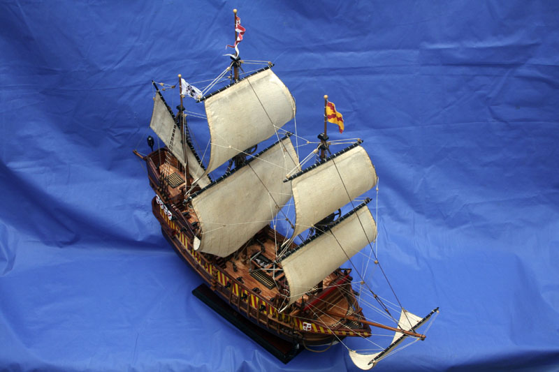

A vista de pàjaro
A vista de pàjaro

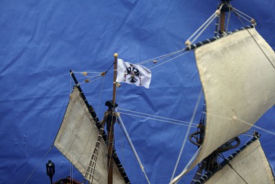

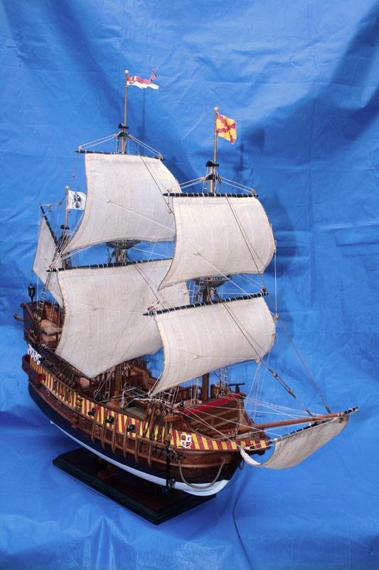

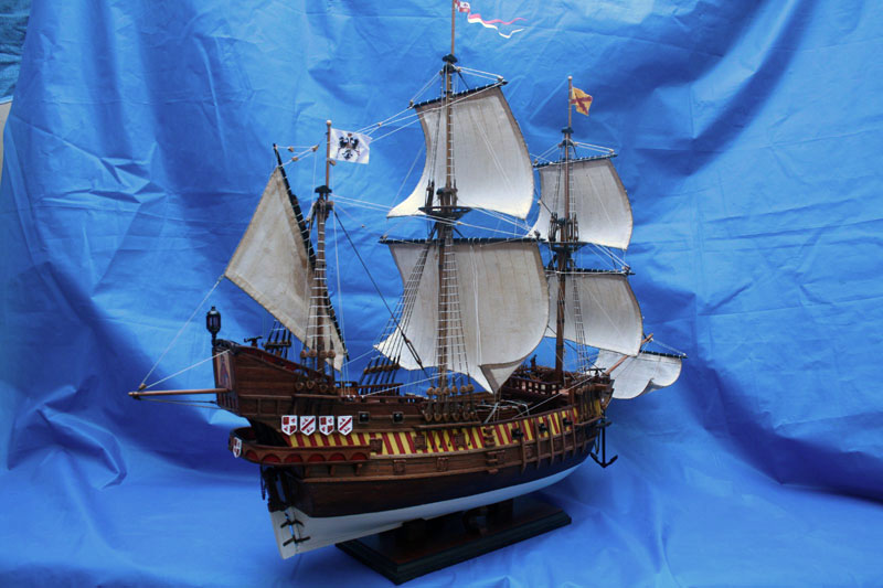

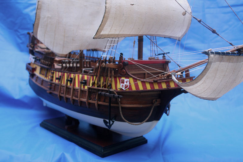

Otras mas, se aprecian las banderas, estan hechas de papel !! :wink:
Desde proa con sus velas hinchadas y banderas ondeantes
Otra similar
Otra similar
amuras de estribor
amuras de estribor

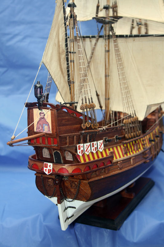

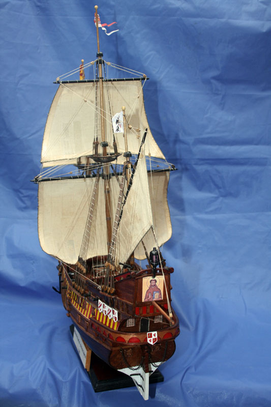

Mas tomas desde popa, detalle de la figura de San Francisco, de estilo barroco, la balconada de popa reconstruida !!
Fanal de popa pintado en ngro
Alegorìa de San Francisco

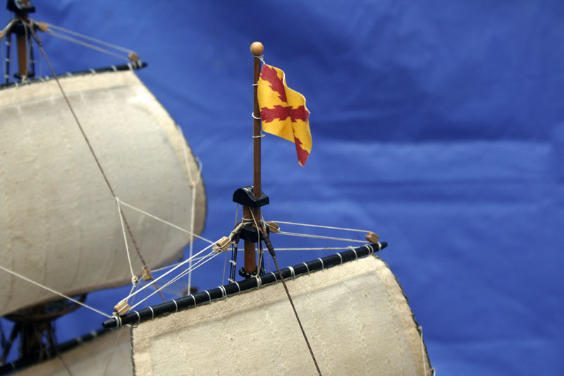

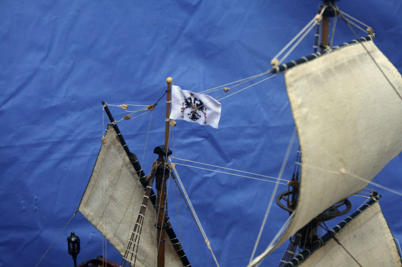

Las ùltimas, con detalles de las velas y banderas !!

Un espectáculo Jorge. Por cierto, como has hecho la alegoría de San Francisco? y las velas?
Ricardo.
Mensajes: 2637
Re: Remodelación Galeón San Francisco II A.L.
Te ha quedado precioso, mucho mejor que antes.
Recuerda, los barcos pintados son más bonitos...¡ y reales!.
Dos cuestiones.
Es increíble la velocidad de la remodelación; ¿ha spuesto las fotos después de hacerla o bien has conservado muchas cosas del primer modelo?.
Por otra parte, no toques más el barco que está fenomenal, pero para próximos modelos intenta someter a una dieta de adelgazamiento a los dobladillos de las velas.
El maestro D. José Rodriguez ha colgado un tutorial para hacer velas rápida y fácilmente, MUY BONITAS y reales.
Pero tu barco me gusta mucho ahora

Gracias por sus comentarios, en cuanto a la alegorìa esta impresa en papel, solo la escalè para que se viera estètica, conservè las velas que incluye el kit, pero les dì un tratamiento, como dice llaut, darle un adelgazamiento en los bordes, pues vienen muy gruesas, para esto las planchè en varias ocasiones y la forma se la dì ponièndolas en un bastidor convexo y unas pasadas de cola blanca diluida en agua al 40%, para que mantengan la forma. La tècnica de don Jose Rodriguez para las velas la he revisado y la voy a utilizar en el siguiente proyecto.
Que bien que les haya gustado, realmente quedè contento con el resultado, saludos !! :D :D
