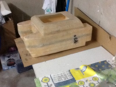

Barco cebador(en proyecto)

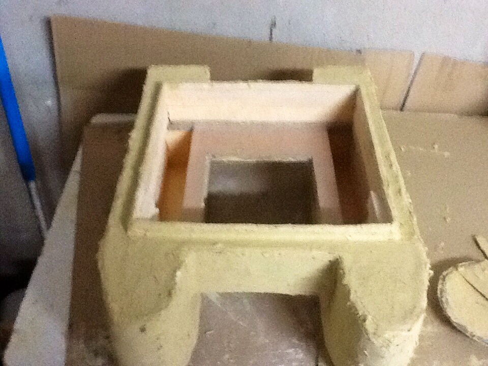

Ya he sacado la tapa y lahe lijado, y encaja perfectamente, a terminar con algunos detalles y una goma en la parte de abajo:

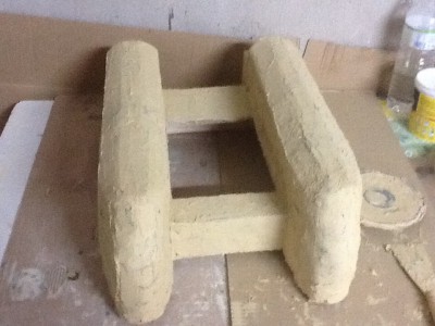

Sigo con la fibra ahora le toca a la parte izquierda de los patines y la parte interna izquierda:
Re: Barco cebador(en proyecto)

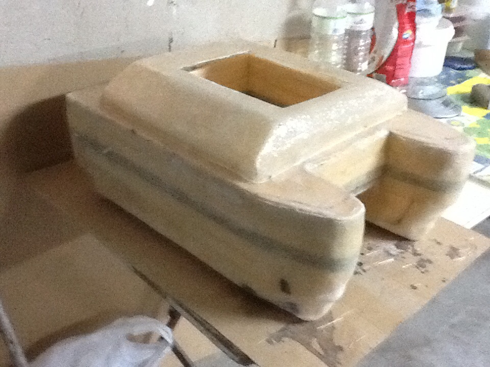

Seguimos con la fibra en la parte izquierda del patín la zona interior izquierda:
No lo he dicho pero siempre que terminó una zona,después de seca y antes de empezar con otra, quitó las rebabas de fibra y lo lijo bien hasta que queda suave como el culito de un nene, jajajaja.

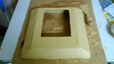

Lo último que he hecho es reforzar y mejorar la tapa, porque al cortar lo hice con la rebarbadora y digamos que no soy experto con ese jugetito:
He imprimado la tapa, pero necesita una capa de masilla de poliester fina para tapar poros e imperfecciones.

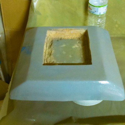

Primera capa de masilla fina de poliester, para tapar poros, de la tapa:
Lijado de la masilla y capita de imprimación, para luego quitar los defectos con masilla de poliester.

También le he puesto masilla de poliester fina a la parte inferior de los patines
Creo que con esto tengo para una semana de lija sin ,hacer mas que esoKurl escribió:También le he puesto masilla de poliester fina a la parte inferior de los patines

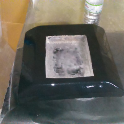

Sigo con la tapa, una capa fina mas de masilla en las imperfecciones, ua buena mano de lija y otra capa de imprimación y se queda preparada para la primera mano de pintura:
Término la tapa con una segunda imprimación , después una primera mano de pintura,daré dos y para fibalizar un par de capas de laca, para protegerla pintura.
