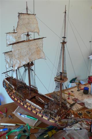

hola a todos:
Pongo una foto de mi barco,para dar una idea de donde e lleguado con el.
Nautilus

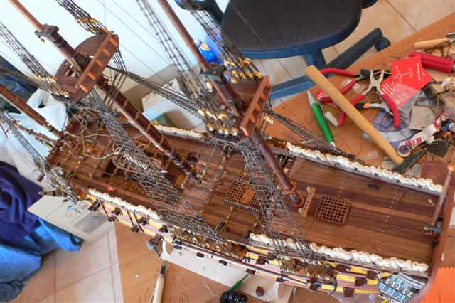

hola a todos:
pongo una foto desde arriba,espero que os guste.
Nautilus

Nautilus,primero felicitaciones en terminos generales, por lo bien que te esta quedando el modelo, estoy de acuerdo con los foristas en que no es un modelo sencillo (en mi caso fue el primero y me hizo a veces pasarlo mal) en tu caso veo que no le has puesto velas, es una cuestion de gustos, a mi me gusta mas con ellas. Y ahora una pregunta ¿como has hecho los coys de las batayolas?.Me refiero al material que has usado y a la forma en que te han quedado. Un saludo.

Buen trabajo Nautilus,te esta quedando muy bien y lo llevas adelantado,te felicito y ha menudo vayas contruyendo ya sabes fotos

Hola marinero de agua dulce:
Si,yo creo que voy a poner las velas tambien,ahora estoy con las vergas,la verdad me e cojido unos dias de descanso,yo creo merecido. Aver,las columnitas de las batayolas las e echo usando hilo de laton,aciendole un ojal para que pase despues el hilo en cada una y al final las e coloreado de negro. Los Coys,los e echo usando trocitos de velas del kit,pasandolos antes por un bano de manzanilla.
La red para sujetar todo es gasa de farmacia tenida de oscuro.
Los coys no los e doblado ,pero en la realidad tendrian que estar doblados por la mitad y fijados a las batayolas,el proximo modelo intentare hacerlo asi. Ya esta.

nautilus escribió:Hola marinero de agua dulce:
Magnifico, te esta quedando de dulce. :shock:
Tomo buena nota del proceso de las batayolas, yo lo he intentado con grapas (de oficina) dobladas convenientemente, y con agujas hipodermicas con un cancamo insertado, ya pondre las fotos si me convence como queda.
Yo también he puesto el mio, ya me direis.

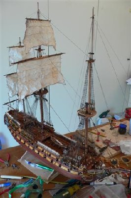

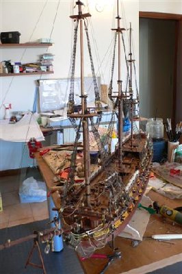

Hola a todos:
Aqui os mando otras dos fotos del estado actual de mi trabajo,como podeis ver,ahora estoy con las velas.
Nautilus

ya te queda menos Nautilus,como cambia un barco.......te quedara muy bien,pero todavía tendras un poquito de faena
saludos Guillermo :wink:

Nautilus, tengo una pregunta.
Me ha llamado la atención que empezaras a colocar las velas por el mesana. Existe algún motivo para ello?? o es tu costumbre. Lo digo porque las más de las veces he visto que comienzan por los foques y siguen para popa, de hecho yo lo hago así, pero reconozco que es la primera vez que veo poner las velas en un navío, y yo no he hecho nunca un barco de esas características. Puedes aclararmeló??.
Asimismo quiero aprovechar para felicitarte, te está quedando un barco realmente hermoso.
nautilus
Mensajes: 233
Registrado: Lun Oct 10, 2005 4:49 pm
Ubicación: San Marino
Mensaje por nautilus »
Hola Chalupa:
Io empiezo a poner velas por el mesana porque una vez puestas las vergas al baupres,en el trabajar con los codos o brazos puedes rozar y hacer danios,por eso el baupres lo dejo por ultimo y empiezo por el mesana.
De todas formas es una costumbre mia.
