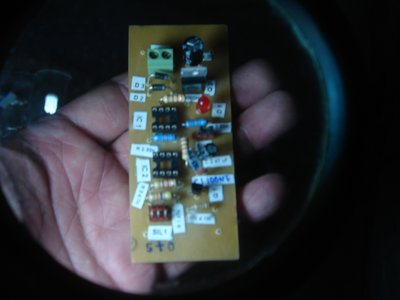

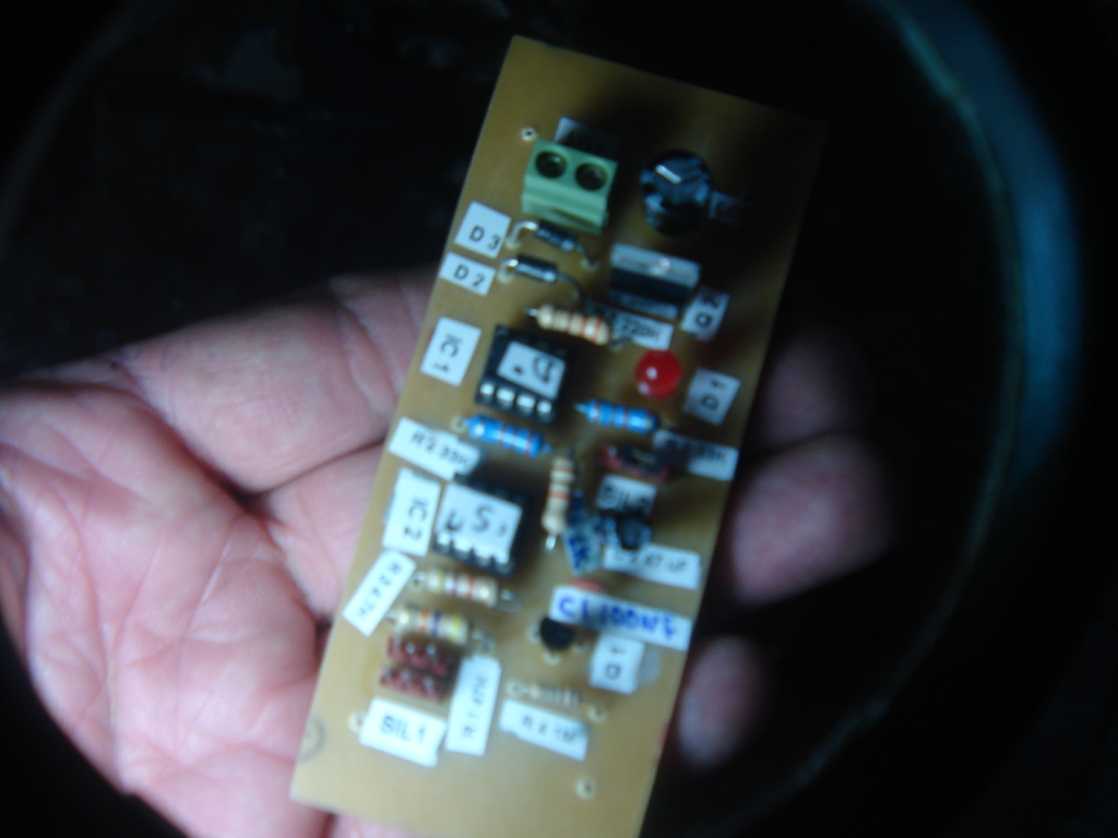

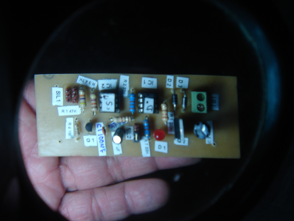

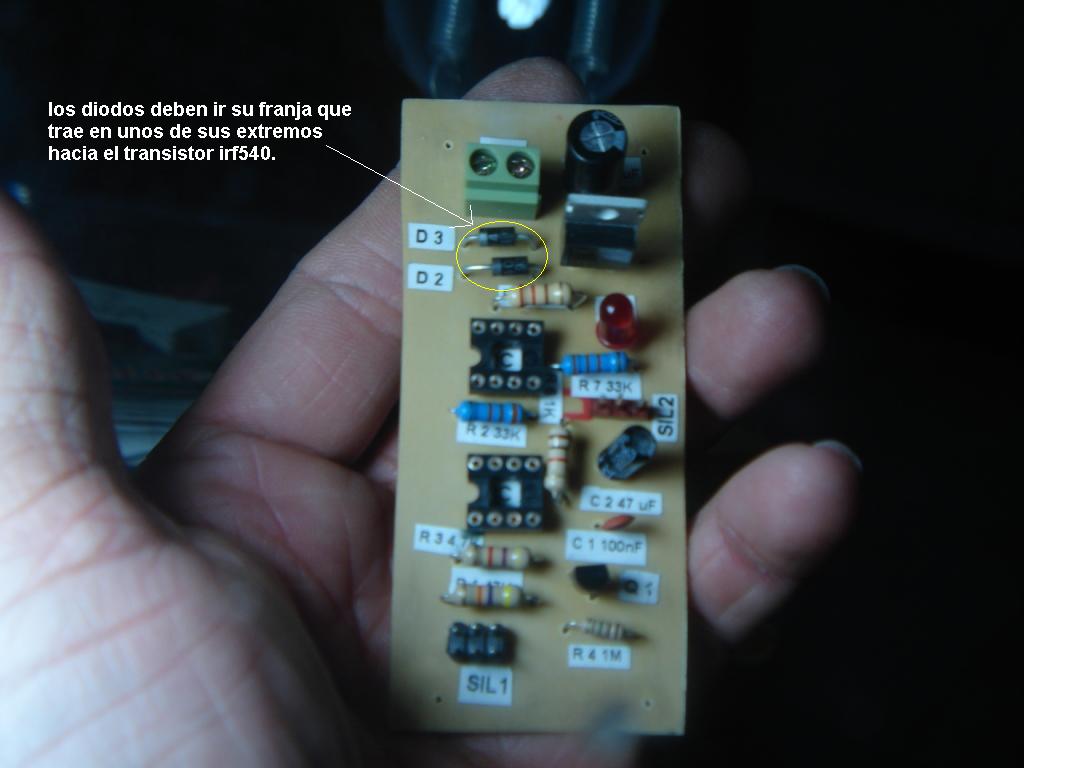

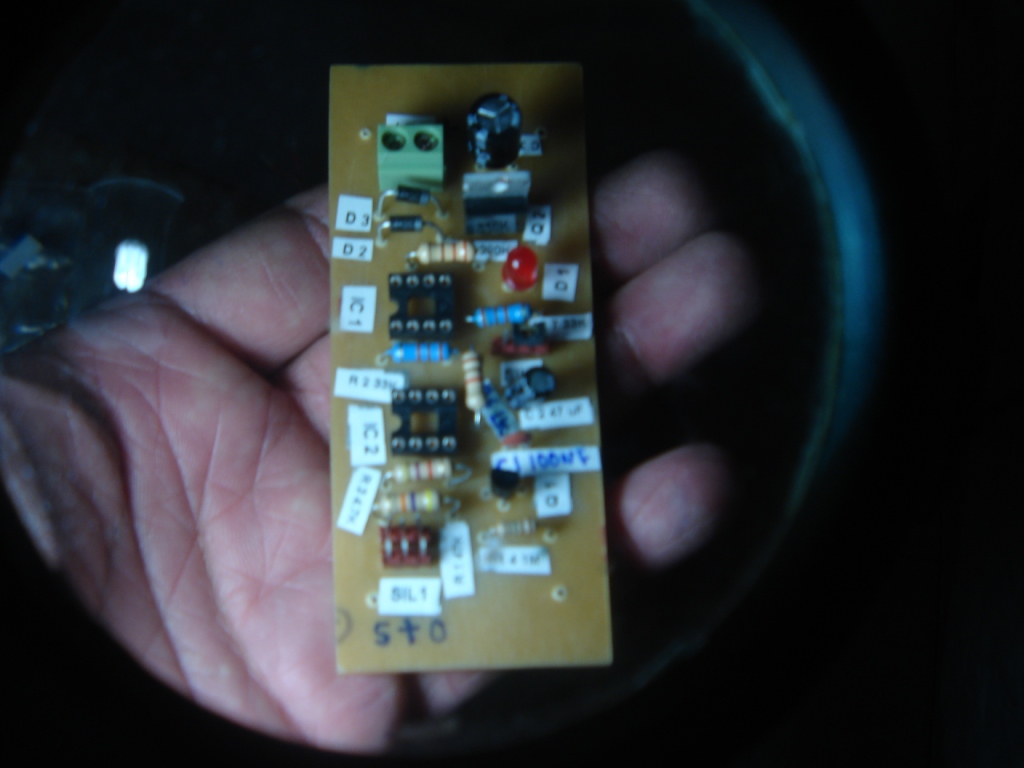

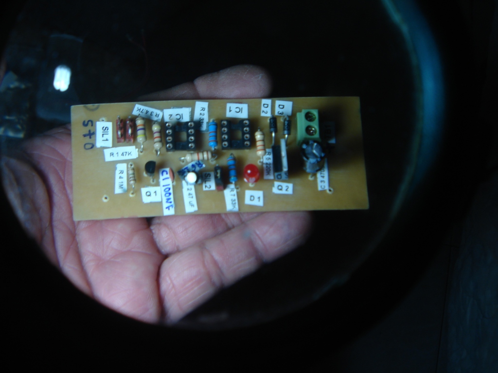

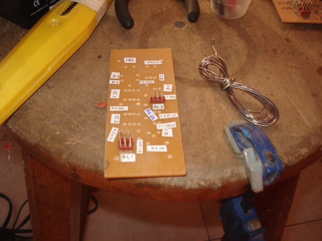

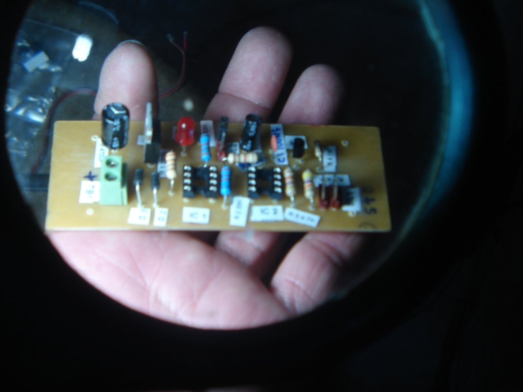

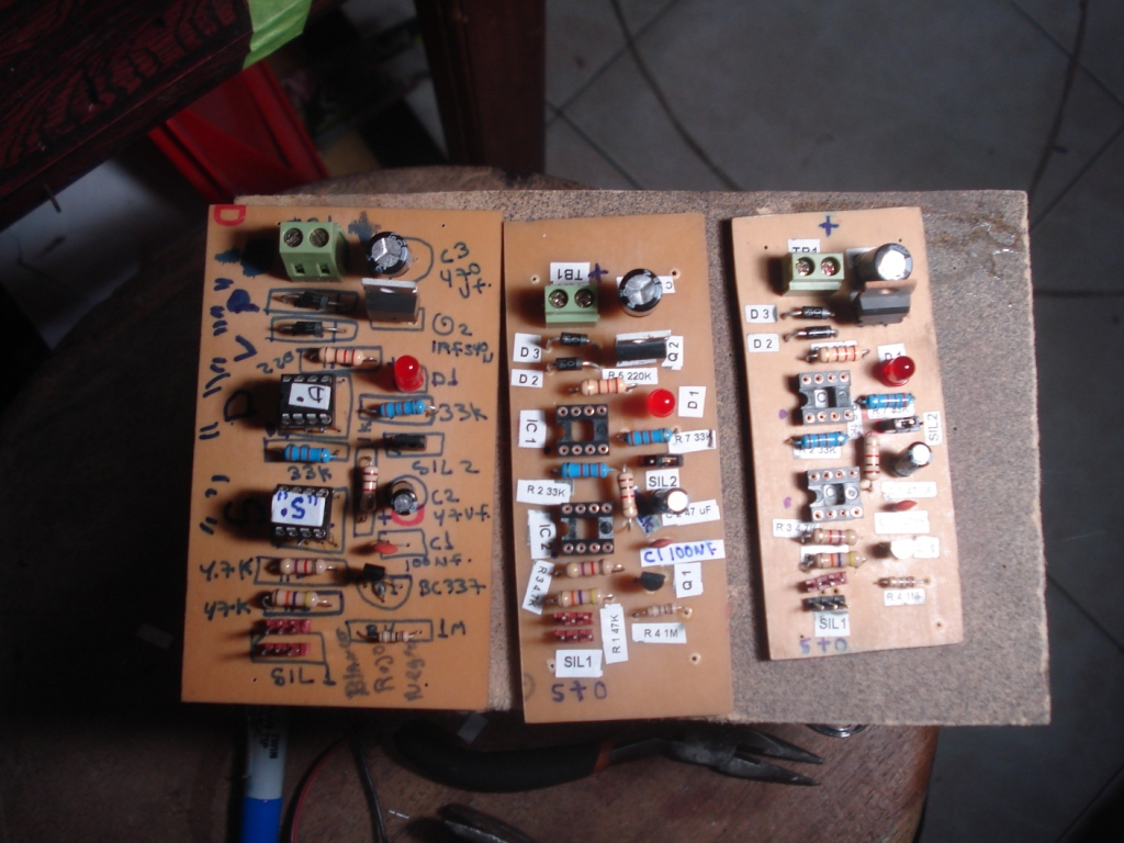

Viendo más despacio las fotos, en la última, me parece que los D2 y D3 están al revés, fíjate en la foto que publicas al principio, la del hilo de la CNC.
Rafael Roldán
Mensajes: 6496
Re: Algunas cositas electronicas para el hidria..
RRC escribió:Viendo más despacio las fotos, en la última, me parece que los D2 y D3 están al revés, fíjate en la foto que publicas al principio, la del hilo de la CNC.
gracias Rafael, no me habia dado cuenta..
:wink: :wink:
Mensajes: 6496

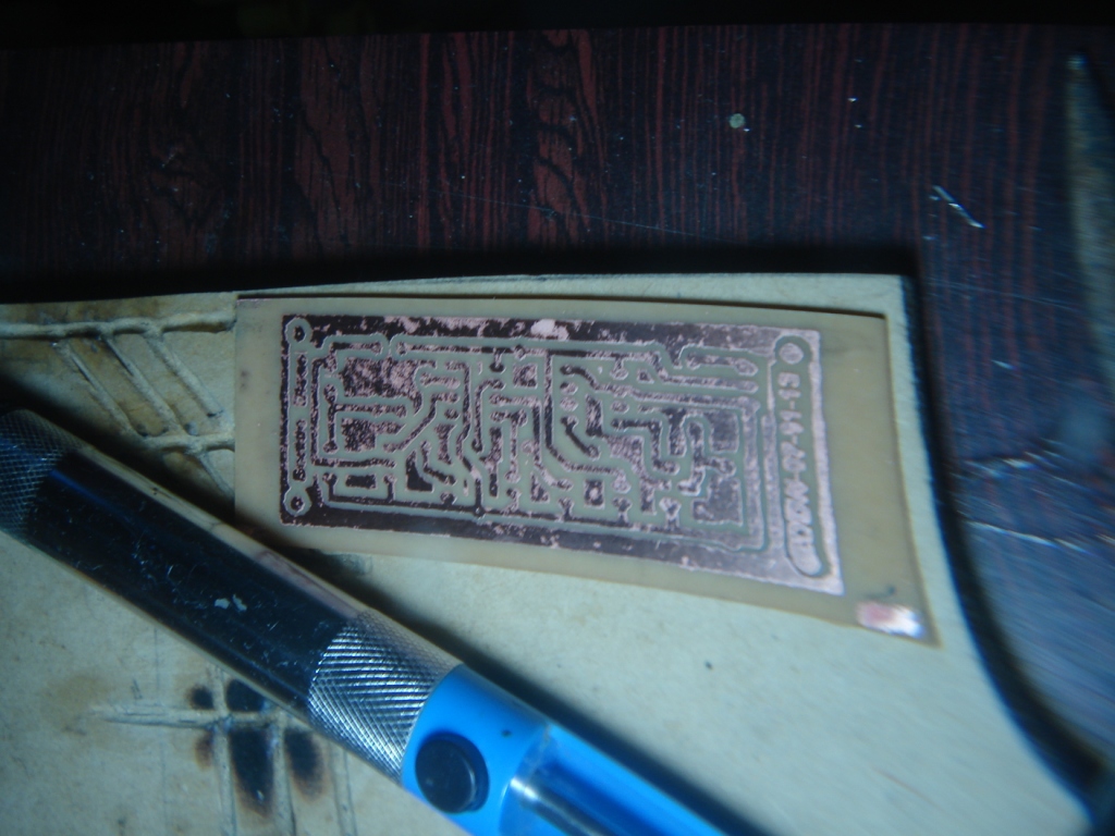

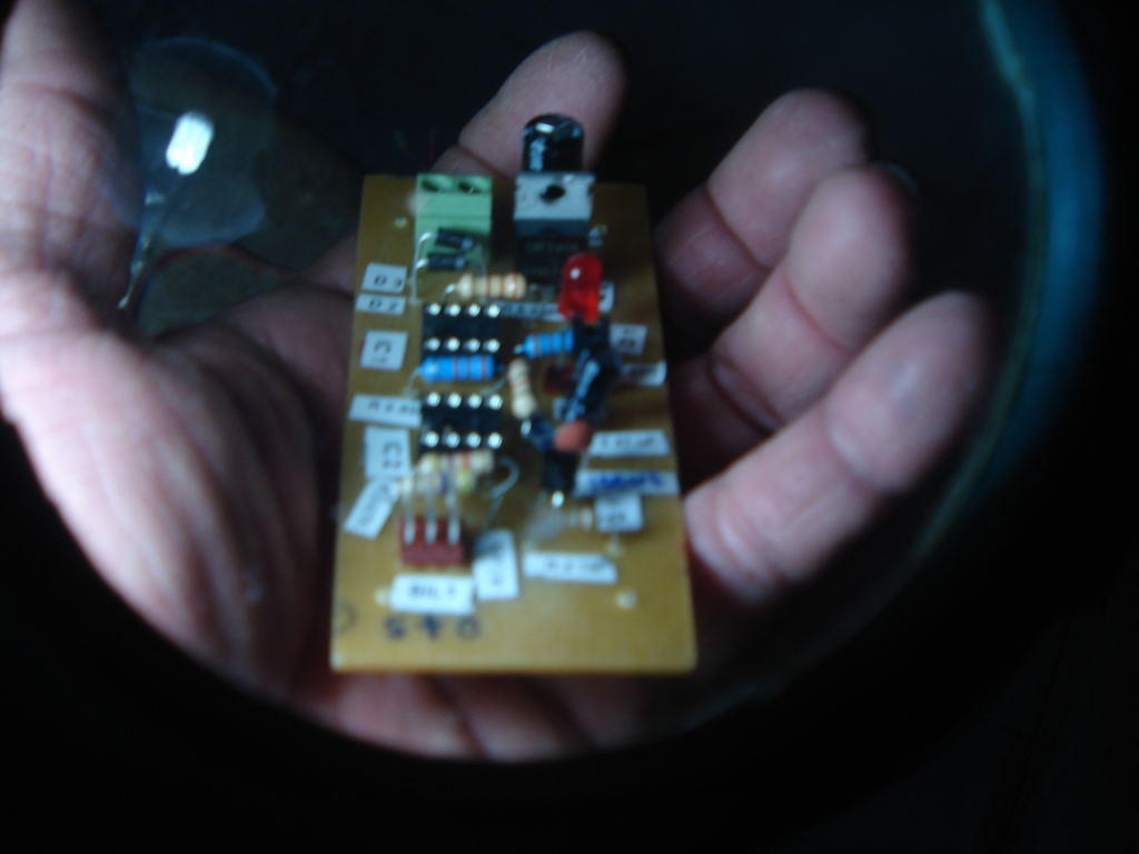

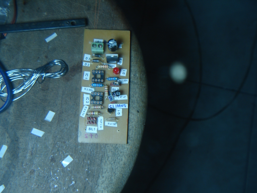

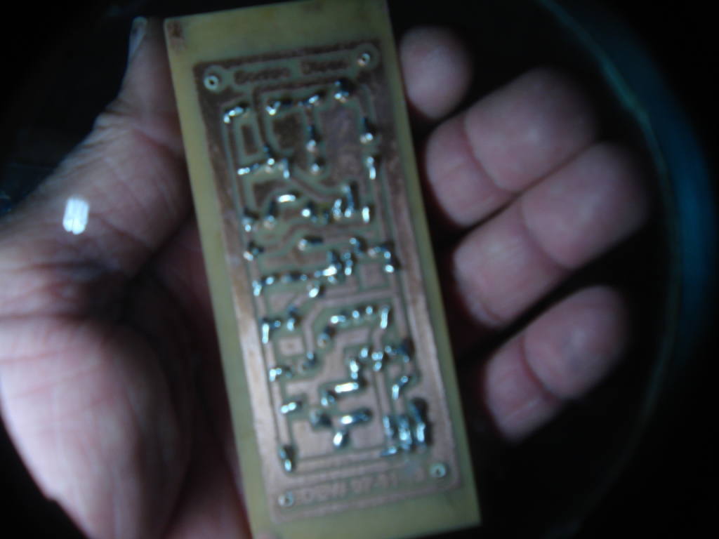

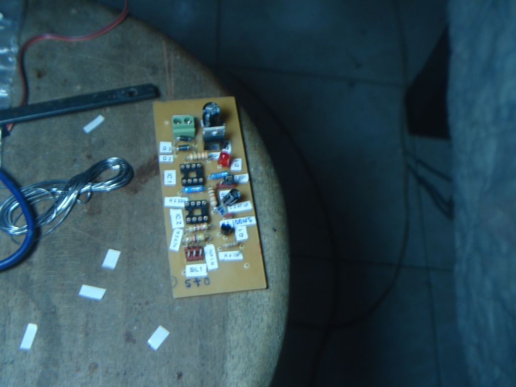

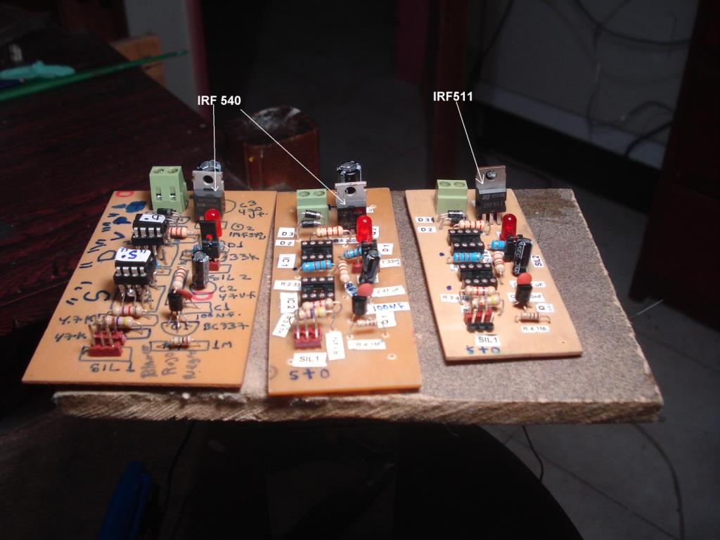

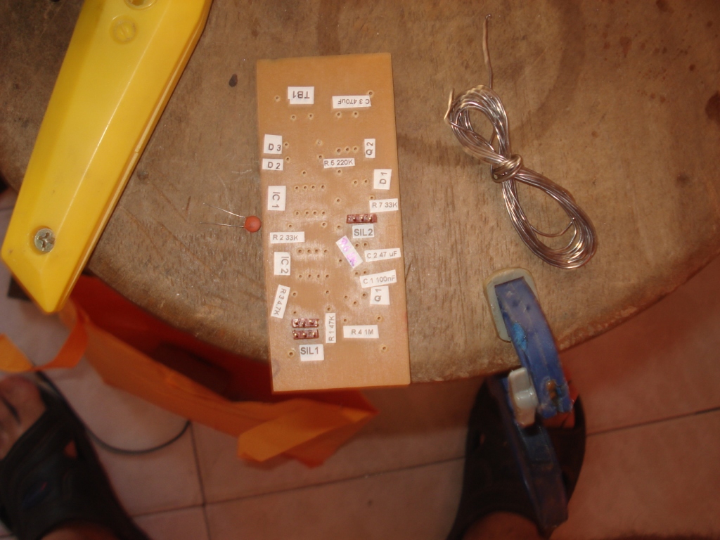

corregido esto ya, creo que tengo otro pequeño error en la tarjeta el SIL1, esta muy unido entre si y cuando conecte la tarjeta luego de cambiar los diodos no arranco para nada...
voy a hacer otra tarjeta......

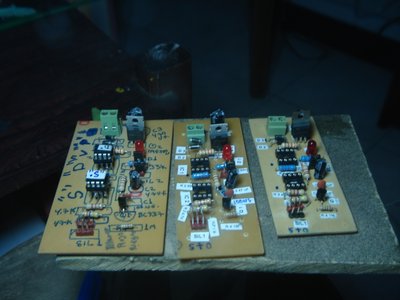

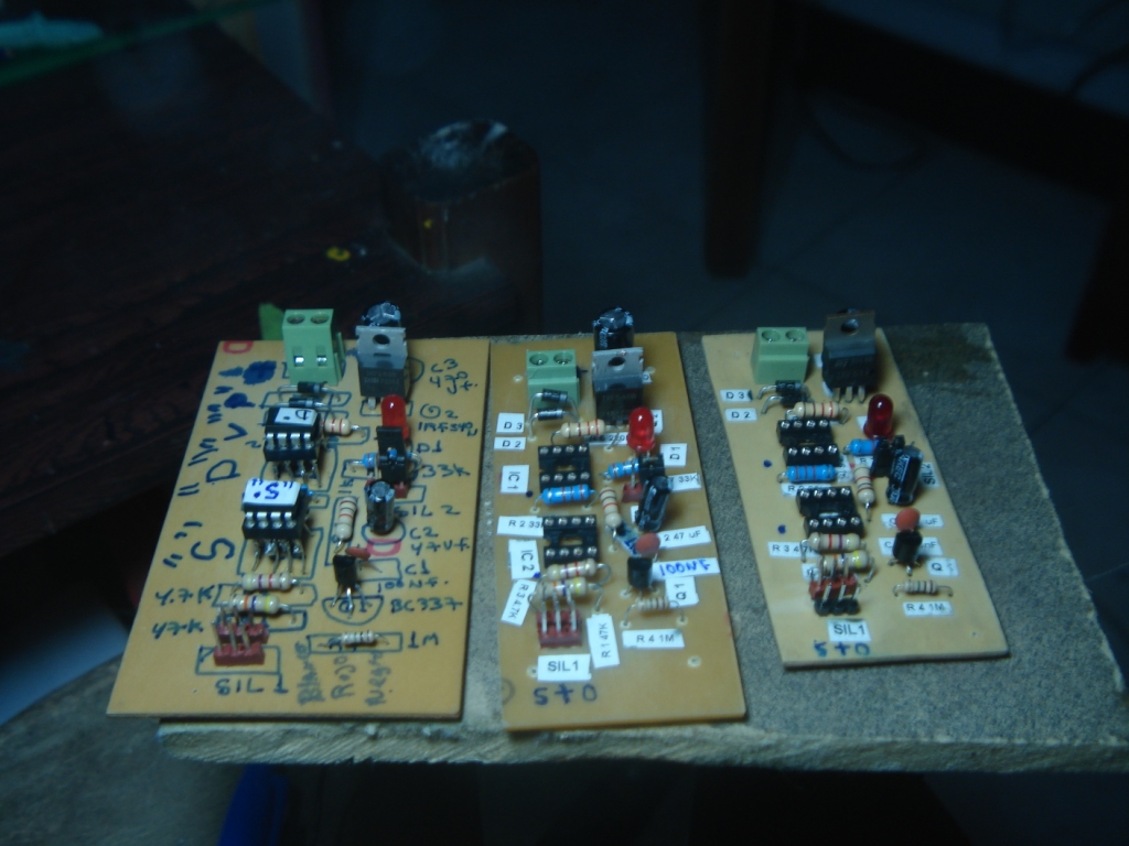

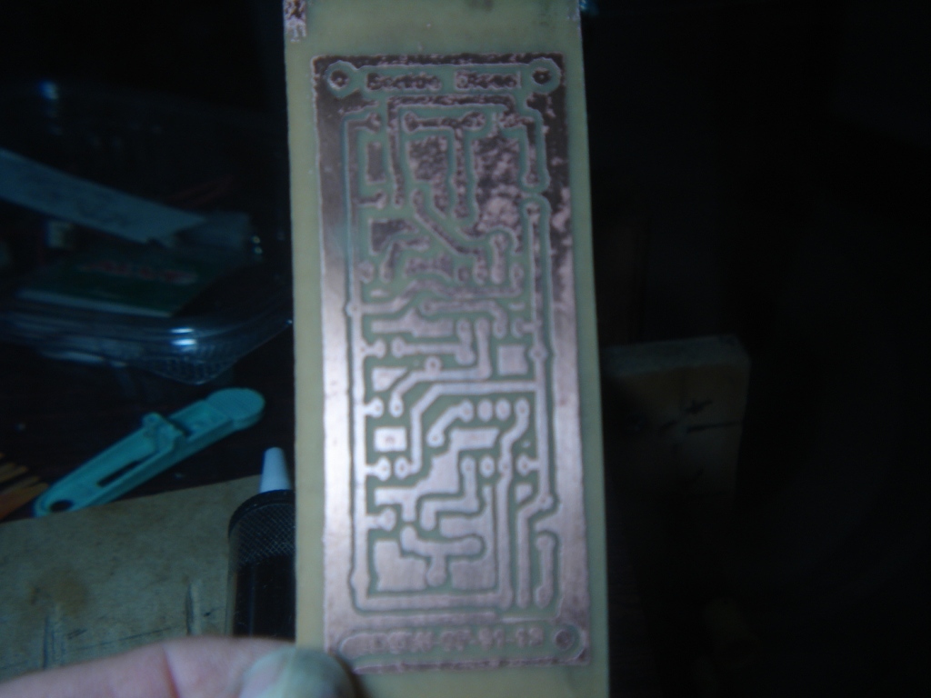

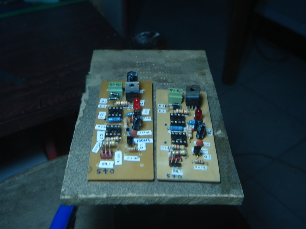

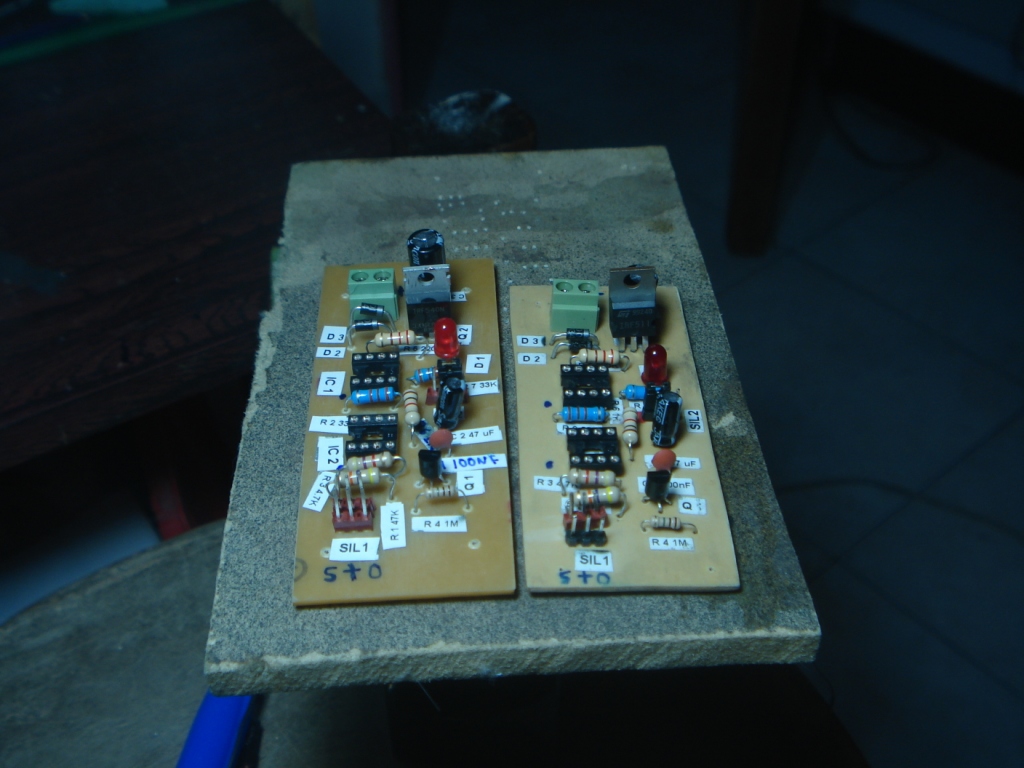

no perdi tiempo y me puse y hice otra tarjeta, y como tenia componentes de sobre, pues puedo armar otra..
:wink: :wink: :wink:
Mensajes: 6496

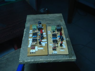

bueno aqui tenemos la otra tarjeta....
Mensajes: 6496

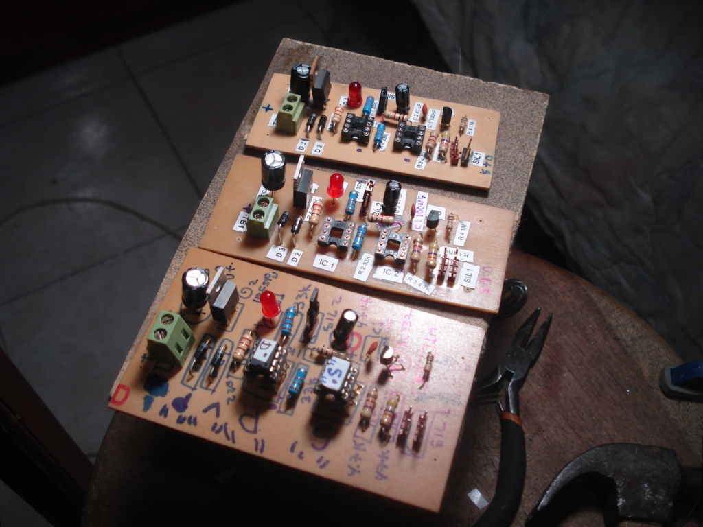

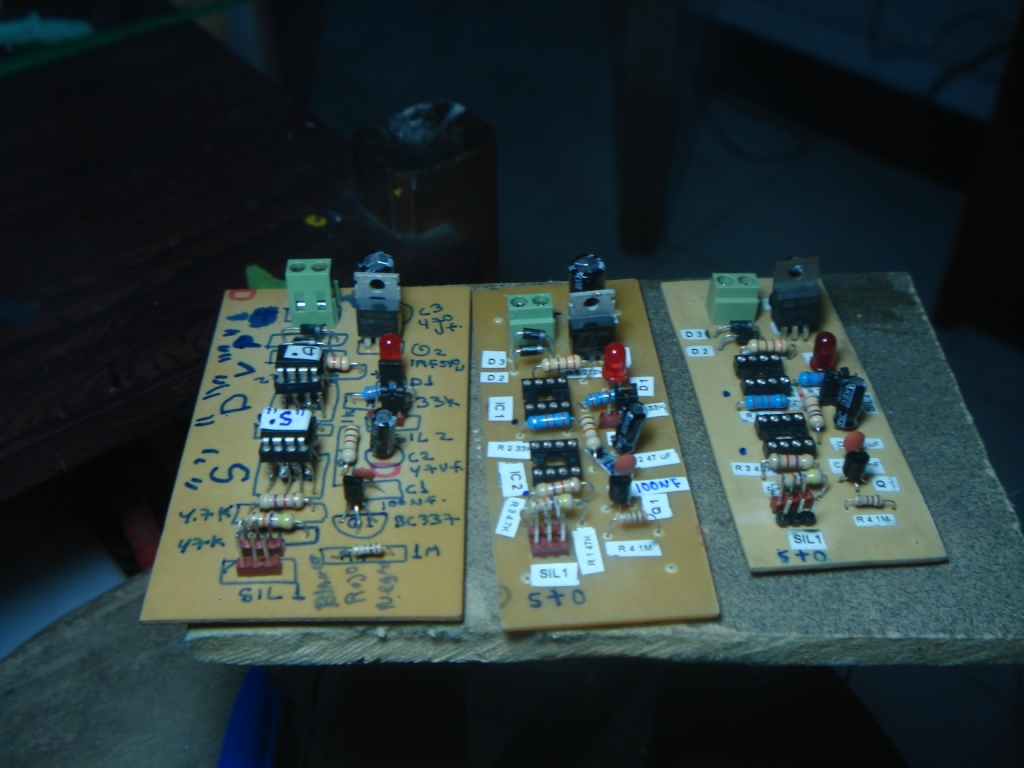

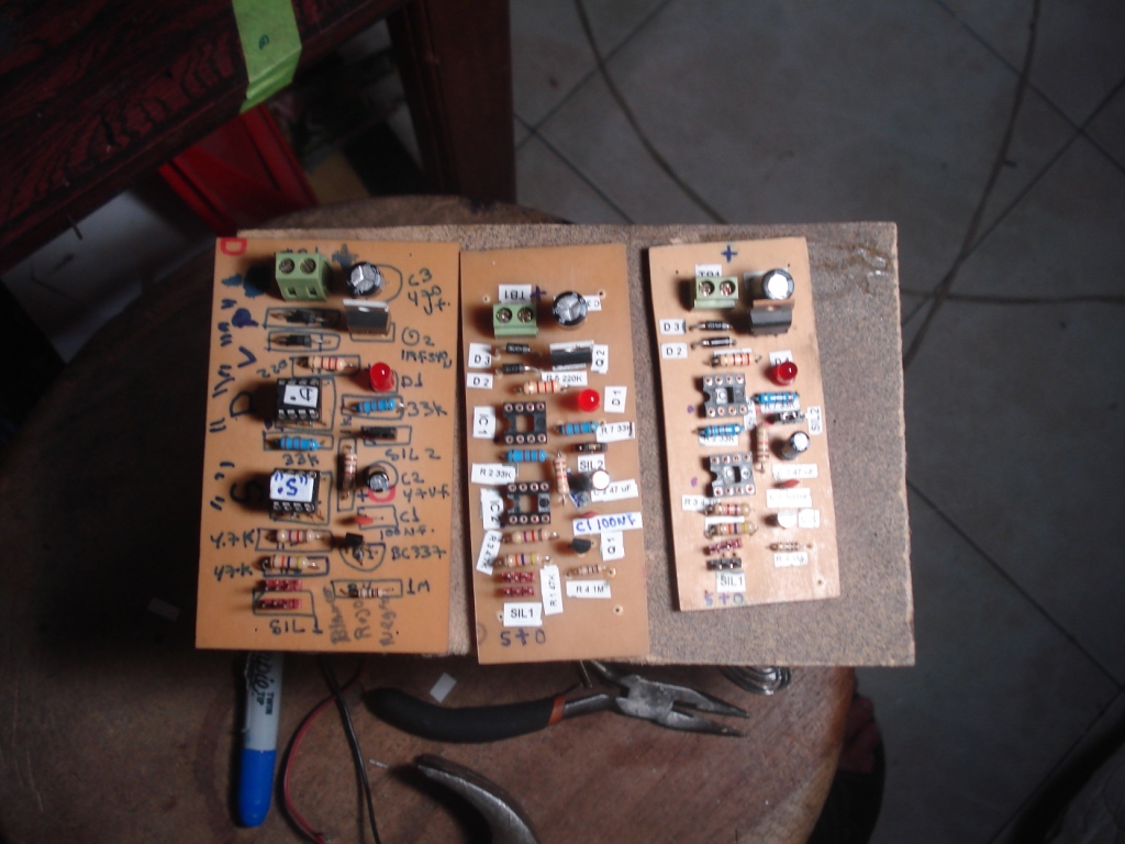

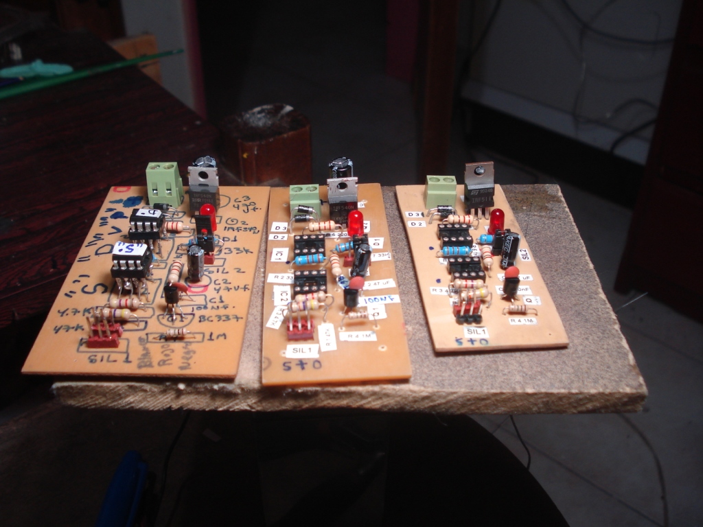

tengo tres placas montadas, una toda ordinaria, que es como de prueba, una con todo los componentes originales, y otra que como no habia el 540, me dieron un 511, que era el sustituto.....
ahora a probar.....

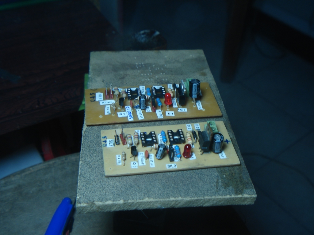

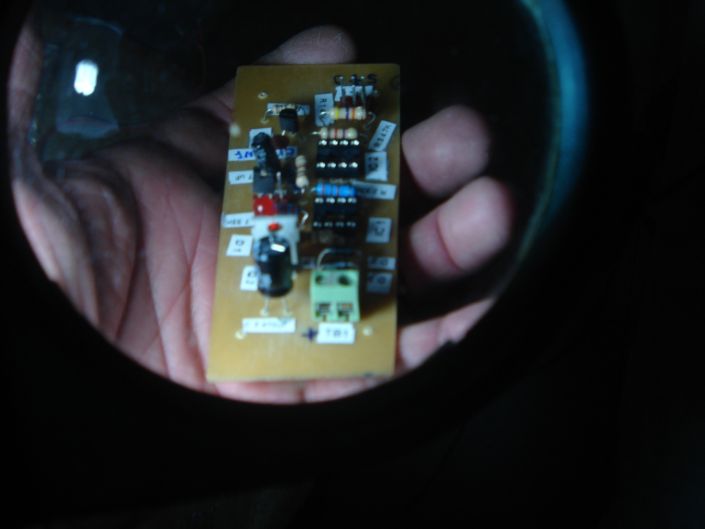

primera prueba en la tarjeta de ensayo..
dixel
vapor
:wink: :wink:

Yo no creo que sea necesario hacer otra. Basta con separarlos para que entren los conectores. Es mi modesta opinión. Saludos.
