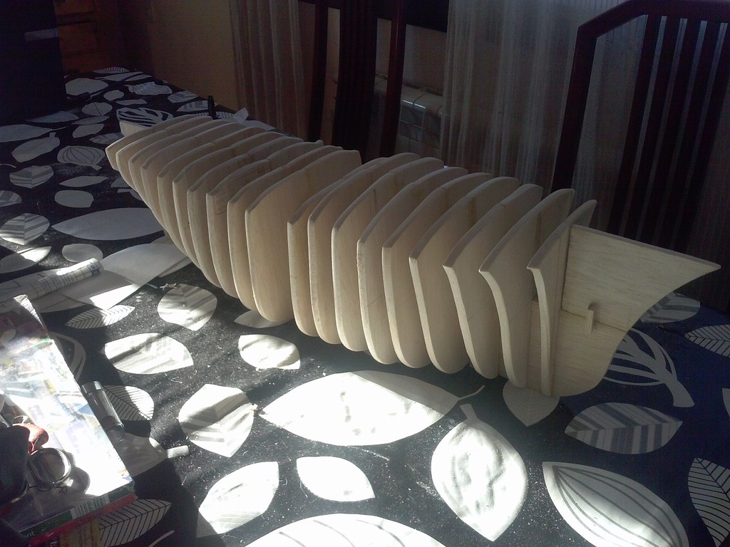

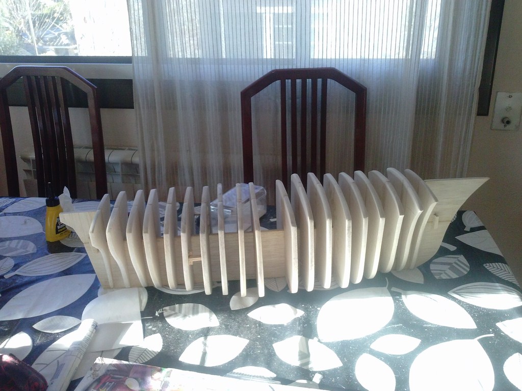

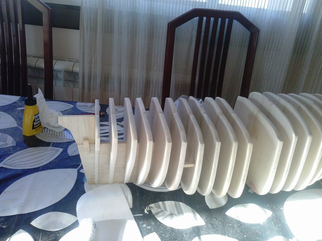

Así es como esta actualmente el Flying Fish, he modificado y elevado tanto la proa como la popa, he instalado todas las cuadernas y he añadido unos refuerzos en la unión entre la quilla y las partes superiores de popa y proa. Ahora he de empezar a forrarlo.
Ahora mismo no dispongo de mucho tiempo así que se va a retrasar un poco pero intentare tenerlo para navidades.

Tengo una duda, para ser un clipper me da la impresión de que es demasiado chato. Los clippers solían ser de formas muy afiladas y con una manga relativamente estrecha en comparación con la eslora (de echo unas seis a siete veces la manga, o más)... ¿Puede ser que no estén a la misma escala las cuadernas y la falsa quilla?
Es sólo una impresión, y tal vez sea un efecto óptico, pero da la sensación de ser más corto de la cuenta.

Estoy totalmente de acuerdo con Soult, el casco es demasiado corto. Revisa tus planos, algo no está bien.

Está clarísimo que algo no es correcto...salvo que le hayas dado anabolizantes

He revisado los planos y he descubierto porque mi clipper parece un culturista, al fotocopiar los planos para hacer las plantillas para las cuadernas el ordenador las redimensiono y como tuve que devolver el original no me di cuenta

Tranqulio, que todos hemos tirado "esqueletos" a la basura...
Tómatelo con calma, dibuja con cuidado todo de nuevo y recorta en contrachapado (4 o 5 mm) todas las piezas.
Comprueba que la cuaderna maestra (la más ancha de todas) queda en su sitio correcto y distribuye las demás para que el casco fluya suavemente.
La brusca o arrufo de las cuadernas debe ser suave y contínua.
Animo y ¡¡¡avante toda!!!!
