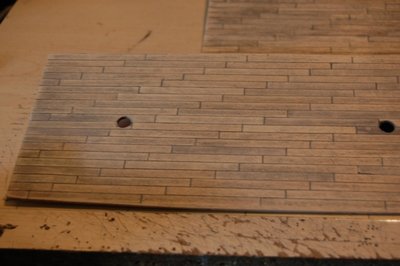

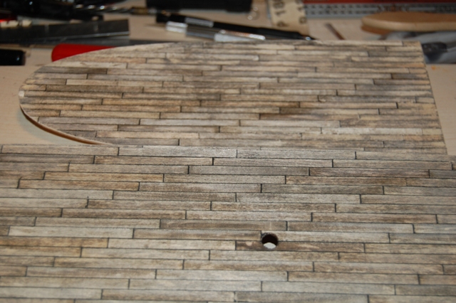

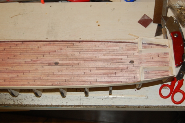

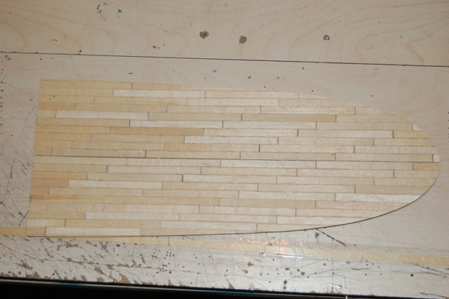

Si Edcovy, es un poco de ceniza, cola blanca y un poco de agua, todo mezclado, hasta que haga una especie de masilla, se esparce bien para que se meta bien entre las maderas, y después, se quita lo que sobra y se lija. Es la primera vez que calafateo una cubierta a si que bueno para ser la primera vez creo que no esta mal.

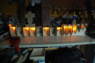

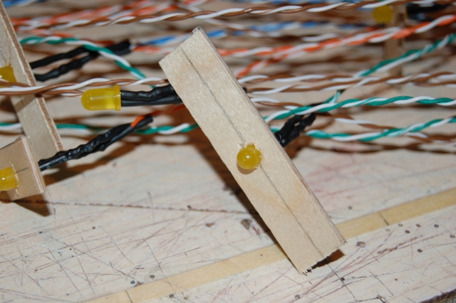

Estoy pensando en ponerle unas luces a este modelo, no se voy a hacer una prueba con unos leds amarillos y de baja intensidad para que no sea exagerada la luminosidad ya me contaran que les parece cuando ponga alguna prueba.

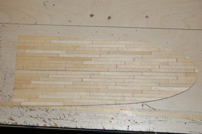

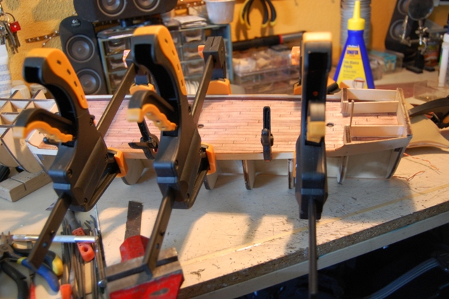

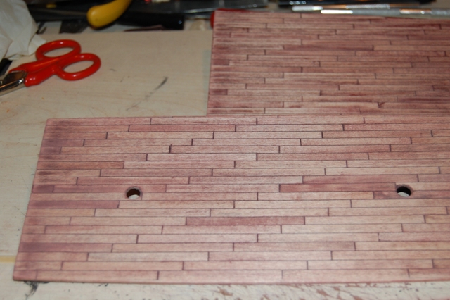

Bueno esto ha estado un poquito parado, pero se retoma y andando.

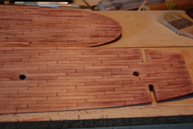

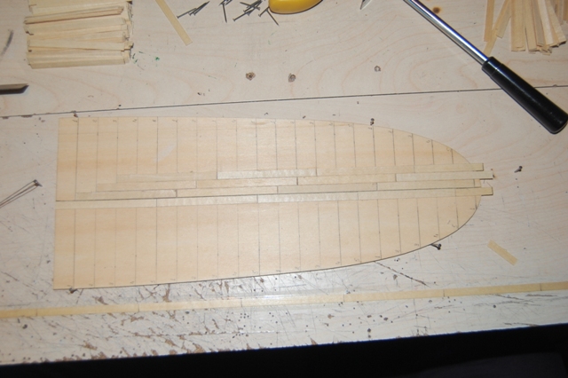

El siguiente paso, son cubierta del castillo de proa y la de toldilla de popa.
Pegado de tablas, calafateado y tintado.
Prox:J.S. Elcano Esc. 1:110

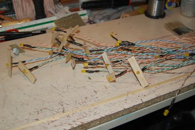

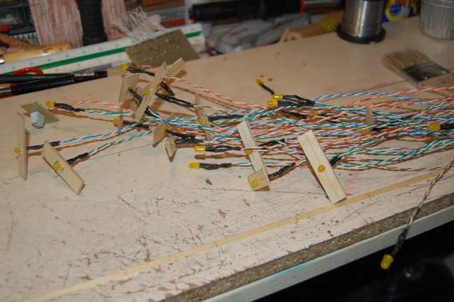

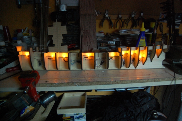

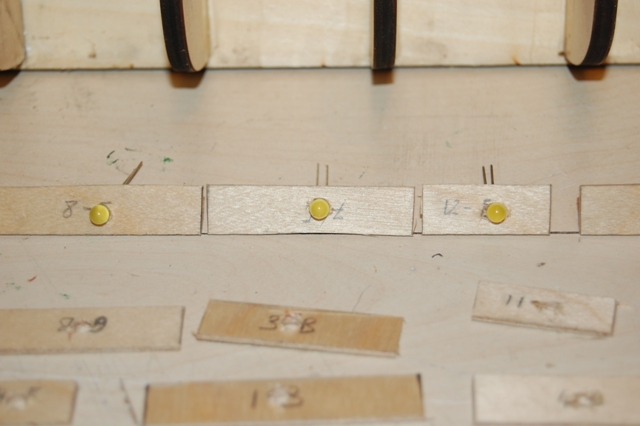

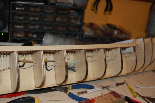

Muy buenas, como ya adelante, he pensado en ponerle unas luces al modelo, asi que he preparado estos leds de baja intensidad para que no sea demasiado exagerada la luz.
Unas tablillas a medida para sujetar los leds a las cuadernas

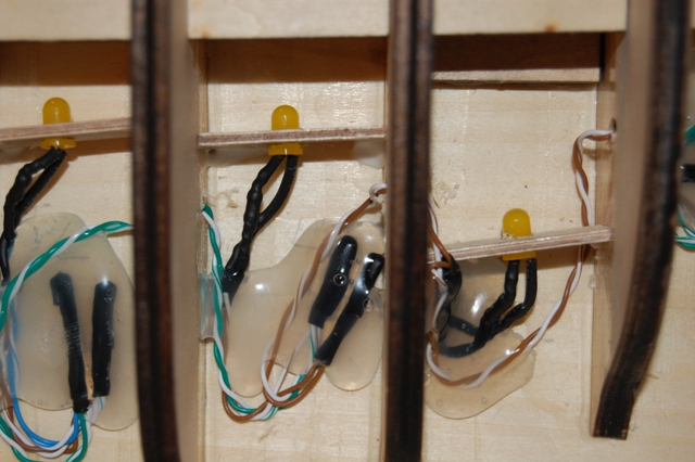

Preparación de leds
Preparación de leds
Colocación de los leds en las cuadernas
Y este es el resultado.

Me gusta lo de las luces, la verdad que aunque sea estatico esta muy bin ponerles. Yo si algún dia me decido a hacer alguno lo hare con luces.
Sigo atento amigo

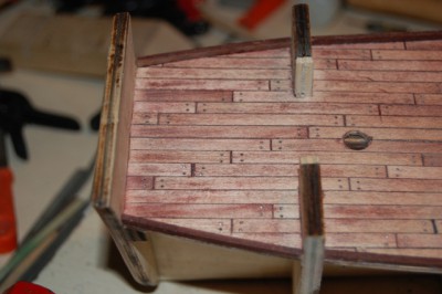

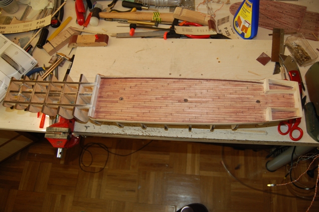

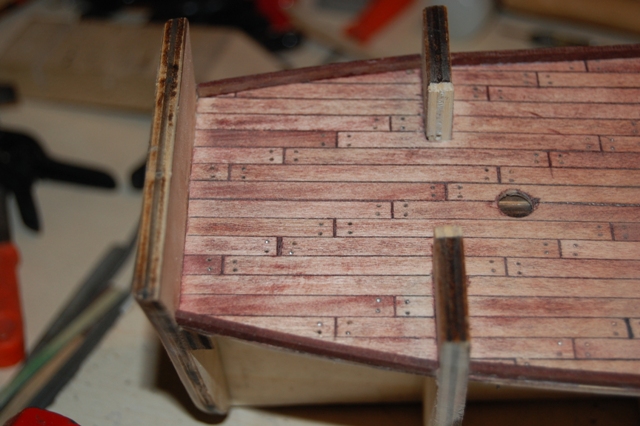

Bueno como las cosas de palacio van despacio, pues aunque no viva en un palacio, pues yo voy despacio jejeje.

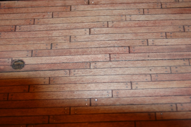

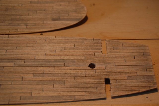

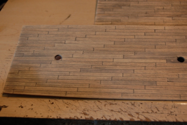

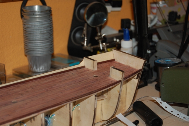

Una vez claveteada la cubierta principal, colocarla y colocar también sus trancaniles, las amuradas, mamparo de popa y mamparos interiores de popa.

Sergio.Baez
Mensajes: 202
Registrado: Vie May 25, 2012 3:53 am
Ubicación: Veracruz Mexico
Re: J. S. De Elcano Esc. 1:100
Mensaje por Sergio.Baez »
hola muy bonito trabajo, me puedes comentar con que alimentas la corriente a los leds :?:
Modelista Mexicano.
Puebla, Puebla.
Remolcador Sanson. -Terminado- http://www.modelismonaval.com/foro/view ... 22&t=10538" onclick="window.open(this.href);return false;
Mayflower. -Terminado- http://www.modelismonaval.com/foro/view ... 22&t=10915" onclick="window.open(this.href);return false;
Sr.Gallagher
Mensajes: 77
Registrado: Mié Nov 18, 2009 6:08 pm
Mensaje por Sr.Gallagher »
Perdon por la tardanza en contestar, pero mas vale tarde que nunca, en la caseta de la rueda del timon, situada a popa, voy a instalar un pequeño conector, y le dare corriente atraves de el con un alimentador de 12 Vcc.

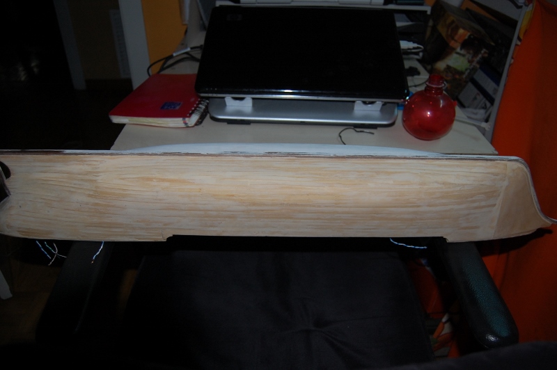

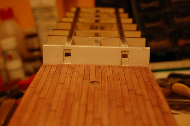

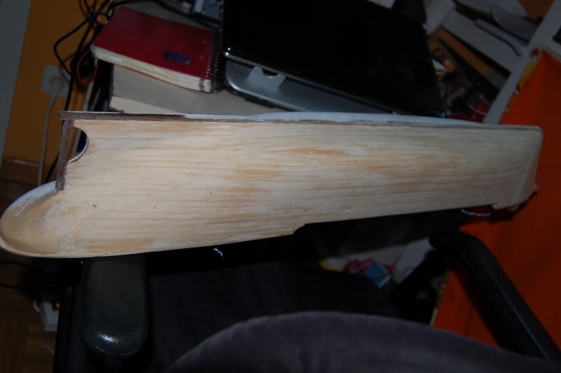

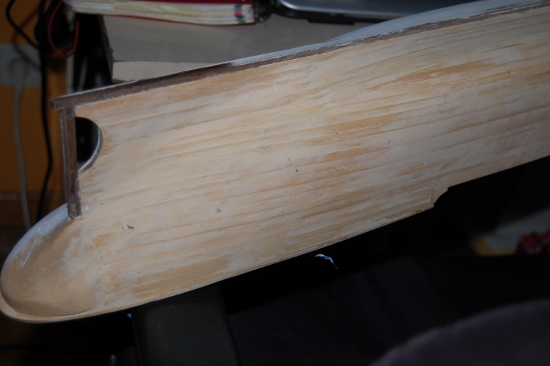

Un pequeño gran salto en el modelo, bueno ya esta cerrado el casco y ahora emplastecido y lijado.
