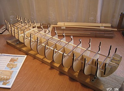

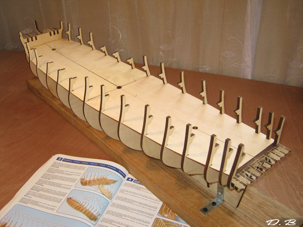

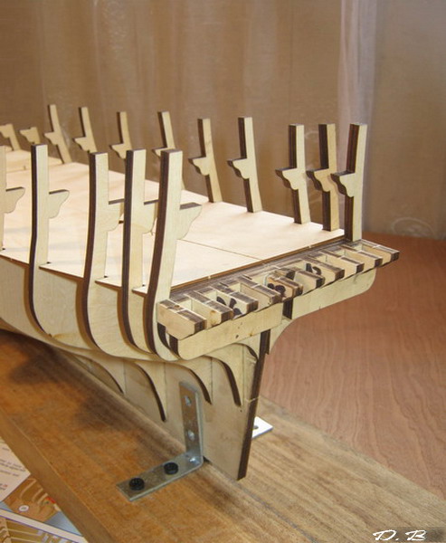

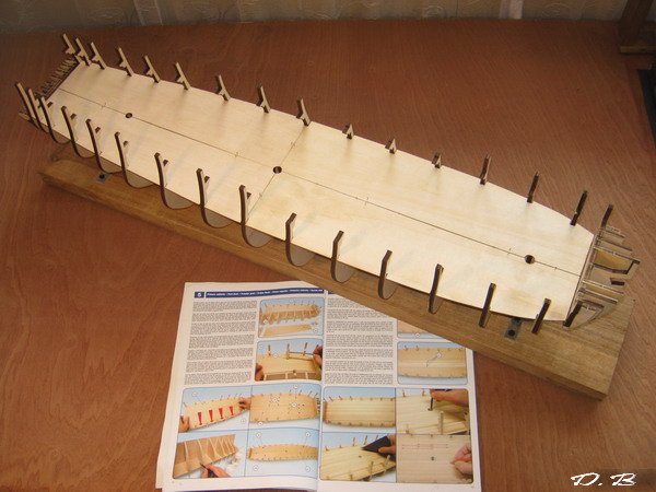

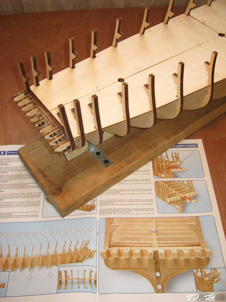

Hola todos :D
Montaje de las cuadernas / corbatones / apostoles de popa y parte de la primera cubierta .
Colocacion del contrechapado de la primera cubierta ( pegamento+clavos )
Pronto :
Forrado de la primera cubierta
Feliz dia para todos
Pura Vida
@+ Dominique :wink:

Rolodo escribió:Buenas noches Sr. Banton, esto ya empieza a tener color, impaciente por ir viendo sus avances con esta gran fragata.
Quisiera hacerle una pregunta, si no es indiscreción, el hecho de colocar las tapas de la primera cubierta antes del forrado, es porque se lo marcaba así el manual, o es simplemente basado en su experiencia, el hecho de que quizás dé mejor resultado el forrado de esta una vez ya montada.
Le comento esto porque yo en mi Santísima he tenido algún que otro desajuste al montar la cubierta, todavía no lo he mostrado en el foro, ya que esta por terminar, consiguiendo arreglarlo finalmente, si bien me ha dado algún que otro quebradero de cabeza.
Saludos y gracias.
Hola Rolodo :D
La colocacion de las tapas de la primera cubierta es por el hecho de ajustar todas las cuadernas antes de pegarlas por completo sobre la falsa quilla y evitar asi una eventual deformacion del casco . :D
Un placer saludarte
Feliz dia
Pura Vida
@+Dominique :wink:
