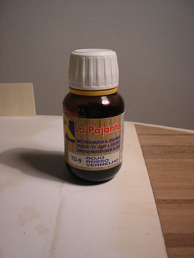

Hola Rolodo:
Acabo de ver tu hilo y me gusta como lo llevas, eso si en cuanto al tinte yo no lo dudaba.
He leído por hay que las cubiertas y las amuradas las tintaban de rojo para que la sangre no fuera tan escandalosa y no se "giñasen" los marineros. Ya sabes, estos eran muy bestias.
Yo utilizo el de la foto y a mi me gusta mucho. Piénsatelo ya que vas a hacer un modelo fantástico y veo que lo llevas muy bien.
Hay infinidad de fotos en la red.

Hola Edcovi, gracias por la visita.
Al final el color del calafateado lo he realizado con un roble oscurecido con nogalina al 50%, después de muchas pruebas es el que más me convenció.
El resto de la obra va a ir pintada y alguna madera a falta de hacer pruebas, seguramente teñida con tinta china.
Yo para pintar me gusta especialmente la marca "Americana", es una marca que tiene muchísima variedad de tonos, al agua y seca bastante rápido, no siendo especialmente cara.
De todas formas me guardó la información, ya que me gustaría probarla. Una pregunta, que tal para darle barniz por encima?.
