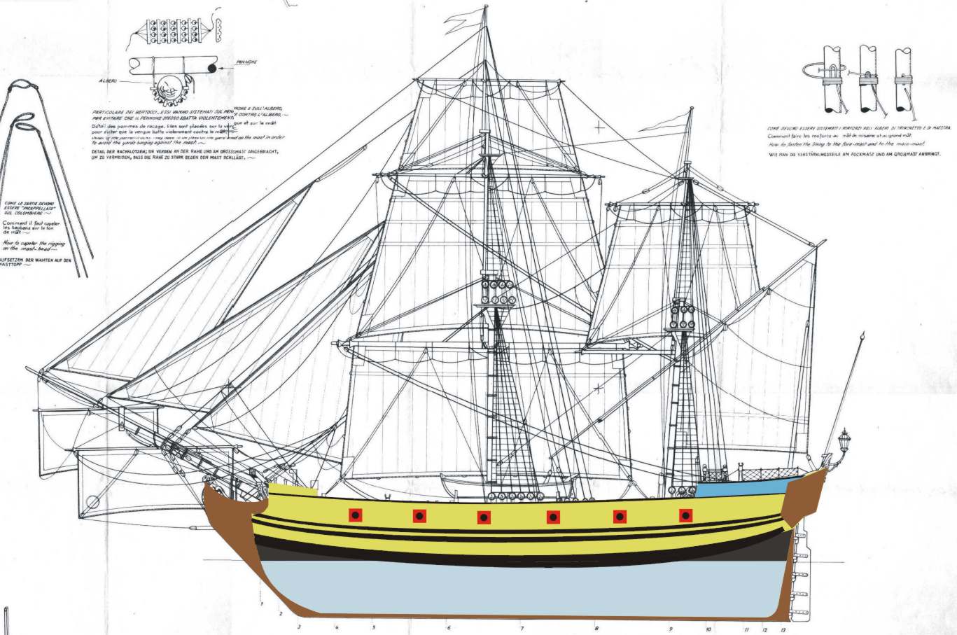

A ver si alguien me sugiere cómo pintar este barco. Adjunto un diseño que he hecho a ver si alguien me puede decir si está acertado a los cánones de la época.

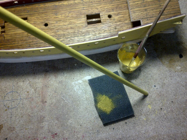

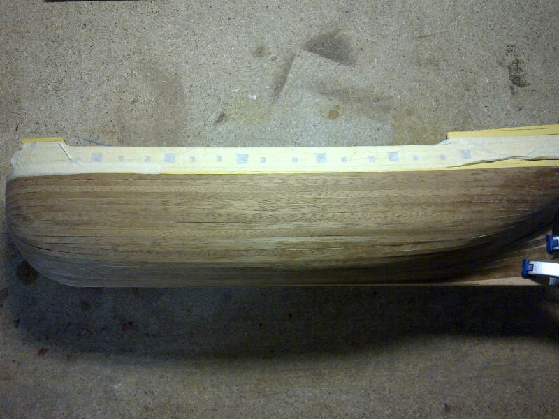

Pintado de las amuras exteriores de amarillo y aprovechando la mezcla de color, pinté los machos de la arboladura para obtener el mismo color. Segundo forrado y preparándome para lijar y reparar errores.

Re: Bombarda La Candelaria 2013 Occre
Hola.
En los años setenta hice la maqueta de lo que Vincenzo Lusci llamaba Le Tonant, nave corsaria francesa.
Años después me compro el libro Historia de los veleros americanos de Chapelle y me encuentro con unos planos de los que estaban calcados los de Lusci , con todo el morro, pues en ningún momento los citaba, que mi Tonant nunca existió, que se llamaba Ratlesnake, que era un corsario americano y que después de su captura pasó a llamarse Cormoran. Para que te fíes.
Lo que Lusci copió como cacafuego bombarda española,supongo que fué invento suyo, me parece que nunca hubo un navío llamado así en la Armada española , pero teniendo en cuenta lo anterior así como lo del San Felipe, que tampoco existió como lo presenta Lusci, hace suponer que la tal cacafuego nunca existió.
Tengo unos planos de los años cincuenta, editados por Casa Reyna de ese modelo con el nombre de la Candelaria, no sé de dónde saldrían pero el actual dueño de Reyna quizás sí lo sepa, le preguntaré.
Los de Lusci o están calcado de estos o de la misma fuente.
En cuanto al modelo yo lo situaría alrededor de 1750, y sus colores creo que no estaban reglamentados en esa época, pero no quedaría mal, la obra viva en blanco, el casco en negro hasta la parte superior de la cinta, una franja de ocre amarillo con las portas y el resto en negro con galones y molduras en ocre amarillo o en amarillo de nápoles. El interior de las amuradas en ocre rojo ( el de las plazas de toros).
Te hago notar que los cañones del combés no pueden recular para cargar ni para retroceder por el disparo, lo que los hace sospechosos, y de rebote al plano.
Tu modelo da la impresión de que llegarás a ser muy buen modelista si te documentas adecuadamente.

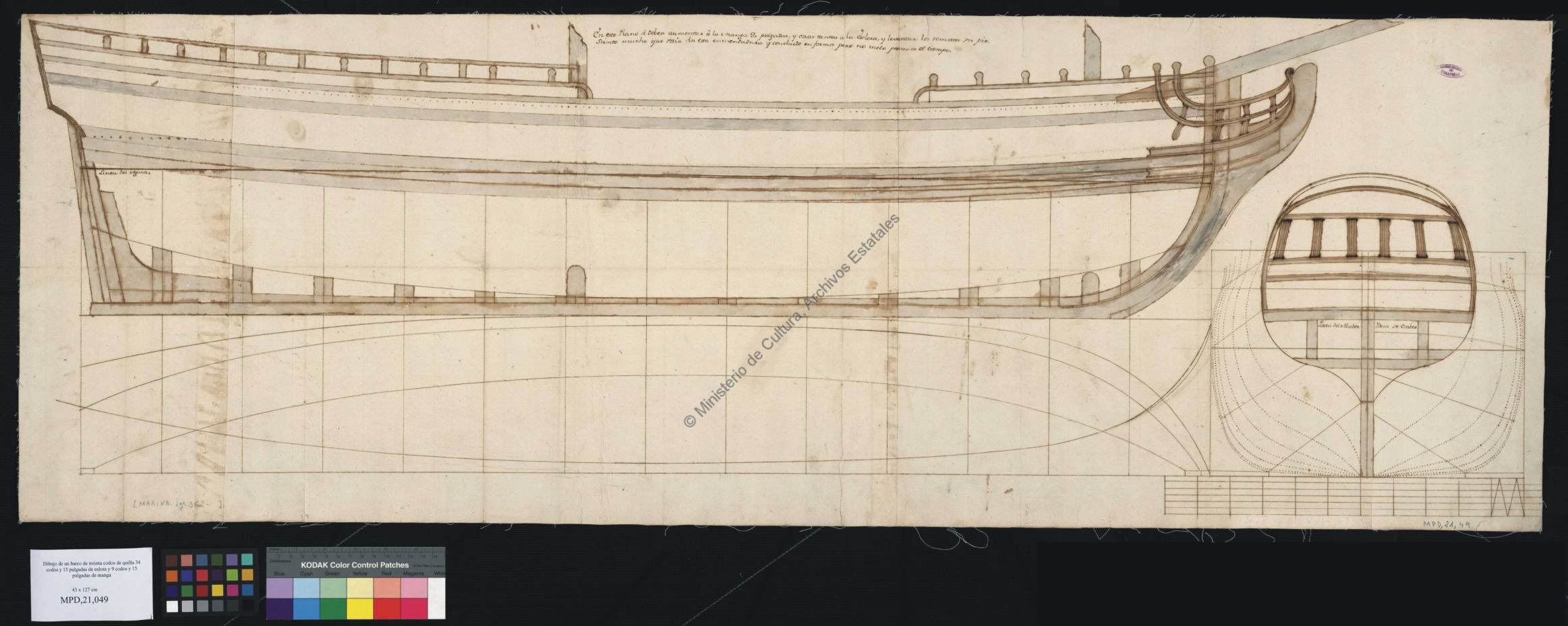

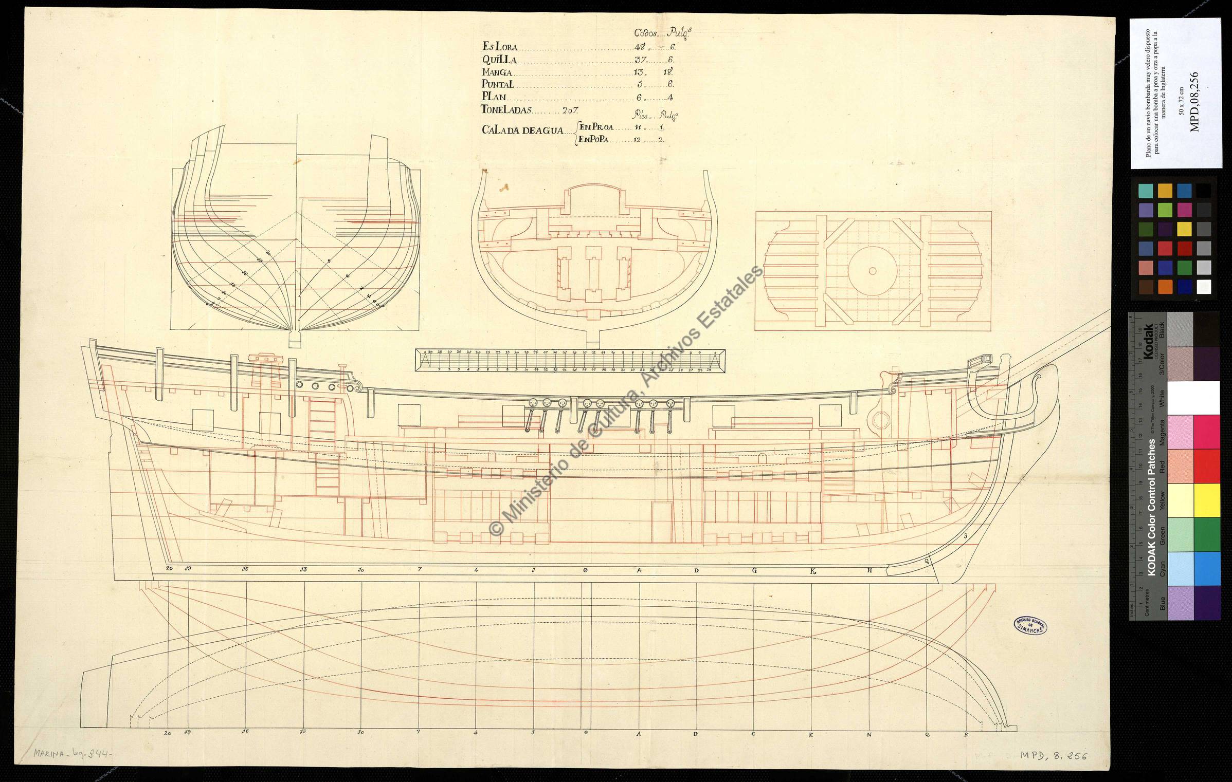

He encontrado un plano de un barco que podría utilizar para conducir mi Kit a un modelo un poco más fidedigno a los barcos españoles del tipo que utilizarían para las bombardas, (ya que el del kit parte de un barco italiano).
Lo que me confunde es la disposición de los palos y la ausencia de portas de cañón.
http://www.mcu.es/ccbae/es/consulta/res ... &id=113232
El segundo plano es de una bombarda española.
http://www.mcu.es/ccbae/es/consulta/resultados_navegacion.cmd?posicion=3&forma=ficha&id=113232
Plano de bombarda española.

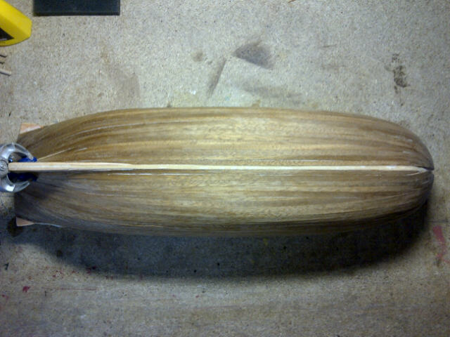

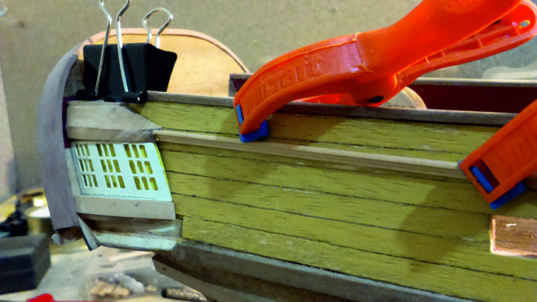

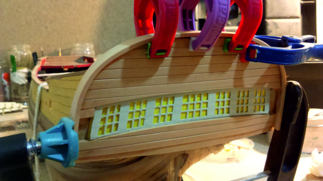

Tras un abandono de la bombarda, me ha dado la pedrá de cambiarle la popa y meterle un poquito de mano. Que lento soy. Lo de cambiar la popa es porque el kit está basado en unos planos de una bombarda italiana, "cacafuego" y en los planos que he visto por ahí, de barcos menores españoles, la peineta no se ve tan labrada como la que viene de metal. También quiero hacerla algo más "fidedigna" y construirla con tracas, que se vean los paños de madera mediante tablones. Tengo duda sobe la pintura, si la regala del coronamiento la pinto en negro, o le hago una nueva en ocre, o blanca. El color de la moldura, o blanca o ocre. Y quiero hacerle capiteles y columnitas entre los ventanales. etc, lo que de de si.
Sustituyendo la roda y la popa del kit

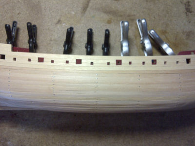

Pegado de tracas en Popa y moldura inferior, marco interior en ventanales.

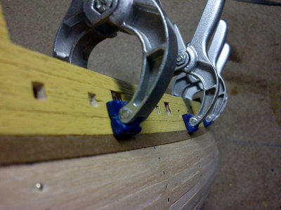

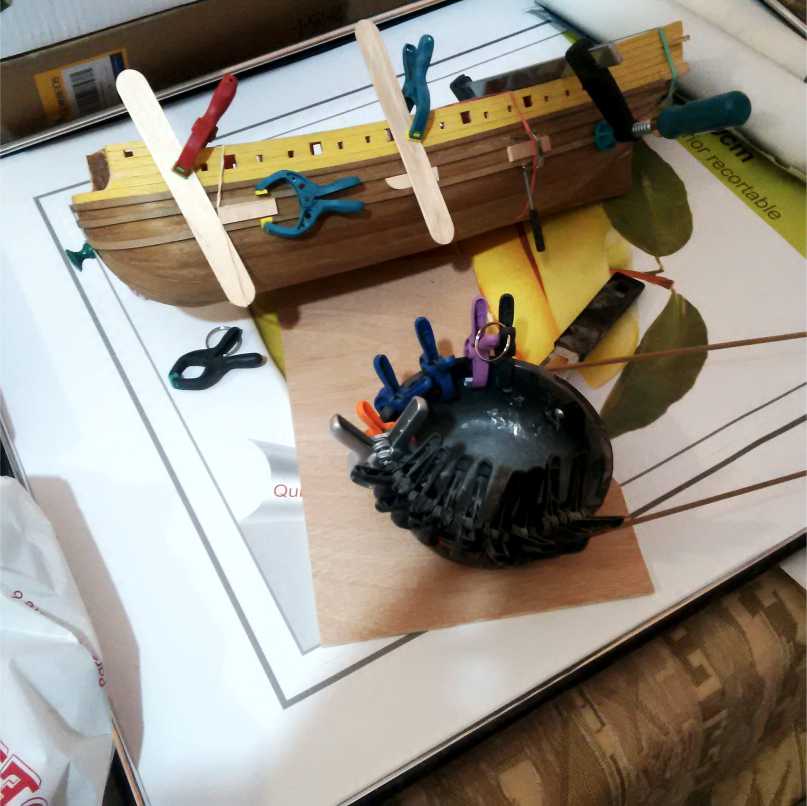

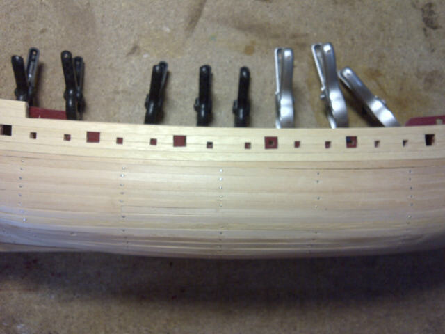

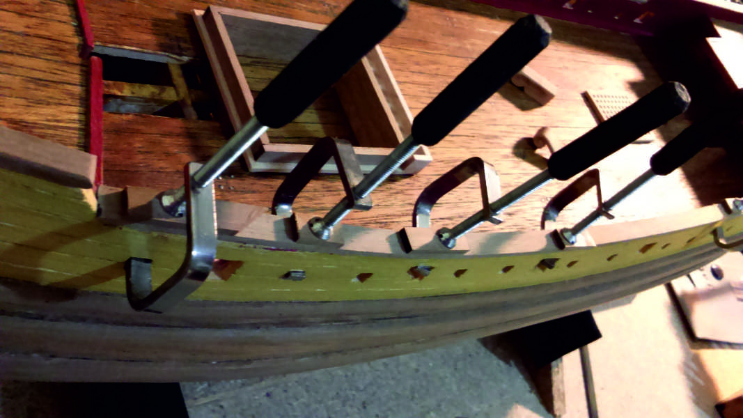

Pegando cintones, sin clavos. Una de las cosas más difíciles que hay en este mundo. Al menos para un torpe como yo.
Presentación del espejo, peineta, coronamiento, ventanales.

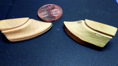

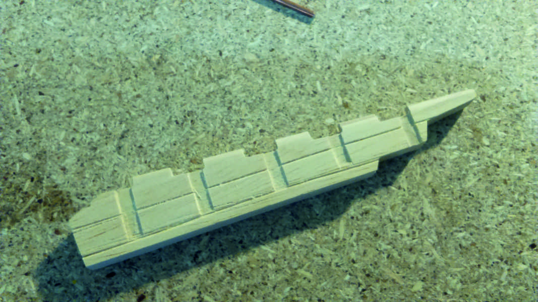

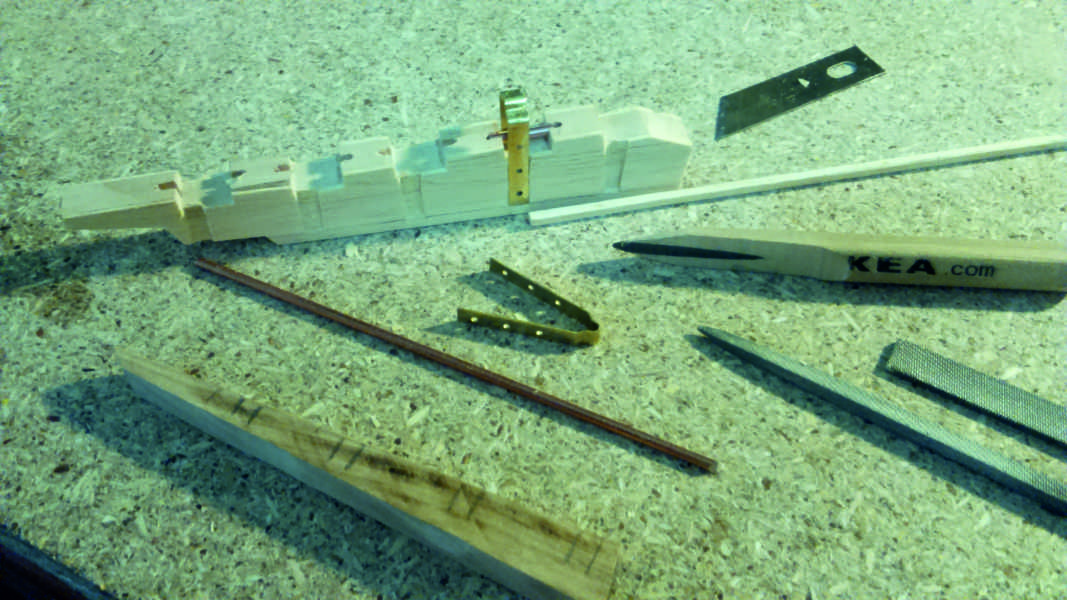

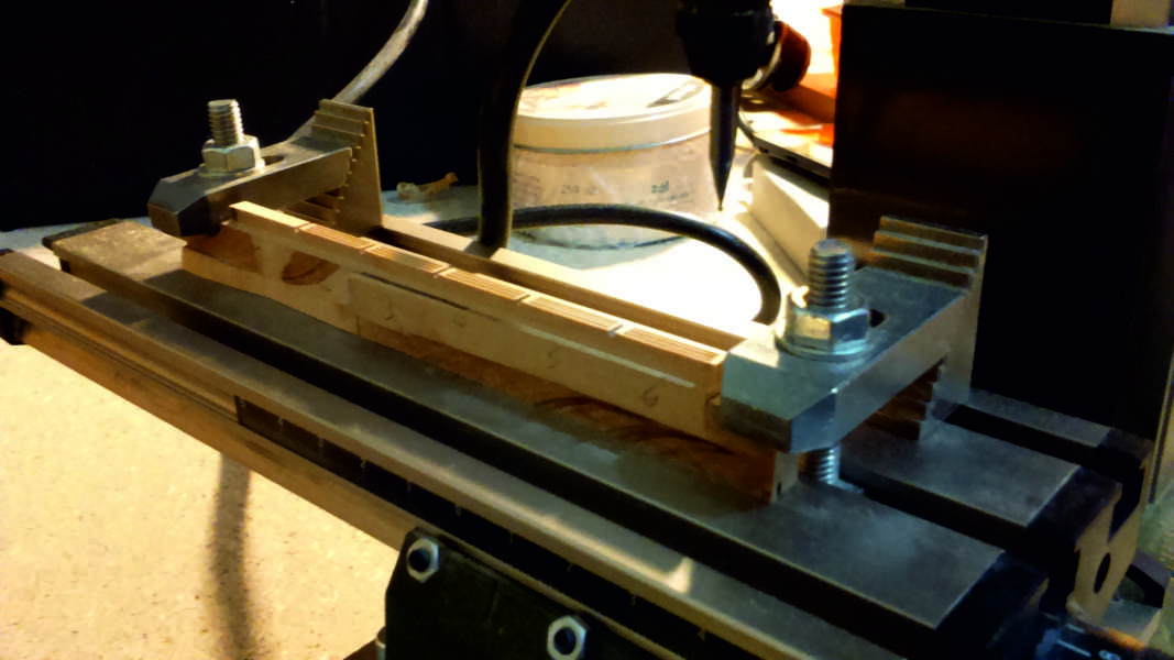

Después del parón, vuelvo a darle a Bombarda. Ahora con la fresadora ya produciendo algunas piezas. Empecé este y otros modelos sin apenas maquinaria y se nota. Este será (espero) la primera que acabe. Estoy aprendiendo de muchos fallos que espero no se repitan en próximos proyectos. También me sirve mucho ver los paso a paso de maestros de este foro. Bueno, como el barco irá pintado al uso, no me importa poner distintas maderas con tal de hacer las piezas lo mejor posible y lo más rápido, por lo que estoy metiendo Boj, algo de peral y Tilo. El espejo de popa decidí cambiarlo, y ya con mucho esfuerzo pude hacerle el coronamiento con Peral, y lo que parece fácil y para mi es un mundo son los cintones. Llevará mucho de mi cosecha, no me atengo a ningún barco en concreto ni estilo, aunque por el tajamar parece de época constructiva a la inglesa. Creo que el espejo que le haré será de épocas posteriores, un pastiche vaya. No se me enfaden los puristas, soy principiante y estoy probando.
Construcción del tajamar nuevo en Tilo.

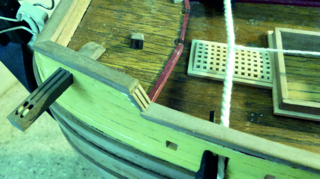

El timón lo tuve que hacer más ancho, me salgo de escala (fallo), pero como forré muy grueso el codaste, para que conserve la forma el codaste con el timón, asi lo voy a hacer
Timón de blanco entero, luego podré rectificar la pintura.

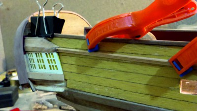

La regala, complicado curvar ese sentido de la pletina con que se hace. ya sea a izquierda o derecha.

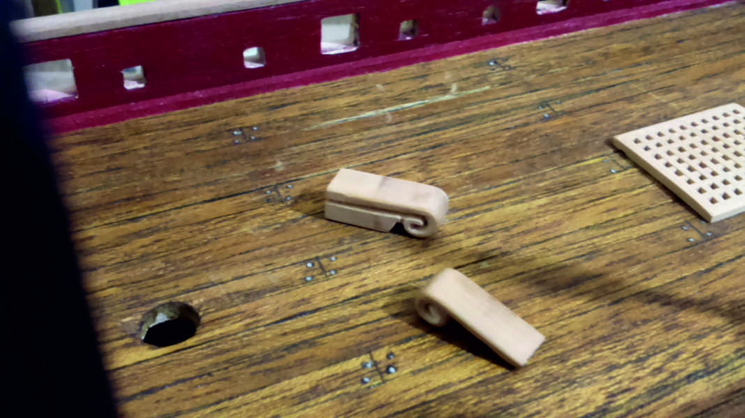

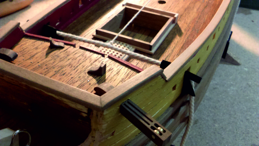

Volutas en la regala de la toldilla, hechas de Boj. Al pintar de negro espero se tamice con el resto de la regala.
Habitáculo de los morteros, enjaretado de proa con su peralte curvo.
otra vista de la misma zona

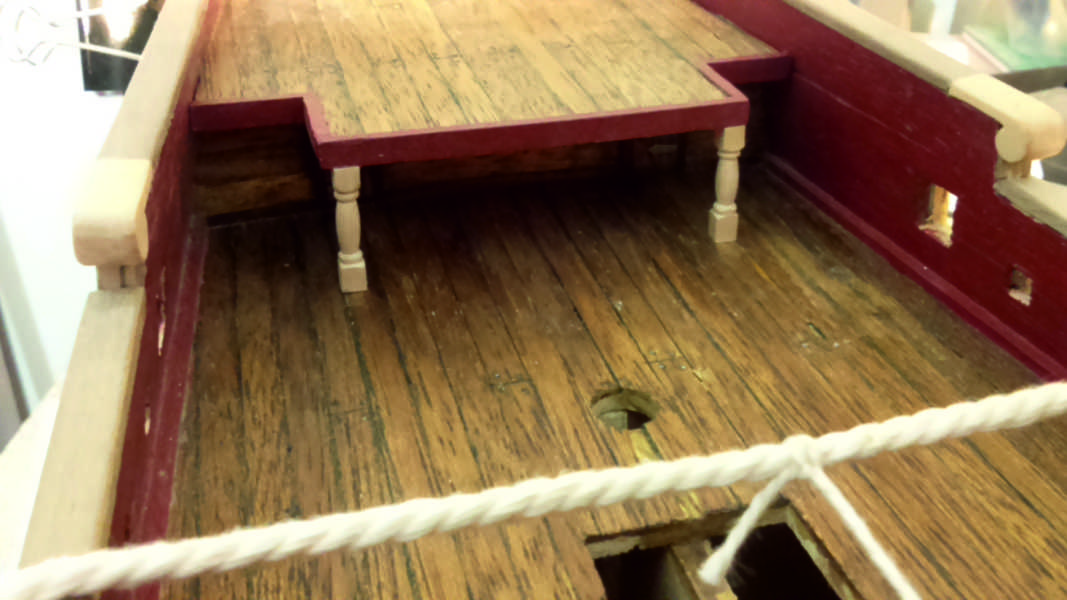

Puntales de la toldilla torneados en Tilo.

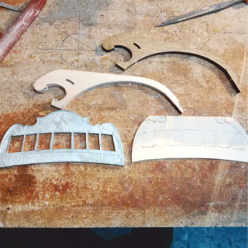

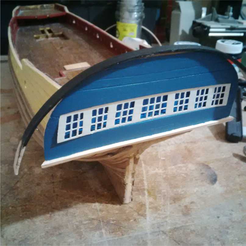

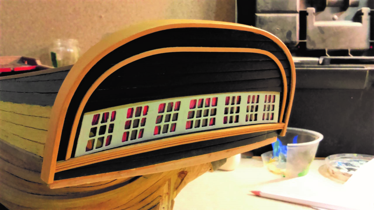

He decidido cambiar todo el espejo de popa, me había quedado churro, y si no fuera por el tiempo, el forrado de la obra viva me ha quedado muy mal, pero ya toca acabarlo y que la pintura esconda los fallos.
Con madera de boj y pulido con lana de acero.
Fresando los fuertes de las ventanas

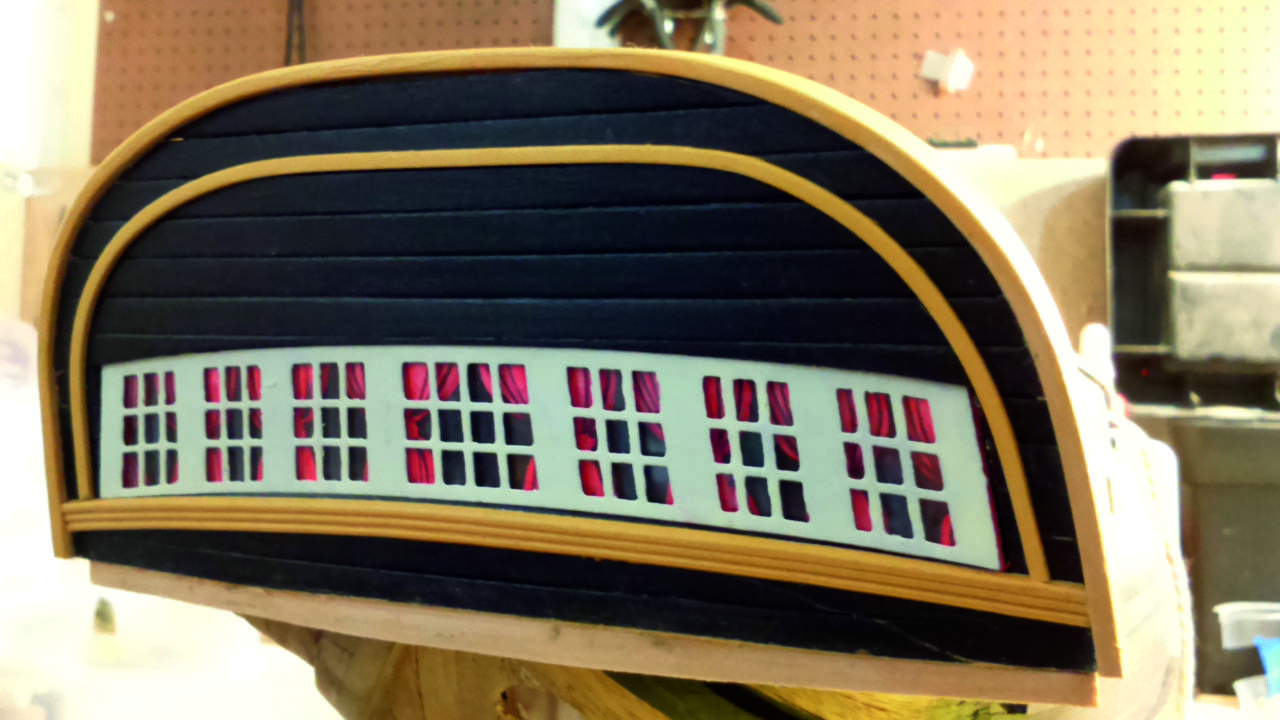

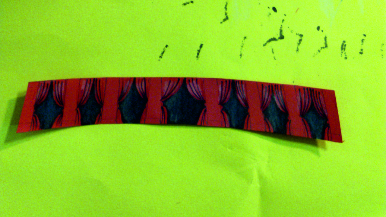

Sigo retocando el espejo y coronamiento hasta que me quede más o menos como me gustaría.
No tengo claro, a ver si alguien resuelve la duda. ¿llevaban los barcos españoles el nombre pintado como acostumbraban los ingleses?
Cartulina con cortinas pintadas, es una prueba, igual después no me convence demasiado.
en la foto se ve más negro de lo que en realidad es el color. Es negro apagado con azules.
Falta poner algún adorno más. Quizás algún ornamento.
