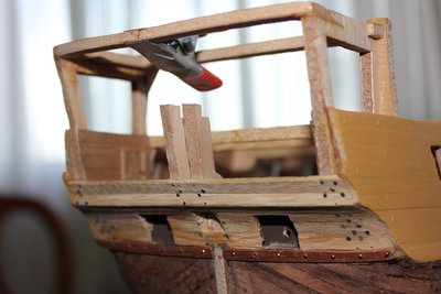

Mensaje por vorenus »

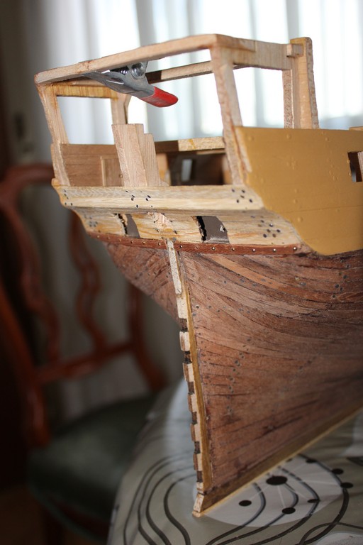

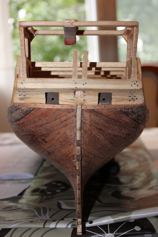

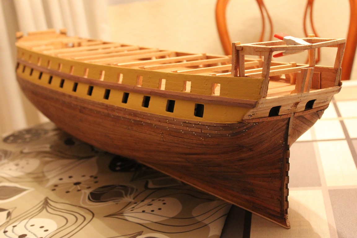

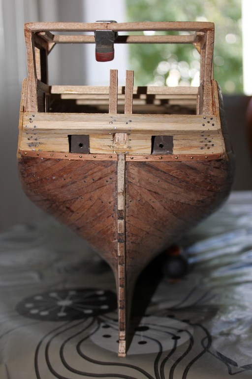

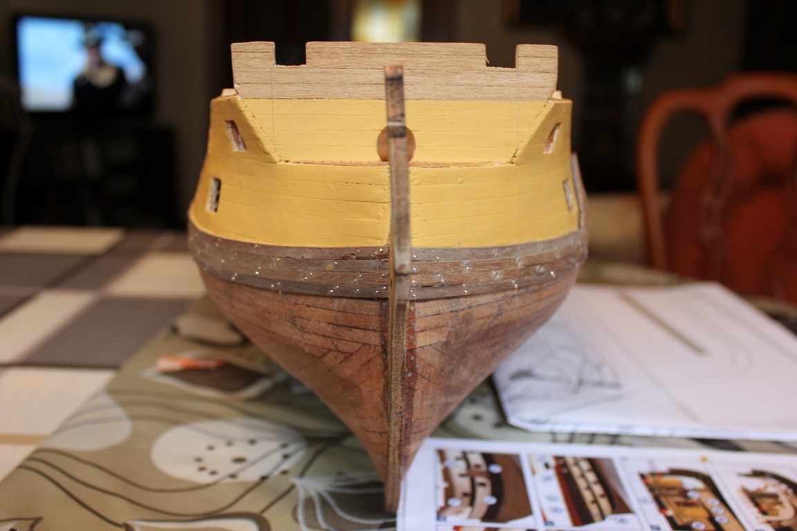

Seguidamente, se ha realizado la fogonadura del timón y se ha añadido el refuerzo de las tracas del casco a la altura del inicio del codaste

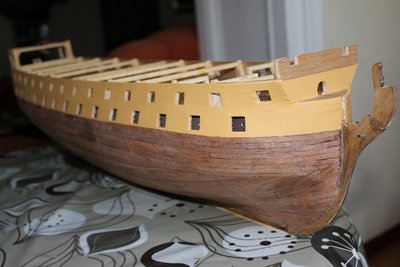

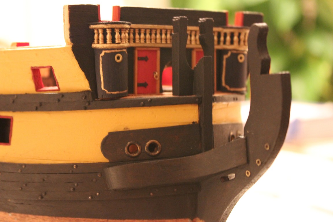

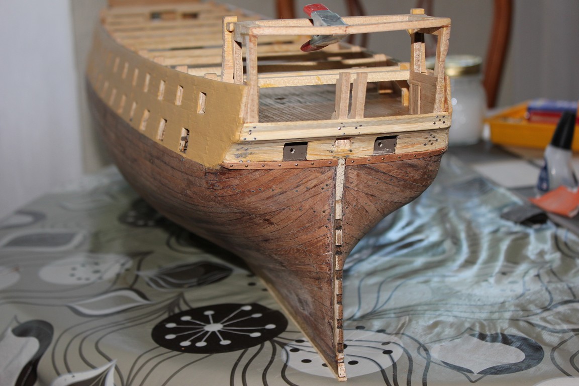

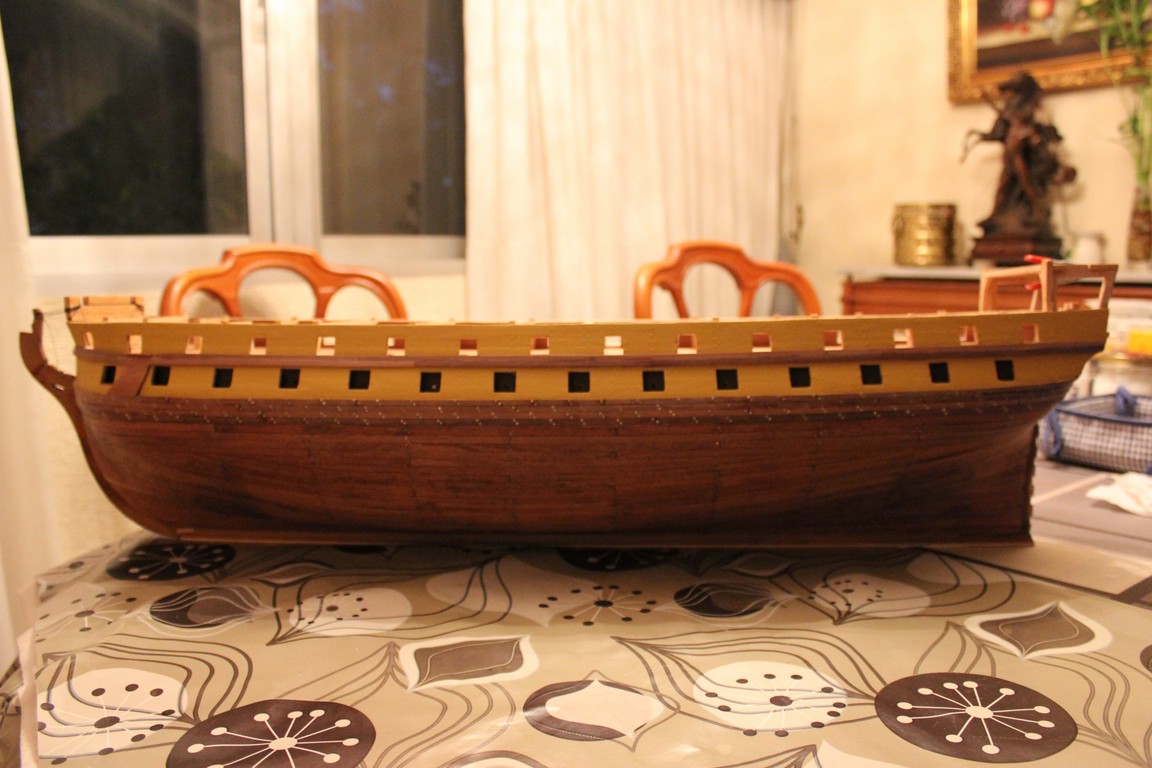

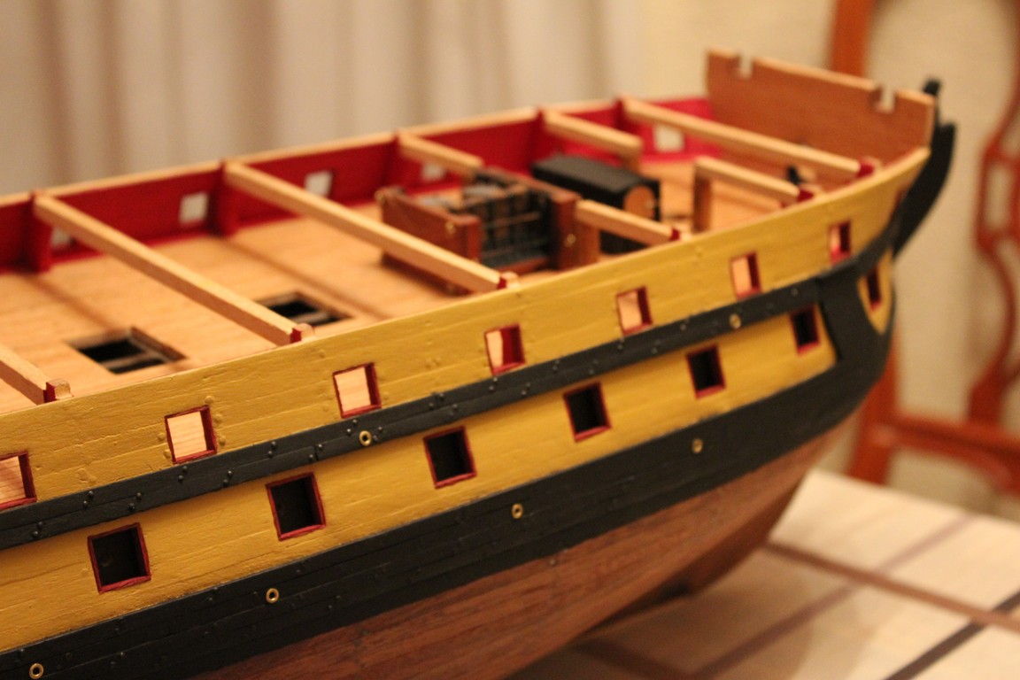

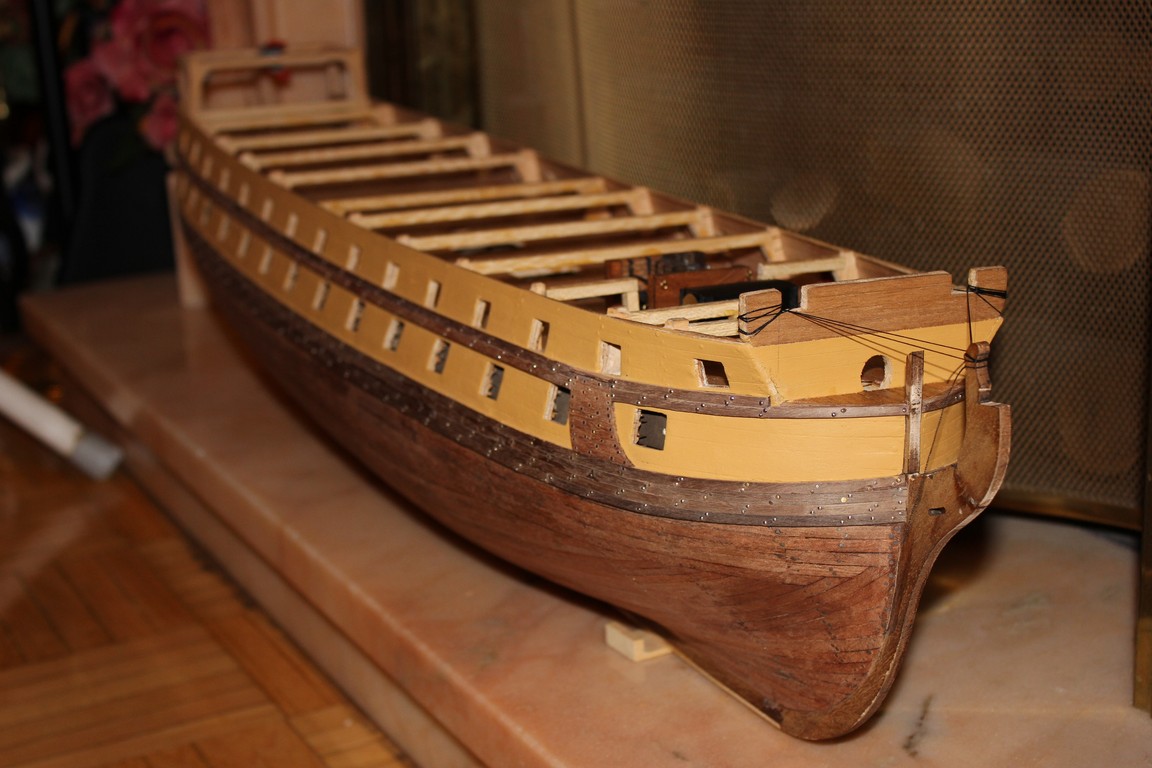

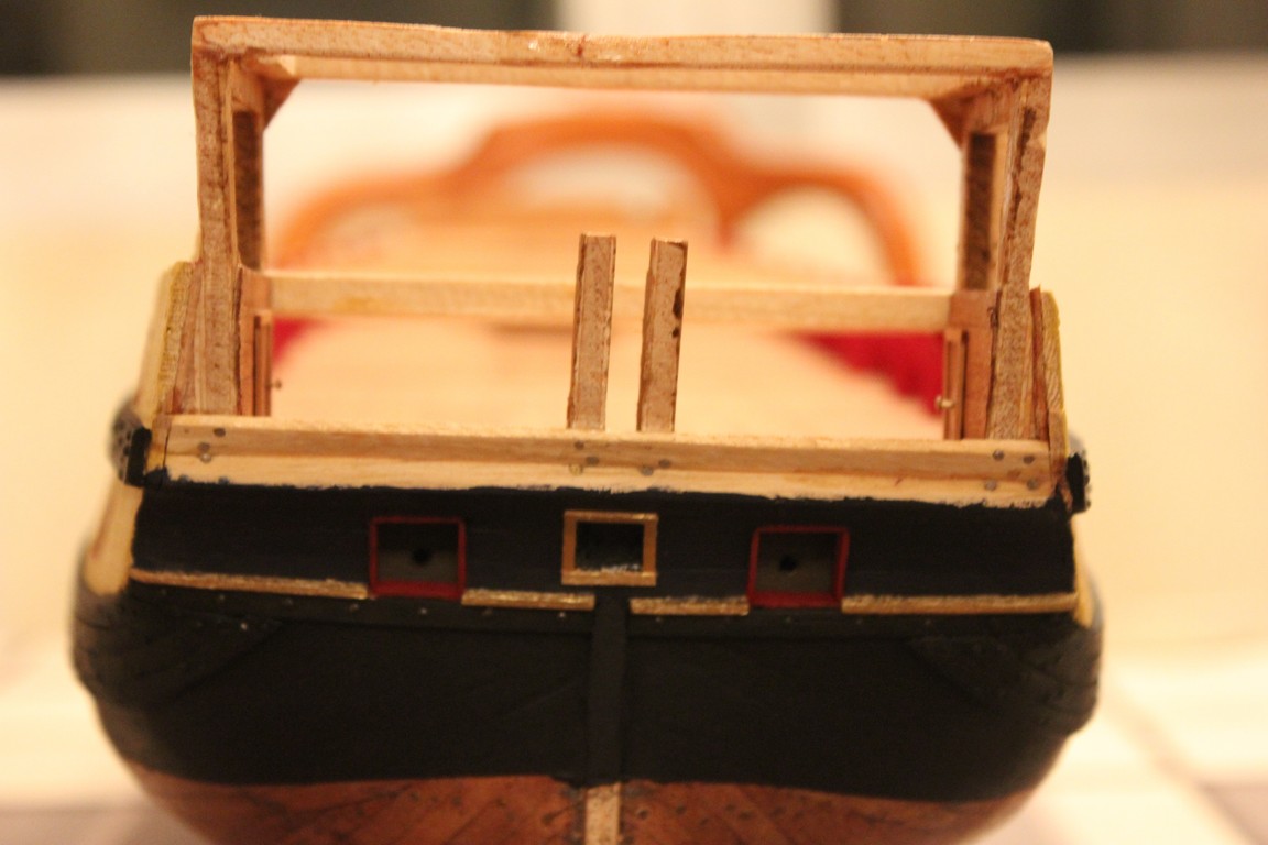

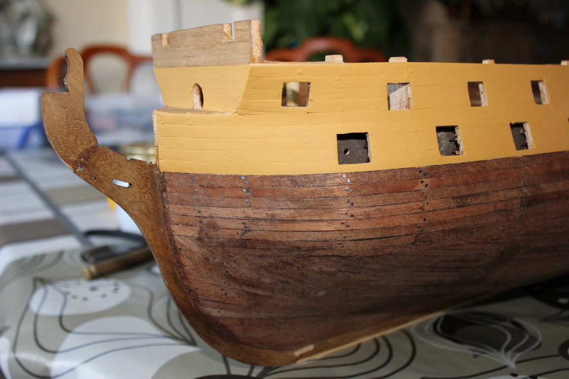

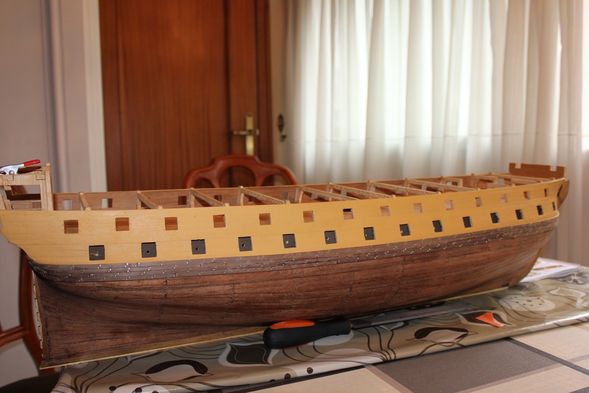

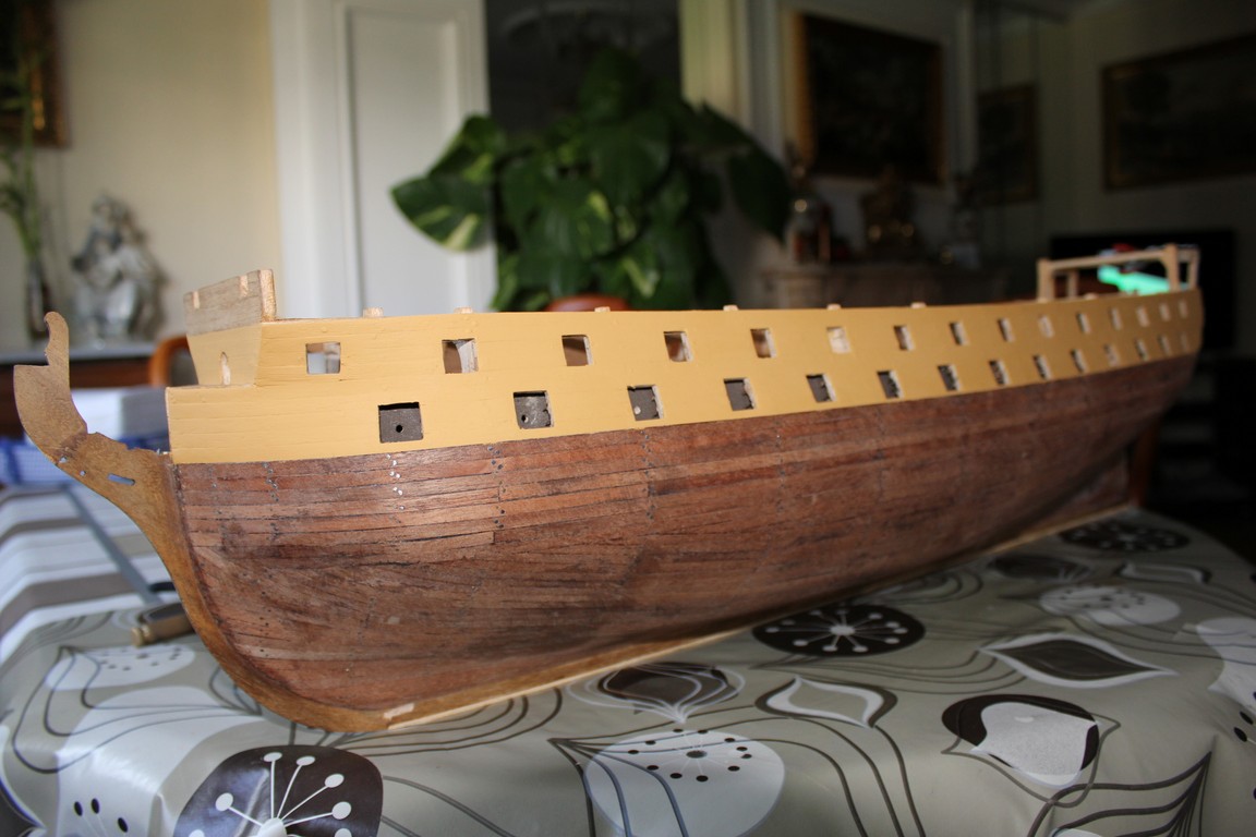

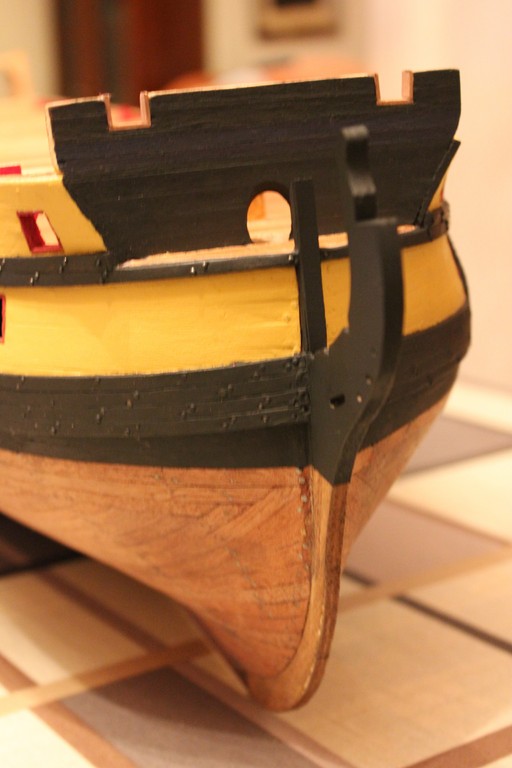

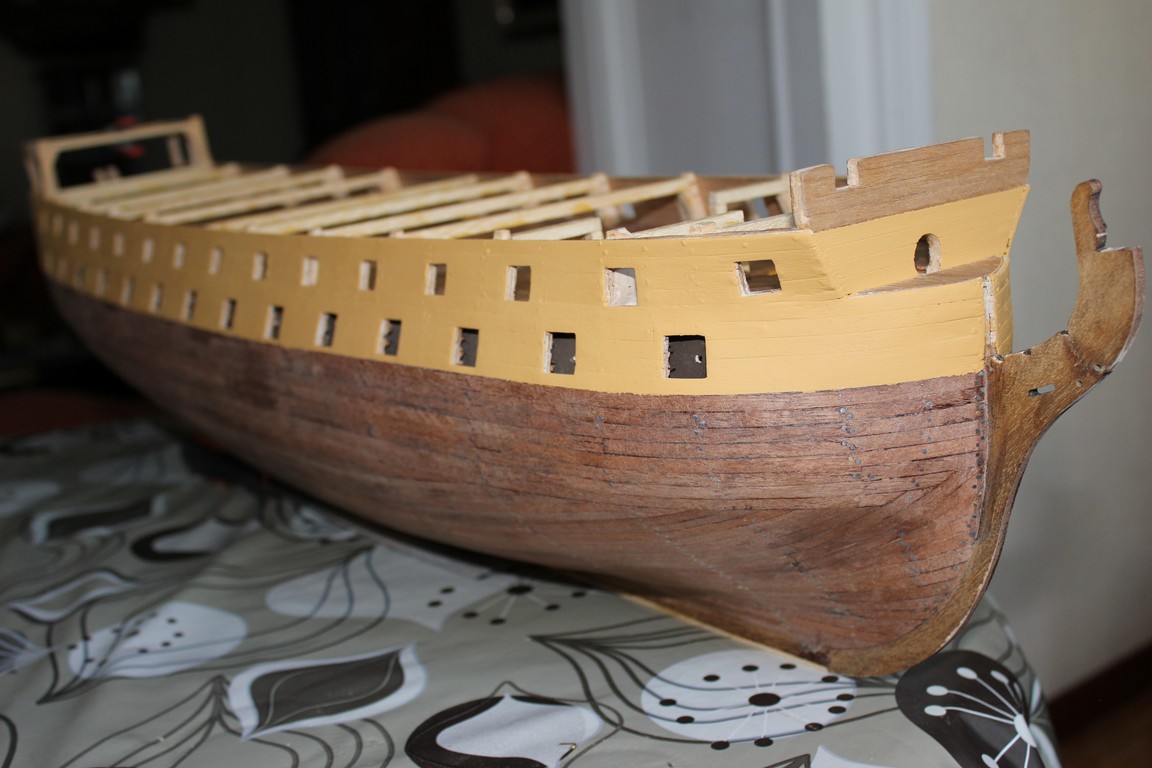

He iniciado la pintura de las amuras, lo cual, pienso que resulta más positivo realizarlo antes que los marcos de las troneras y la colocación de los cintones. He utilizado el color ocre amarillo. Según creo que era el utilizado en la época.
Bueno, hasta aquí lo realizado hasta ahora. Un saludo

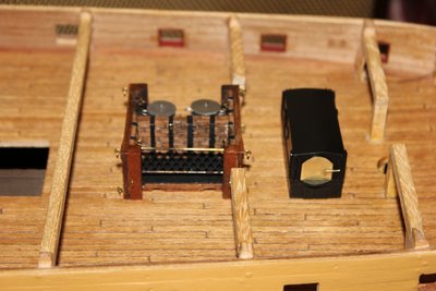

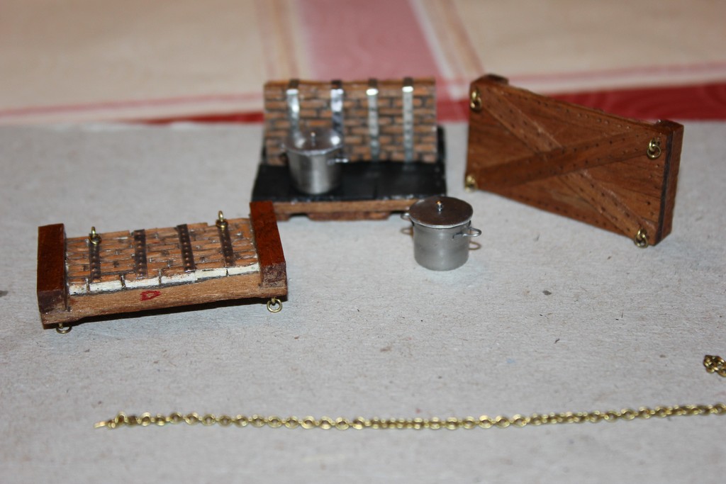

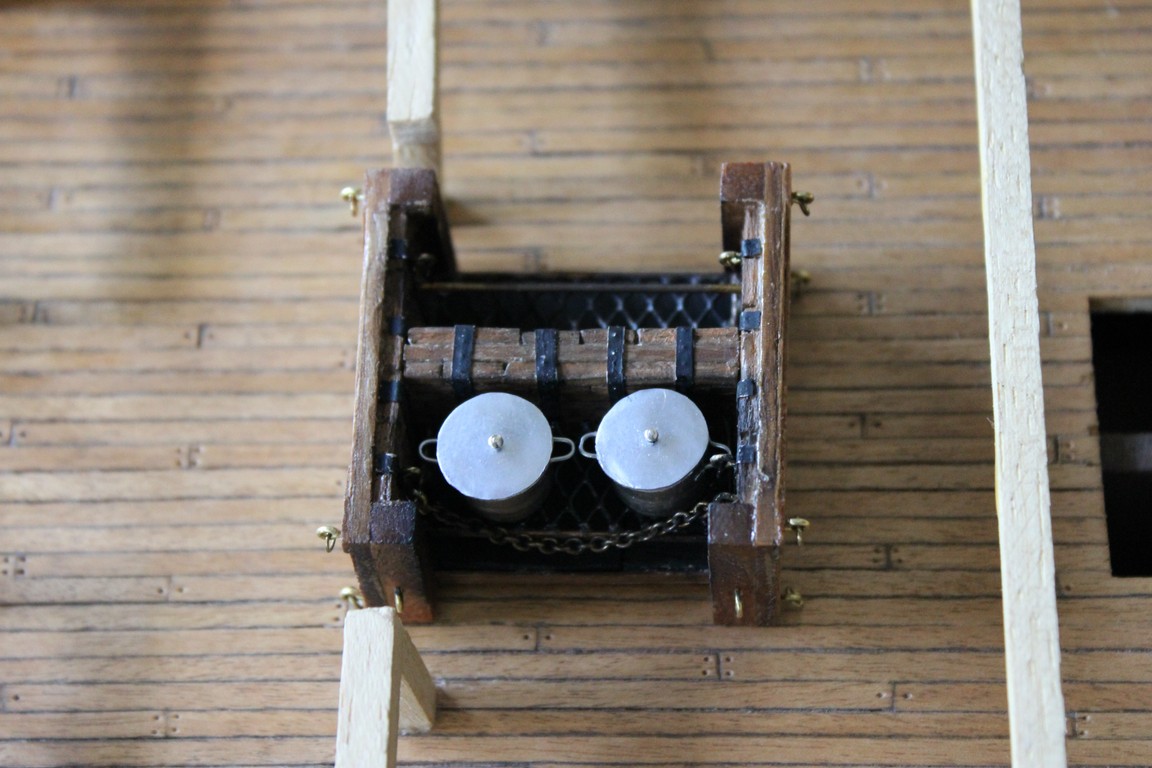

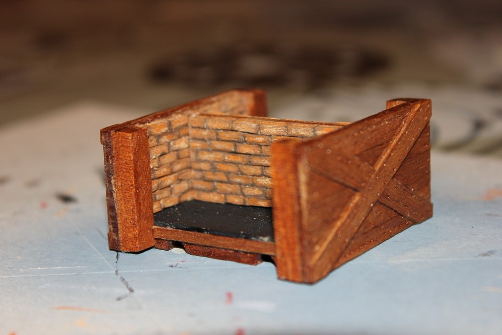

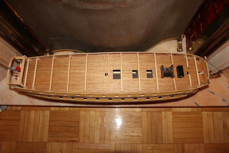

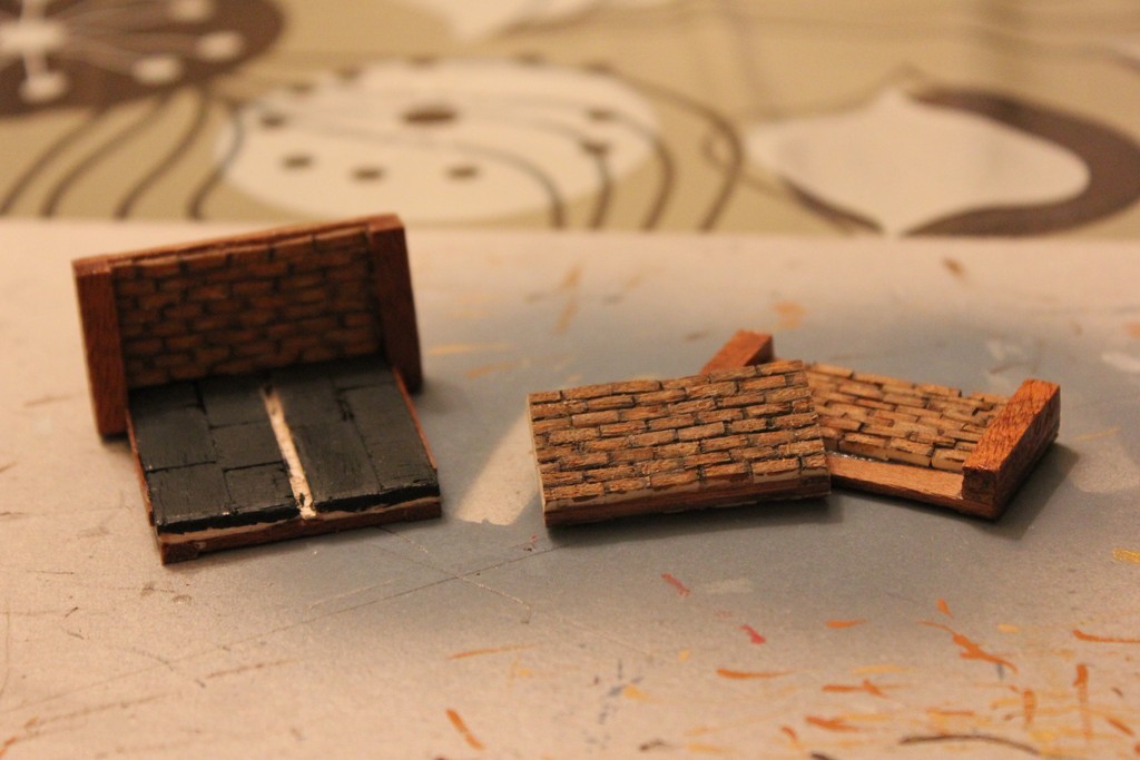

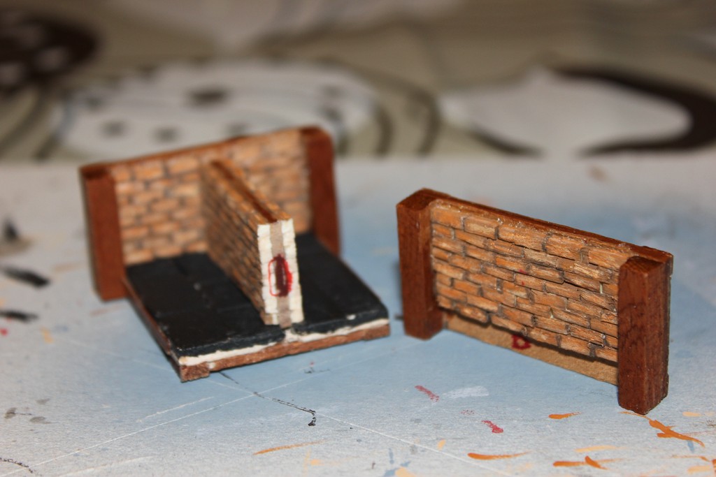

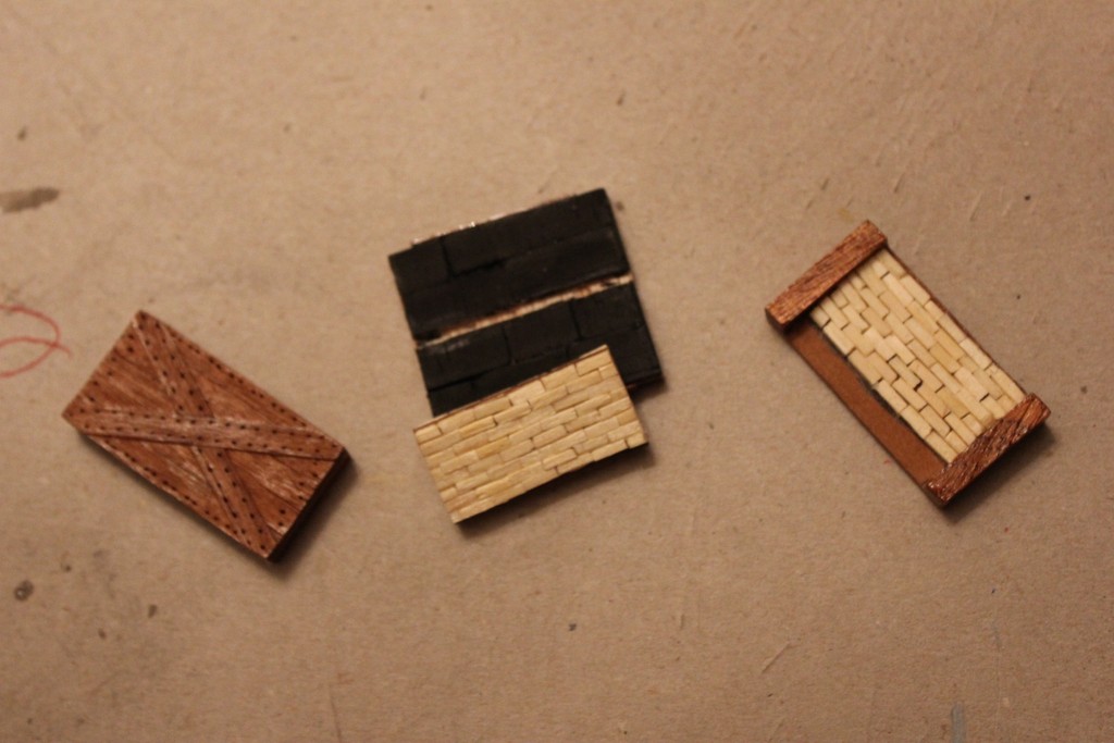

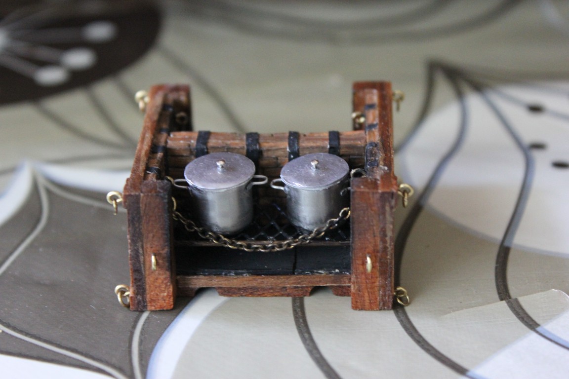

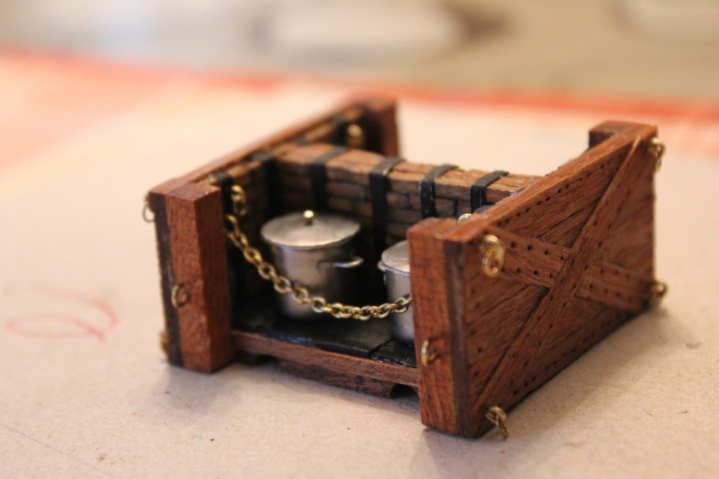

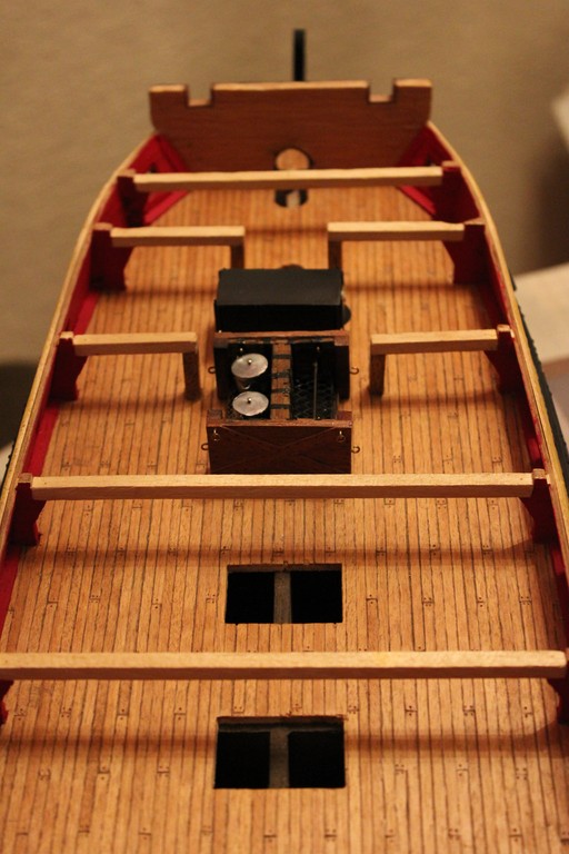

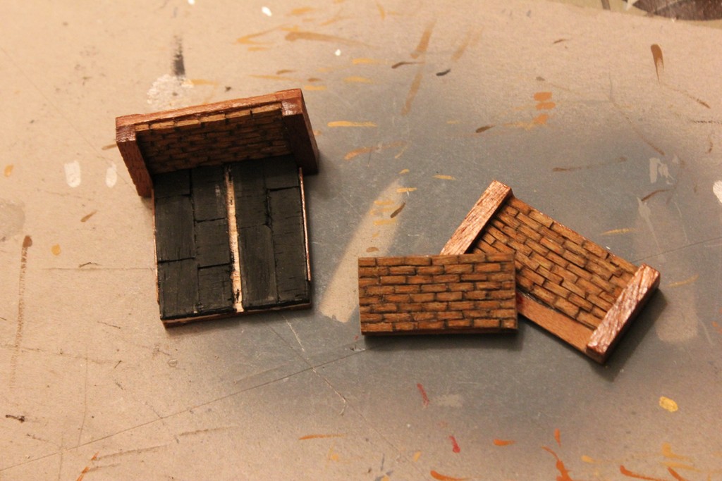

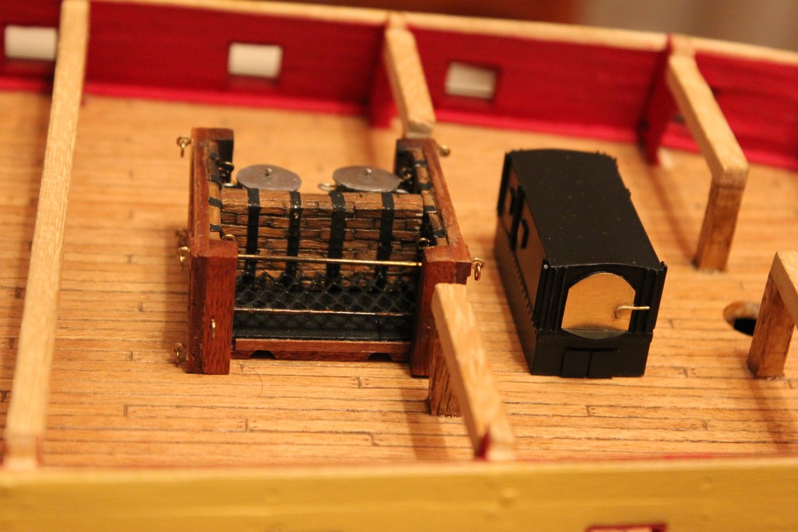

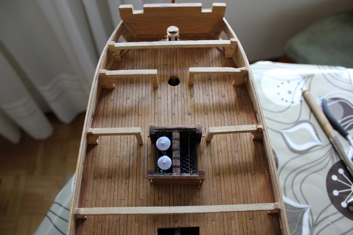

Para ir intercalando distintos trabajos, he realizado la cocina del navío. También resultaba necesaria su realización, para poder ubicarla sobre la cubierta y poder realizar así las medidas necesarias para otros elementos como el hornillo o la escotilla de proa.
Bueno, aquí os dejo un pequeño paso a paso de la cocina, no demasiado recargada, dada la escala.

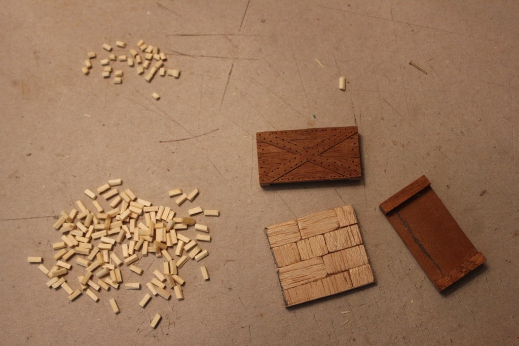

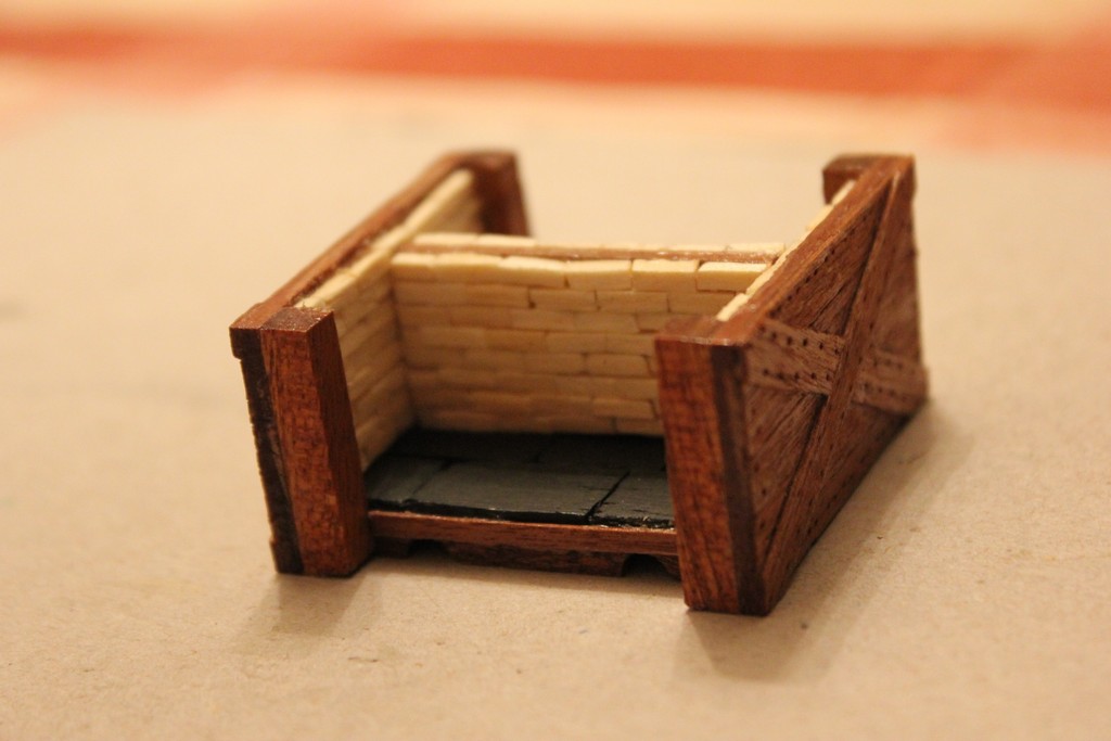

En primer lugar, he cortado unos trozos de madera de nogal y los forramos por la parte exterior. Se añaden unos largueros que harán de tope y conformarán la estructura de la cocina. Sobre un trozo de madera de balsa, con la medida adecuada se realiza lo que sería el enlosado de la cocina. Además, y para simular los ladrillos se cortan trozos de cerillas cuadradas
Se colocan los "ladrillos" de forma intercalada en ambos costados, así como en la mediana que divide en dos partes la cocina

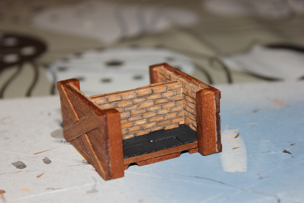

Se unen todas las piezas provisionalmente, para ver una idea de conjunto y poder realizar ajustes

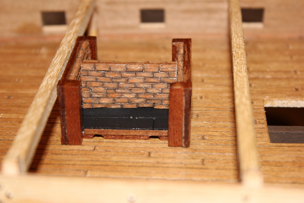

A continuación, pintamos los "ladrillos"
Ya tenemos realizada la estructura de la cocina

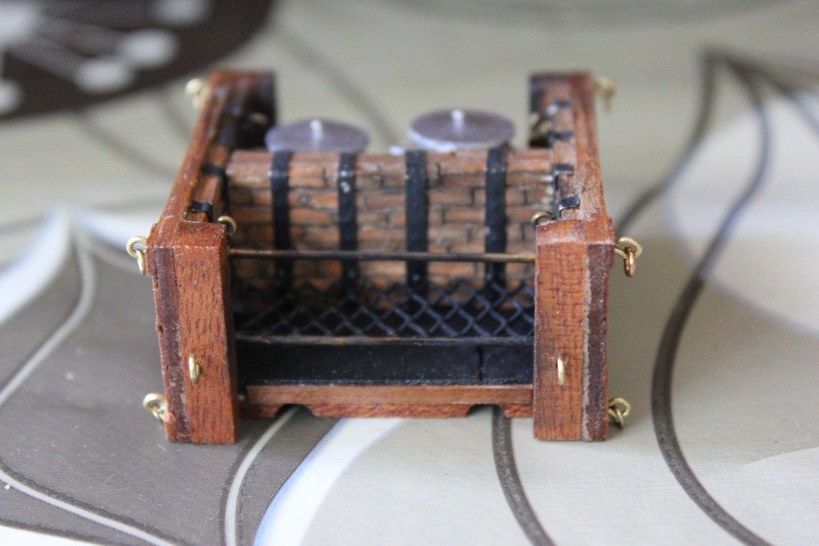

A continuación colocamos los refuerzos de hierro, con tiras de estaño y las argollas, tanto en el interior como en el exterior y elaboramos las perolas; están realizadas con tubo de aluminio, alambre y estaño de tubo de crema de afeitar
Primera prueba y colocación de la cadena de sujección
Elaboración y colocación de las parrillas (cubilete de alambre para bolígrafos) y trinche para asados

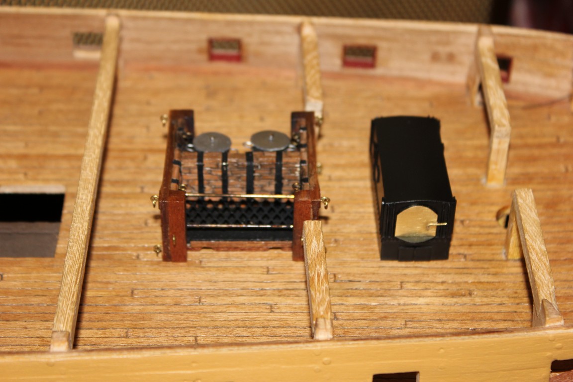

Ubicación provisional

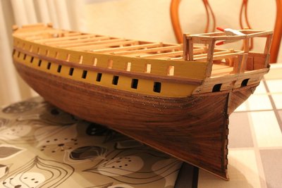

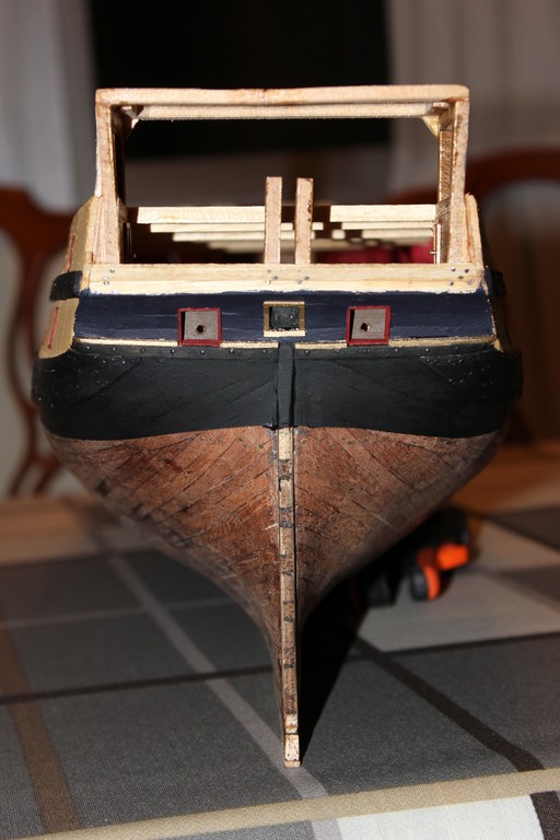

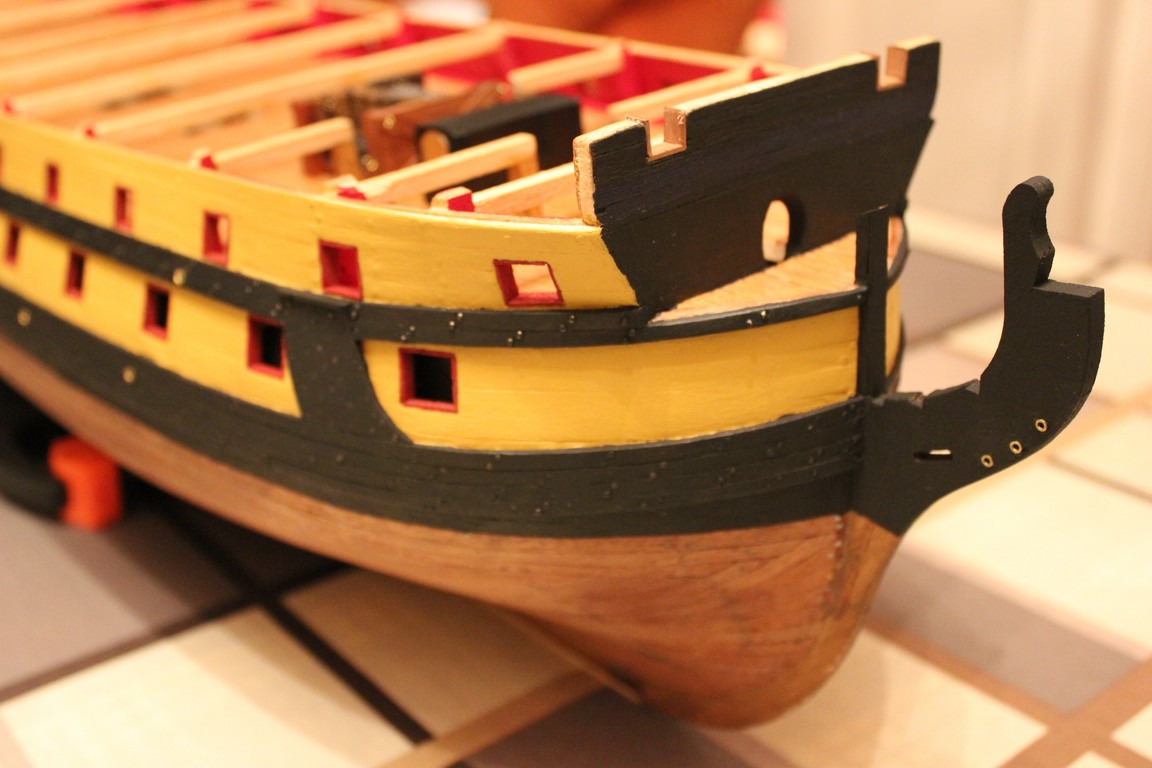

Hola a todos.

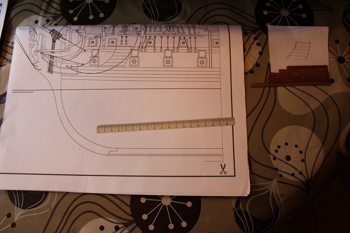

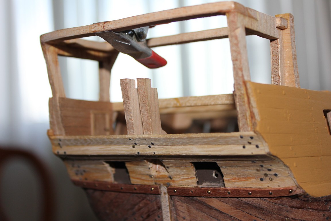

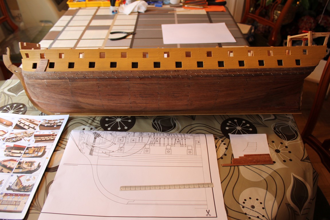

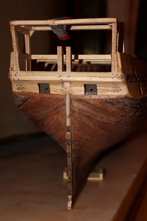

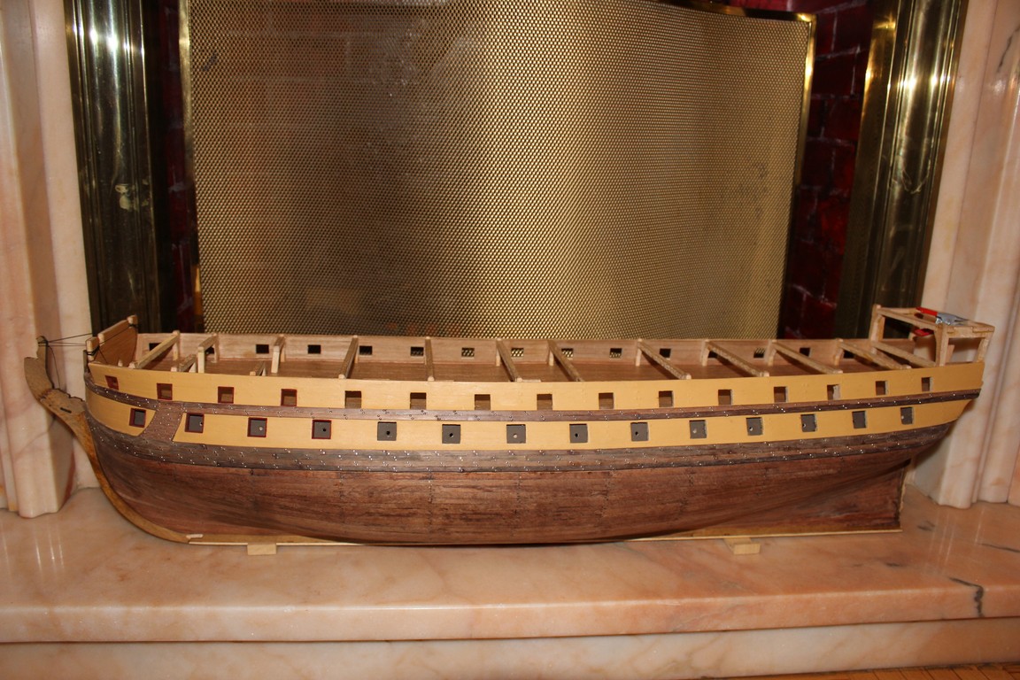

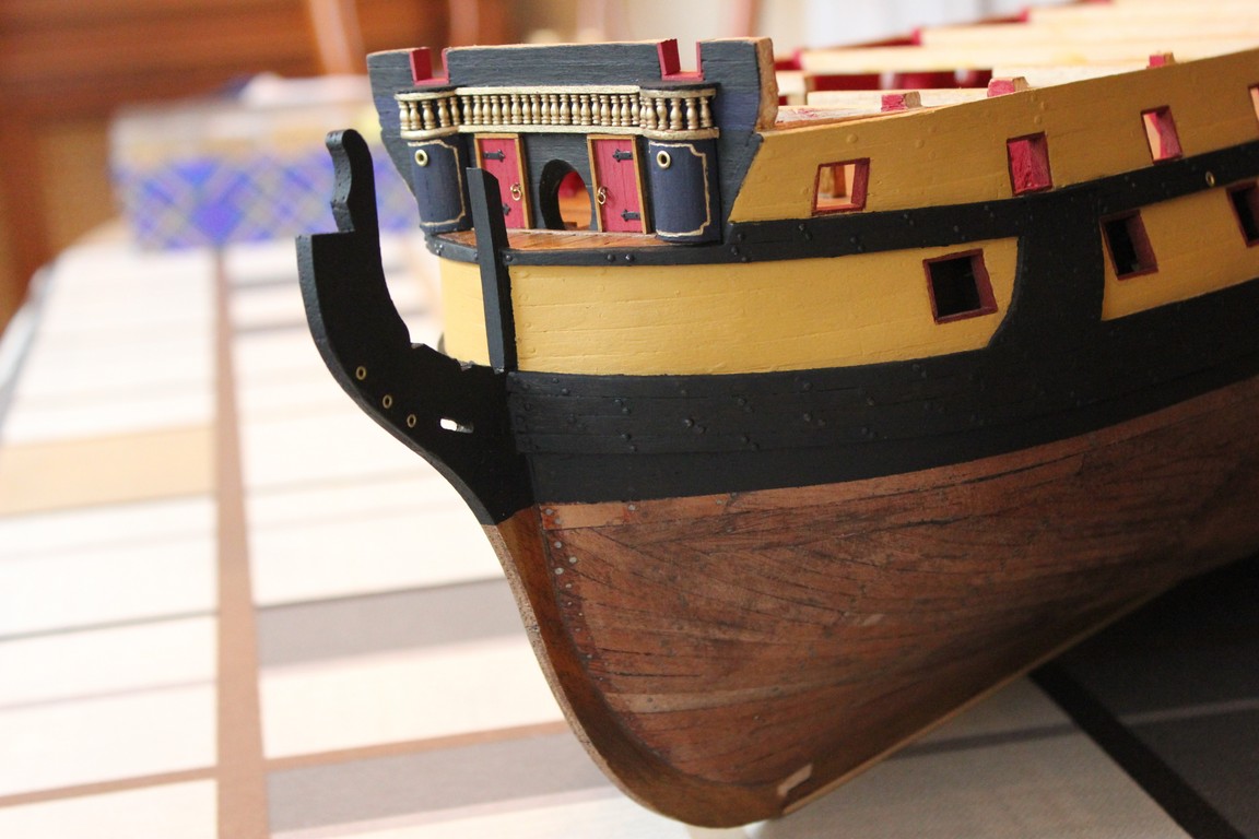

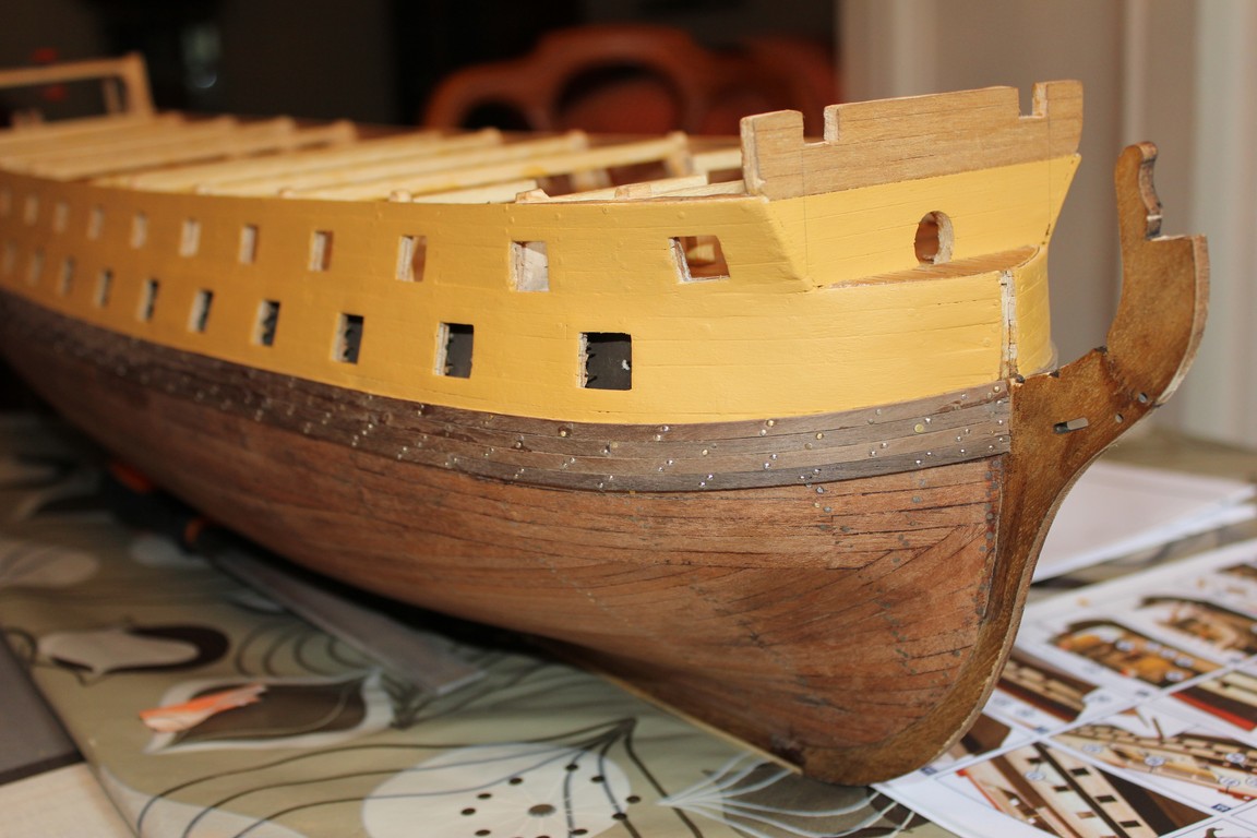

Algunos avances más. Se han añadido los cintones y el batidero. En el caso de éste último he de decir que el plano 1:1 no corresponde a la realidad. Las medidas son mucho más grandes y se hace necesario tomar las medidas correctamente y realizar una plantilla. Se ve que los planos son una aproximación para realizar el modelo, pero no se pueden tomar literalmente.
El batidero lo he realizado antes que el cintón de la 2ª cubierta (al contrario de lo que dicen las instrucciones). De esta forma no hay que cortar el cintón para encajar el batidero.
También he de decir que, en mi modelo,, no venían las varillas de 1x4 mm para realizar los marcos de las portas por lo que he tenido que adquirirlos y con ello estoy actualmente.
Bueno hasta aquí lo realizado hasta ahora.

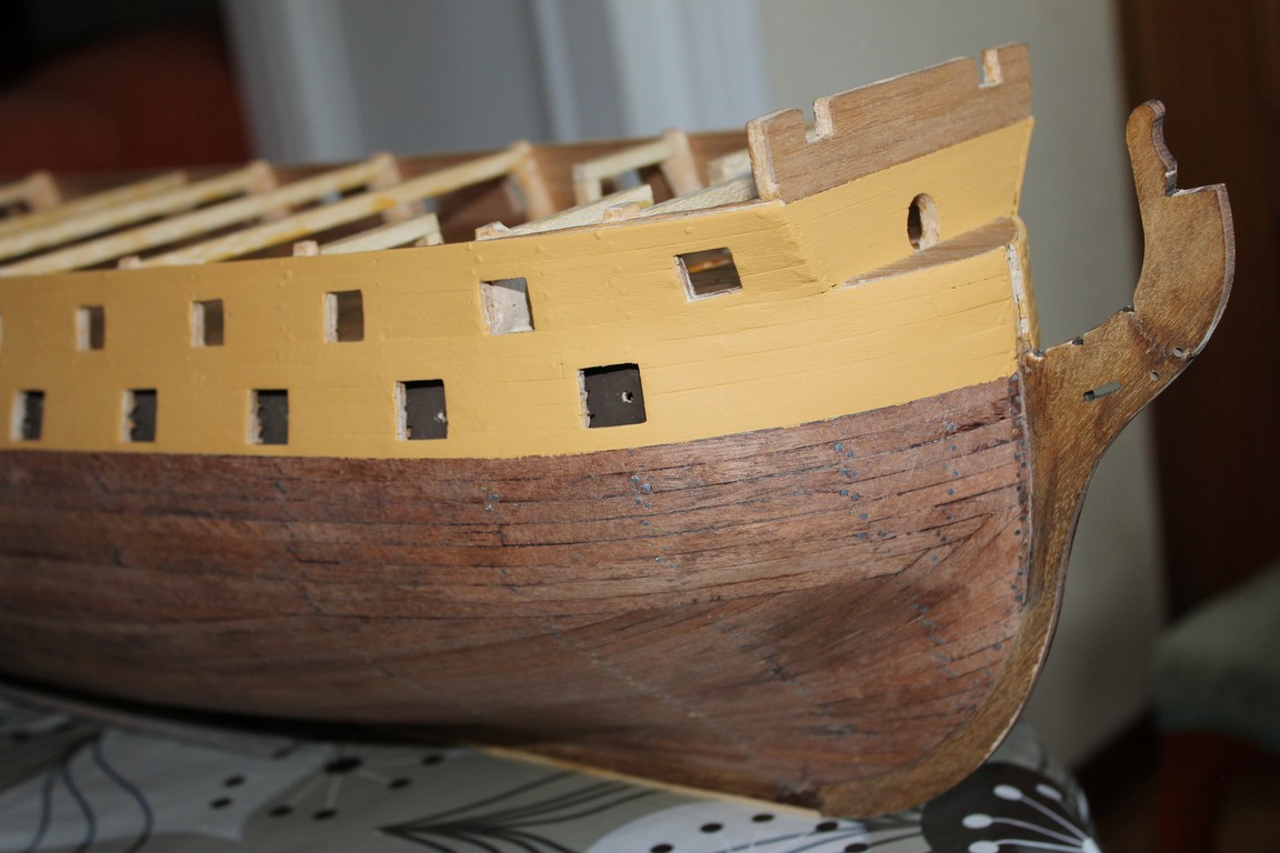

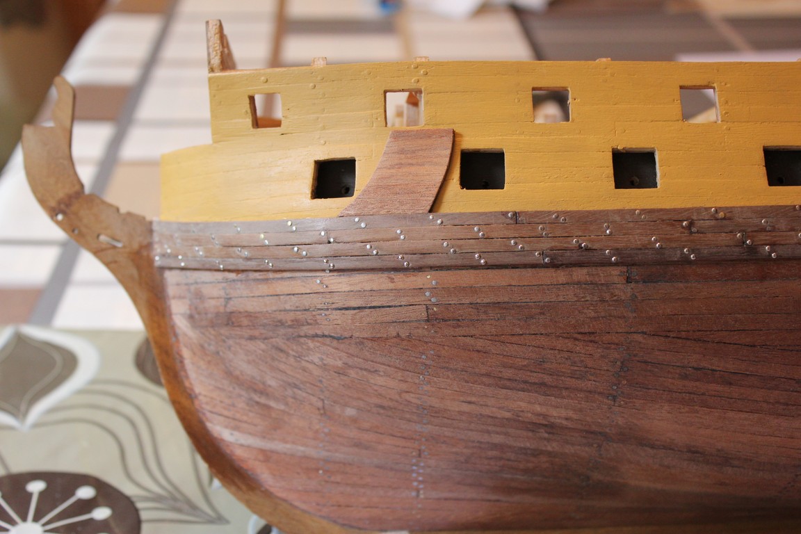

Muy buen trabajo compañero, y además llevas buen ritmo. Veo que has tenido un pequeño percance con el tajamar y se te ha partido...al final que vas a hacer con la obra viva? Pintas? lo digo porque si no vas a tener que sustituir esa pieza, verdad? Claro que también la puedes pintar y disimular.
Excelente trabajo y espero con impaciencia tus nuevos avances, aunque últimamente no entro mucho en el foro. Cosa del curro jejeje.

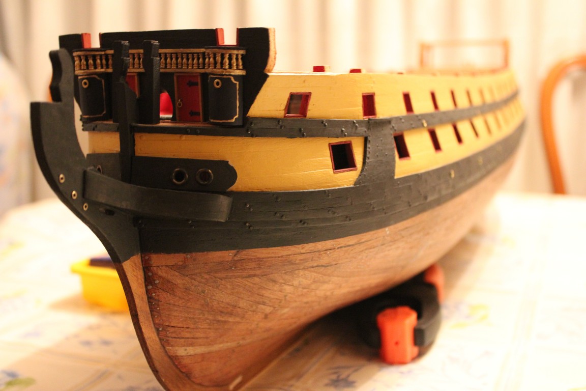

vorenus
Mensajes: 107
Registrado: Jue Ago 01, 2013 9:25 pm
Re: Montañés
qaz_666 escribió:Muy buen trabajo compañero, y además llevas buen ritmo. Veo que has tenido un pequeño percance con el tajamar y se te ha partido...al final que vas a hacer con la obra viva? Pintas? lo digo porque si no vas a tener que sustituir esa pieza, verdad? Claro que también la puedes pintar y disimular.
Ricardo.

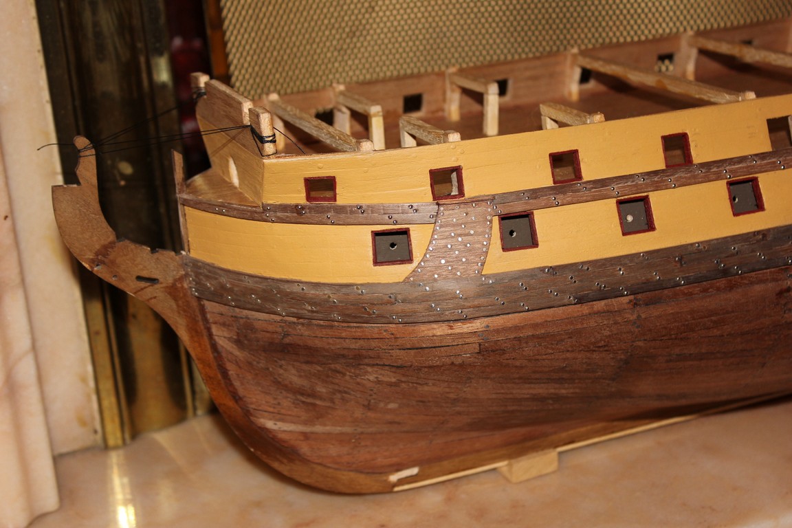

Hola a todos.
Qué tal amigo Ricardo.

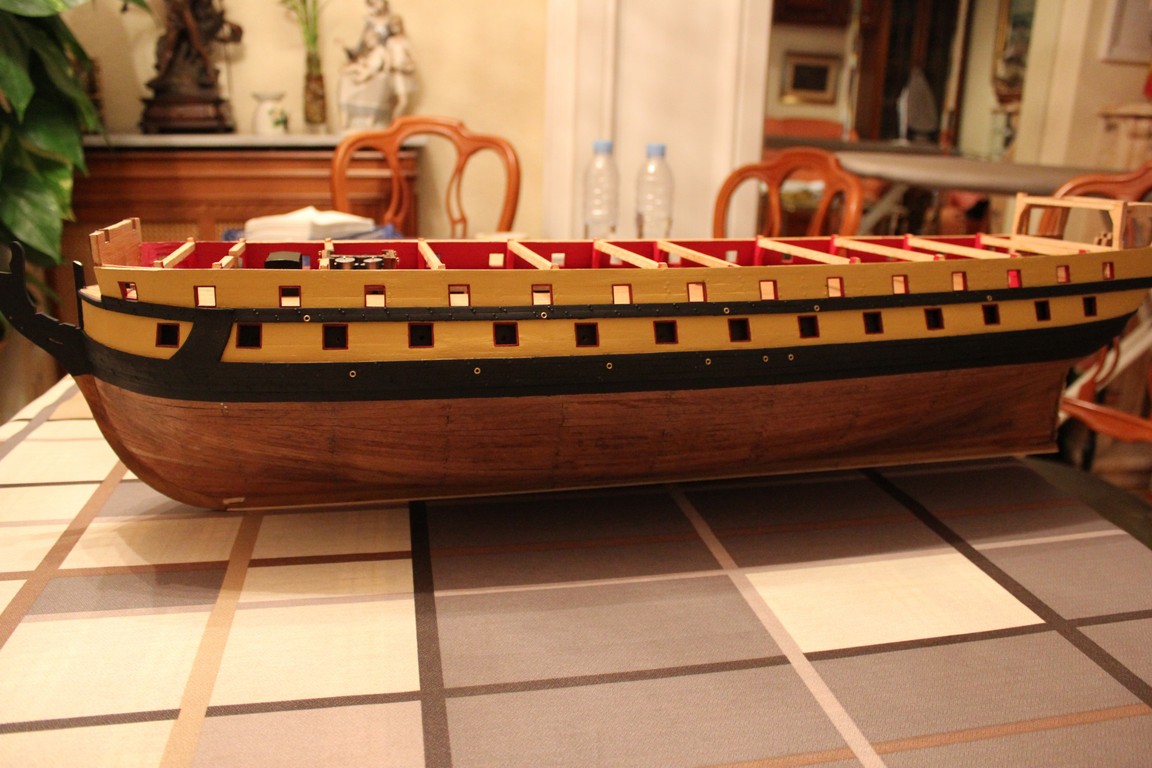

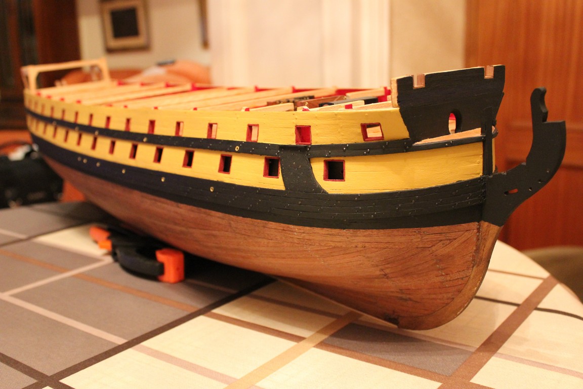

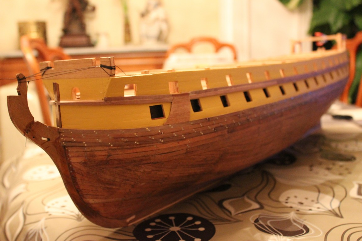

Como bien dices, hubo un pequeño problema en la roda, pero por suerte fue una rotura muy limpia. Al pegarlo ha quedado perfecto, incluso más resistente. La verdad, yo no sé si te pasó con el tuyo pero algunas maderas son muy muy débiles. También he reforzado la prolongación de la roda y no sólo queda más resistente sino que queda mejor.
La obra viva la voy a forrar con cobre y por tanto habrá que pintar. Estoy intentando no adelantarme con trabajos que luego, si pongo el cobre antes de tiempo, pueda suponer una dificultad añadida.
De hecho, los últimos avances que he hecho son de pintura y algún detalle.
Voy al ritmo que me permite el curro, ya sabes, a veces no hay tiempo.
Si te digo que tu "Montañés" está genial y me sirve de inspiración.
Has echado el ojo a tu próximo proyecto????
Hasta pronto.
Jose

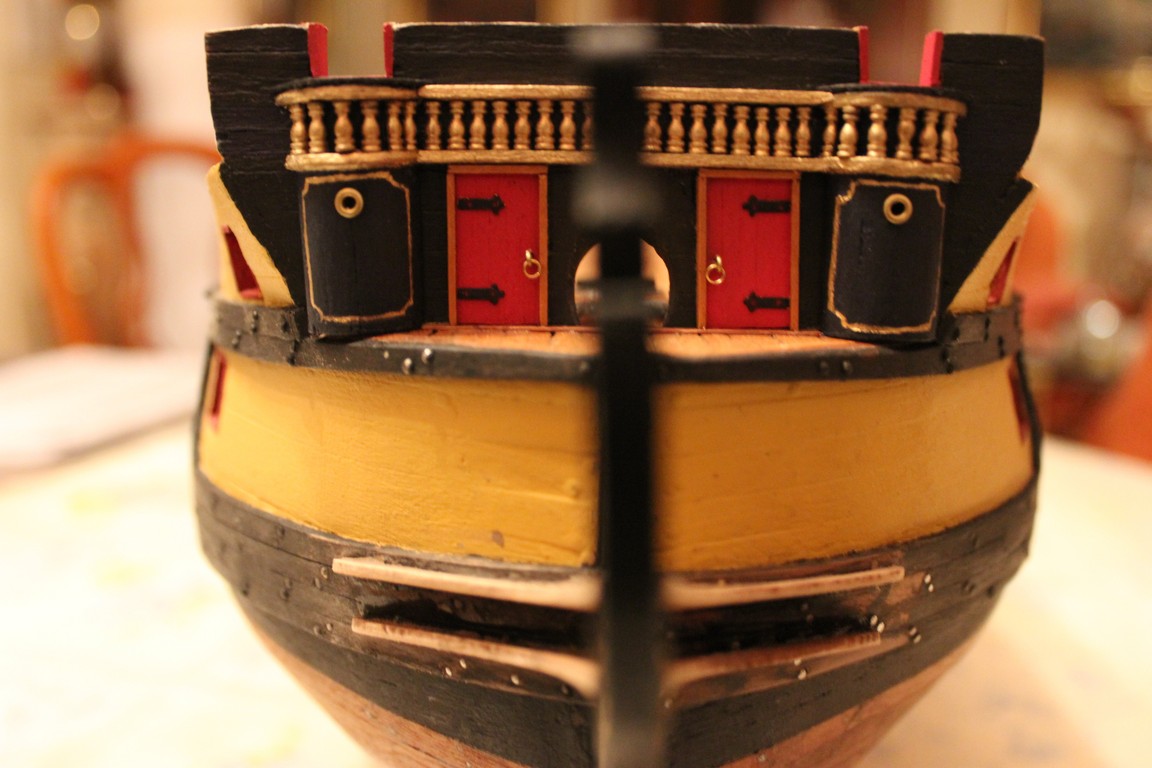

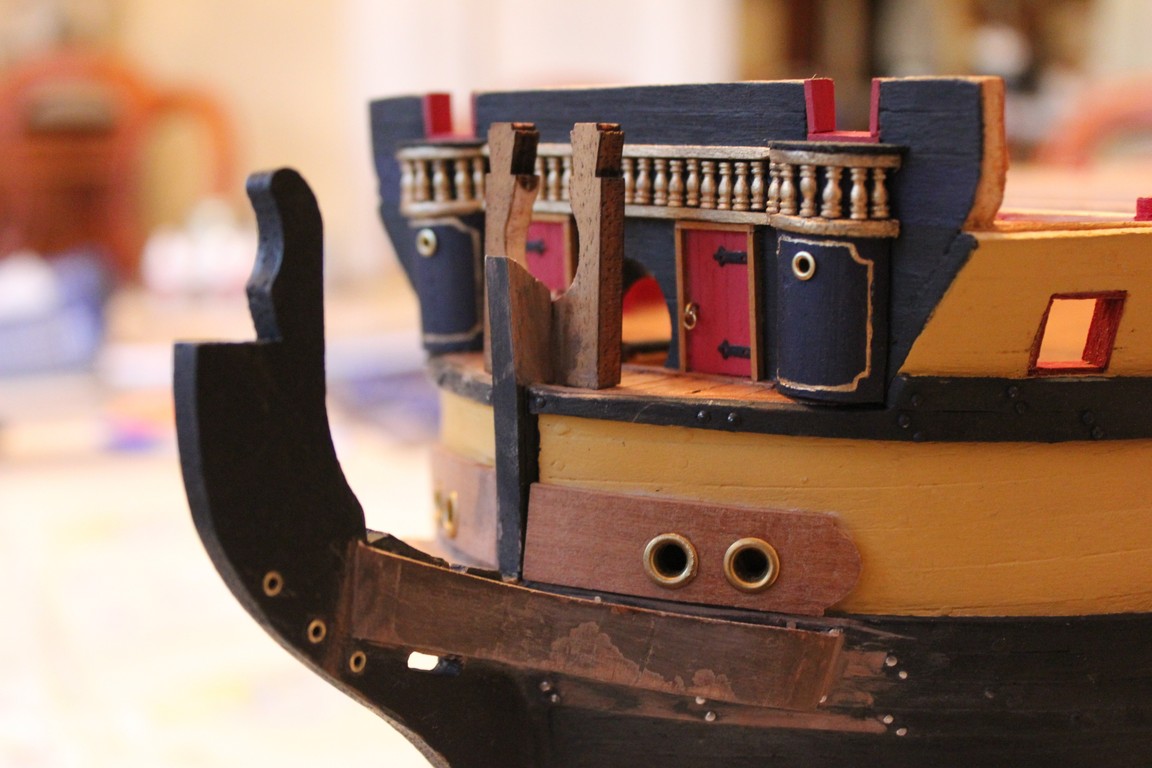

vorenus
Mensajes: 107
Re: Montañés
Hola a todos.
Muchas gracias qaz_666, carlosys, JimHawkins y Tasso.
JimHawkins, no tomé fotos de la fabricación de las cacerolas, sólo las que subí para la fabricación de la cocina, pero te diré que cada una está hecha con un trozo de tubo de aluminio de 1 cm de diámetro, cortado con cortador de tubos, lo que le da al corte una ligera redondez perfecta para el fondo de la cacerola. La tapa está hecha con lámina de estaño sacada de un tubo de crema de afeitar, a un diámetro ligeramente superior y un poco abombada. En la parte superior se hace un pequeño taladro y se introduce la cabeza de un alfiler a modo de tirador. La asas están realizadas con alambre fino. En cualquier caso, intentaré realizar alguna más y haré alguna foto.

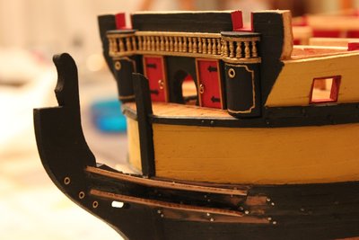

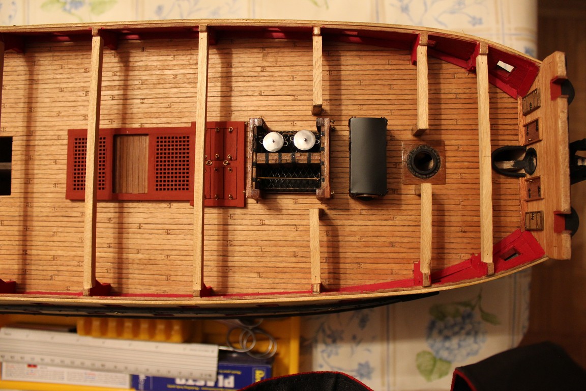

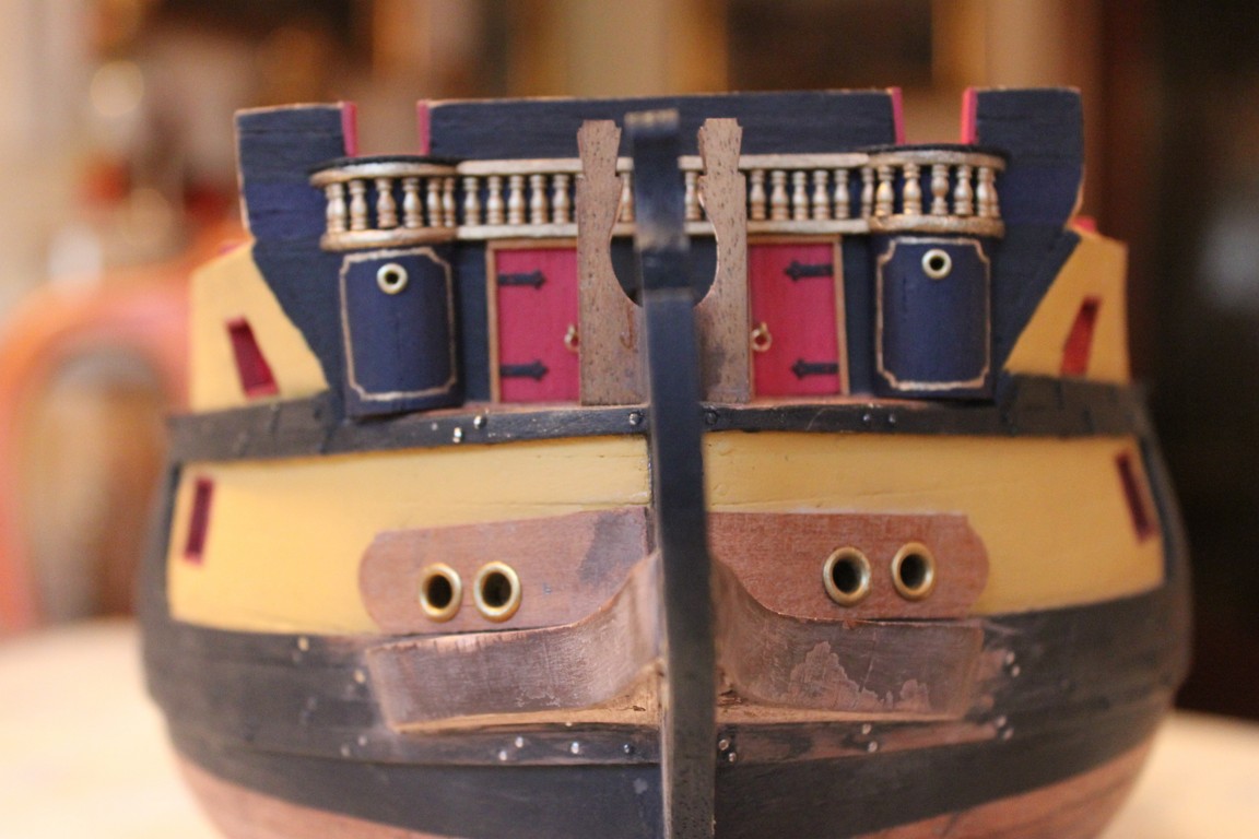

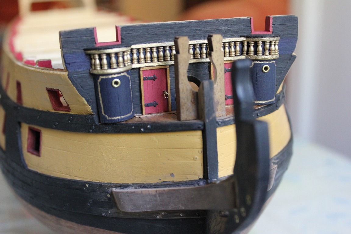

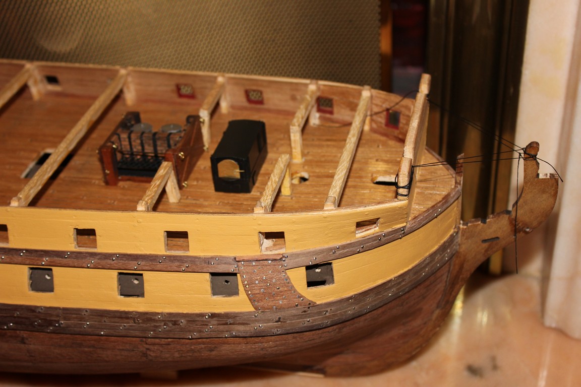

He realizado algún avance y algunos cambios que comento a continuación.

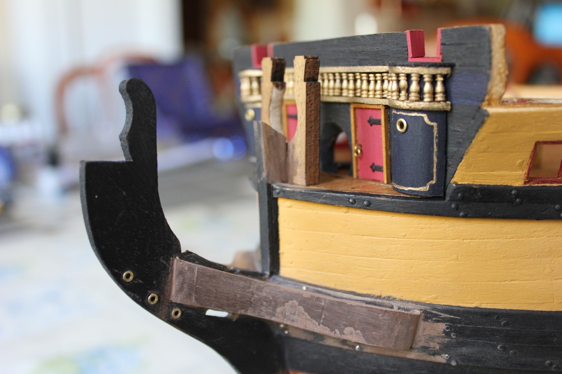

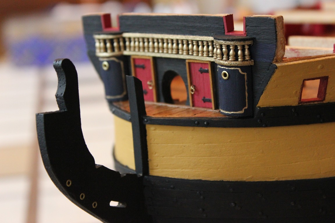

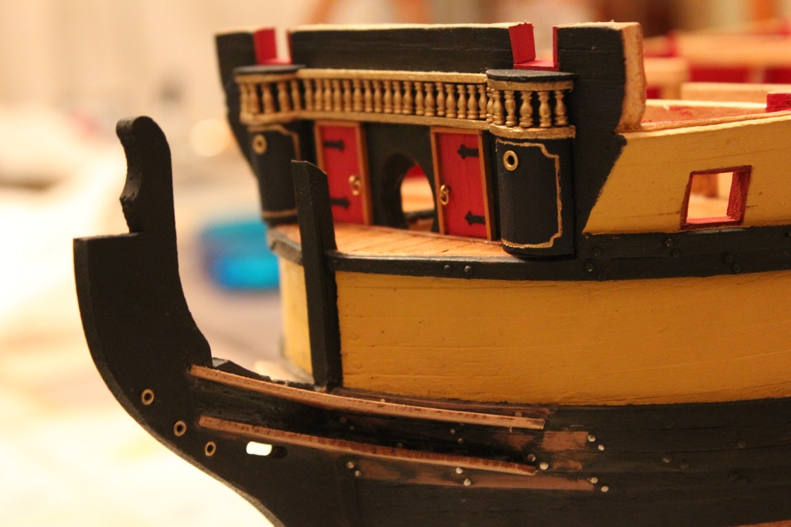

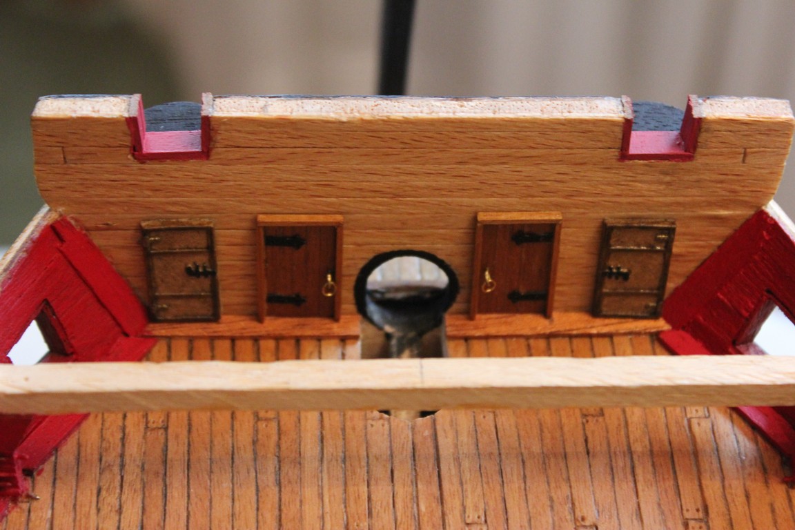

Se han forrado los beques, lo cual les da algo más de amplitud. Se ha sustituido el adorno metálico que simulaba las columnas por columnas limadas hasta la mitad (lo cual, me costo limarme también mis uñas, jejeje). Se ha sustituido el alambre de latón para las cornisas, por varilla de madera. Se han realizado las puertas con varilla de 2 mm de ancho en lugar de 4 que indica las instrucciones. Se consigue así que la puerta quede más estilizada y real. Anillas de 2 mm y bisagras de cobre
Las puertas por el interior.

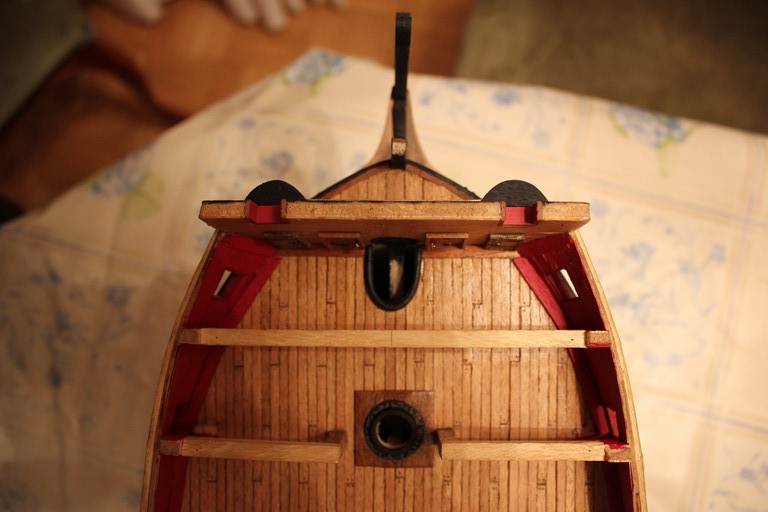

Comenzamos la elaboración de los curvatones de proa (hay que recortar su longitud porque son un poco largos)

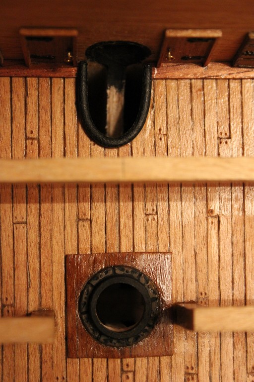

Realización y colocación de las fogonaduras del bauprés y del trinquete en la 2ª cubierta
Vista frontal de proa. Las columnas de los laterales de los beques se colocarán más adelante
Se coloca el apóstol de proa y se va dando forma a los curvatones después de forrarlos
Se practican las fogonaduras de las cuerdas de las anclas

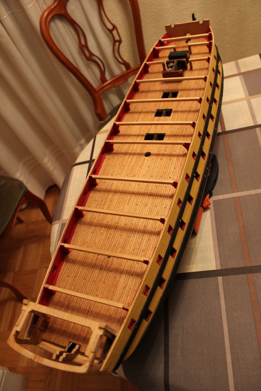

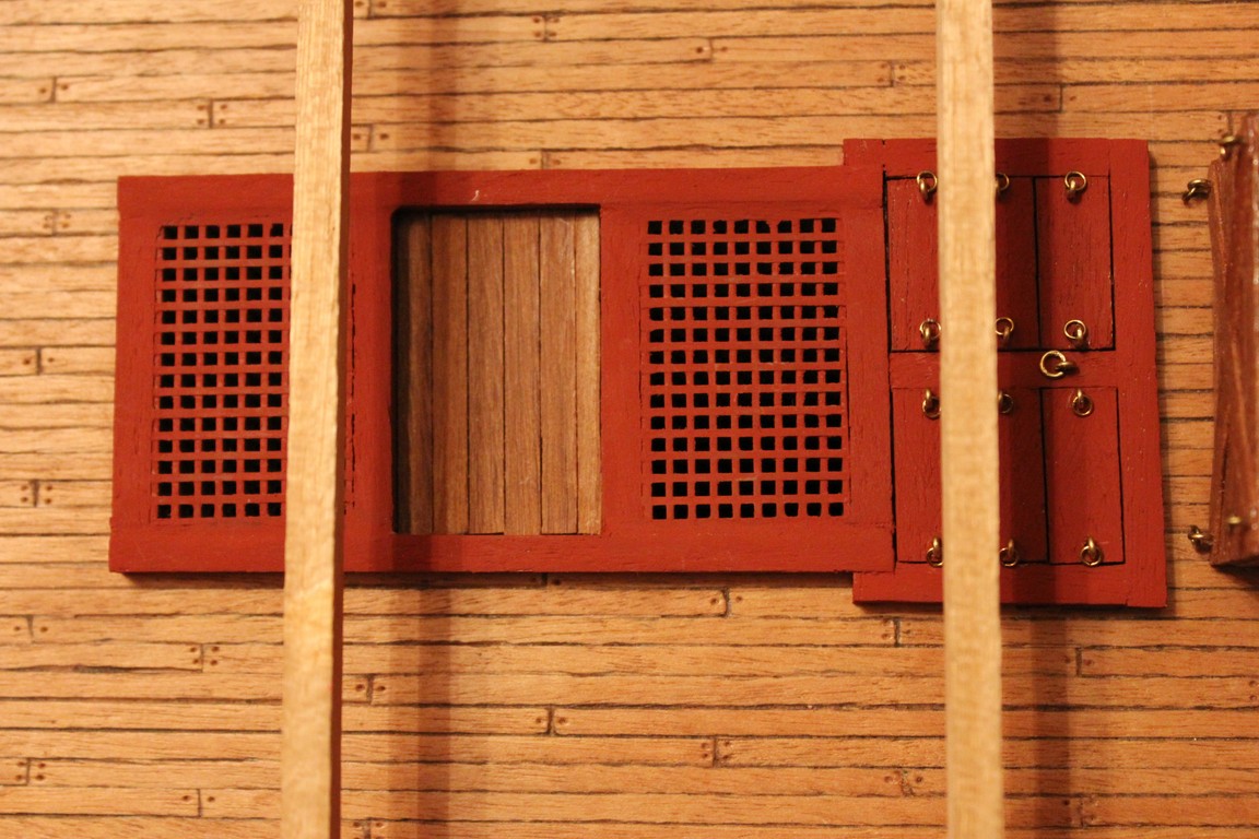

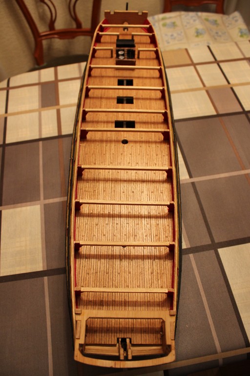

Se realizan los enjaretados del combés. Se han cambiado los enjaretados por otro con el orificio más pequeño (1´5mm), dado que 1 mm en el modelo equivale a 7 cm en la realidad, me parece más adecuado y real. También he realizado la escotilla de proa (no viene en el modelo). Como ya dije, la pena es que no me di cuenta en su momento de realizar el fondo de la 1ª cubierta antes de cerrar el casco y aparece cerrada, pero yo creo que queda bien
A falta de algún repaso de pintura, así está lo realizado hasta ahora
