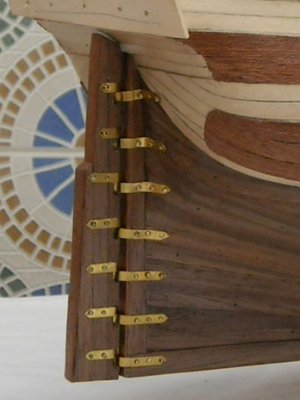

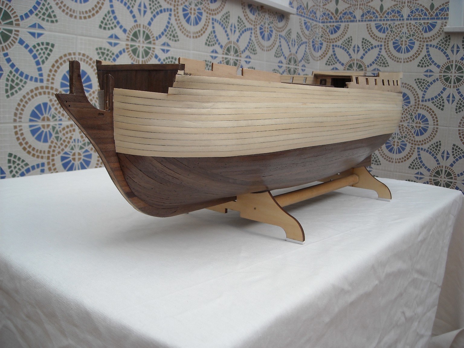

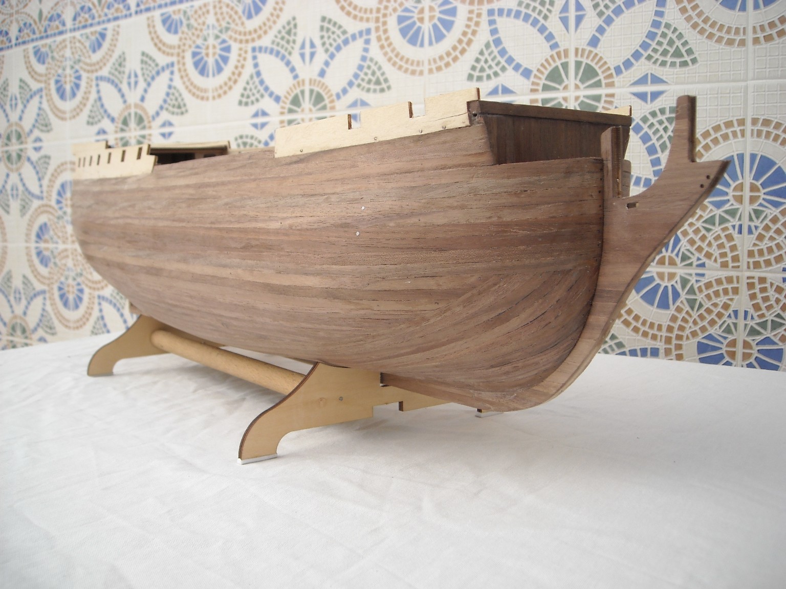

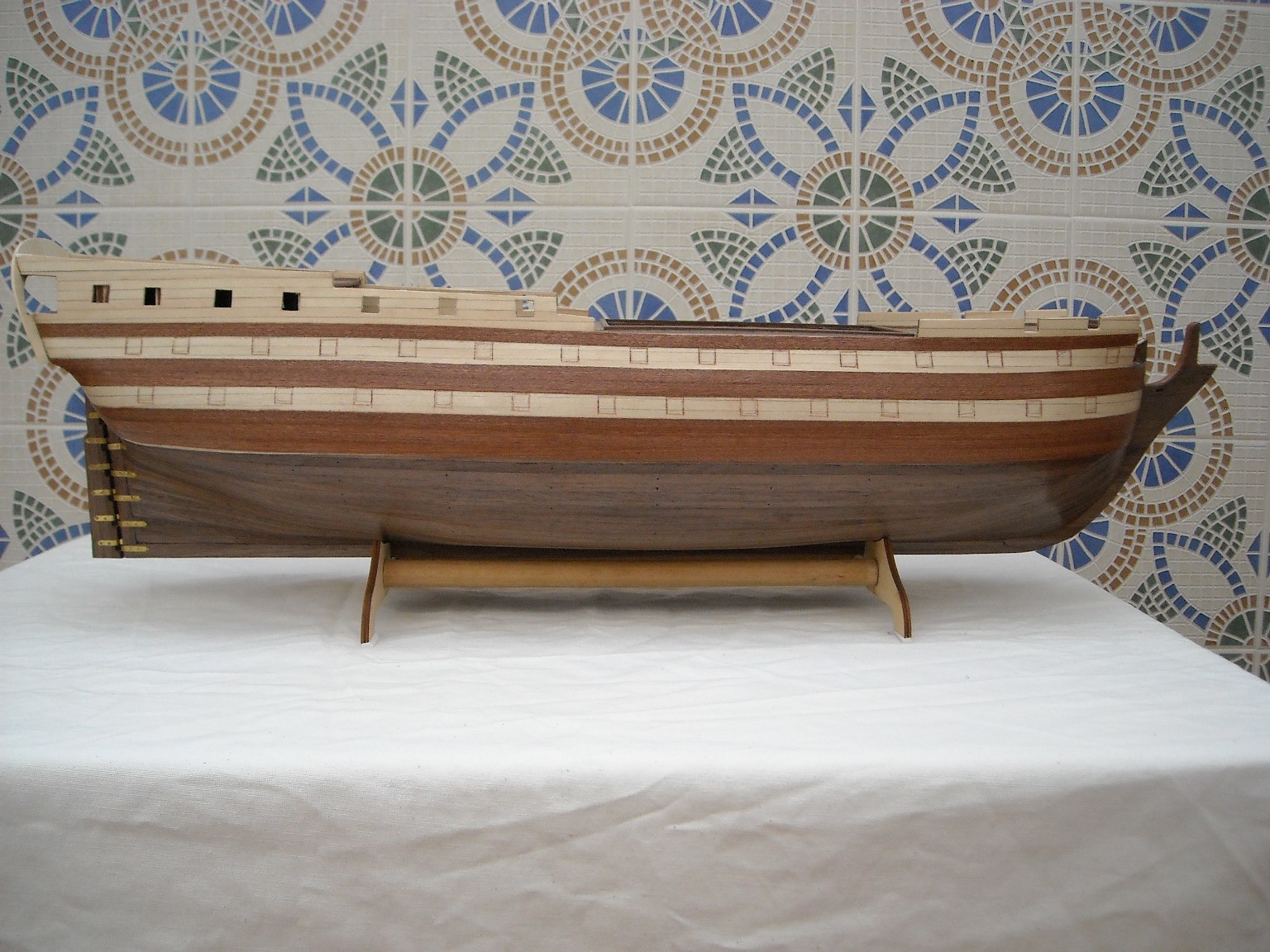

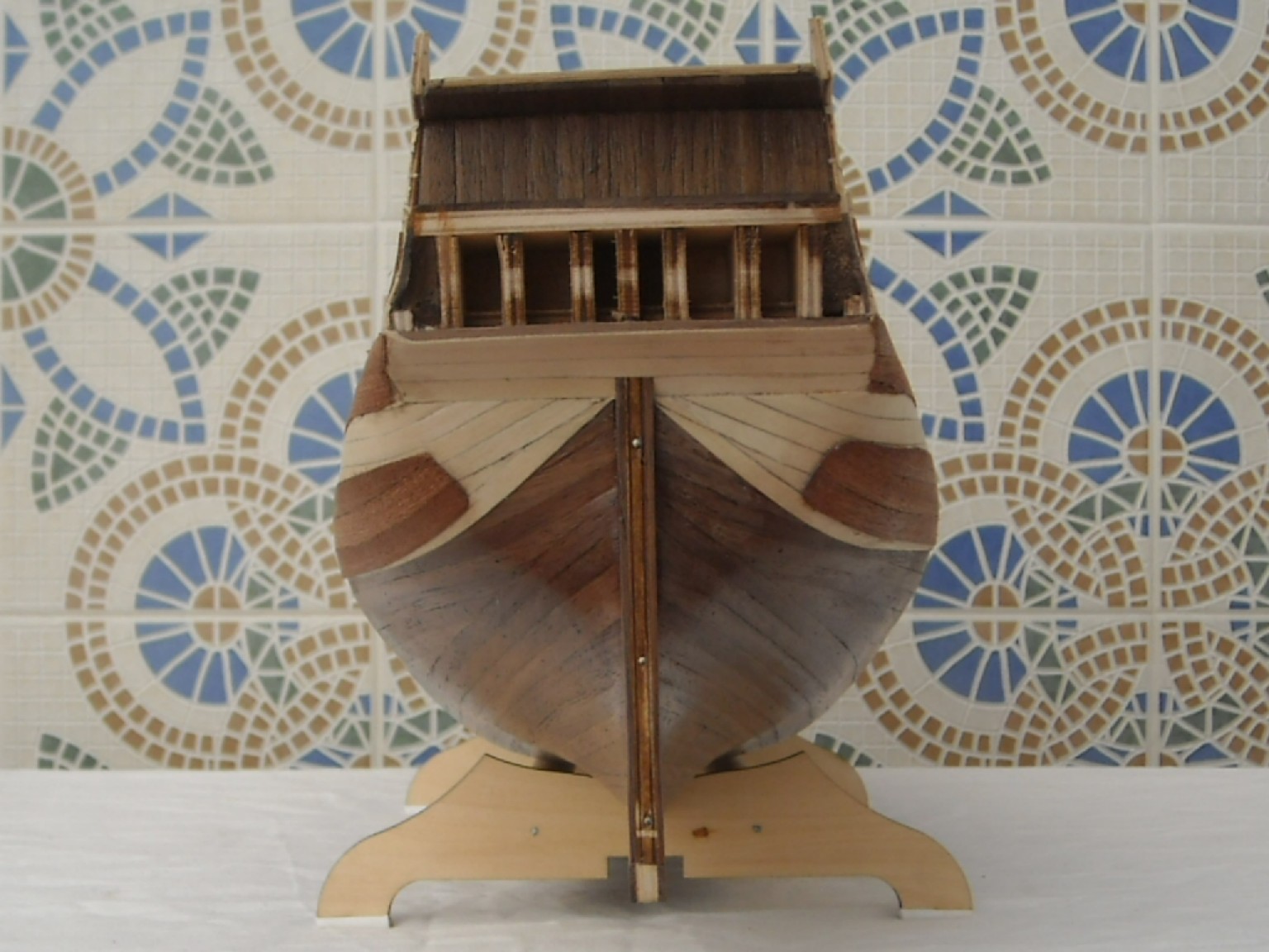

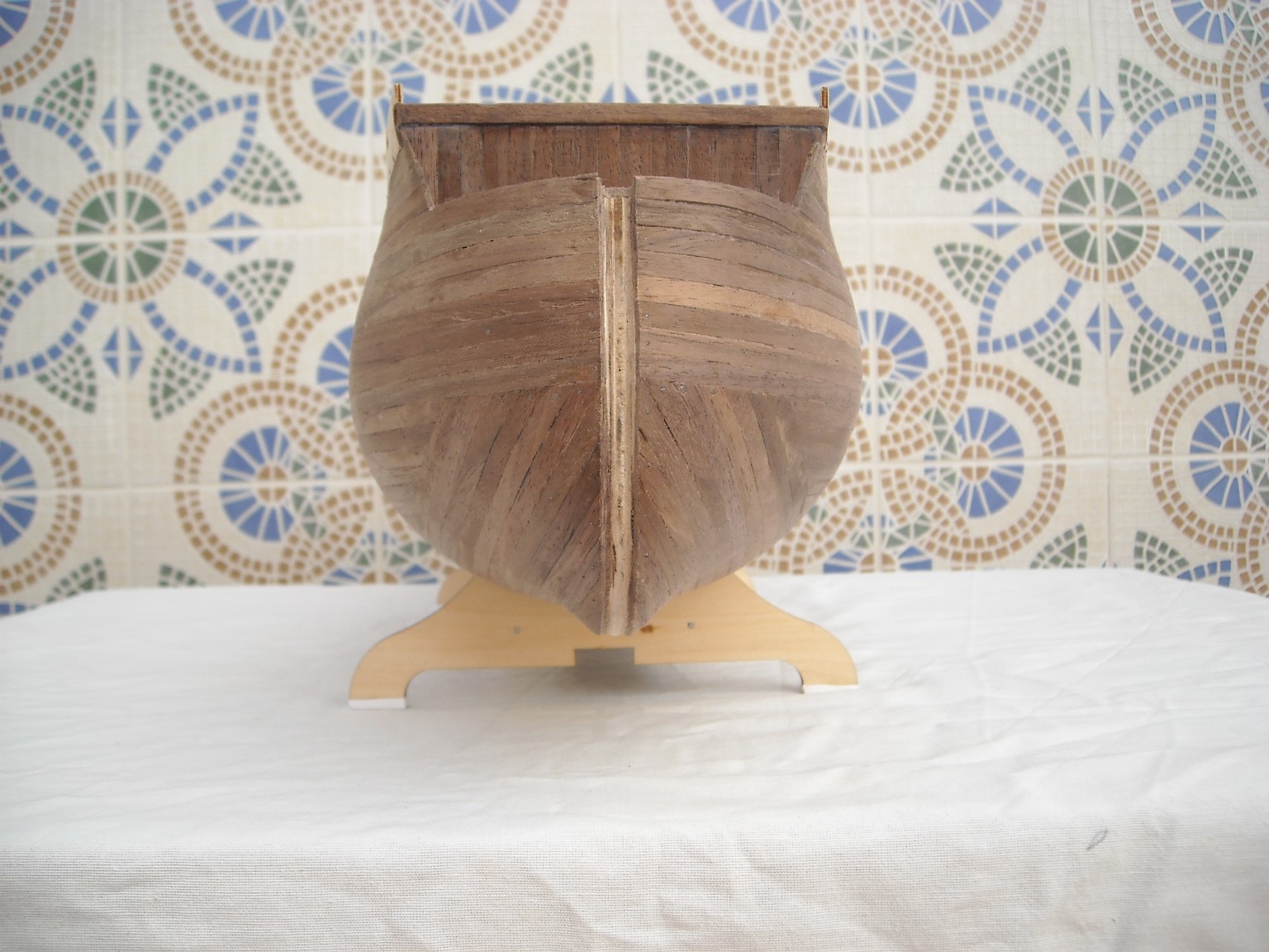

Gracias a los que seguis y comentais los avances en esta nueva version del kit del Nepomuceno. Comentando los avances, abri el canal donde pegue y clave con 28 alfileres de 3 cm la quilla el codaste y la roda, al final creo que acerte en pegar tracas de 1,5 cm a ambos lados de estas piezas. Estaba bastante claro pero no estaba especificado. Comenze el 2º forro despues de pegar y clavar las piezas, al contrario que el manual que lo realiza antes. Ahora os recomiendo seguir el manual y pegar el 2º forro antes (ya vereis el porque)

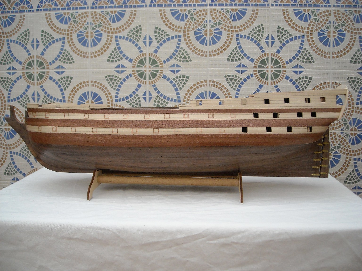

Re: NEPOMUCENO EMPEZADO

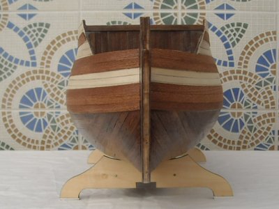

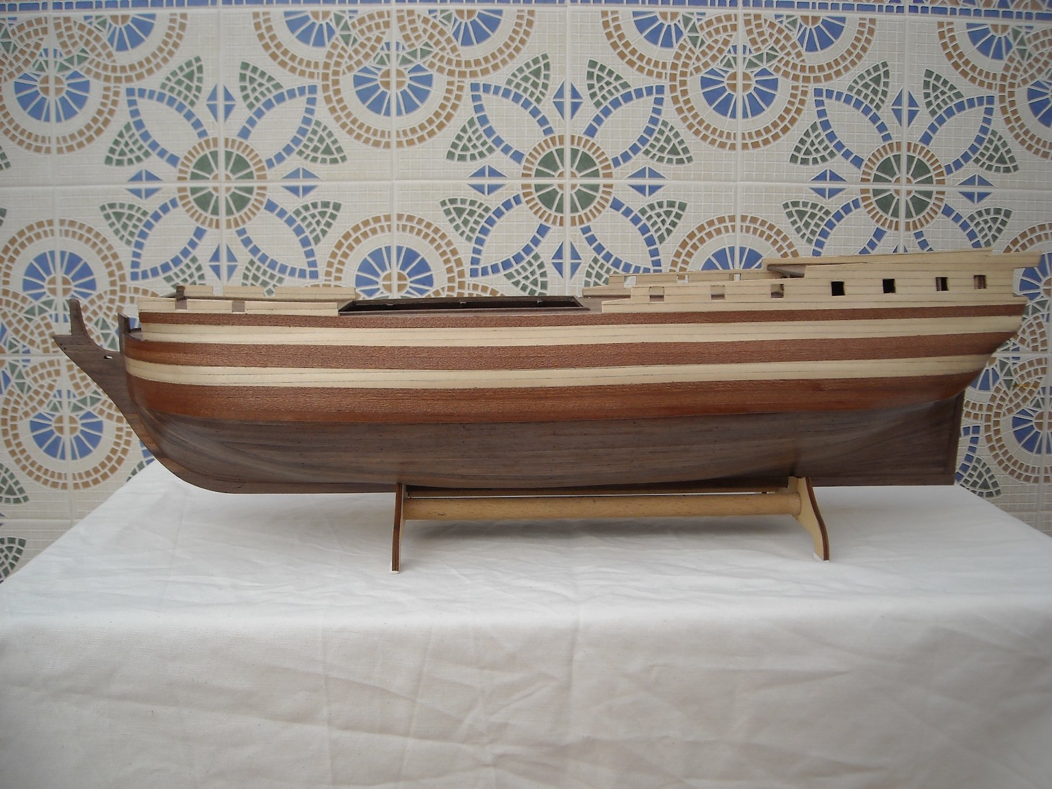

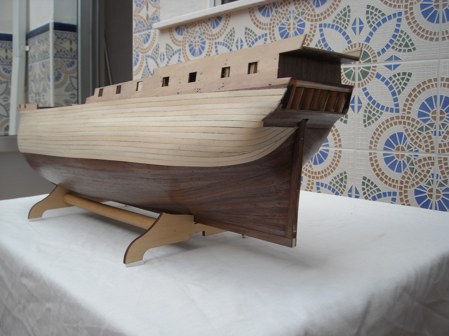

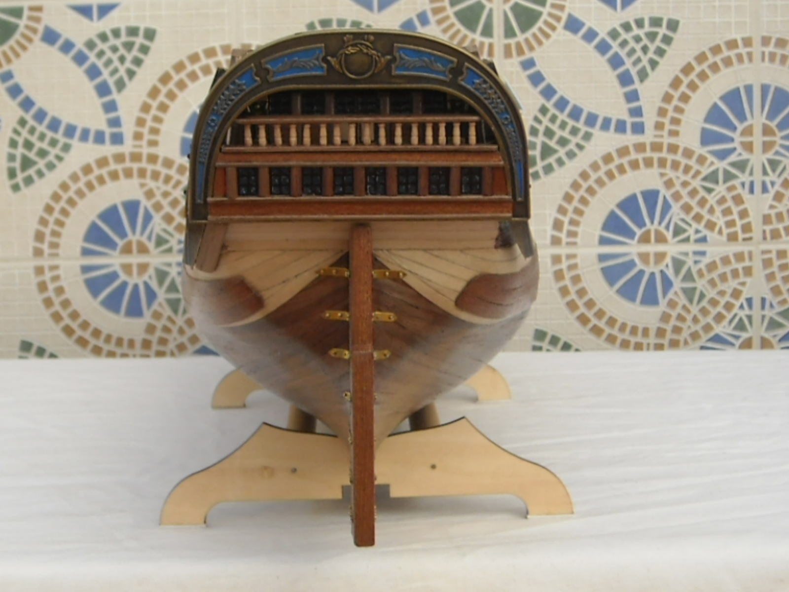

Terminado el 2º forro con los cintones, me doy cuenta que si hubiera seguido el manual y ahora pusiera la roda, tendria 5 ó 6 mm de juego para que coincidiera el principio del 3 er cinton con el principio del puntal del baupres, eso si era posible jugar con la curva donde se une a la quilla. Yo lo puse al milimetro con las medidas indicadas. Bueno un fallito mas. Espero que coincida los agujeros de las troneras con la base de los cañones, aunque midiendo las distancias sera dificil. No han tenido en cuenta que la plantilla esta en 2 dimensiones y el barco tiene 3. Respecto al forro de las piezas de la quilla, he forrado la parte visible de la union de las 3 piezas con tiras sobrantes de los cintones. Si hubieran puesto una color manzonia estaria mejor y si pusieran una tira de mas del forro no se haria de las sobras.

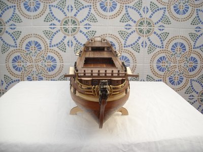

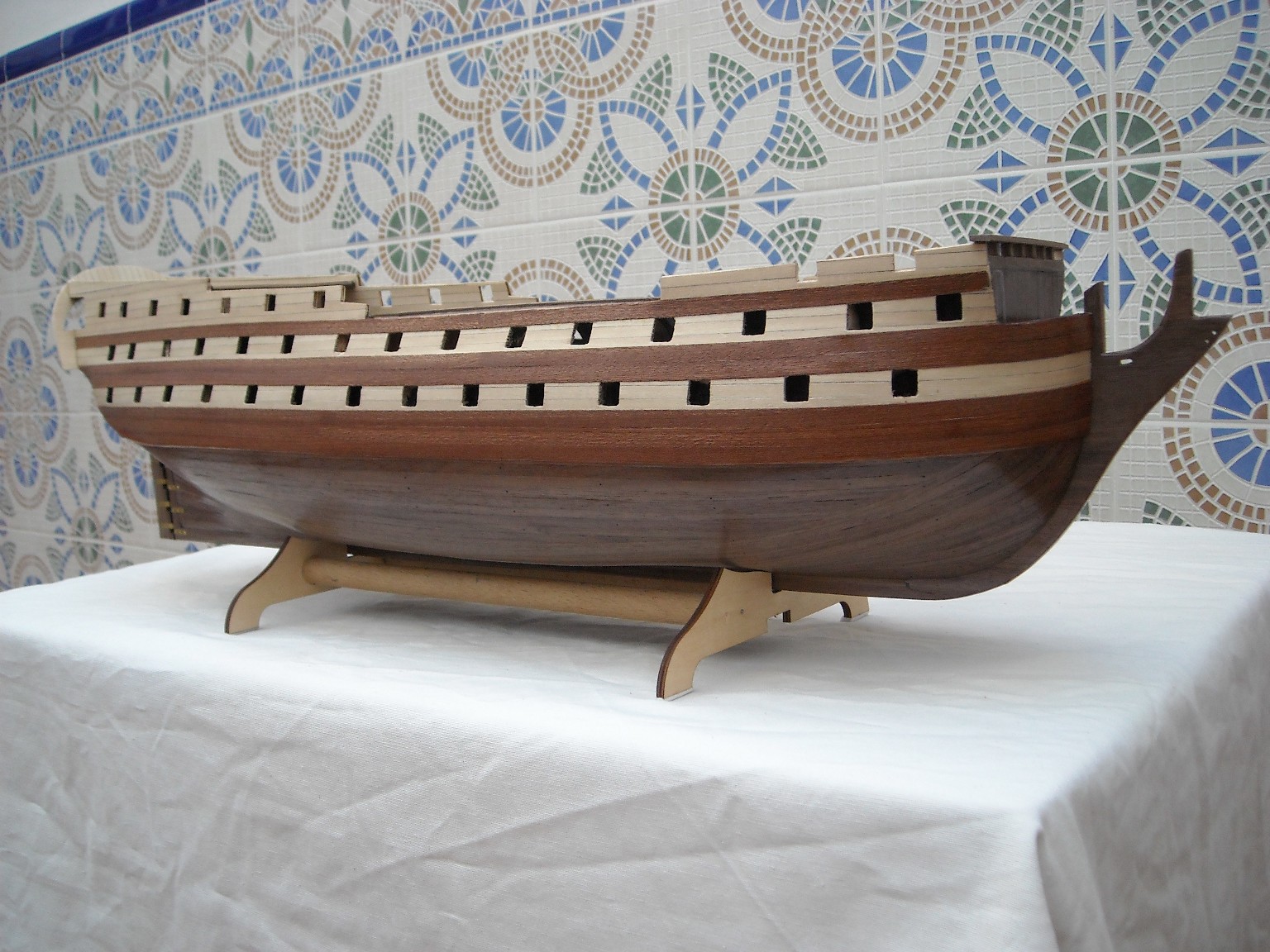

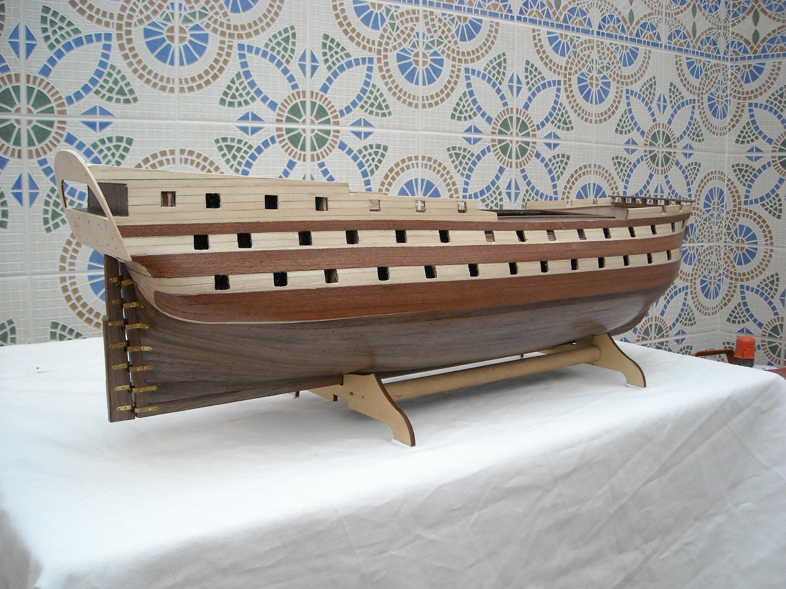

Esta semana he abierto los huecos de las troneras (menos mal que no es el Trinidad), la 1ª tarde una hora, al final hacia 5 o 6 en una hora, buena progresion, pero se acabo y a otra cosa, vuelta a empezar. Algunas tablas de soporte de los cañones no coinciden del todo con las troneras ,era de esperar. Esta semana voy a montar los jardines de popa, tengo varias ideas , algunas copiadas y otras mias, a ver como sale.

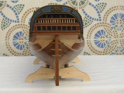

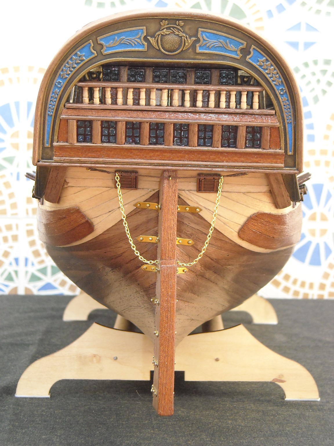

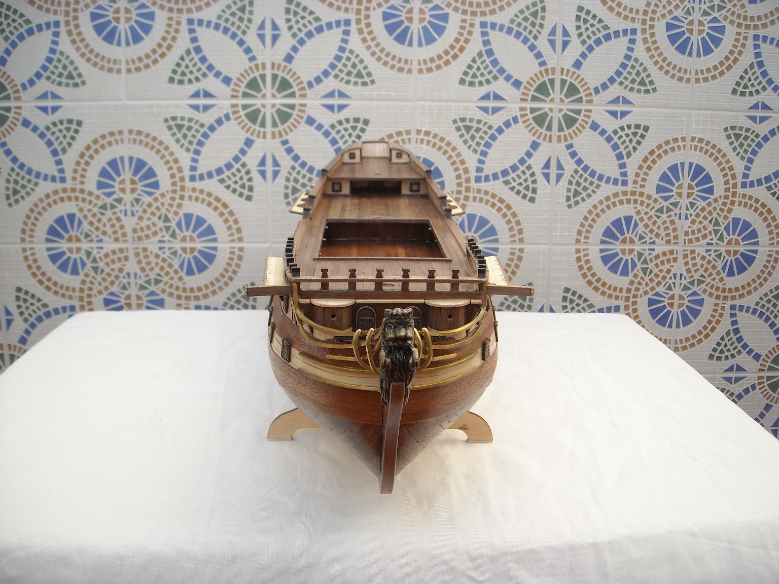

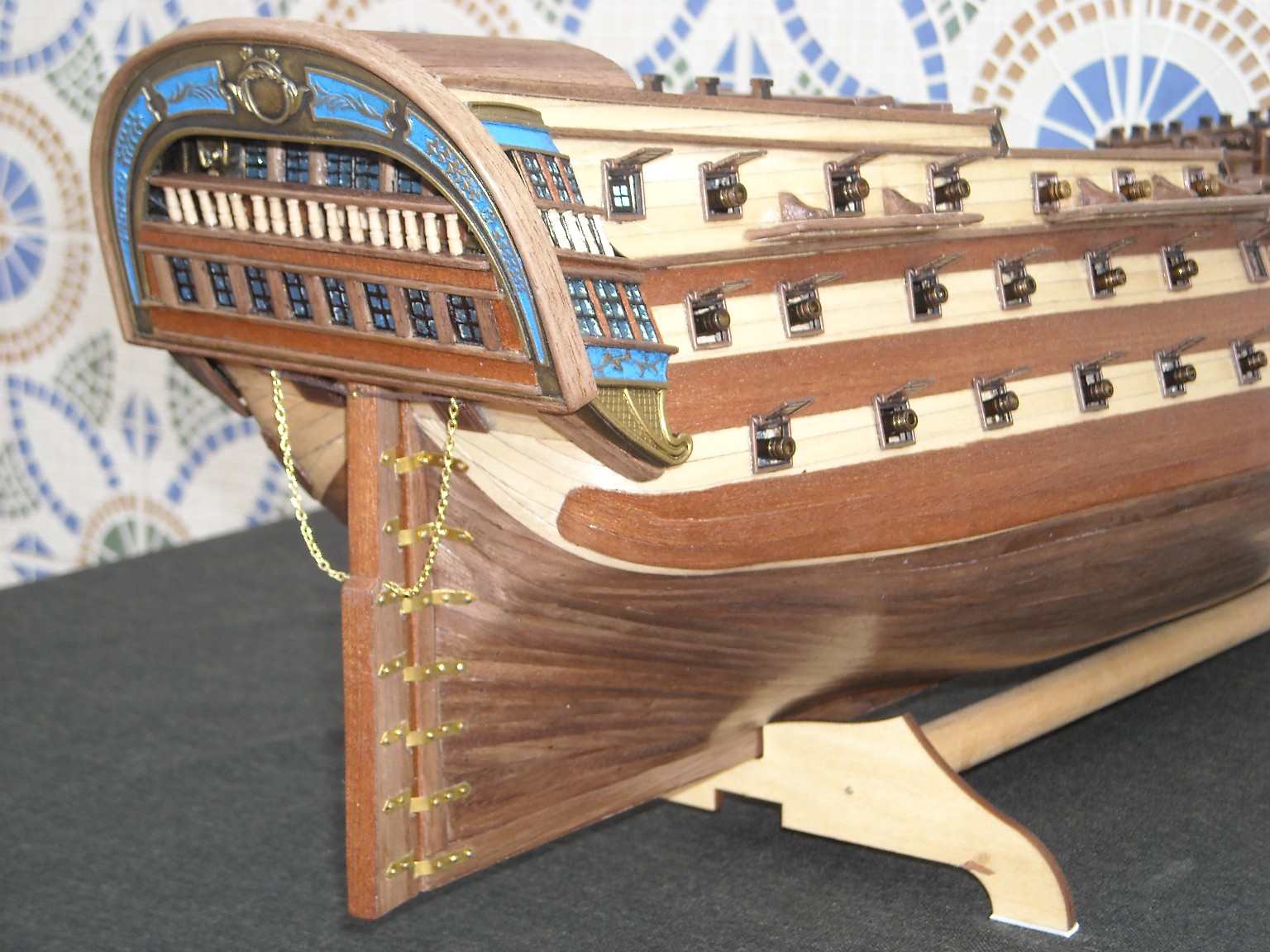

Esta semana la dedique a los jardines de popa, parecia un trabajo sencillo y rapido (como casi todos) y luego se complica conforme lo vas terminando. Despues de varios bocetos y pruebas, creo que esta bastante bien.

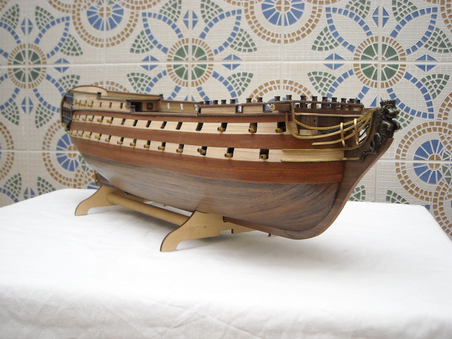

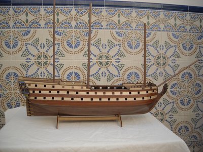

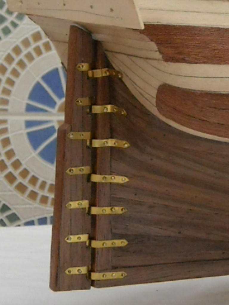

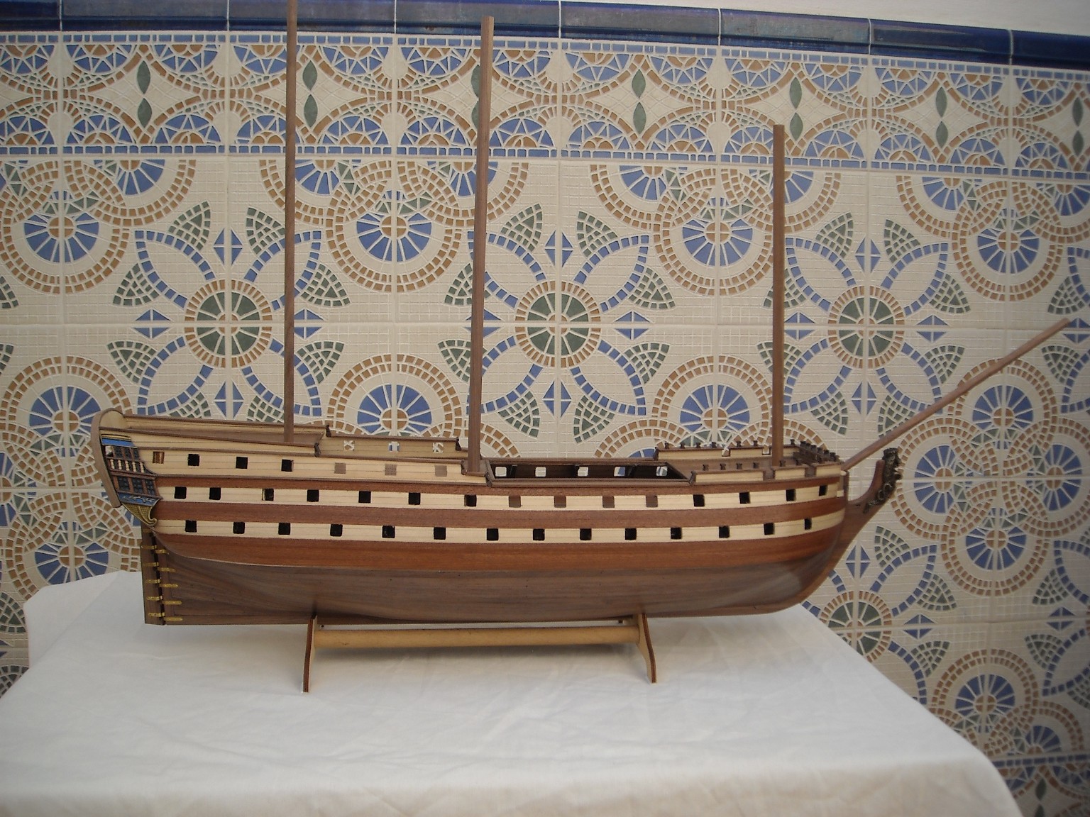

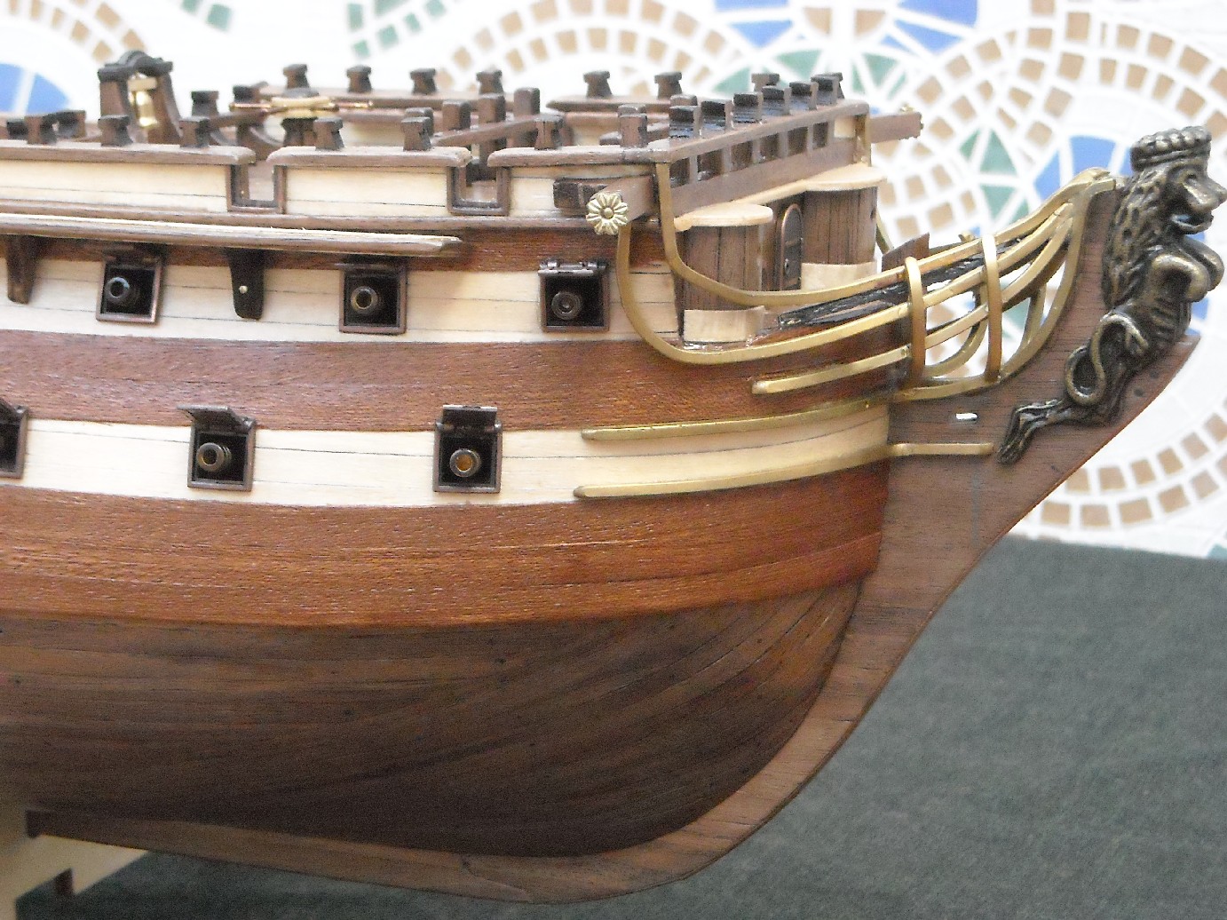

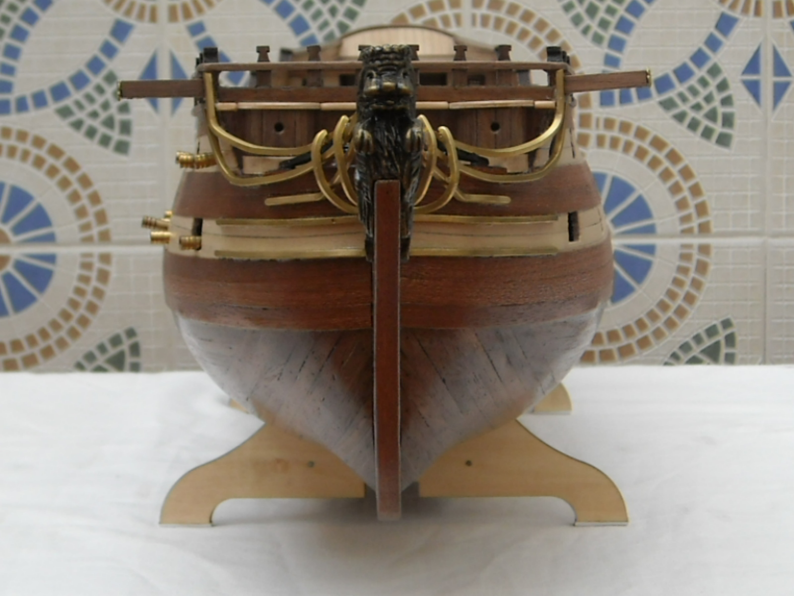

Esta semana he presentado los mastiles, hay que hacer los agujeros con mmucchoo cuidado y he colocado los brazales y gambotas de proa, un material (el laton) muy duro de doblar pero queda bastante bien.

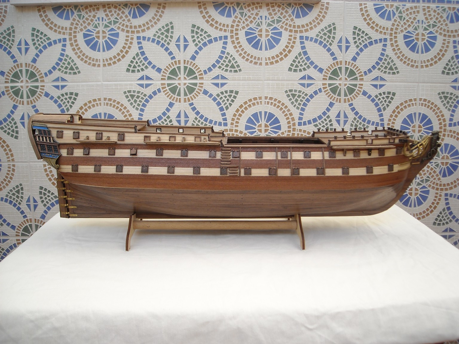

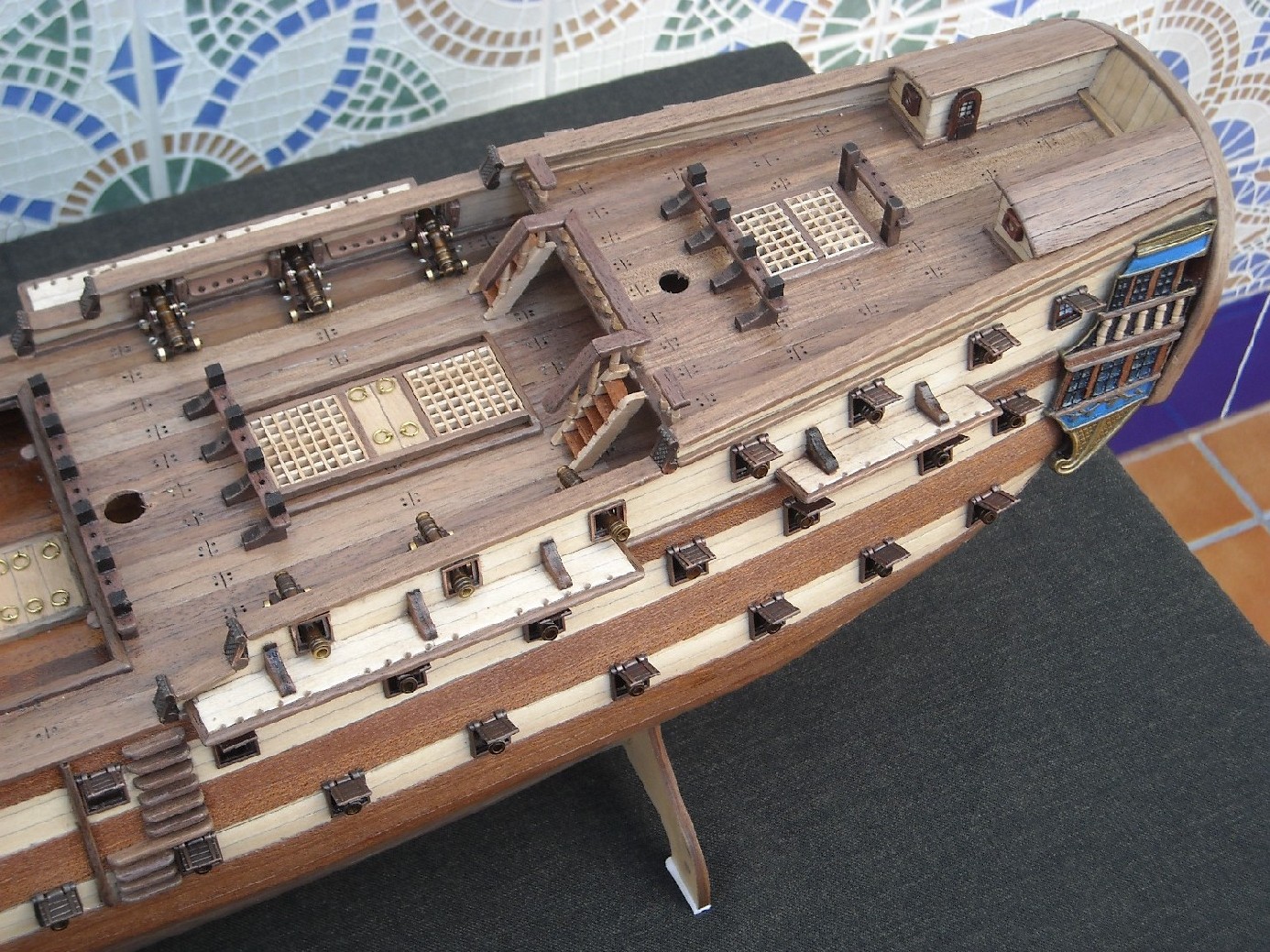

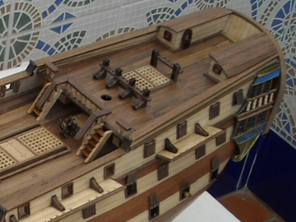

Esta semana:
1- Pegado portas de las troneras, empece con un pegamento especifico para unir metal y madera y termine con cola blanca porque es mas limpia.
2- Defensas casco, un trabajo sencillo a primera vista, pero al ser de 2x2 se quiebran con mucha facilidad al curvarlos.
3- Escaleras laterales, previsto en el manual como liston 3x3 manzonia, yo corte de las tracas del casco, a lo largo y por enmedio e hice unos listones de 3mm y otros de 2 mm y los pegue.
4- Mesas de guarnicion, pegue por las dos partes tiras de 0,6 mm. Puse dobles las escuadras para que tuvieran 3 mm y fueran mas visibles, la del trinquete las puse por debajo ya que por encima no me cabian, por un error del principio que me ha dado muchos problemas.

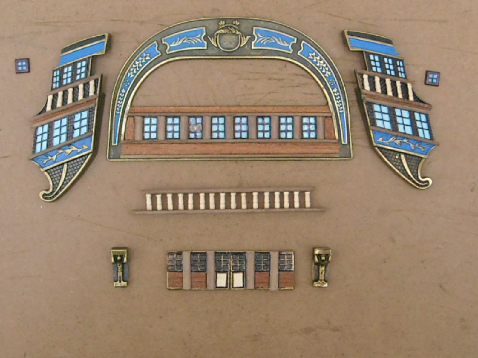

Esta semana:

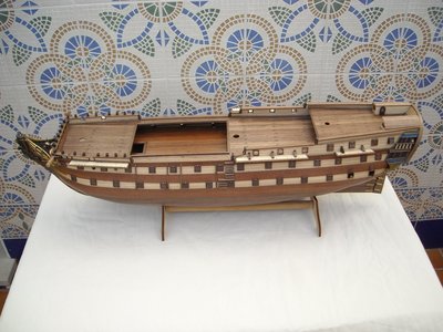

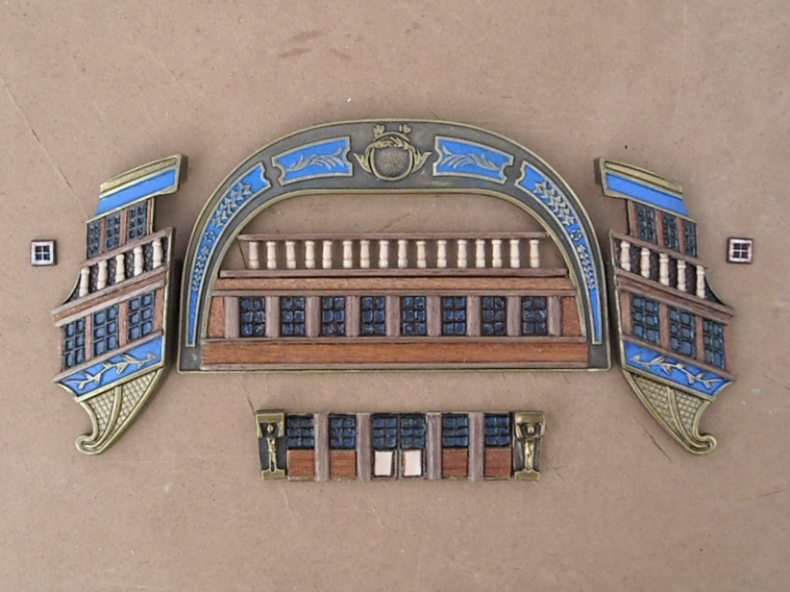

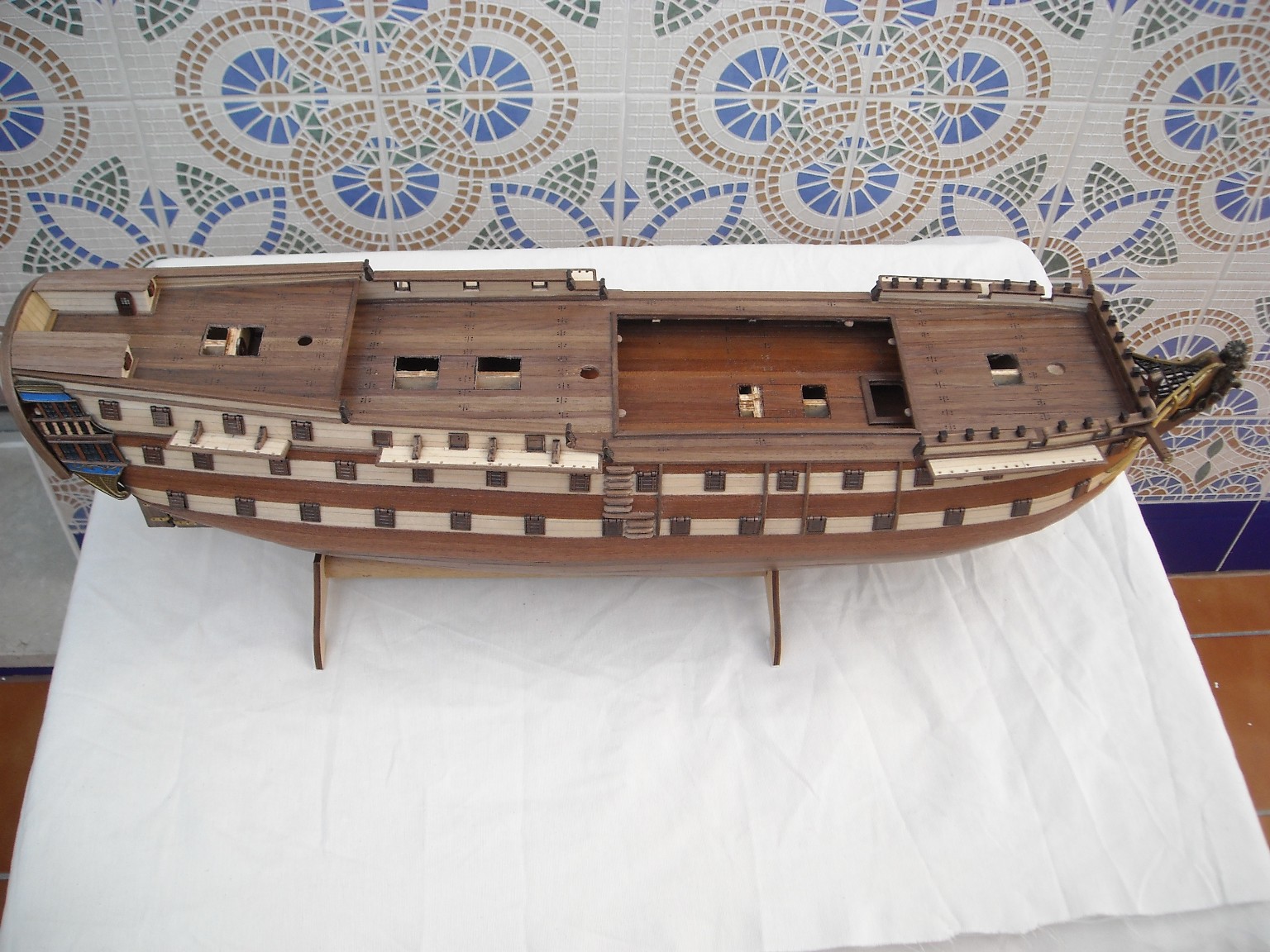

1- Cabinas de popa. Al final despues de varias modificaciones, decidi poner las de Banton, realmente quedan muy bien.
2- Agujeros enjarretados.
3- Enjarretados, presentados no pegados
4- Cubierta. Campanario y cabileros.

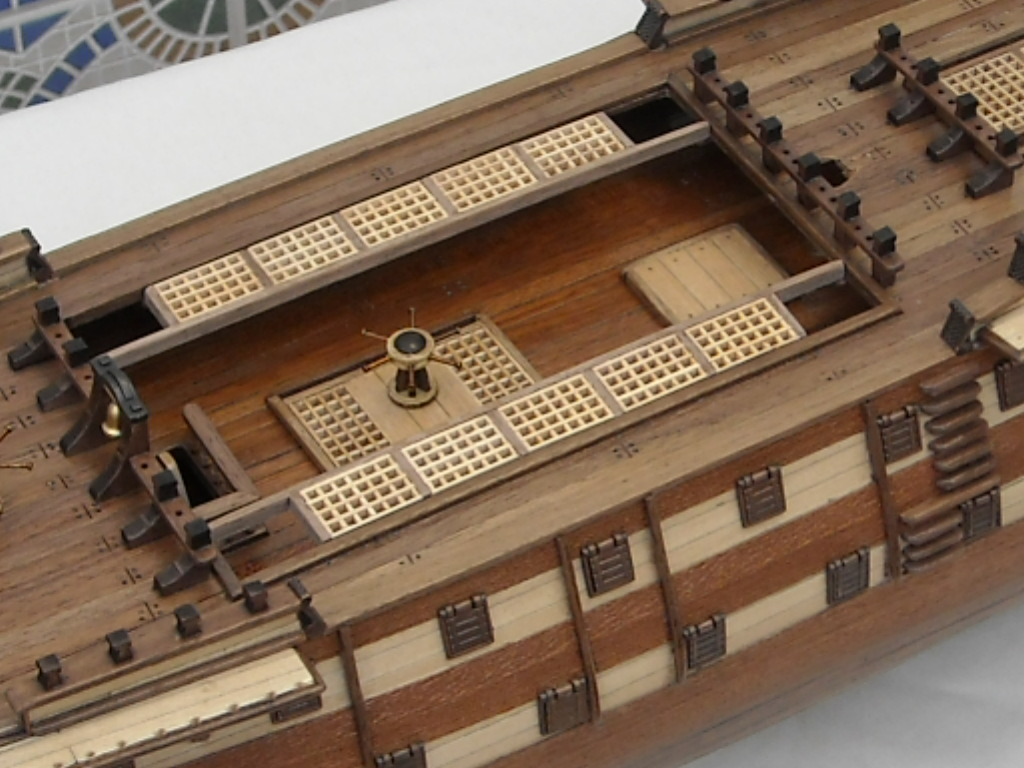

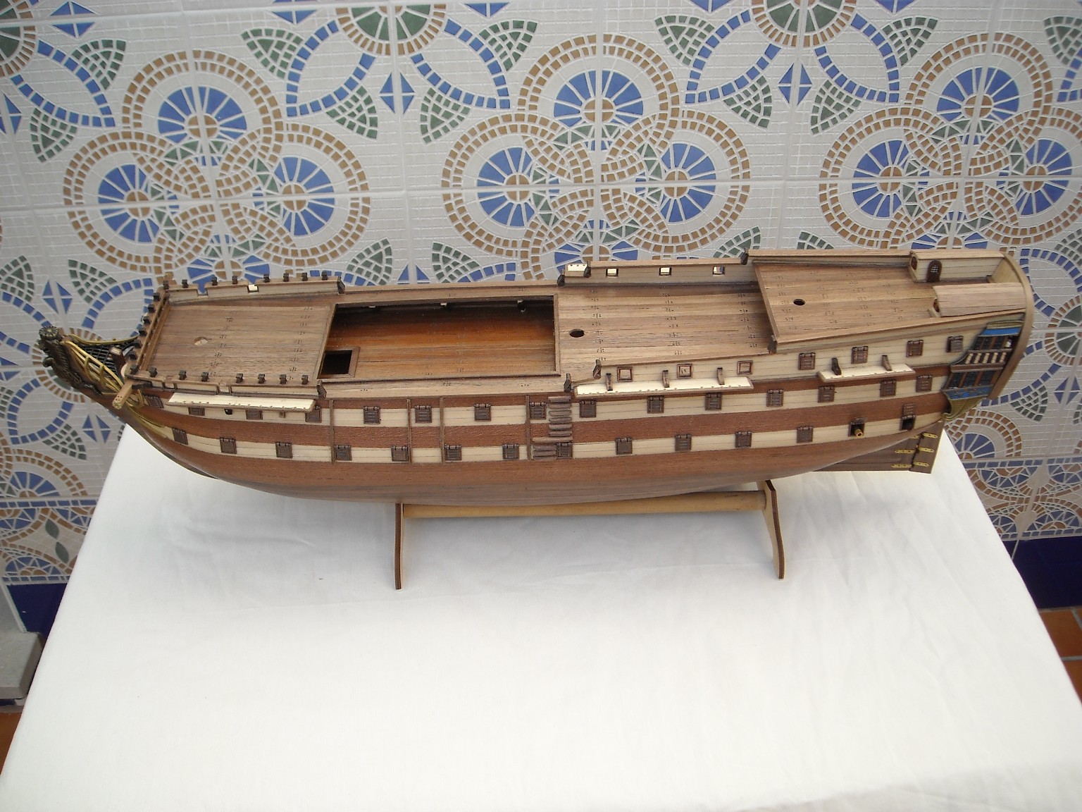

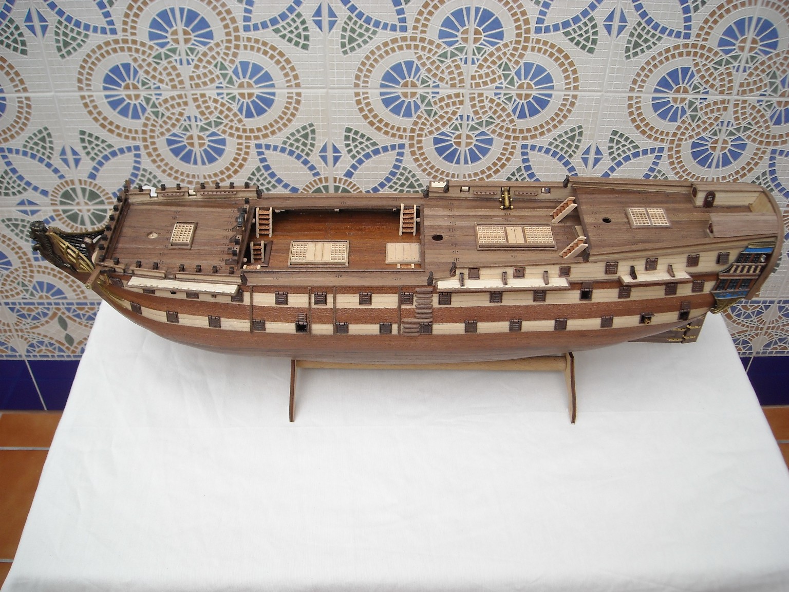

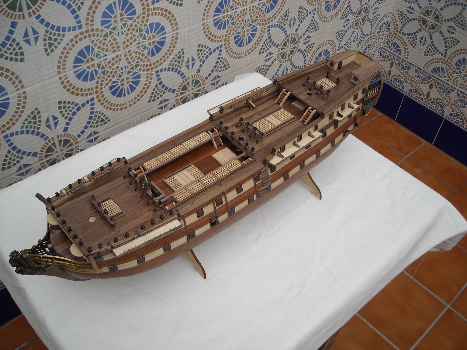

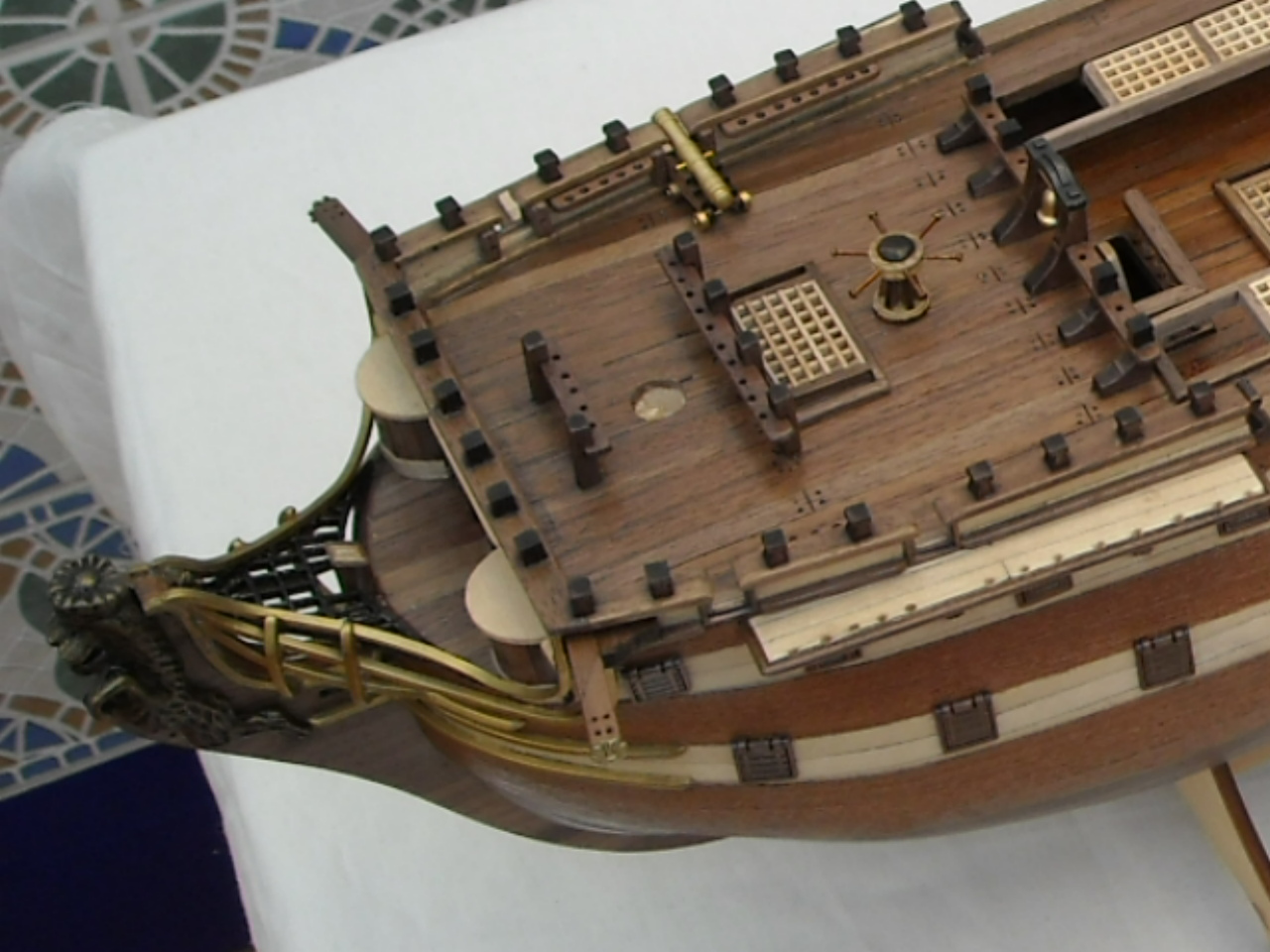

Esta semana la dedique a avanzar en la cubierta, terminar cabilleros, refuerzos de las troneras y la balaustrada de la toldilla, ademas de barnizarlo todo.
Tambien empece las pruebas de pintura de los cañones y bragas de retroceso, soprendentemente no previstas en el kit.
Aun mas animado a terminarlo gracias a vuestros comentarios.

Esta semana se cumple un año desde que me empece el San Francisco II, mi primera maqueta, en este año he aprendido mucho de todos vosotros ya que sin este foro no hubiera empezado el Nepomuceno.

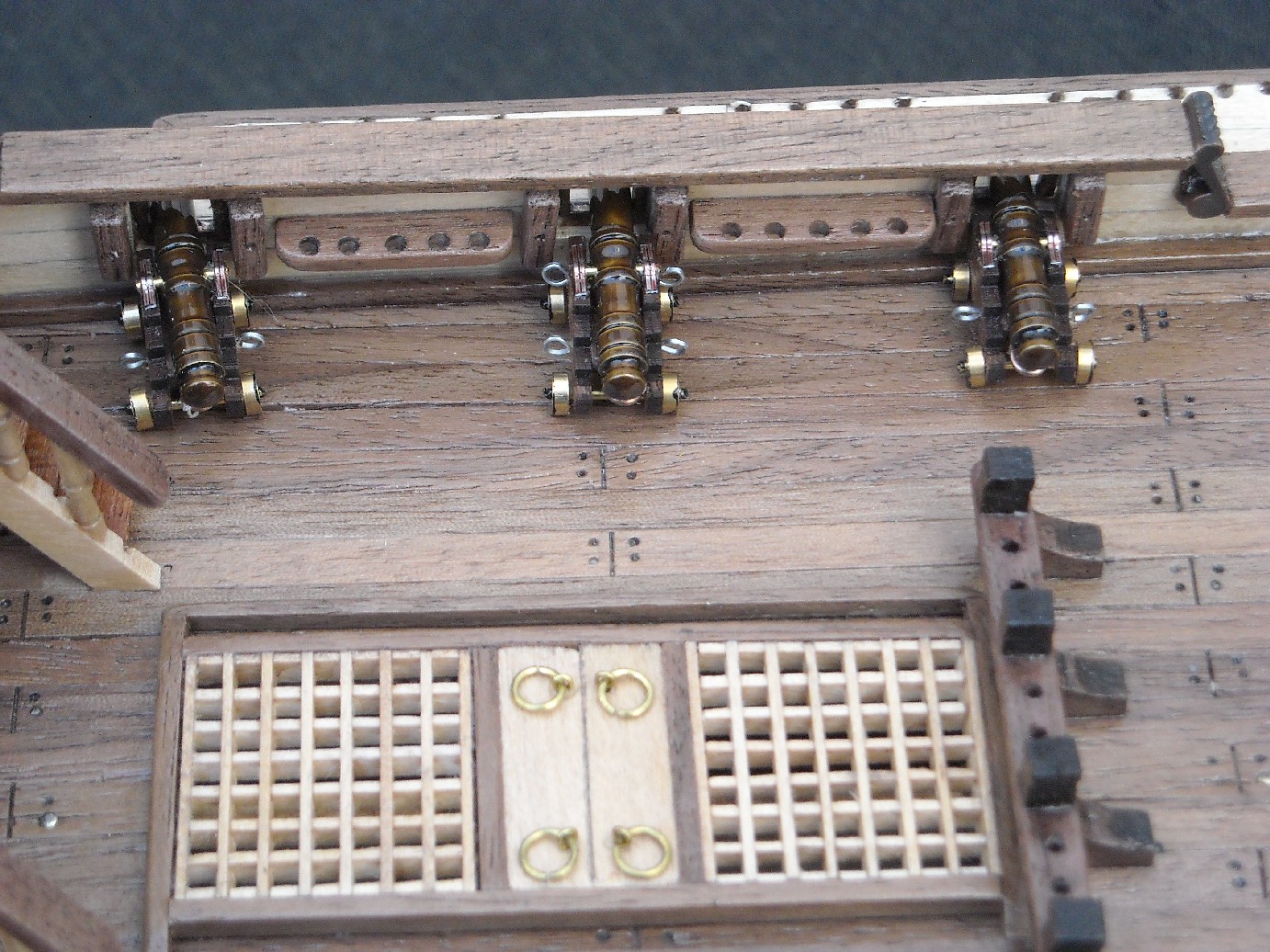

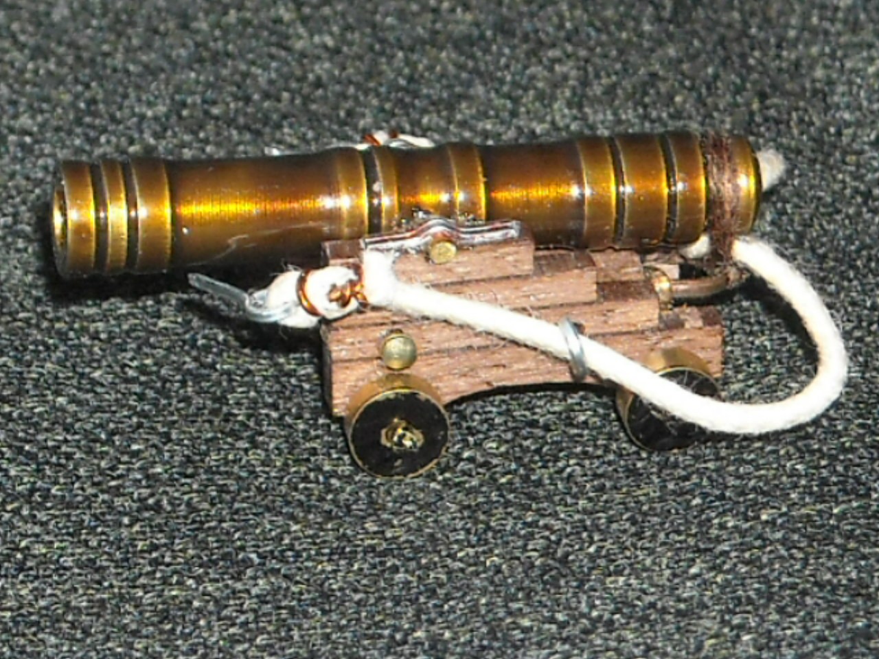

Ahora al grano, esta semana he terminado la popa con las cadenas del timon, y al final me decidi a pintar los cañones con dos pasadas de barniz color nogal brillo, despues de muchas pruebas (menos mal que ponen cañones de mas) me decidi por este color porque los tonos mas oscuros apenas se distinguian del conjunto.

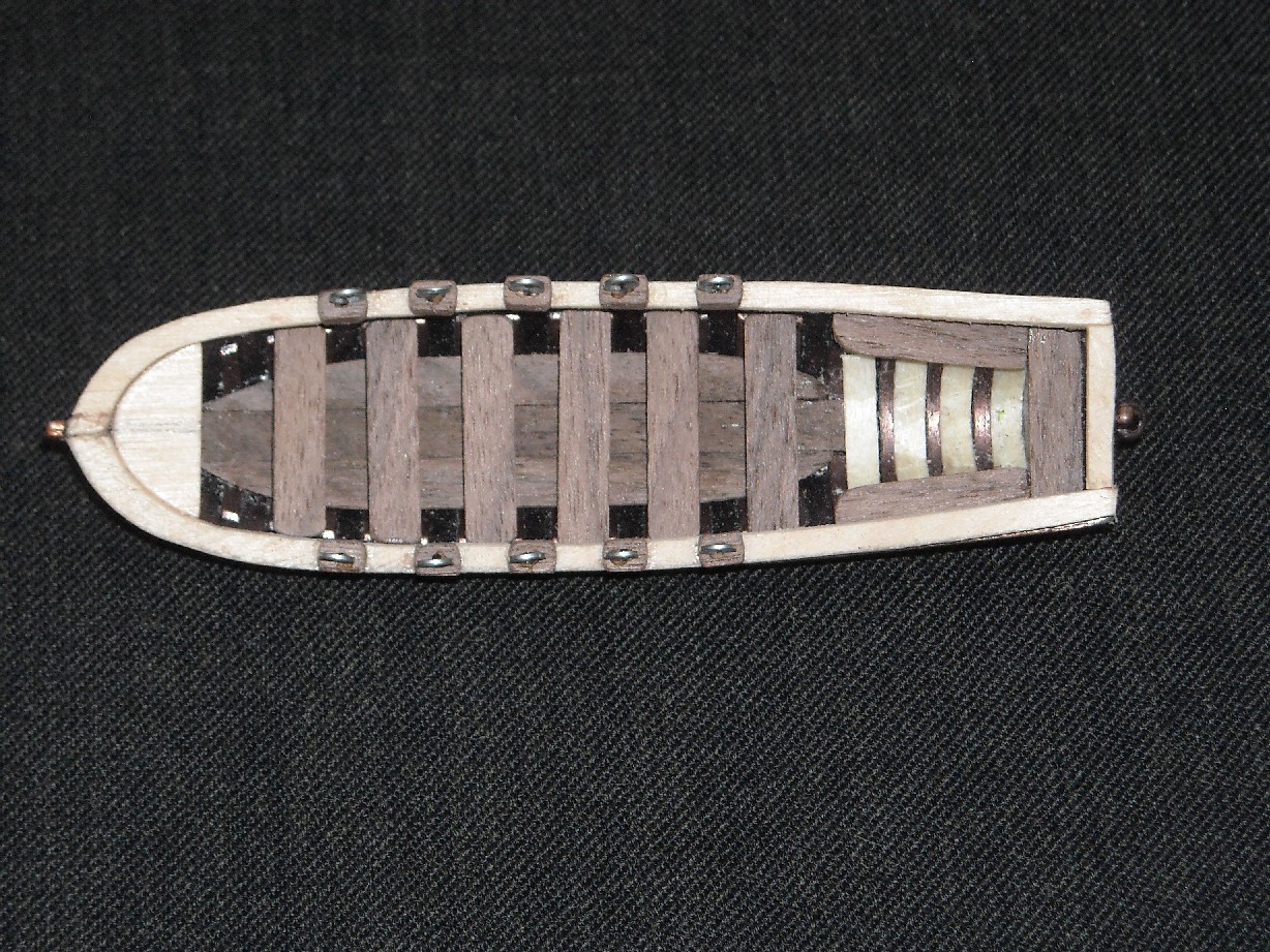

Esta semana ha sido de pruebas, pruebas con los cañones y con el bote, que por cierto es el mismo que en el San Francisco II, siendo que el Nepomuceno es 2 veces y media mas grande y aparte en el manual explican un bote que no tengo, asi que ha hacer pruebas.
Con los cañones era intentar que parecieran lo mas reales posible.
