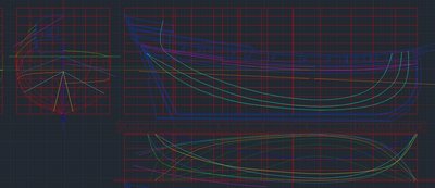

Bueno, muy poco a poco, voy avanzando.
Ya tengo ajustadas la caja de cuadernas. Para corregir las deformaciones de la fotocopia, he asumido como ciertos el plano de alzado y los trazoa generales de la caja de cuadernas. Después he trazado las líneas de agua y las diagonales (he añadido algunas), he quitado los bollos de las líneas de agua y las diagonales y a partir de ahí, trasladando medidas, he corregido la caja de cuadernas.
Las principales desviaciones se encontraban a popa de la cuaderna maestra (la más ancha), en la zona de la amura y en las proximidades de la quilla.

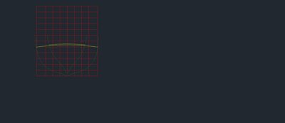

Efectivamente las diagonales son muy útiles para armonizar las curvas quitándoles los bollos. Las he hecho como en los planos de Chapelle, por abatimiento (es decir, tomando distancias desde el punto de corte de la diagonal con el eje, hasta la intersección de la diagonal con la cuaderna), que es lo mismo que trasladar distancias mediante arco de circunferencia a un plano horizontal. He visto en algunos libros que las diagonales las hacen por proyección en vez de por abatimiento. Lo prefiero por abatimiento, porque "agranda" su proyección en el plano y son más visibles las deformaciones.
He visto que aparece una brusca considerable: aquí podéis ver cómo es en la cuaderna maestra:
Salvo errores míos partiendo del plano de Chapelle, es lo que da.
Es un proceso, largo, tedioso, hay que anotar muchas distancias, corregir constantemente. En fin... veremos si vale la pena.
