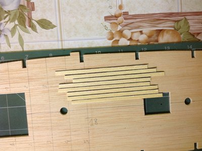

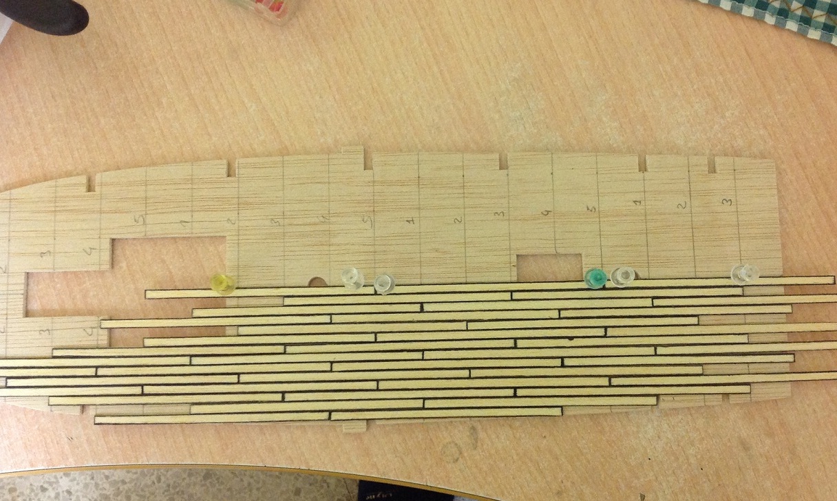

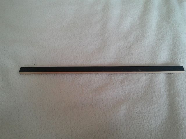

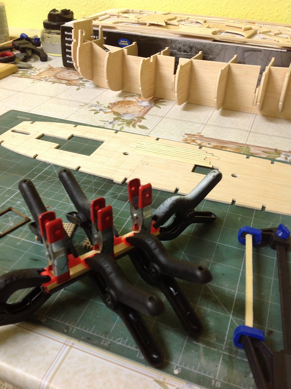

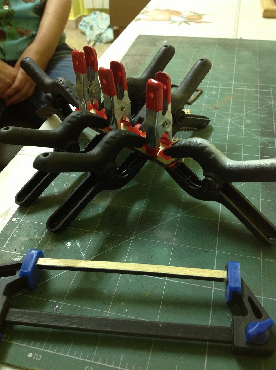

Buenos dia ragsinger , te adjunto tres fotos del proceso como observaras se cojen las tracas haces un paquete,
pones cola blanca en un costado de la traca y pegas la cartulina negra, cuando este seca observaras que se habre como un abanicointroduces un cutter que corte bien afilado y vas separando las tracas. un saludo Tasso

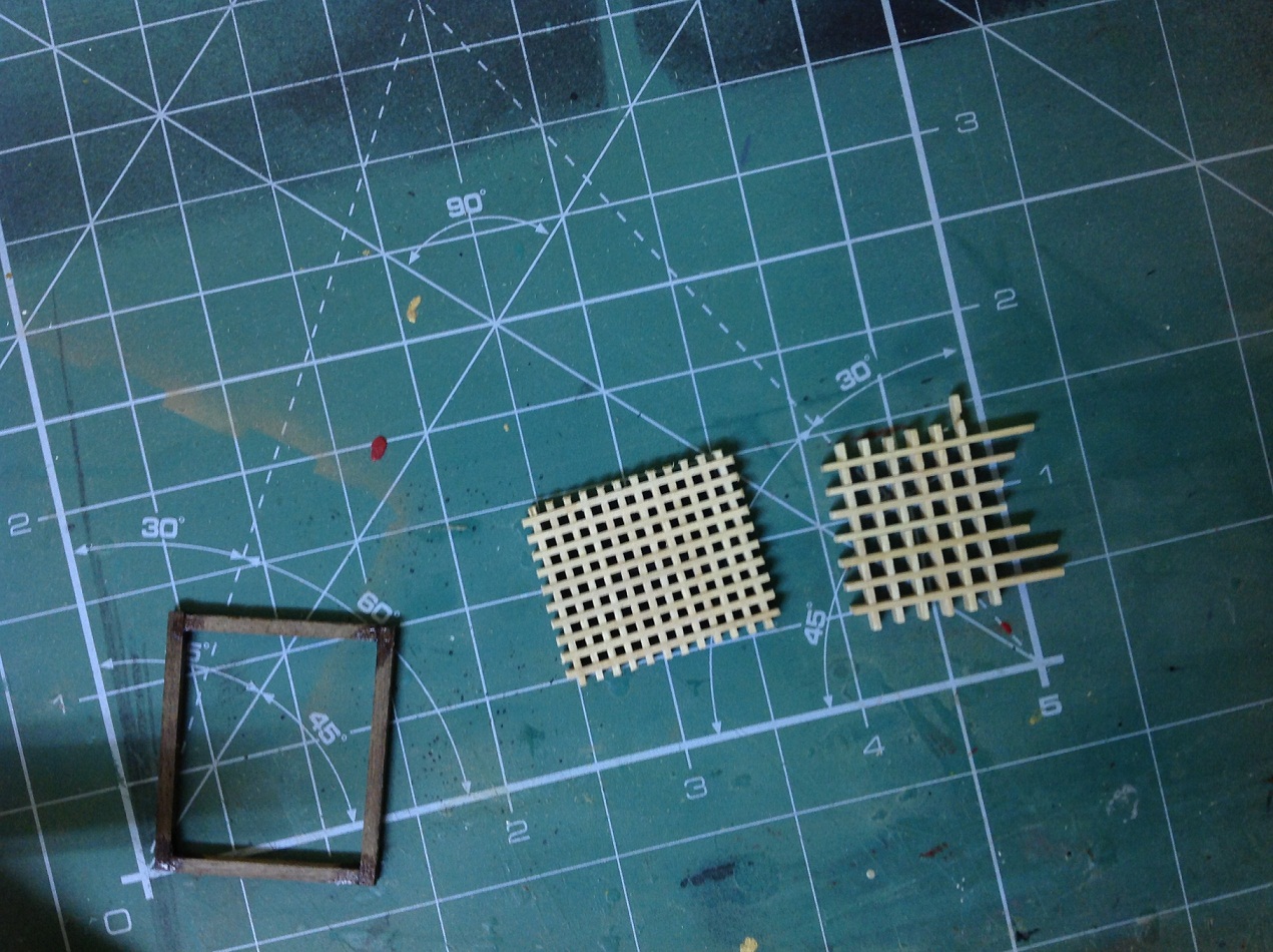

Muy buenas a todos.
Gracias Tasso por las fotos.

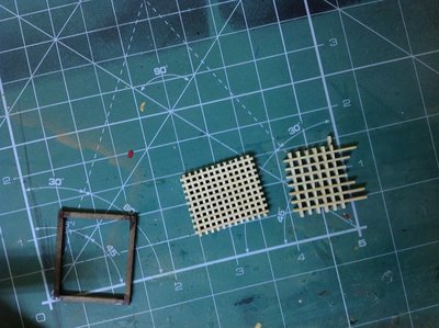

He empezado a aplicar esta técnica para preparar el forrado de la cubierta.
Ayer me pasé por una tienda de modelismo y vendían bolsitas de 0,50€ de distintos componentes. Entre los muchos que compré hay unos entrerejados más pequeños que los que vienen en el kit.
Al ver el plano a escala y las fotos del modelo por internet me pareció que el entrerejado era demasiado grande para la escala del barco, así que compré este otro, he hecho una comparación y estoy más que contento con la diferencia.
Dejo unas fotos de ambos entrerejados para que veáis la diferencia (el grande es el que venía con el kit).
Saludos y buen fin de semana!!!

buenos dias company, muy bien el tema del enjaretados,y de lo demas ,no hay quien te pare ,que marcha que llevas
un saludo Tasso
un saludo Tasso

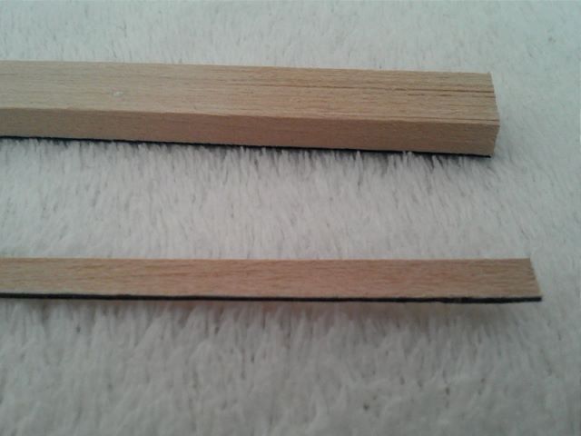

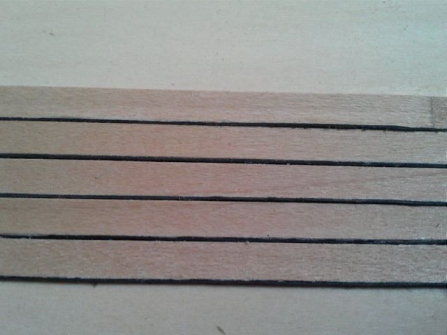

Hola compañeros.

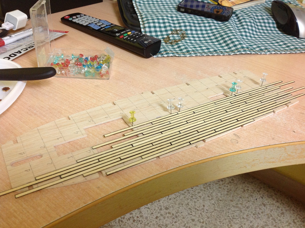

Finalmente tras varias pruebas descarté la opción de utilizar cartulina para el calefeteado ya que no consigo reproducirlo totalmente bien. Por ello intenté simularla con un rotulador pintando los cantos de las tablas y el resultado lo muestro a continuación.
No se si queda muy exagerado o tendría que pintarlo más fino y más disimulado, ya me direis, pero me gusta más que como quedaba con la cartulina porque aquello era imposible
Os dejo un par de fotos haber como lo veis.
Lamento ir tan despacio pero saco tiempo cuando puedo y aunque progrese muy poco no dejo de leeros y investigar.
En fin saludos compis

Hola, particularmente me gusta como te queda, si quieres hacerlo mas fino, creo que lo mejor es pintar solo uno de los cantos de la tabla.

Hola Jesus
Precisamente eso se me ha ocurrido hoy en el trabajo y ahora mismo estoy en el metro yendo a por mas madera para el forrado ya que de tantas pruebas me he quedado sin >.<
Gracias por la idea y creo que acabare aplicandola.
Personalmente me gusta mas como queda con un solo lado pintado, ya pondre fotos mañana que espero tener tiempo para forrar porfin la cubierta

Tal y como comenta Vasa, con un lado pintado te quedará mejor. Luego cuando pases la lija a toda la cubierta, te quedará perfecto.
Adelante que lo llevas bien y no te preocupes por el tiempo que así estamos todos, jeje

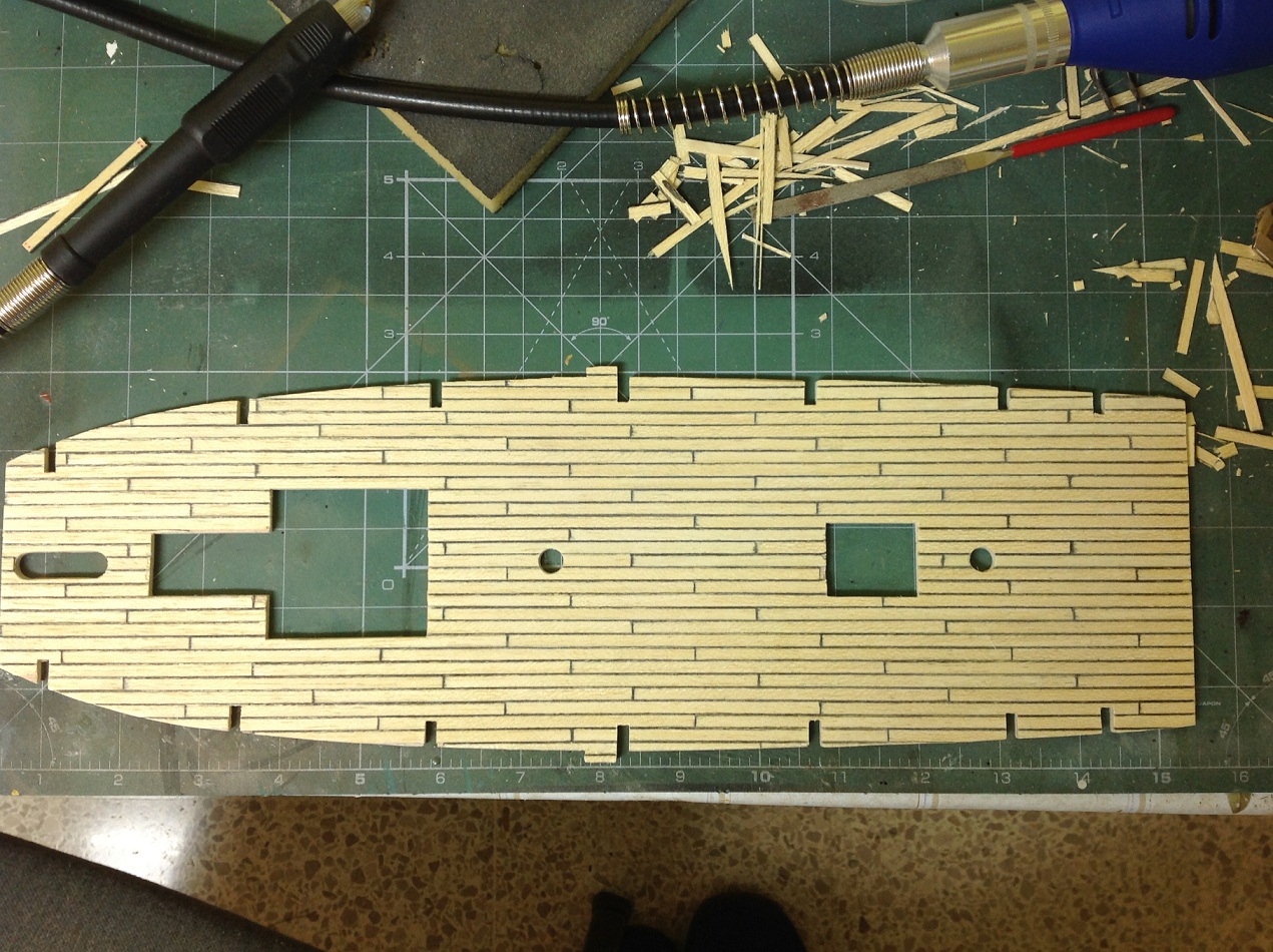

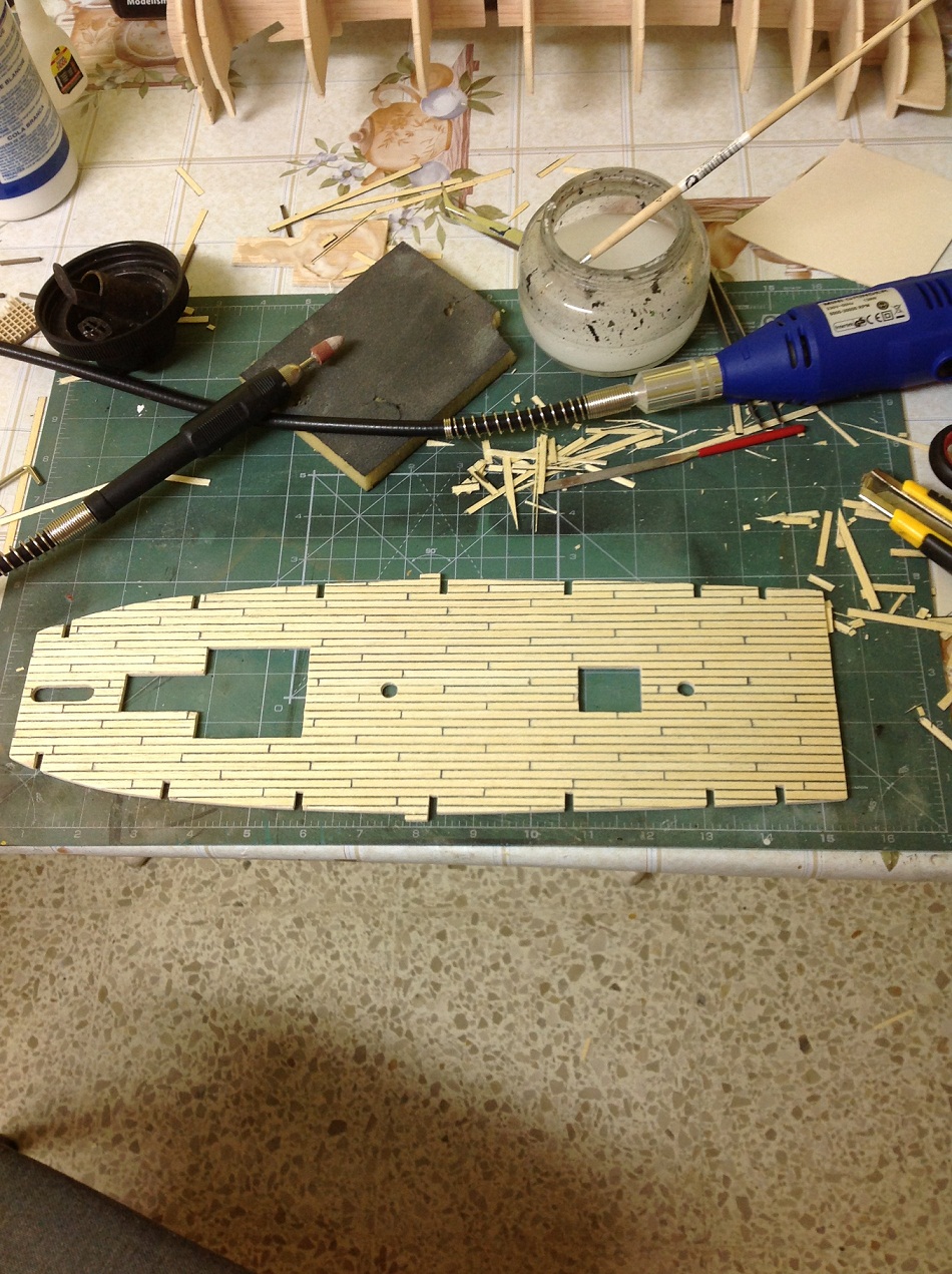

Buenos dias compis.
Gracias carlosys por la observación, al final he utilizado las nuevas maderas para hacerlo tal y como decís vosotros.
Esta mañana he podido dedicarla a preparar las tablas marcándolas solo por un lado y forrar la cubierta con ellas.
Ahora, ya lijada, tengo dudas sobre el siguiente paso:
- Como es mejor que simule el claveteado, con bolígrafo o introduciendo trozos de clavos que vienen en el kit?
El claveteado ha de marcarse al inicio y final de cada tabla o en la linea que coincide con las cuadernas? He visto ambos casos según el modelo y no se cual es el correcto.
- Debo aplicar tapa poros como hacen muchos compañeros o no es necesario (tampoco entiendo bien bien que ventajas ofrece el tapa poros)
- No se si pintar o no la cubierta con algún tinte. La cubierta de la fragata Diana del compañero Carlosys me encantó como quedó, pero este color natural también me gusta bastante. Me gustaría que me aconsejarais un poquito sobre este tema.
- Que barniz debo aplicarle, mate o brillante? cuantas capas? supongo que hay que lijar entre capa y capa no? Que marca de barniz me recomendais?
Disculpar tantas preguntas pero ando un poco perdido
También he cometido un error de novato que apreciareis en las fotos. En los huecos donde encajan las cuadernas he recortado las tracas del forro, por lo que al colocar la cubierta sobre las cuadernas tendré que rellenar estos huecos con trocitos de madera simulando la cubierta que he quitado por error (tanto cuter para nada
Enfin os dejo un par de fotos para que veáis vosotros mismos.

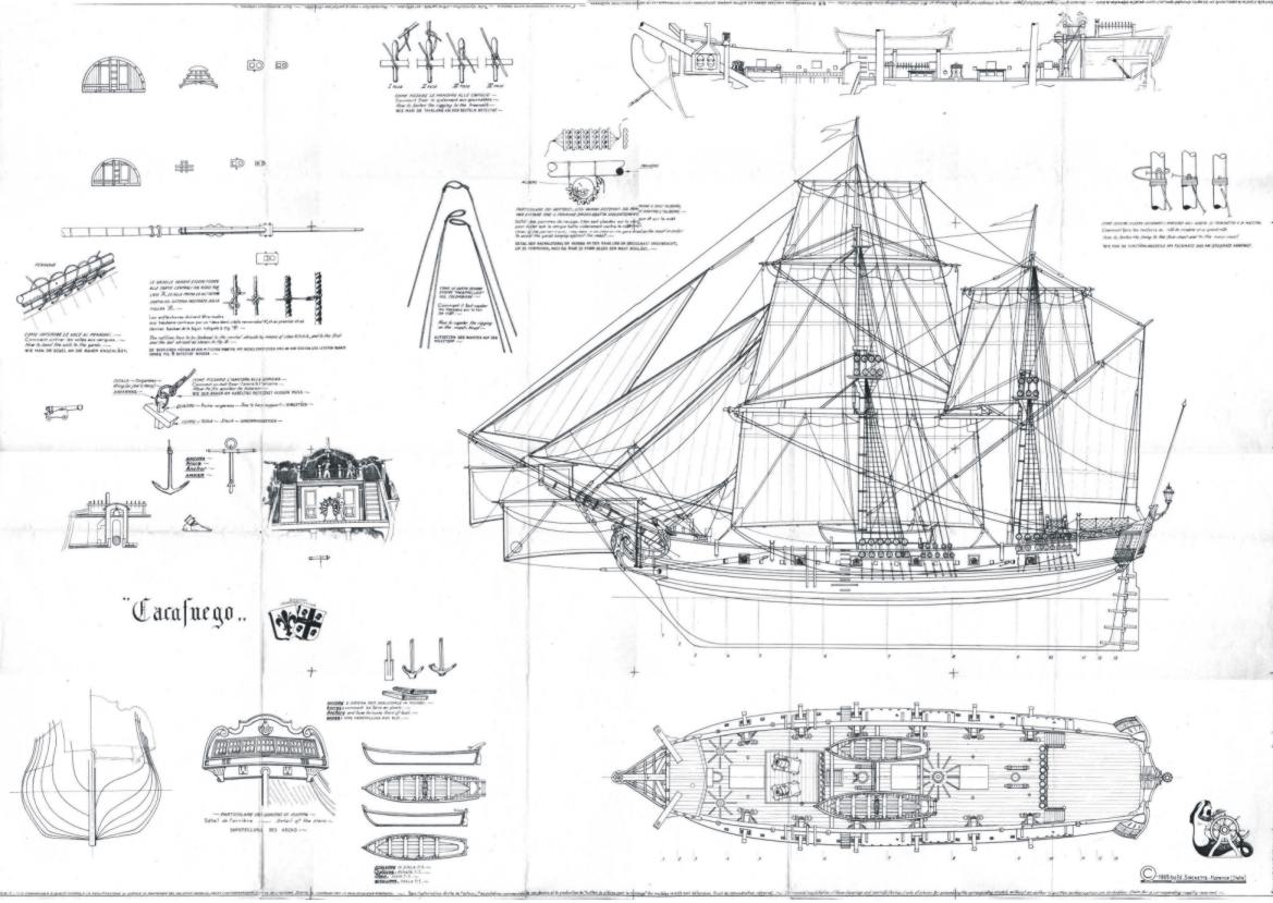

Hola amigo, inmersos que estamos en esta bombarda, he descubierto en los archivos españoles un plano de un barco que se asemeja mucho al tipo de barco que estamos haciendo con esta Candelaria. http://www.mcu.es/ccbae/es/consulta/res ... &id=113232
En este link podrás descargarte el archivo.
Yo si tengo tiempo le haré esta popa a la mia.
