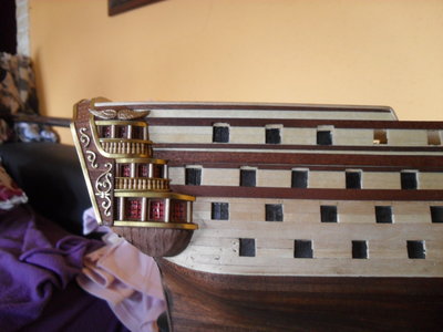

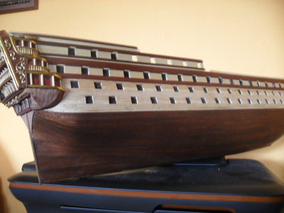

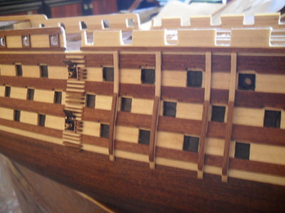

Hola MICHAEL , los dorados que ves son de color oro, lo que pasa es que la foto sale un poco apagado pero son bastantes brillantes, el resto de la decoración es un juego de tonos de madera clara y oscura que será la tónica del conjunto del barco, gracias por el interés, un saludo.

hola compañero ,vas a toda marcha , bonito el forro asi lo hice yo en el soleil ,pero las tracas vienen de 30 cm, asi que hay que poner tres en cadas linea, y es algo engorroso, al final tuve que meter una traca perdida y dos atunes mas o menos por el medio, pero quede satisfecho, ya que el segundo forro lo enmienda todo, sigo pendiente de tus avances, chao :D :lol: :oops: :roll: carlos.

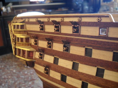

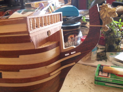

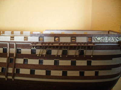

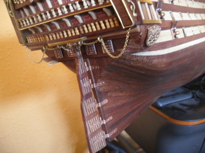

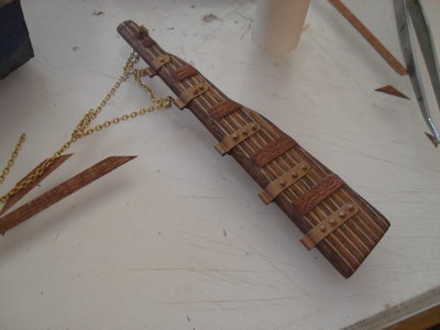

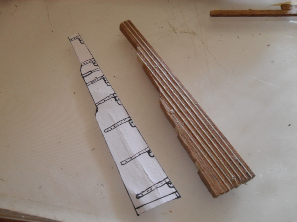

Bueno seguimos con avances, ya tengo forrado el casco y colocando cintas, personalizando las alforjas y troneras de popa y timón empleando dos tonos de madera, esto es todo de momento, un saludo.

Hola Odinea,veo que vas a toda pastilla y va cogiendo forma,ahora veo muchísimo mejor la popa y me encanta,lo estas dejando muy bien seguiré atento,saludos...

Los remaches que se aprecian ¿son cabezas de clavos o los has hecho deformando la chapa? muy bien todo. ¡vaya velocidad que llevas!

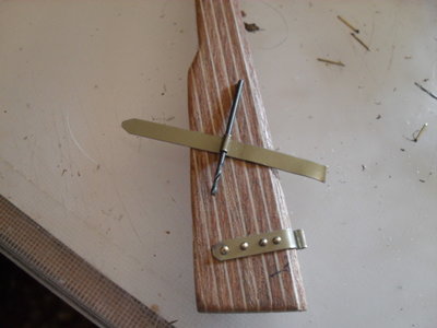

`Gracias compañeros por comentar, lo del timón son clavos que después de pintarlos con los arreos parecen remaches, un saludo.

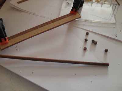

Bueno seguimos con algunos avances que os muestro en las fotos, estoy liado haciendo las cañas de los cañones con un listón circular ya que quedan bien y a si me ahorro unos cuantos euros ya que son muchos, un saludo.

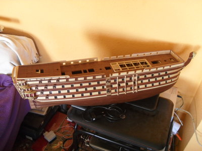

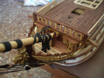

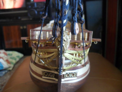

Bueno seguimos con avances, un poco desordenado en las fases de montaje porque voy montando y haciendo piezas según dispongo de materiales, esto es todo de momento, un saludo.

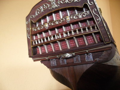

Bonita proa y bonito salón,me gusta como va.Una pregunta Odinea,es un kit?como dices que no tienes materiales,pues por eso te pregunto.

Gracias MICHAEL, a la pregunta que me haces no es un kit, saque los planos del casco por internet a escala 1/90 para tener referencia del tamaño y así poder hacerme el barco pieza a pieza y basándome en fotos de otros compañeros que ya lo han hecho y a partir de esto hacerlo a mi gusto, voy comprando cosas poco a poco y con el sobrante del soleil iré ejecutándolo, un saludo.

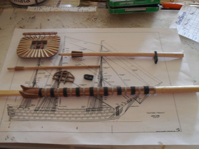

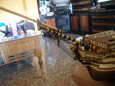

`Bueno seguimos con avances, con una de las tablas de jarcias, los acolladores en orientación a la jarcia y dejando espacio al disparo del cañón, las vigotas me las he hecho yo con un listón redondo y ya estoy liado con el mástil del trinquete, de momento es todo, un saludo.
