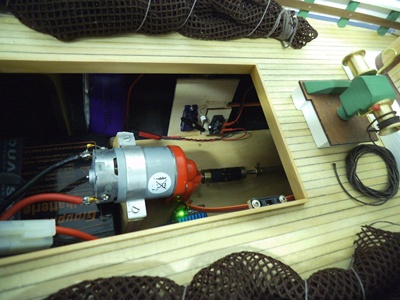

Solo preguntarte dónde compraste ese motor con reducción y cardan incorporado, porque no lo he visto ni en tiendas ni en internet.
Venden motores solos, bocinas y cardan sueltos o conjuntos NAVY, donde va la bocina y la reductora ya instalados pero el cardan no.

Perdona pero no me había dado cuenta de que el kit traía ya el motor montado así

El cardan no venía incorporado, lo que pasa es que cuando hice la foto ya lo había montado en el motor para ir haciendo pruebas y tomando medidas para la bancada y cuando ya estaba listo para montarlo definitivamente en el barco entonces le hice la foto, de todos modos si quieres saber donde compré todo fué en Hobby modelismo de Murcia.

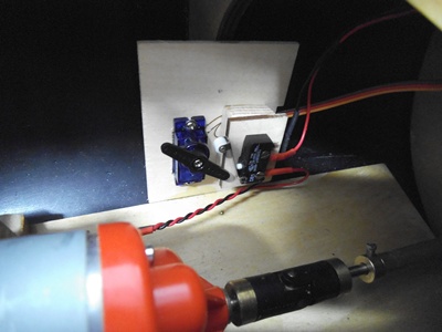

Fotos de un interruptor accionado mediante un servo para encender y apagar las luces desde la emisora.
Materiales empleados:
Un trozo de contrachapado para la bancada del servo.
Un suplemento de madera para poner el interruptor al mismo nivel que el brazo del servo.
Un servo micro (con uno económico es suficiente).
Un interruptor de final de carrera (así es como lo llaman en las tiendas de electrónica).
Una batería lipo de 3 elementos y 11,1 v de 2.200 miliamperios de las que se utilizan para las emisoras.
- Así aes como queda un vez montado.

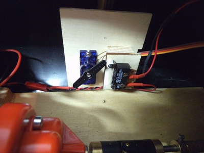

- DSCF1178.JPG (38.19 KiB) Visto 2954 veces
- Posición de conectado
- DSCF1179.JPG (40.91 KiB) Visto 2954 veces
- Lugar de la ubicación (pegado con un poco del milagroso ciano a la base y a una cuaderna).
- DSCF1181.JPG (58.2 KiB) Visto 2954 veces
