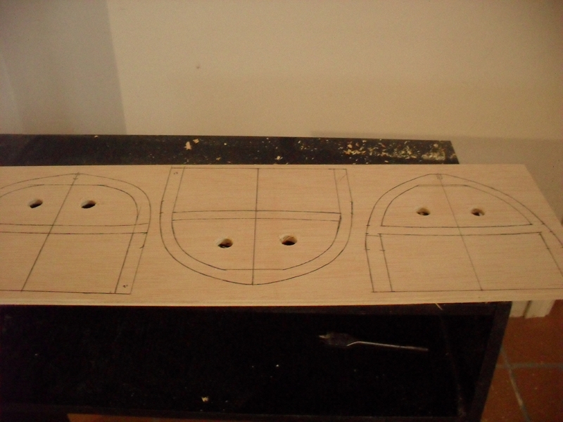

hola a todos,
bueno yo soy OTTO, de los que tambien esta intentando hacer este barco.
naturalmente no espereis de mi grandes cosas en este campo, ya que yo, solo voy siguiendo los pasos del maestro.
cuando decidimos hacer este barco, yo lo hice ademas de su belleza, por los retos técnicos que se nos presenta.
ya que si queremos hacer funcionar la grua, para soltar y recoger las balizas, que las mismas funcionen automaticamente en contacto con el agua, y otras muchas mas funciones adicionales, que me gustaria ir incrementando, hacen que busque alternativas o soluciones a esos retos de los que he comentado anteriormente.
unos de estos retos es aumentar por dos los canales de nuestra emisora, sin necesidad de manipular el interior de la misma.
bien pues ese proyecto ya esta en marcha desde hace un mes,
hay que tener todavia un poco de paciencia y mucha esperanza,
esperemos llegar a buen puerto tanto con los retos como con el OTRO.........

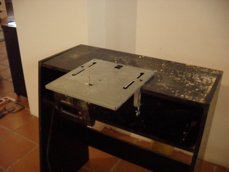

estas son algunas muestra de como va el OTRO, OTTO
y mi contadora snc, casera.

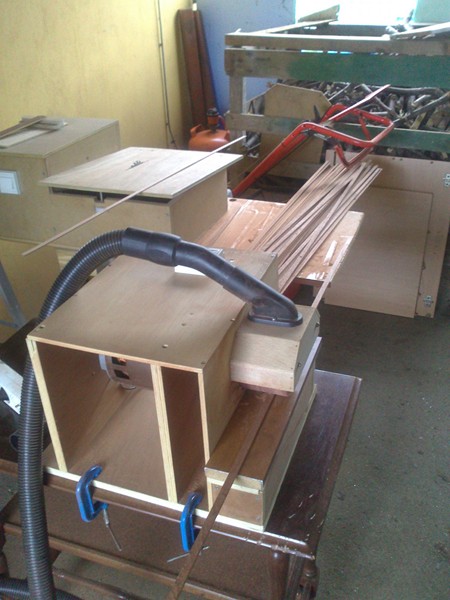

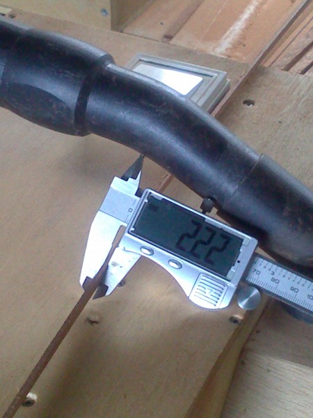

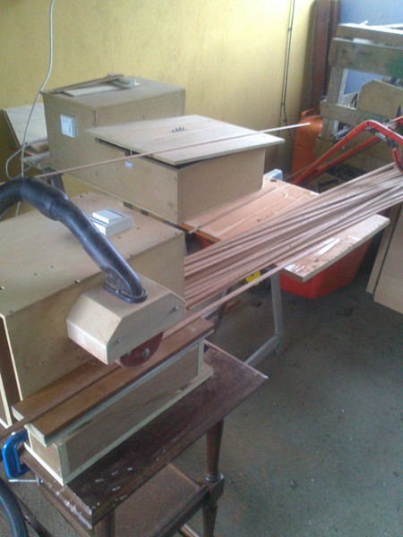

Ahora toca forrar pero antes hay que hacer las tracas, en este barco las hago de sapelli.
Las maquinas son made in feitas na casa, una sierra circular y una regruesadora de lija, ambas con motores de lavadora.

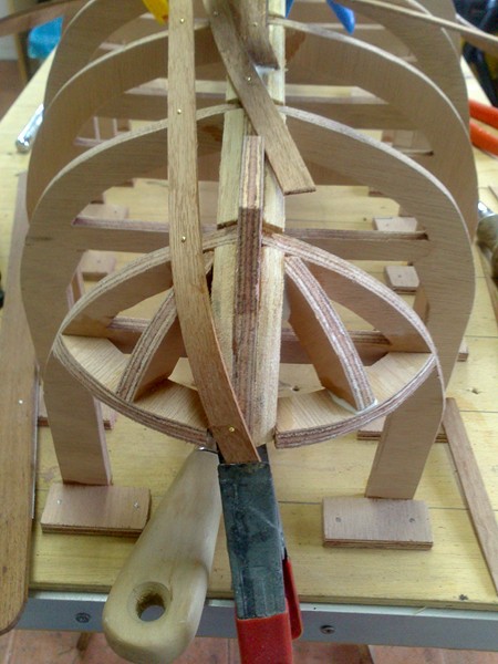

Bueno pues toca forrar, clavar y pegar tracas. Para ello hay que poner refuerzos en proa y popa, además hay que llevar babor y estribor a la vez para que no revire.
Todo se andará. Darry da gusto saber de ti que aun andas por estos lares.

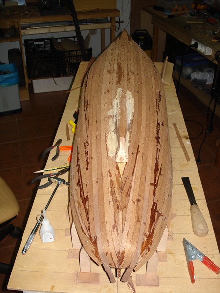

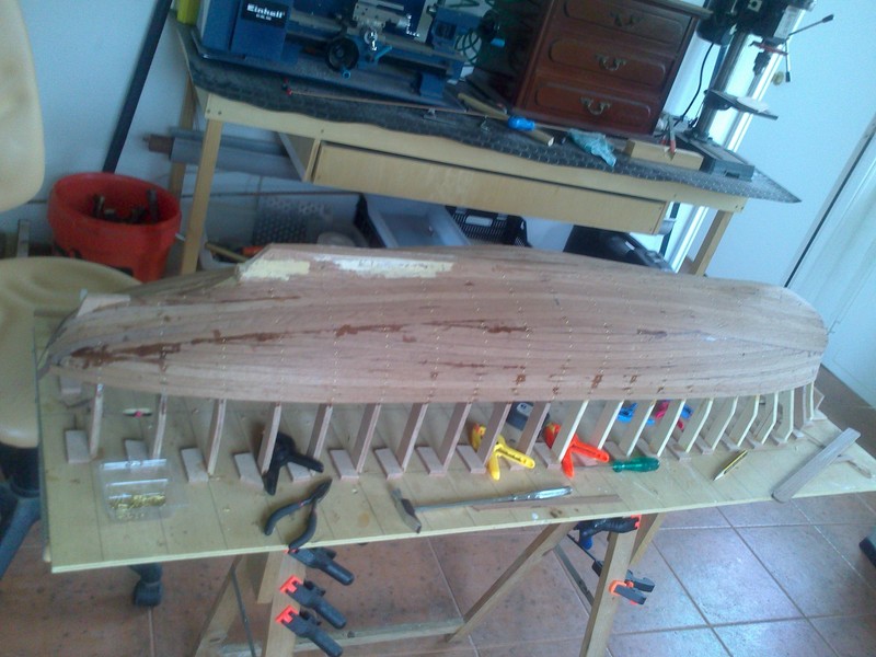

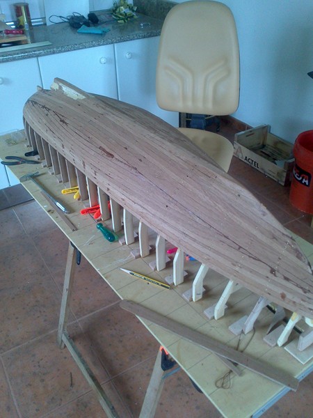

Ahora que ya tenemos reforzada la proa y la popa, ya tenemos donde clavar las tracas, seguimos con el forrado.
Yo lo pego con ciano y lo clavo con puntitas de latón.
Procuro llevar babor y estribor al mismo tiempo.

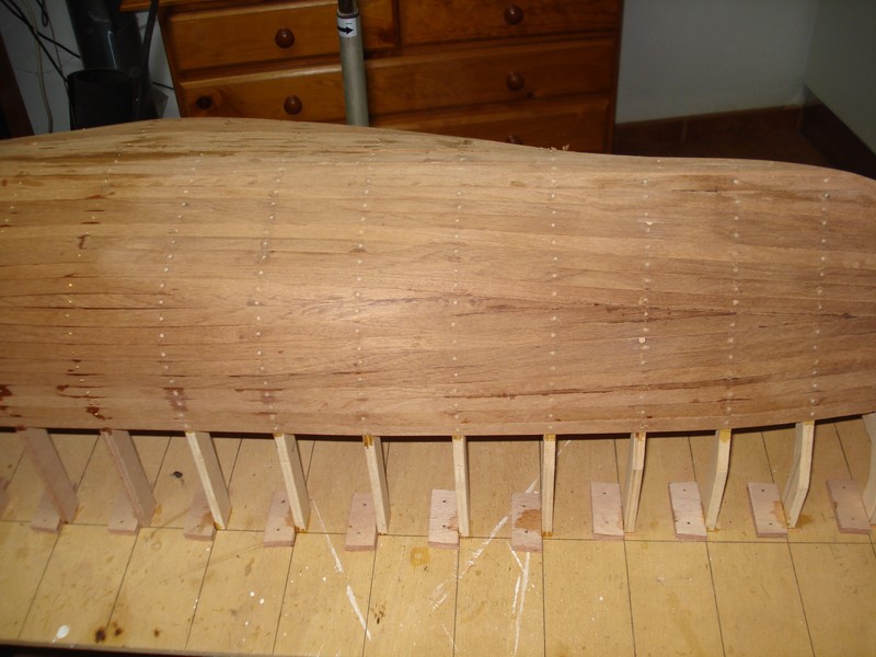

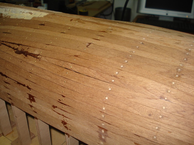

Re: OTTO TREPLIN

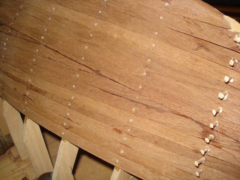

No me fio de los chinos, el ciano es de marca.
Después de forrado todo el casco y para poder lijar bien, sustituyo las puntas por palillos encolados, así siempre es lijar madera.

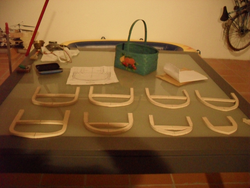

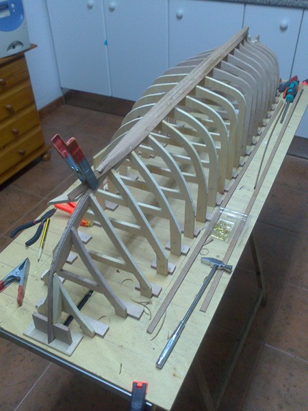

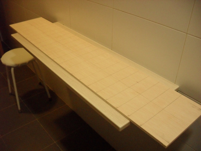

Re: OTTO TREPLIN

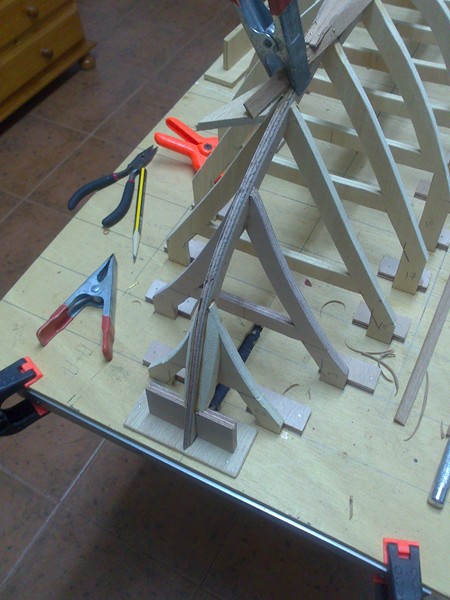

siguiendo las indicaciones del maestro Araola.
preparo la base, donde iran las cuadernas.
