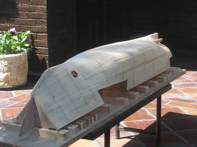

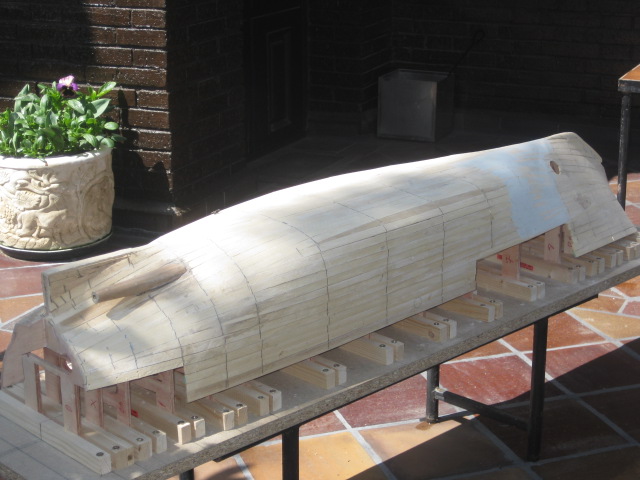

Despúes de ponerme esta semana todas las tardes con el modelo, aquí lo podeís ver con el forro completo.
Yo a diferencia de Araola lo pego con cola blanca y le pongo grapas congrapadora neumática.
El siguiente paso es macizar proa y popa.

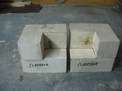

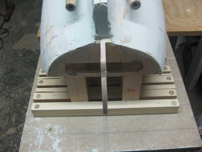

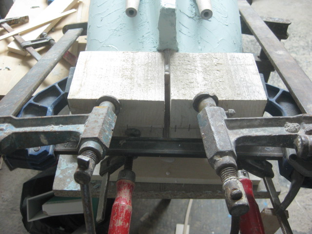

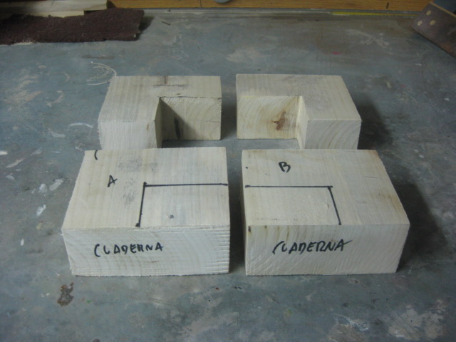

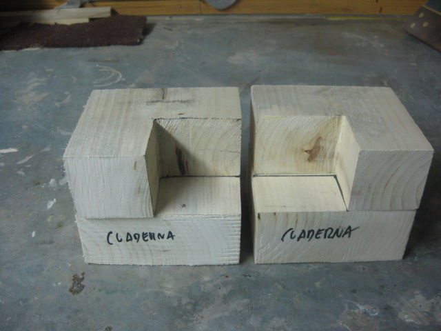

En las fotos se ve como hago el macizado de la popa. La pieza va en dos partes para crear un cubículo dónde va colocado el timón con su brazo de servo.
Las distintas partes del macizo las pego con cola blanca y, al mismo tiempo van grapadas
