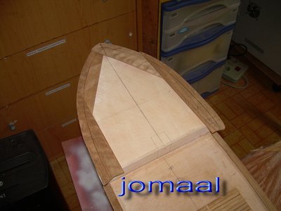

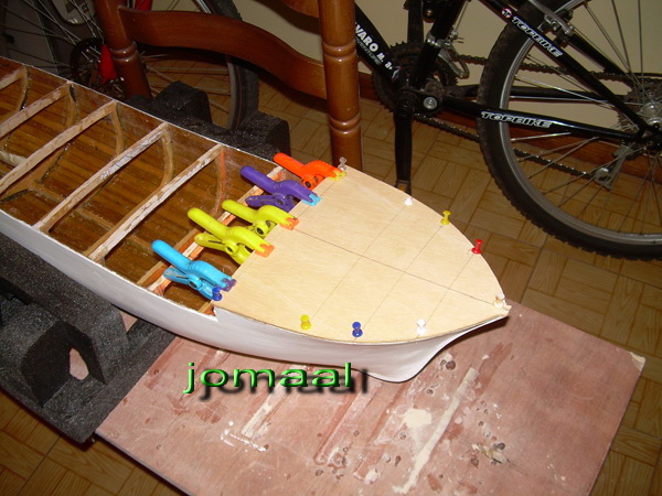

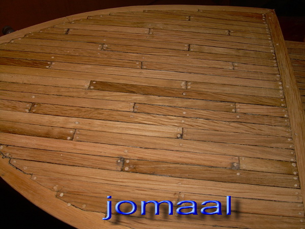

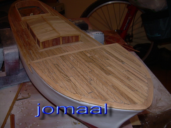

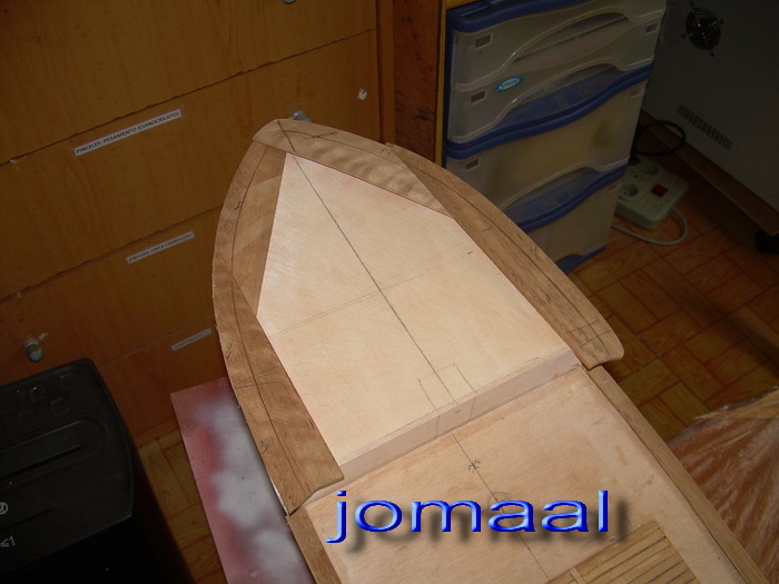

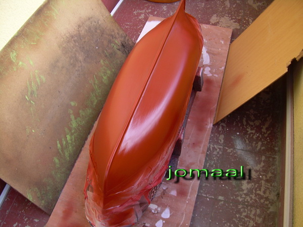

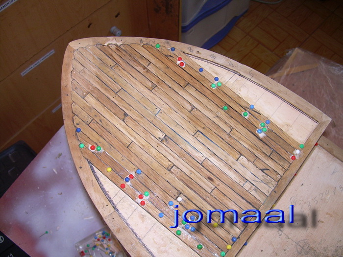

Seguimos con algo más de fotos
saludos cordiales

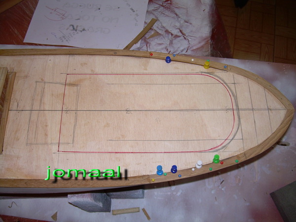

Cubierta de proa
Cubierta de proa
Secando la cubierta
Secando la cubierta

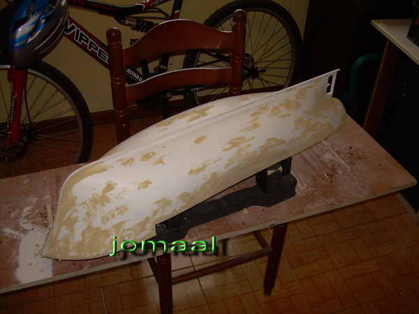

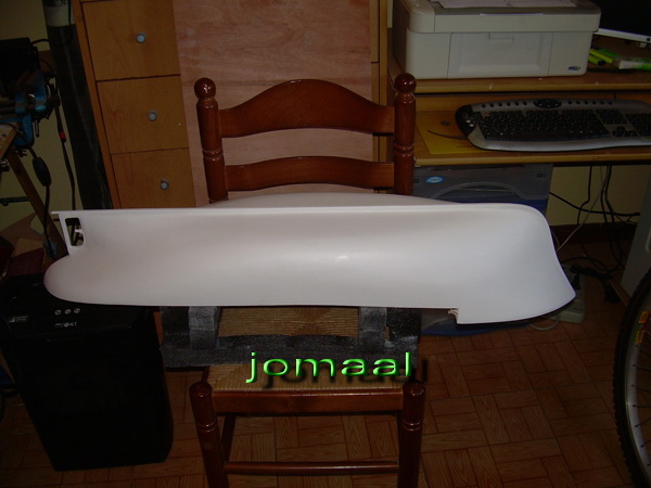

Retocando algunas inperfecciones en el casco con masilla de carrocero

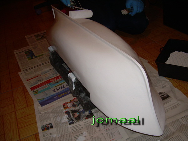

pintura final
pintura final
otra vista más
otra vista más

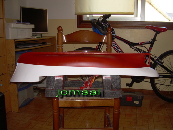

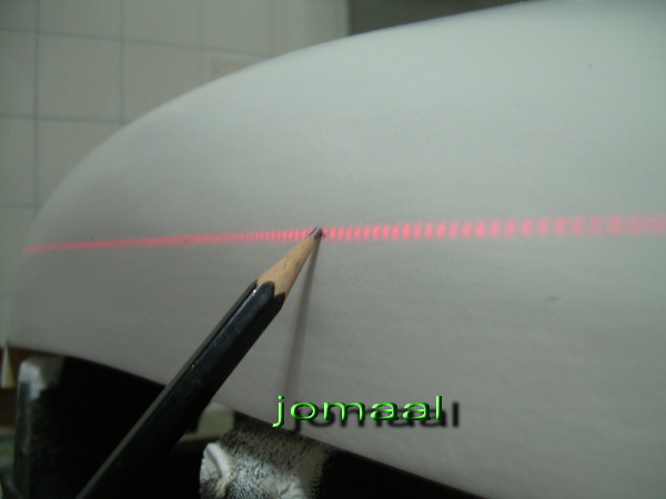

Marcando linea de flotación con un laser
Pintado de obra viva
otra más con la pintura ya seca

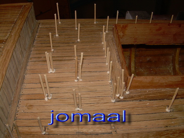

Lo de los palillos encolados, como tapines, me ha parecido una idea excelente. Siempre relleno los agujeritos con masilla; pero hay que repasarlos más de una vez y a veces hasta se cae el emplaste....nota que tomo.... :wink:

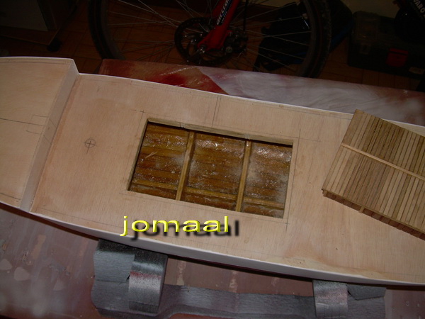

jomaal88
Mensajes: 952
Re: Construcción motovelero Carmen Barcia
Mensaje por jomaal88 »

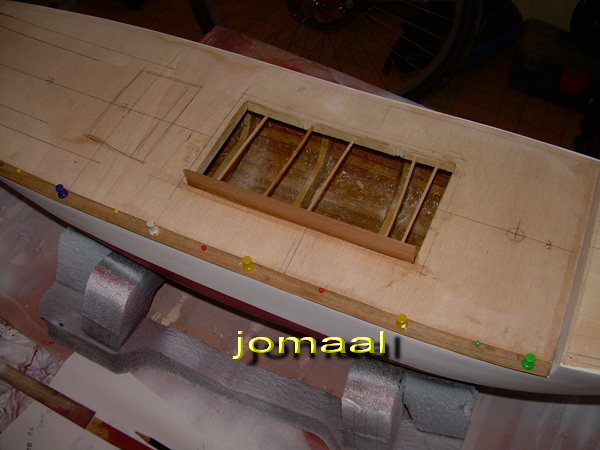

Hola a todos os subo otra tandada de fotos

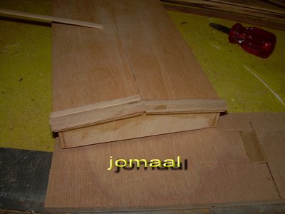

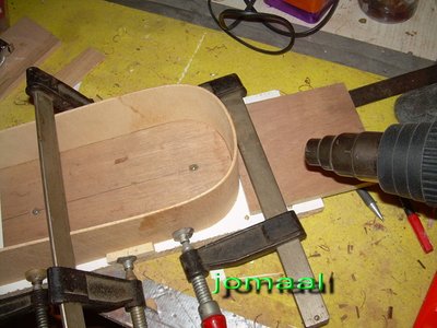

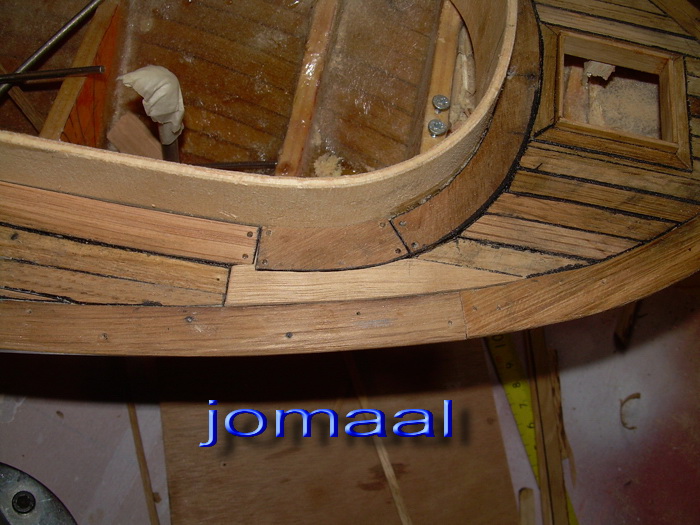

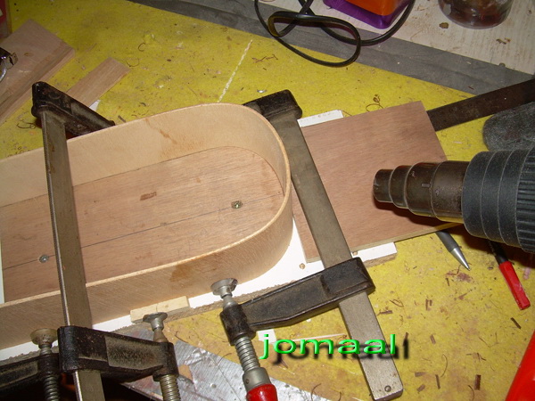

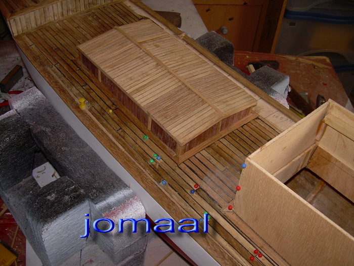

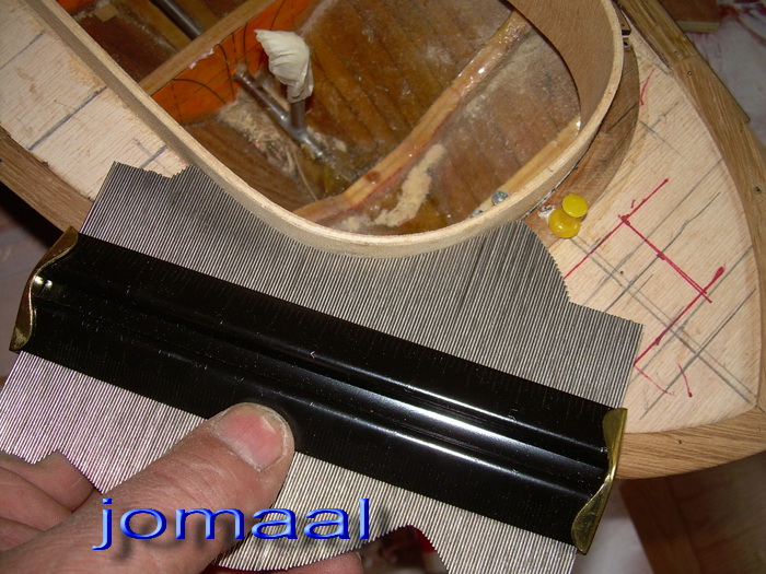

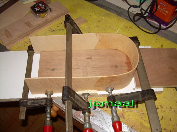

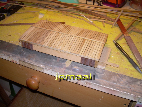

Después de cerrar la cubierta procedo a fabricar la entrada a bodega y la estructura de popa primero las realizo para a continuación abrir en cubierta los huecos

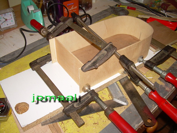

Esta foto va dedicada a Gerardo para que vea con que facilidad se dobla la madera con la pistola de aire caliente

Mensajes: 6438
hola maestro, gracias por la foto je je je, si estoy averiguando la pistola de aire, casi compro una en estos dias me parecio economica, pero cuando fui no traia el maletin ni las boquillas (como tres son), analizando la foto observo mojada la madera, supongo que la dejo unos minutos bajo el agua, luego la saco coloco prensas y voy calentando y doblando......

Nirvana
Mensajes: 674
Mensaje por Nirvana »
Jomaal, cuando doblas un contrachapado, como tú lo has hecho para esa estructura de popa, ¿no te queda más abierta de la parte superior que la inferior? Pienso que la parte inferior es fácil de ajustar a esa tabla que le has puesto....pero ¿no se te abre de arriba?
Supongamos que la altura de esa estructura es de 15 cm ¿no sería mejor hacer un molde de esa misma altura y curva, y sobre él doblar el contrachapado?
Disculpa si te parece que voy "de listo", no es esa mi intención; solo aprender.
jomaal88
Mensajes: 952
No vas mal encaminado, lo que hice fué doblarlo por un lado como se ve en las fotos y sujetarlo con unos testigos mientras tanto para marcar la cubierta y luego el otro lado darle la vuelta y hacerle lo mismo para ya sujetarlo al techo

Nirvana
Mensajes: 674
Gracias, por la aclaración. A seguir....

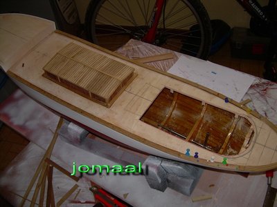

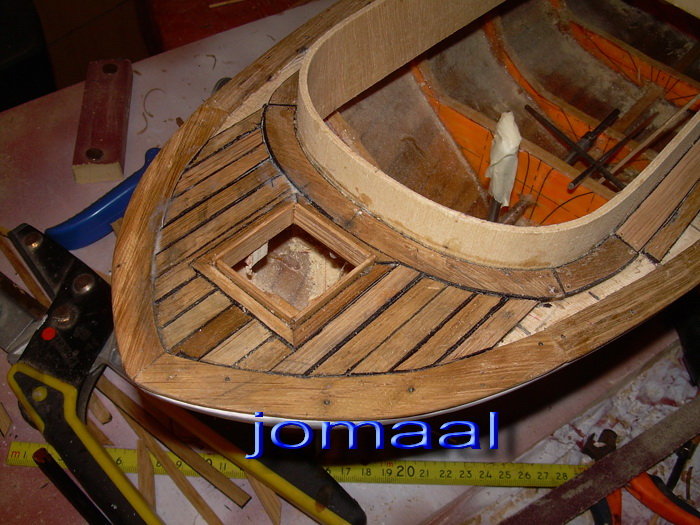

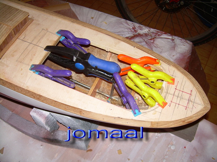

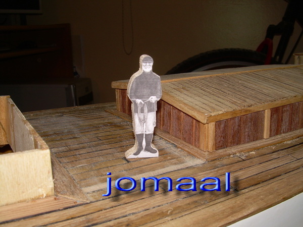

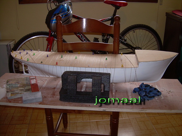

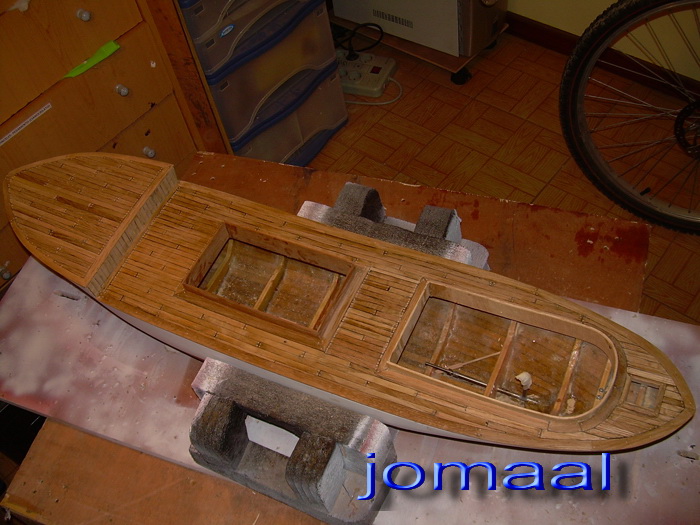

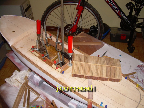

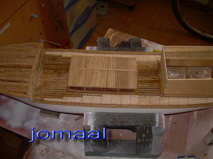

Hola de nuevo os pongo la secuencia de de la colocación de la cubierta y de paso os presento a un pequeño marinero que me ayuda a corroborar las escalas de los diferentes elementos del barco
Como mencioné en otras ocasiones no pongo nada a pie de foto por ser las imágenes por si solas bastante explicativas de todas maneras si algien tiene alguna duda no tengo problema en explicarlos
Consolidando la entrada de popa
Mi ayudante
Mi ayudante

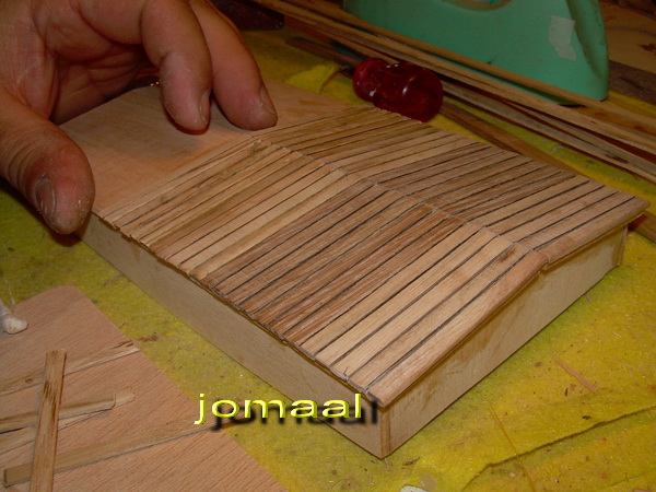

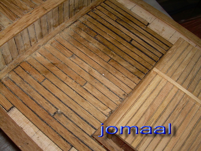

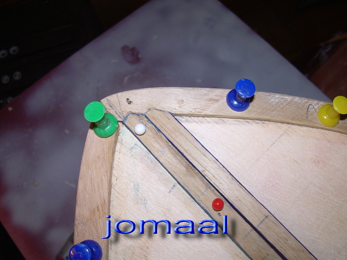

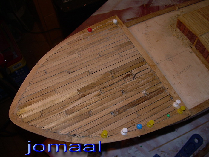

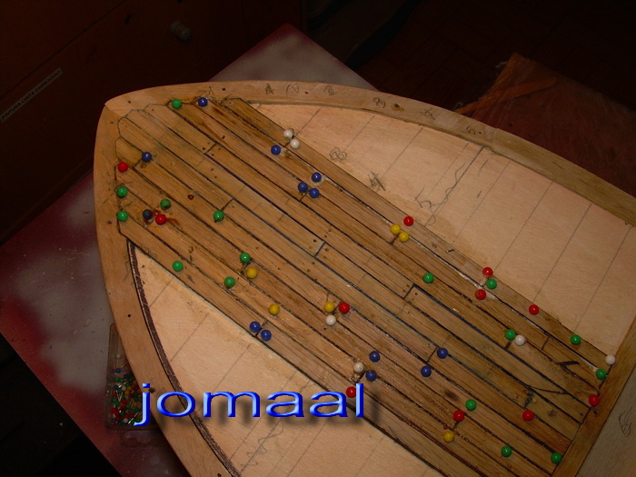

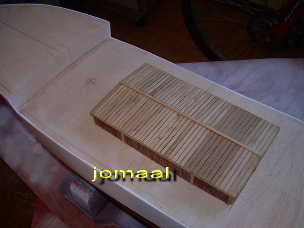

Y una pregunta, ¿Con qué pegas los listones de la cubierta?
Yo usaba cola blanca; pero tenía problemas cuando al secarse los listones se me encogían. :cry:
Me pasé a la cola de contacto, pero es "antipatica" de aplicar. :|
Ahora, algunos compañeros me dicen que mejor la cola blanca, sin ponerla en demasía... :?
¿Qué opinais los del buen marisco? :lol:

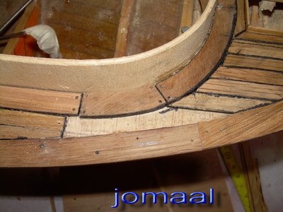

jomaal88
Mensajes: 952
Yo uso cola blanca titebond III esta que es resistente a la humedad (no nos olvidemos que es a RC:
http://www.comercialpazos.com/titebond- ... medad.html" onclick="window.open(this.href);return false;
Lo que hago es apretar mucho los listones contra la que está a su lado y sujetarlo mientras tanto con unas chinchetas para que no se muevan y no se encogen para nada.
