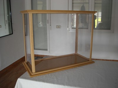

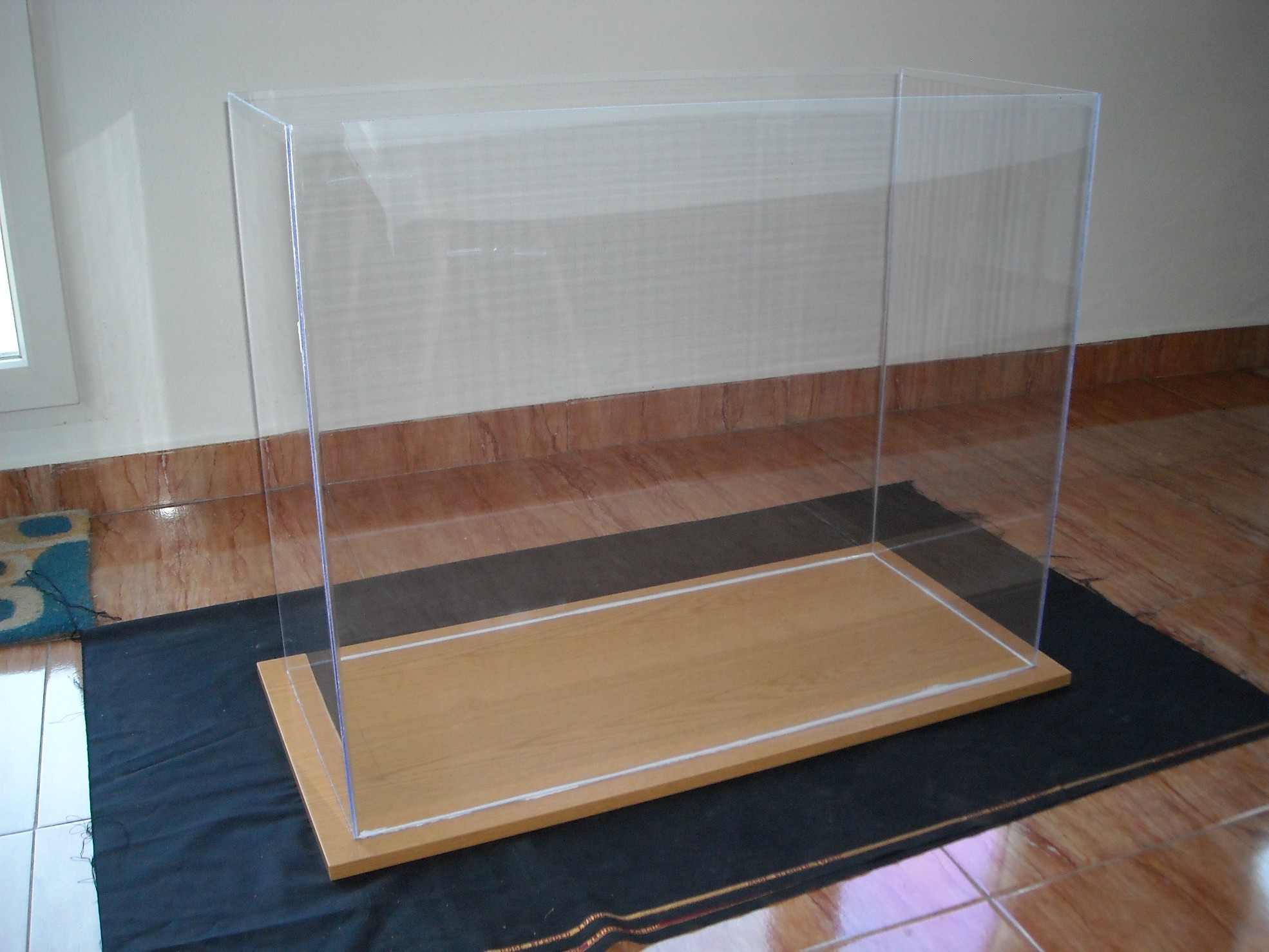

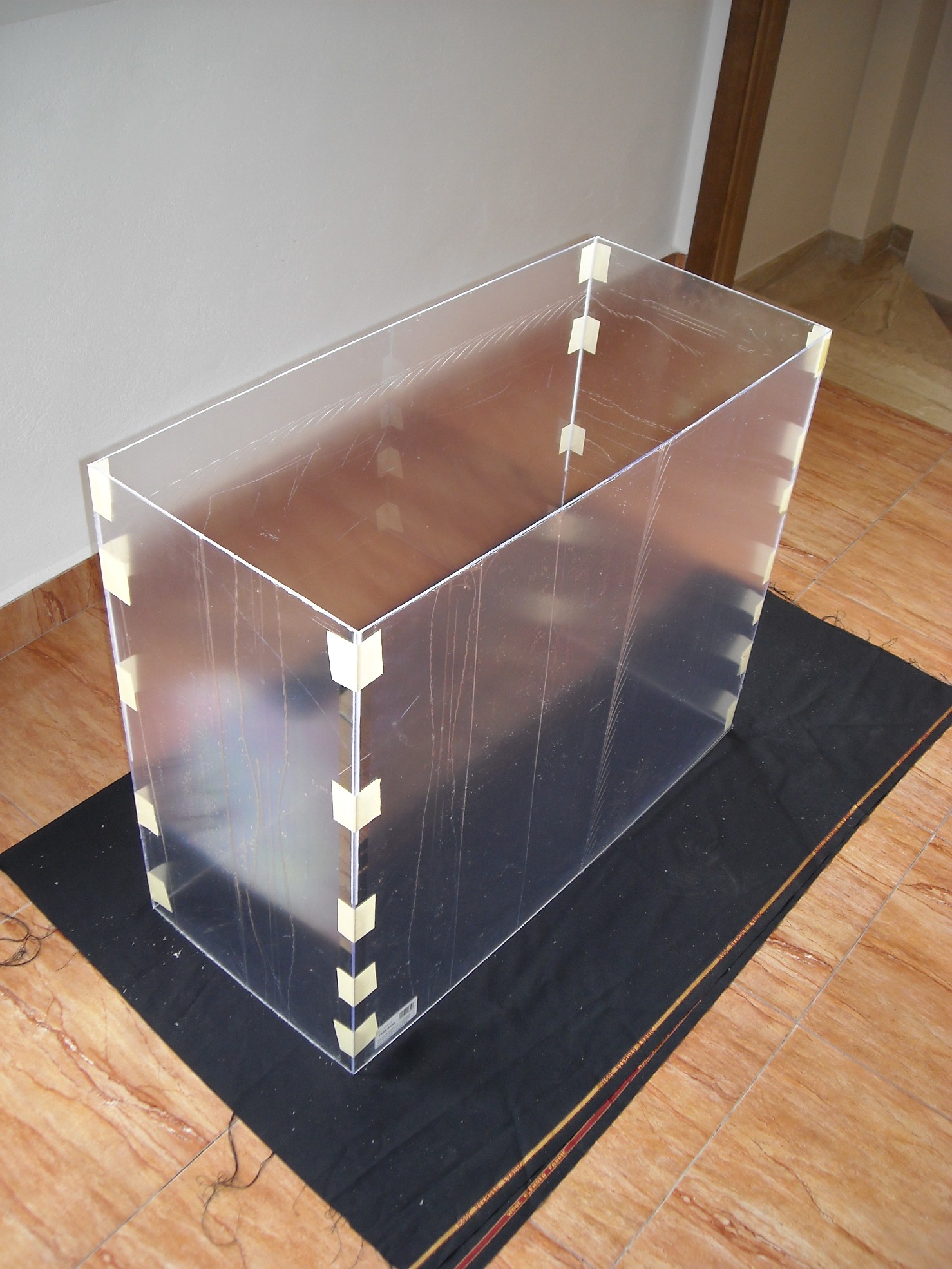

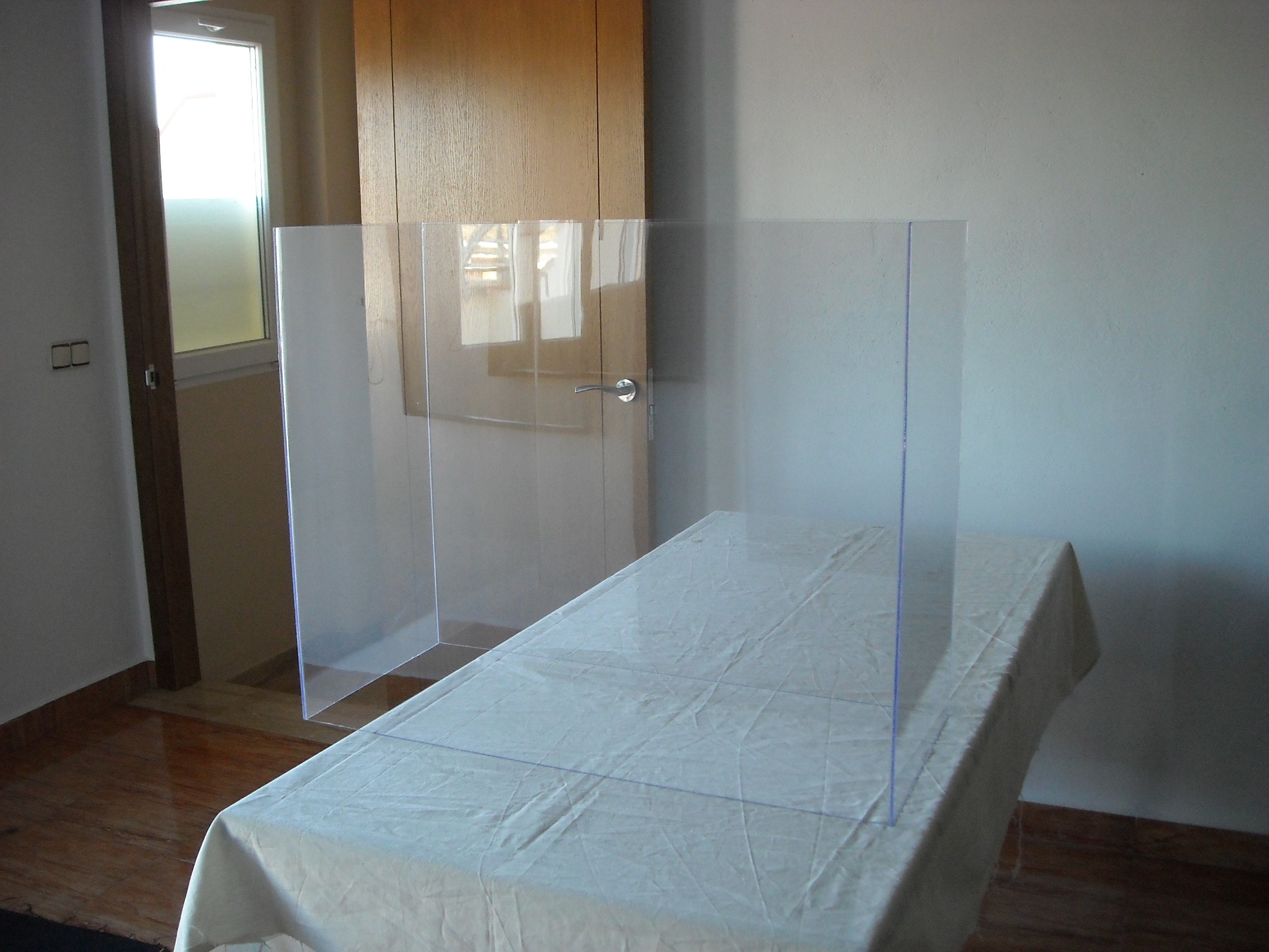

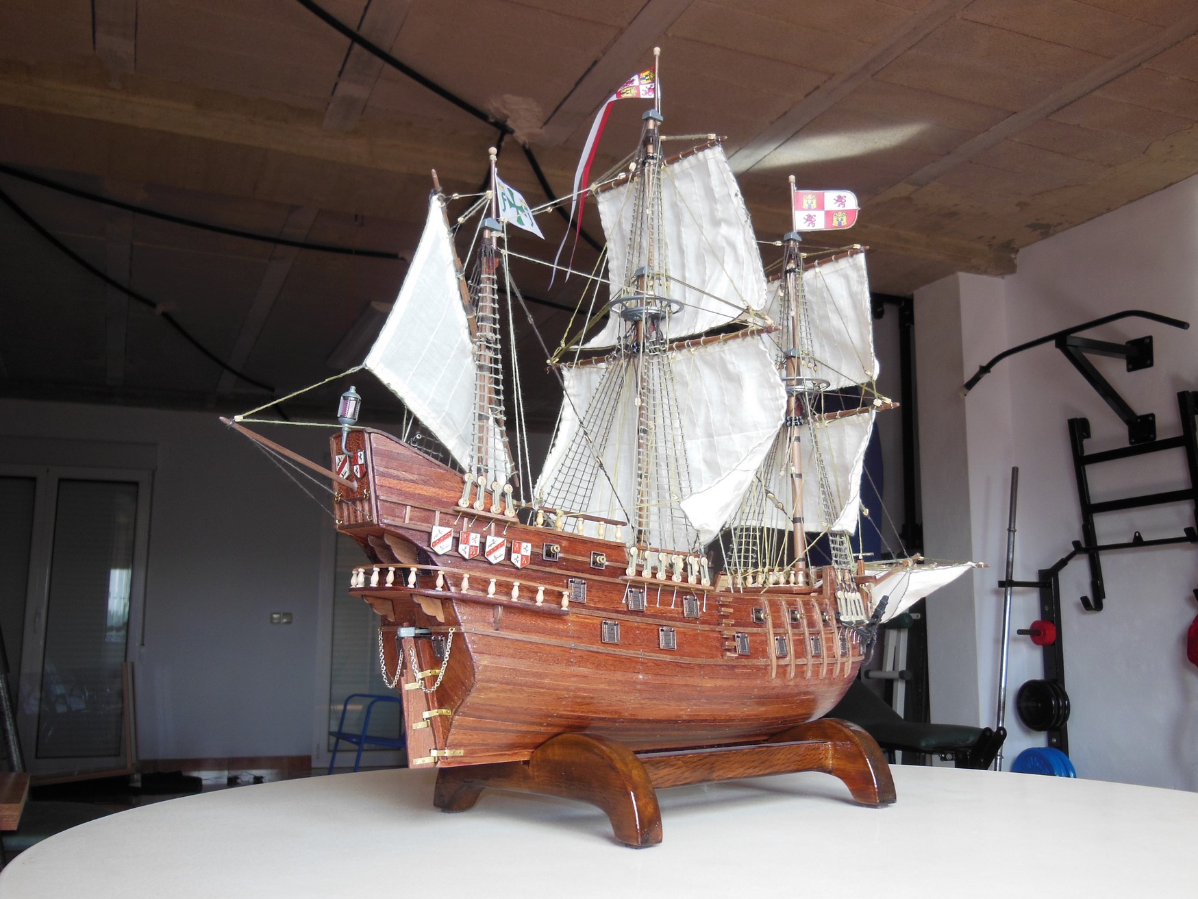

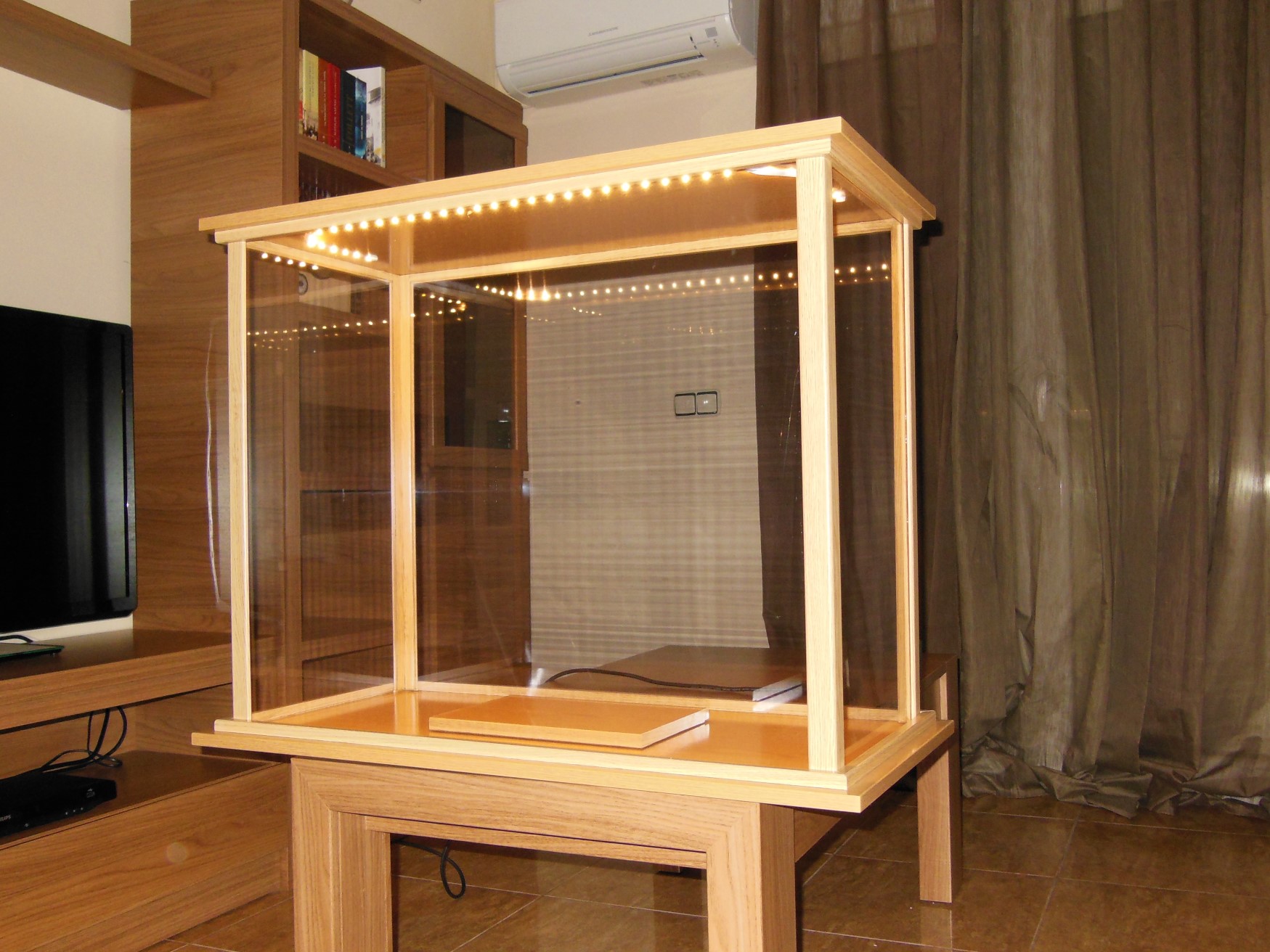

Después de mas de dos años, he terminado la urna del San Francisco II, la he hecho yo mismo con metacrilato 2 laminas de 1x1, 80x35x65 ancho, fondo y altura.

Muy bien esa urna.El barco se lo merece.

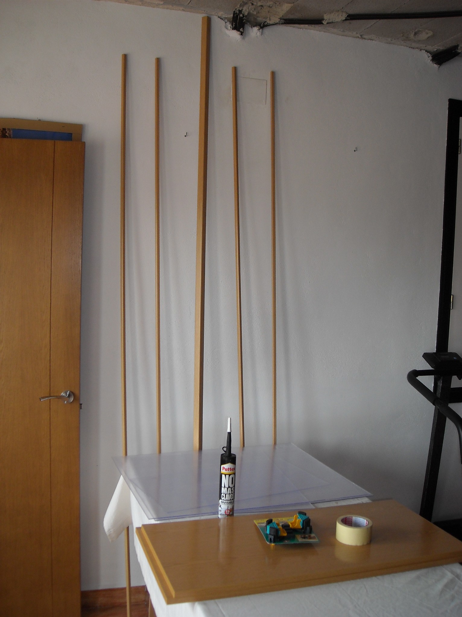

De qué espesor es el metacrilato y...lo has pegado con "no mas clavos"?Había leído en el foro que se pega con cloroformo.
Felicidades y saludos
Antón Elola
Antón Elola
- salpeliculas
- Mensajes: 451
Re: SAN FRANCISCO II TERMINADO
Gracias Anton, el metacrilato tiene un grosor de 2,5 mm (me daba miedo mas grueso por el peso). No sabia nada del pegar el metacrilato con cloroformo, lo acabo de mirar en internet y lo disuelve y suelda pero es un poco peligroso. Yo lo he pegado con "no mas clavos" incoloro y la verdad que la empecé el domingo 24 le dos días para cada tramo de la altura de la urna y el jueves 28 estaba fuerte la podías manejar sin problemas. En alguna foto aparecen unas sombras verticales por el flash de la cámara pero no son reales. No es tan transparente como el cristal pero me ha sorprendido lo bien que queda.

Hola Salpelículas:

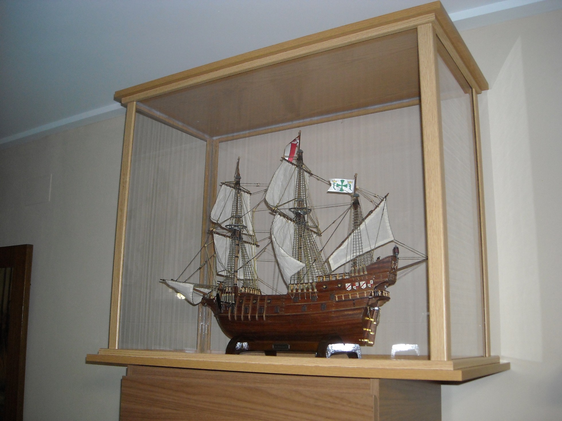

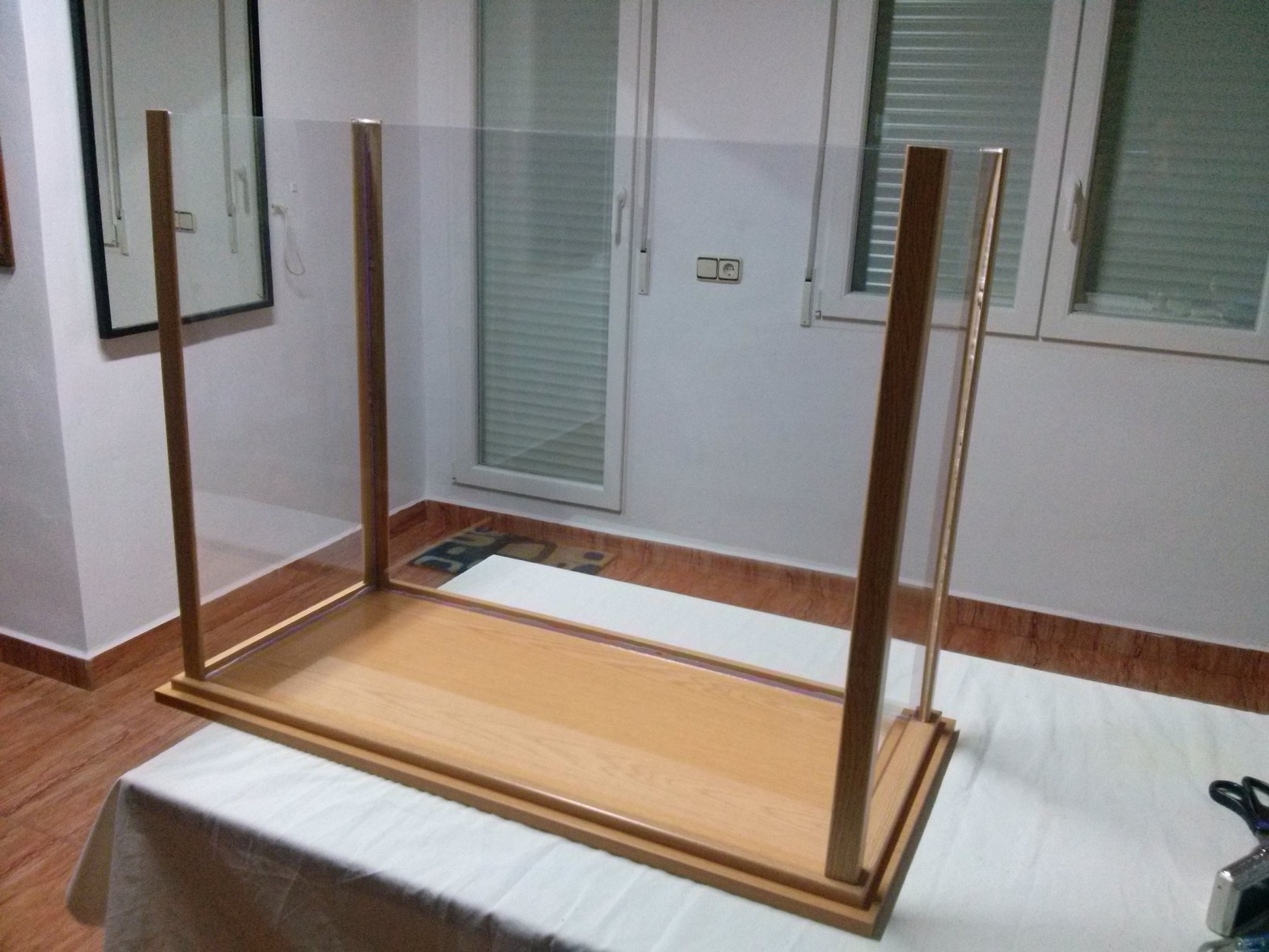

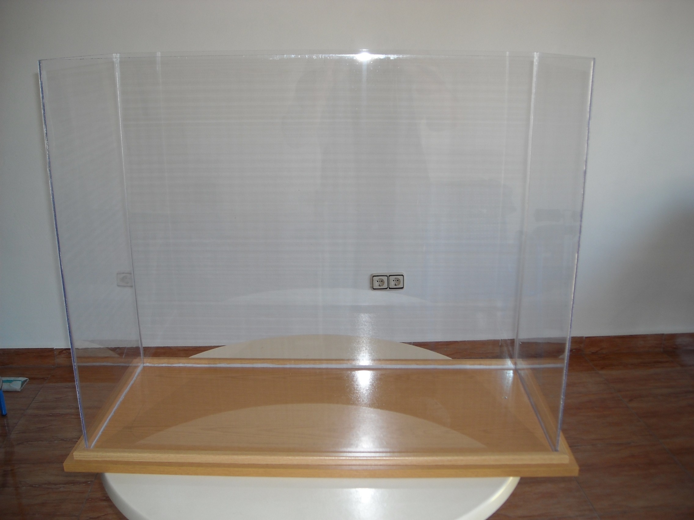

En primer lugar felicitarte por el excelente trabajo que has realizado y preguntarte de que madera o material son los cantos la base y la tapa de la vitrina.
Gracias Barvelan, la base y la tapa son tableros de aglomerado y melamina canteados con pvc, las molduras son de MDF (son faciles de cortar y quedan bien). Espero haberte ayudado. Lo mas dificil es elegir entre los distintos materiales que tienes a tu alcance, yo tarde mas de dos años.

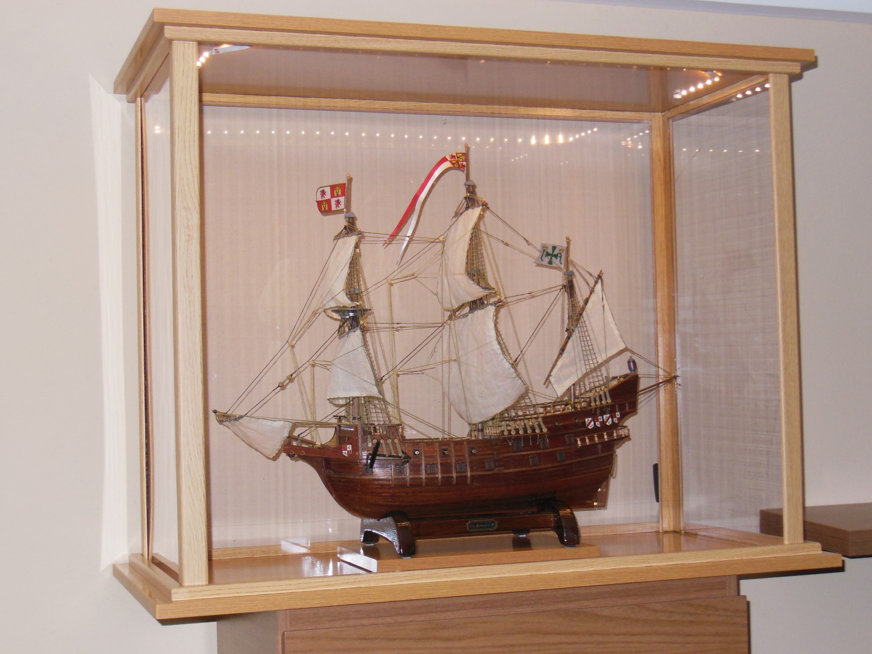

Enhorabuena, la verdad es que me ha gustado mucho esa vitrina y más la maqueta.

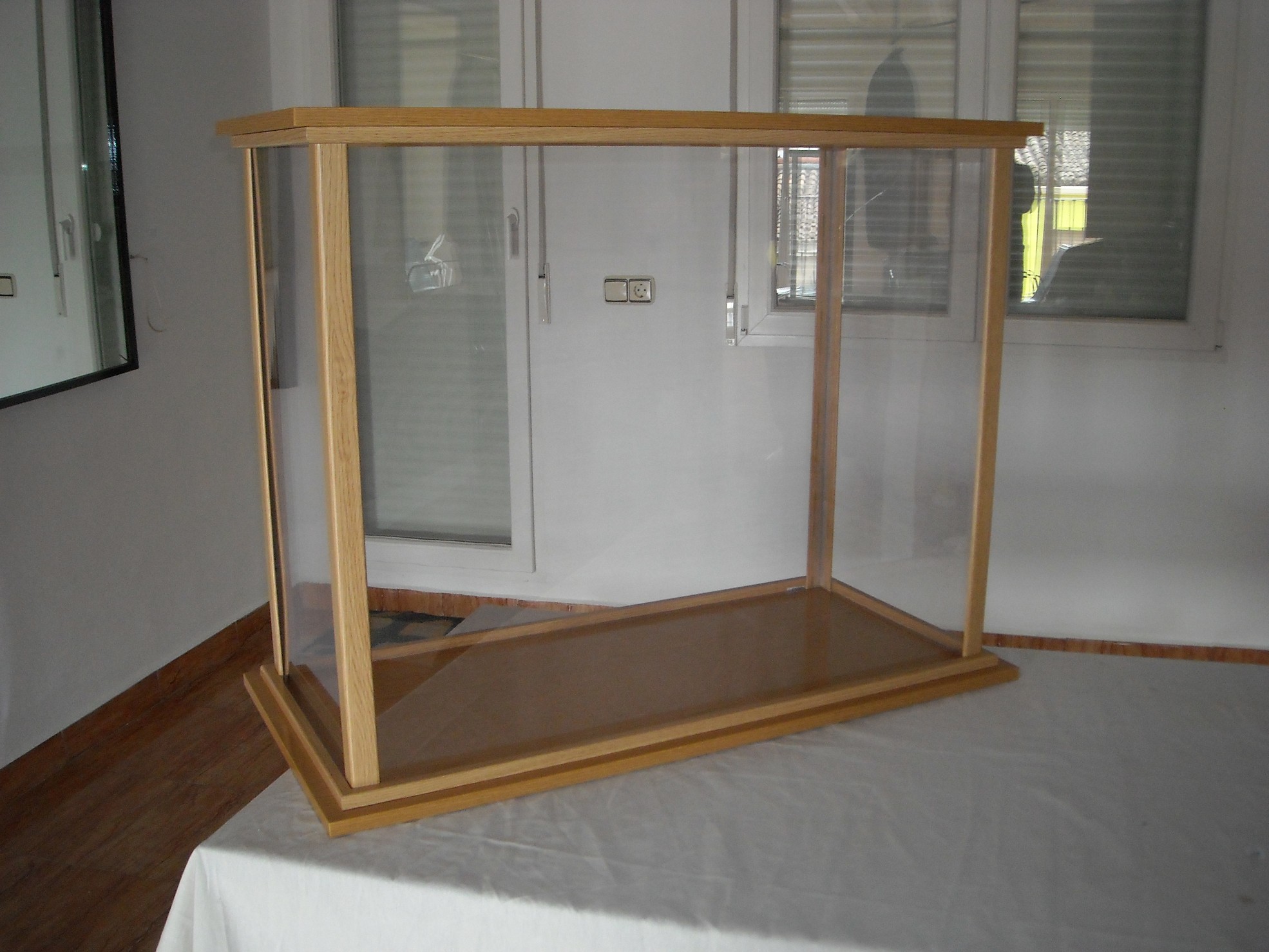

Tengo una pequeña duda, en la vitrina una vez terminada no se le nota o aprecia en el interior de las cantoneras la cola, la silicona o el producto que le hallas dado? Hay quien le mete otra cantonera fina interior únicamente para taparle este defecto.
Saludos y lo dicho te quedo muy bien.
Miguel Angel.
Buena apreciacion Miguel Angel, gracias por comentarlo, tengo previsto mejorar ese defecto con unas cantoneras de pvc, el problema surge por no apretar bien las molduras a la vitrina por temor a romperla (solo me pasa en una), ademas de que el adhesivo incoloro no lo es tanto, jeje. Eso lo hare cuando baje la vitrina para ponerle las luces led.

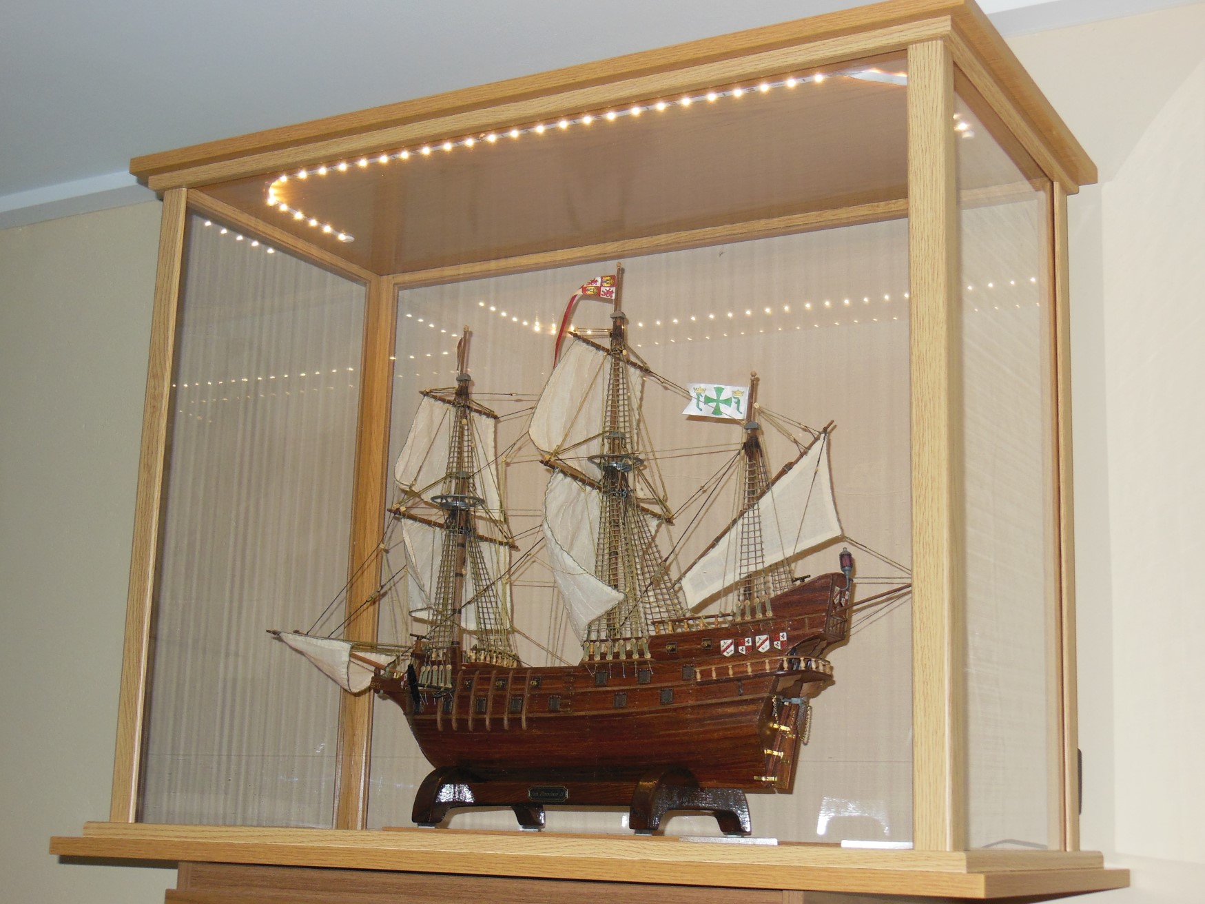

- salpeliculas
- Mensajes: 451
Por fin me he decido a bajar la maqueta, reparar defectos y poner las luces led.
Los defectos eran que se veía el cordón del producto de pegado y quedaba mal (como bien aprecio Miguel Angel) los he tapado con la cinta de cantear las tablas que es del mismo color.
Las luces hubiera sido mas fácil antes de pegar la urna a la tabla pero...
Ahora doy por terminado el proyecto a falta (si me atrevo) a quitar las velas plancharlas, almidonarlas y dibujar el escudo imperial en la vela mayor, pero eso si, si me atrevo.
Hola! Quedó muy bien la vitrina con la iluminación Led. No se ven los cables, ¿por donde van? Y el transformador ¿donde lo pusiste?
La peana, ¿es de este foro? ¿me puedes dar la referencia? Te quedó genial!!

- salpeliculas
- Mensajes: 451
Hola Serres, me alegro que te guste, el trasformador esta encima y los cables bajan por una de las escuadras de madera donde se ve el interruptor.
La peana la hice yo copiando alguna que vi en su momento, espero haberte ayudado.

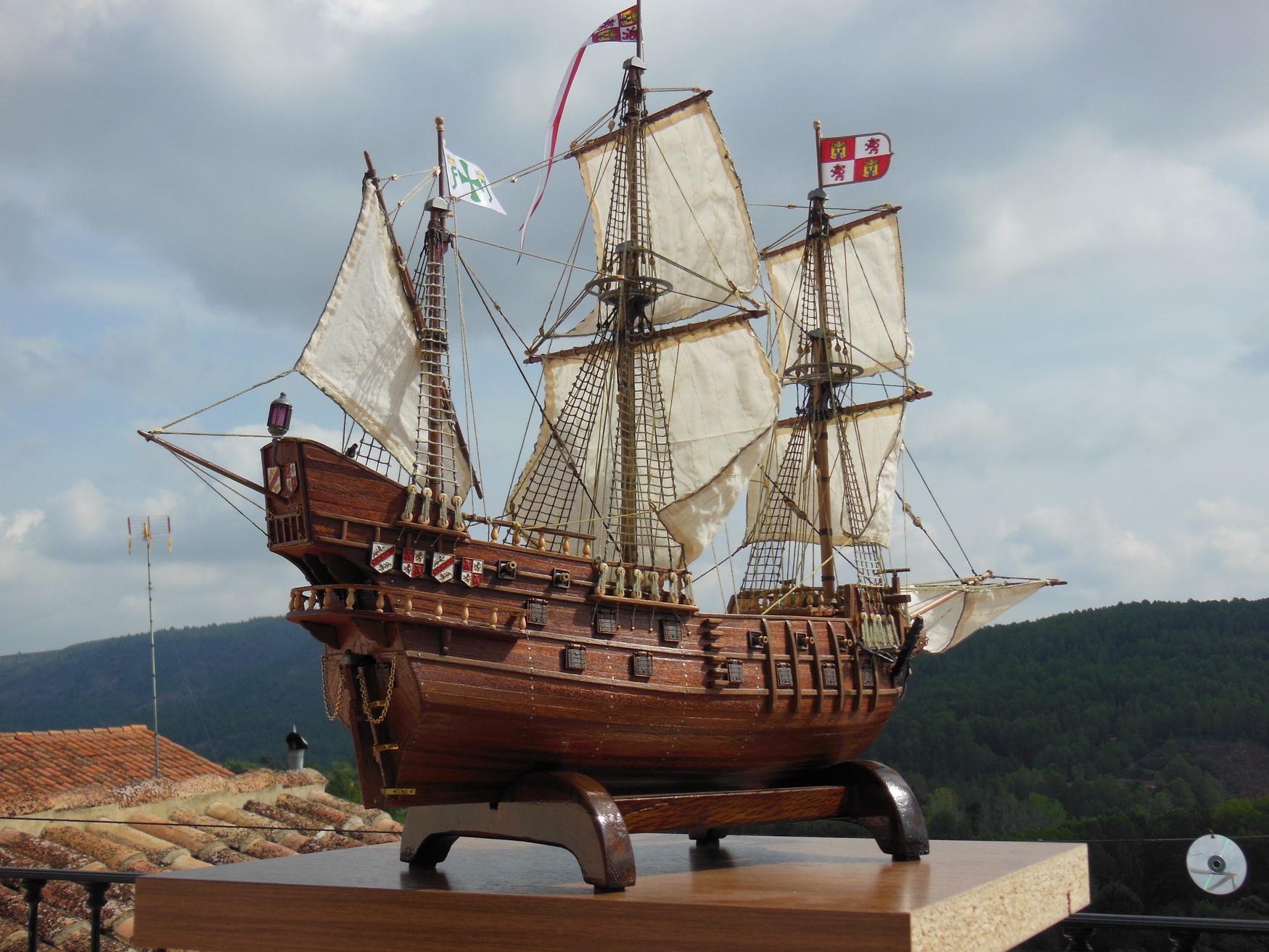

Muy buenas amigos, estos que parece ser que tenéis problemas con Artesanía Latina, os digo que de momento yo no tenido ninguno con ellos, cuando he necesitado algo, los he llamado por teléfono y me han atendido perfectamente. Tuve un problema con unas maderas de las cubiertas del Amsterdam que se mojaron y quedaron retorcidas y en mal estado y sin coste ninguno me enviaron todas las maderas incluidas las cuadernas. Os pongo el nº de teléfono y llamad. 942 50 76 00. Espero que tengáis suerte, ( si es que no han cambiado de política ). Salu2
Paco
Paco

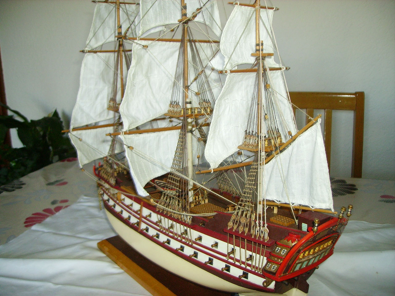

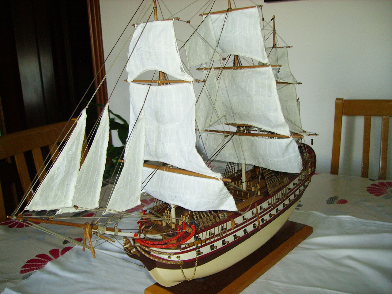

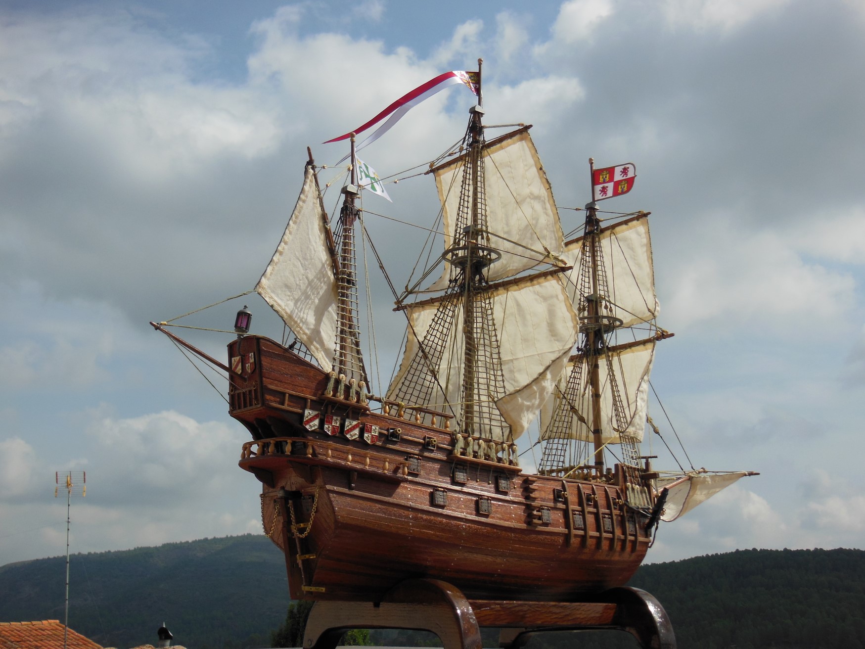

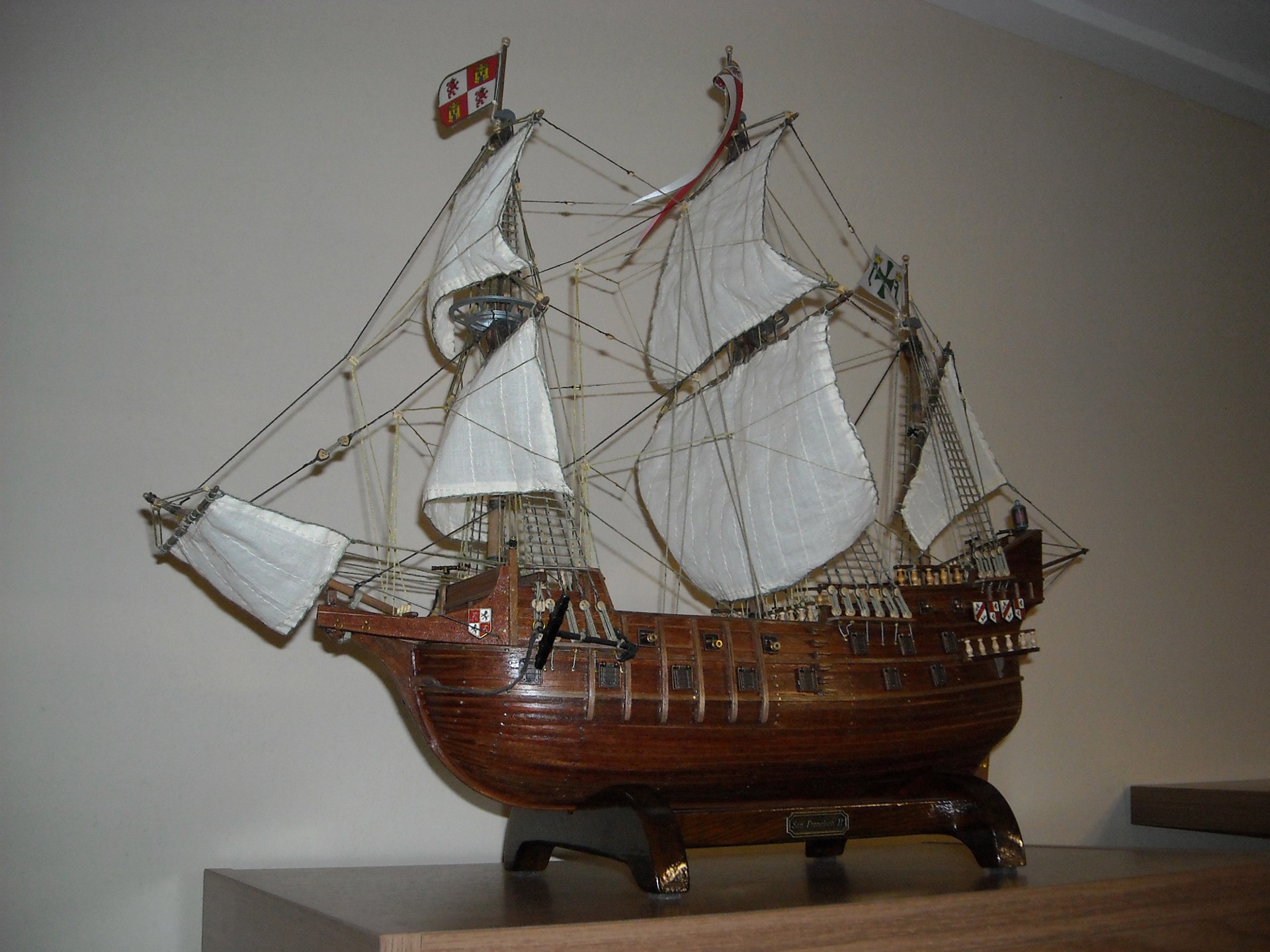

Hola Salpeliculas. El comentario que haces sobre las velas, si están muy arrugadas las planchas, pero te aconsejo que no las almidones, pues con el tiempo se ponen muy amarillentas y no quedan bien. Te envío unas fotos del San Juan Nepomuceno de Constructo, montado en el año 1995 y como verás las velas están igual de blancas.
Salu2
Paco
Salu2
Paco
- salpeliculas
- Mensajes: 451
Gracias Paco, con el Nepo no tuve problemas con Artesania Latina se portaron muy bien, no sabia que Constructo tuvo el Nepo, te quedo muy bien.
Las velas las planche con toke y luego con laca extrafuerte les hice las imperfecciones simulando el viento.
Saludos: SALVA

- salpeliculas
- Mensajes: 451
Buenas tardes.
Esta semana se cumplen 8 años desde que comencé la maqueta del San Francisco II, fue un gran reto, ya que poco sabia de maquetas de madera.
Recuerdo que la recibí con mucha ilusión, al abrirla y ver las piezas de madera con distintos tamaños y grosores, me lleve una sorpresa.
Seguramente tendría que haber empezado con una maqueta más sencilla pero...
Lo hice lo mejor pude, siguiendo el manual de A.L. que claro ya era para iniciados.
Después de muchos errores, buscando ayuda en internet, encontré este foro, para entonces ya había terminado el casco (se nota bastante) me ayudo mucho para terminarlo y me animó a comenzar el Nepomuceno, siempre he dicho que no lo hubiera hecho sin este foro.
Aquí os dejo el enlace de un video de 3 minutos que resume los 3 meses de construcción, con una música que no podía ser otra para comenzar este viaje.
Espero que también os guste.
