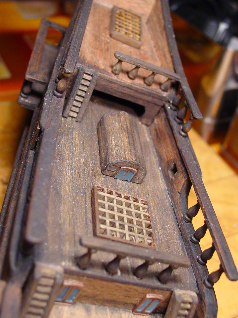

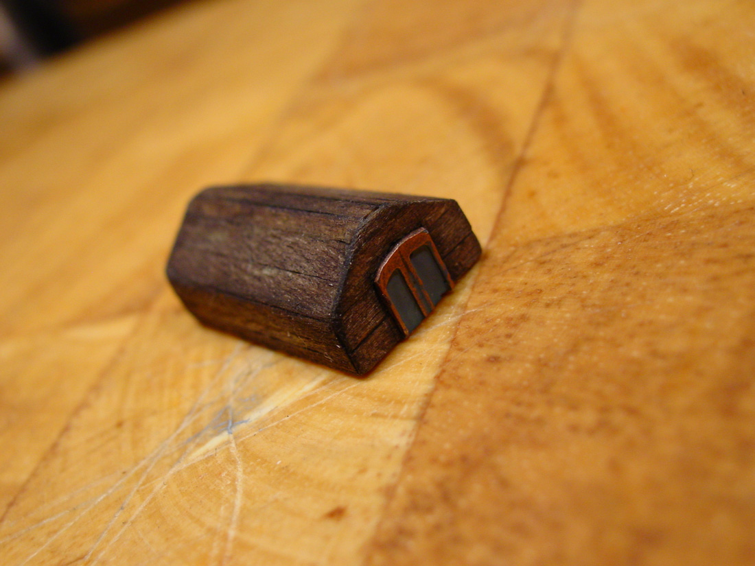

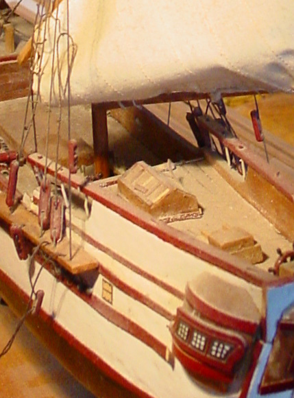

Para la cabina del timonel empleé la antigua, forrada de tracas de madera y con media puerta cortada, a modo de ventanuco

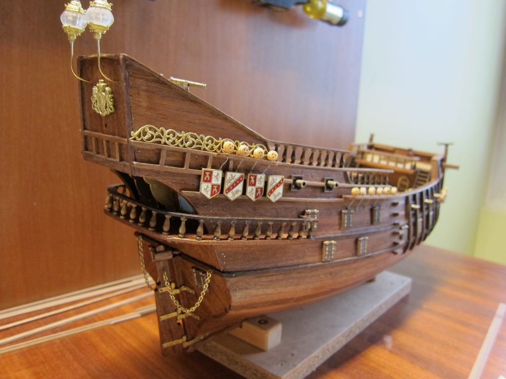

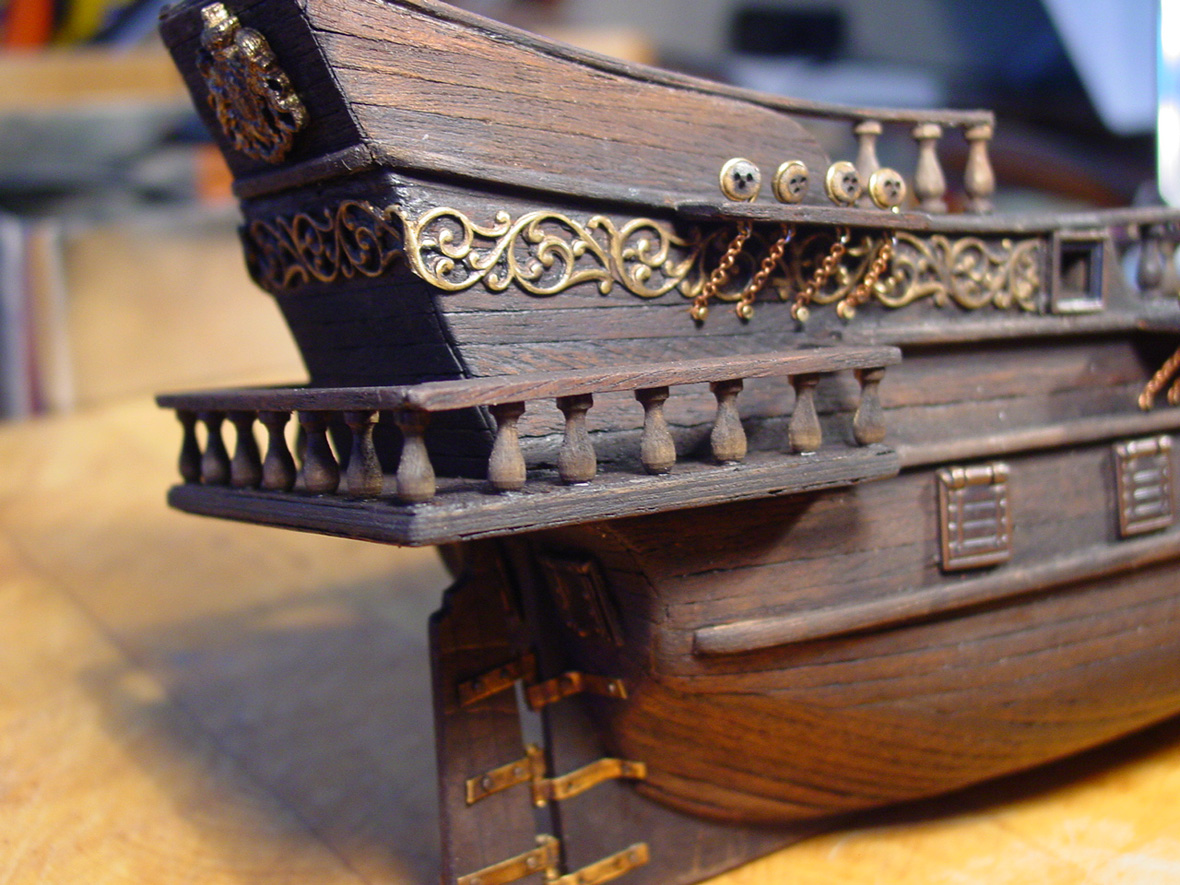

Tasso: gracias por tu consejo de añadir más balaustradas a las amuras y la balconada de popa. A ver qué te parece así

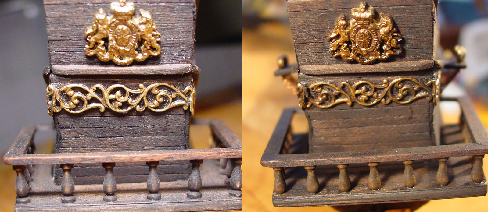

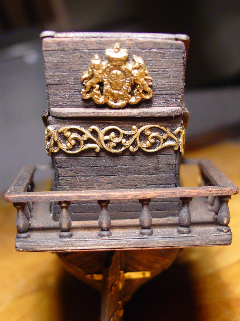

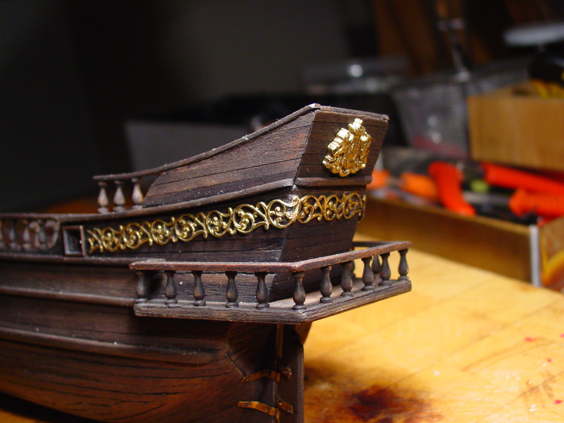

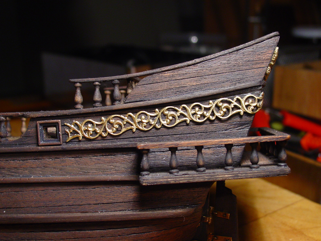

Los últimos avances se centran en la popa. Coloco otro cintón entre la cubierta de popa y la antigua balconada, para camuflar la llaga. En lo alto, un escudo de armas, y por debajo, un embellecedor de Amati que prolongo hacia los costados, similar a uno que observé en otro SF de Internet. Una vez puesto, no termina de cuadrarme con el estilo "viejo" del buque. Probaré a envejecerlo como recomienda Carlos Huarte, y si no lo consigo, probablemente acabaré quitándolo. Acepto opiniones.

hola compañero , como te dije antes me gusta tu trabajo, un pequeño consejo prueba el betun ded judea en al go fuera del barco ,si fuera algo de filigrana ,mejor. pon el betun de jueda y sin dejarlo secar por completo ,quitalo y se te quedara en los entresijos y un poco en las partes planas dandole ese aire a viejo, si te gusta entonces selo pones al galeon. saludos :D :lol: :oops: :roll: carlos.

Buenas tardes mamotretic para mi mejor el castillo de proa y la amura ,en popa no has modificacado ,mira de colocarle mas ,veras que gana aun mas ,sobre el envellecedor, dale con betun de judea como te comenta Carlos huarte un saludo y felices fiestas.

mamotretic escribió:Los últimos avances se centran en la popa. Coloco otro cintón entre la cubierta de popa y la antigua balconada, para camuflar la llaga. En lo alto, un escudo de armas, y por debajo, un embellecedor de Amati que prolongo hacia los costados, similar a uno que observé en otro SF de Internet. Una vez puesto, no termina de cuadrarme con el estilo "viejo" del buque. Probaré a envejecerlo como recomienda Carlos Huarte, y si no lo consigo, probablemente acabaré quitándolo. Acepto opiniones.
Hola Mamotretic, se va viendo muy bien tu reconstrucción o modificación del barco. Estoy de acuerdo con lo que te aconsejan del betun de judea, a mi me ha dado buenos resultados, y si no te gusta es muy fácilde quitar con culaquier disolvente.
Lo que me atrevo a sugerirte es, que hagas un ensayo con un enjaretado más pequeño, pues las aberturas de los que tienes, me lucen que pueden estar un tanto fuera de escala con el modelo.
Es cuestión de comprar un poco y construir uno de muestra para que compares qué te gusta más.
Es cuestión de gustos :roll:
Juan M. :) :) :)

Hola a todos. Completamente de acuerdo con lo del enjaretado, de hecho ando pendiente de comprar uno de rejilla más pequeña. Probaré el betún de judea y os enseñaré los resultados, y si siguiera sin convencerme, probablemente quite el adorno, pues su aspecto actual sigue sin cuadrarme con el aspecto "añoso" que busco. Saludos y felices fiestas a todos (y a ver si este año viene mejor que el previo)...

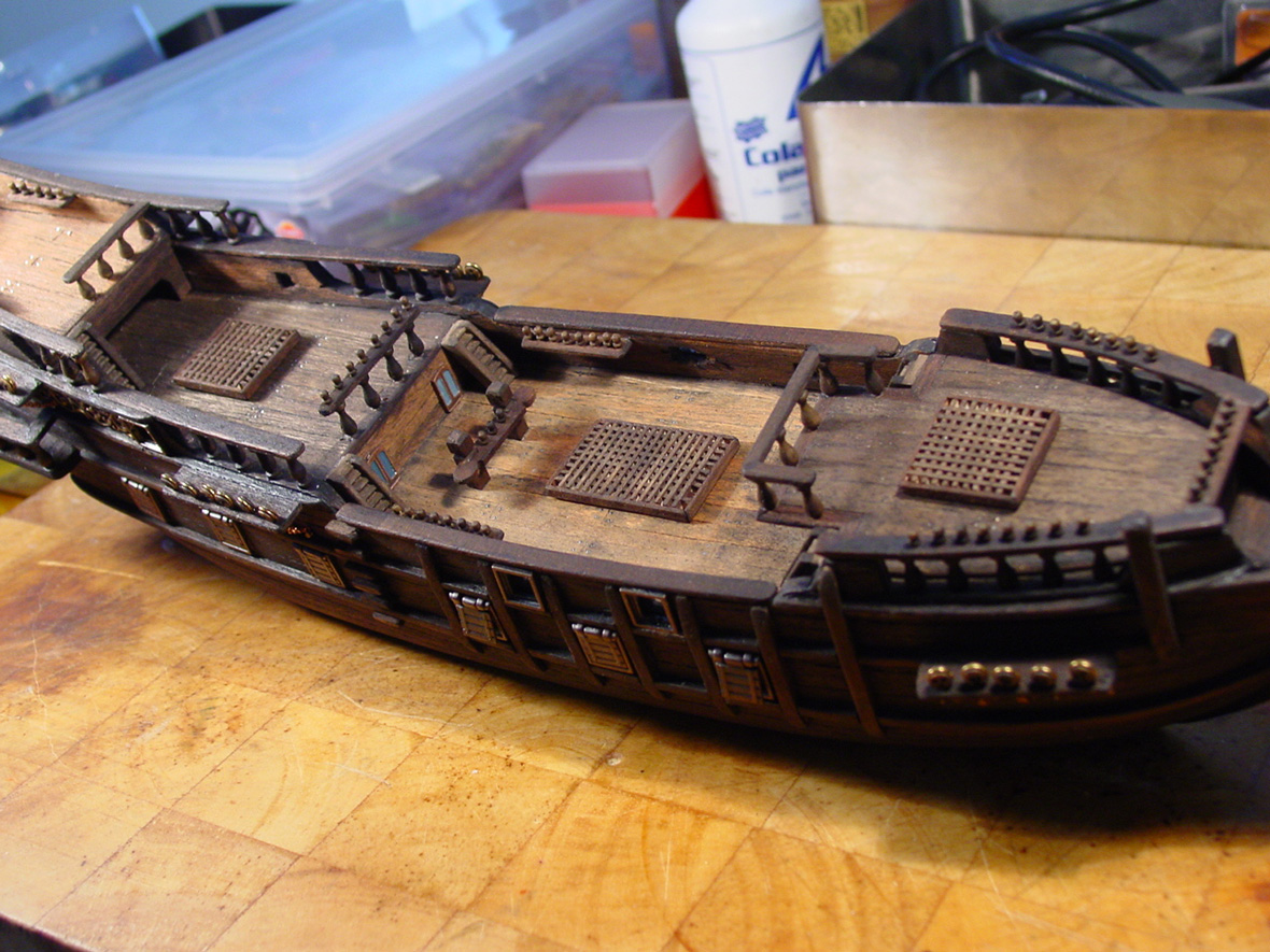

Aunque he estado callado algunas semanas, no he estado parado, pues le he pegado un "empujoncito" al barco. Paso a enseñaros las novedades, que son varias

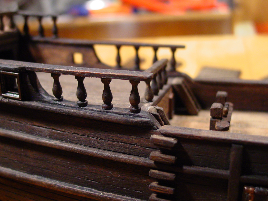

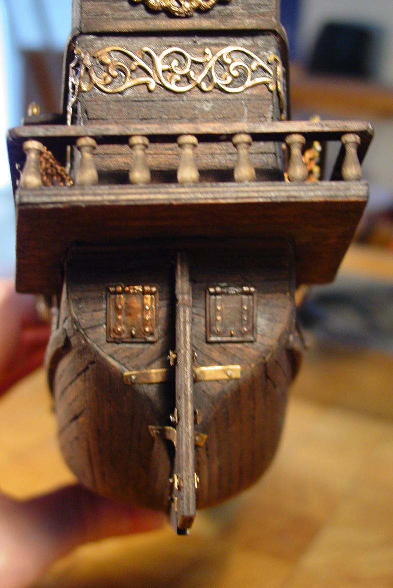

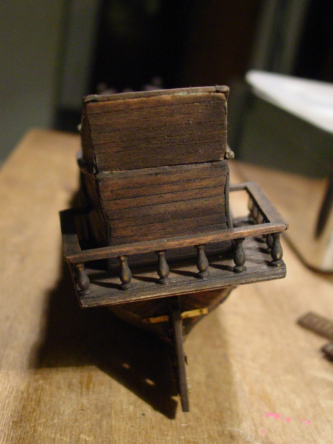

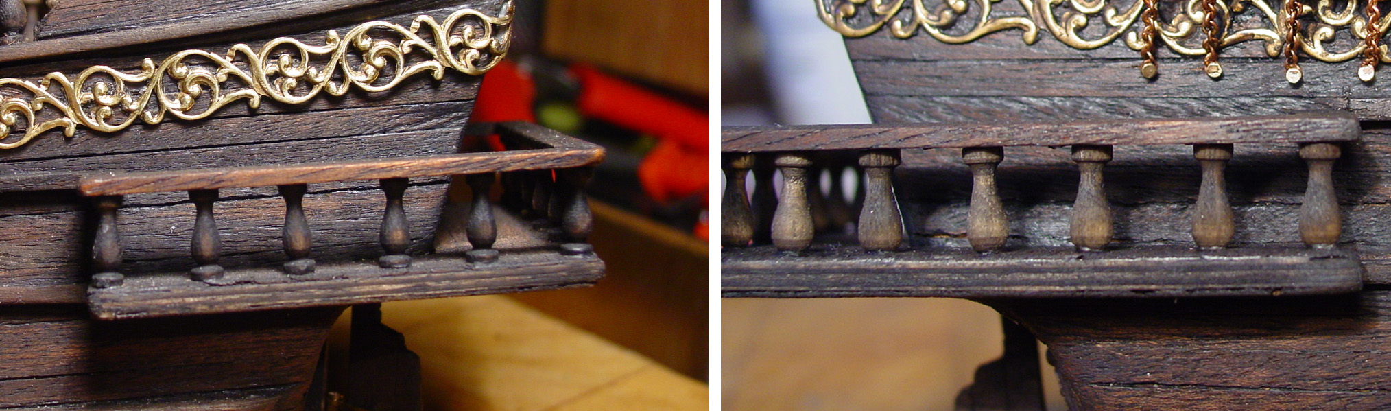

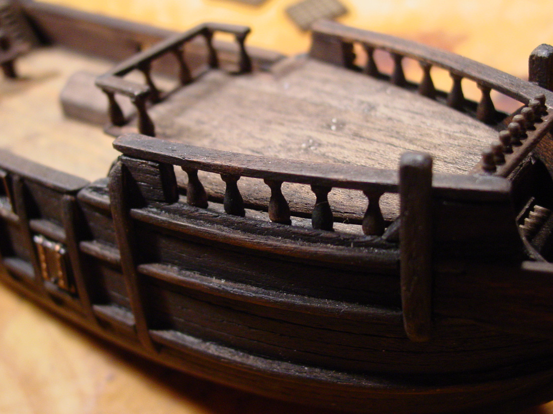

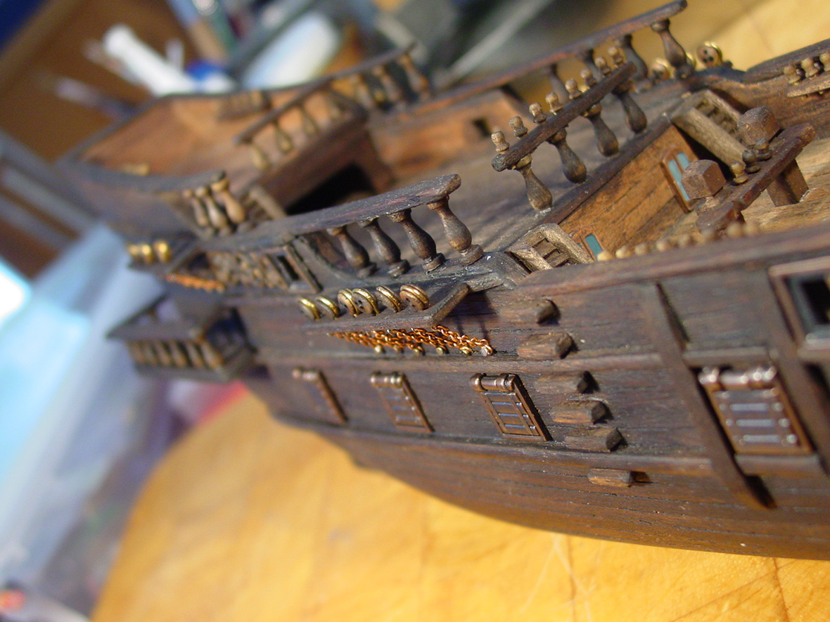

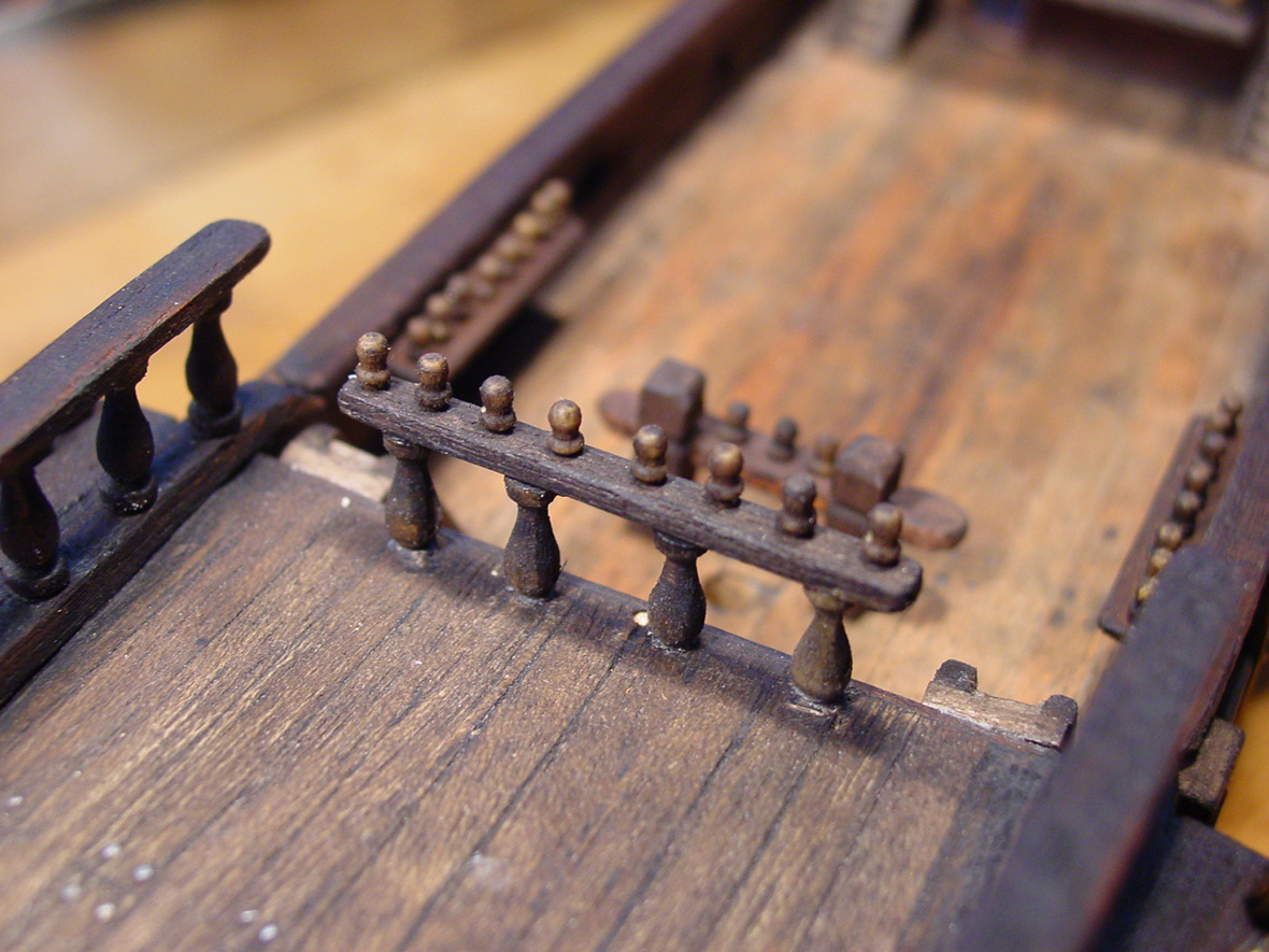

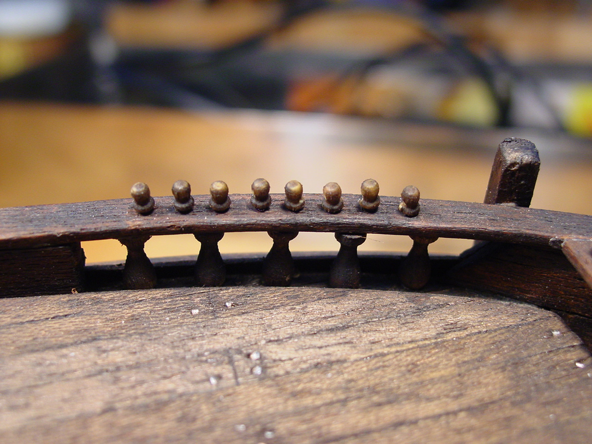

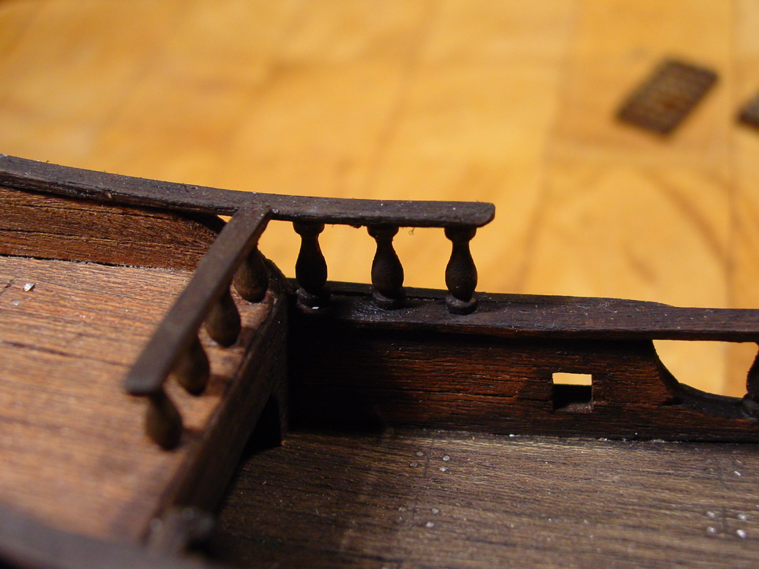

En primer lugar, Comentarle a Tasso que seguí su consejo de aumentar el número de balaustradas de la balconada de popa. Ya de paso, aproveché para disminuir su altura asemejándolas a las amuras y castillo de proa. Para ello, a la par que las apretaba un poco, le corté la base a las columnas, pues me parecía una balconada desproporcionadamente alta para el tamaño del barco ¿Las véis así mejor?. Al hilo de esto: Aunque he visto algún barco parecido en Internet ¿no os parece que las balaustradas de la toldilla y la tolda son un poco grandes? (llegan casi a superar el tamaño con que me imagino a un marinero sobre la cubierta). ¿Eran realmente así?

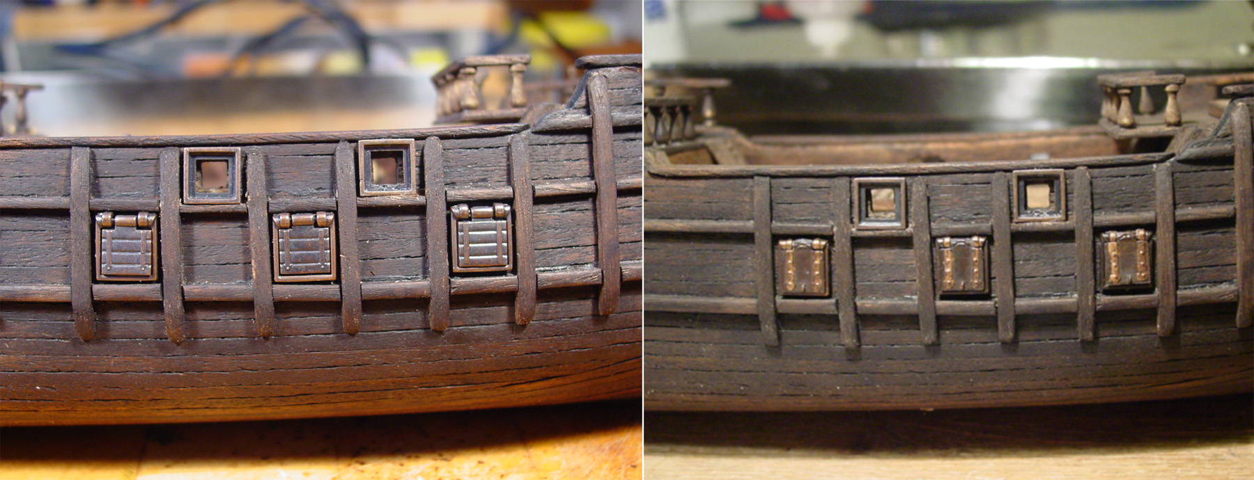

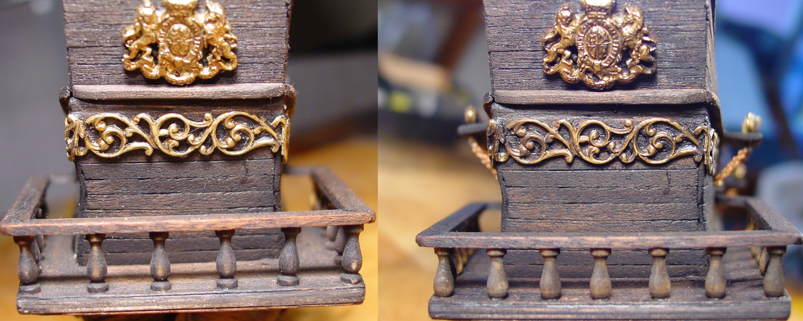

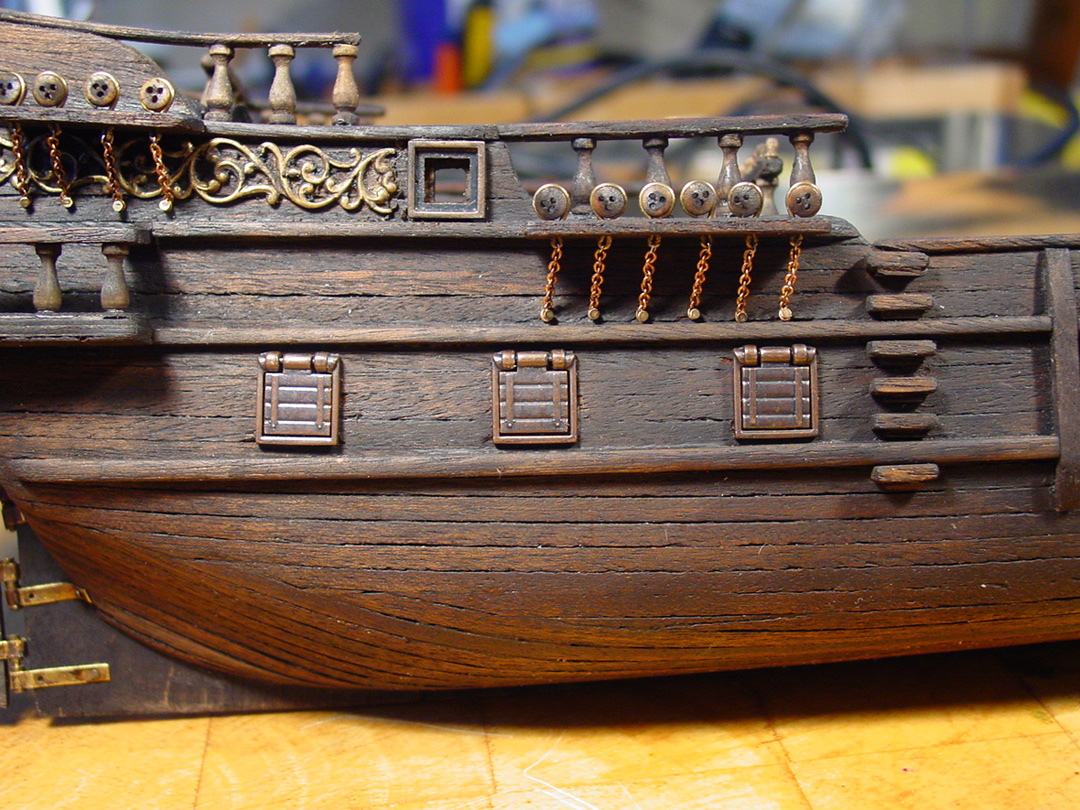

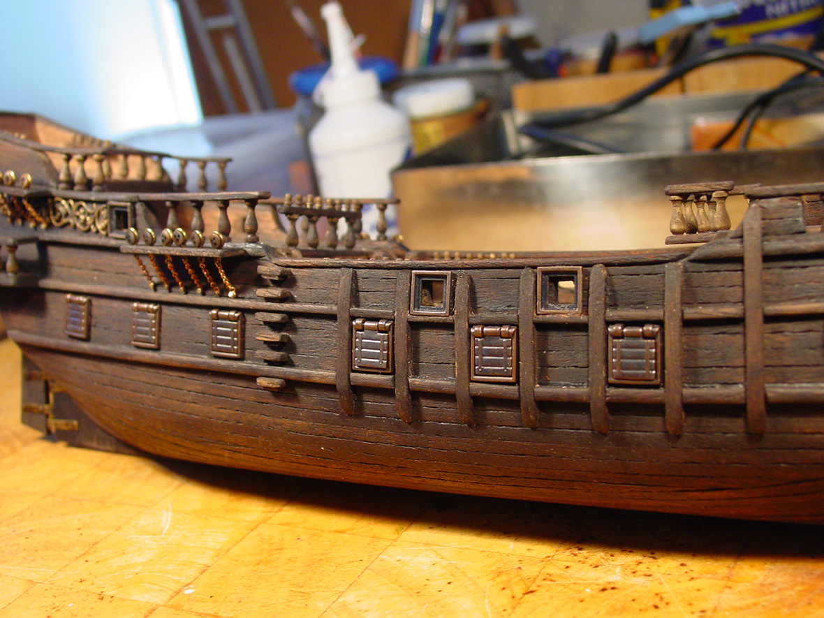

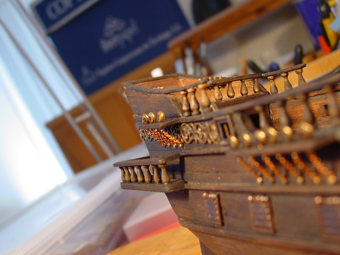

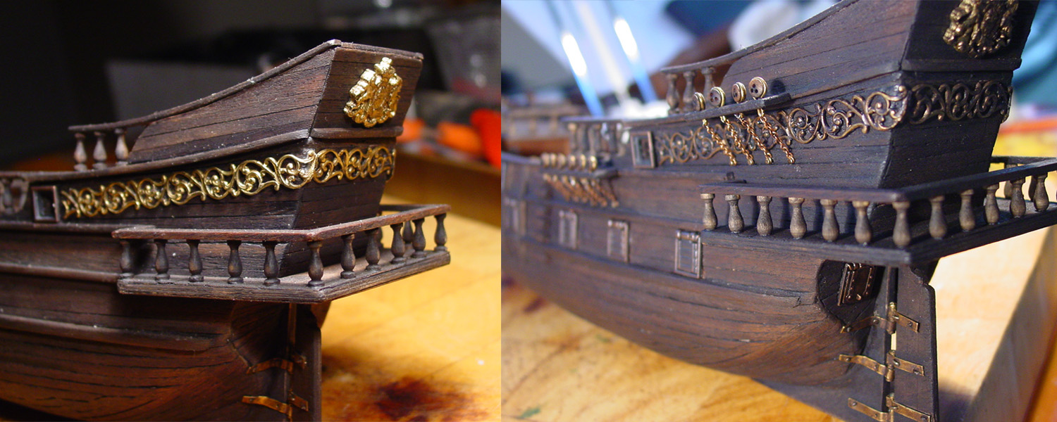

En referencia al envejecimiento del latón, curiosamente me bastó con darle varias pasadas con el tinte de madera, y creo que no quedan mal. Pongo una foto comparada con el inicio

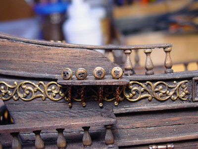

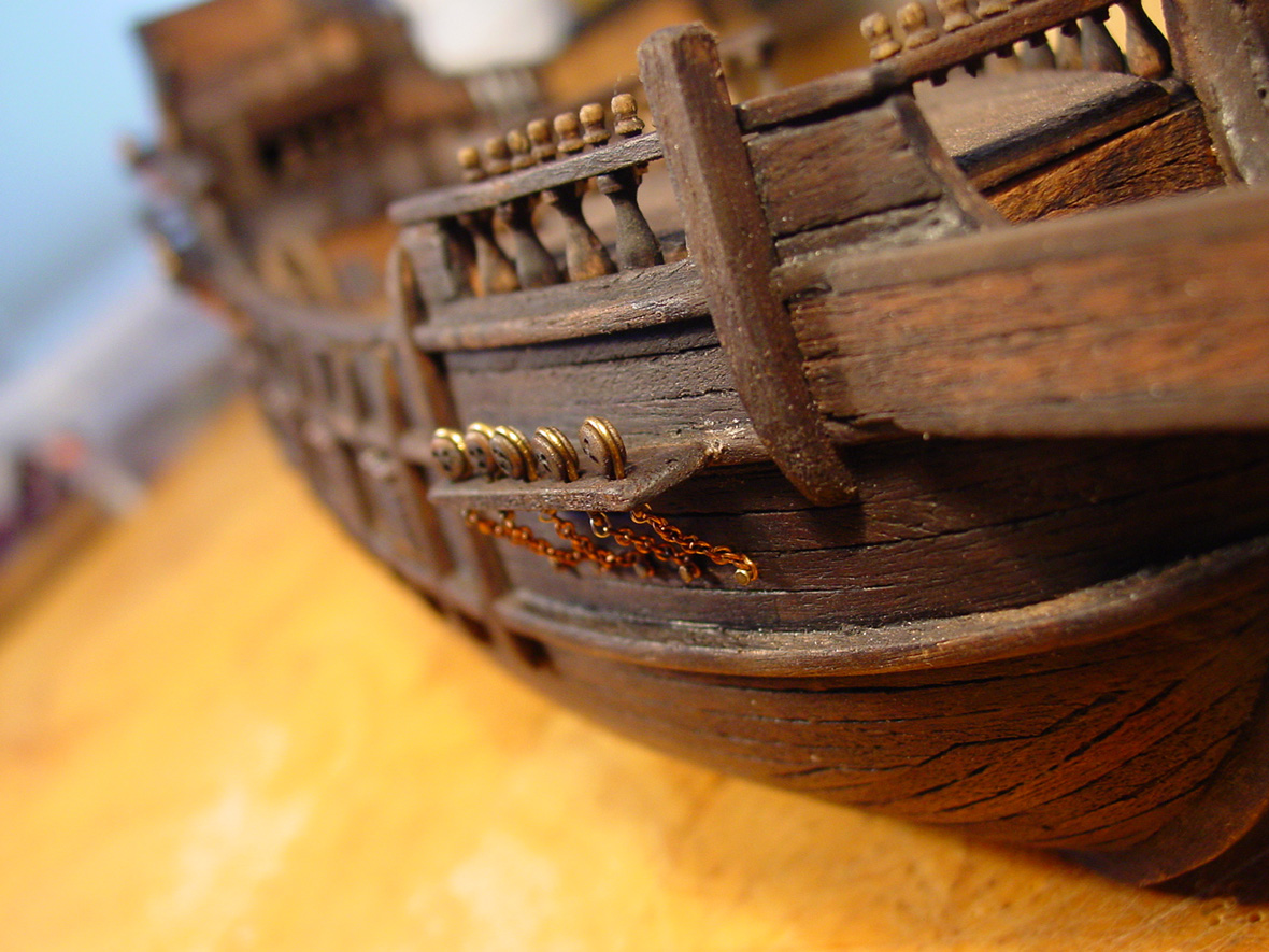

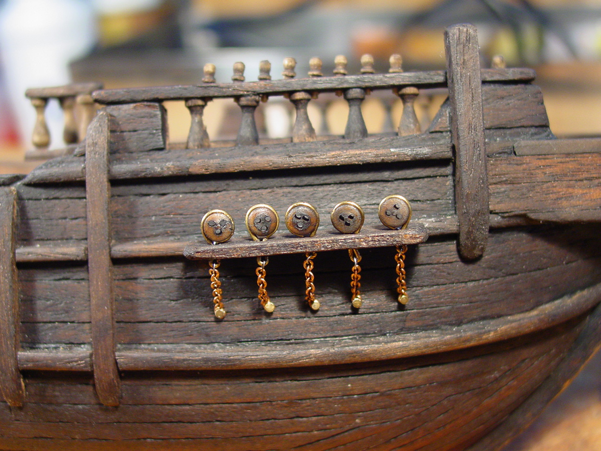

Mesas de guarnición con sus cadenotes y vigotas

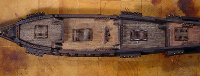

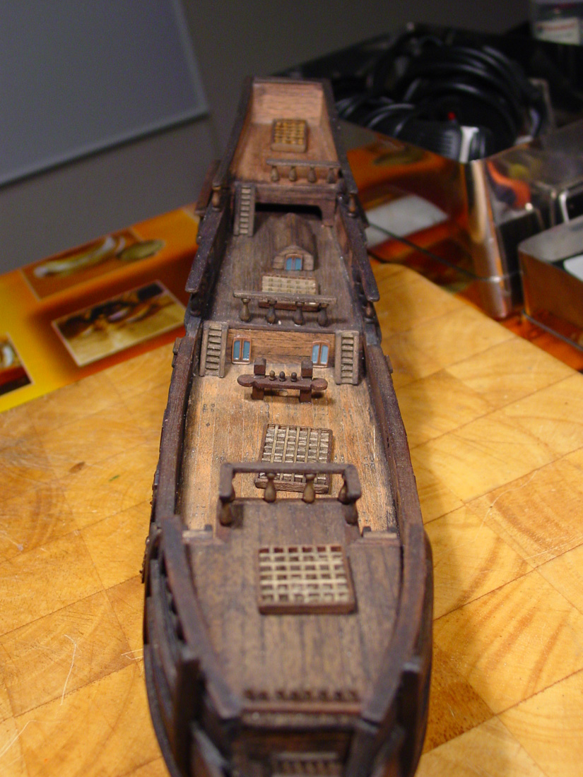

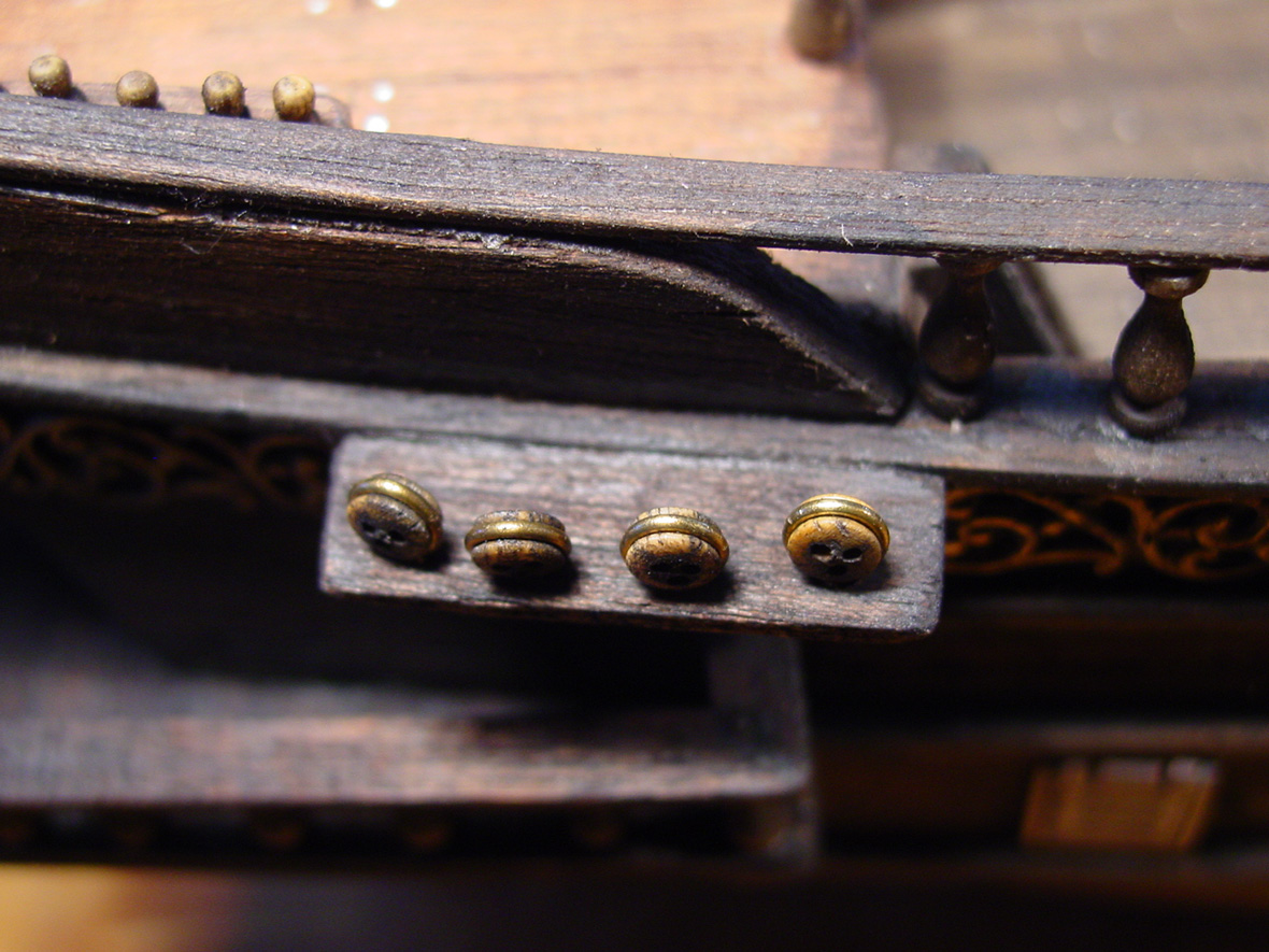

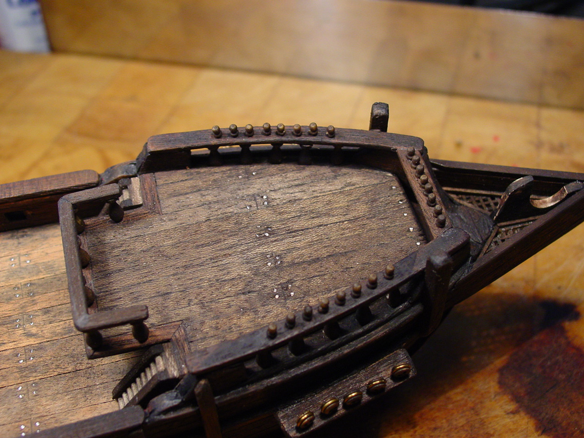

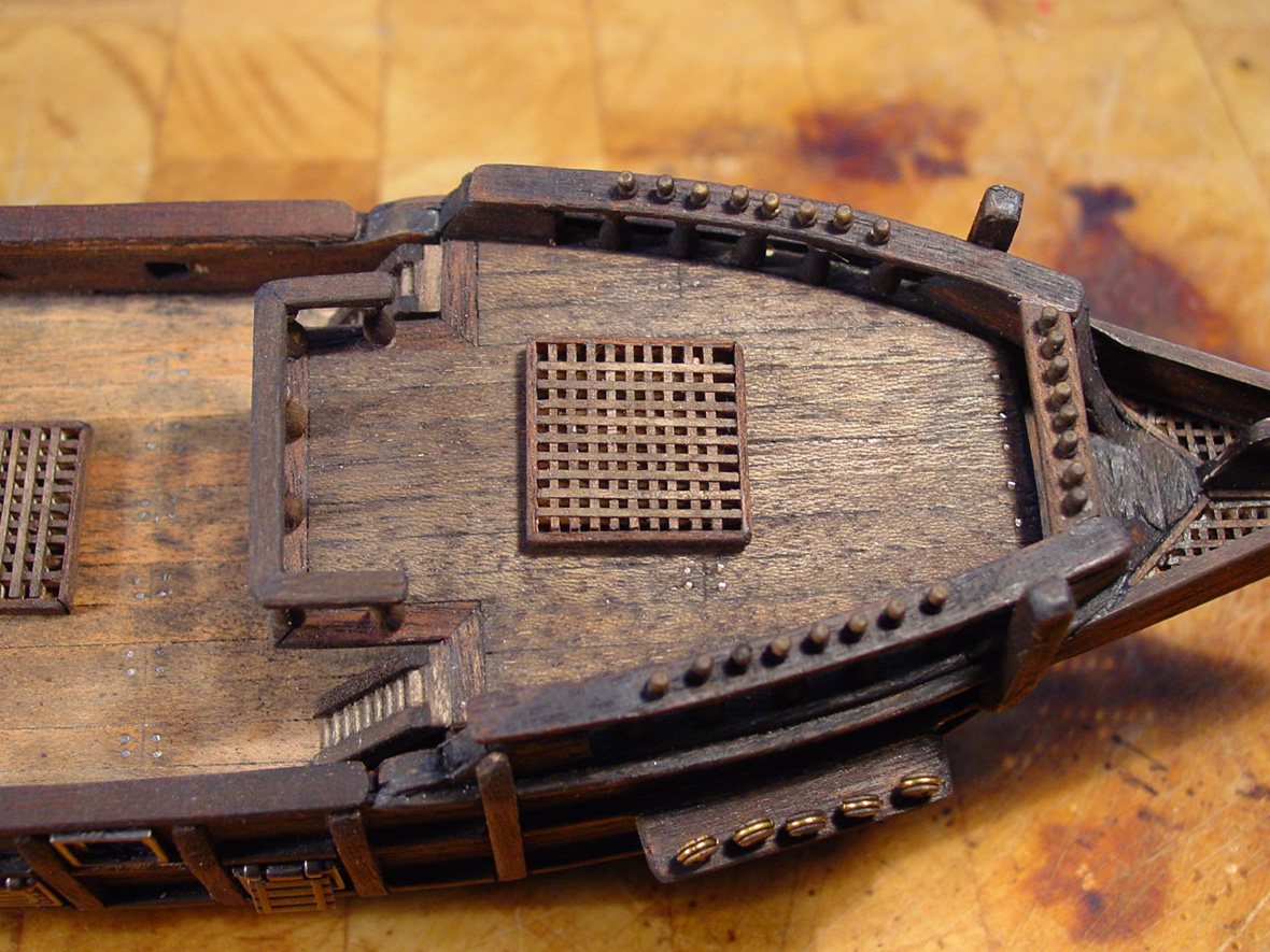

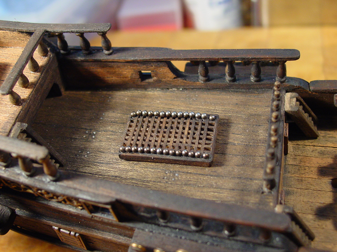

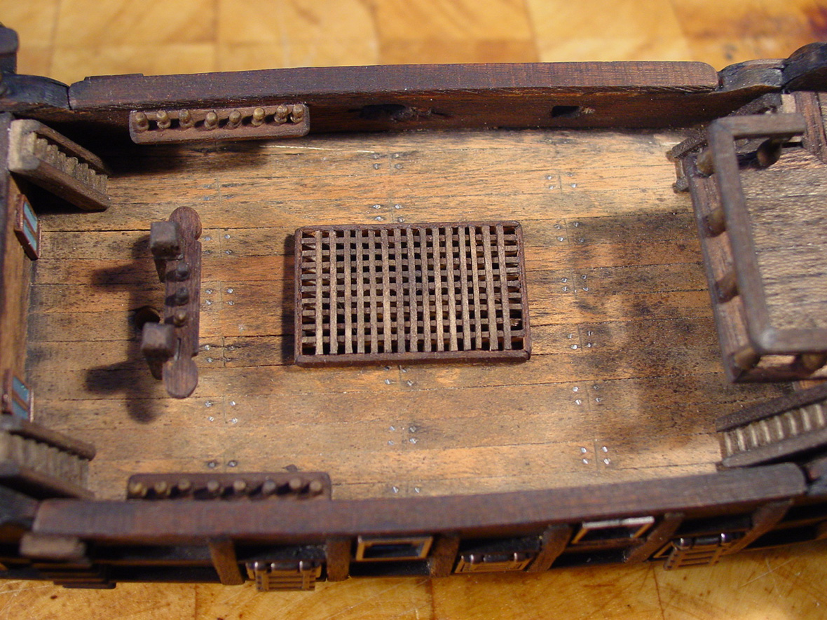

Tal y como me recomendasteis y se ve en la foto previa, fabrico nuevos enjaretados con malla de menor tamaño. Hago una prueba incorporándoles en los márgenes bolas de cañón (envejecidas), pero no sé qué pensar (lo veo raro). Admito consejos

Para aumentar el número de cañones por banda he tenido que cambiar los antiguos de Amati por unos de Artesanía Latina

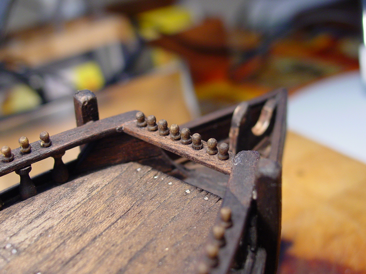

Mensaje por mamotretic »

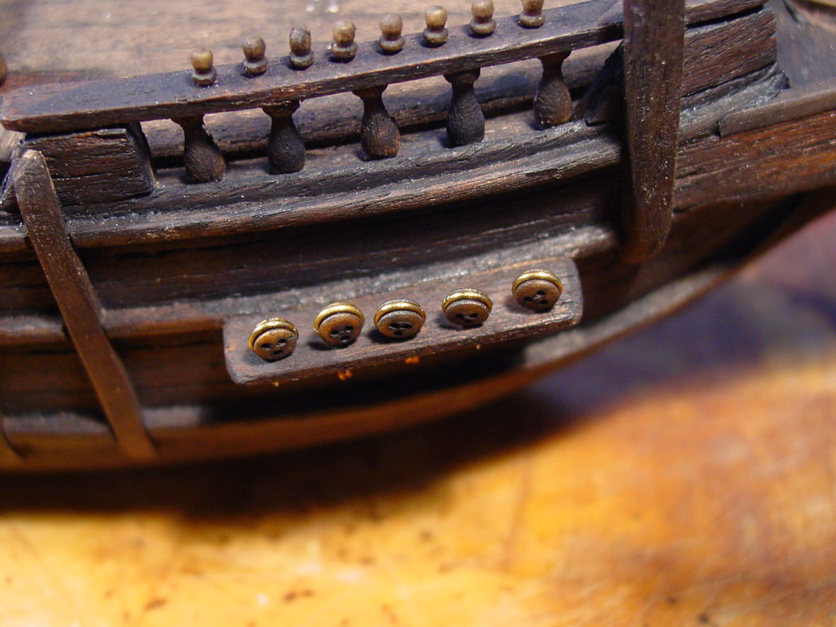

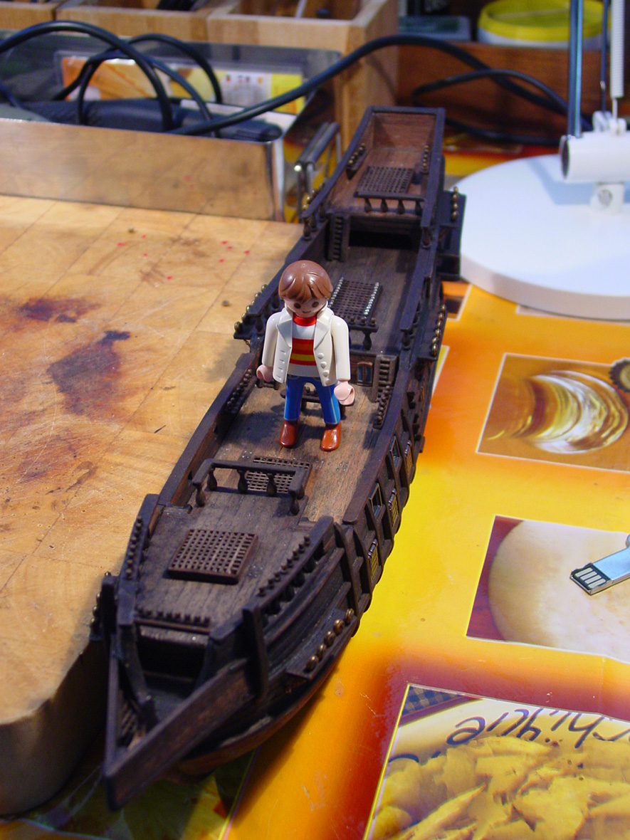

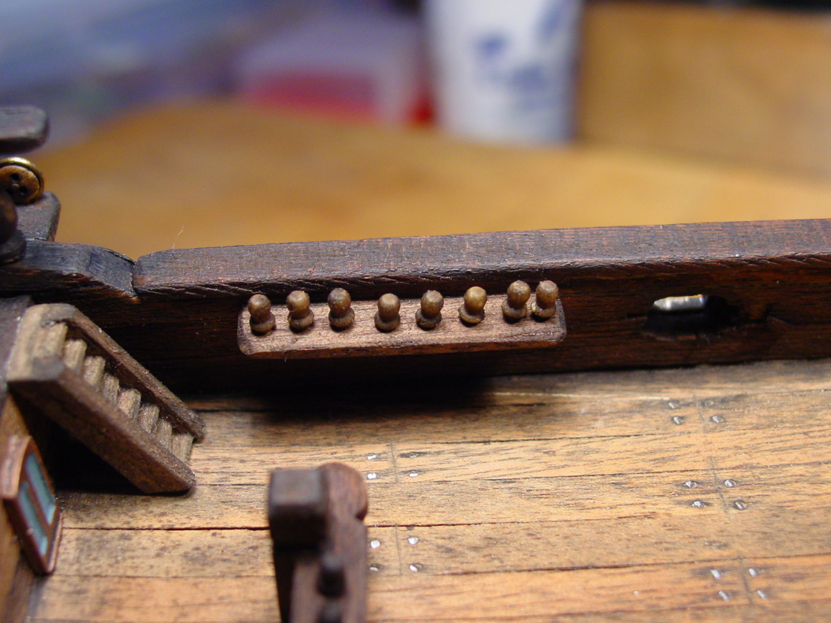

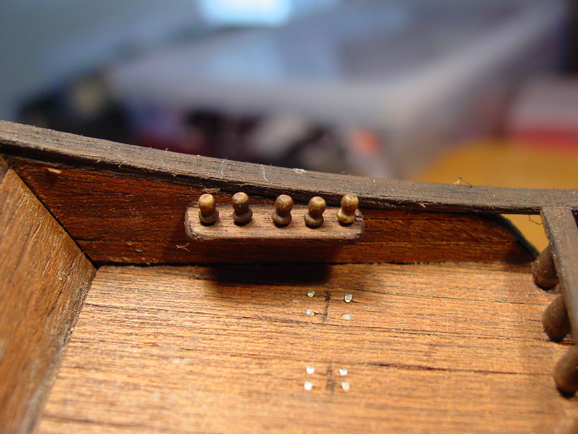

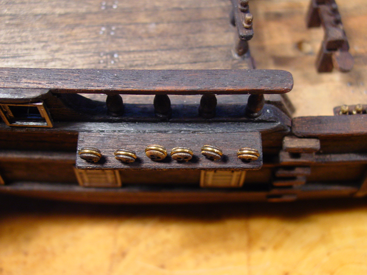

Mesas de cabilleros. Un poco irregulares las cabillas en su distribución, pero es que el tamaño del barco no me deja mucho juego "de manos" (he sacado una foto con el playmobil "marinero" que ilustra sobre su pequeño tamaño). ¡Miedo me da cuando tenga que arbolarlo...!

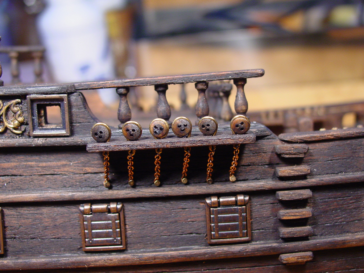

Dos cañones de popa (son de series distintas y tienen un color desigual, que intentaré igualar con un teñido de betún judaico
