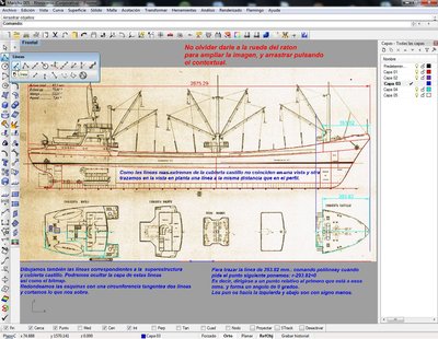

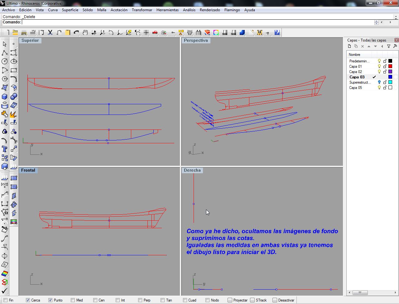

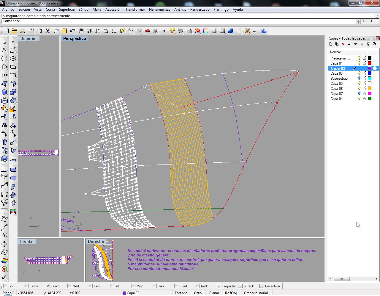

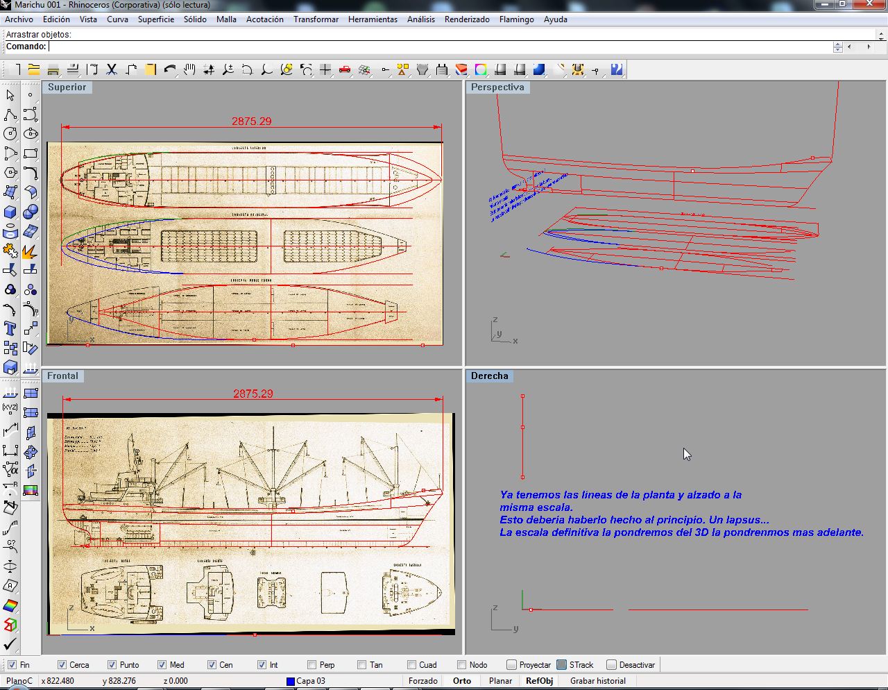

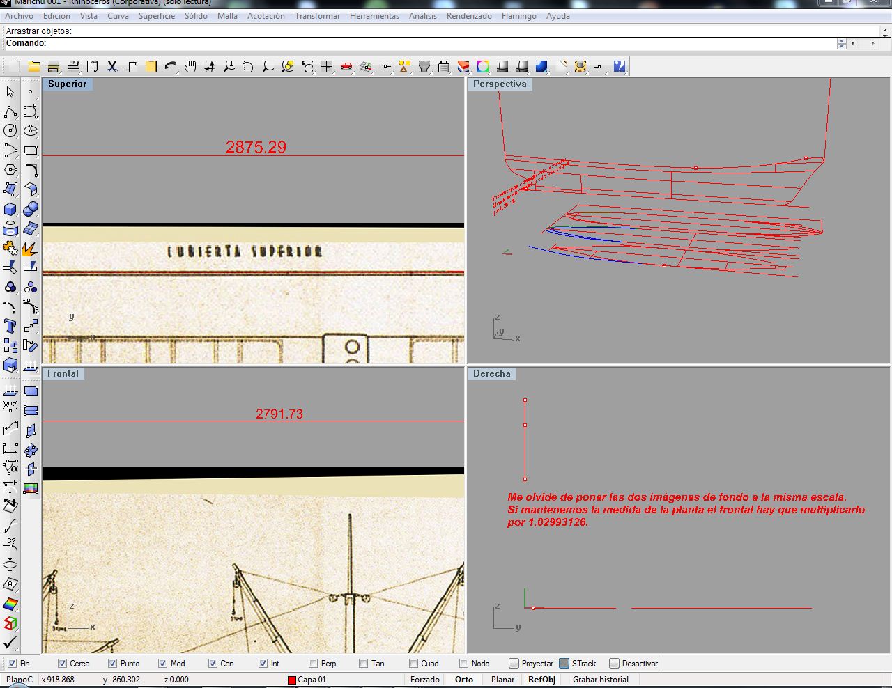

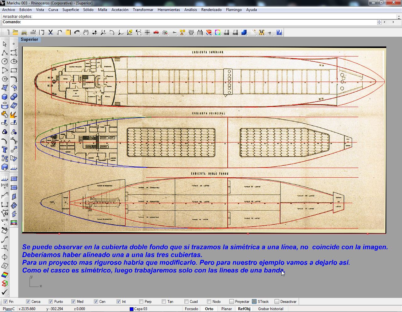

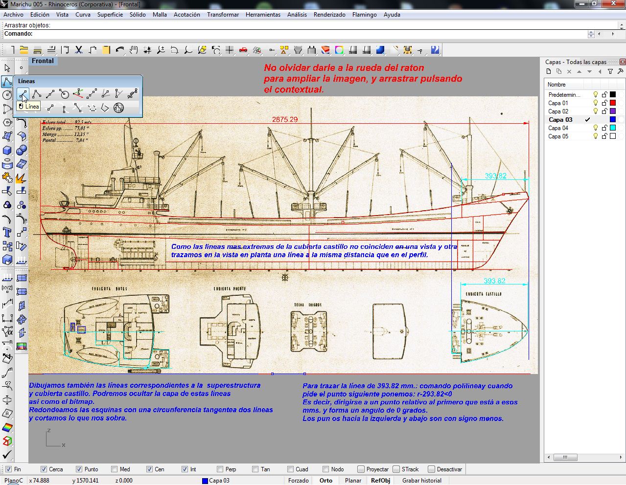

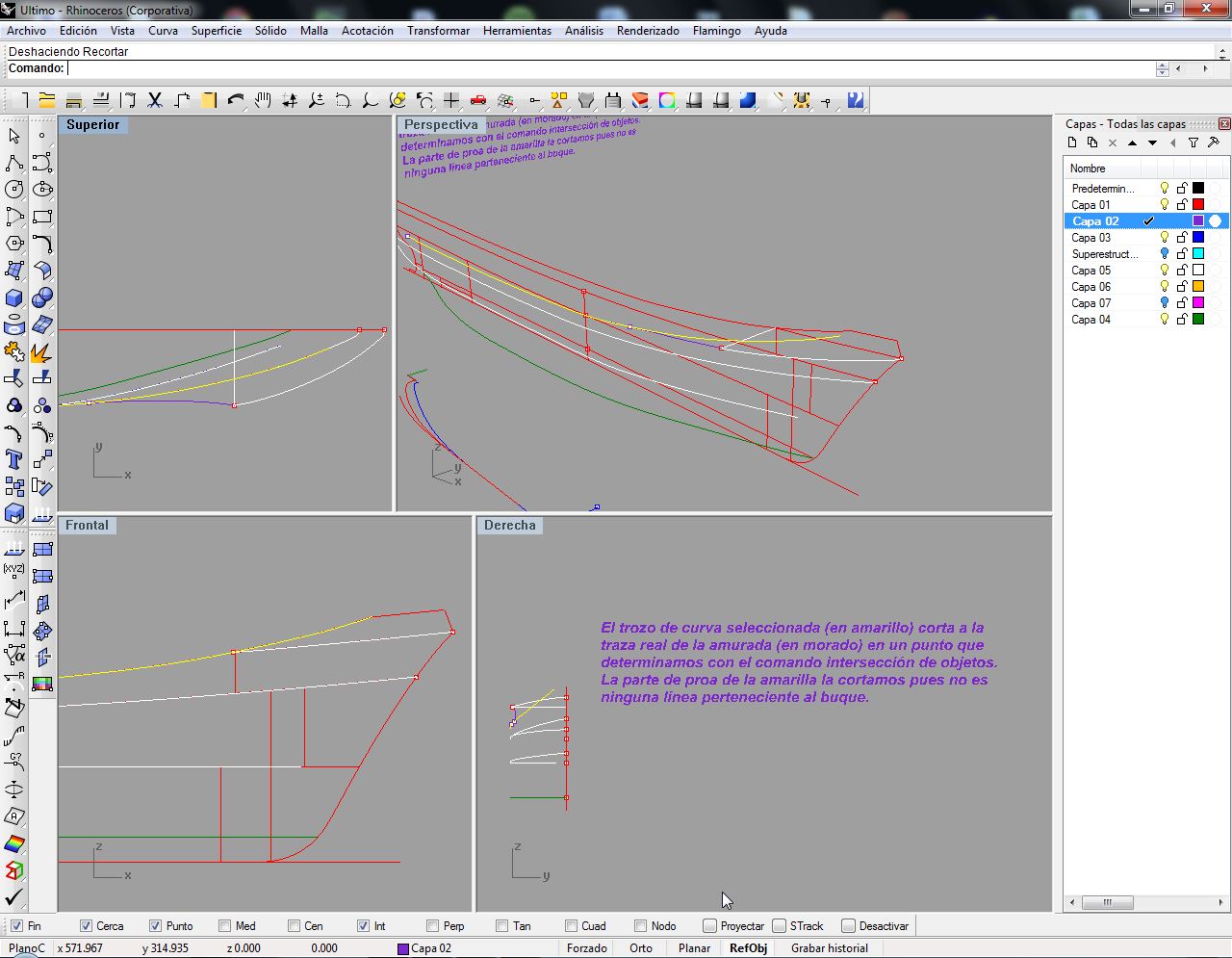

Voy a comenzar aclarando que no soy diseñador gráfico, y por tanto un profesional utilizaría mucho mejor las herramientas de que disponen los programas. Se puede dibujar, por poner un ejemplo, un rectángulo pulsando el comando rectángulo, o dibujar las cuatro líneas que lo forman. Este último sería mi caso, así que espero disculpeis mi ignorancia en muchas cosas, y también estoy abierto a aprender si alguno me corrige.

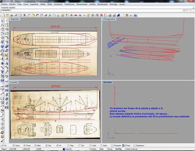

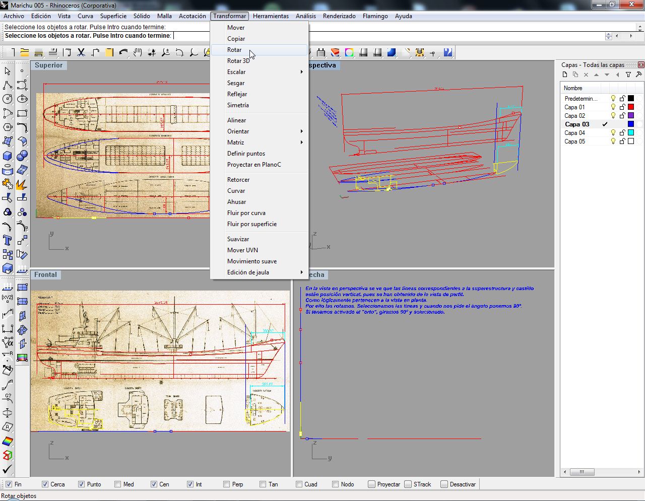

Los planos del buque a construir son los correpondientes al carguero "Marichu" de 1966. No muy complicado pues carece de bulbo, pero pienso que algo mas que los galeones y demás, aunque solo sea por la bovedilla del codaste.
Estos planos por facilidad de escaneo casero son de un tamaño DIN A4 por tanto la precisión no es alta.
Los pongo aquí en el hilo por si alguno los necesita para seguir la construcción.

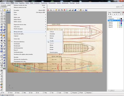

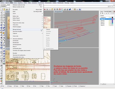

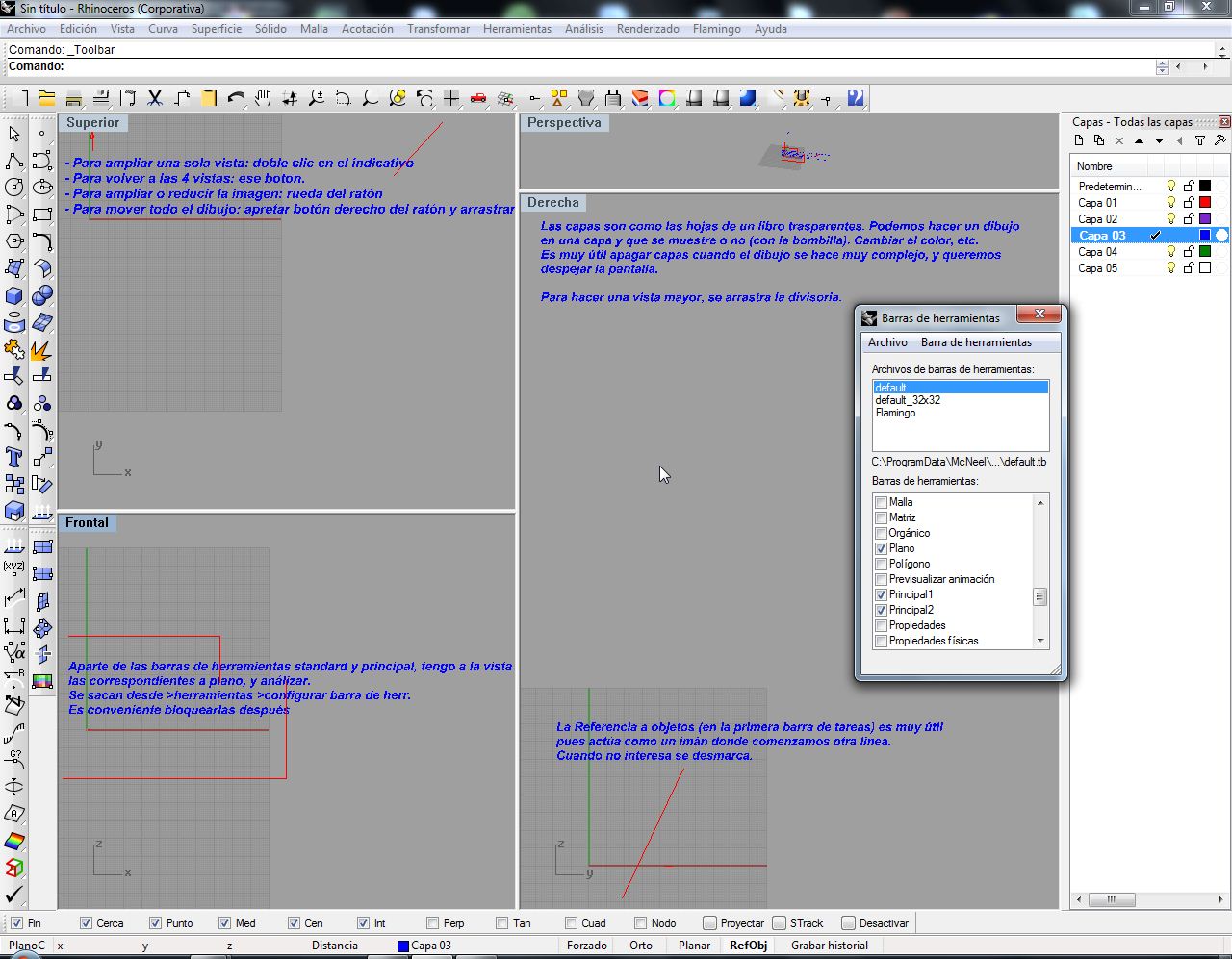

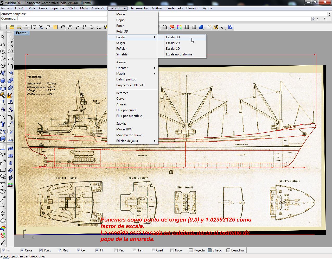

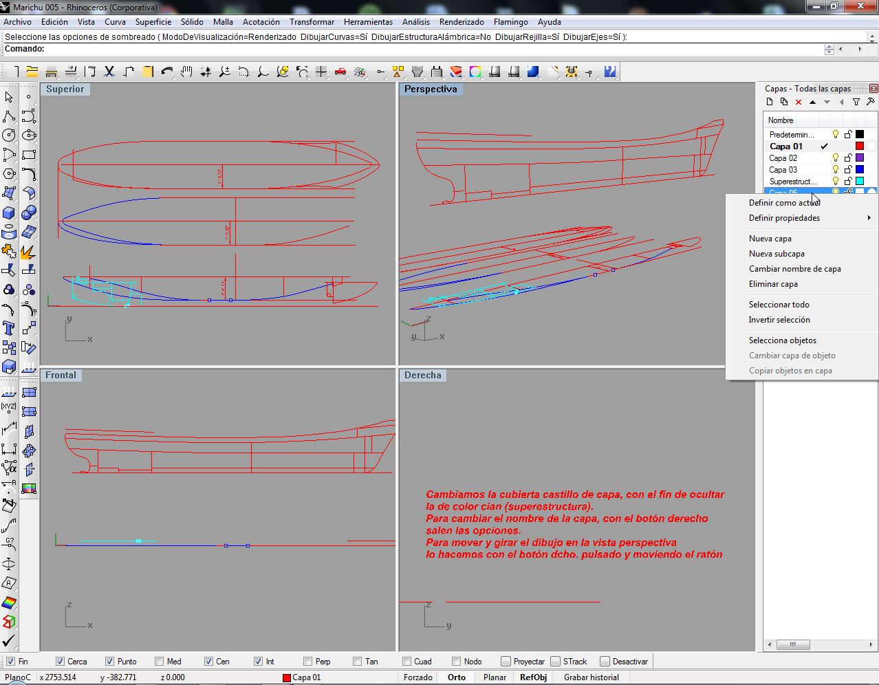

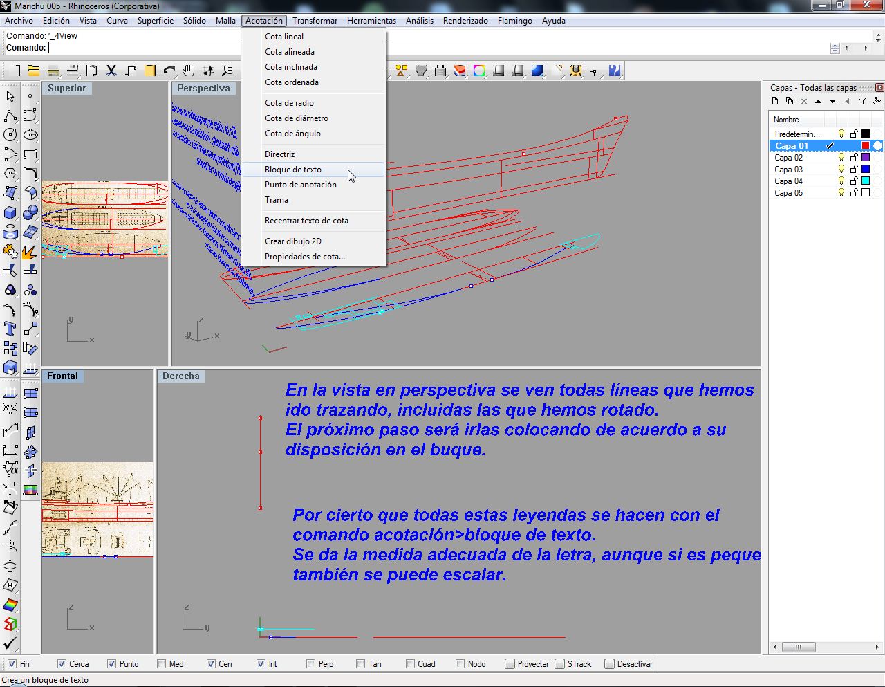

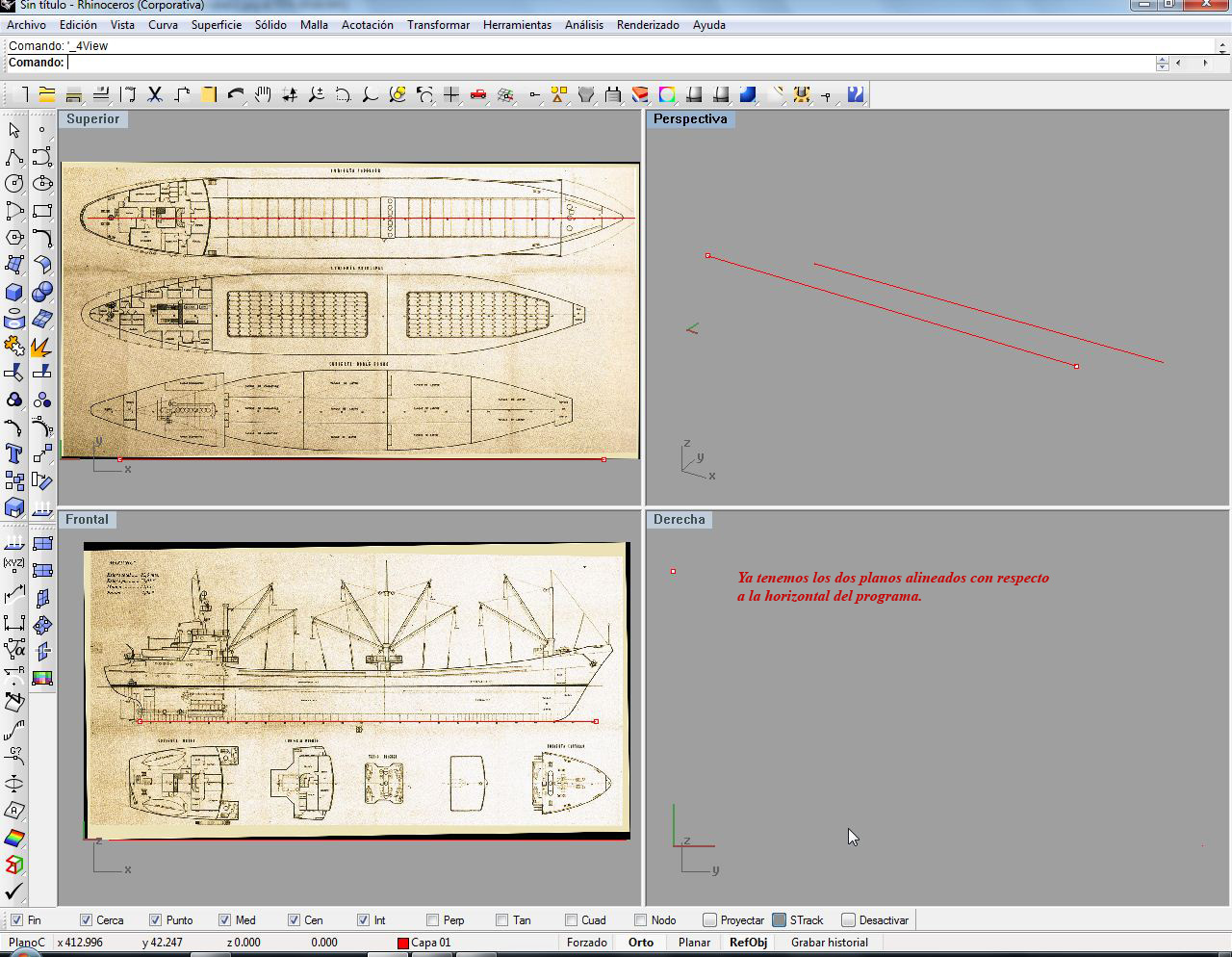

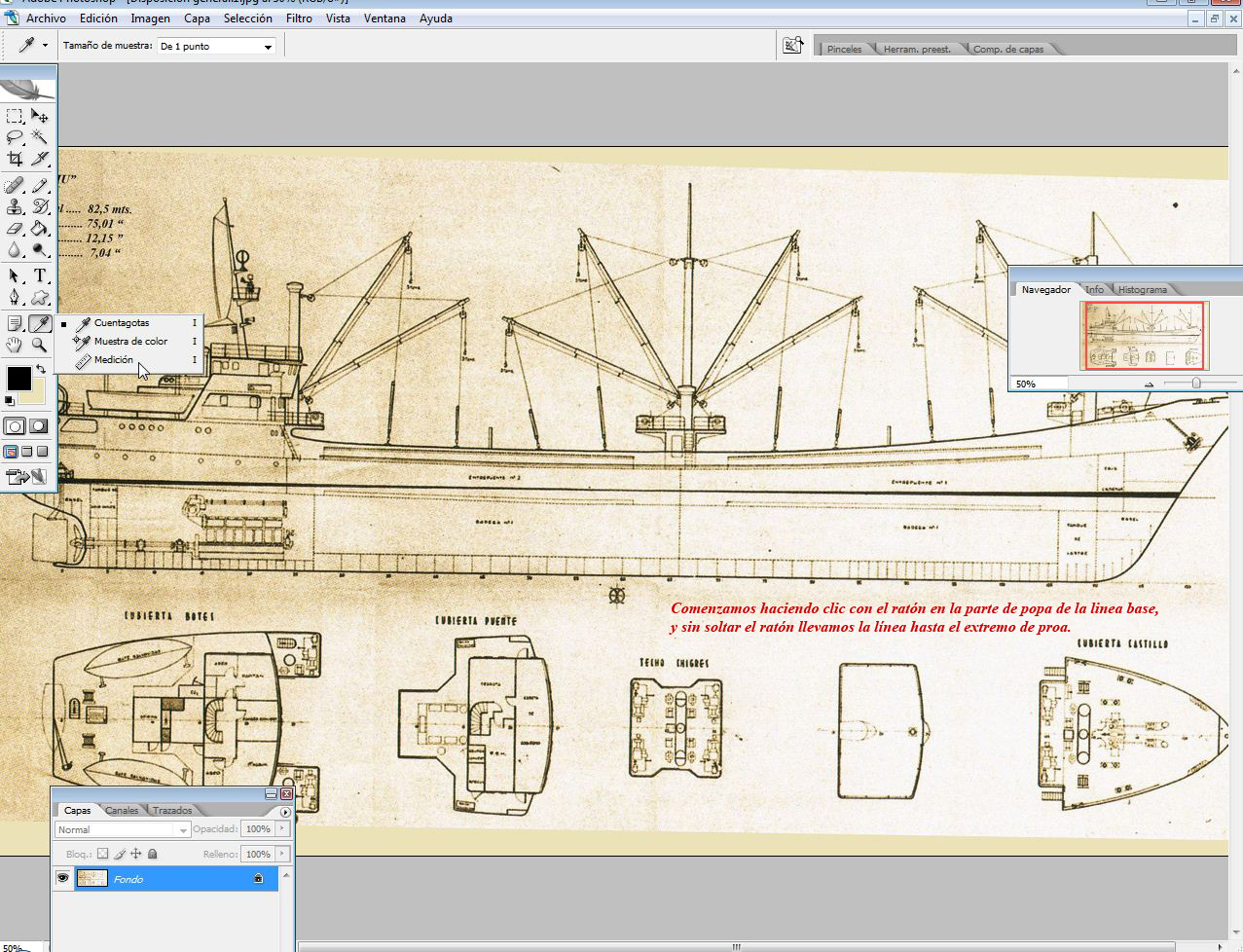

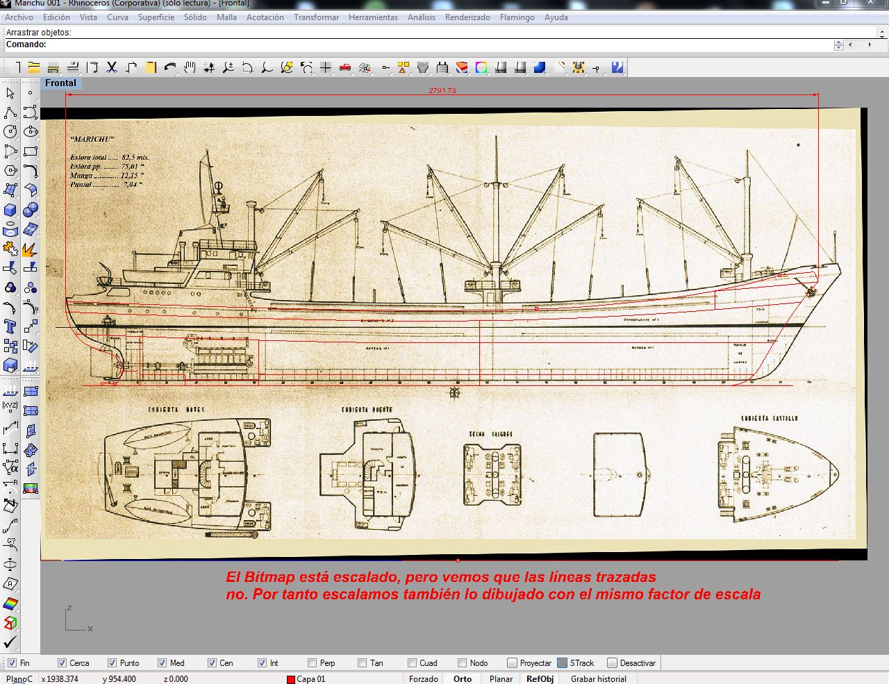

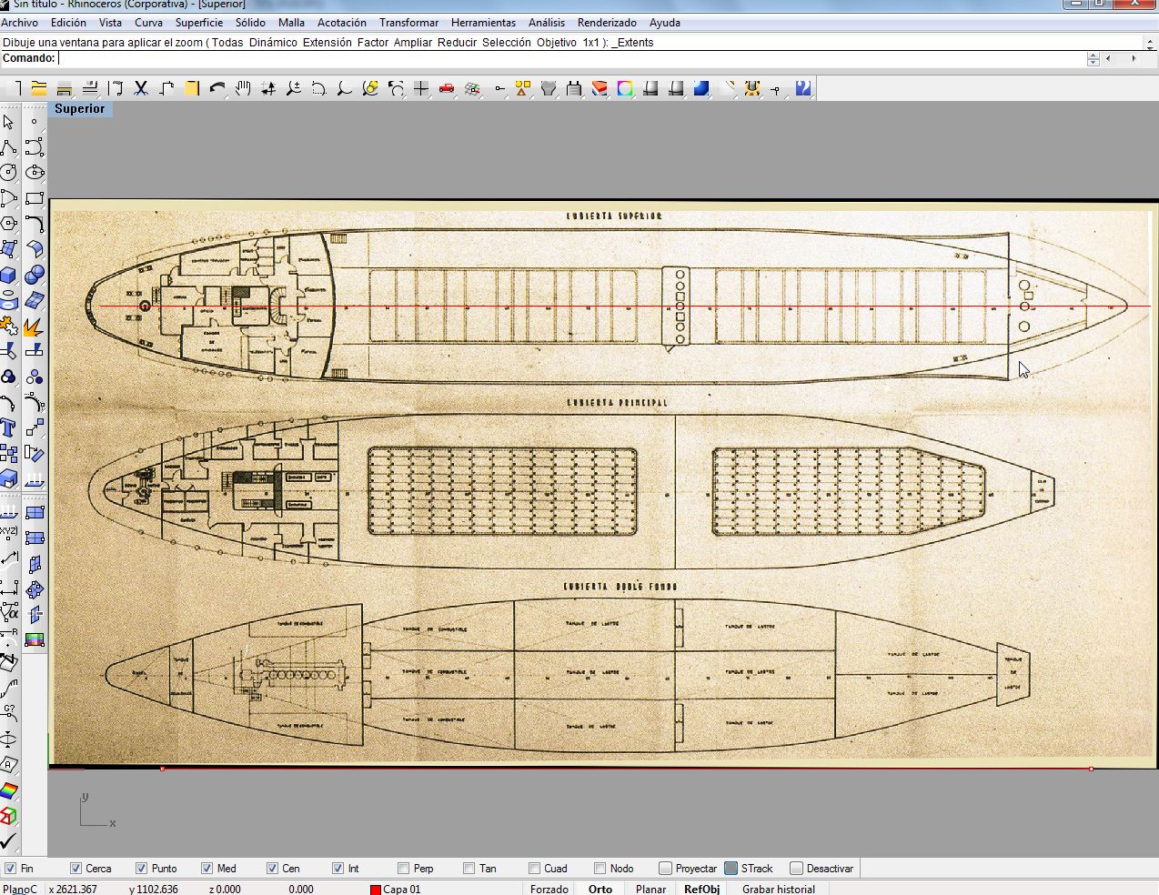

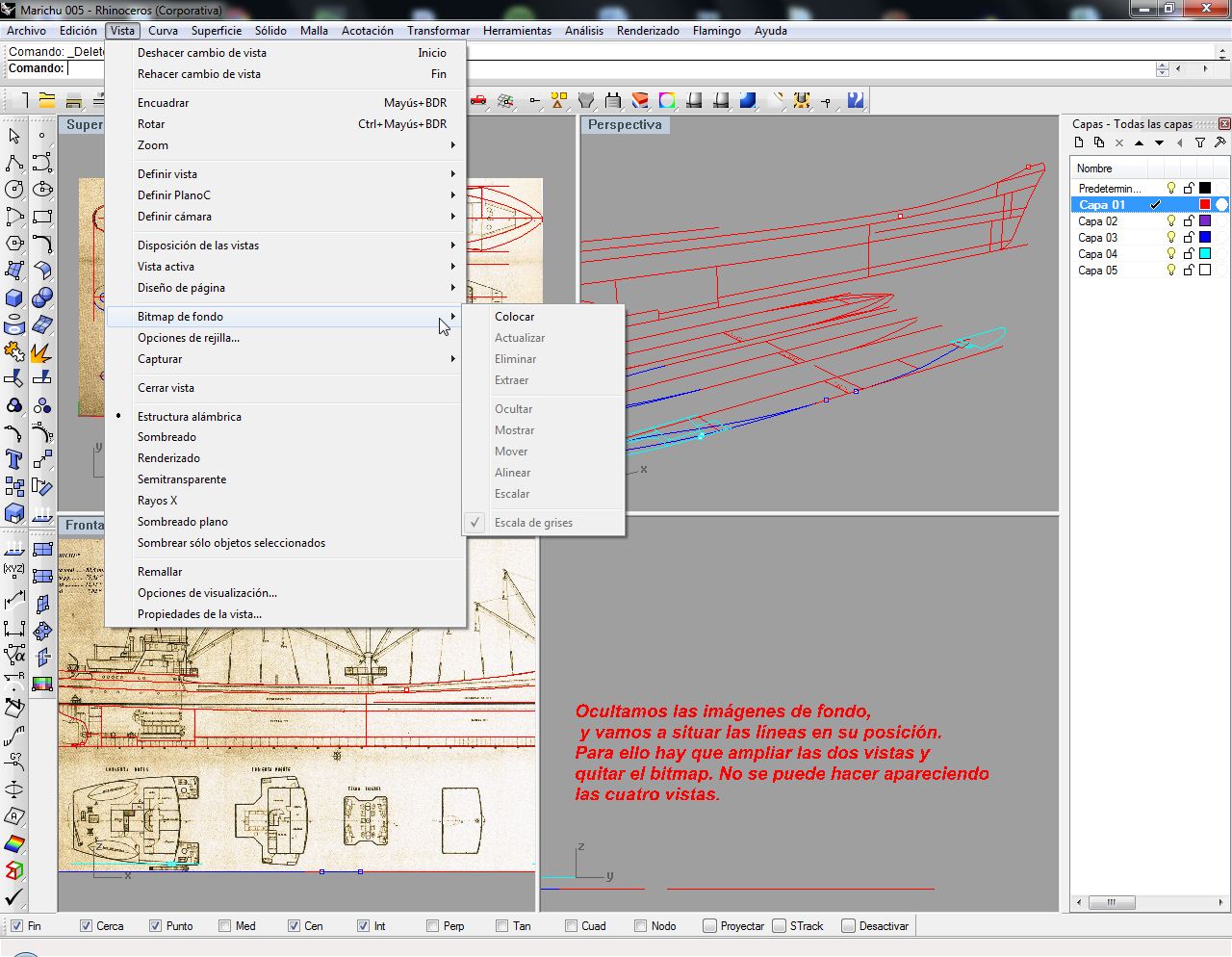

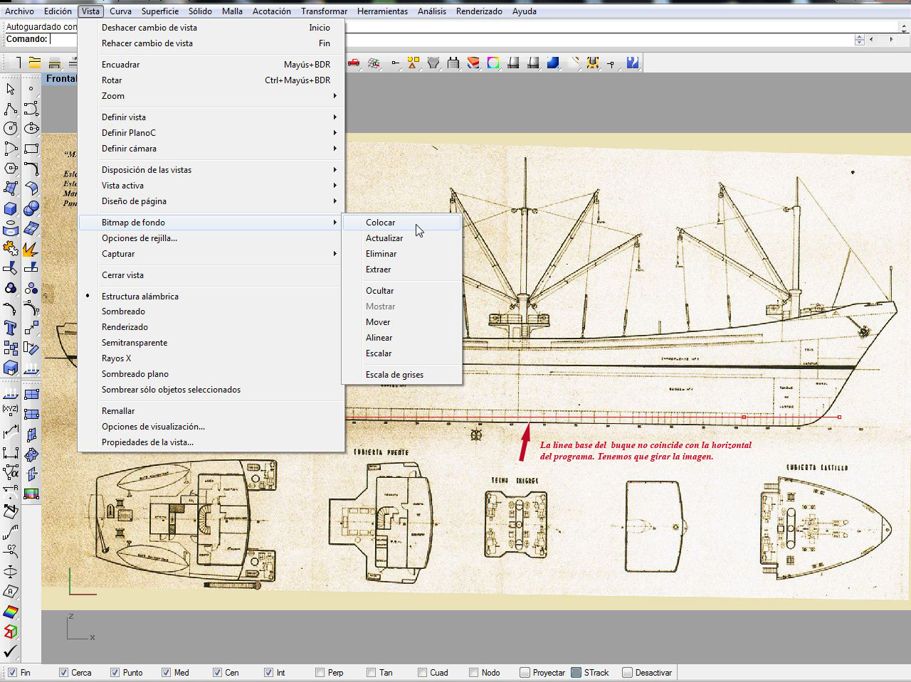

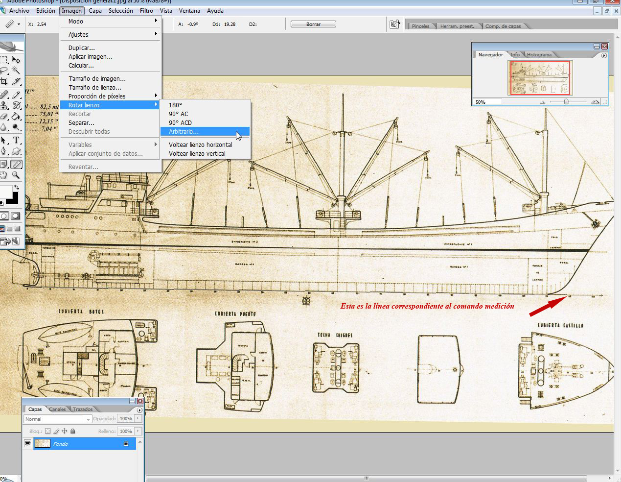

Aunque no forma propiamente parte del proyecto el alinear los bitmap de fondo y puesto que Rhino no puede rotarlos, he puesto como se hace con Photoshop, ya que es fundamental.
Doy a continuación unas instrucciones del manejo de las vistas en la pantalla de Rhino. A medida que vayan surgiendo los diferentes comandos, os lo explicaré adecuadamente.
Los planos de fondo los he subido también a dropbox. Si los reducía mas para subirlos aquí perderían calidad de la que no están muy sobrados.

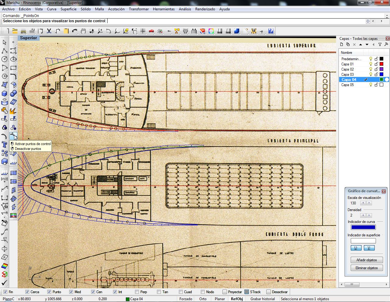

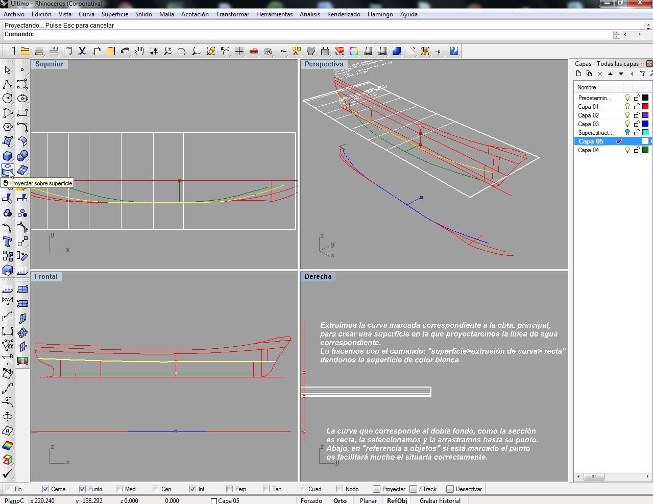

Re: DEDUCIR LAS FORMAS DE BUQUE

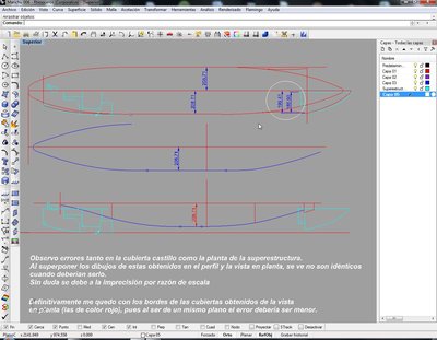

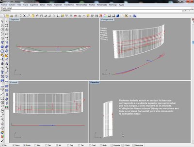

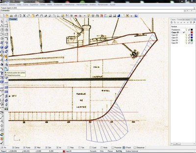

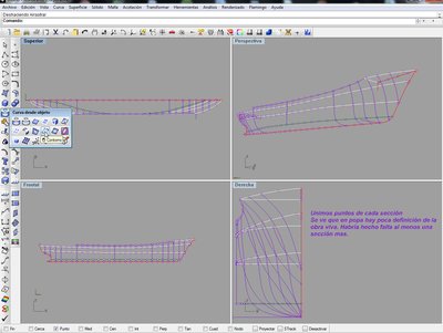

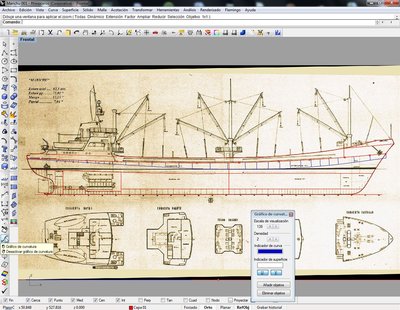

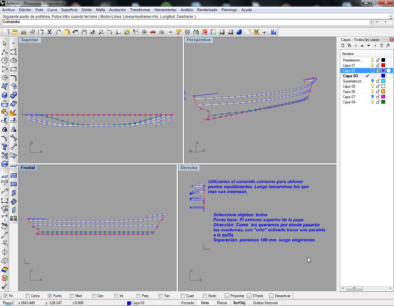

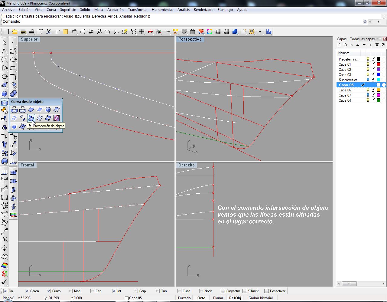

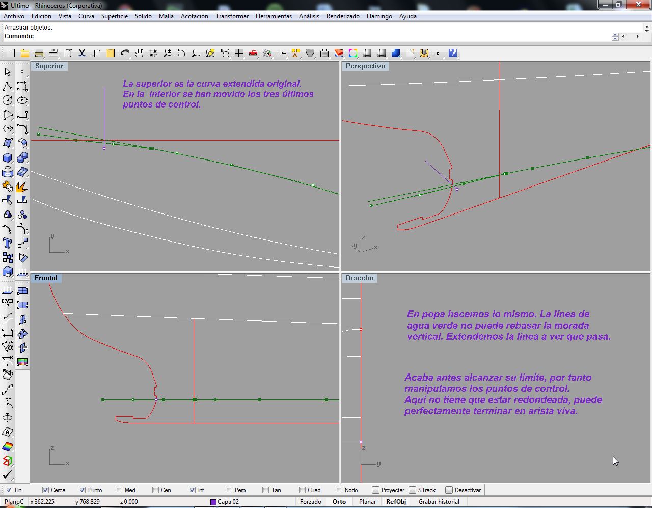

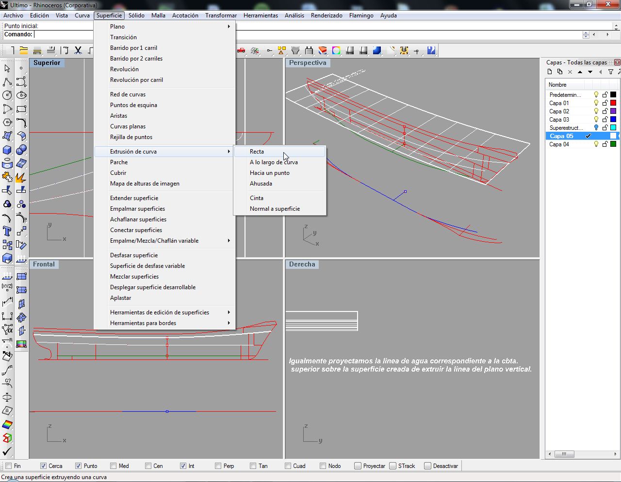

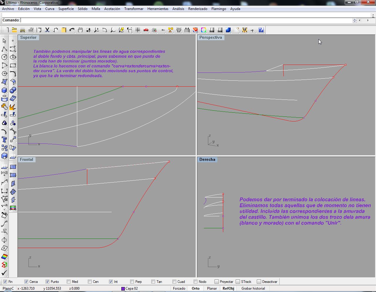

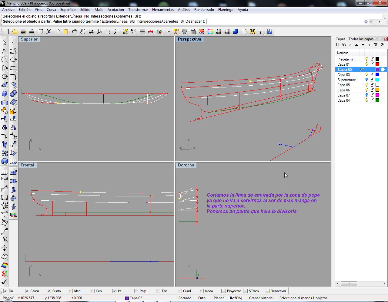

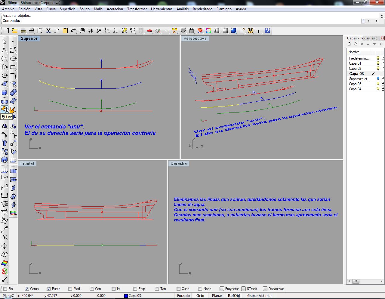

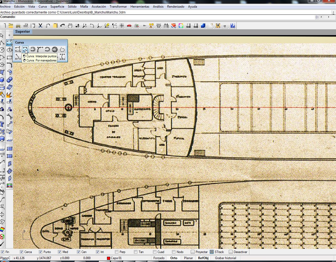

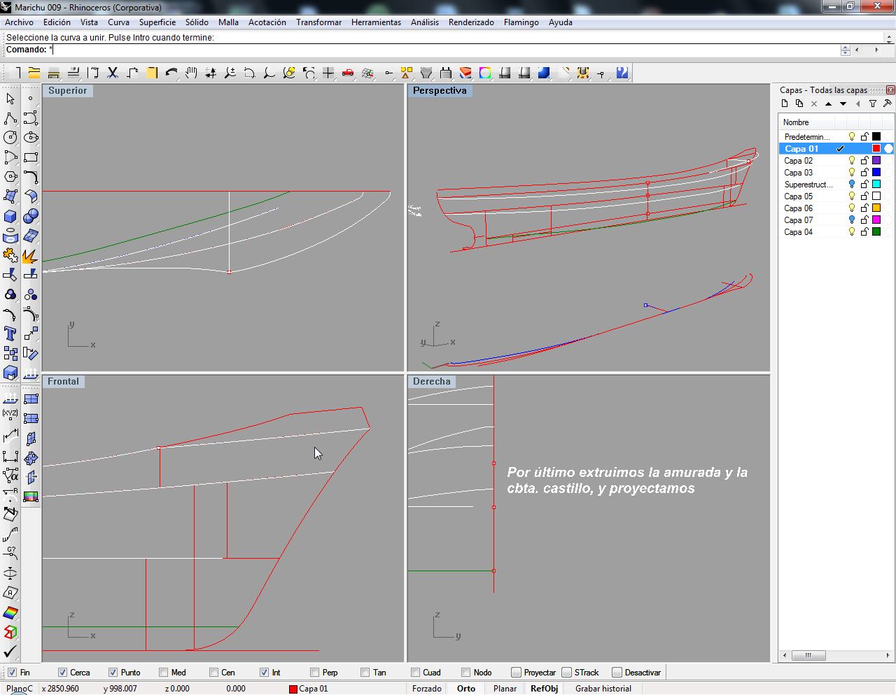

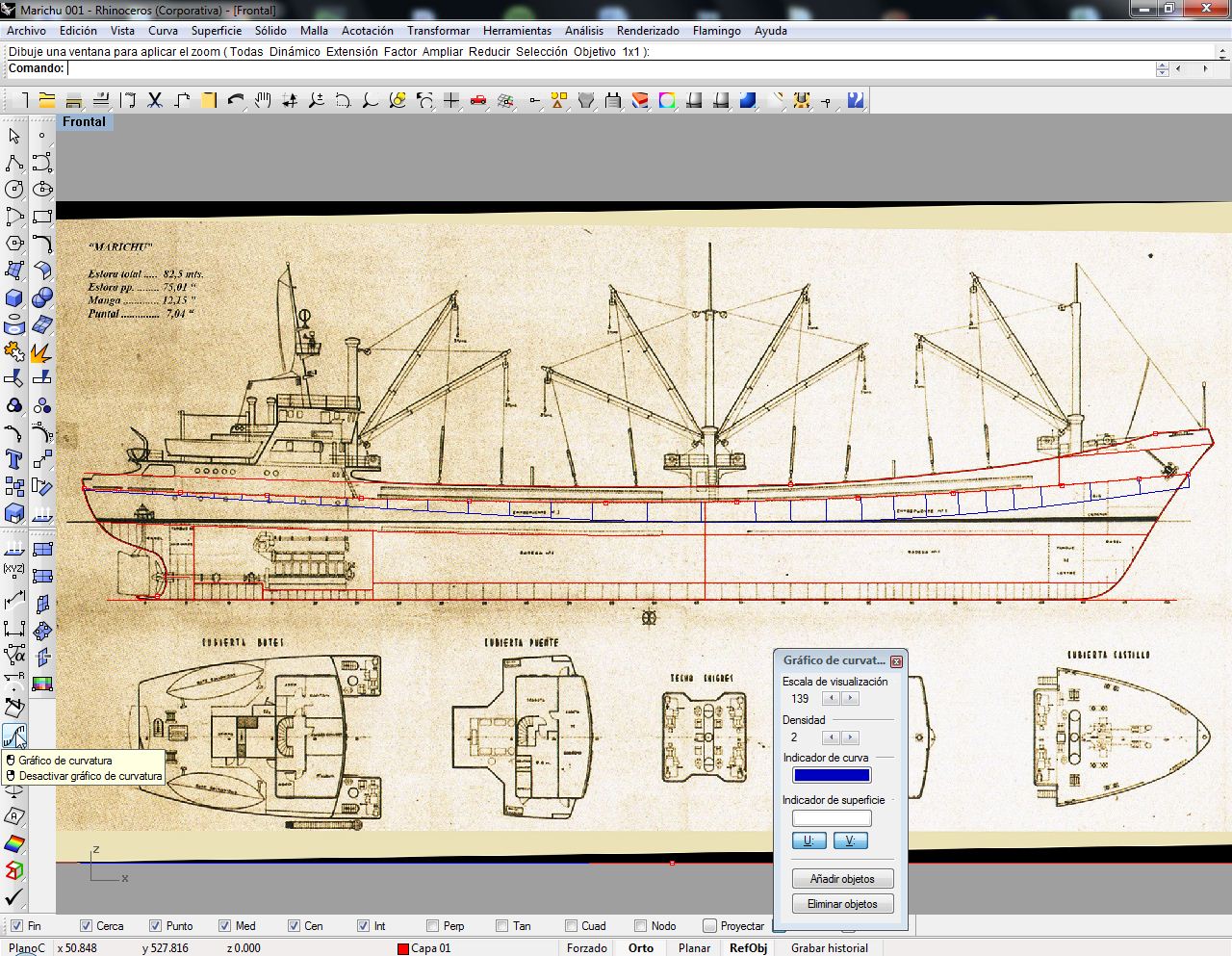

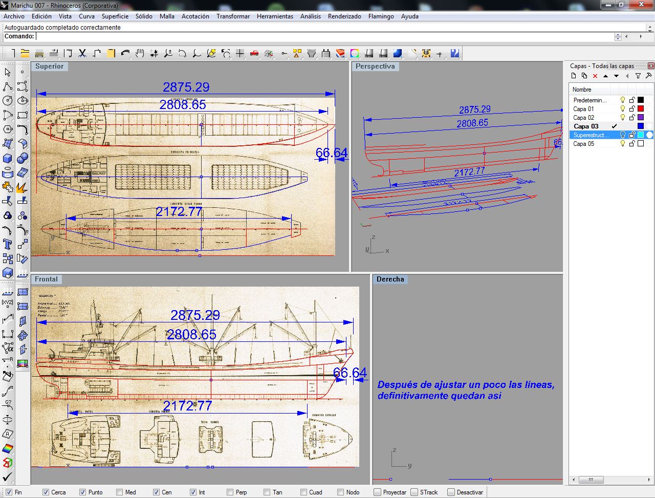

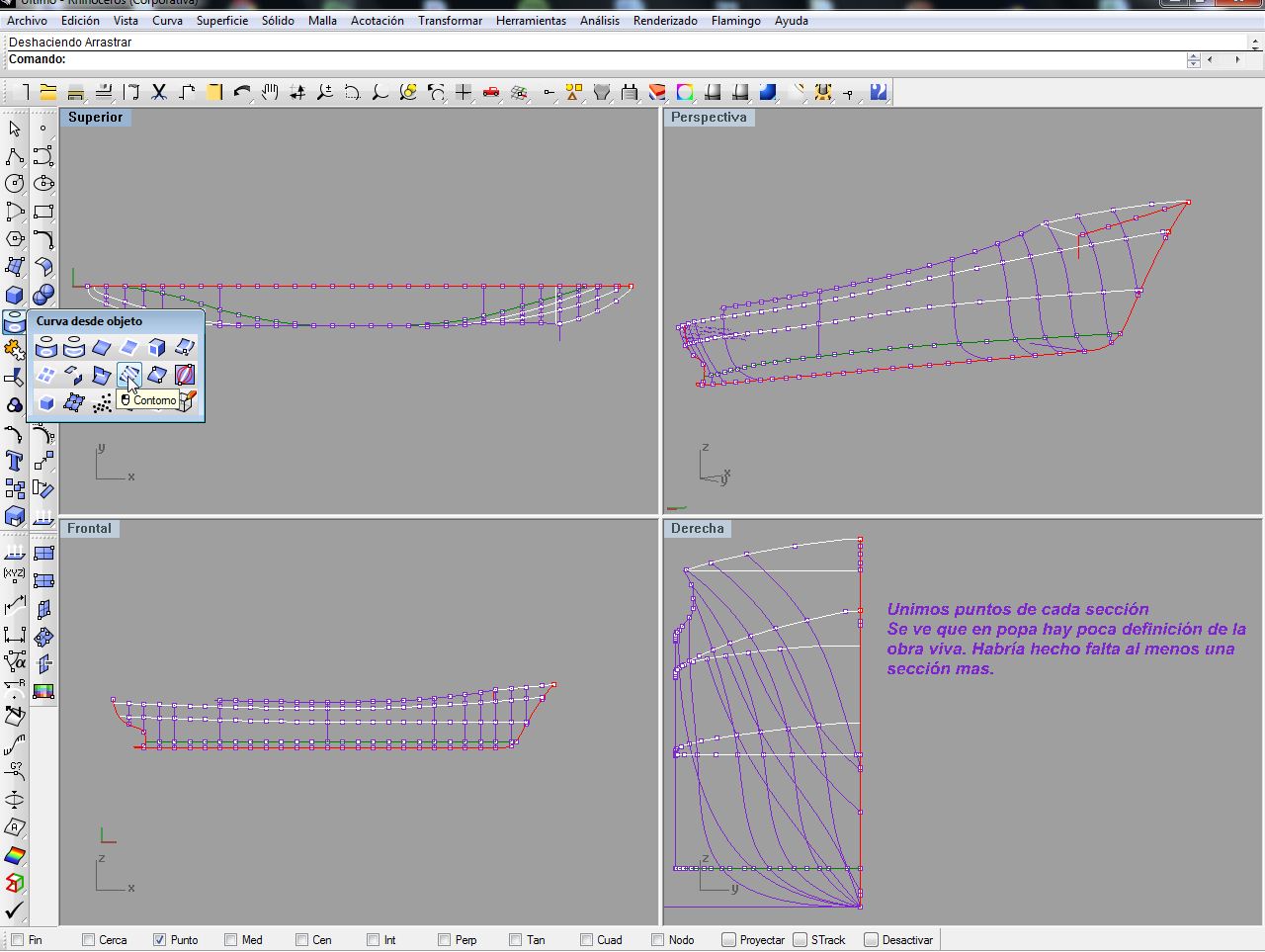

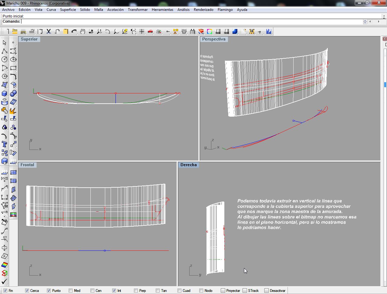

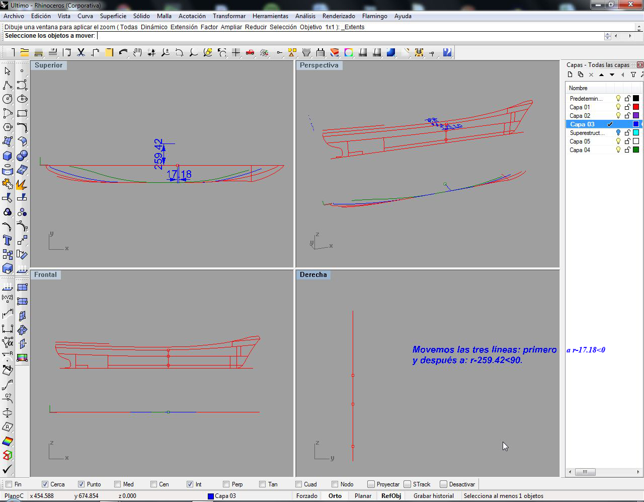

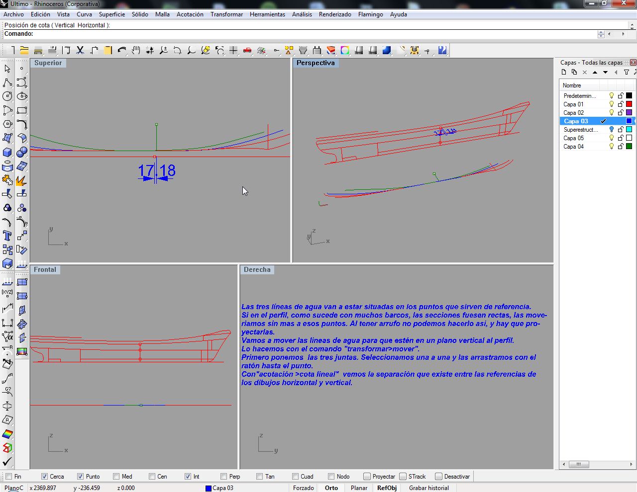

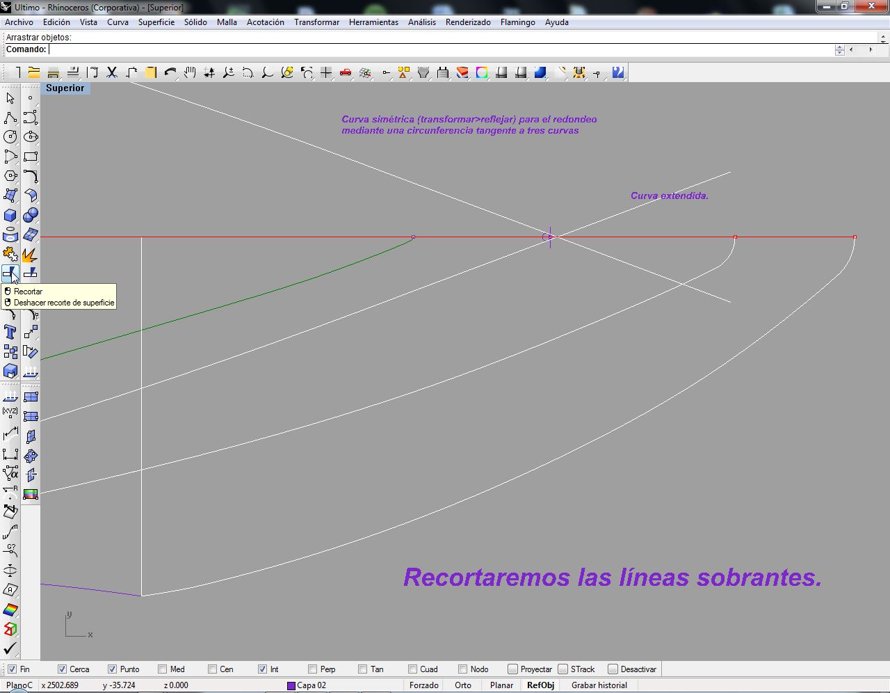

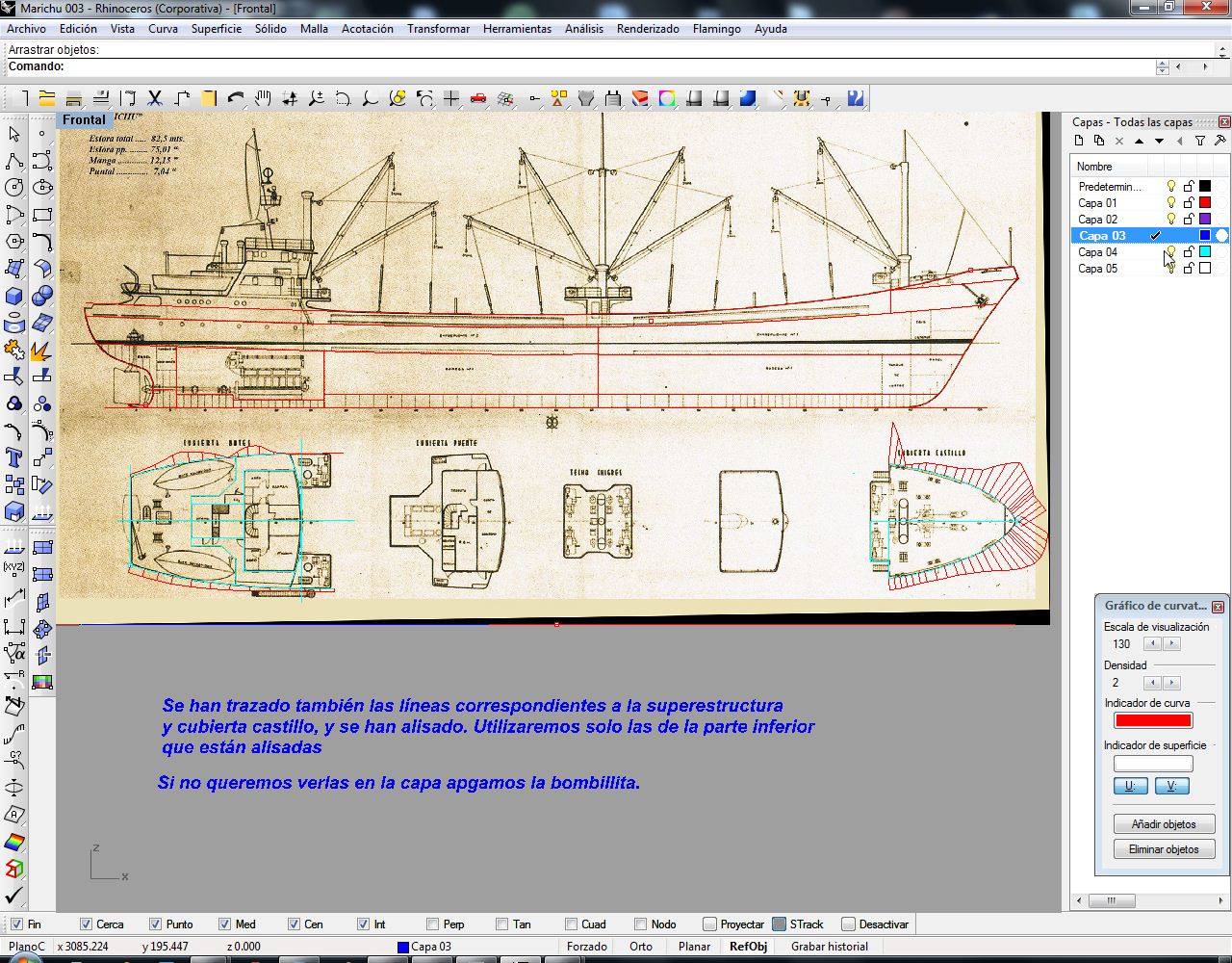

Algunas aclaraciones.

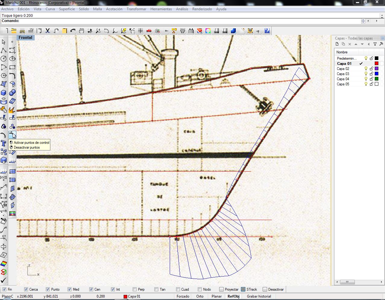

Para el alisado de las líneas se puede emplear el comando "alisar". También se muestran los puntos de control con el comando "activar puntos de control", y pulsando la tecla Alt + las flechas arriba y abajo, se pueden mover los puntos.
Si está activado el comando "gráfico de curvatura" se va viendo como el alisado se corrige o empeora.
En la parte superior el programa nos va diciendo que tenemos que ir haciendo en cada situación.
Para trazar las lineas no rectas se ha utilizado "curva>interpolar puntos".

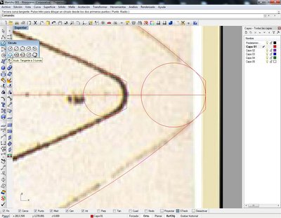

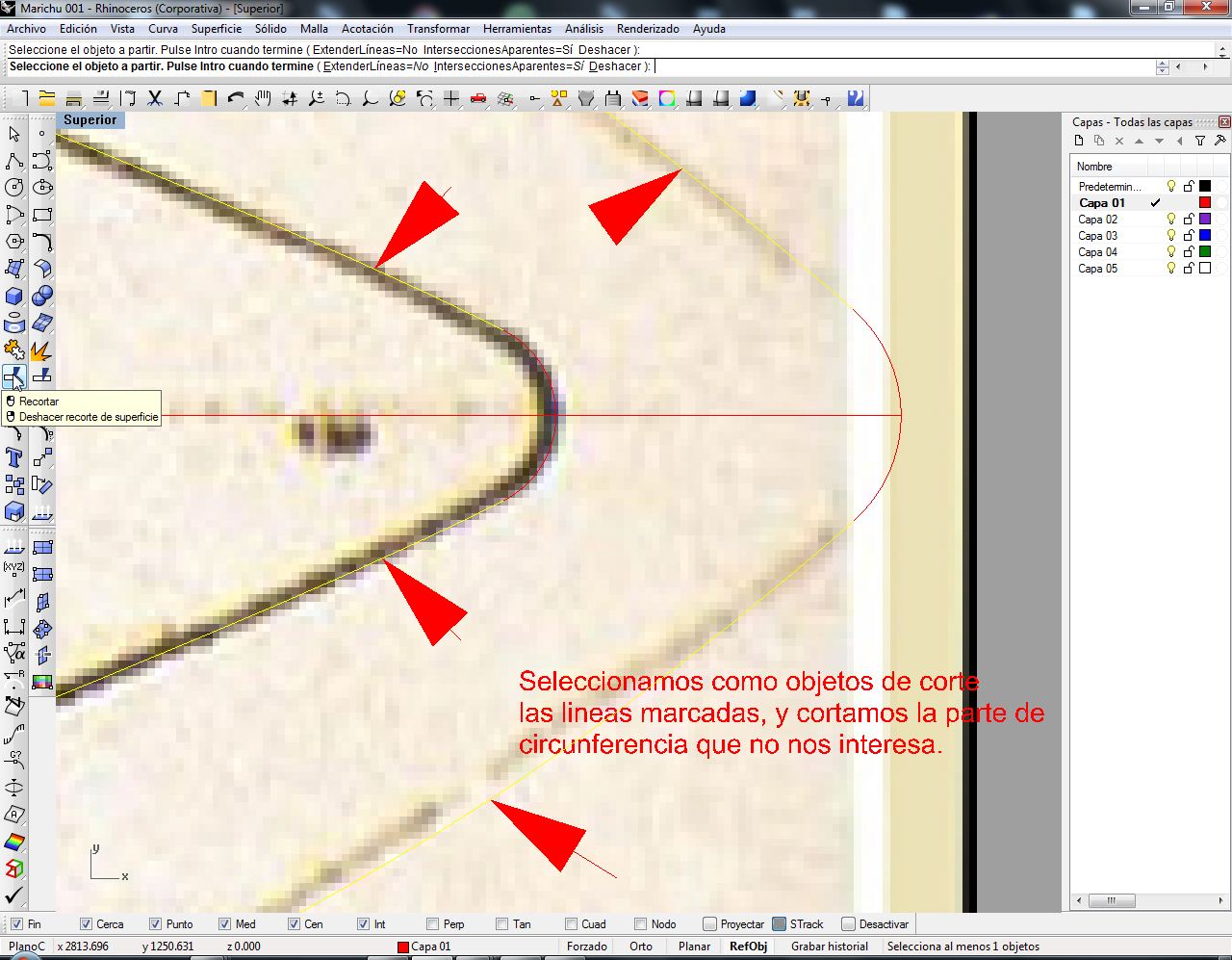

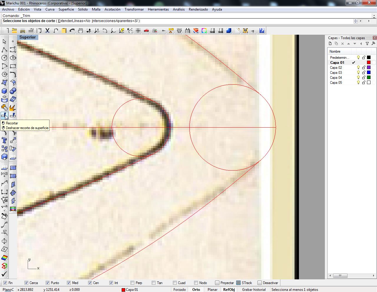

Para trazar los extremos redondeados de la roda, se usa "circulo tangente a tres curvas". Se traza una recta por el extremo final y se inserta la circunferencia. A la hora de cortar primero seleccionamos el circulo como objeto de corte, y damos clic en las líneas a borrar. La segunda parte, para quedarnos con el trozo de circunferencia que nos interesa, los objetos de corte son las líneas del casco o cubierta, y cortamos lo que está fuera de ellas.

Continuo.
No se si se estará enterando de algo el personal. Está demasiado callado.

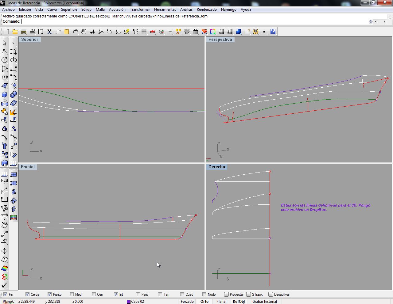

El archivo de Rhino de las líneas de referencia le he subido a DropBox por si alguien quiere practicar con el.
El enlace es:
https://dl.dropbox.com/u/107728013/Line ... rencia.3dm" onclick="window.open(this.href);return false;
Luis

Todo lo que he escrito hasta ahora se tarda mas en leer que en hacerlo. Voy a poner unos vídeos, a modo de resumen, pues considero que serán algo mas didácticos que la brasa anterior.
Por cierto, voy a poner nuevamente el enlace del archivo de las líneas, que no funcionaba.
https://dl.dropbox.com/u/107728013/Line ... encia..3dm" onclick="window.open(this.href);return false;.
