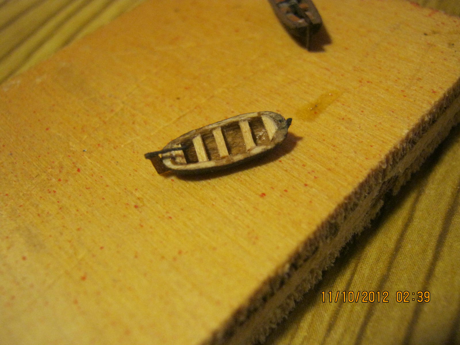

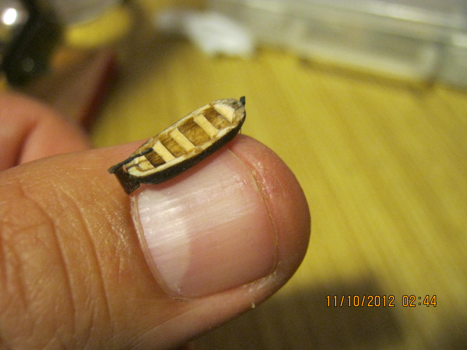

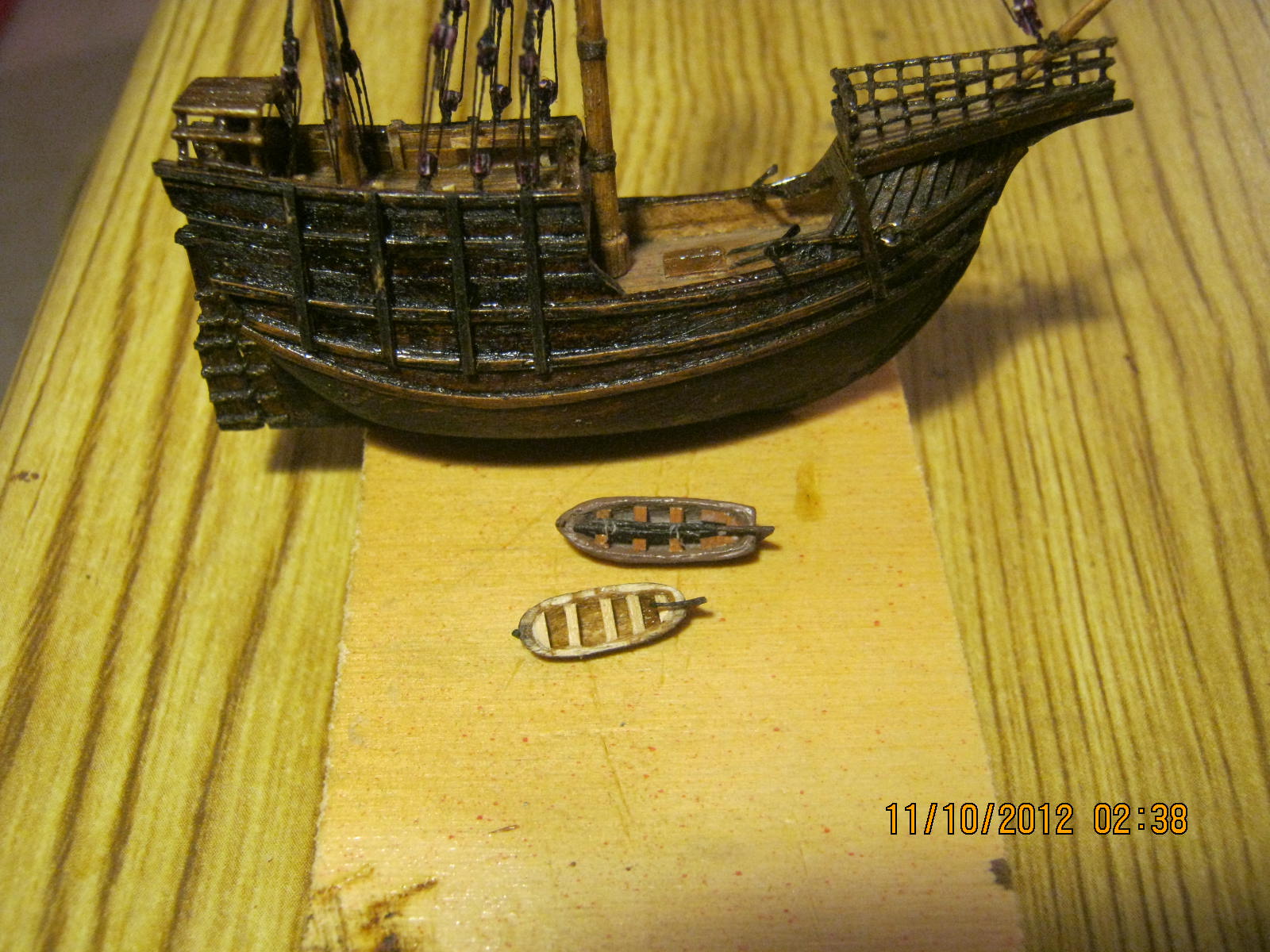

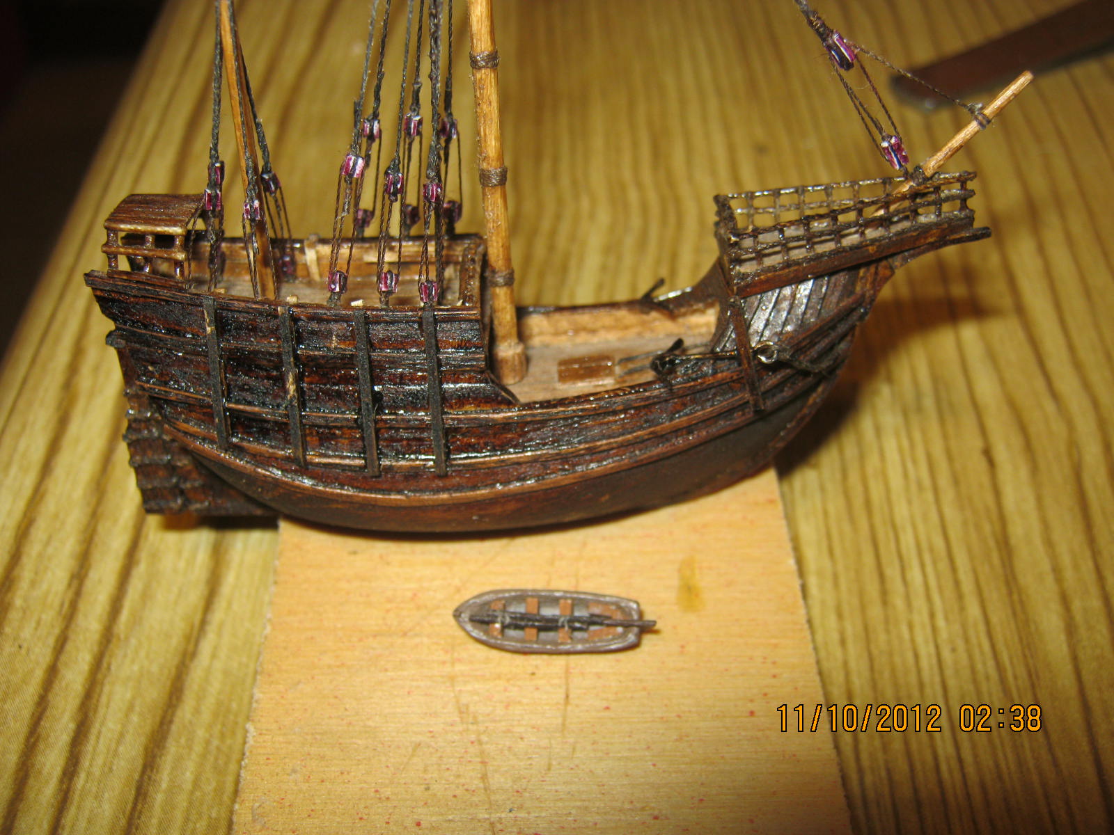

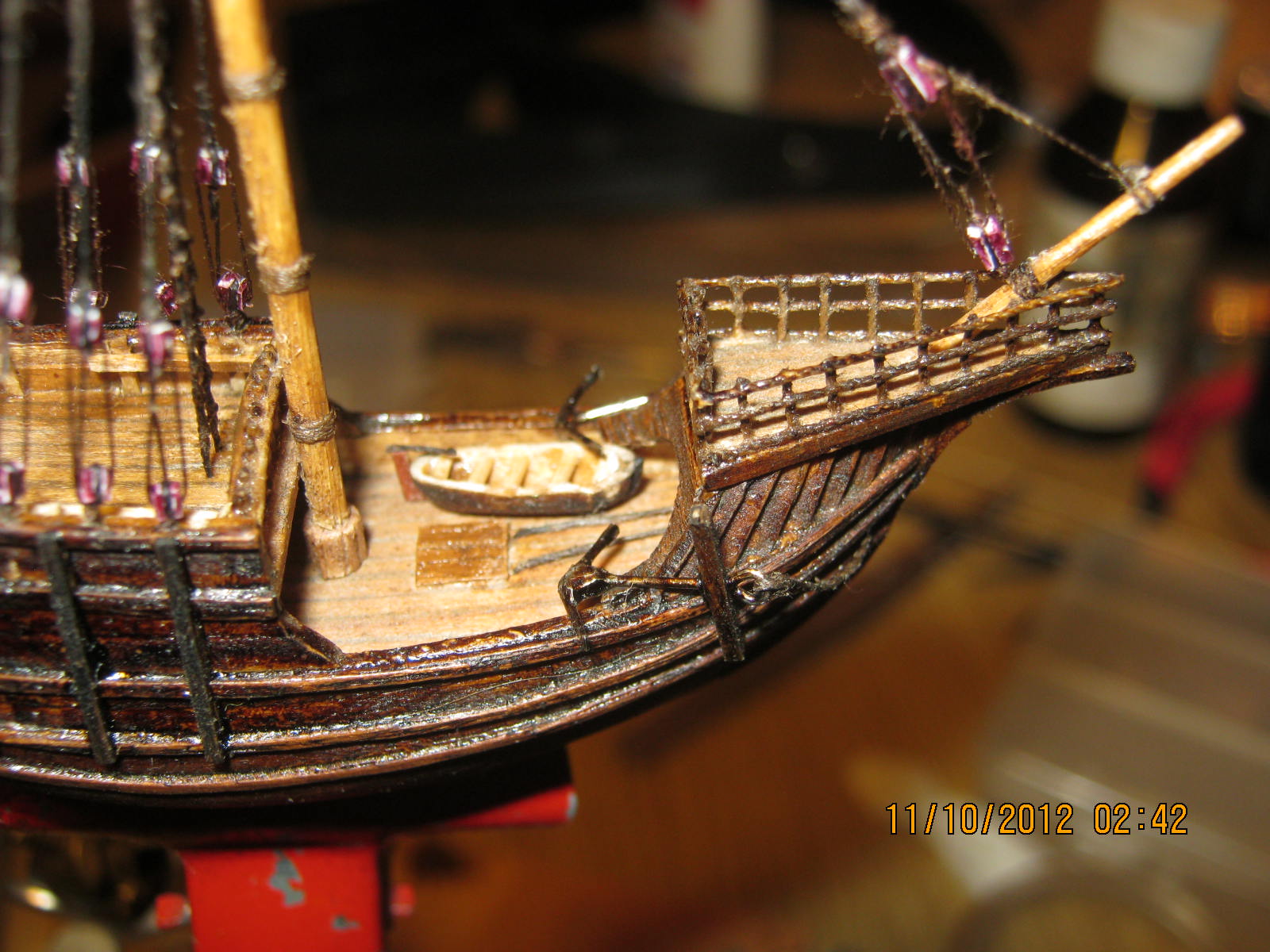

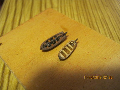

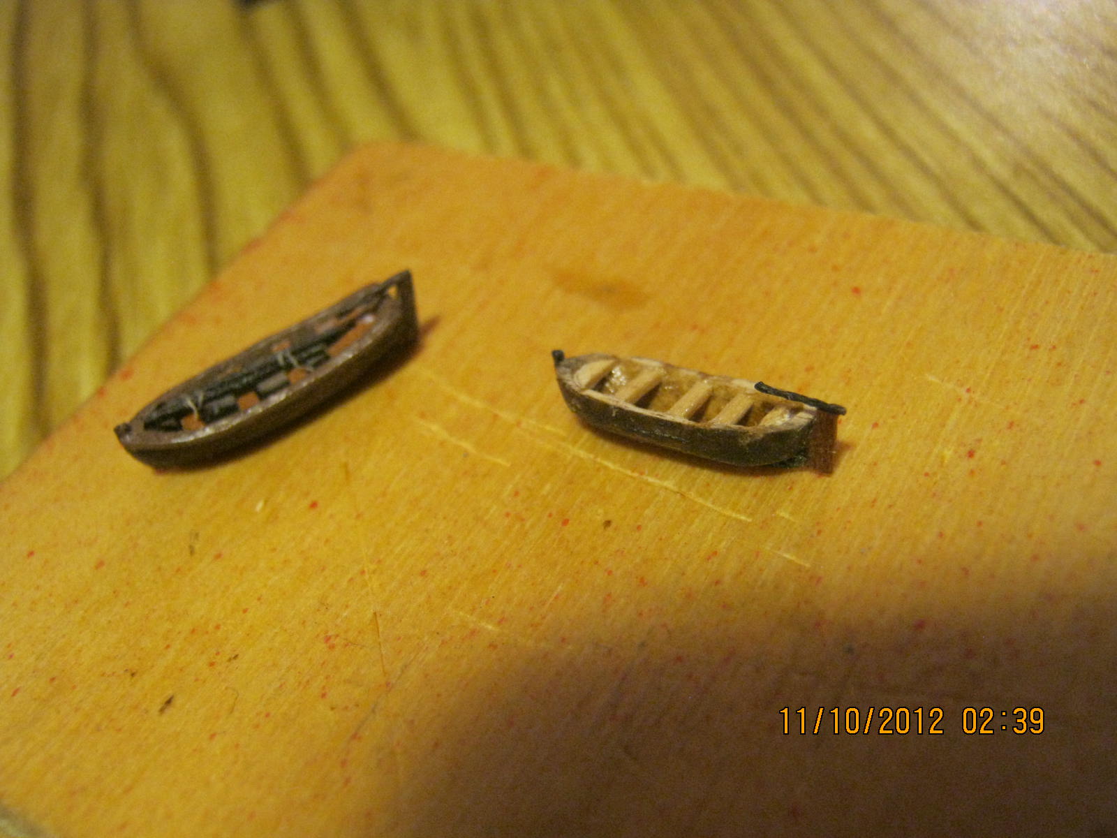

Me siento satisfecho, hoy fue un día productivo, ademas de hacer cuatro anclas me dio tiempo de hacer la chalupa.
En la primer foto muestro la mini chalupa que ya les habia presentado, no me era util primero por ser de popa plana y segundo porque es más grande de lo necesario, por lo tanto hice una de menor tamaño y de popa redonda, muestro las fotos:

Gerardo, Daf2100, Carlos, Tasso, gracias por su visita y comentarios. Calculo que para este próximo fin de semana ya estaré terminando la Coca. Es un modelo sencillo y con no mucho detalle, pero lo que le ayuda es el reducido tamaño que tiene (en las fotos se ve enorme).

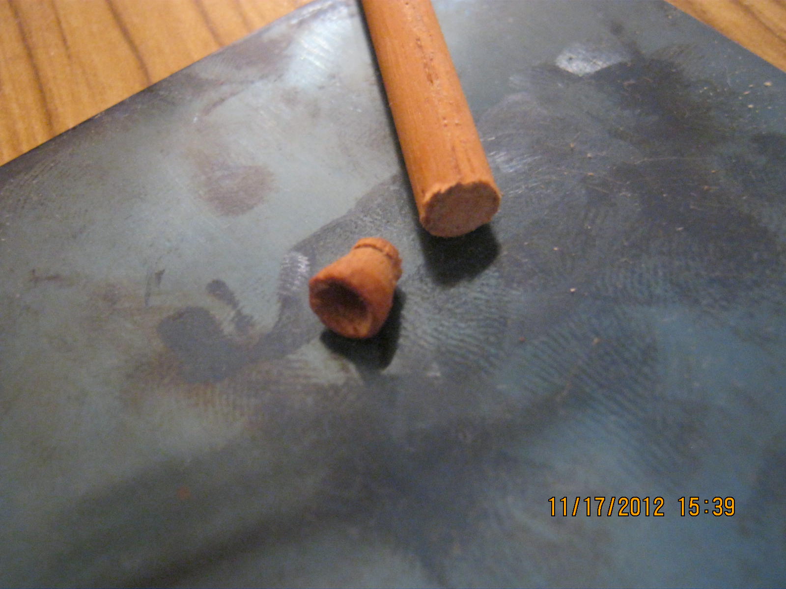

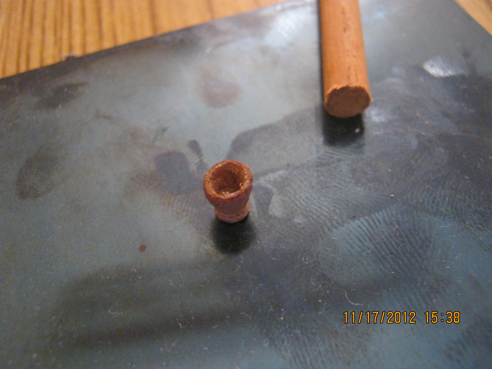

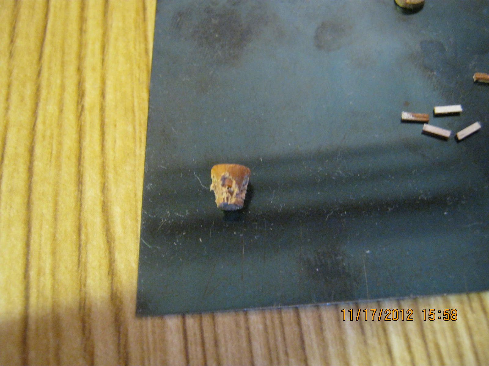

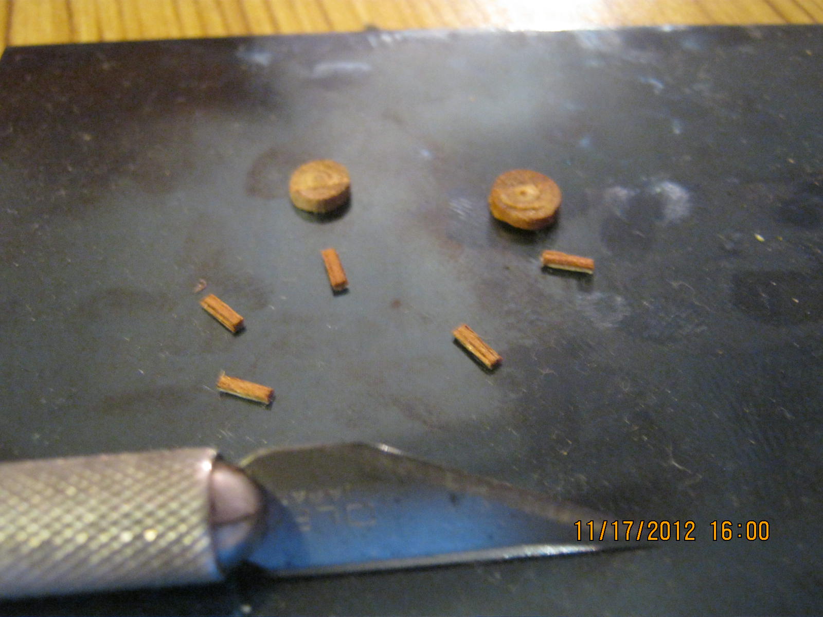

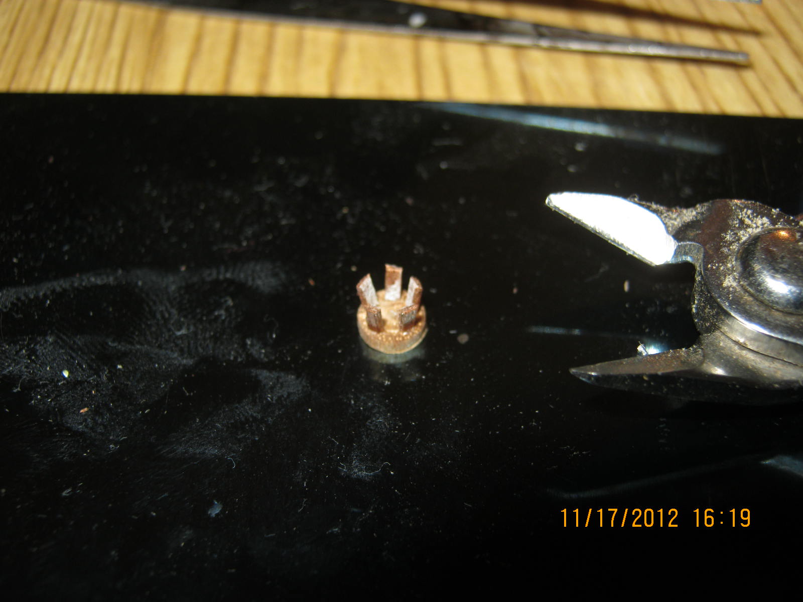

Una pieza que me costo algo de trabajo realizar fue la cofa, primero quise hacerla tallando una sola pieza de madera. La primer etapa del proceso funciono, pero al tratar de hacer las aberturas en las paredes el resultado fue desastroso como podrán ver:

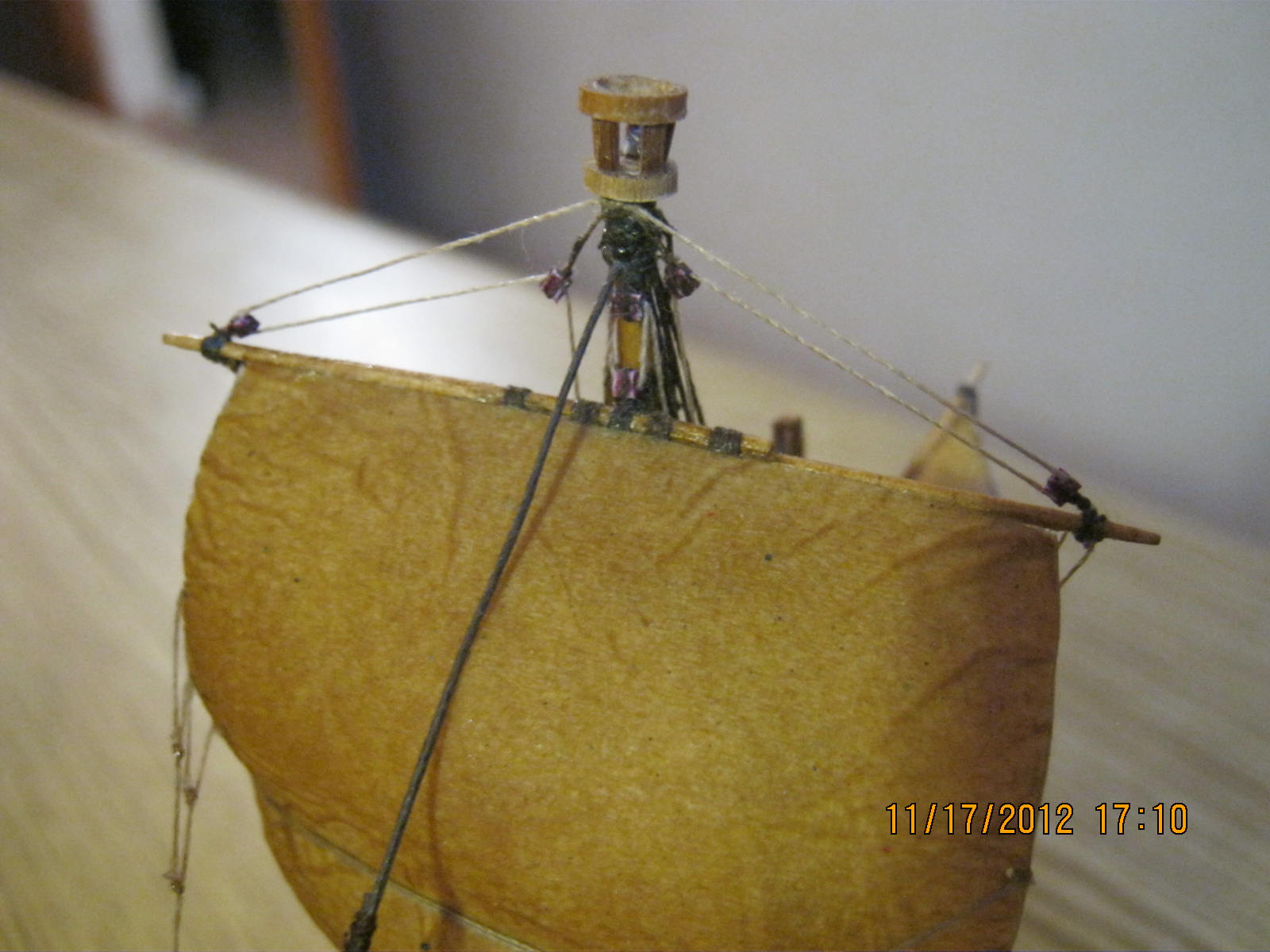

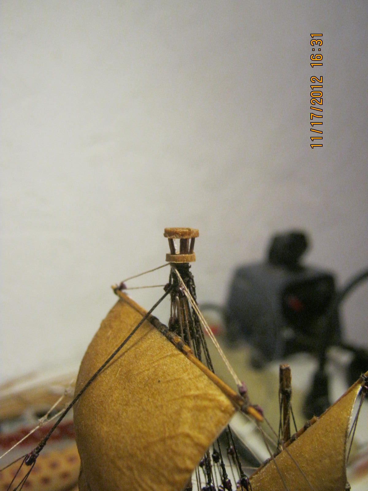

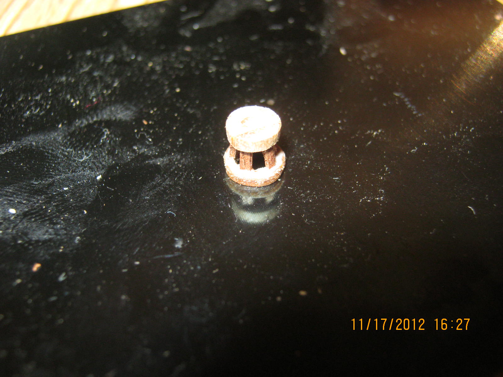

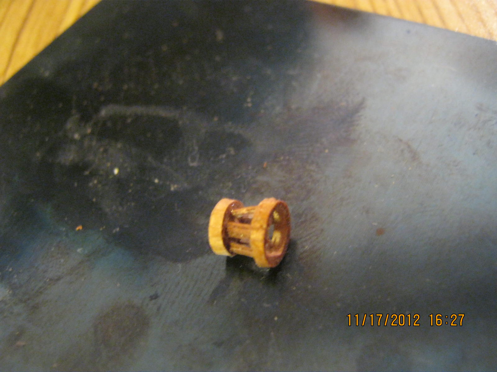

Tras el mal resultado en la cofa anterior preferí hacerla de piezas separadas, el resultado fue aceptable.

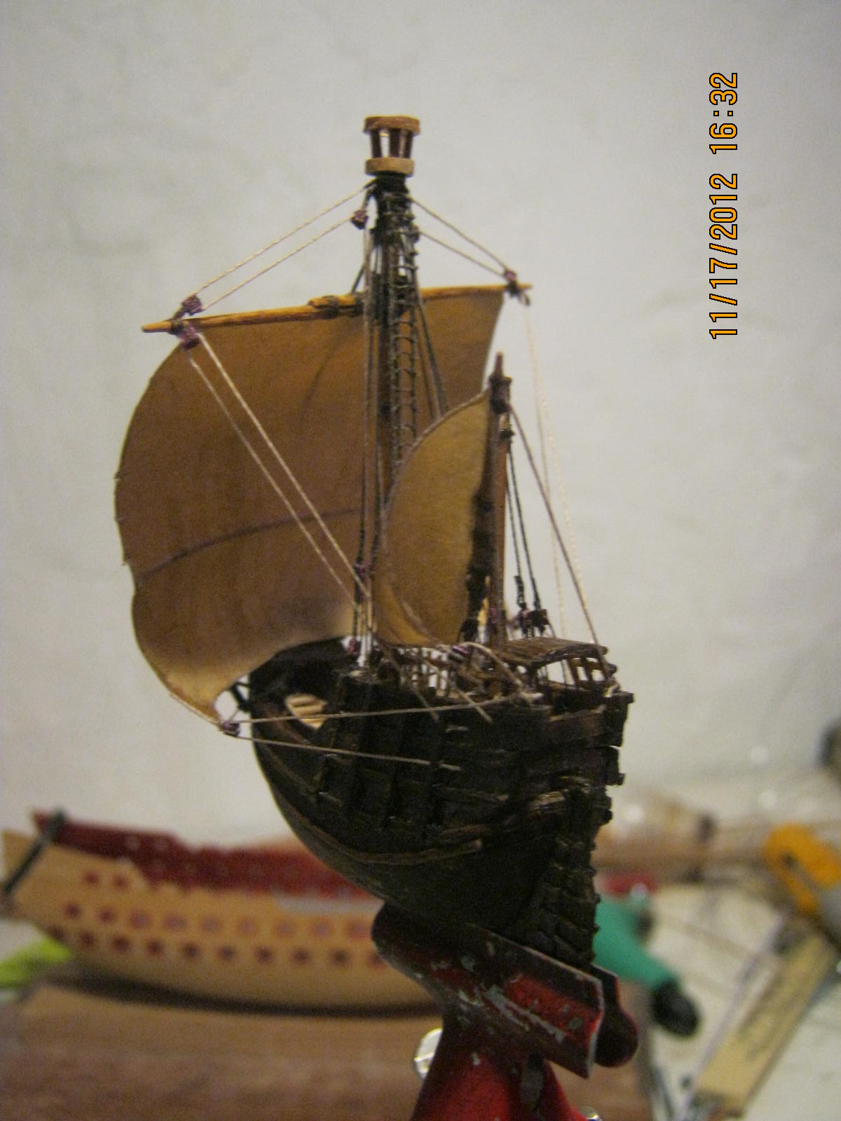

Qué bonito. Una duda??? De que material has hecho las velas?

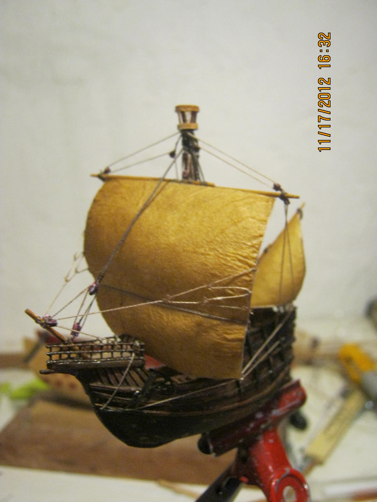

Carlos, las velas están hechas de papel higiénico. Primero hice un molde de las velas con plastilina (masilla), en un recipiente prepare cola blanca al 50% con agua y con cafe soluble para darle color, posteriormente fui colocando las hojas de papel sobre el molde y aplicando el pegamento con un pincel (tres hojas para la vela latina y 4 para la mayor), deje secar por 24 horas para retirar del molde y recortar los bordes.
Más tarde subo las fotos del la coca terminada.
