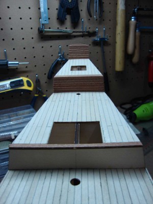

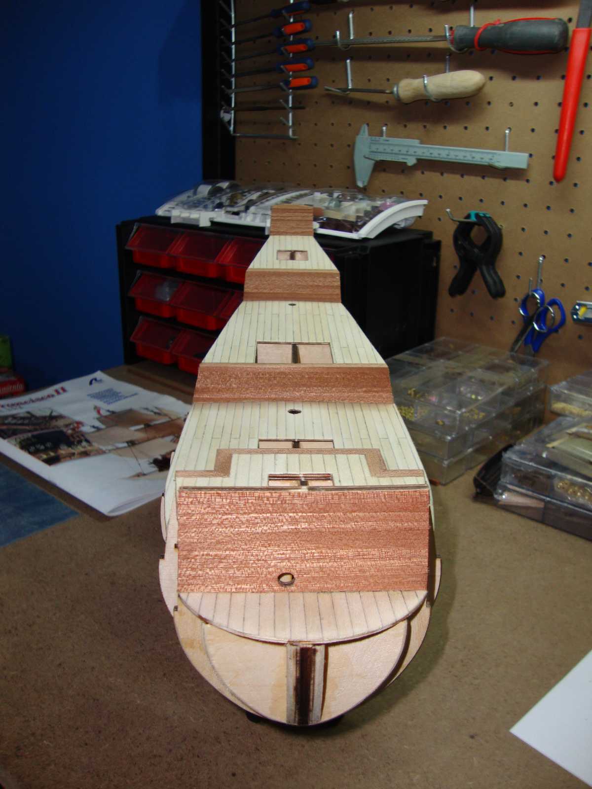

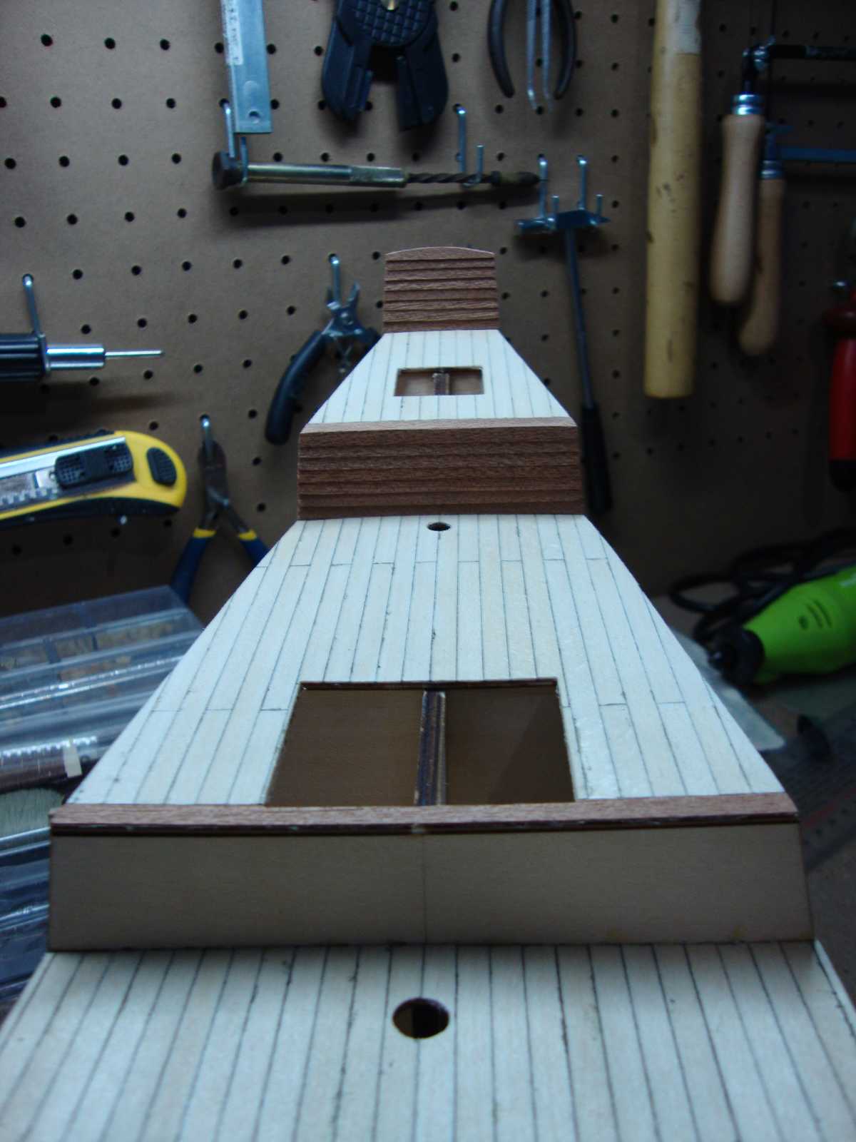

Me gusta las cubiertas, sólo una cosilla, las cuadernas parece que tienes que lijarlas más, desliza una traca para ver si asienta bien por todo el contorno de las cuadernas.
Re: San Francisco II AL por David
Se ve estupendo y limpio trabajo, seguiremos atentos a los avances que pronto adelantaras a los que hacemos el soleil, tiene que ser una gozada disponer de todo el kit delate de los ojos, un saludo.

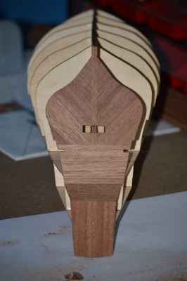

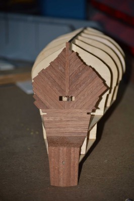

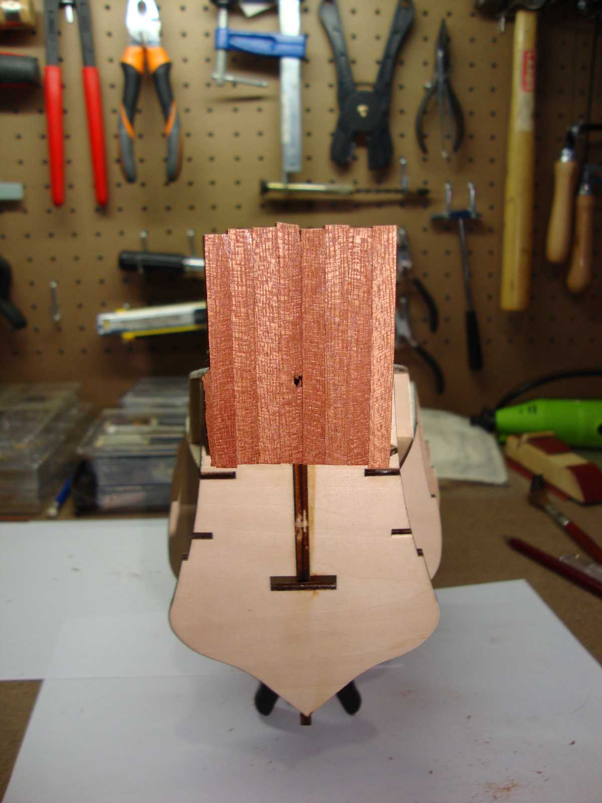

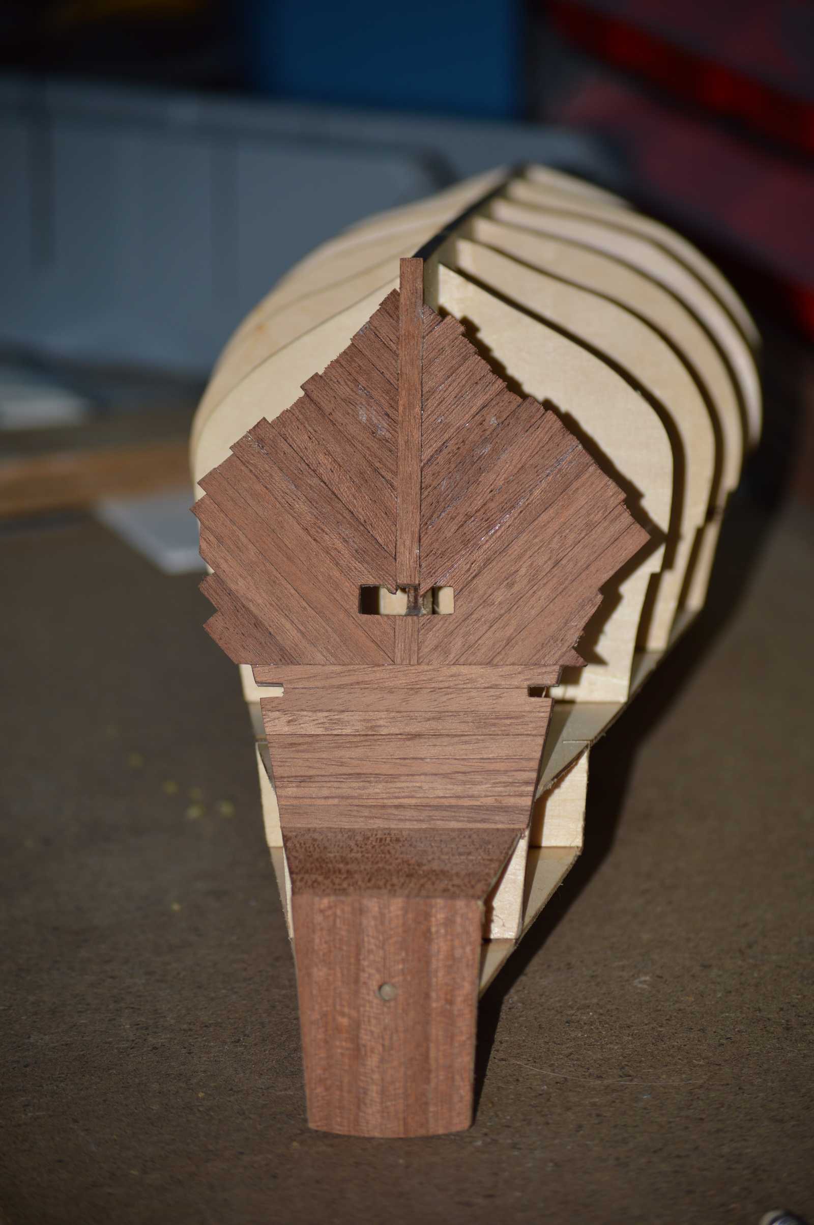

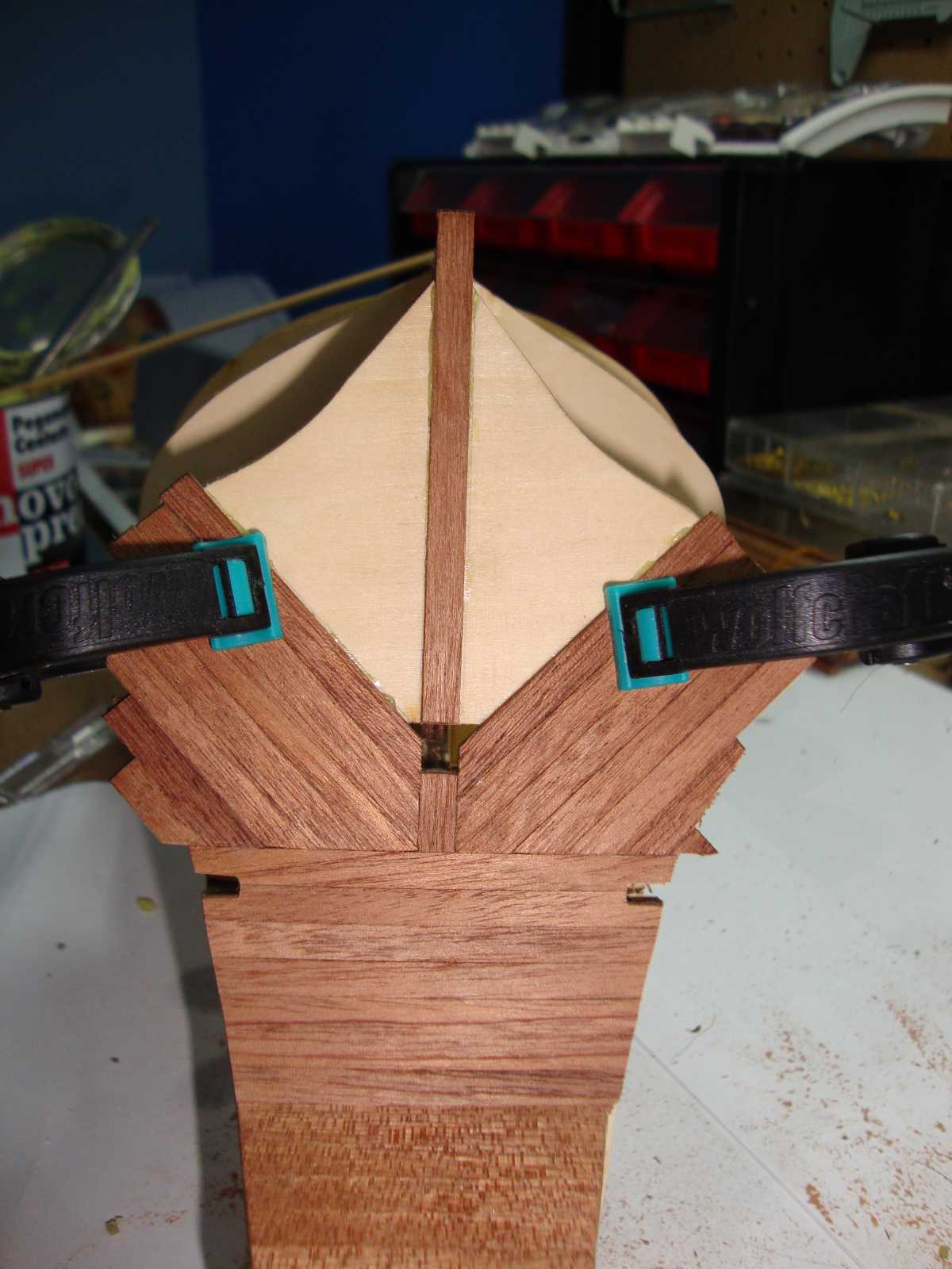

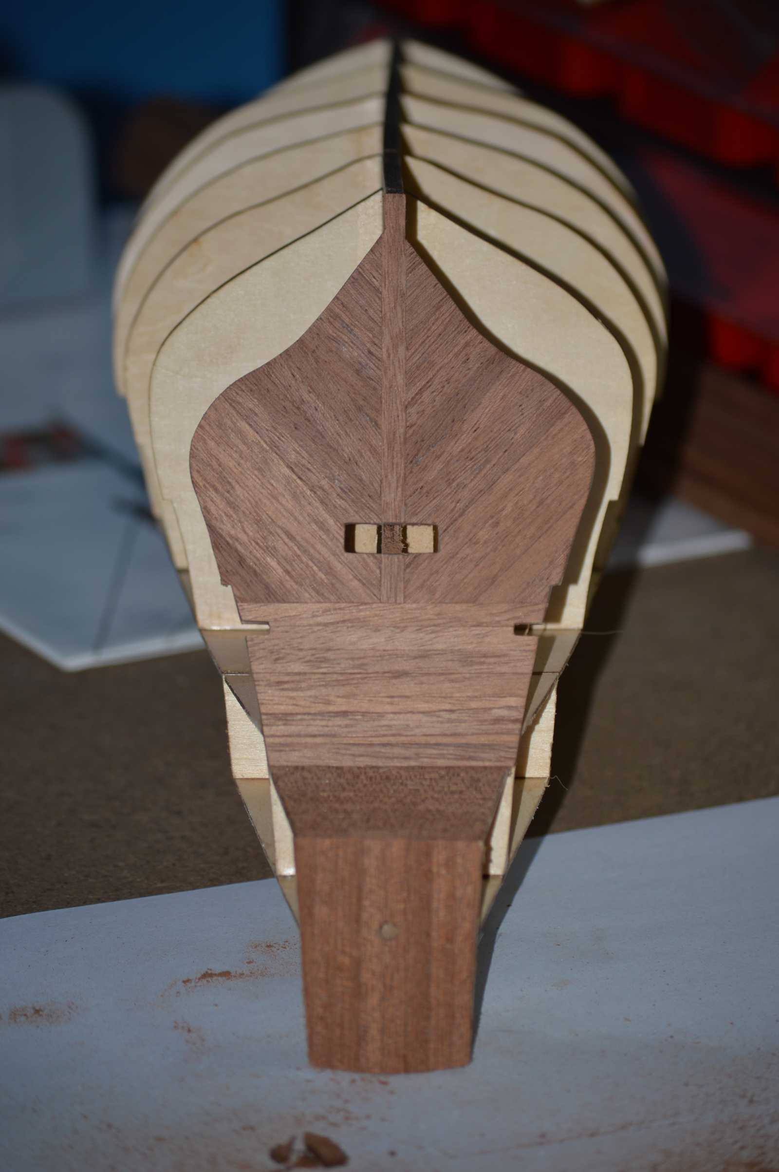

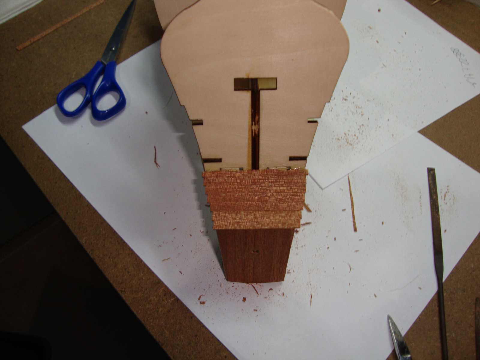

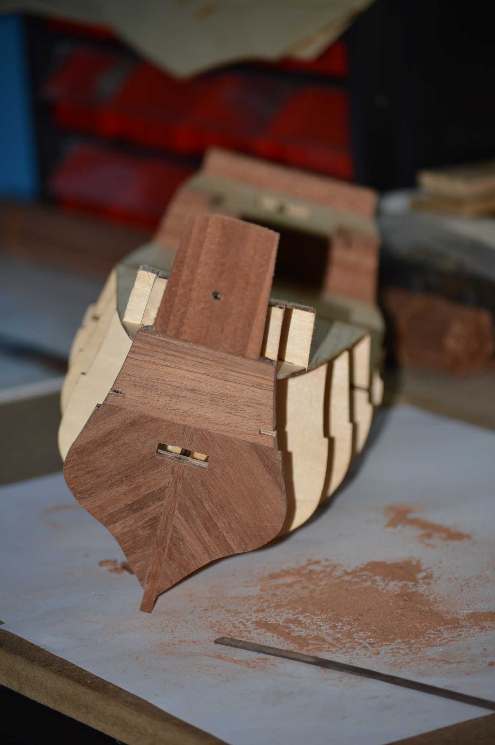

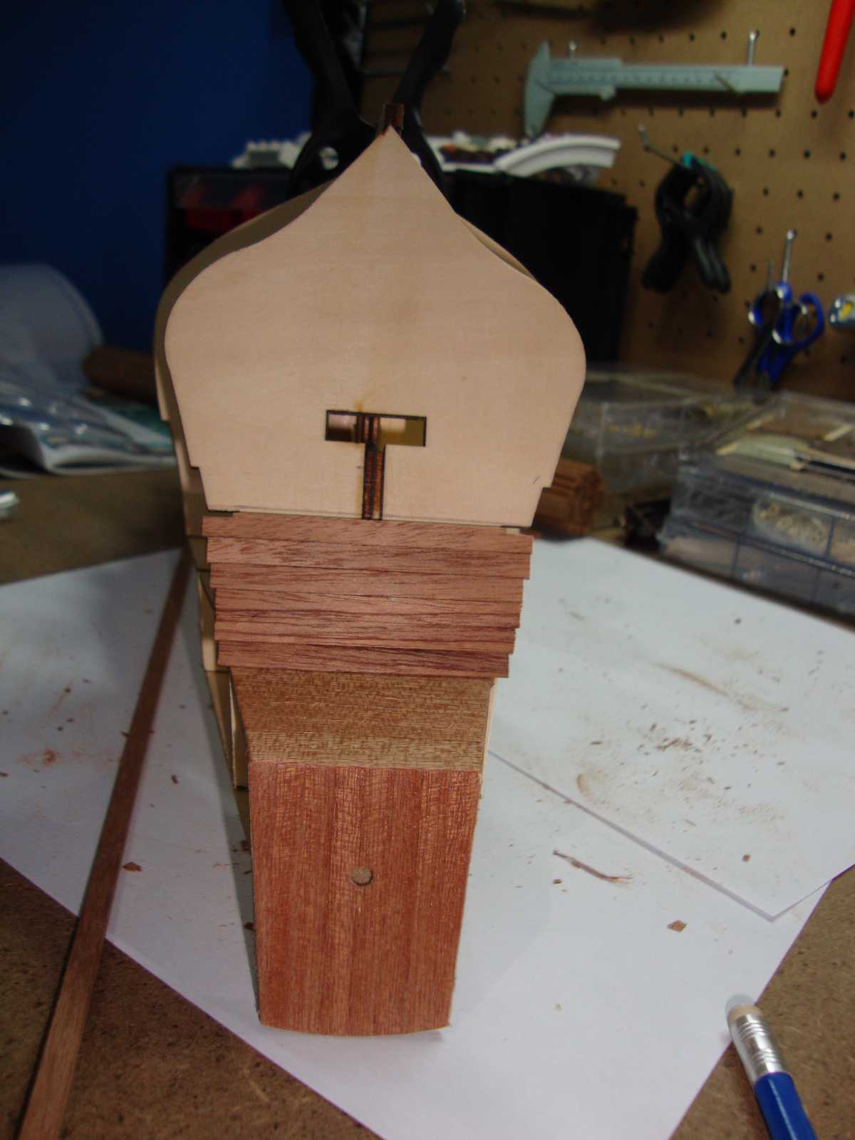

Buenas noches compañeros. Despues de un largo tiempo me alegra poder estar de nuevo con vosotros! Empiezo de nuevo manos a la obra y os dejo los ultimos avances.
Se forran los tingladillos de popa a proa y se liman los bordes una vez seco.
Se forra el espejo de popa y una vez seco se liman los bordes.
Una vez forrado el espejo de popa se forra la cuaderna de popa. Esta va forrada con las mismas tracas las cuales formaran el forro del casco.
Bueno pues hasta aqui echo. Mañana limare los bordes y lijare. He de decir a josezerzo que en proa las tengo que lijar mas, sobresale un poco, las demas asienta bien la traca en todas, aunque ire ajustando segun vaya haciendo falta si fuese necesario.

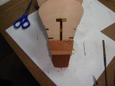

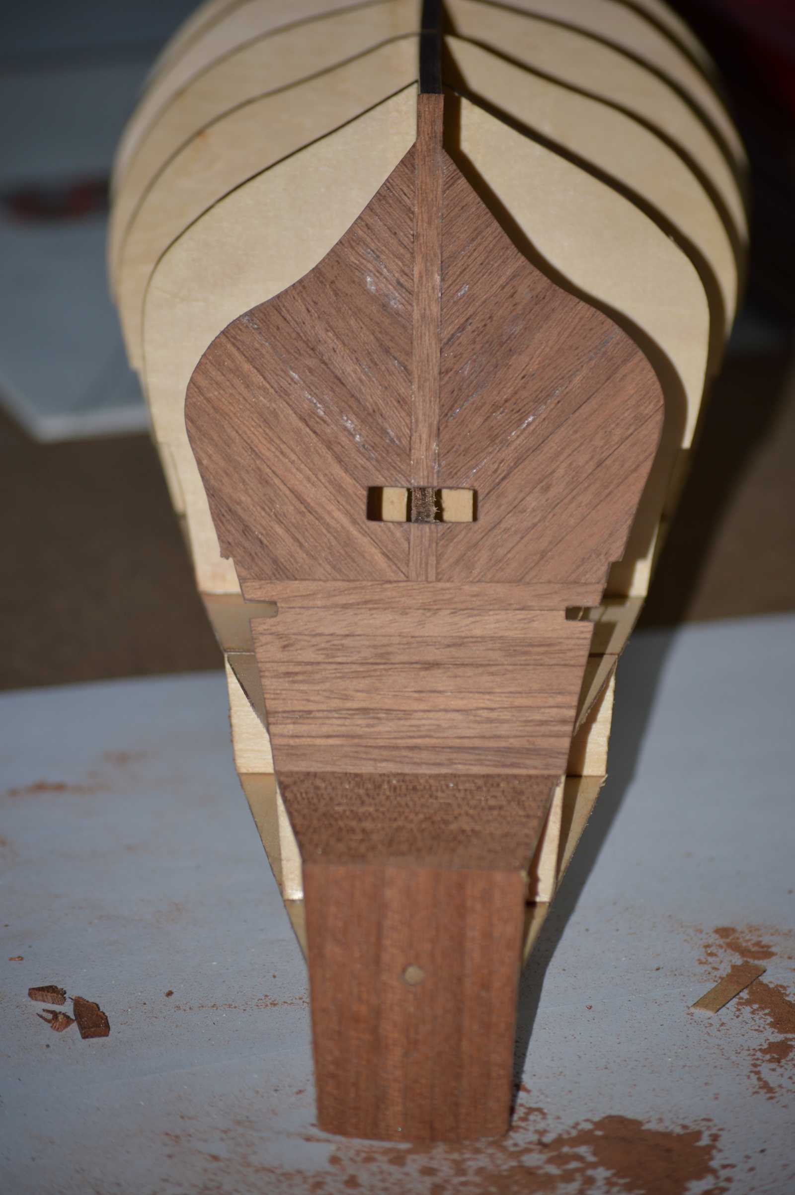

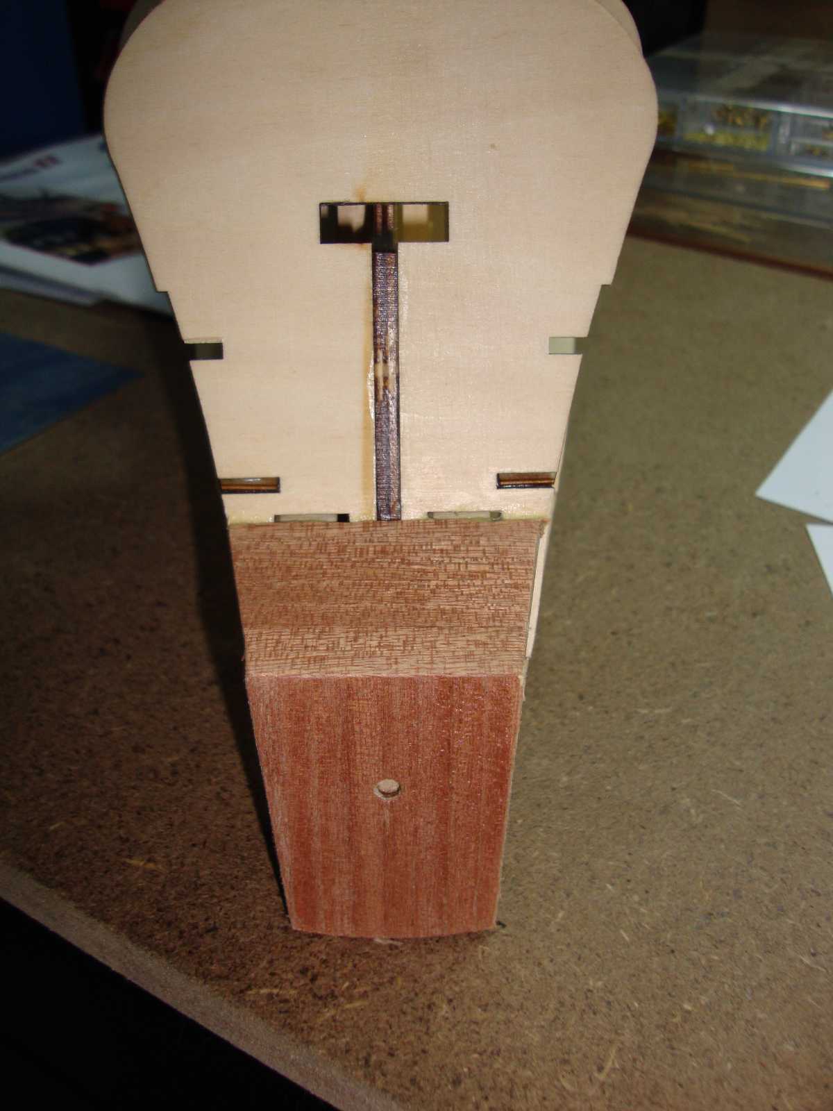

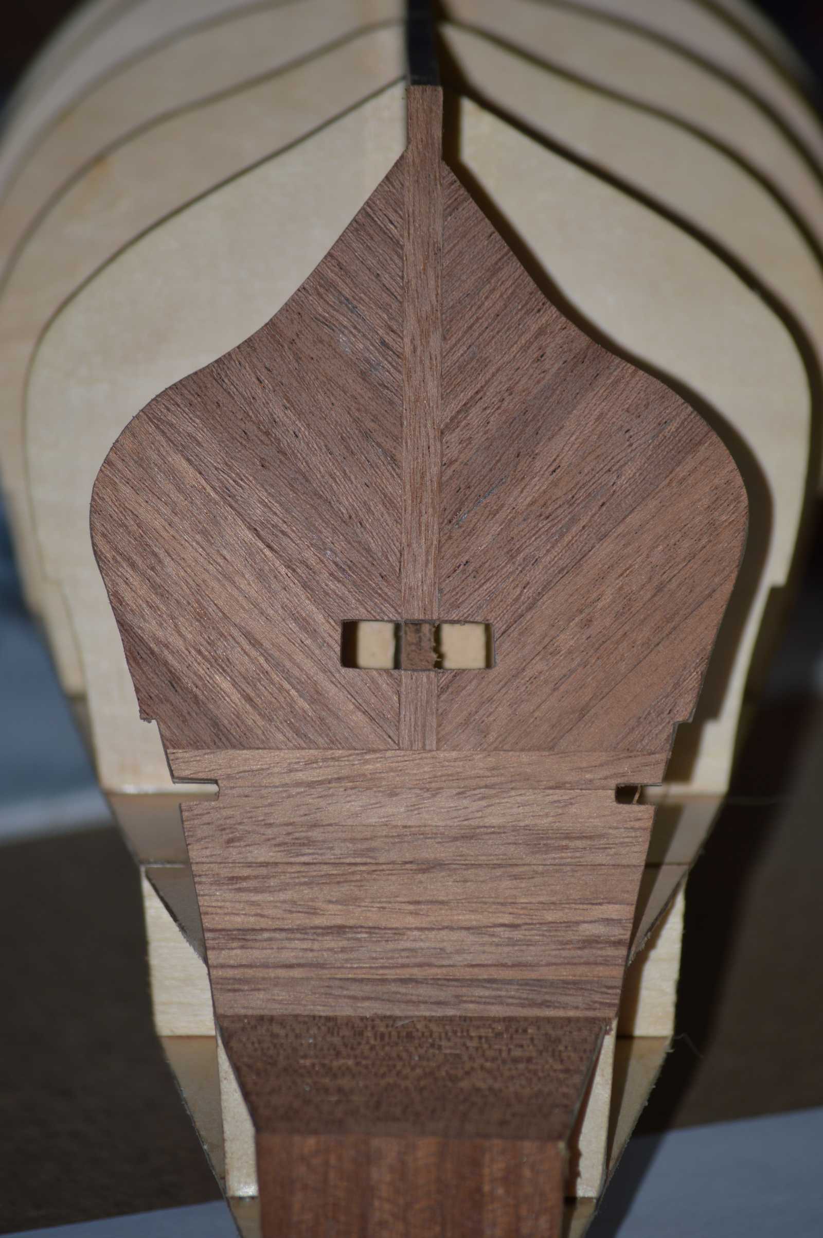

buenas noches a todos. Os dejo lo poquito de esta tarde.
gracias xavierb
Se liman los bordes del forro de la cuaderna de popa. Una vez hecho esto se lija para igualar y quitar algunos restos de cola.
Un saludo a todos.
gracias xavierb

Un buen lijado de popa, ahora empieza lo bueno, las tracas. Cuidado con la altura del castillo de proa.

gracias salpeliculas, a que te refieres con la altura del castillo de proa? al colocar las amuradas? un saludo.

Te lo digo, porque yo tuve un error de 3mm y me complico bastante cuadrar las tracas de proa.

Las cubiertas y el forrado del espejo se ven muy bien, buen trabajo, un saludo.
