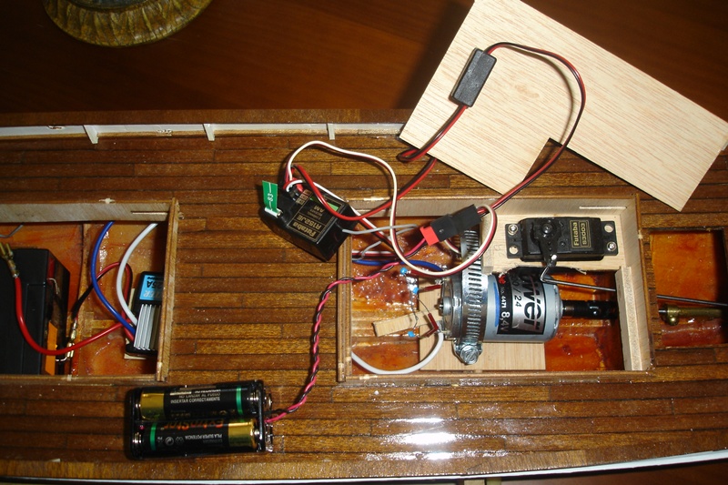

Llaut no sé si soy el más adecuado para contestarte, ya que es mi primer RC, el motor es de 8,4 V y 600/24, el cardan esta instalado, no sé si se ve bien en las fotos. Al parecer la vaselina también funciona, yo he usado grasa de litio, por ser la que tenía más a mano y resulta, sobre si el timón se une a la quilla, normalmente sí, pero en este modelo no. Las pilas que ves son del receptor.

Gracias josecerzo por contestarme, pero sigo sin entender lo de las dos fuentes de alimentación de tu modelo (batería de ácido y pilas).

Hola te muestro como esta conectado, en el receptor hay tres conexiones una para el servo del timón, otra para el variador y otra para las pilas que dan energía al receptor.
Bien, del variador salen dos cables para el motor y otros dos para la batería, no sé si es lo más correcto pero es como me venía en el kit.

Lo importante a la hora de conectar los diferentes tipos de variadores de velocidad (speed control) es saber si tienen o no BEC. Esto lo sacan de su hoja de datos.
Si tienen BEC, como en los circuitos que muestra llaut,significa que la alimentación del variador de velocidad,que es directa a las baterías principales por llamarlas de algún modo,es también la que nos alimentara al receptor, y por ende a los diferentes elementos conectado a este.Es por esto que no necesita un pac de baterías para alimentar el variador.
En el caso de josezerso su variador de velocidad no debe de tener BEC.
Y en este caso si necesitamos un pac de baterías para alimentar el receptor,y otro conjunto de baterías para motores y demás elementos.
Espero que se entienda,si no preguntar cuales son las dudas.
Saludos y sigan adelante

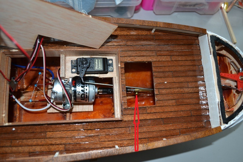

No soy un experto en el tema, pero creo que yumble tiene razón. Vereis yo tengo la misma emisora con ese pack para pilas, cuando la use para un coche de gasolina que tenia, le tenia que colocar el pack, pero cuando la uso para los barcos al tener variador ya no me hace falta. Los coches no tienen variador ya que simplemente aceleran al estirar el servo de la gasolina. En cuanto al ruido del motor, ese silbido los mios también lo hacen y no se porque,peero el ruido que hace al girar el eje, creo que se debe al tornillo que retiene el eje con el cardan, me parece que es demasiado largo y tropieza con el casco. Si es eso compruebalo bien porque con el paso del tiempo te puede hundir el barco.
Re: Remolcador Ulises R.C.
Jose he vuelto a ver el video y cada vez estoy mas seguro. He cogido esta foto tuya "espero que no te moleste" y he señalado con una flecha el tornillo. Ese tornillo cuando pasa por el casco a esa velocidad toca en el casco, puede ser que cuando tu lo hagas a mano no toque, pero al pasar con las vibraciones seguro que toca y te puede fastidiar el casco. Prueba recortarlo y veras como no hace ese ruido.
Bueno comentame algo para estar mas tranquilo.

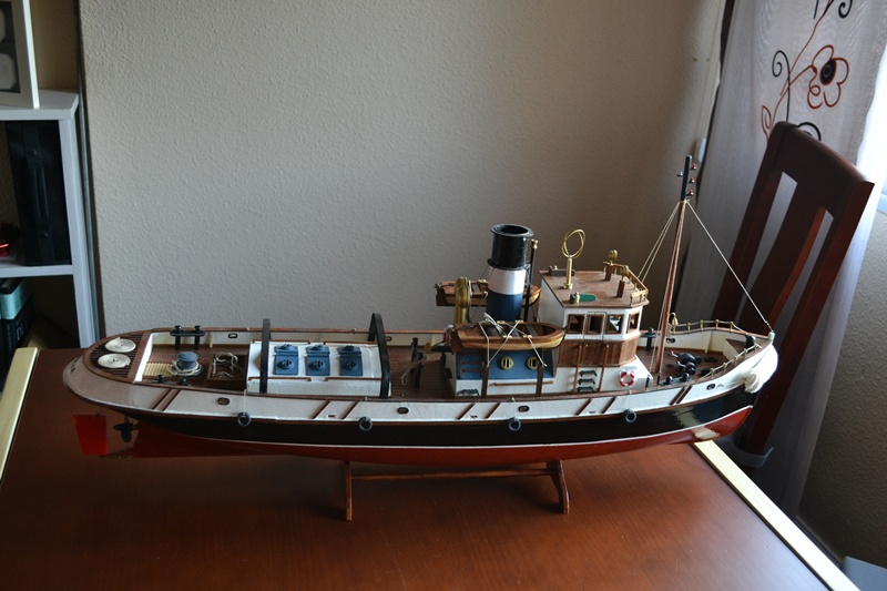

Hola después de un largo silencio y algún problema con el casco, ya esta acabado, no he mostrado avances porque sólo era cuestión de mamparos y poco más.
Ya esta probado en el agua y va muy bien, me falta lastrarlo un poco más, cuando tenga un vídeo de la navegación lo cuelgo.
Saludos a todos
Saludos a todos
