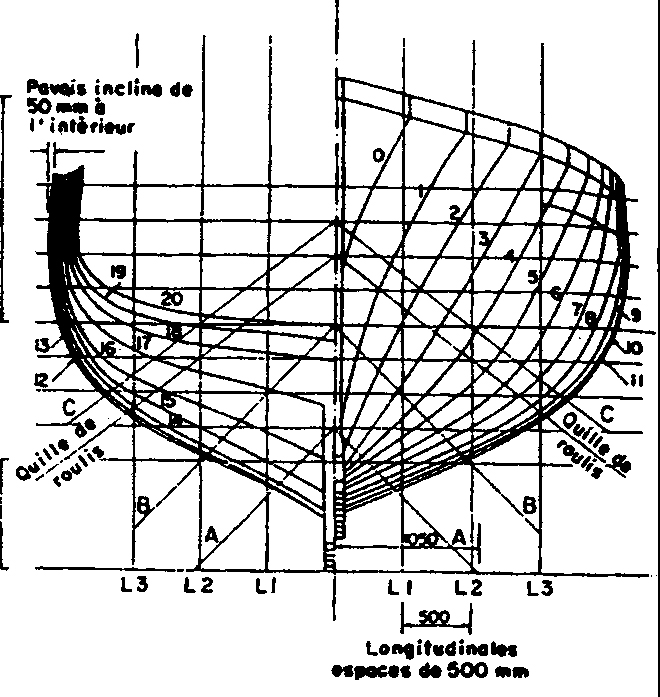

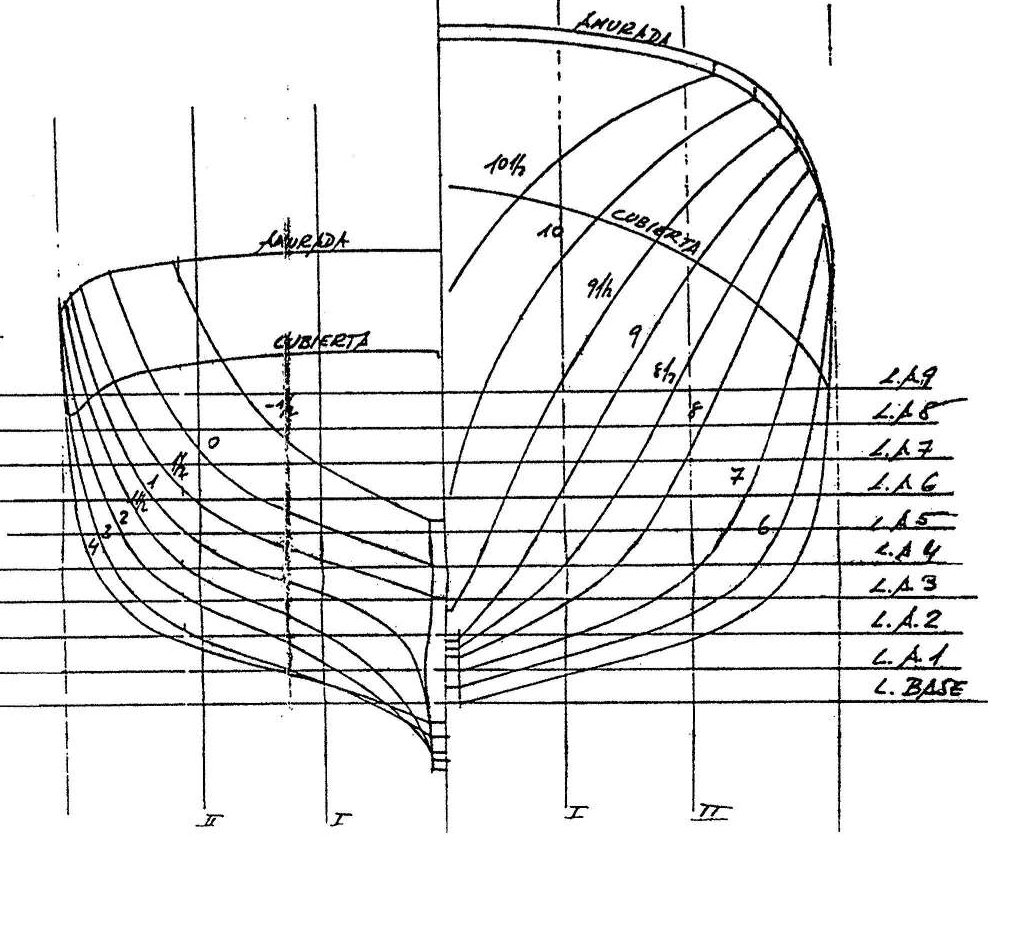

Chicone: Lejos de mi ánimo el desilusionarte en la construcción de tu modelo. Ocurre que si damos por bueno todo lo que vemos en el foro, nadie corregiría sus errores. Seguro que para el siguiente modelo tendrás en cuenta esos defectos.
La cuaderna maestra de los pesqueros suele ser algo mas llena de lo que tu dibujaste, si bien es cierto que al forrar el casco el efecto se acusa menos.
Lo que si deberías corregir, ahora que estas a tiempo, es ese desorbitado grueso del codaste. Considera que de lo que se trata es de que el flujo de agua que llega a la hélice lo haga de la forma menos perturbada posible (régimen laminar sería lo ideal). Con las dimensiones que tu has puesto los torbellinos serían muy elevados en el disco de la hélice y por tanto el rendimiento bajísimo.
Mira este enlace, que aunque no es del tipo de tu modelo, puedes ver el codaste y las formas:
http://www.mixfotos.com/pesquero-del-cantabrico" onclick="window.open(this.href);return false;.
Sin mucho buscar te pongo dos cajas de cuadernas, una del Miramar, descargable en esta web, y otra de un pesquero de 12,80 m. Verás que los costados en la maestra son algo mas verticales.
Y no te desanimes. Es algo normal que tengamos que repetir piezas o trabajos. Pero si no lo haces, cuando lo tengas terminado, y con el paso del tiempo, siempre vas a tener ese codaste mirándote con malos ojos. Y algún crítico, y tu mismo, te lo reprocharás pues el error es muy gordo (nunca mejor dicho).
Saludos y a trabajar...
Luis
