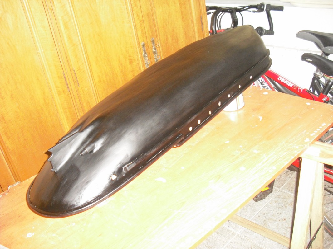

Bueno pongo algun avance mas....

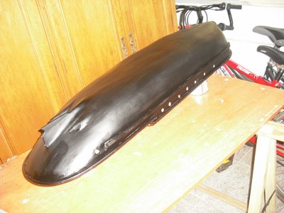

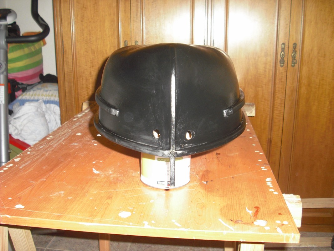

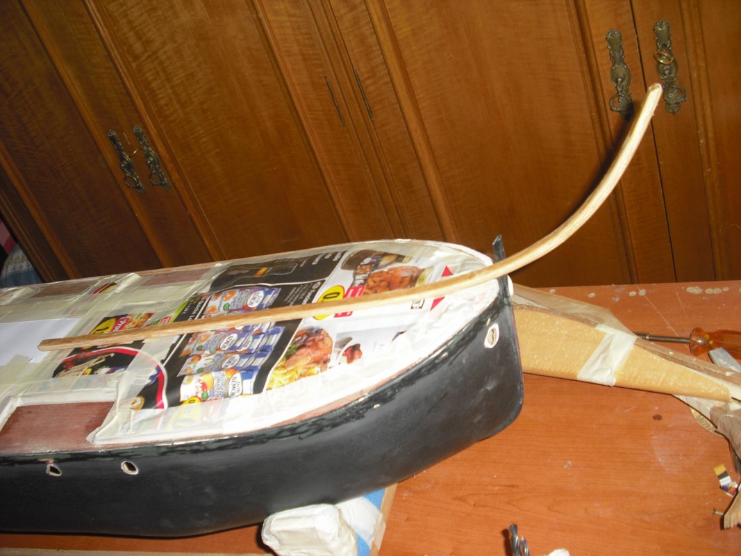

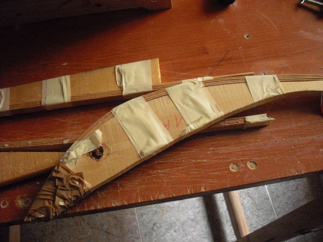

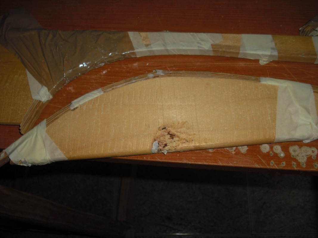

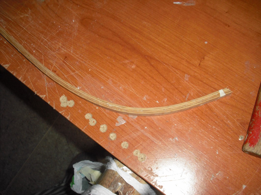

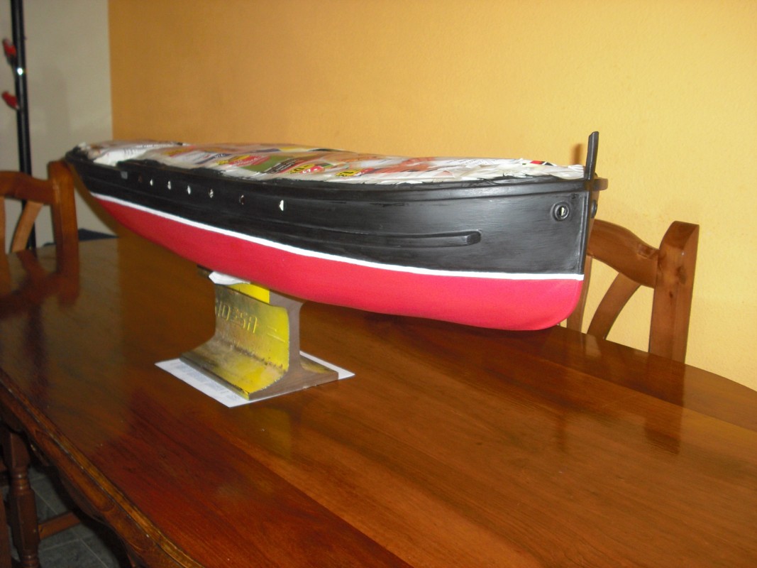

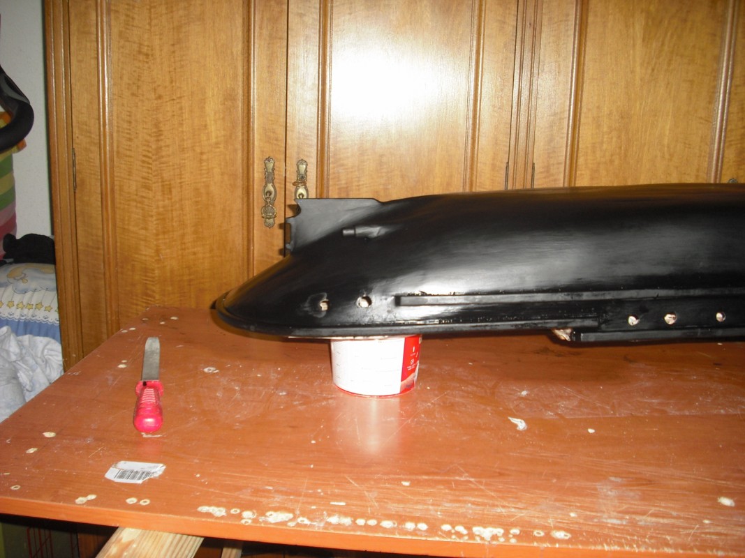

Los cintones los hice con las mismas tracas que forre el casco.Saque plantillas de madera tanto de proa como de popa  y pegue unas con otras con las plantillas para cojer la forma .
cinton pegado  y retirado de la platilla a falta de lijarlo y colocarlo
Cintones colocados
Cintones colocados

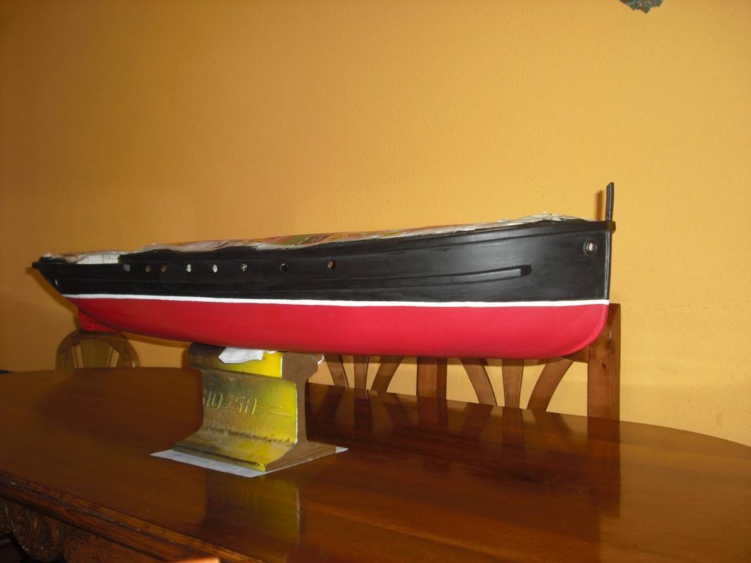

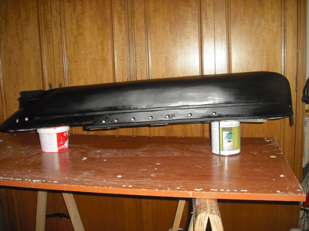

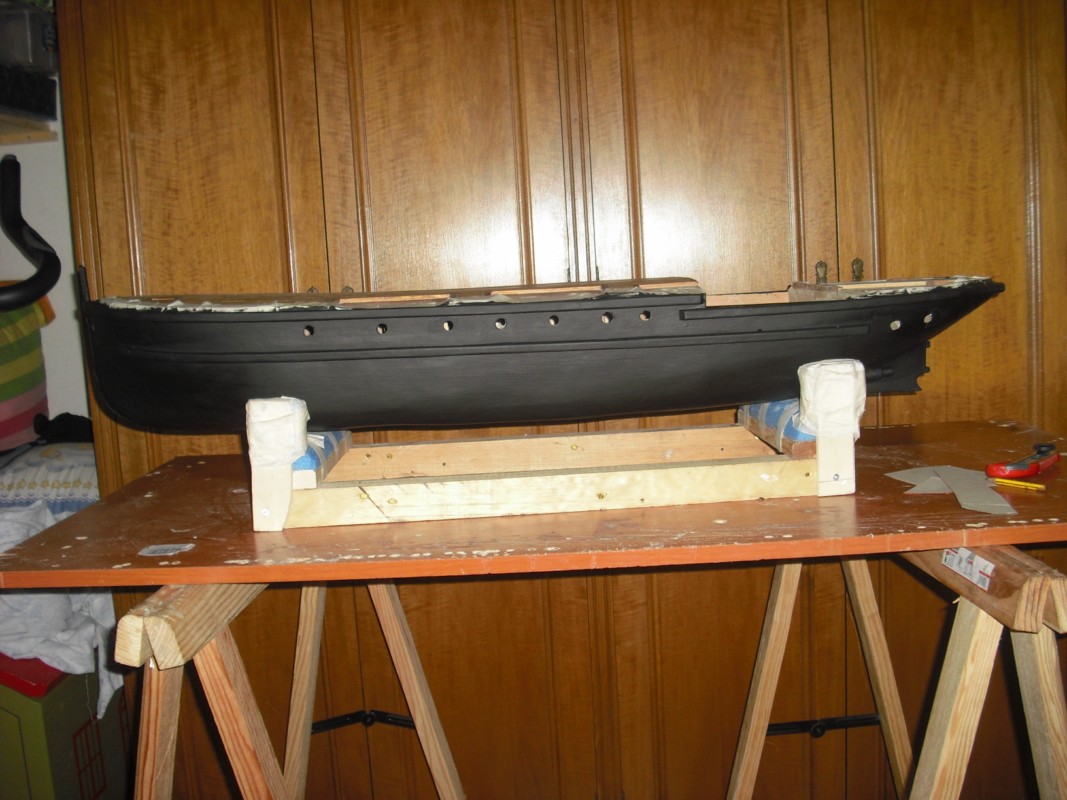

Casco con dos manos de pintura negra mate diluida...

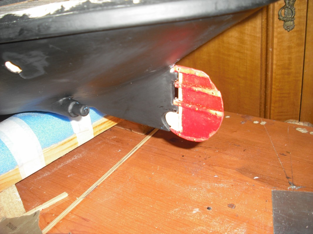

Saludos....mas avances,

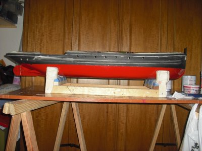

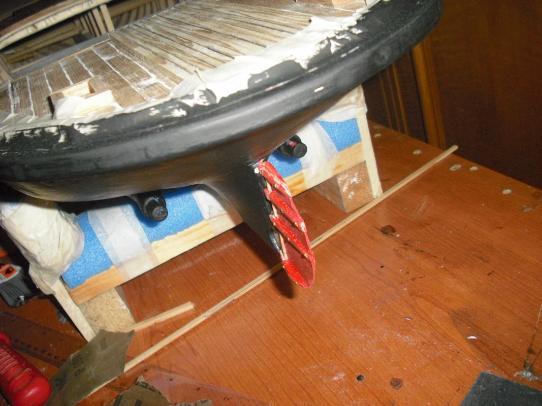

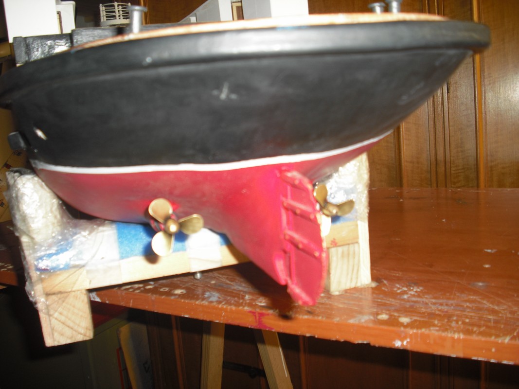

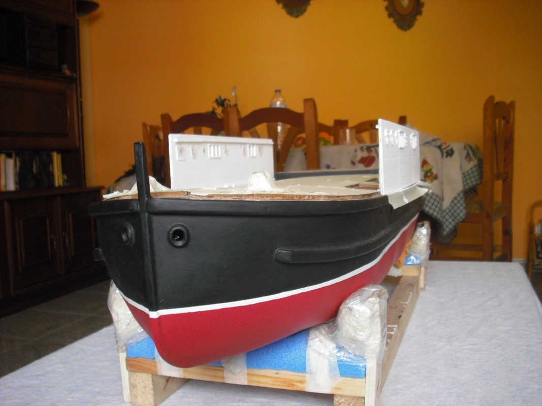

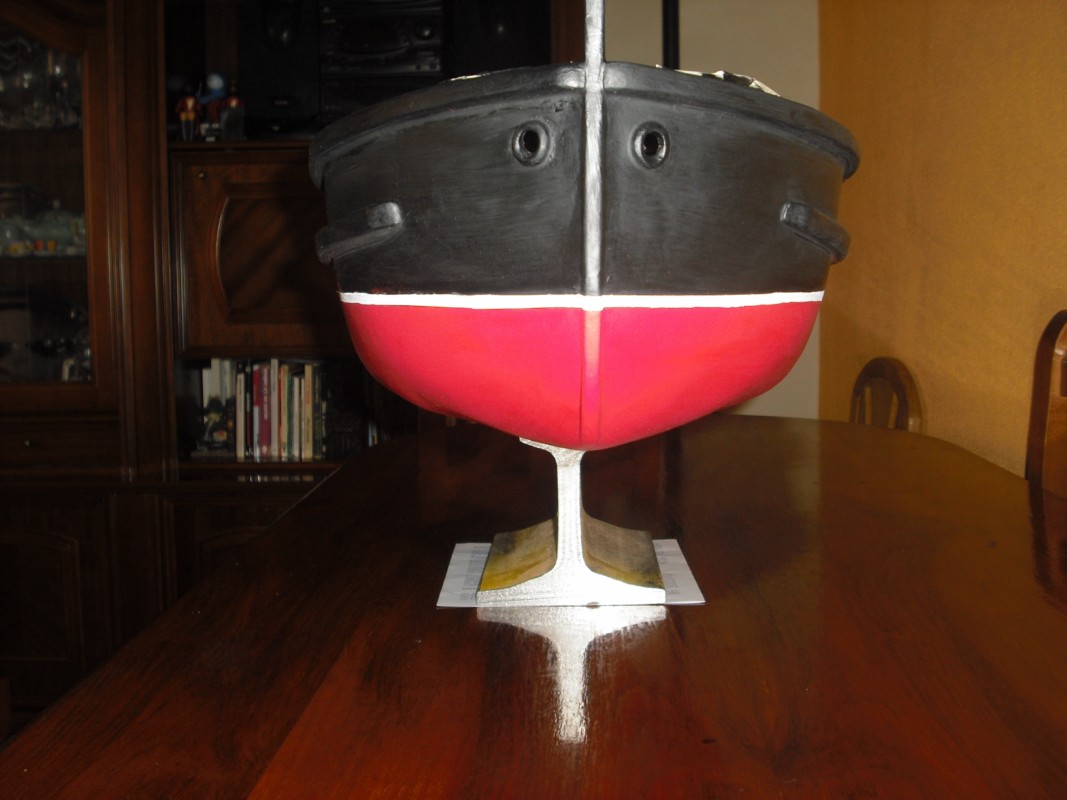

El timon esta echo parte de aluminio y parte madera...
Haciendo pruebas con la pintura.....,me parecio muy brillante.

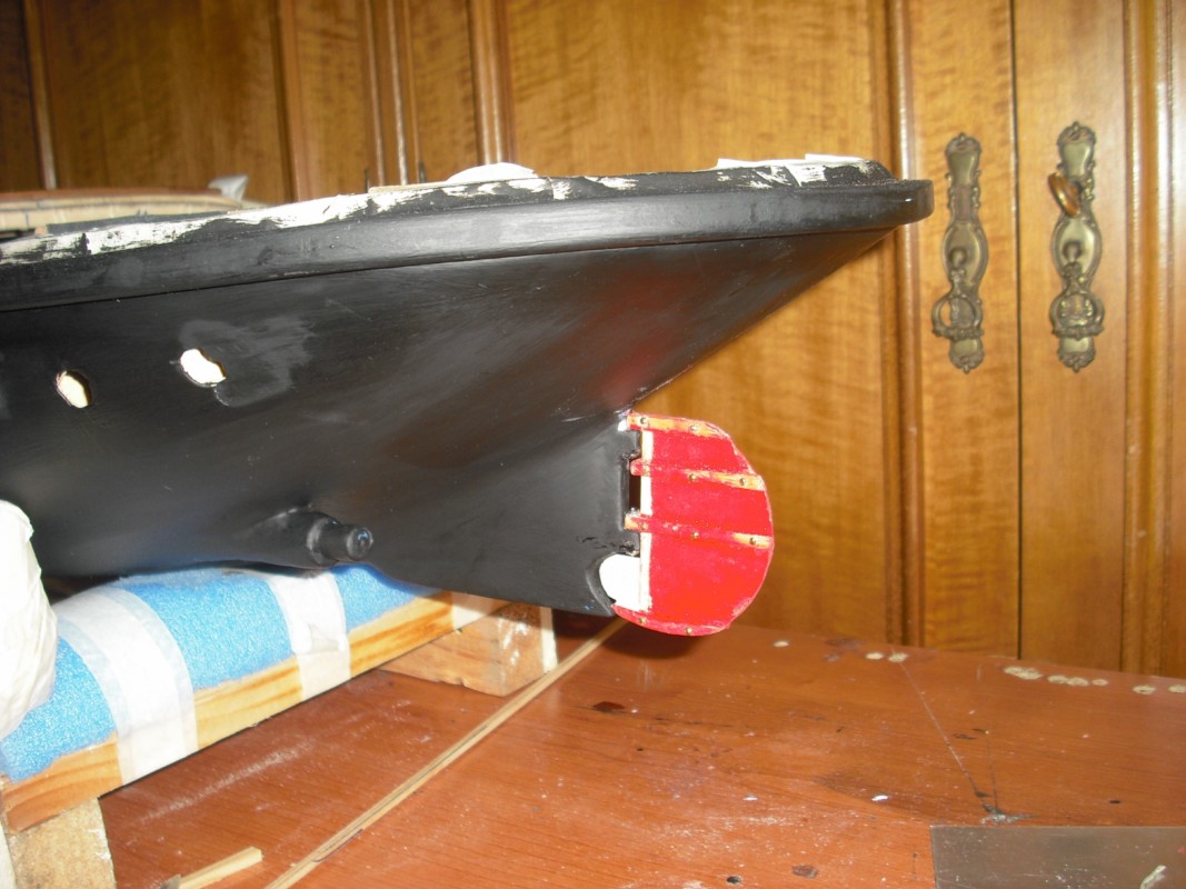

Al final despues de varias pruebas me decidi por un rojo mate,no se si acerte con el cambio.

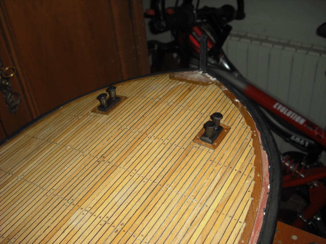

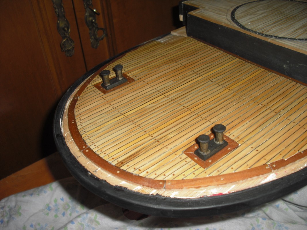

Colocacion de bitas de popa.
Bitas de proa,a falta de una manita de oxido.

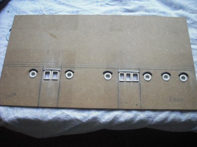

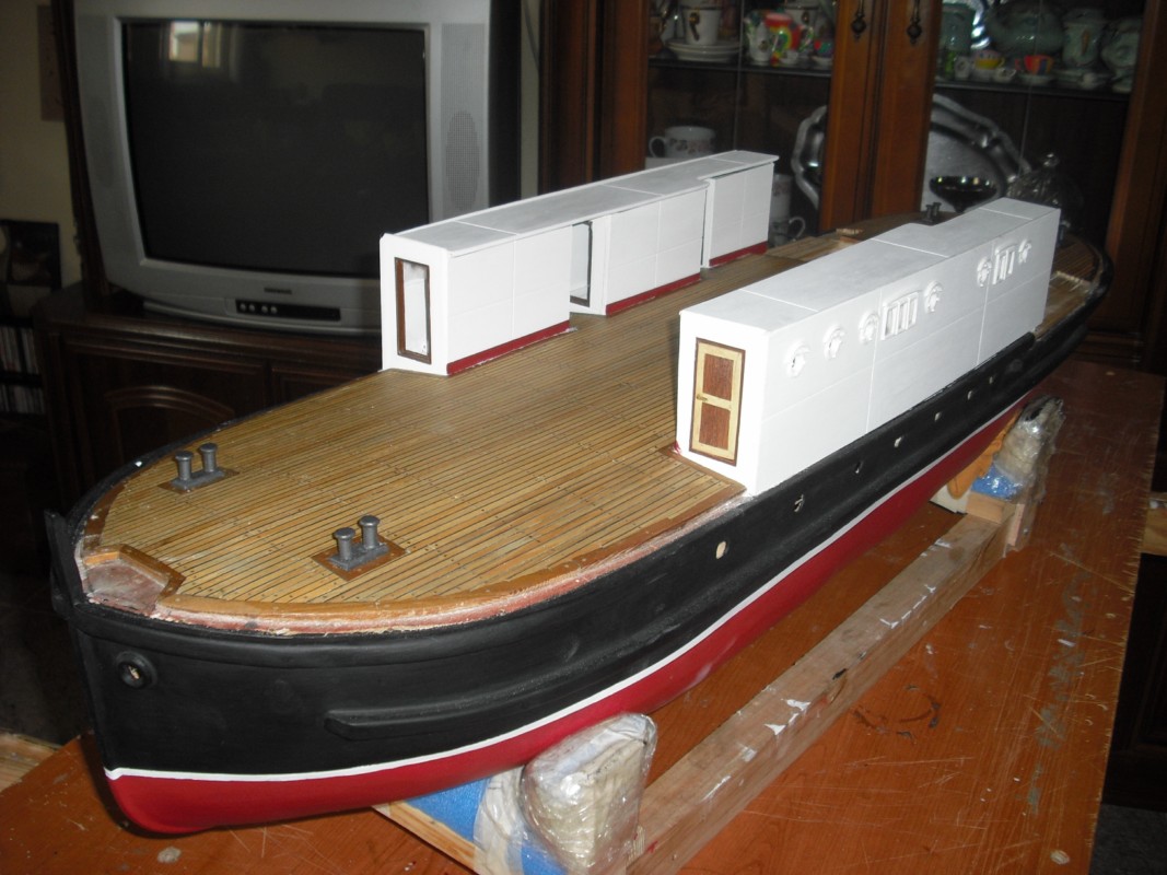

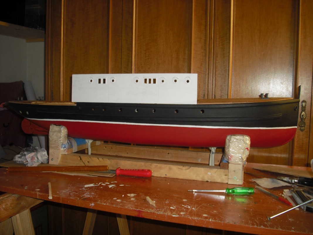

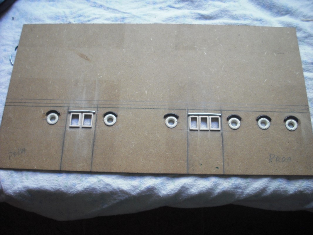

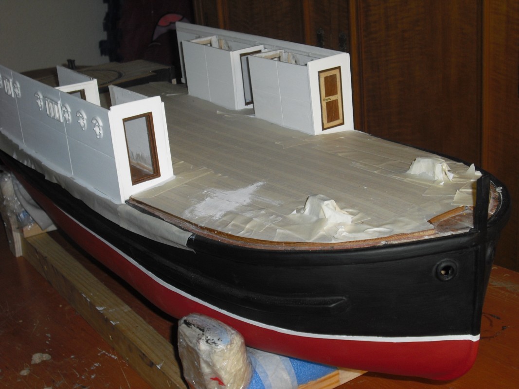

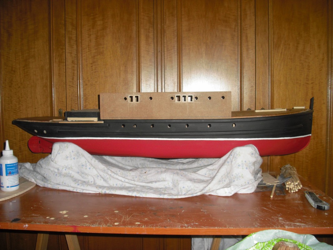

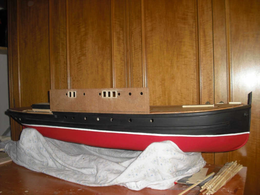

Mamparos de cubierta prncipal,son de DM de 3mm.
Colocando en su sitio...

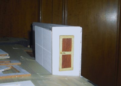

Pintados y colocados en su sitio.

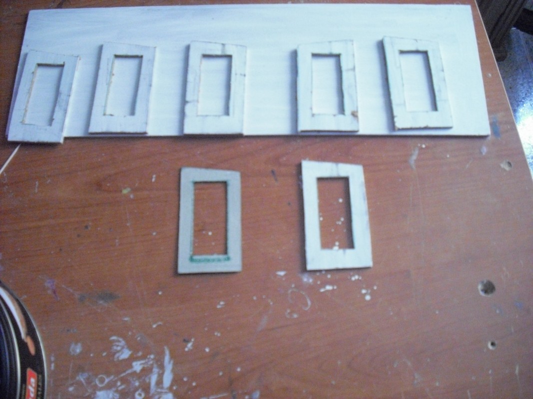

Preparando huecos de las puertas..
Falta algunas puertas y retocar los zocalos...
Terminados.....
Terminados.....

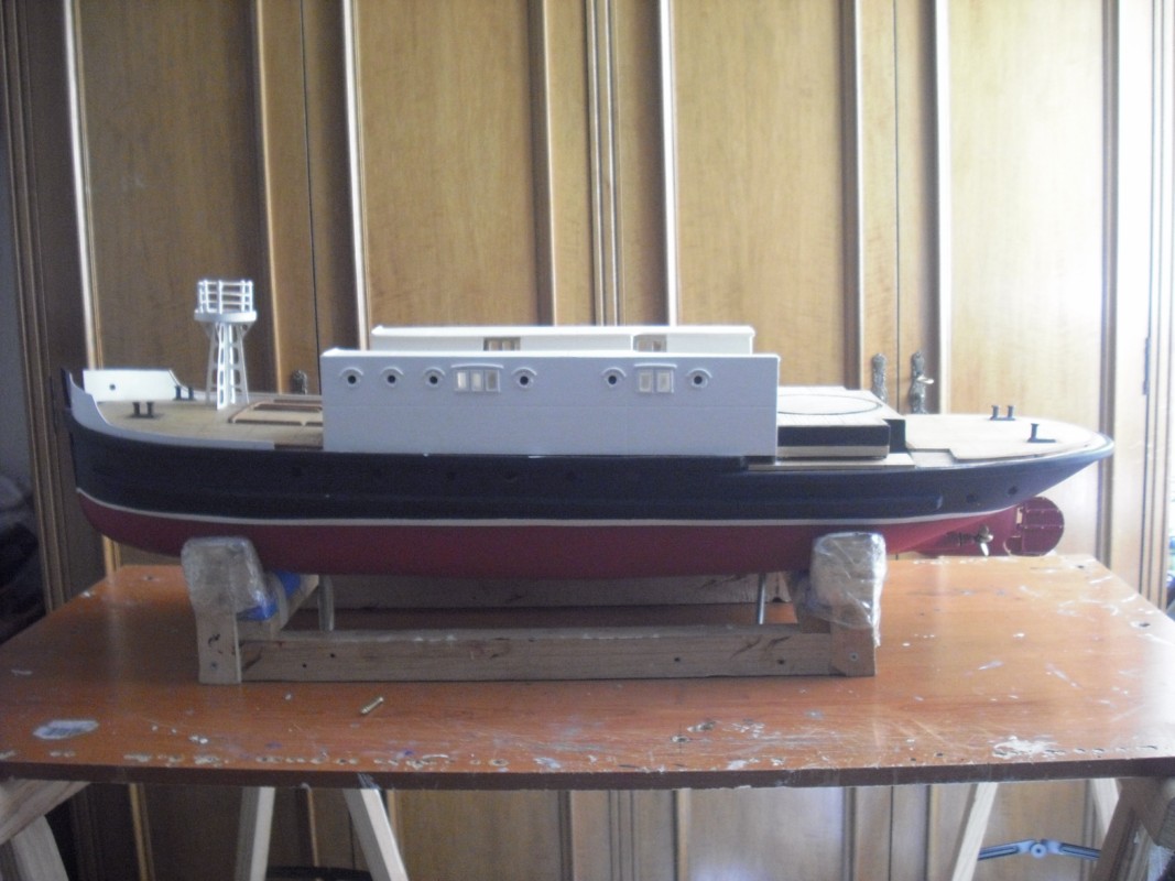

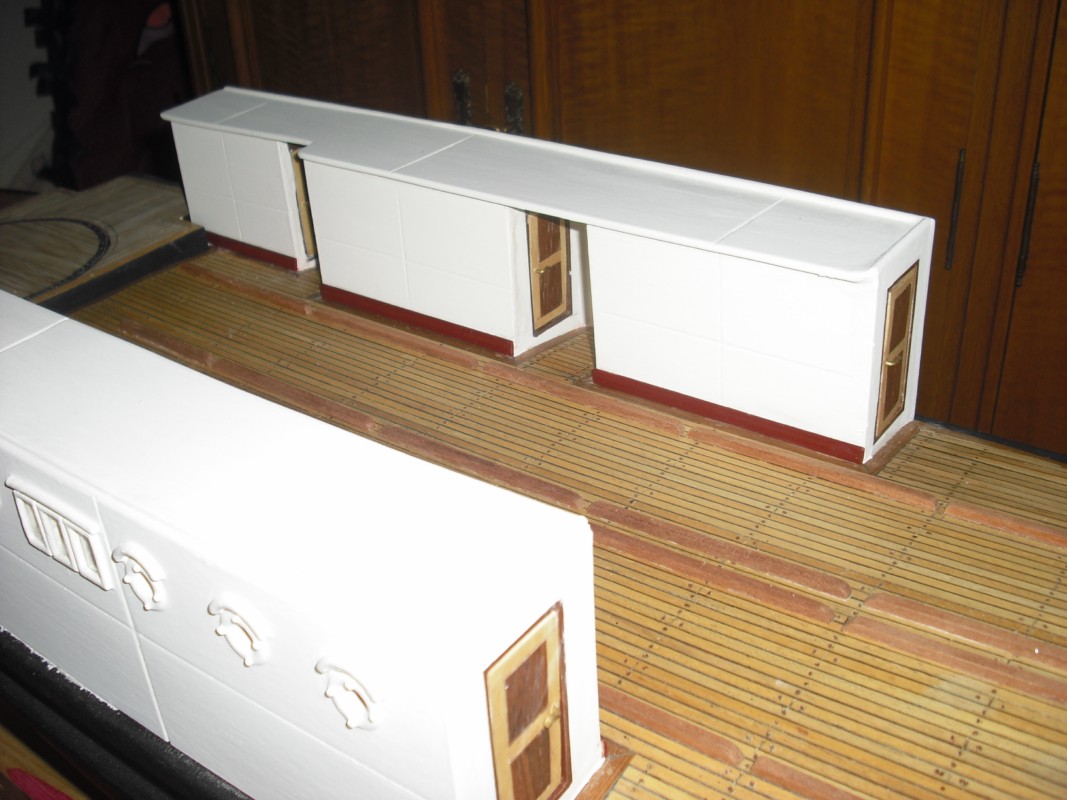

Diseñando torre cortafuegos....
Mensajes: 6438
Re: En grada el Transbordador Francisco Montenegro
hola michael, por los avances, vas como te lo he repetido, excelente, todo muy bonito y bien trabajado, lo que tengo es una duda, y se que ya pues todo esta hecho ya, pero tuviste cuidado en controlar bien la escala, cuando empece mi primer modelo mis amigos me sugirieron hacer una figura a escala de una persona, para poder ir controlando todo lo que hacemos y no salirnos de escala, lo digo porque veo algo alta las paredes de los mamparos, o me parece a mi je je je, bueno esperemos como sigue la construccion...
saludos... :wink: :wink: :wink:
michael
Mensajes: 1178
Ubicación: SALAMANCA
Mensaje por michael »
Hola Gerardo,gracias por tus comentarios.Bueno solo decirte que al barco aun le queda muchisimo por terminarlo,estas son fotos del comienzo practicamente.Y referente a los mamparos son exactamente como los unicos que dispongo de los dos planos que tengo,puede dar la impresion octica de ser grandes al estar el barco un poco vacio.Pero bueno no pretendo que sea milimetricamente exacto de escala por que me sera muy dificil,solo quiero terminarlo y que me quede mas o menos bien.Un saludo y gracias de nuevo....

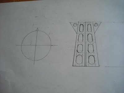

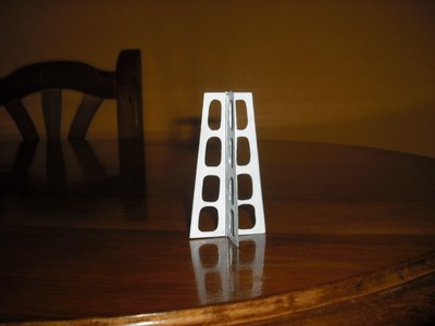

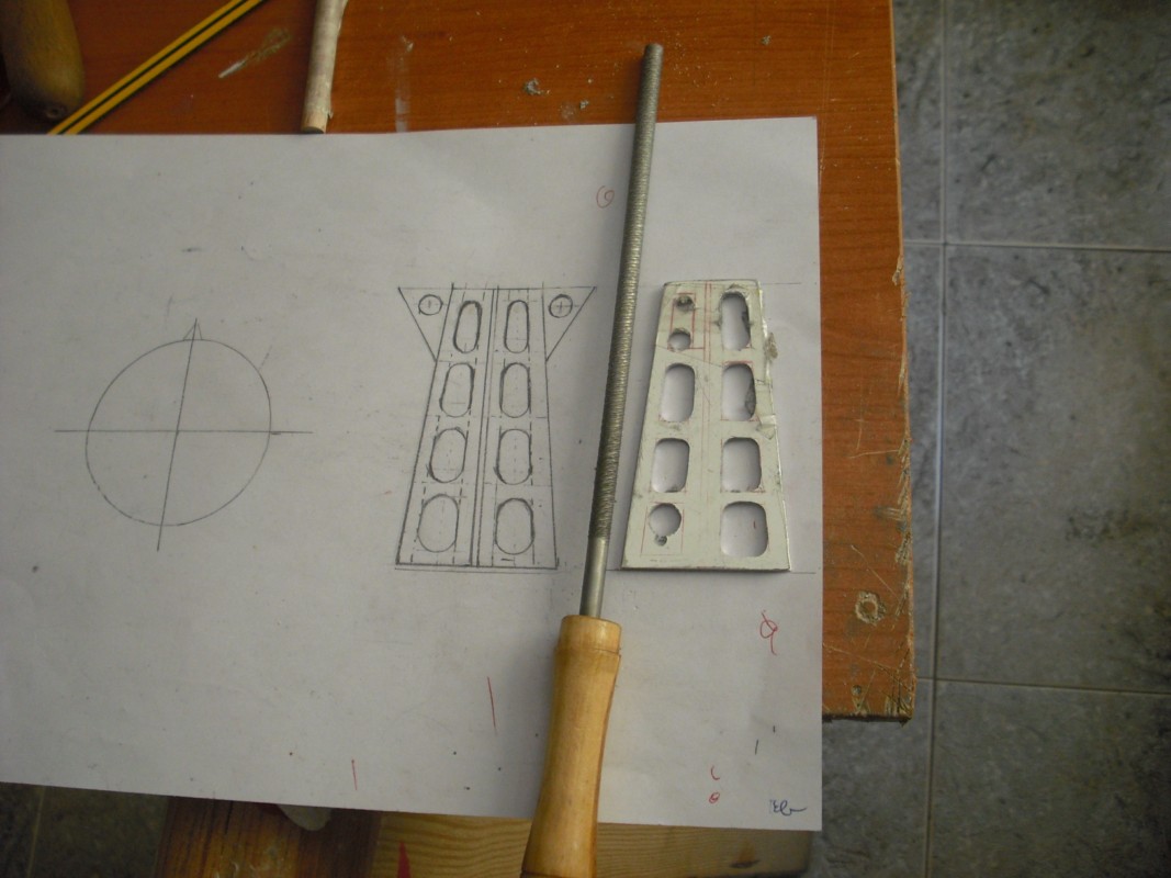

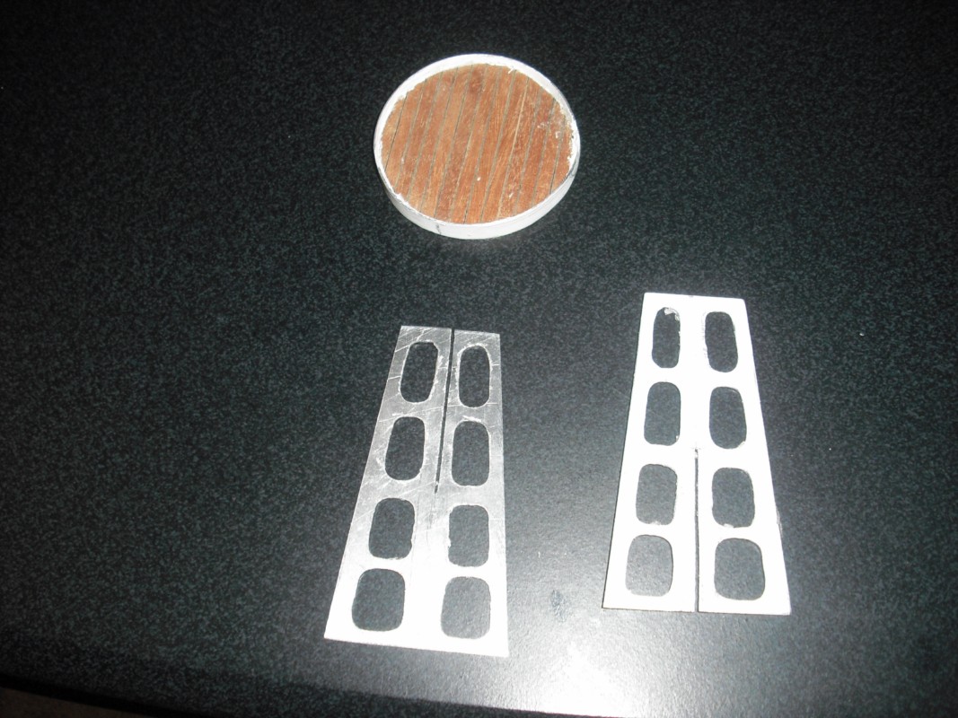

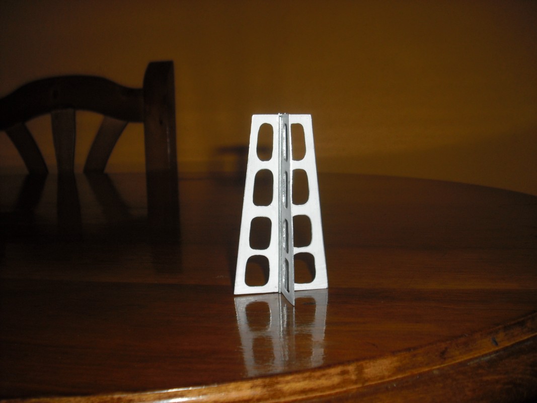

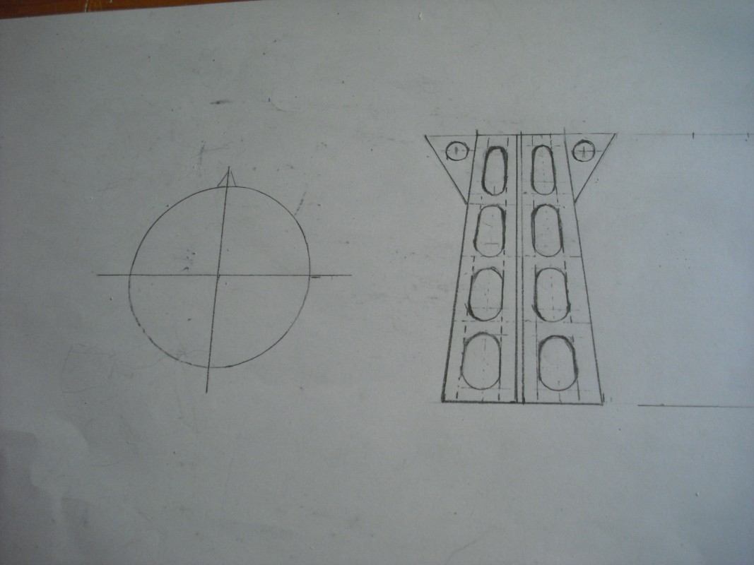

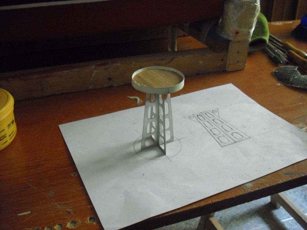

Sigo con algun avance mas de la torre del corta-fuegos....

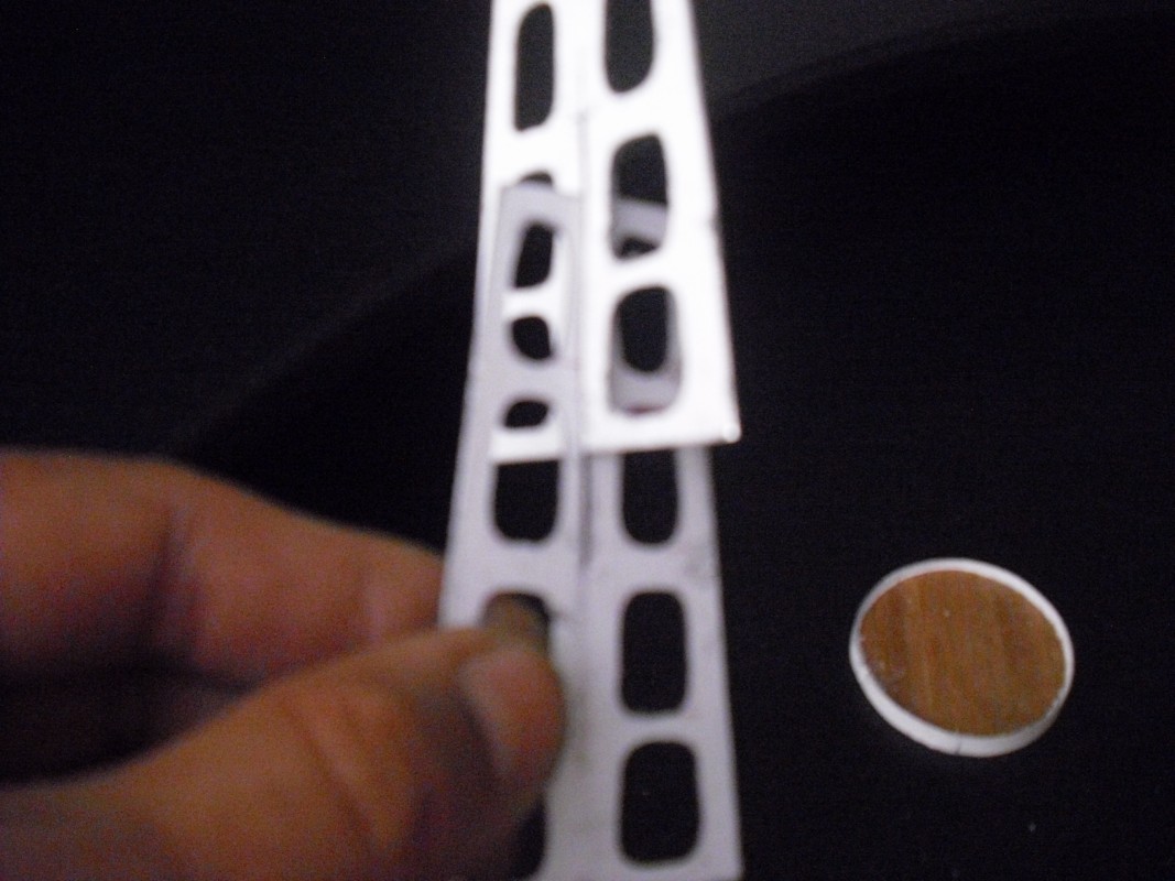

Esta echa de aluminio de 2mm,unos taladros y un poco de lima.Puse las dos juntas,de esta forma salen calcadas en su forma.
La base es aluminio y un pequeño forro de madera,(cubierta).Para unirlas entre si,hice medio corte a las dos piezas con la sierra de pelo.
La foto  no es muy nitida,pero encajan perfectamente.

Mensajes: 6438
buena pinta esa torre, aparte de la ranuras usastes algun pegante en especial....
michael
Mensajes: 1178
Hola Gereardo,el aluminio esta pegado con pegamento de contacto,pero hay pegamentos de dos componentes muy bueno en cualquier tienda de bricolaje,un saludo.

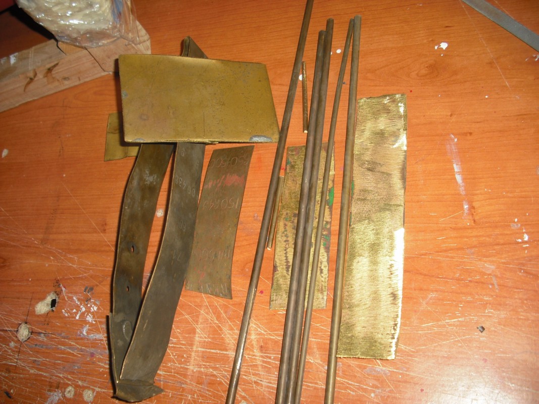

Hola a todos,espero a partir de ahora poder tener mas tiempo para ir terminando el Montenegro,un saludo...

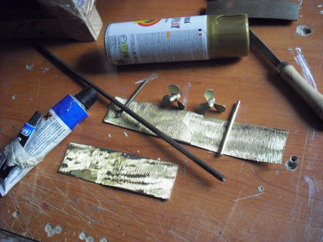

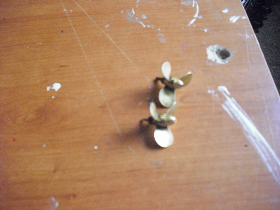

Bueno aqui en salamanca  es dificil conseguir laton,pero gracias a un amigo que trabaja en renfe pude hacerme de bastante material.

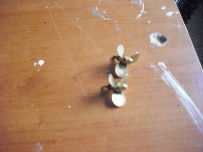

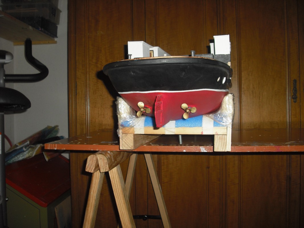

Despues de desperdiciar algo de material y hacer bastantes pruebas con las helices,no quedo muy mal...
Las  helices no van soldadas,van pegadas con pegamento de 2 componentes.
Ya montadas.
Ya montadas.
Me faltan algunas fotos mas de las helices,ya ire poniendolas(tengo que reorganizarlas).Un saludo...
losdelgoya
Mensajes: 747
Ubicación: Santander
Mensaje por losdelgoya »
Has conseguido realizar unas hélices muy logradas para lo que por aquí se ve. La única pega es que has puesto a ambas el mismo sentido de giro.
Te va a fastidiar mucho tener que hacer otra, pero...
