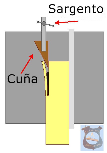

Me permiten que cite un trozo de texto de un mensaje mio anterior, ya que quiero ilustrar con un dibujo esta explicación que me parece bastante interesante para conseguir los listones tan finos y necesarios en estos trabajos que acometemos.
En el dibujo se ilustra como se pueden conseguir los listones de espesores muy pequeños cortando con una sierra circular aprovechado la parte exterior del disco.
Al poner la cuña a la medida adecuada en la parte posterior del disco de corte se consigue que al adelantar el listón se vaya separando a si vez del mismo disco y evitando tanto que se rompa como que queden marcas de los dientes en el mismo listón.

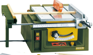

Los que dispongan de la nueva proxxon FET, con el sistema de guia de precision, tiene mucha suerte. Y pueden emplear el sistema que describe Adrian, con facilidad. Pero los que tenemos la antigua, la FKS/E, no disponemos del sistema de precision, y sin eso sacar tablillas por la parte exterior es un cognaz... cuando alguna vez tengo que hacerlo lo hago por dentro y la verdad es que de cada 5-6 me sale 1 bien, ademas de que la cuchilla quema la madera (eso no es muy grave, pues luego lijo)... me sabe malo que los de proxxon no hayan pensado un sistema para acoplar el sistema de la FET a la FKS/E. El sistema lo he probado (un amigo) y la verdad es que es una maravilla. Pensando en hacer algo para acoplarlo a la mia, la FKS/E, tiene el problema es que hay que destrozar media maquina...

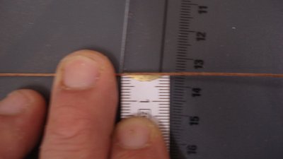

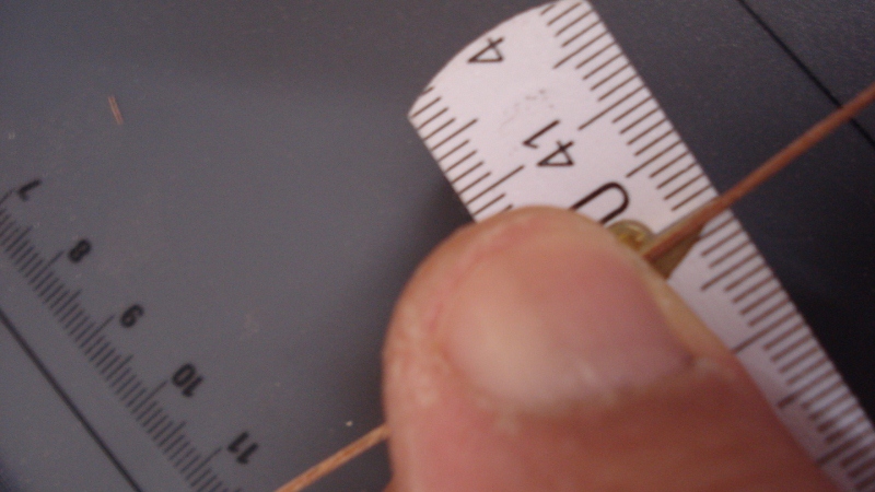

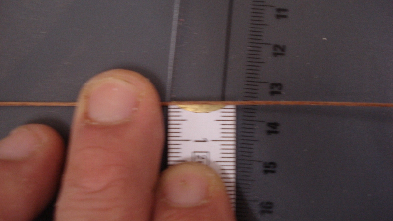

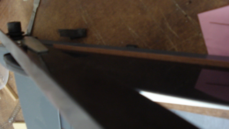

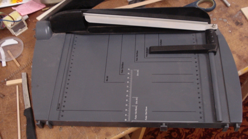

saludos amigo...un aporte mas para cortar tiritas, seria con una guillotina de esas que se usan para cortar papel, que tiene una regla en mm y un encuadre perfecto, no se si sabes cual te digo pero se usa en las oficina para cortar folios DINA 4, 5 etc....yo he cortado mucho con ella y me funciona de maravilla, el unico problema es que las tiras mas largas son de 30 cm...te pomgo unas fotos para que lo veas, la lamina de madera que queremos cortar debe de estar bien cuadrada para que el corte sea super derecho, igual que una hoja de papel
este es el cacharro que digo y funciona bien
con un ojo de aguila debemos mirar bien los mm a cortar
un corte hecho ahora mismo
medio milimetro..aproximado
