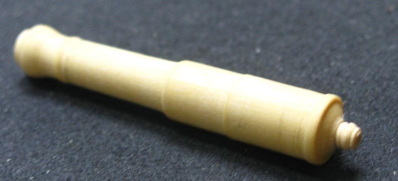

En el hilo del Santísima Trinidad , Liberto hace barandillas imposibles y otras piezas con este sistema.
Te confieso que yo acabé comprando los cañones porque no conseguía calidad suficiente, porque como salen bien es con boj y preparar palos de boj a partir de un tronco que es lo que venden es toda una industria, pesada sucia y ruidosa a más no poder.
Luego hay que tener algo que haga de torno. El juguete que tengo yo tiene un eje hueco con agujero de 8 mm. que no suele bastar para cañones por lo que al no poder trabajar con varilla en continuo produce mucho más desperdicio y el boj es muy costoso de preparar.
En peral y otras maderas de grano muy fino como naranjo, olivo , acebo, salen bastante o muy bien. También se podrían hacer en cera y sacar moldes.
Pero puede ser muy útil-

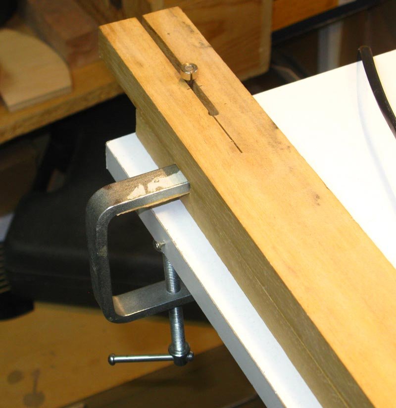

Yo las plantillas las hago de cobre lo que es un error, hay que usar latón que da mejores resultados, una bisagra de piano de ferretería vale.

Vale, ya veo el tornillo que lleva en el otro extremo que es el que limita el movimiento.
Voy a ver si me animo. Yo madera de boj no tengo, pero de naranjo tengo unos cuantos troncos secados en el garaje para la chimenea, a ver si miro de aprovecharlos de otra forma

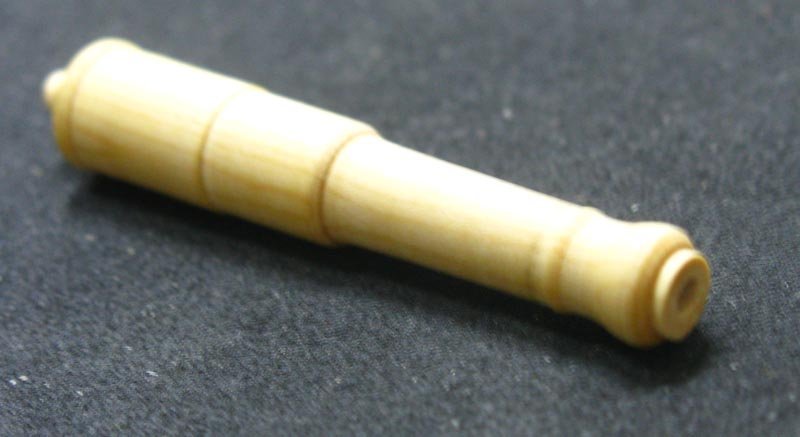

He probado con un palo de los chinos 6 de 30 cm por un euro y para mi escala de 1 a 60 me parece suficiente.
Cuando haga la plantilla definitiva pondre fotos. Ha sido una agradable sorpresa..

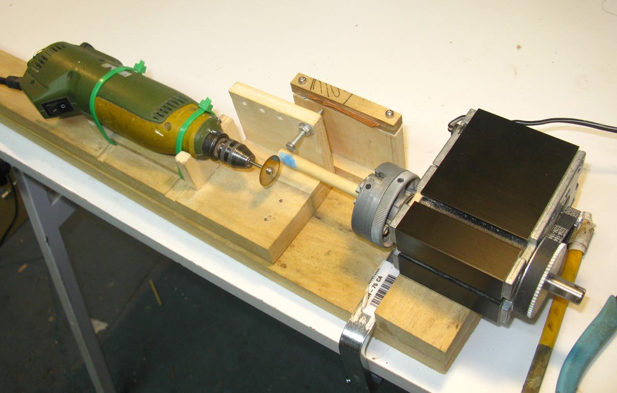

Pregunta...y si en vez de sierra circular, se usa una fresa para el proxxon?? no seria mejor? la sierra no es muy endeble? pregunto por ignorancia que conste, la verdad es que tienen muy buena pinta
Mensajes: 6012
Re: Copiador con torno y sierra circular
Con una fresa estas limitando lo que puedes tornear a la forma de la fresa en los extremos del torneado, con una fresa cilíndrica no puedes hacer conos o muy mal. Con una esférica no puedes sacar molduras a escuadra, etc. Yo ahora uso una sierra circular GYROS de 32 mm. de diámetro que separa de sobra la máquina de la pieza , es de 0,3 mm. de espesor y el acabado que da en palillos chinos necesita una pasada de lija de uñas. Considero que va bien. Liberto usa una sierra más gruesa a la que con una fresa de corindón afila el borde de corte y hace virguerías mira su hilo del Santísima.

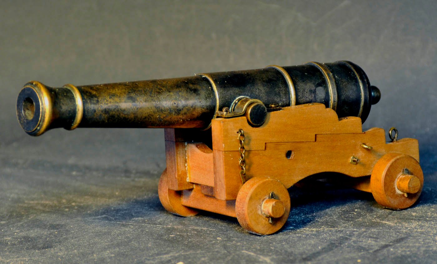

Una muestra de lo que puedes hacer con ayuda de un poco de pintura

Hola Javier. La adaptación de un copiador a un torno es muy sencilla, puedes verla en el hilo de Liberto del Santísima, con varias posibilidades.
En cuanto a potencia del motor depende de lo que quieras tornear y del peso y tamaño del torno que puedas soportar, yo tengo el Unimat 1 metal de 85 vatios , puedo tornear una campana de latón pero el bujero es de solo 8mm que para mástiles es un poco pequeño. Si lo encuentras es muy adecuado para lo nuestro el Unimat como el que tiene Liberto y supongo que el proxxon 150 aunque su bancada es muy corta. Para palos no es indispensable el torno, el taladro de bricolaje vale .

Bueno, primera prueba con el copiador y fracaso, la sierra es demasiado fina y se dobla al mover, es muy delgada, será de 0'1-0'2 y se necesita una más gruesa para evitar ese flexado, os seguiré informando,🤪
