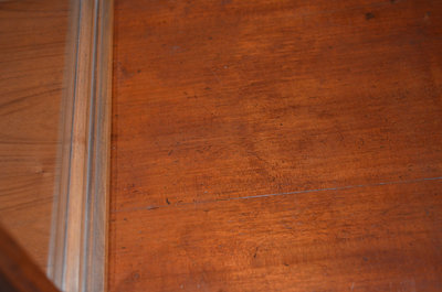

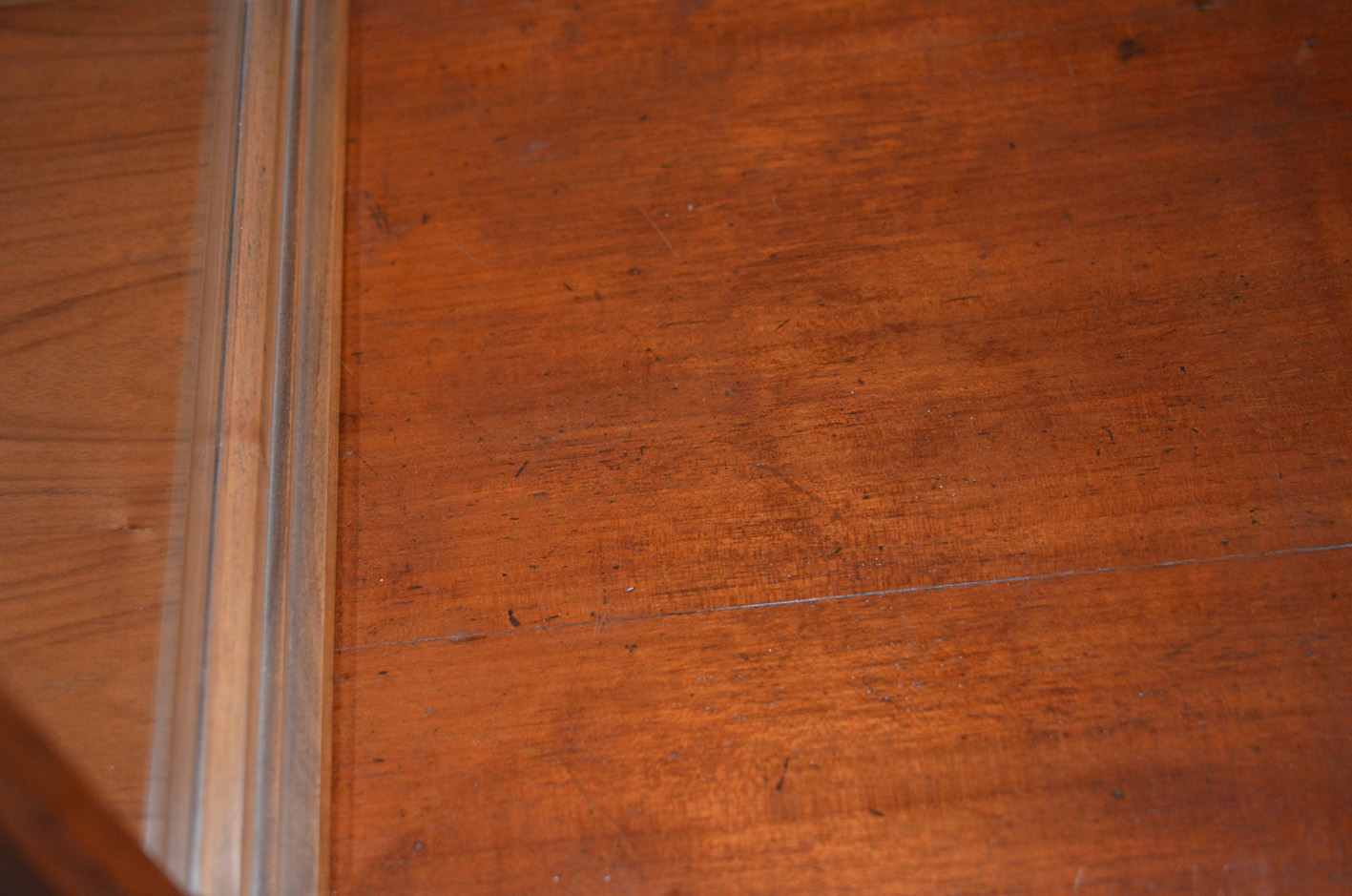

Pongo una foto de una mesa de caoba cubana con una vitrina de nogal español encima, a la izquierda.
Creo que el parecido de la mesa con la foto de Ricard es muy grande.
vitrina de nogal sobre mesa de caoba

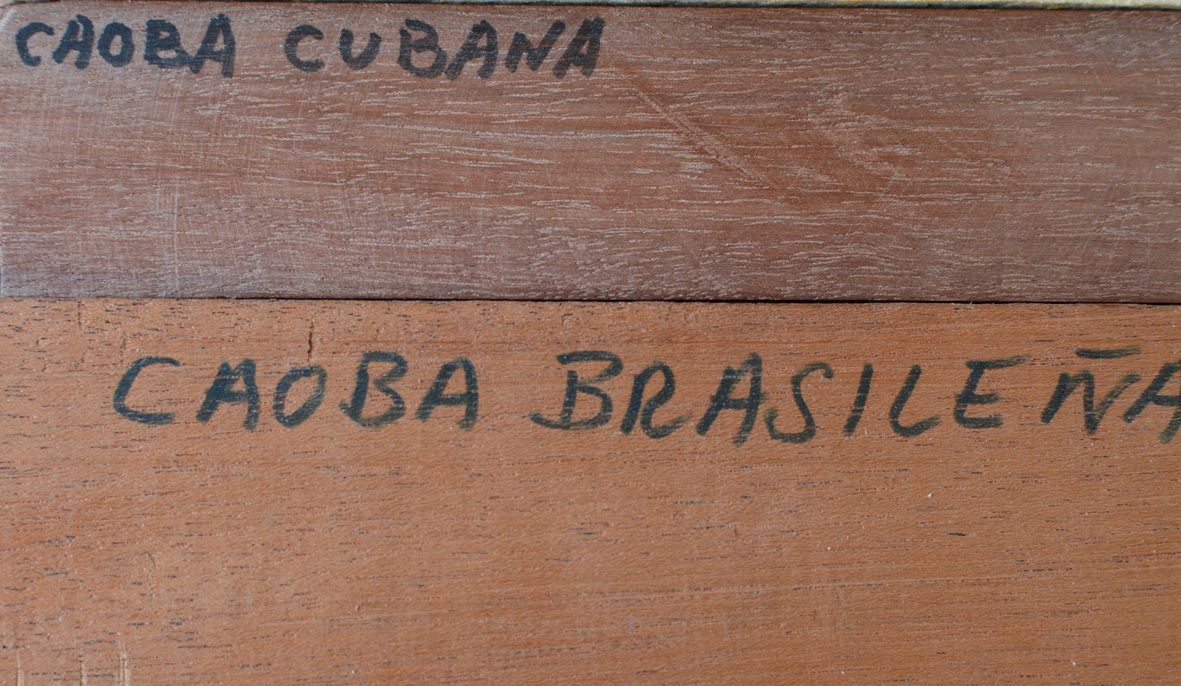

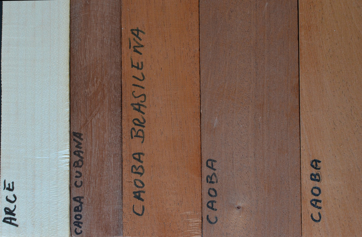

Para acabar de completar mi aportación al asunto de la caoba, os pongo unas fotos con algunas muestras de caobas. Están la cubana y la brasileña, más otras dos que se venden en el comercio como caoba pero que realmente no sé qué especie es. El coral, aunque algunos lo venden lo como caoba, no lo pongo porque es demasiado evidente.
La muestra de arce, que es blanco, la pongo como punto de comparación para las tonalidades de los colores.
El polvo del lijado se introduce en los poros de las muestras y les da un tono deslucido. Hay que echar un poquito de imaginación para hacerse una idea de sus tonalidades una vez barnizadas.

Me imagino que teniendolas en la mano, trabajándolas etc, la diferencia será mas patente... pero en la (magnifica) foto que nos pones las diferencias entre la caoba cubana y la caoba anonima oscura y entra la brasileña y la anónima clara son mínimas... eso viéndolas juntas, que por separado ni te cuento.

Excelente Cayetano, gracias por la aclaración.
Se ve la diferencia entre la caoba cubana y las otras.
podría afirmar que la muestra 3 y 4 (sin contar el arce) también son de caoba, la muestra 1 (la cubana) y la 3 es la que mas familiar se me hace (las vetas, los poros pequeños), la muestra 2 (caoba brasileña) tiene un color que me recuerda al cedro, nunca la había visto.
preciosas maderas....ya empiezo a recordar su olor al trabajarla..... :cry:

ramon escribió:Me imagino que teniendolas en la mano, trabajándolas etc, la diferencia será mas patente... pero en la (magnifica) foto que nos pones las diferencias entre la caoba cubana y la caoba anonima oscura y entra la brasileña y la anónima clara son mínimas... eso viéndolas juntas, que por separado ni te cuento.
Si haces click encima de la foto y la pones a pantalla completa verás que hay algunas diferencias.

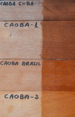

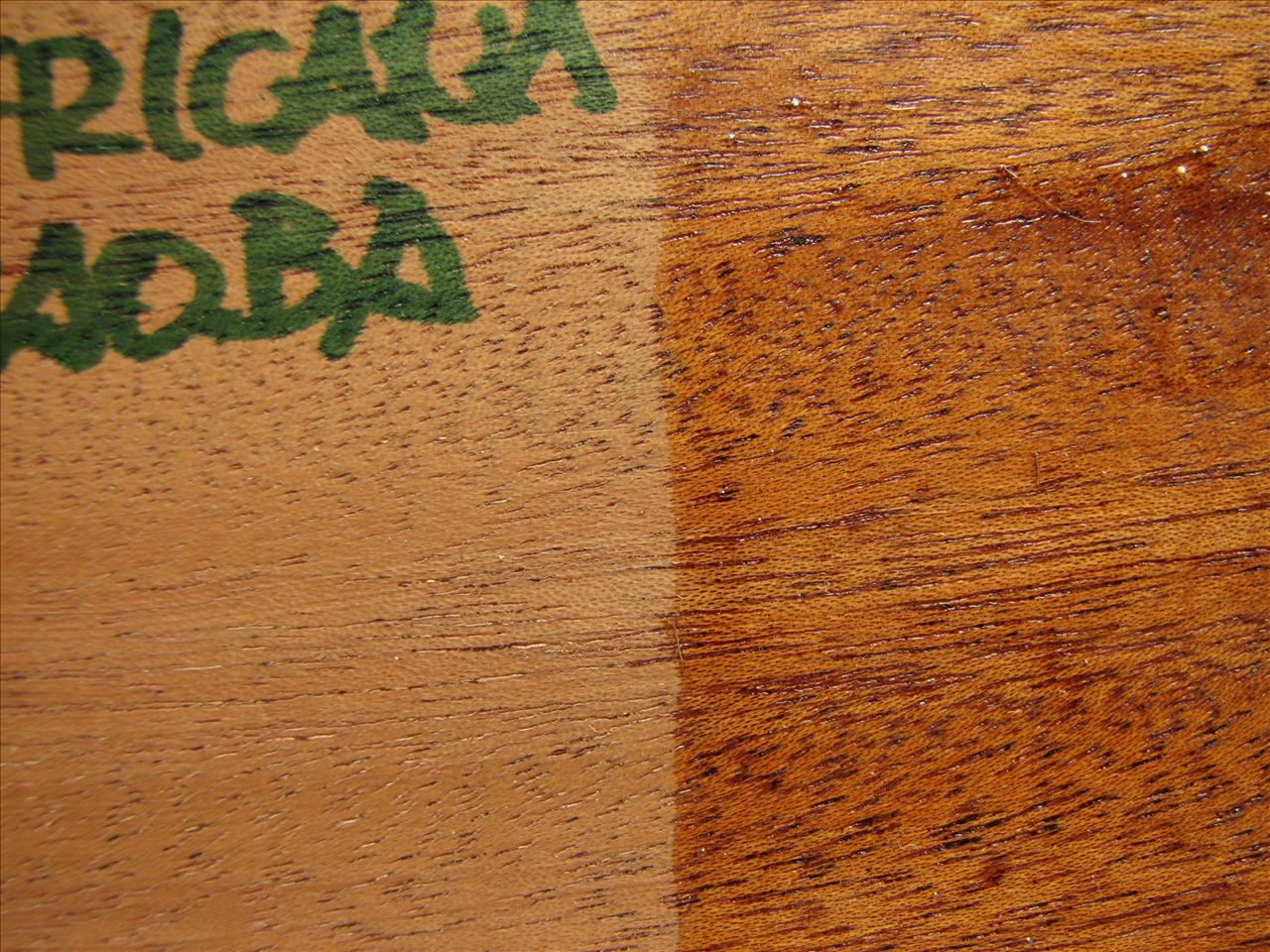

Como pometí, pongo las muestras del otro día con una pasadita de goma laca para ver la tonalidad de la madera una vez barnizada.
La más densa y más oscura es la cubana.
Además, si haceis click sobre la foto y la ampliais vereis que la cubana tiene muchos menos vasos leñosos visibles que la brasileña por ejemplo. La diferencia de calidad estética entre las dos es evidente.
La caoba 1 se parece a la cubana pero tiene una textura un poco más basta, con unos vasos más visibles.
La caoba 2 se parece mucho a la brasileña y probablemente sea la misma madera.

Excelente Cayetano
un comentario: la caoba brasileña es la que se conoce como "caobilla" menos densa que la cubana o la caoba 1, y utilizada mucho para enchapados
Mensajes: 3112
Re: caoba de cuba
Mensaje por Cayetano »
Kalium escribió:Excelente Cayetano
No estoy muy seguro pero me parece que el nombre "caobilla" en el comercio se aplica a algunas maderas diferentes. Lo más común es que se llame así al Meranti (Shorea sp) de Malasia y Filipinas, pero también llaman caobilla a algunas maderas americanas y otras aficanas.

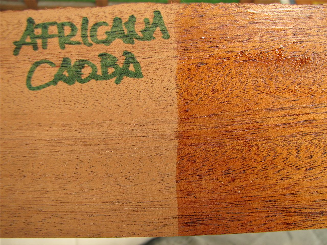

Yo no entiendo de maderas pero en un viaje a Valencia, un familiar lejano, gran almcecista y elavorardor de maderas que tambien tiene fabrica en Africa, me regalo unos restos de los cortes de los grandes troncos . Con estos troncos hacian chapa para el forrado de puertas.
Eran restos de caoba africana que utilizaban para calentar el agua de las piscinas donde metian los trancos antes de pasarles las cuchillas de corte.
Por si os sirve, os pongo las fotos como complemento a la documentacion de Cayetano.
Tengo que decir que no me agrada su elavoracion . Es muy astillosa, poco compacta y densa. Quizas para piezas grandes sea adecuada peor para pequeñas piezas no.
Me comentó este, se supone experto, en este tipo de maderas, ya que llevaba muchos años comercializando maderas africanas, que tampoco "servia" de mucho el nombre "comercial" de una madera, Caoba, Teka, etc. ya que, por ejemplo, de esta caoba que me dió habia miles de tipos distintos (no se si exageró). Me explicó que en cada area, el tipo de madera era distinto y con distinto nombre local. Finalmente en el origen la llaman con el nombre más parecido o comun.
