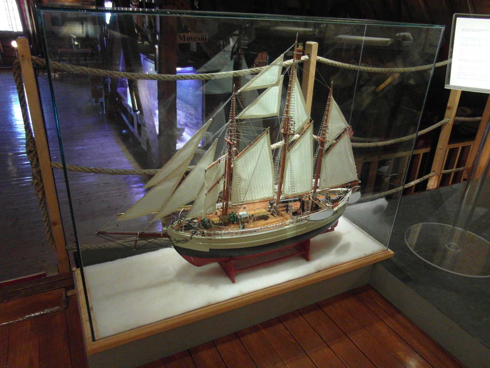

Cuando acabe el Gjoa, ya que tengo el St Roch, me gustaría hacer otros barcos "polares".
El "Pourquois pas?" y sobre todo el FRAM, del que no hay mucha documentación; incluso el museo naval facilita a precios astronómicos, planos de cubierta y sección del casco únicamente.
El FRAM
Otra maqueta del FRAM
"Le ¿Pourquois pas?"
