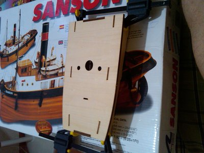

Re: Remolcador Sanson AL
Mensaje por Sergio.Baez »

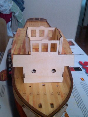

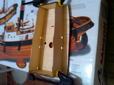

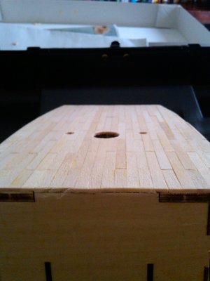

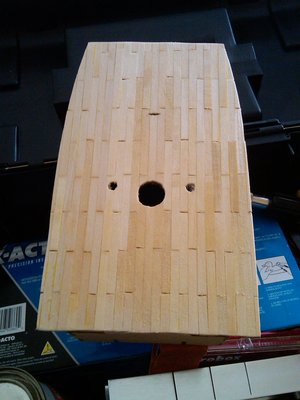

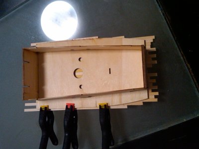

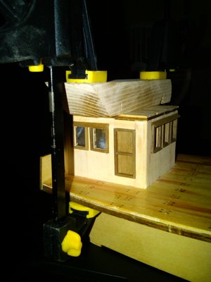

empezamos con el armado de la cabina,ya armada verifique que entrara en las muescas de cubierta y me puse a pegar la duela de la cubierta superior. :shock:

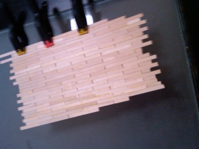

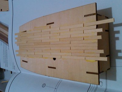

El dia de hoy acabe de forrar la cubierta superior, es cuestion de que seque bien para recortar los sobrantes, hacer las perforaciones de las muesca, lijar para emparejar, poner el resane para tapar endiduras y volver a lijar.

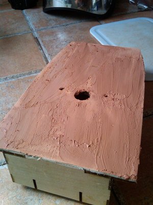

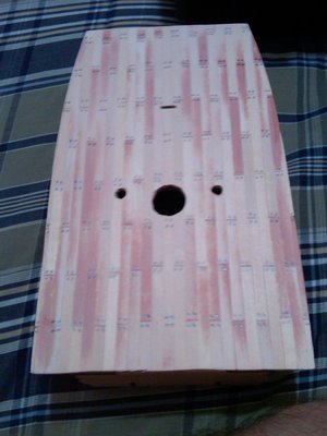

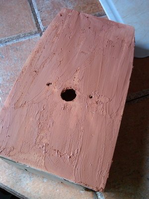

aplicamos resanador para tapar las separaciones y en cuanto seque lijamos hasta tener limpia la duela. :mrgreen: :mrgreen:

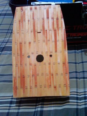

asi quedo ya lijada libre de resanador y barnizada

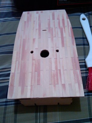

hacemos una prueba para ver como enbona en la cubierta principal.....y ya agarro forma.

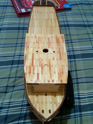

josezerzo
Mensajes: 1561
Ubicación: España, Madrid
Mensaje por josezerzo »
A no ser que buscaras ese efecto las marcas de masilla o resanador no son propias de las cubiertas, pero no se el efecto final que le quieres dar, la lija es mejor antes de poner los listones de cubierta para alisar el conjunto, porque los listones son demasiados finos para la lija, no es un comentario negativo sino amigable.
Sergio.Baez
Mensajes: 202
Registrado: Vie May 25, 2012 3:53 am
Ubicación: Veracruz Mexico
gracias, por el comentario, en realidad me gusta mucho el efecto ya que da la impresion de una cubierta maltratada, sin embargo tienes toda la razon y este barco es el primero que armo por lo cual quiero probar sus consejos y lo que me vaya gustando, he visto que muchas de las cosas que mejoran los modelos que presenta surgen de cada uno de sus gustos personales.

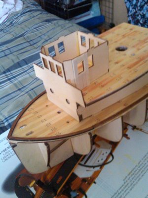

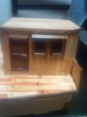

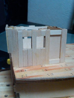

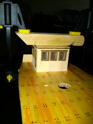

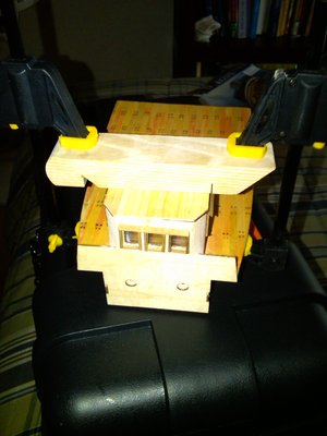

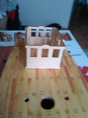

como ven ya avance un paso mas, monte el puente y ahora lo estoy forrando, ahorita esta asi :oops: :oops:

Sergio.Baez
Mensajes: 202

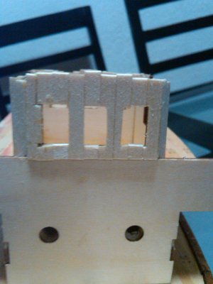

termine de forrar el puente, solo falta detallarlo.

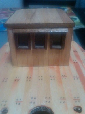

HispanoII
Mensajes: 39
Registrado: Dom Abr 22, 2012 9:38 pm
Mensaje por HispanoII »
Hola Sergio, como comenta José si buscabas ese efecto, perfecto, pero le daría mucho mas realismo si le hubieras dado un pequeño tinte, por que se ve mucho el cambio o contraste del rojizo con el blanco de las trancas de cubierta. La enrejada te ha quedado de fábula.
Pero como hay un dicho” para gustos colores”.

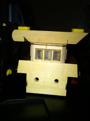

en la faena de armar el puente :lol:

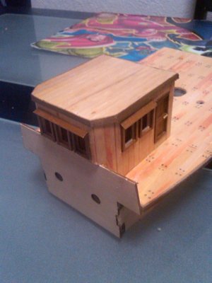

Sergio.Baez
Mensajes: 202

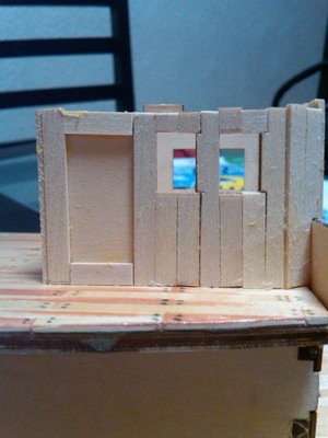

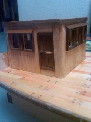

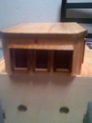

el puente terminado, agregue en las ventanas un cubre sol que vi en uno de los foros y me gusto mucho la apariecia de los mismos.

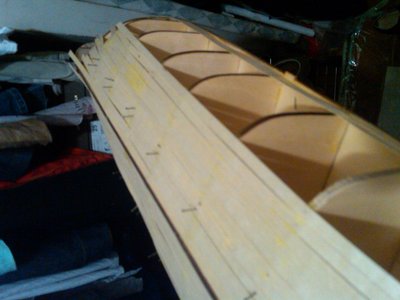

Sergio.Baez
Mensajes: 202

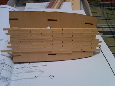

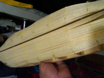

ahora estoy con lo mas emocionante el forrado del casco, y pues como buen principiante sufriendo, pero poco a poco ahi va.
