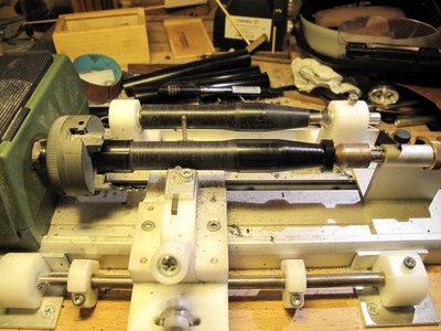

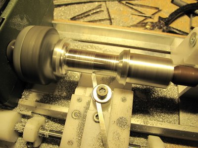

Antes de dar el salto a un torno verdadero, he estado haciendo pruebas con este artilugio para fabricarme unas piezas que necesito para otros temas diferentes al modelismo naval.
Los resultados son bastantes satisfactorios pudiendo usarse como copiador o como mini torno.
He utilizado barra de nylon (Delrin) de 20 mm. y aluminio de 32 mm.
Cuesta un poco pero lentamente se consiguen buenas piezas.
