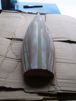

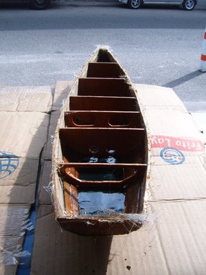

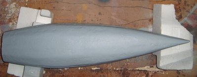

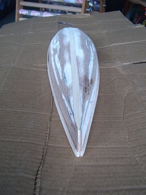

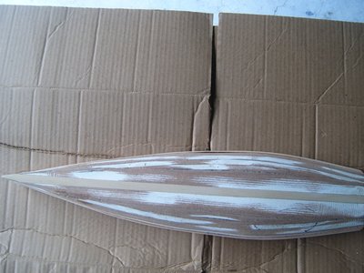

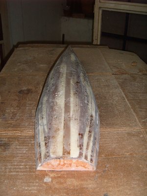

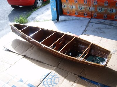

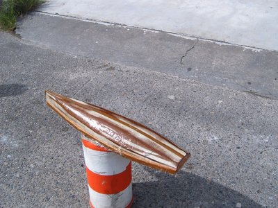

aqui lije el casco, luego de terminar el forrado del mismo, use lijas 80 roja y negra, y 150 .......

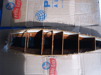

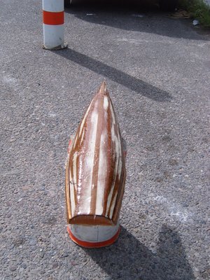

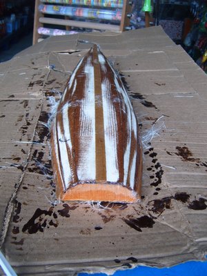

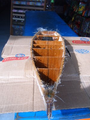

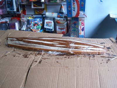

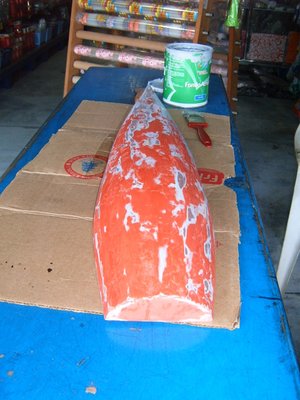

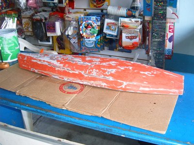

aqui ya le aplique resina, le coloque una capa muy delgada de fibra de vidrio, mas resina, deje secar, luego aplique otra capa de resina solamente, deje secar, y por dentro en la quilla rellene con fibra de vidrio, y el resto del interior lo resine, dejando secar....

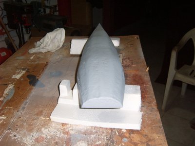

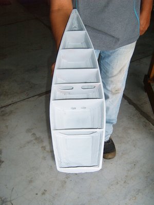

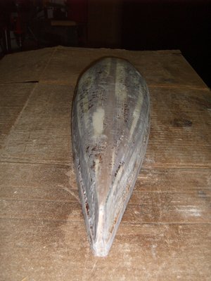

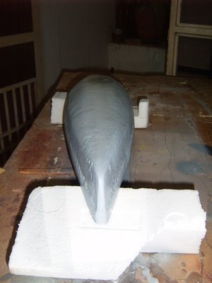

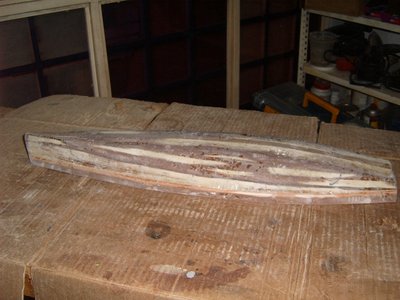

en este paso lije con lijadora de disco, el exceso de fibra de vidrio, y aplique luego varias manos de fondo acrilico de alto reyeno, en su exterior y interior..........
hoy resanare los hoyitos que hayan quedado, para dejarlo como culito de bebe recien nacido..

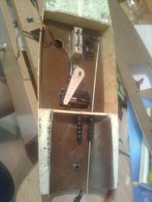

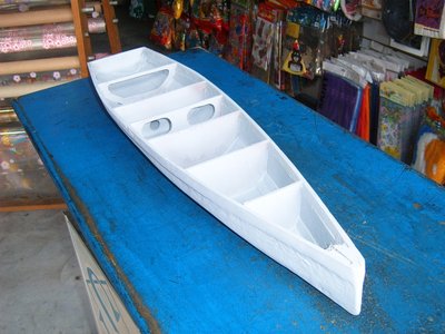

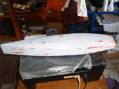

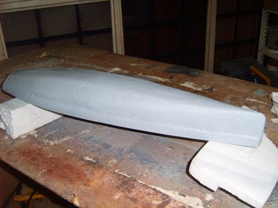

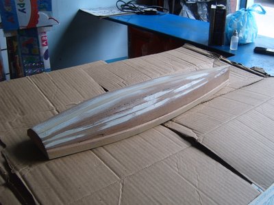

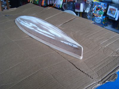

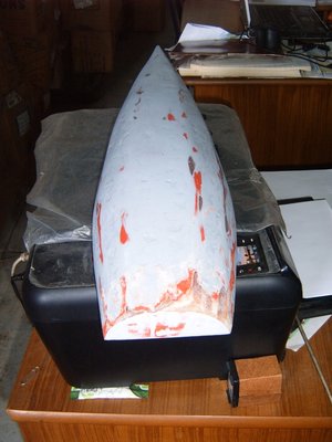

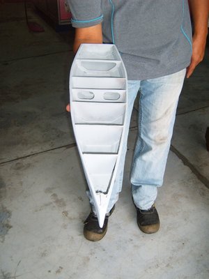

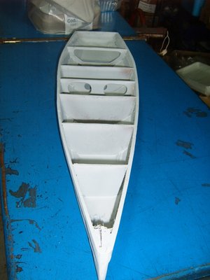

bueno creo que tengo el casco listo para pintarlo ya, aplique macilla roja de retoque, luego fondo aacrilico otra mano, anoche lo lije y cuadre la popa que estaba un poco mas larga por un lado, asi que la copie con un molde la mitad, y coloque esa mitad sobre la otra y puli, por eso el pelado que se ve, antes de pintar aplico una mano muy ligera de fondo nuevamente.... el color d ela pintura aun no he definido, porque tengo que ver que color combinar la quilla y el timon......
otra pregunta que tengo por hacer, es que si la bocinita del timon, hay que hacerla paracida a la bocina de un barco, con bujecitos plasticos osea para que el agua no se entre... no tengo claro esto muy bien..
Re: My "Palo de Agua" (estatico)
Hola Gerardo:
no se como es eso de los bujes de plastico, Fredo en su manual (lo he estado repasando) no dice nada al respecto. Quizas como esta bastante mas arriba de la linea de flotación no tiene porque entrar agua???,. Por eso cuando llegue a este punto decidí hacerle lo que llaman la "bañera", con lo que la bocina queda en una pasante hasta la cubierta. Lo que si te aseguro es que esta zona se llena de agua. Por lo que te recomiendo que lo hagas para asegurarte que no entre agua por ningun sitio.
En la foto se ve mas o menos como quedó. Usé como molde una lata de aceite.

-No te preocupes, como dice "Dalogo", a la bocina del timón llamada "Limera" no hay necesidad de sellarla, pues el extremo de arriba de ésta, sale por encima de la linea de flotación y no le entra agua, esto si vas a hacer la cubierta plana, y si la haces con bañera abierta, como te muestra "Dalogo" pues eso ya no importa, pues lo que le entre con la misma sale. En esta direccion buscate donde dice instalar la bocina del timón, y veras que lo que usan como limera, parece ser un pedazo de esos repuestos metálicos para bolígrafo de escritura, o búscate algo parecido, confió en tu ingenio, para la "Mecha" o varilla del timón que entra por la "Limera", podrías usar una de esas varilla de soldadura "autógena" de bronce de 3/32 de pulgada, de las que usan los hojalateros que componen carrocerías de autos. trata de que la mecha en la limera, entre suave pero sin holguras, tu me entiendes.
