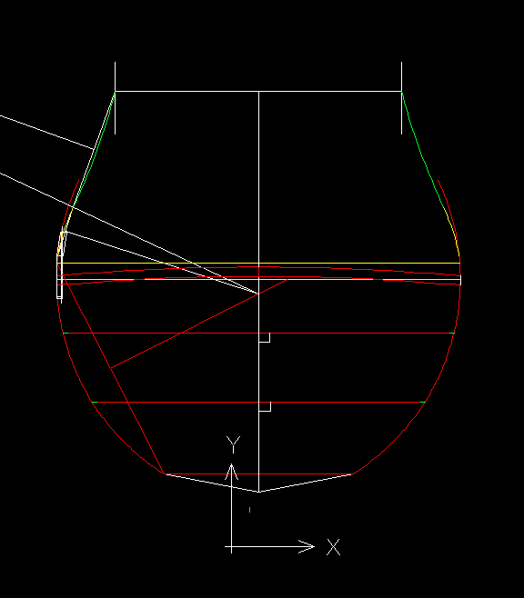

Adjunto un dibujo en que represento la cuaderna maestra con los baos vacíos y la cubierta primera. Se pueden ver ( en amarillo) las dos alturas de la cubierta primera y la linea de lo mas ancho. Se ve tanbién dibujado el bao de la maestra con su obao correspondiente (no se ha dibujado la tabla de la cubierta). Este obao es conjetural debido a que no he podido leer en ninguna parte del libro el valor que pudiera haber tenido. Sorprende un poco que si bajamos el obao la cubierta queda muy cerca de la linea de lo más ancho con lo que aparentemente se identifica con una batería de primera poco floreada. Quizas sea solo una apreciación.

Josu, llevamos mucho tiempo interviniendo en el foro y ya sabemos cómo somos cada uno de nosotros. Tú siempre has sido una persona absolutamente correcta y respetuosa que incluso me sigues tratando de usted a pesar de que alguna vez te dije que preferiria que lo hagas de tú. En resumen, mucho más correcta y respetuosa que yo mismo. Lo digo para que tengas claro que en ningún momento he interpretado tu consulta como una “corrección maleducada”. Viniendo de tí nunca lo interpretaría así.
Sea correción o no, me preocupaba que ese “error” mío pudiese estar en el libro de “Los barcos oceánicos del atlantico ibérico”. Así que lo he comprobado consultando la última 2ª edición corregida y aumentada, publicada en la web Academia.edu en junio de 2021, (Tomo I, Apartado 22.2.20, pàgina 436 aproximadamente (no lo recuerdo exactamente).
He comprobado con satisfacción que ese “error” de mi post, no figura en la citada edición del libro. No he querido perder el tiempo en hacer averiguaciones del por qué de la disparidad entre mi post de hace 12 años conteniendo el error y el libro que està en la web, porque no conducte a nada práctico.
Si consultas el libro verás que tu gálibo y el mío, son prácticamente iguales hasta la altura de lo más ancho. A partir de ahí me parece que tú pones un tramo recto hasta la primera cubierta, o así lo interpreto, en tanto que yo continuo con el mismo arco de la obra viva, y de la cubierta para arriba ya es cosa de imaginación.
En cuanto al obao de la cubierta yo no lo tengo ni medio claro. En aquella época, las cubiertas de artilleria solían hacerse planas para facilitar el manejo de las piezas, pero no creo que fuese una regla general. Pero ese es otro tema que puede dar para un hilo entero.....
Hay algo que no acabo de entender de tu explicación y tu dibujo. Dices que:
No lo entiendo. Si la línea de lo más ancho y la de la primera cubierta son las amarillas, se ve perfectamente que están separadas por una distancia y el obao no juega para nada.
Luego veo que dibujas el obao en rojo, pero si no me equivoco lo dibujas a la la misma altura de lo más ancho, en vez de ponerlo a la altura de la primera cubierta que, interpreto, es la línia amarilla de más arriba. Ya me dirás si me estoy equivocando...

Buenos días.
Nos han educado de una manera más que correcta por lo que en un principio nos mostramos como nos han educado. Aceptada la propuesta de tutearnos por lo que no incidiremos más.
La comparativa que comentas de que a partir de lo más ancho elevo el costado no es lo que está dibujado, pero debido a la escala en la que se haya quedado el dibujo no se aprecia más que una linea vertical que es la que he utilizado para calcular lo que recoge lo más ancho en el batiporte de primera, que creo que es 1/8. La linea hasta el batiporte es la misma curva que trae el costado desde la varenga con la misma curva, luego le uno otras dos curvas, más arriba, pero ya lo comentaré más tarde.
En cuanto a lo del vuelo del bao la transcripción dice (al igual que el faximil) "De manera que en España se mide el puntal de la tabla del granel y como arriba digo se añade de la lina principal del plan el alto de la varenga como quiera que sean, la astilla muerta (1 codo), y luego el grosor de la tabla que las ordenanzas reales mandan sea (1/6 codo) de adonde se debe medir el puntal a encima de la tabla de la cubierta esto en medio de la nao y en los costados se baja el vuelo del bao así para sacar grúas de varenga y ginol como para sacar grúas de cualquier ligazon y para saber lo mas ancho de la manga donde quiere dar mas para el durmiente de primera cubierta se baja de una linea que se atesa de popa a proa como la misma quilla igual en el altor asi en popa medio de esloria y proa luego a babor y estriborse atesan otras lineas en medio cuadras y ntre cuadras de proa y se nivelan y en los costados se hacen dos abujeros por señales para guiarse para poner el durmiente de estos agujeros o lineas en medio de la esloría se bajan tres cosas que son sobra del bao (el alto o grueso del bao en este caso 10/24 de codo en primera cubierta) vuelo del bao (en este caso no he podido encontrar ningún valor y realizo una conjetura de 1/2 codo) y el grueso de la tabla de cubierta ( la tabla de cubierta es de 5 en codo) mas como digo para sacar grúas de cualquier genero no se baja si no el vuelo del bao de la dicha linea del altor del puntal de medio de la nao, al costado esta figurado........."
Este párrafo escopia de la transcripción 61 vº 4º párrafo. Si al al linea, amarilla, le restamos la tabla el vuelo y la altura del bao, casi nos queda la cubierta, en el costado, en la linea, amarilla, de lo más ancho. El párrafo al carecer de signos de puntuación puede levar a confusión dependiendo de donde se pongan las posibles puntuaciones.
Desde esa esquina en el costado subiríamos al batiporte con una altura de 1 1/12 codos con lo que al final no sabría decir si esa altura se podría considerar suficientemente floreada.
Espero que la cuestión del gálibo haya quedado suficientemente claro.

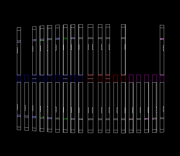

Re: Los barcos de la Batalla de Rande.
Buenas tardes.
En primer lugar me gustaría clarificar que en la mayoría de los modelos se utilizan cuadernas de iguales dimensiones y creo, a tenor de las lecturas que se pueden hacer en distintos escritos y más en restos de pecios, que la igualdad en los miembros no era normal, por lo menos hasta bien entrado el sistema de diseño en planos, que no lo he leído en exceso.
Las varengas se labraban según el material del que se disponía y que en este trabajo he definido que la maestra será de 2/3 de codo a la linea. El razonamiento es un seguimiento del mismo tratado de Gaztañeta.
En la pag 74, (transcripción) en adelante trans. o (faximil) en adelante fxmil. Gaztañeta escribe sobre la almiranta como sigue en la séptima linea dice:
" De varengas siempre se traen mas porque de las escogidas aunque sobren se hacen con ellas y con curvar los reveses de popa.
Toda la varengueria se pone a la lina y se labran la principal es a la linea dos tercios de codo y las demas trece onzas y medio codo tambien algunas de manera que con su genol ocupe un codo cada una.
Aqui vemos que la principal en la almiranta es de 16/24 de codo o lo que es lo mismo 16 onzas.
En un principio el que suscribre entró en un mar de dudas sobre la definición que aparece en muchos textos de la cuaderna maestre denominada "la doble" que se puede entender perfectamente por dos unidades diferentes acopladas sus varengas una al lado de la otra con sus genoles direccionados hacia popa y hacia popa, pero también se podía entender una sola varenga a la que se le acoplan cuatro genoles 2 por la popa y 2 por la proa. La cuestión era el determinar el tamaño de los genoles si la maestra era de 2/3 por lo que he determinado que los genoles tambien serán de 2/3 cada una de esta manera 3 veces 2/3 hacen dos codos exactos para despues computar los codos exactos de los diferentes componentes de inicio varenga/genol.
Por otra parte he generado, arbitrariamente, diferentes grupos de varenga/genol de manera que el conjunto sea siempre un codo a la linea, en el sentido longitudinal de la quilla.

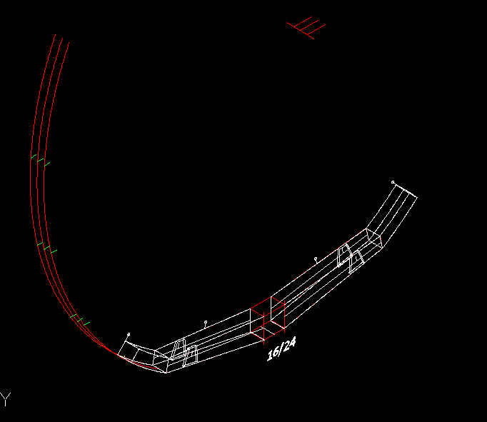

Adjunto un dibujo de la varenga maestra de 2/3 de codo a la linea. Las lineas o arcos que aparecen en la maestra es la grua dibujada en el gálibo maestro que será el mismo arco para todos los fieles y madres de las "cuadernas"

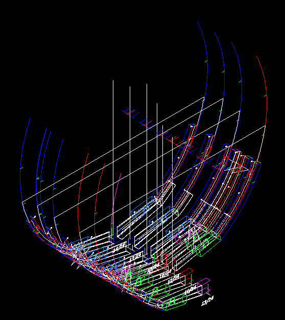

A continuación pongo una muestra de varios de los grupos varenga/genol acoplados y posicionados alrededor de la maestra.
en este último dibujo se ven muchas indicaciones como los dientes entre varengas y genoles etc. pero eso lo vermos mas tarde.
Es de tener en cuenta lo que Gaztañeta comenta a lo largo de sus apuntes que es que la manga en la maestra no es la mas ancha sino que mas a proa es mas ancha. este punto lo aclararemos o veremos mas adelante cuando tratemos de la jova y de su apertura.
Un saludo a todos
Un saludo a todos

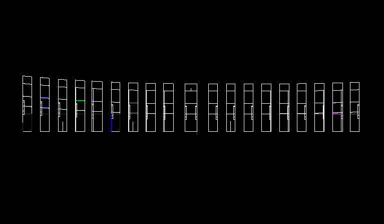

Buenas tarde a todos.
Para ver un resultado cercano del montaje, adjunto dibujo de las 10 primeras varengas de proa y de popa.

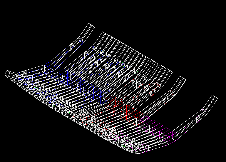

En el siguiente dibujo se puede apreciar la puja de las varengas de popa y las de las varengas de proa, todas estan en blanco pero las de popa son las que mejor se aprecian. Se ve como ascienden a medida que la varenga se recoge por ajuste del acortamiento de las mismas.

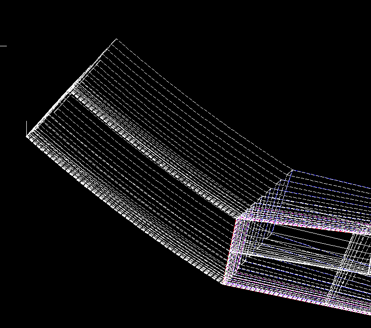

En esta vista en alzado tambien se puede apreciar, igual mejor que en la anterior, la subida de la puja, más hacia popa que hacia proa.
En el siguiente dibujo realizado en planta se aprecia como se van acortando las varengas hacia popa y hacia proa generando una forma lanceolada.
En todo esto tenemos que tener en cuenta que se conforman unas varengas, determinadas para cada tamaño de buque, iguales a la maestra "del mismo punto". En el folio 71 (trans.) párrafo tercero dice: 2 puja en proa dos tercios de codo 2/3 con 15 puntos en la tabla (tablilla donde se hace el reparto de la puja) y 5 y el quinceno en un punto iguales y aunque fuera con 20 puntos. Se puede entender que si el reparto se debe hacer en 15 puntos cuando el resto de ajustes es de 20 puntos que los 5 que quedan, contando la misma maestra son iguales todos ellos y en los restantes se repartirá la puja.
En el libro de Garrote, en la tabla de medidas de las diferentes partes de los bajeles de seis órdenes diferentes, en el punto 73 pone cuadernas de un [punto], que corresponde a cada baxel , a un bajel de 22 codos de manga, que puede ser el que nos ocupa, 5 cuadernas y a un bajel de 24 codos de manga 6 cuadernas de un punto. Por lo tanto no es demasiado descabellado pensar que en la Real, Gaztañeta haya determinado que sean 5 las cuadernas de un punto, contando la maestra misma.
