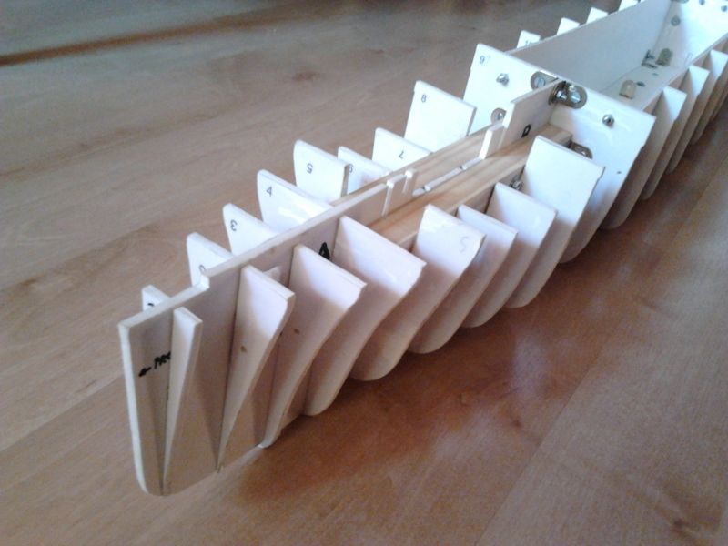

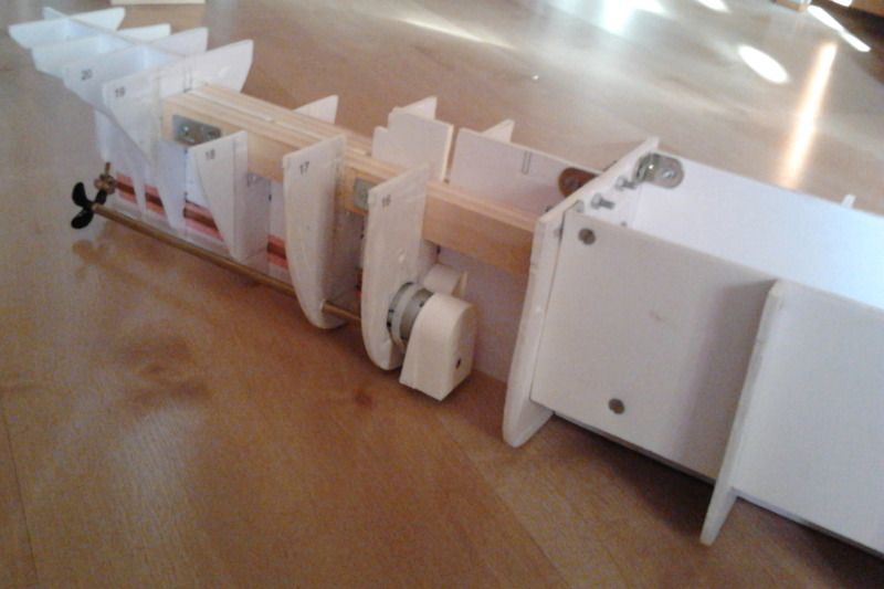

guerrero1804
- Recién Llegado
- Mensajes: 10
- Registrado: Lun May 07, 2012 3:02 pm
- Ubicación: Cádiz
Re: Novato busca ayuda con Motorización y Electrónica.
Hola,
gracias por vuestras respuestas. Sobre las baterías, creo que voy a tirar por rebajar el voltaje a 6 voltios, con la consiguiente bajada del peso de las baterias y me quedaré con las de plomo de toda la vida. El modelismo ferroviario no implica todo esto de baterías y torques de motor y demás, o al menos yo no he profundizado para eso.
Sobre los motores al final he optado por el conjunto montado con reductora y la bocina de Robbe. Son 3 motores RS-380-SH que creo pueden ir bastante bien.
Os adjunto unas fotillos del esqueleto. Aún no estan pegadas las piezas y queda mucho que lijar y acabar. Respecto a la estructura central, donde va encajada la electrónica de abordo, he preferido confiar en la mecánica que en el adhesivo, por ello he fijado la estructura con tornillos pasantes y escuadras en las zonas de ángulos. Para aumentar la rigidez fije las zonas de proa y popa con listones de madera.
Un saludo y gracias de nuevo.
