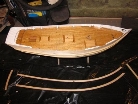

Ayer comencé a realizar las aperturas que indica el plano en los barandales, empleando una regla, un compás y un calibrador para trasladar las dimensiones del plano al modelo. También emplee el calibrador para marcar la atura de la cubierta en el lado exterior de los barandales.

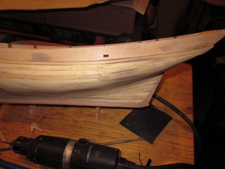

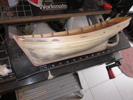

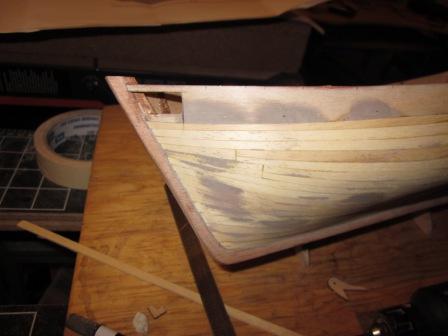

Luis F. Sanchez escribió:Después de forrar el casco lo cubrí con una capa de resanador. Ya lijé el resanador y repeti la operación en los lugares donde encontré depresiones, pero me faltó tomarle una foto antes de salir de la casa… se la tomaré en cuanto regrese del viaje.
hola Luis, va muy bien el casco, me gusta como quedo luego del resanado.... me puedes hacer el favor y colocar una foto del resanador, y el nombre, me quedo la espinita que cubriste todo el casco y luego de secar lo retiraste, sin dañar las tracas, lo digo porque los turupos o exceso al usar resanador es imposiblew sacarlos y que queden prolija la superficie... a base de que es el producto,

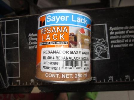

Hola Gerardo, el resanador que estoy empleando es Resana Lack de Sayer Lack. Te envío unas fotos adjuntas, espero te sirvan.
Para mi sorpresa este resanador quedó bastante suave después de secar y fue muy fácil de lijar.
Anteriormente había trabajado con el resanador de Comex, para la construcción del Mayflower, y con pasta automotriz, para el Yatch America R/C (que se encuentra todavía en el astillero, después de unos 12 años, esperando que me decida a terminarlo). Tanto el resanador de Comex como la pasta automotriz fueron una verdadera roca a la hora de lijarlos, esto fue una gran inconveniencia en el caso del Yatch America ya que está forrado en balsa. El secreto está en usar lijas de grano grueso (grano 80) y cambiarlas bastante seguido conforme se van "tapando", también es muy importante montar las lijas en una base para evitar concentrar el desbaste cuando los dedos deforman la lija "suelta" para esta fase me gustan mucho unos bloques de hule de 3M que conseguí en Home Depot, y sobre todo: dejar de lijar enguanto se "asoma" la madera, de otra forma terminaremos literalmente haciéndele hoyos. Para trabajo más detallado uso tarjetas de plástico (las llaves de los hoteles son muy buena opción)
Otra opción es usar el resanador para balsa, para aviones, que venden en las tiendas de hobby o uno muy similar que venden para resanar paredes. Estos resanadores son sumamente suaves después de secar.

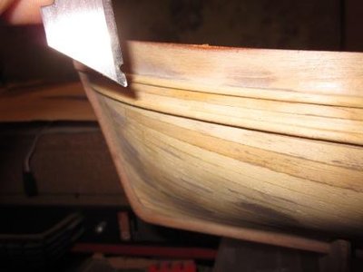

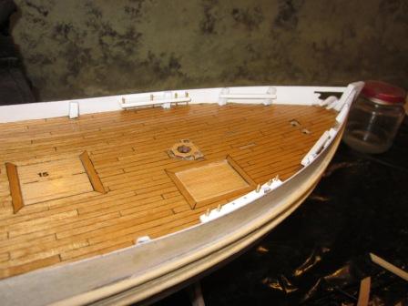

Bueno, ya terminé de clocar las ballenas, cada una fue hecha con dos tablones, de los empleados para forrar el casco, más dos molduras de 3 X 0.8 mm que corren a lo largo de los bordes. Estas molduras deben ser redondeadas por lo que, con la ayuda del Dremel y un disco de corte, hice una ranura en el filo de una navaja desechable y la emplee para raspar las molduras y darles la forma redondeada.

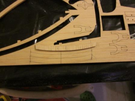

También terminé de montar el marco para la polea que va en la apertura de popa.

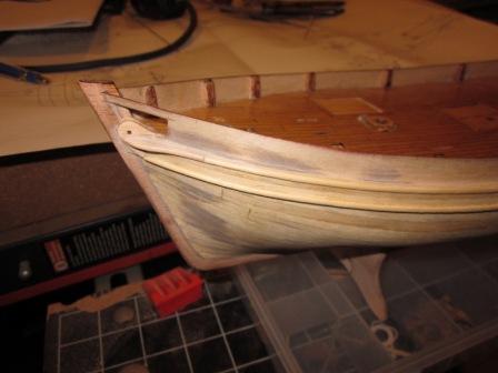

No, no me había olvidado de mi barquito, solo que no he tenido mucho tiempo…
Por fin pude ponerle un poco de color; pinté de blanco el interior del barandal con ayuda de mi fiel pincel de aire y pintura Modelmaster. Por dedicarme a mis aventuras en el mundo de los aviones R/C estuve mucho tiempo sin pintar y en el ínter cambiaron la formulación de la pintura y todavía no me acostumbro bien a como se comporta esta nueva formula, sin embargo no me quedó tan mal.
Aproveché también para ponerle los puntos de anclaje (si es así que se les dice) para la jarcia.

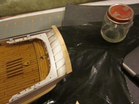

Ahora estoy en el proceso de poner el barandal superior y me dí cuenta que la pieza posterior no tiene le ancho necesario para cubrir vigas de la popa por lo que estoy haciendo una nueva pieza: primero medí cuanto le faltaba a la pieza original para cubrir las vigas (5 mm) luego marque la pieza sobre el triplay sobrante (para mantener el mismo espesor de material), marqué una línea perpendicular y marque los 5 mm necesarios, y dibujé el nuevo borde usando la pieza original como regla, posteriormente la pienso cortar la nueva pieza con un arco de joyero.

muy bonito, buen trabajo, me gusto ese truquito para lijar y redondiar el cinton....
