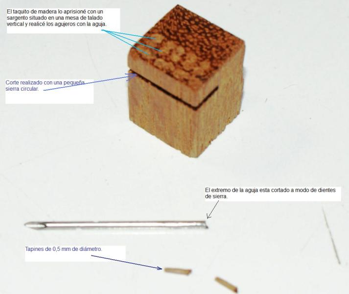

Joseba, habláis de cabillas cuando yo creía que se llamaban tapines y que las cabillas son los elementos que en los cabillero o mesas de guarnición servían para aferrar los cabos, de todas formas a las cabillas o tapines de la Curieuse, a unas les puse un puntito de cola y a otras nada, estas ultimas se desprendían en el momento de pasarles la lana metálica de 000 una vez barnizadas.
Sobre el método de realizar tapines, ya lo expuse en el hilo y el material fue madera de roble.
He puesto en practica otra forma de realizar tapines con una aguja hipodérmica de veterinario cuyo diámetro interno es de 0,5 mm.
Os muestro una foto de la prueba.
Saludos cordiales
