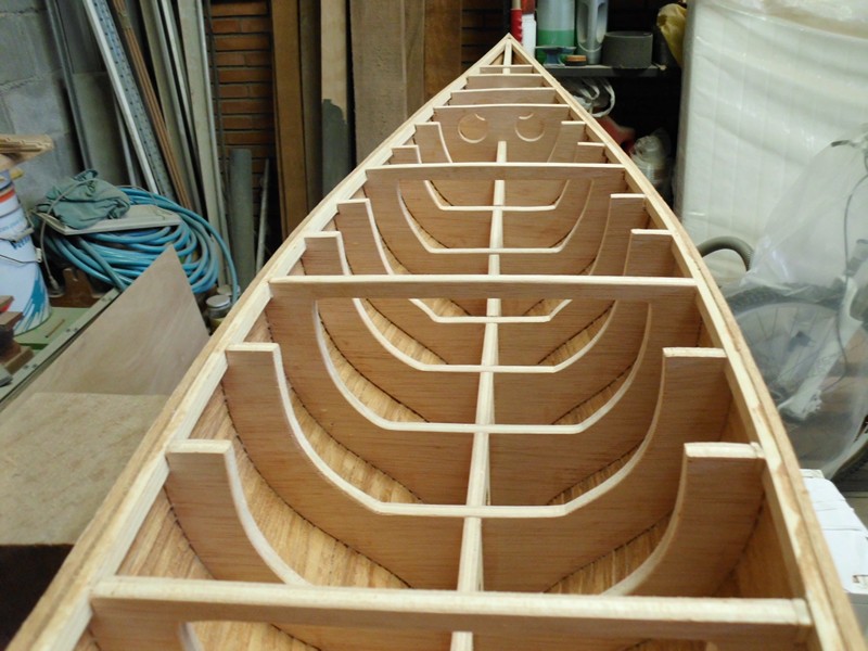

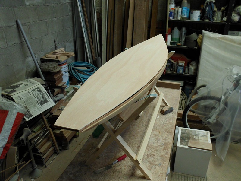

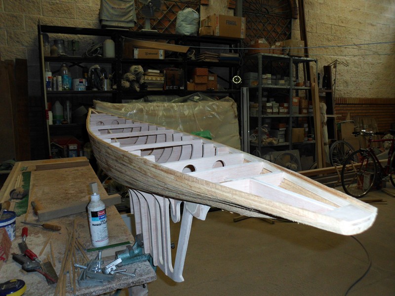

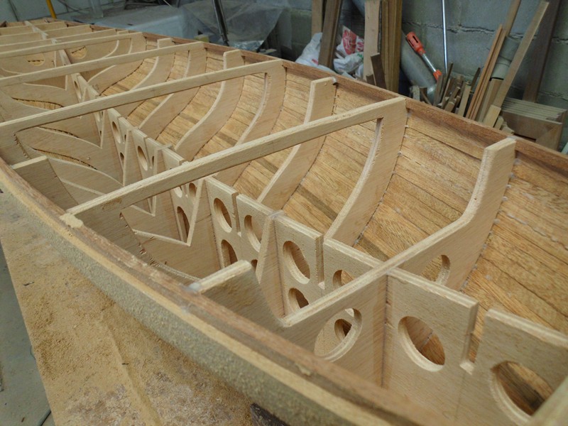

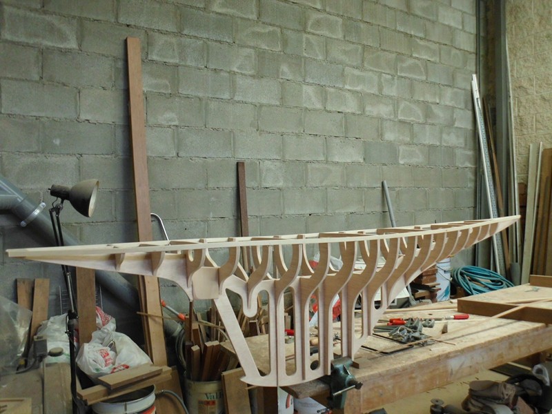

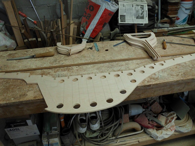

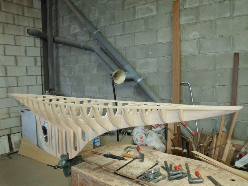

Hola, saludos para todos, bueno de nuevo por aquí para hacer algunos comentarios, la goleta progresa lentamente, estoy con la cubierta y pensando como voy a colocar el control de las velas, cosa complicada cuando hay que aparejar seis velas de dimensiones aceptables, pero creo que optaré por instalar dos servos que accionen sendas reductoras con carrete, agruparé en uno la escota de la mayor y su escandalosa, y en el otro la cangreja de trinquete, su escandalosa y los foques, que no es poco. pronto lo ilustraré con fotos. Ya comenté en otra ocasión que iba a construir un J class después de esta goleta, pero me ha podido la impaciencia y ya estoy en ello, os voy a dejar unas fotillos del arranque de esta nueva historia, a ver que os parece, es un diseño que se parece en algo al anterior, pero cuando te metes en harinas te das cuenta que solo se parece, pero nada mas, casco fino, de líneas de agua tremendamente ajustadas, con una manga justa, y unos lanzamientos de proa y popa de vértigo, por aquí empieza:
Bueno de momento esto es lo que llevo, ya comentaremos como avanza la construcción, saludos y suerte para todos.

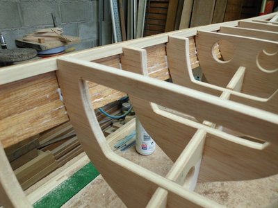

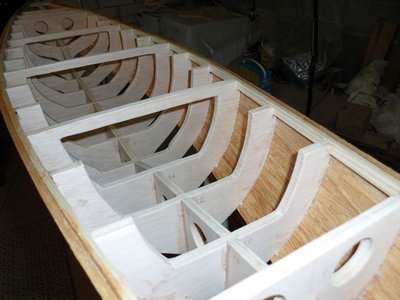

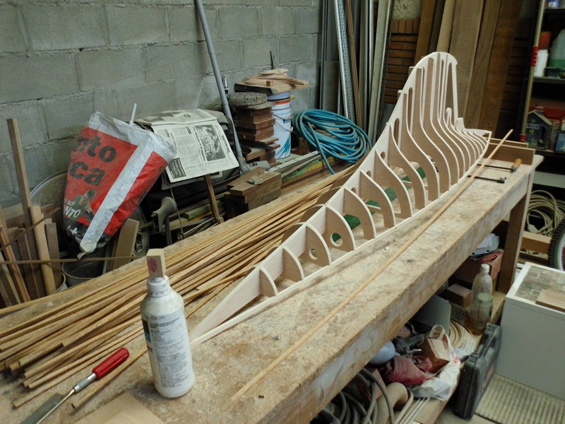

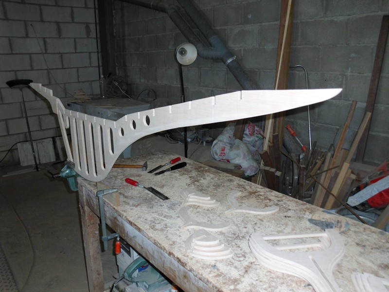

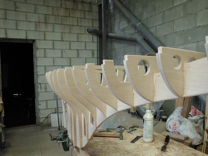

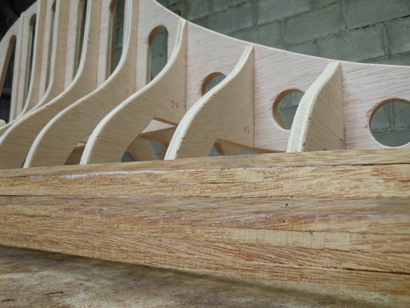

Recortando la quilla

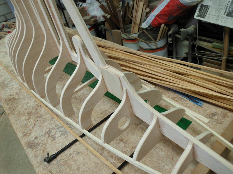

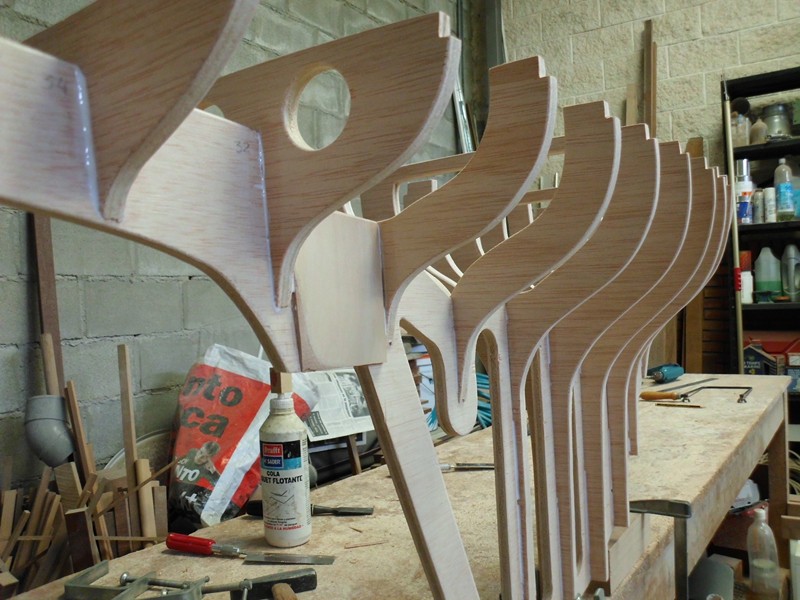

repartiendo cuadernas

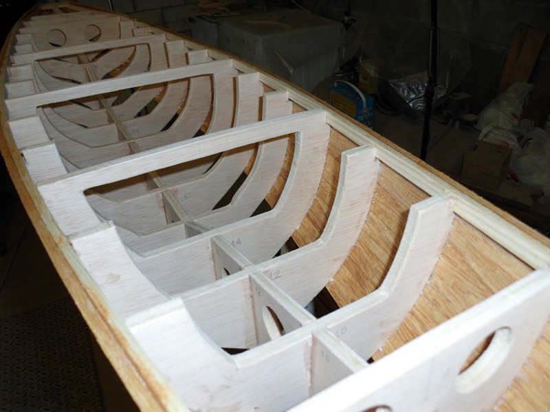

vista del conjunto de cuadernas montadas en la quilla,
listo para empezar a forrar el casco
Las tracas del forro son iguales que las utilizadas para la goleta, están hechas de madera de cerejeira, de sección 8x4 mm, la quilla y las cuadernas las he cortado en madera contrachapada de 10mm de espesor y son en total 18, la eslora del modelo es de 185cm por 30cm de manga.

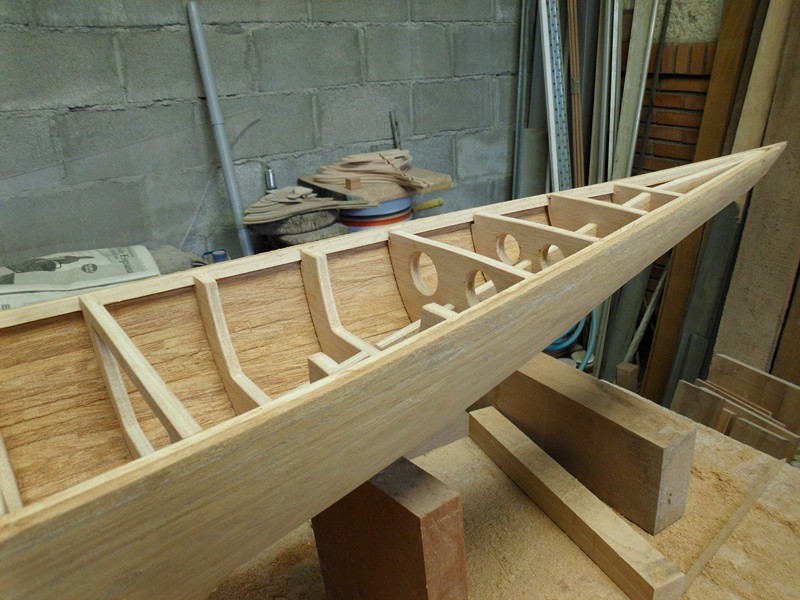

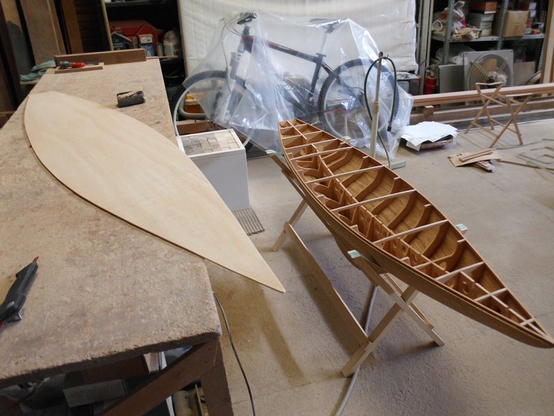

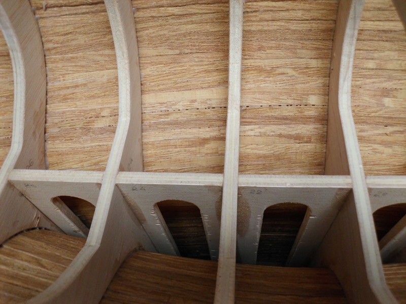

trinchatripas
Mensajes: 46
Registrado: Dom Mar 21, 2010 8:17 pm
Ubicación: sevilla
Re: Construccion de goleta rc
Mensaje por trinchatripas »

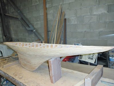

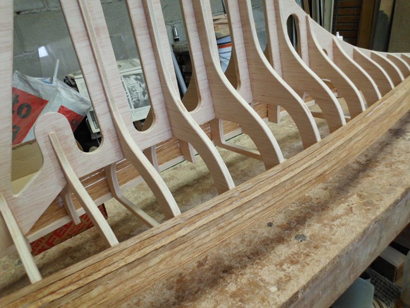

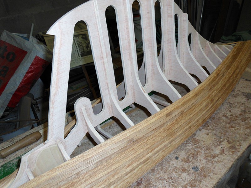

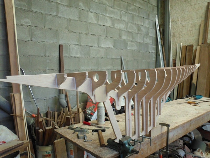

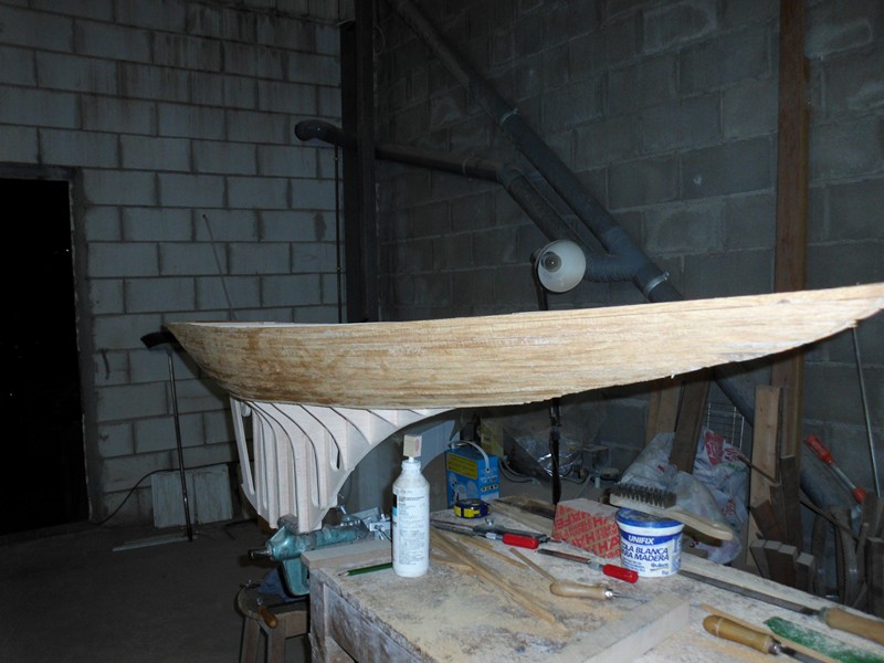

Hola de nuevo, aquí os dejo mas fotos del proceso de ejecución del J-class, lo he cogido con ganas, a ver cuanto me dura este ímpetu, pero lo que siento es que con esto la goleta avanza mas bien poco, cuando termine de forrar el " J ", retomaré a fondo la goleta hasta terminarla, pero la verdad es que me apetecía este casco, lo vi tan fino... :roll: , bueno ahí van...
Preparado para empezar a forrar, las tracas dispuestas, cola, clavos, ....y....paciencia.
Primeras hiladas, todo marcha bien...

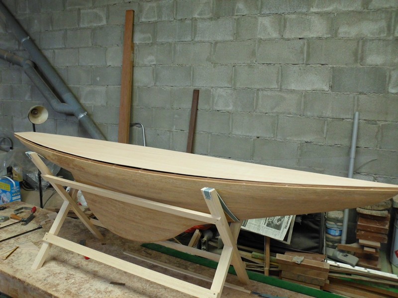

El casco se va definiendo, como veis es bastante fino de líneas en los extremos, la popa parece un poco extraña, debido a la fórmula de rating de estos modelos, los planos están sacados del real, y se mantienen estas distorsiones...
como se aprecia, el francobordo es considerable, se compensa así la escasa manga de este modelo, puesto que con la escora en el navegar de través necesitaría un casco relativamente alto para mantenerse, ya veremos como navega...
otra visual del tremendo lanzamiento de proa, esta parte es especialmente fina, casi afilada como un cuchillo, estoy disfrutando con su montaje, espero que vosotros también, hasta la próxima, saludos.

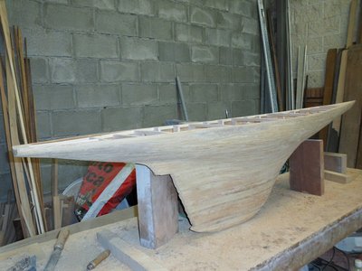

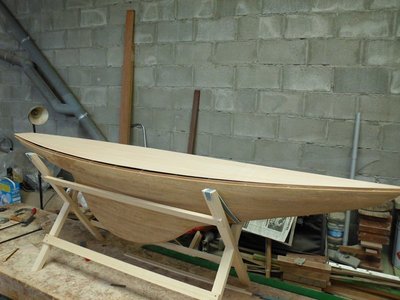

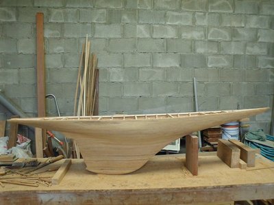

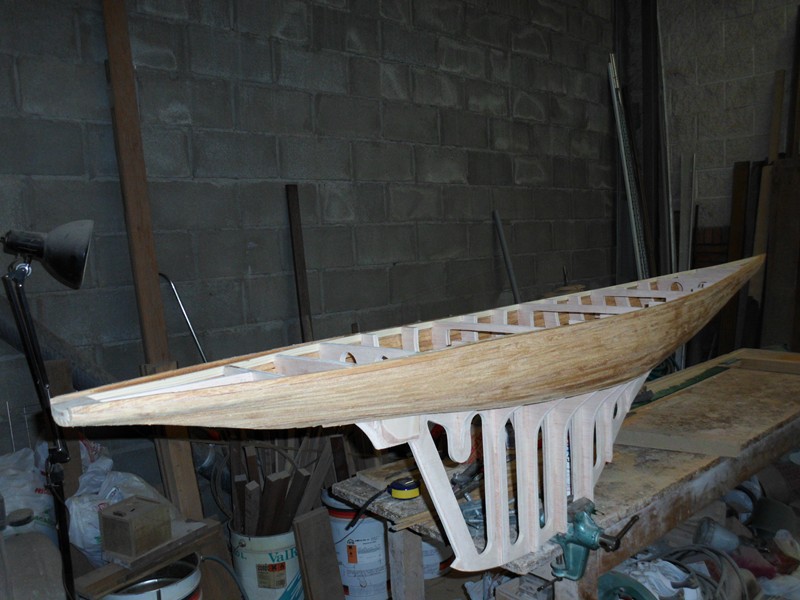

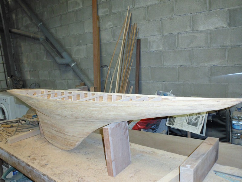

Saludos para todos, de nuevo por aquí para continuar con los trabajos en el J-class, que ya está forrado totalmente el casco, y empezado a lijar, trabajo este un poco cansado, teniendo en cuenta que la eslora es respetable, pero muy gratificante cuando se van viendo los resultados, este casco es relativamente dificil de realizar, tiene unas líneas de agua muy extrañas en la parte de popa, cerca de la zona del timón, los costados son bastante verticales a nivel de la cuaderna maestra, y a medida que nos acercamos hacia popa, en la transición cercana a la aleta, cambia radicalmente, y es dificil de lijar, las curvas son muy pronunciadas, pero, bueno, es lo que hay, os dejo unas fotos, hasta pronto:
Bueno, como veis, el casco está terminado, a falta del timón y cubierta, mucha lija por delante de momento, cuando termine de lijarlo, continuaré con la goleta, que ya empecé la cubierta y el timón, hasta no terminarla definitivamente dejaré a un lado este casco, y lo terminaré después, los dos al mismo tiempo es demasiado trabajo ahora que el calor aprieta y disminuyen las ganas de currar en las maquetas, pero en cualquier caso, seguiré...saludos.
