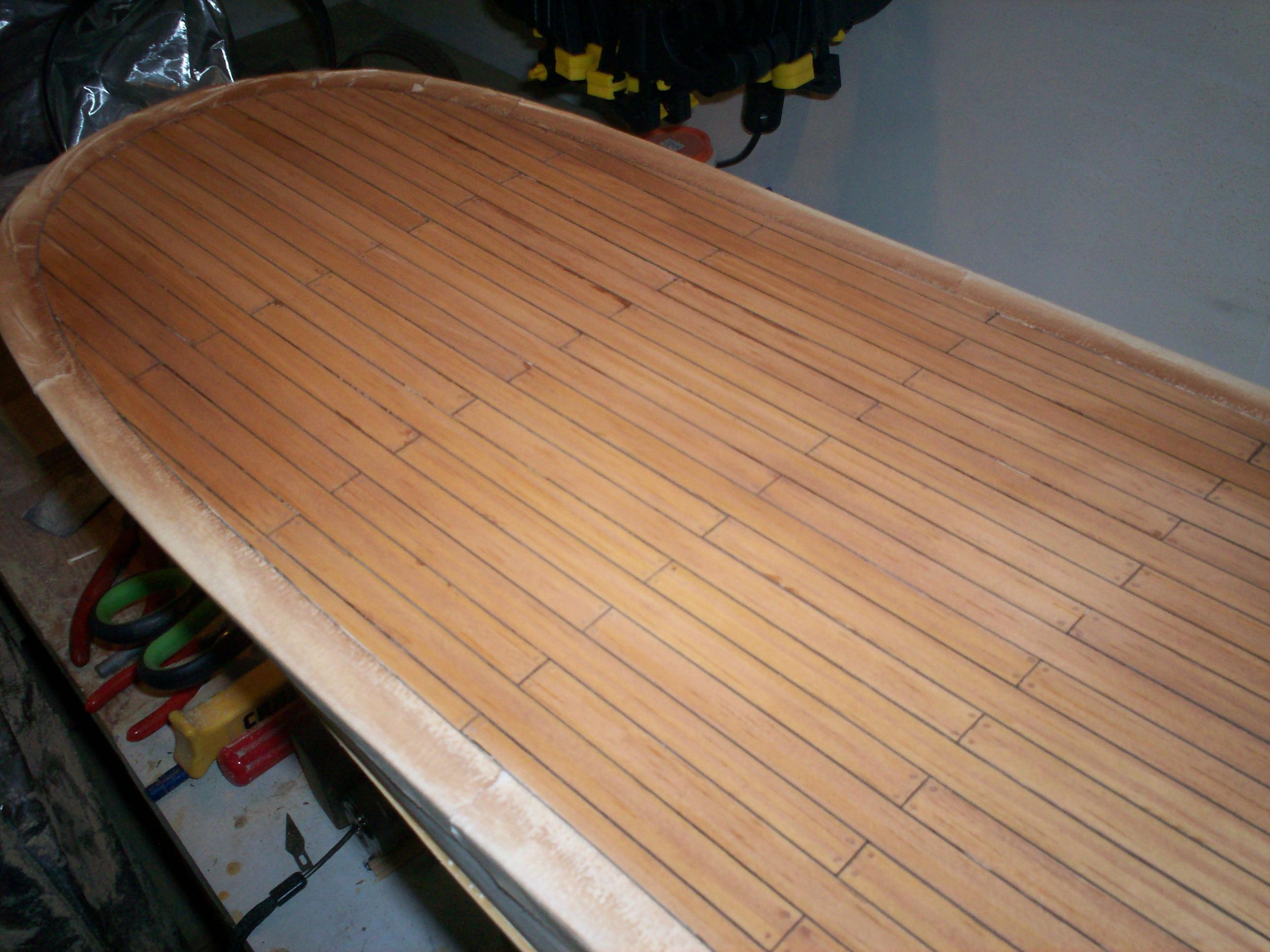

:oops: Gracias Araola. El forrado fue un reto. Como dije antes, traté de seguir el tutorial sobre forrado que aparece en la página; aunque no siempre lo logré. Finalmente quedé bastante satisfecho: las líneas resultaron fluidas (en algunos casos ayudado por la masilla), las tracas encajaron en el alefriz. El entusiasmo aumentó para continuar.

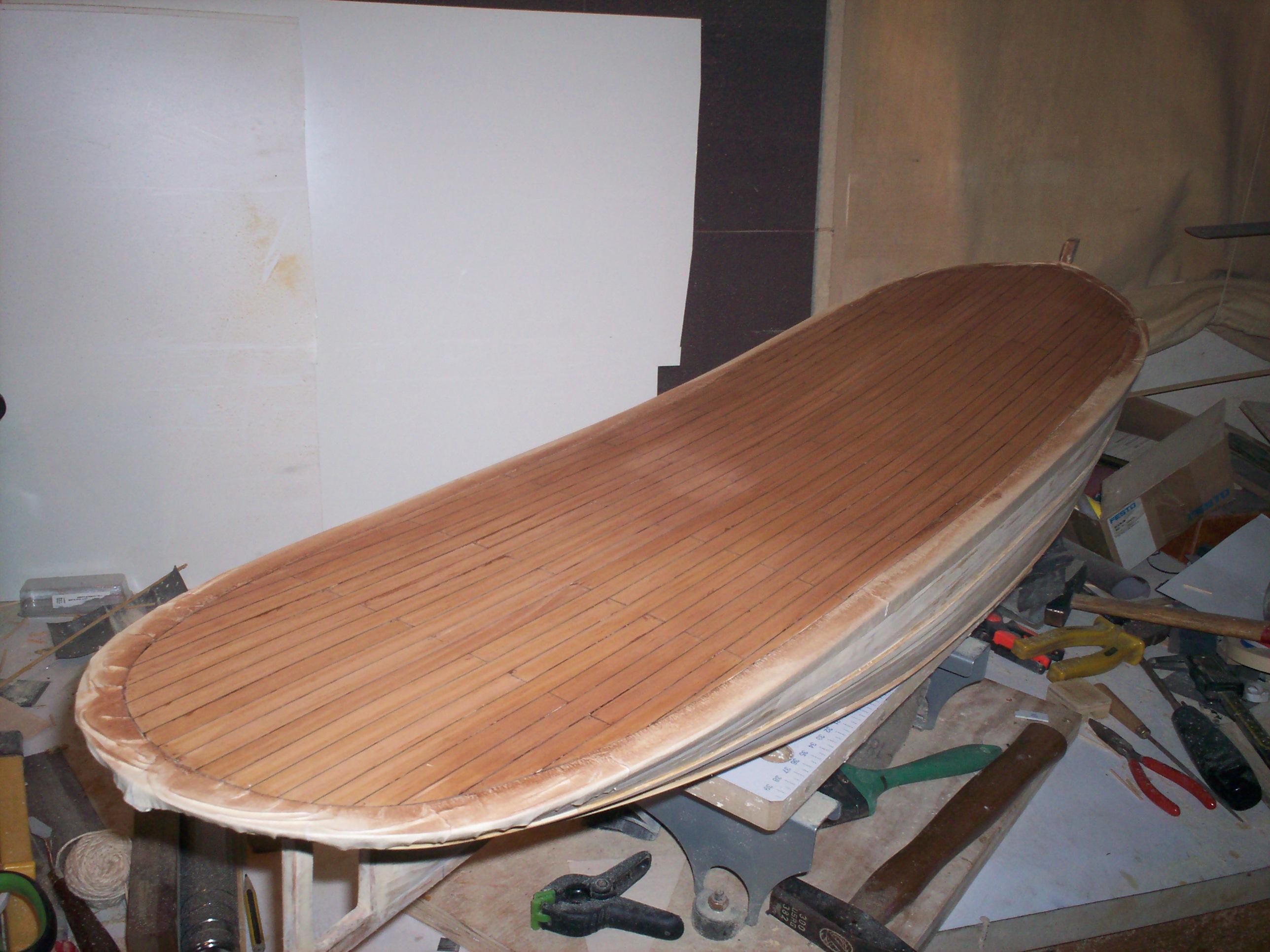

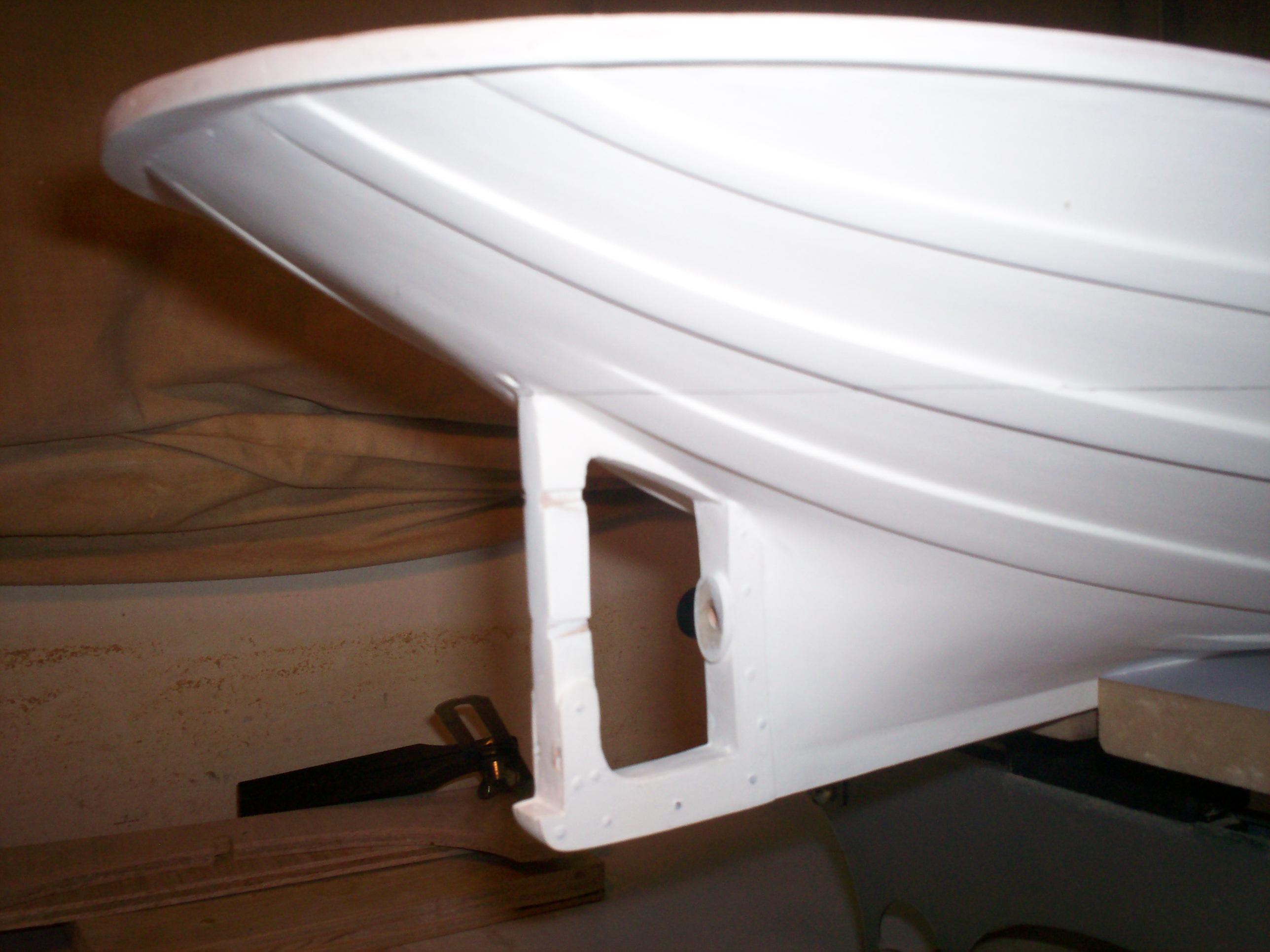

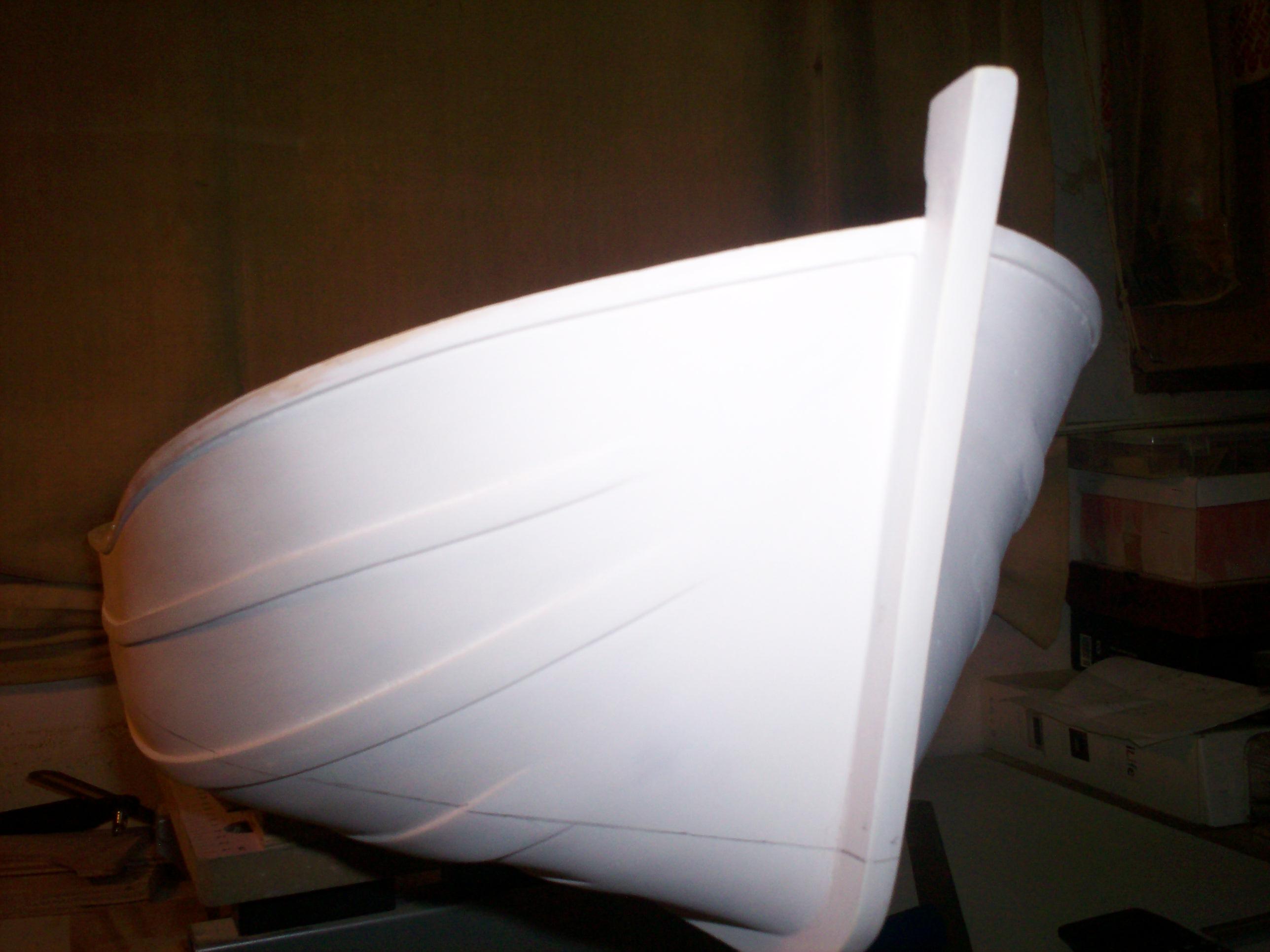

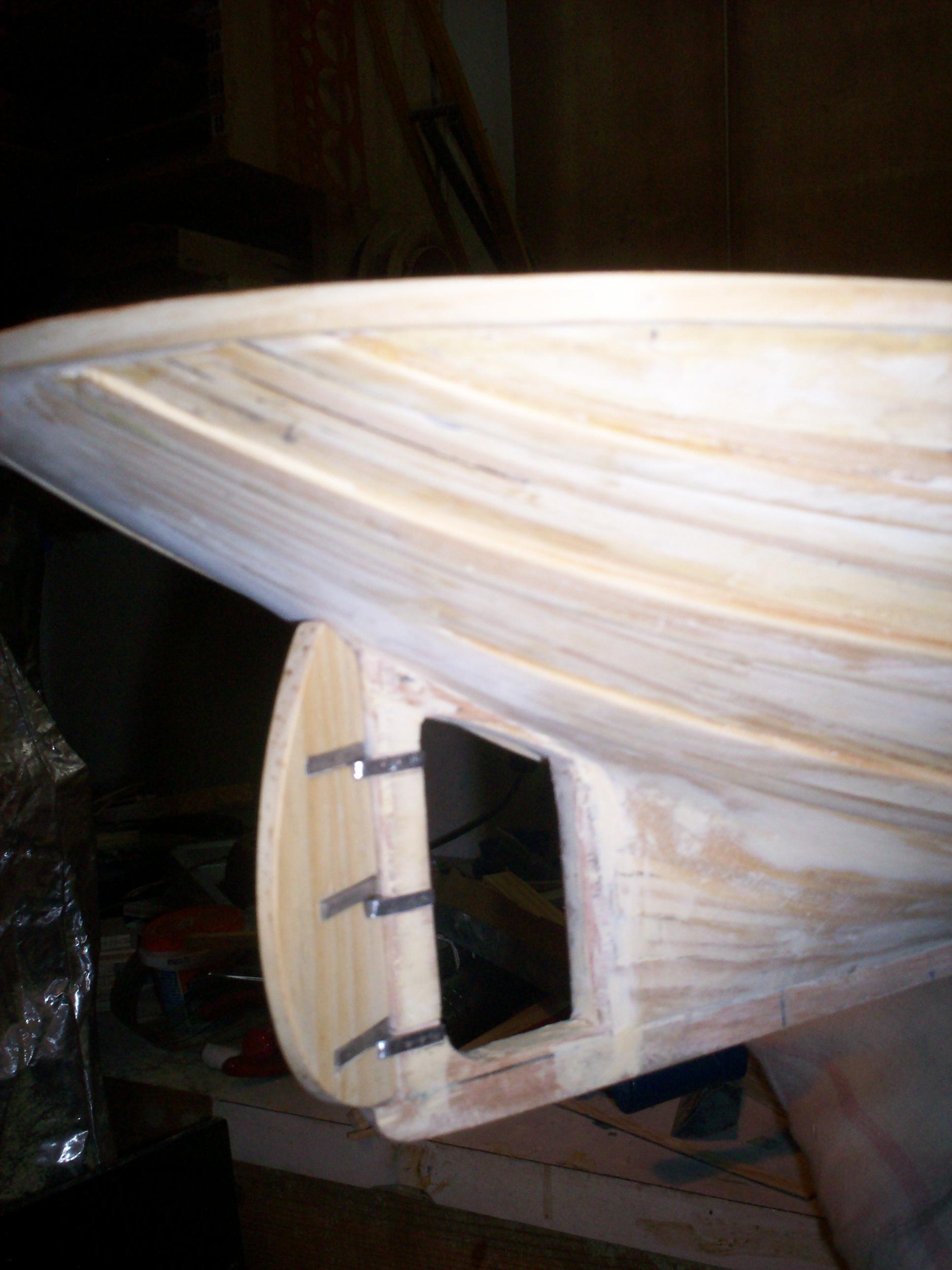

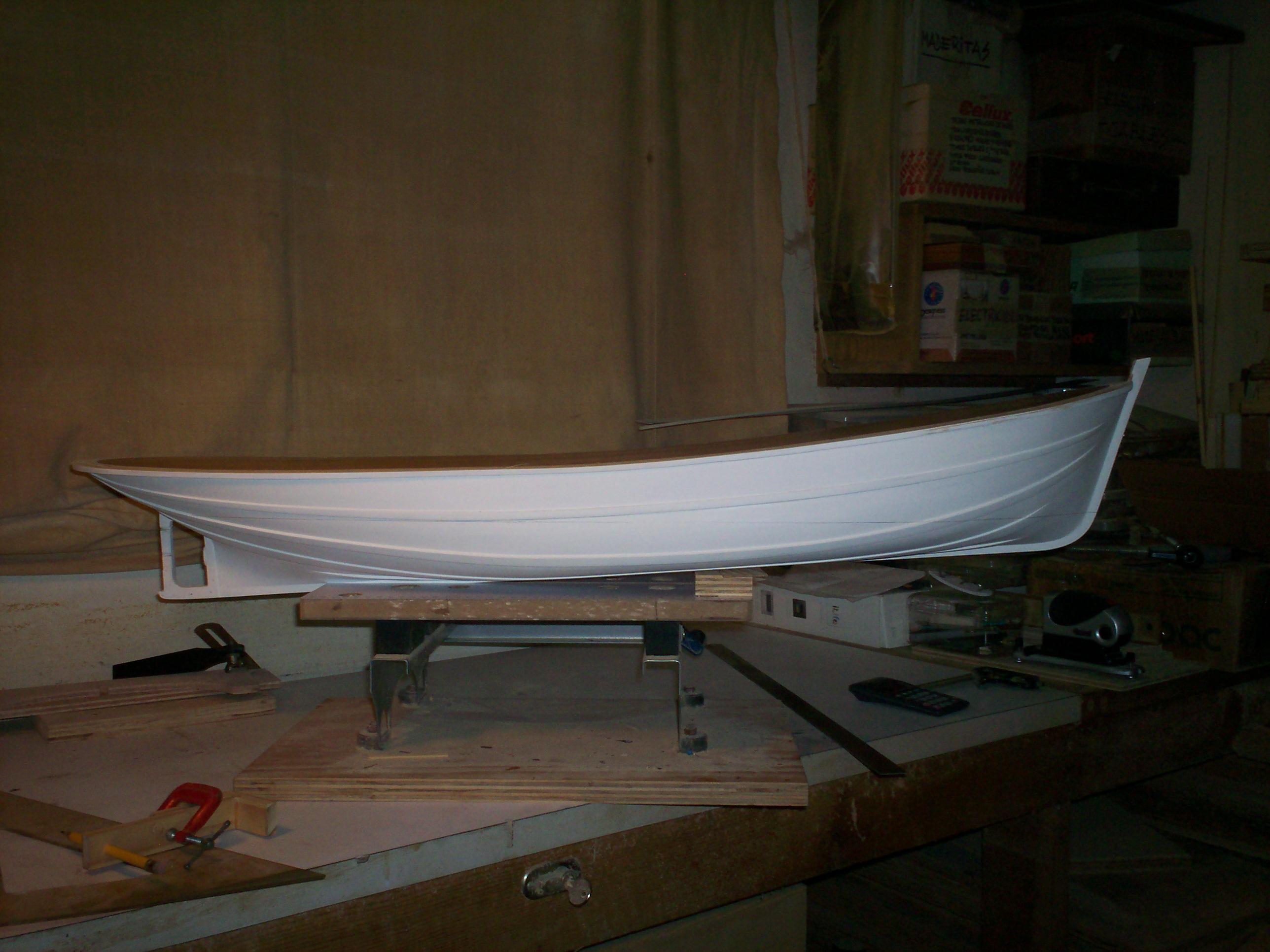

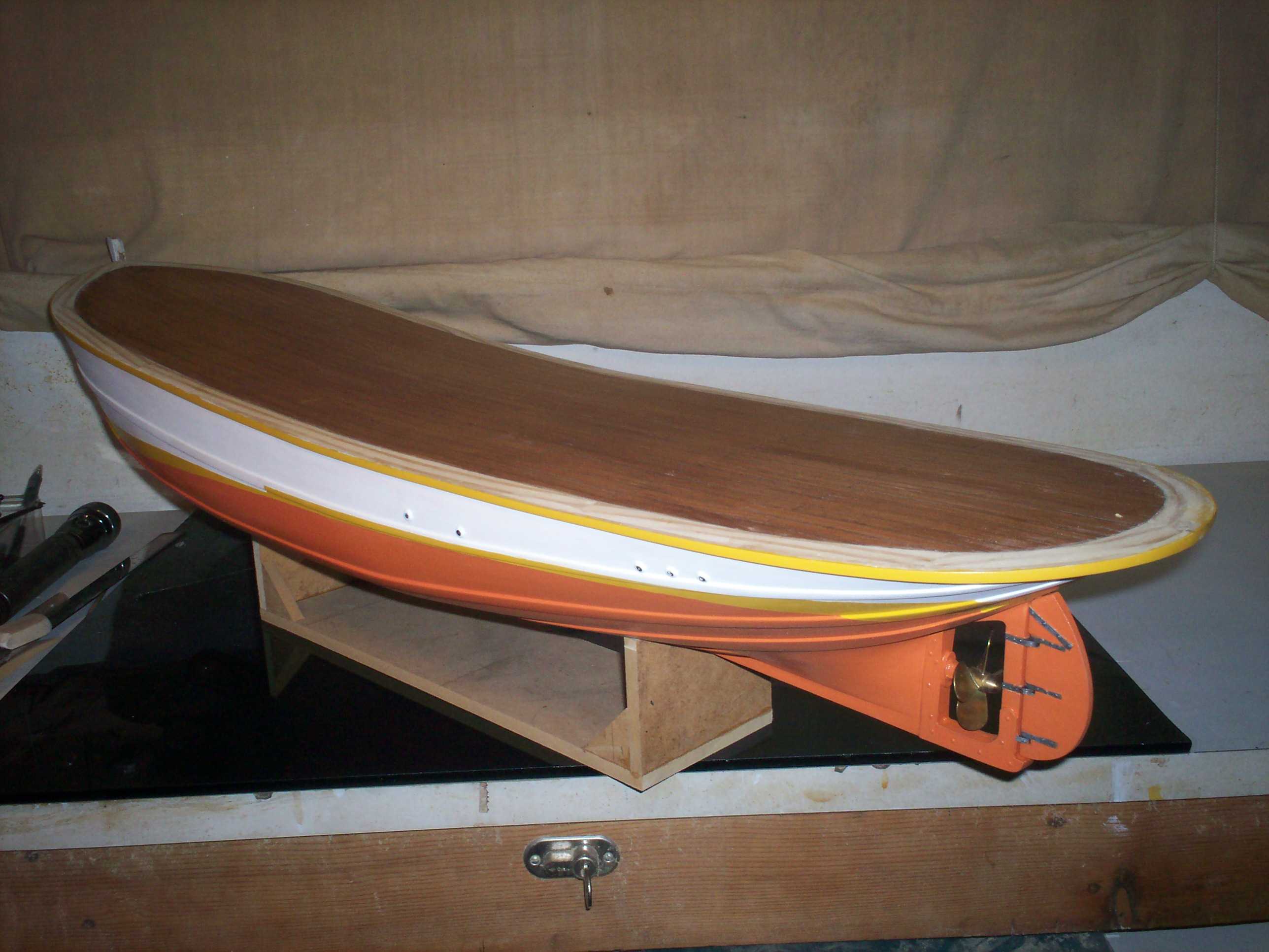

Decidí entintar la cubierta para que resaltara un poco más. En las otras fotos se puede ver el casco con la imprimación luego de tapaporo y lija, ya listo para la pintura; y en las ultimas se pueder ver el timón, los pinzotes y presentado en posición (lo colocaré definitivamente después de la pintura del casco y del propio timón).
Aquí se puede ver el refuerzo metálico y los pernos que lo sostienen.

¡ Que bonito !
La foto 002 es impresionante, no tengas prisa sigue así. Como hagas lo que falta con tanta curiosidad, este sera realmente de museo.

Gracias Araola. De museo no será porque hay errores. Tampoco aspiro a que lo sea. Voy con calma y cuando termino una fase del trabajo, lo analizo una y otra vez y me hago una lista de las equivocaciones para tratar de corregirlas. No siempre lo logro. Por ejemplo, en los planos la tablazón de cubierta tiene un ancho de 10 mm a 1/30, pero viendo las fotos me di cuenta de que debían ser de 5 mm. Ya tenía la cubierta forrada y entintada. No tuve corazón para desarmar todo y rehacer. Conclusión: debo revisar mejor con anterioridad.
Lo asumo como parte del aprendizaje con la esperanza de no cometer los mismos errores en el siguiente proyecto. Cometeré otros y seguiré aprendiendo. Este mundo del modelismo es realmente apasionante. Saludos.

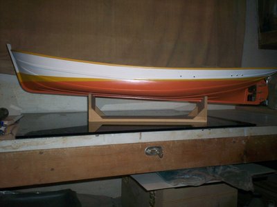

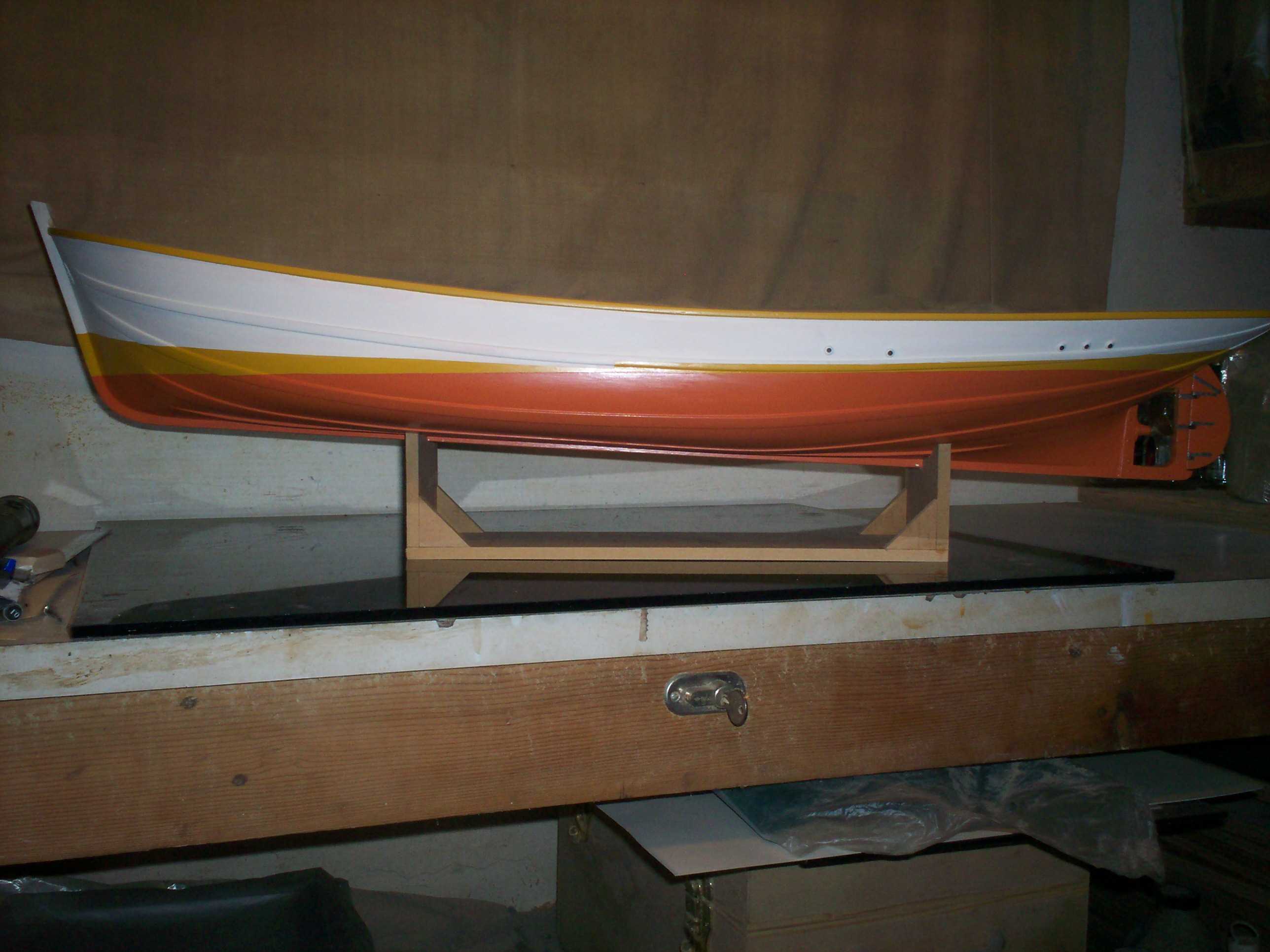

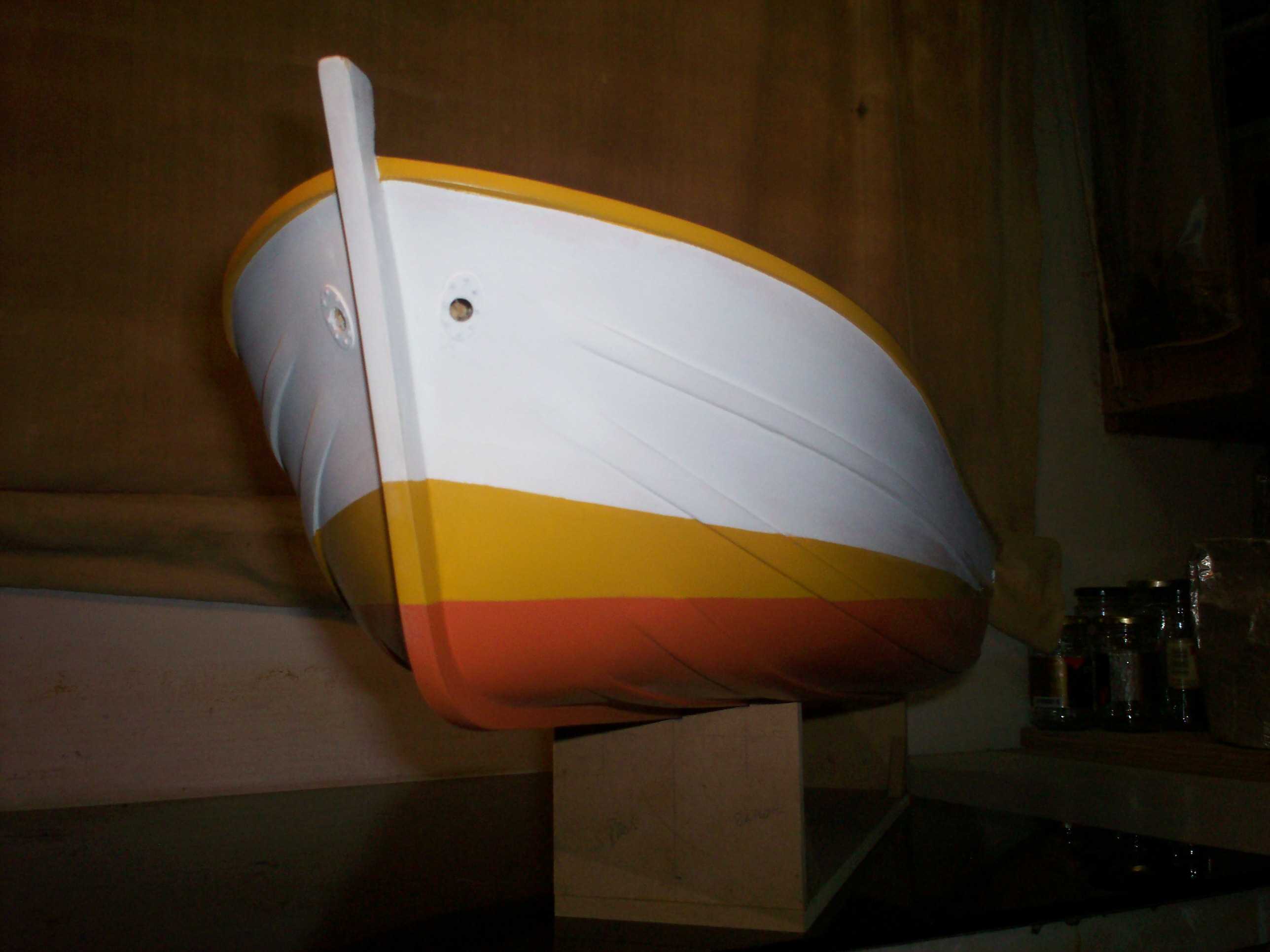

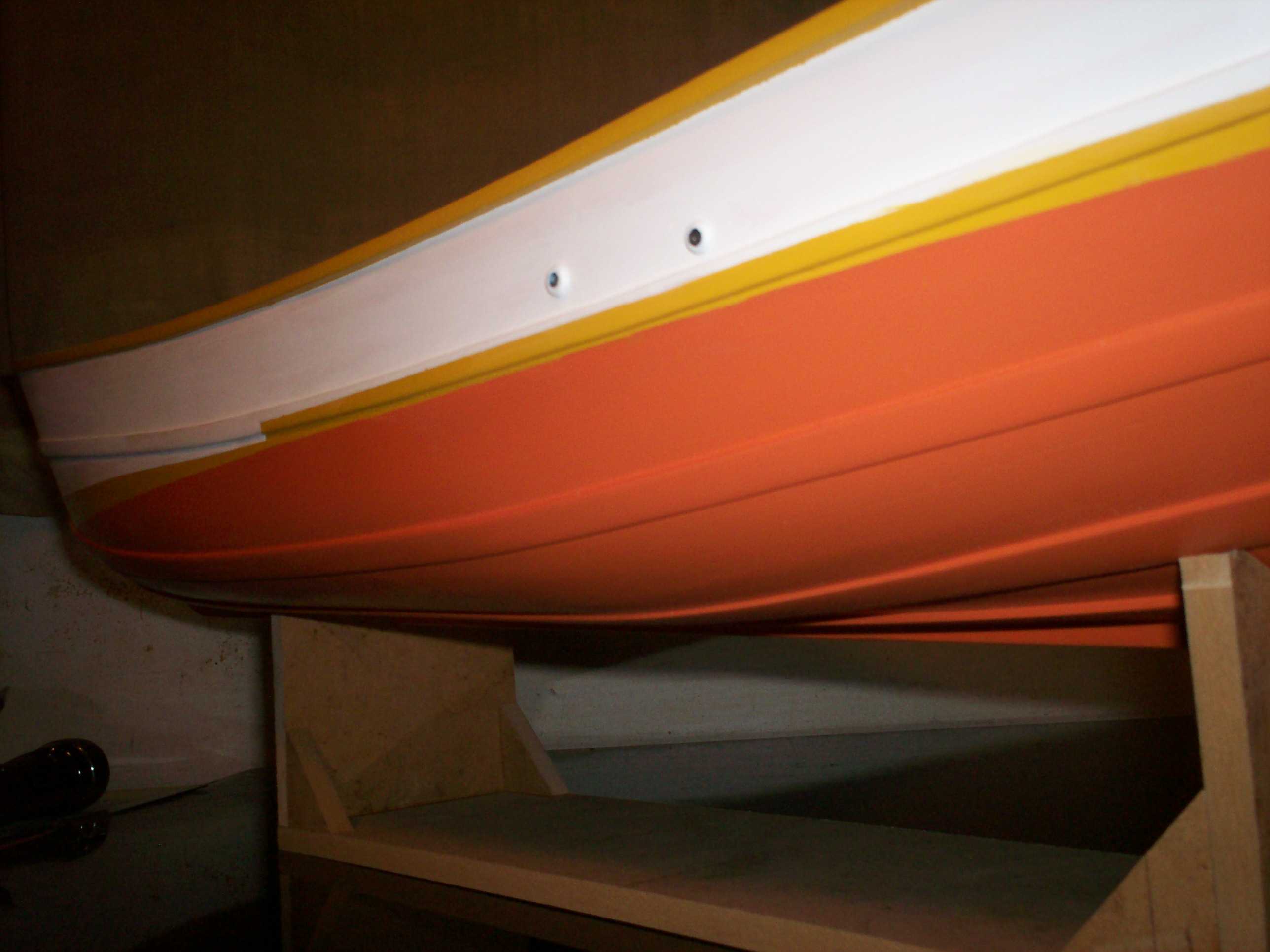

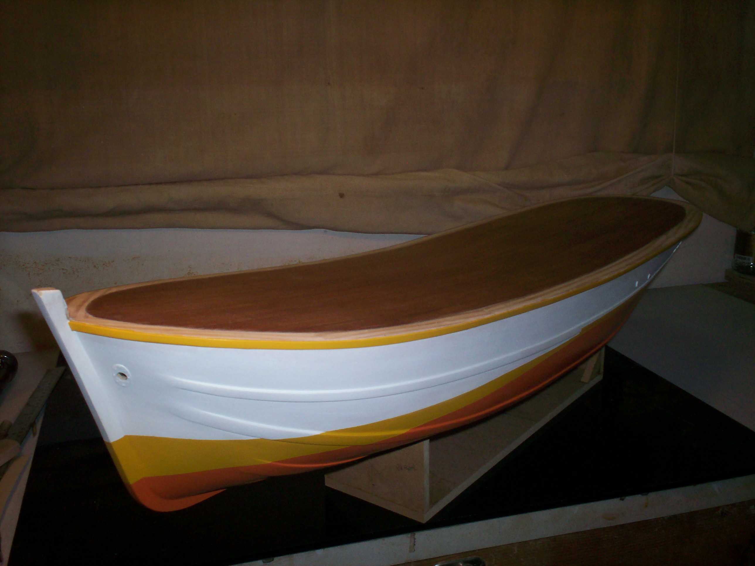

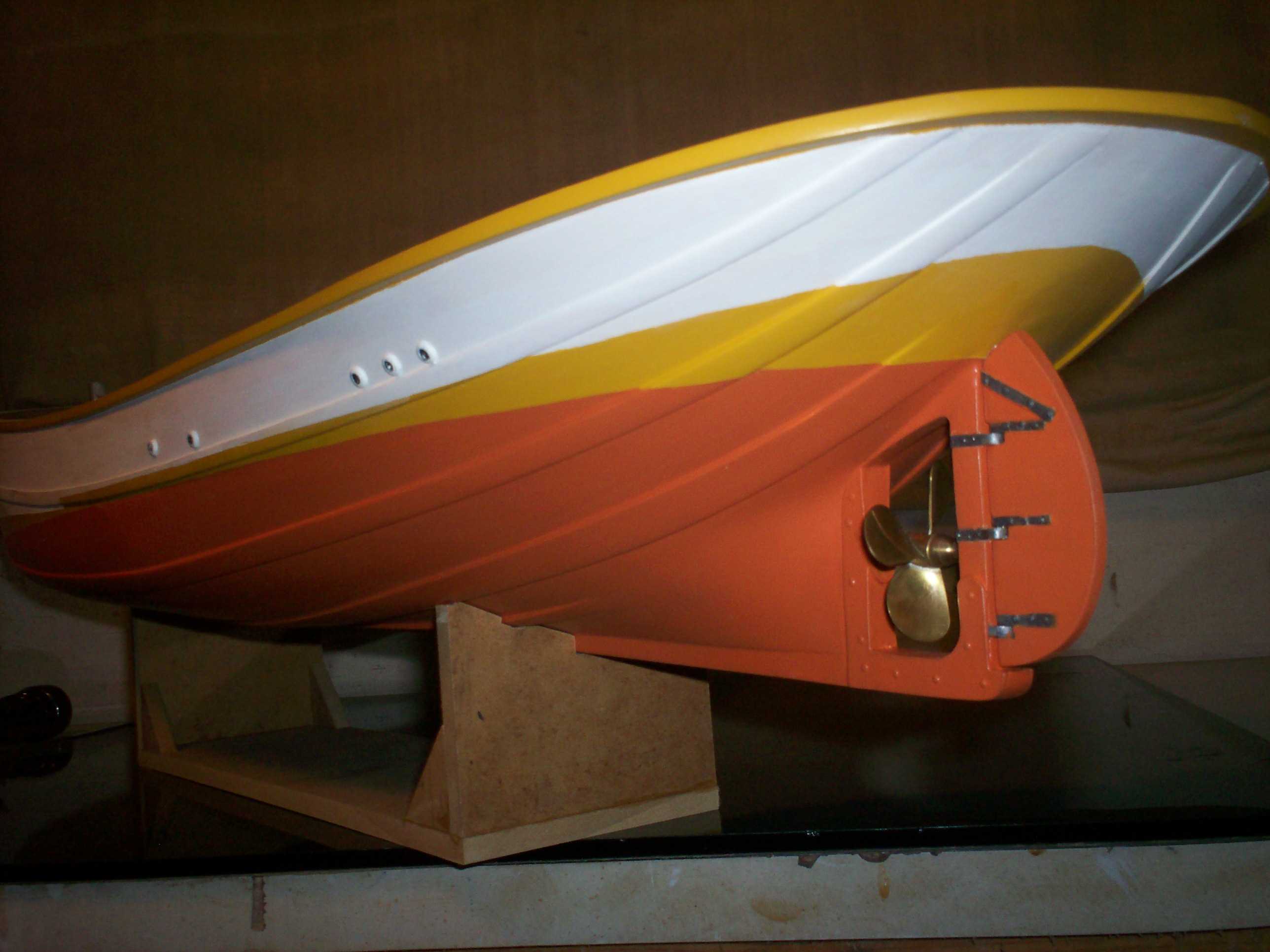

Aquí van las fotos del casco ya pintado con el timón, la hélice y los escobenes.

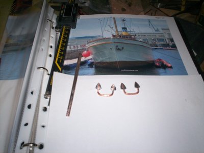

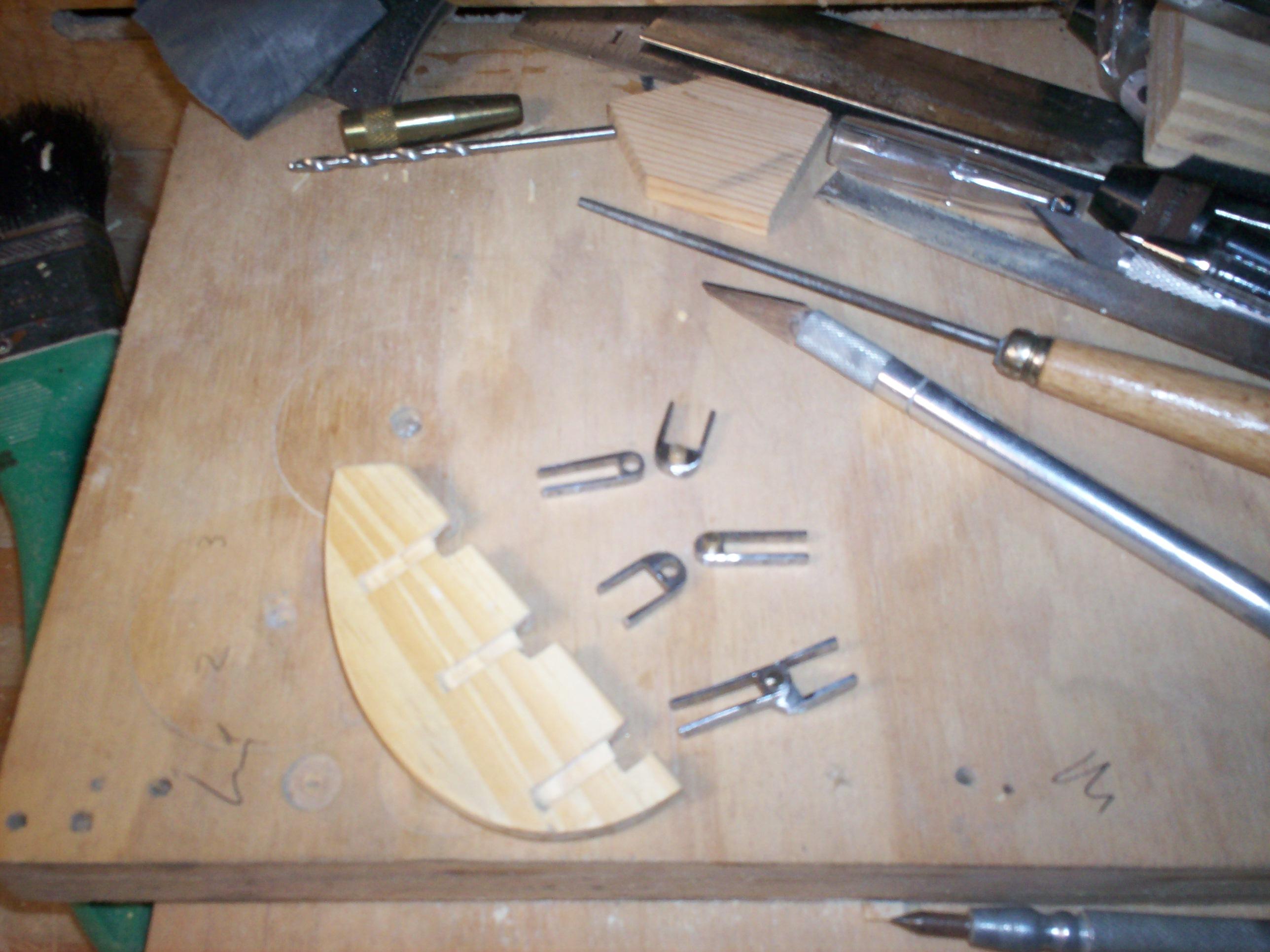

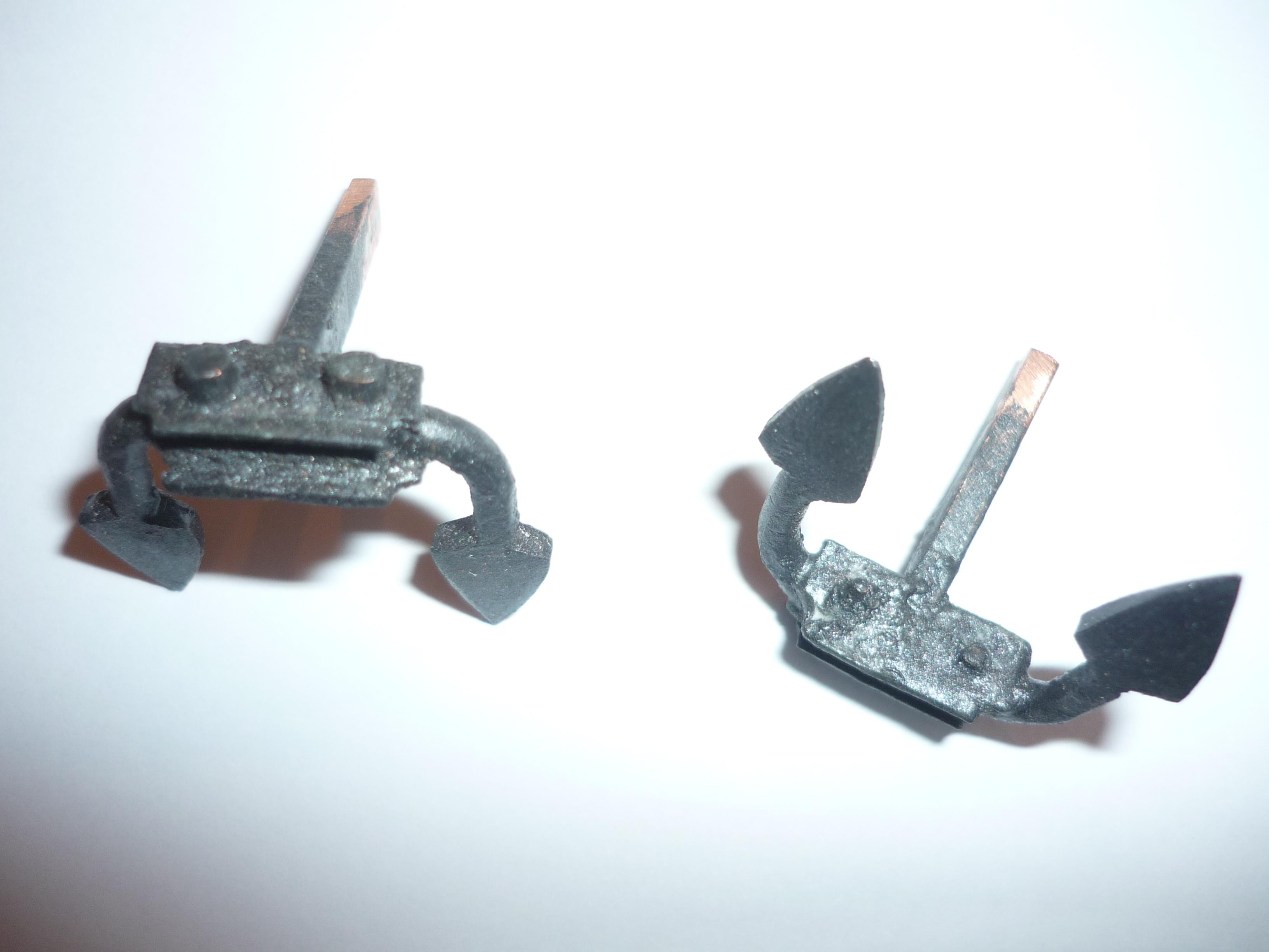

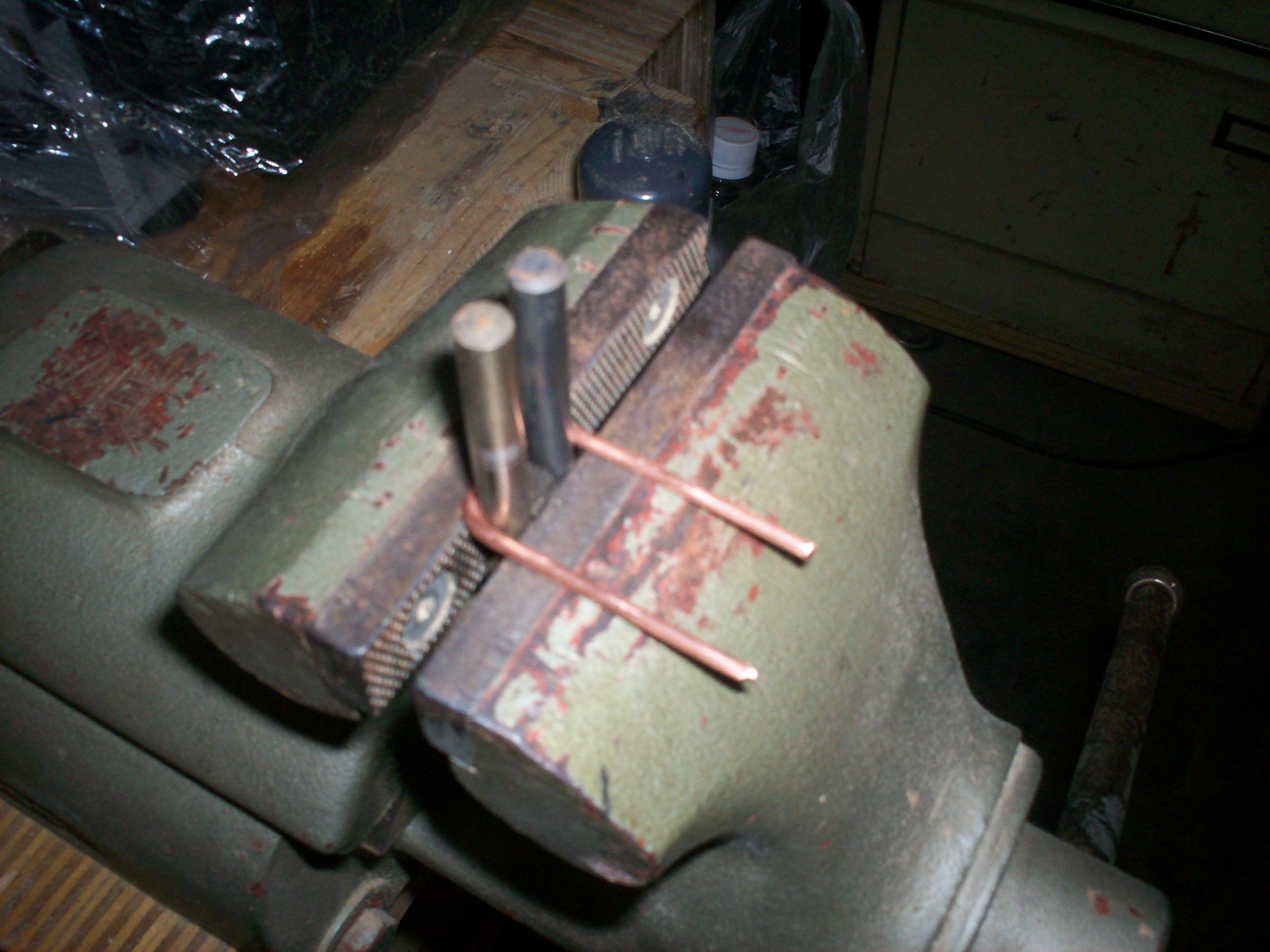

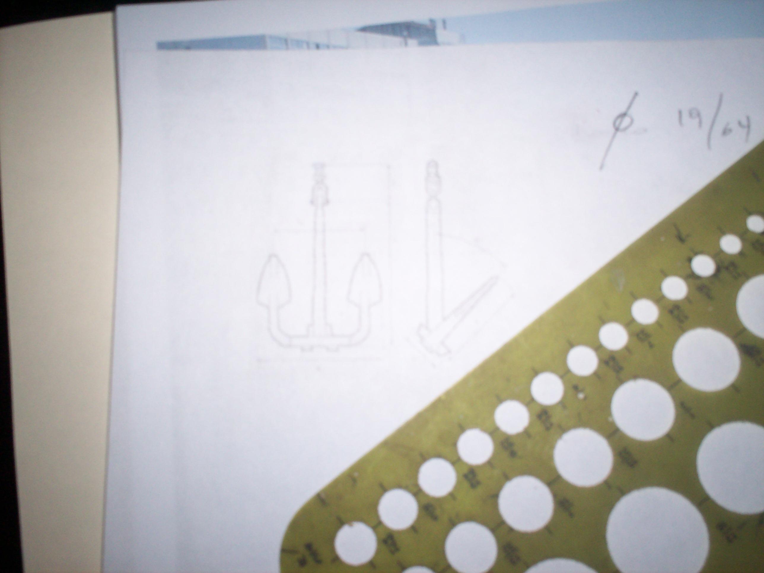

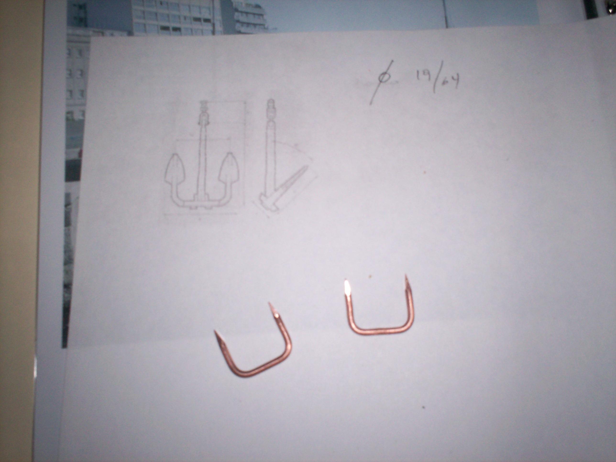

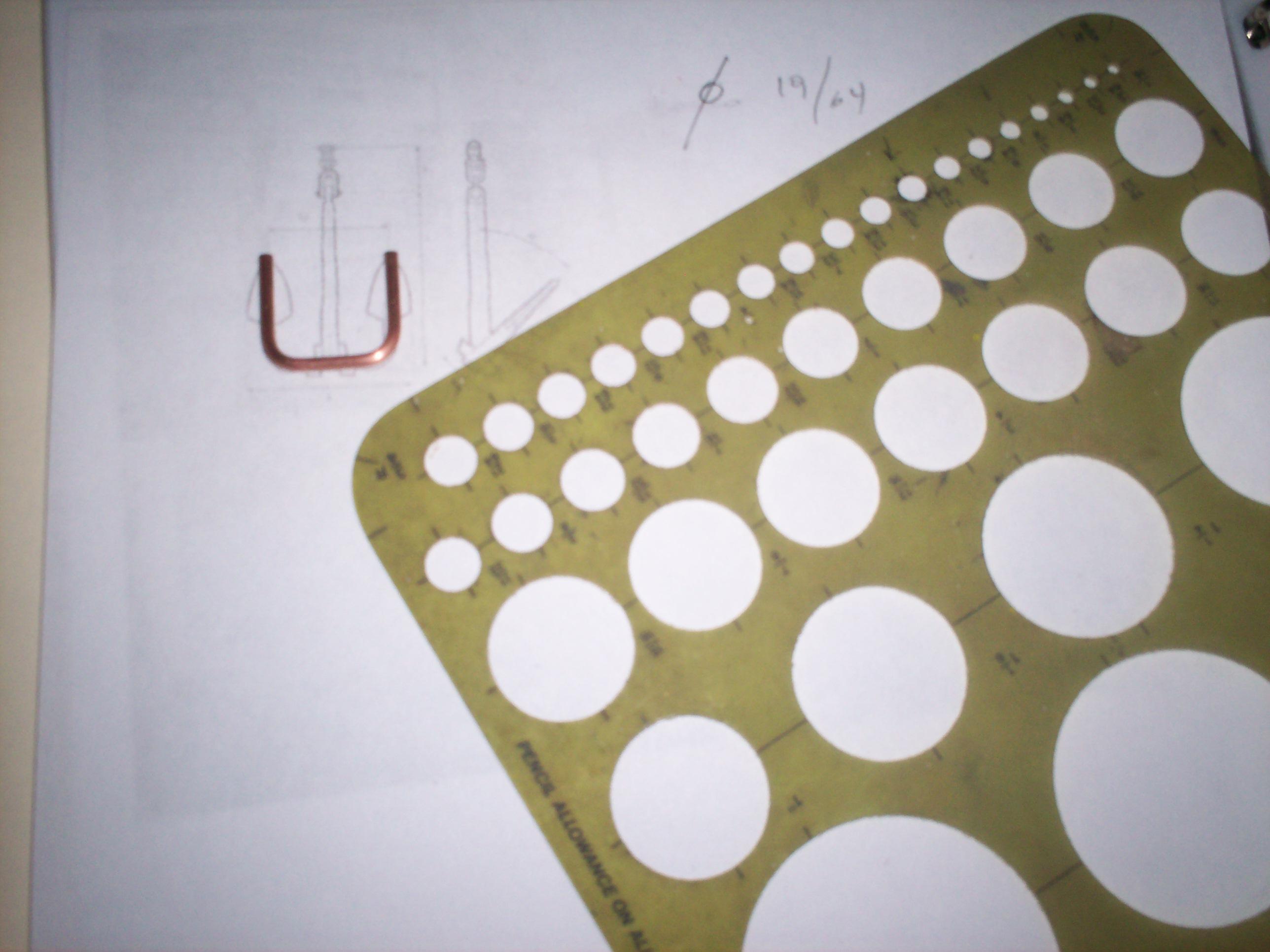

Las anclas del Hidria son del tipo Klipp, de manera que bajé de internet una imágen de estas anclas y la reduje más o menos a la escala. Para hacerlas medí la curva con una plantilla de círculos y utilicé 2 mechas de esa medida con la separación adecuada para doblar el alambre de cobre. Luego lo afiné y lo rellené con estaño. A lima le dí la forma y dimensiones del boceto. Luego la completé tratando de imitar las que se ven en la foto del Hidria. Finalmente las pinté con negro mate mezclado con polvo de aluminio.
