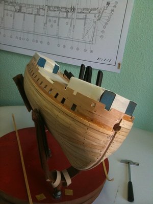

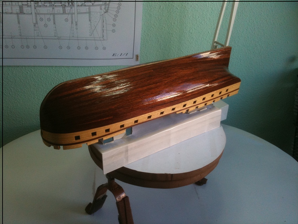

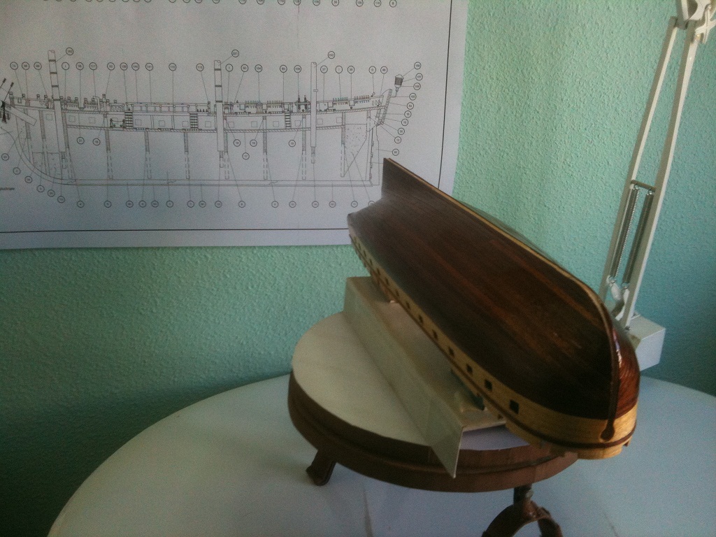

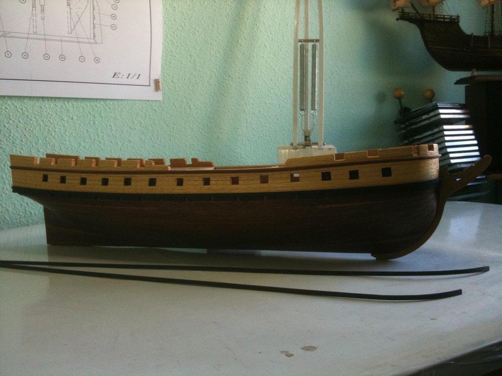

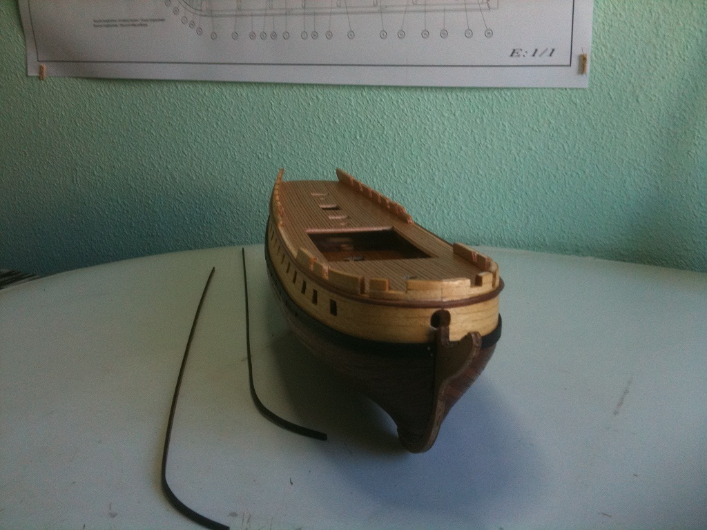

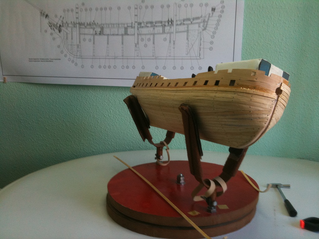

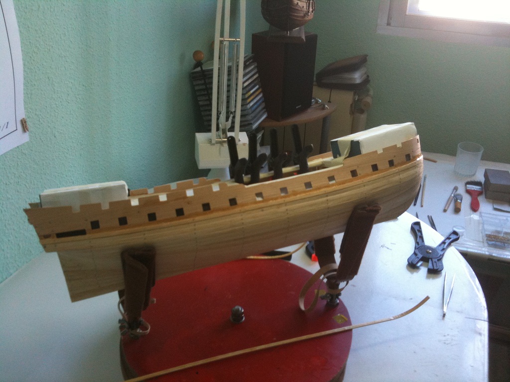

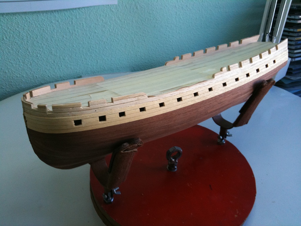

Van mas fotos del resto de forrado con las tracas, la parte superior, la cubierta la he forrado para evitar arañazos y como tengo que trabajar con el modelo boca abajo le pego dos tacos de espuma para que no sufran las amuradas.
jorge pua romero
Mensajes: 383
Re: FRAGATA DIANA POR JORGE PUA

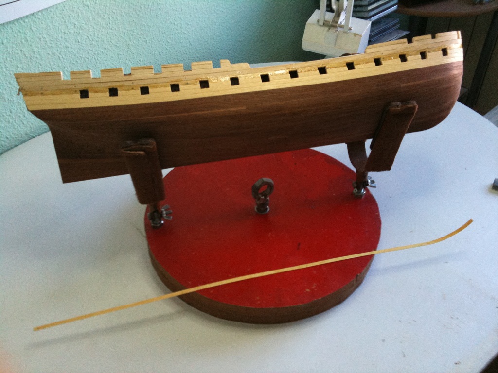

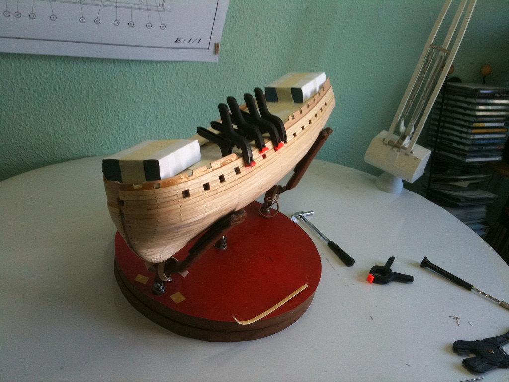

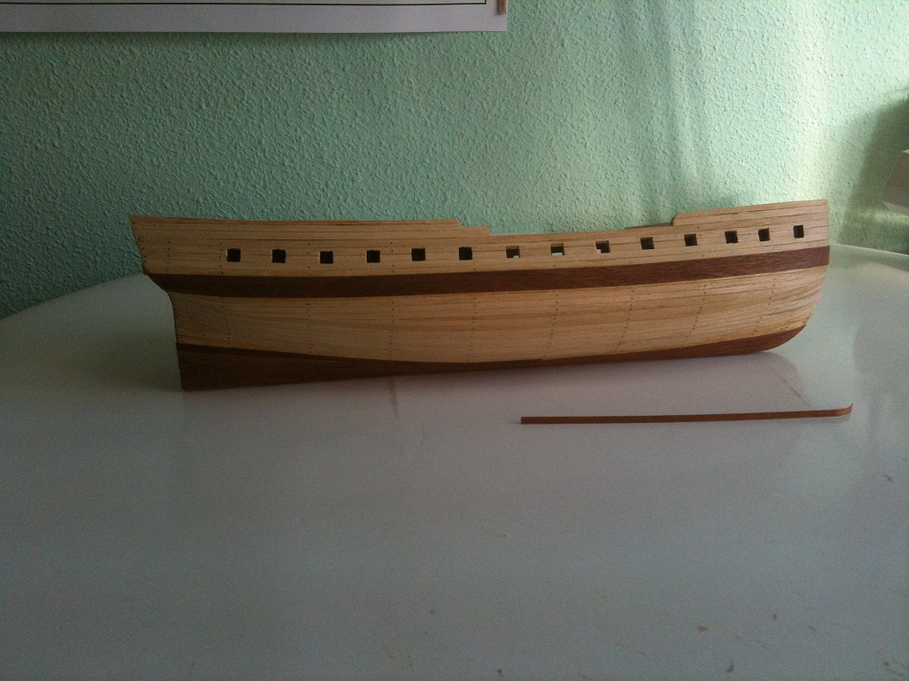

Siento no poder poneros una foto del modelo acabado de forrar al completo. :?
Manolo: fallo de "novato" no hize ninguna. :cry:

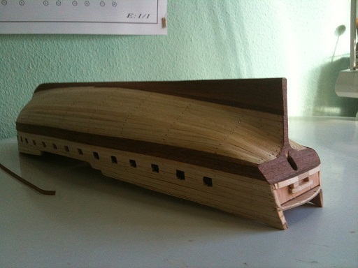

Os mando alguna del principio del segundo forro.He de deciros que no la voy a pintar en los colores originales,puesto que la he visto pintada y el amarillo, la verdad no me satisface,probe barnizada y con el tono que tiene la madera me gusta mas, a ver que os parece a vosotros.
El tono del ramin ya es amarillento

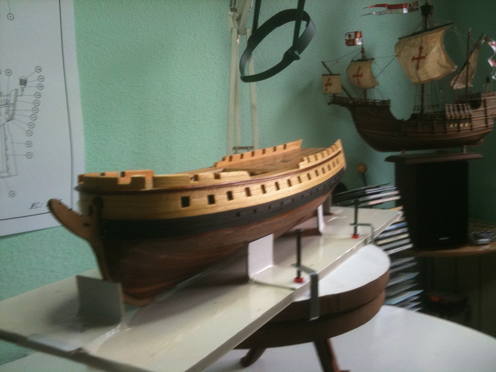

QUE TAL MANOLO? me alegra que siguas ahi, creo que para verla del todo todavia queda un poco, pero paciencia es lo que nos sobra a nosotros.Para complacerte algo te mando la foto de la caja. Espero poder enseñarosla terminada :roll:

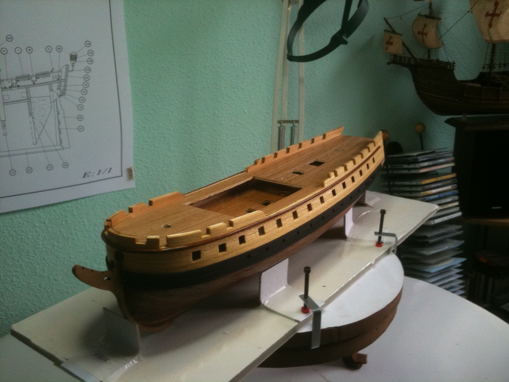

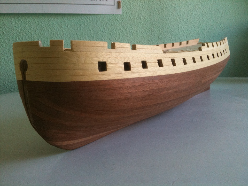

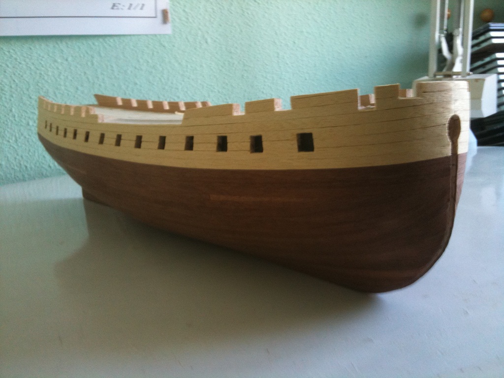

Muchas gracias Epiedy y bienvenido ,espero no defraudar. :? Mando los ultimos progresos, acabado final del segundo forro

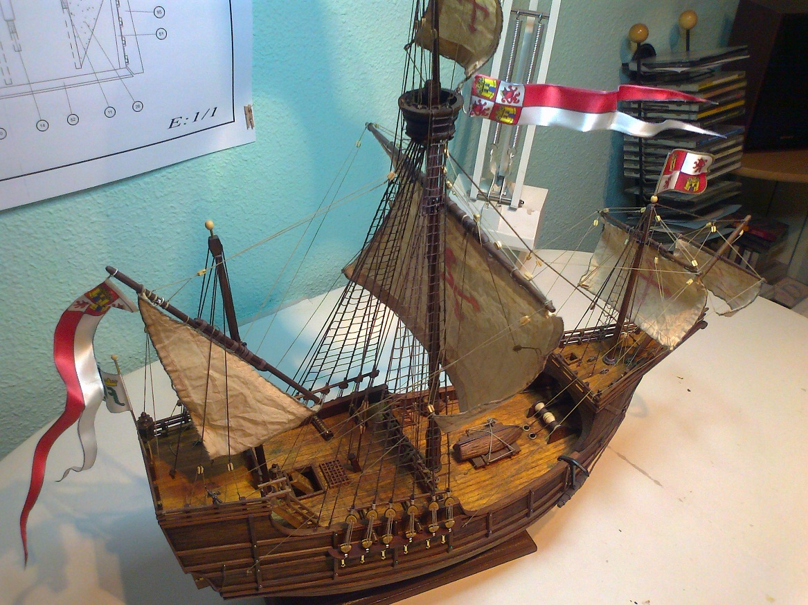

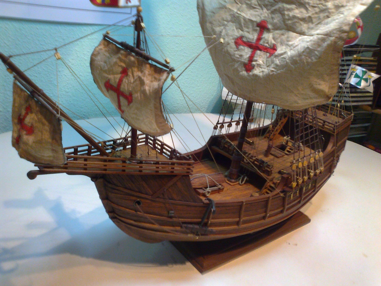

Gracias qaz 666! como te prometi,te mando un par de fotos de la Capitana.

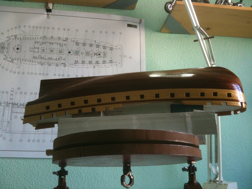

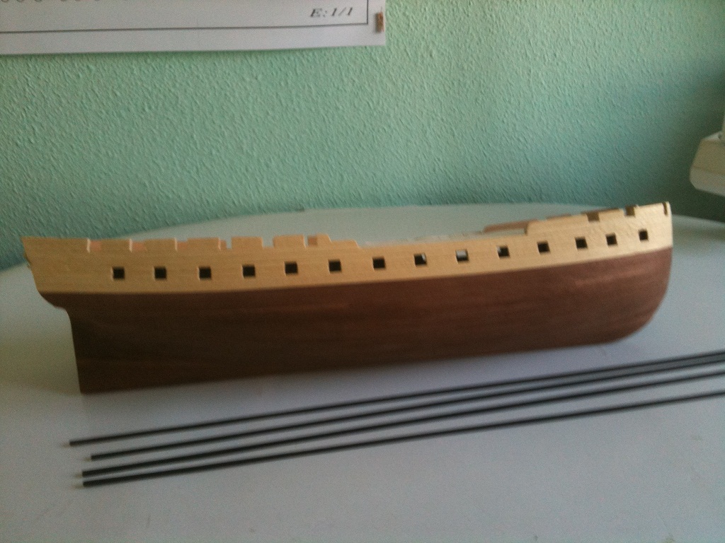

Casco acabado y forrado,ahora toca adornarlo un poco.

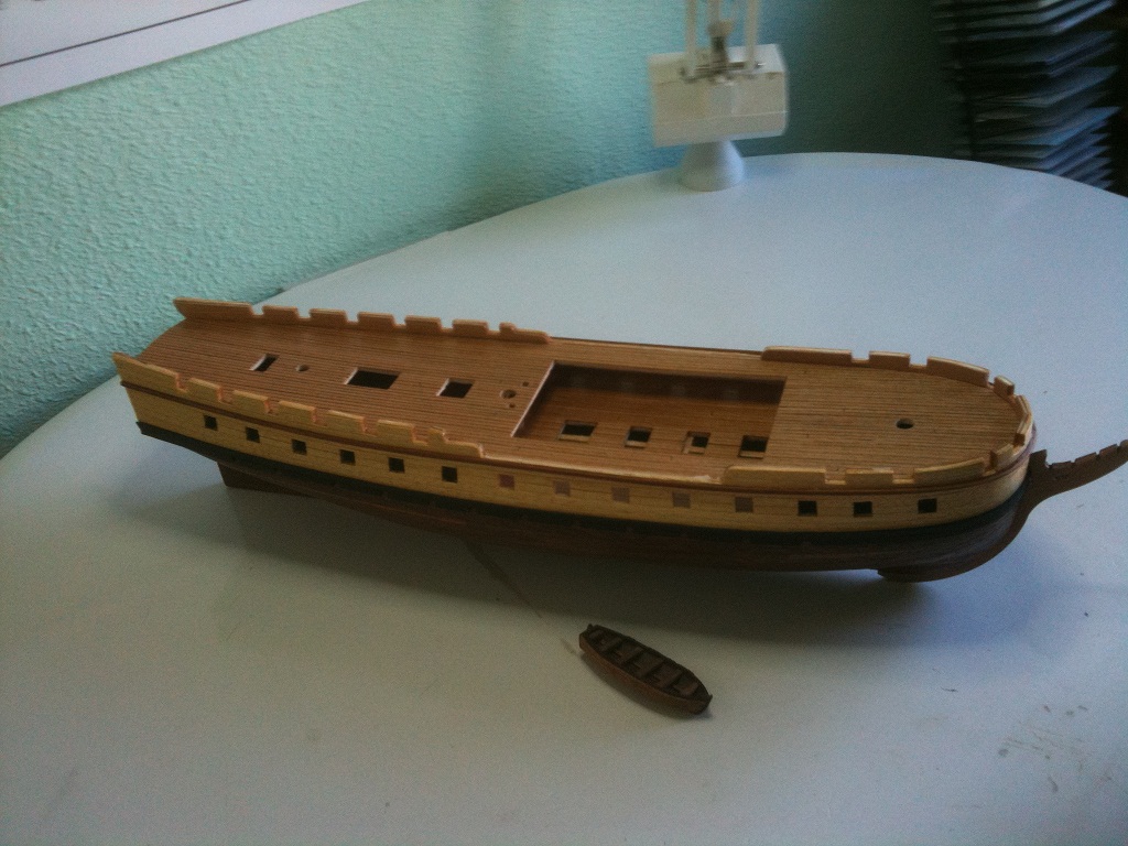

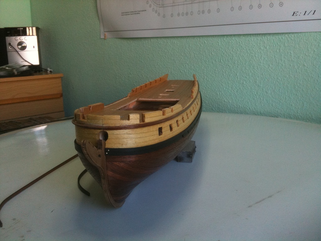

Empiezo con los cintones, tanto superiores como los principales, los superiores van con una base de 1x4, y encima un liston de 2x2 dandoles forma redondeada, los principales constan de 4 listones por banda de 2x4,el segundo liston va cortado en secciones haciendo ventanas. Para teñirlos utilice betun de judea con un resultado desastroso,quedaron feisimos puesto que el betun se incrustaba en algunos sitios y en otros no tanto,total que me toco comprar otros. Estos los pinte con pintura semimate negro (X-18 de Tamilla) y el resultado fue mucho mejor. Van las fotos para que podais opinar.
cintones principales "buenos"
cintones superiores colocados y barniz brillo
Roda colocada y cintones principales
Vista general con la chalupa pequeña ya hecha
Cintones acabados
Cintones acabados
