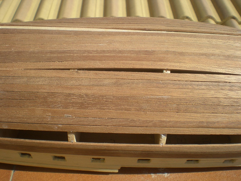

Lo que tienes que hacer es medir la cuaderna maestra ( la del centro) dividir por la anchura de las tracas y sabras cuanta caben, después mides la roda y divides por el número de tracas que caben en la maestra, esto te dirá cuanto deben medir las tracas en la punta, mides la distancia entre la maestra y la roda y la marcas en la traca, en la punta de la traca marcas la anchura que te ha salido de dividir la longitud de la roda por el número de tracas y a la altura de la maestra el ancho de la traca, juntas las dos medidas con una linea y eliminas lo que sobra.
Se que explicado asi puede parecer un rollo pero es fácil.
Saludos Tomás

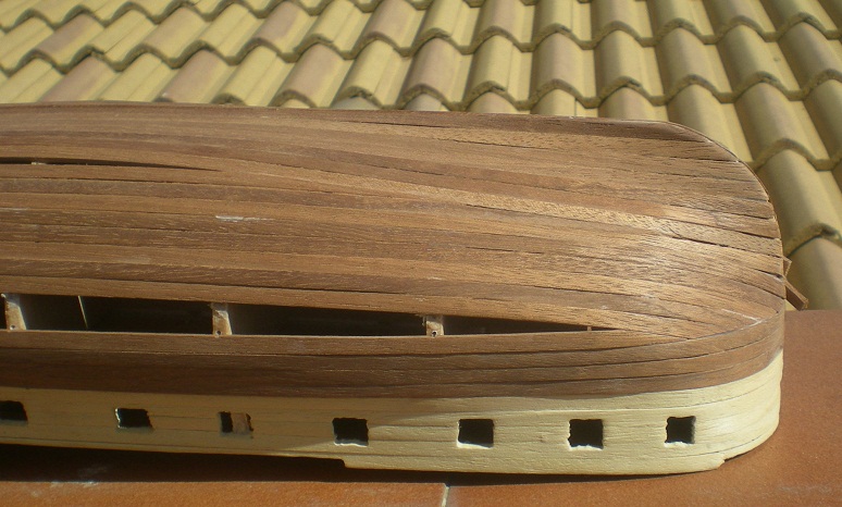

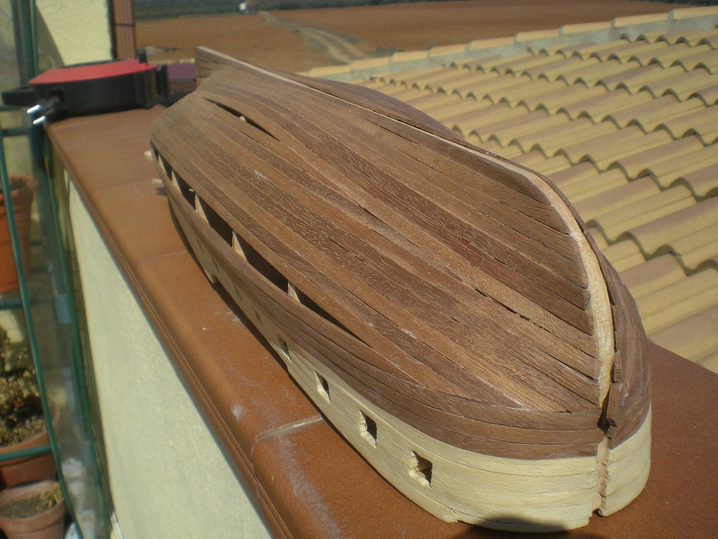

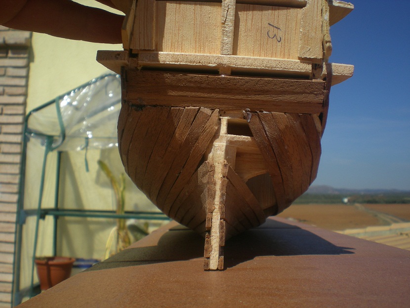

Hola a todos, despues de unos dias sin postear pero no sin trabajar
, aqui cuelgo imagenes de como va el casco, el caso es el siguiente, resulta que es mi primer casco (el de el San Juan es no vale quedo fatal......
jejeje) y como se me antojaba muy dificil hacerlo como me decia el manual y como aqui me habeis dicho alguno (merdir y cortar traca por traca a medida y demas.....) pues he decidido hacerlo de la manera que a muchos he visto, no se si estara bien o mal pero mi trabajo me ha costado claro esta que ni aun esta terminado ni pasado lija ni nada de nada, que espero que mejore bastante su aspecto general una vez terminado del todo.
Una cosa que queria preguntar es que tipo de masilla me aconsejais que utilize para tapar huequitos, el caso es que he hecho una prueba mezclando sapelly que sola esta demasiado rojiza con roble y me ha salido un color muy parecido al casco y creo que "utilizable".
Esto en lo que respecta a la masilla y en cuanto al tinte, me encantaria un tinte que le diese un tono a miel a la madera ¿cual me aconsejariais?.
Sin mas, cuelgo las fotos.
