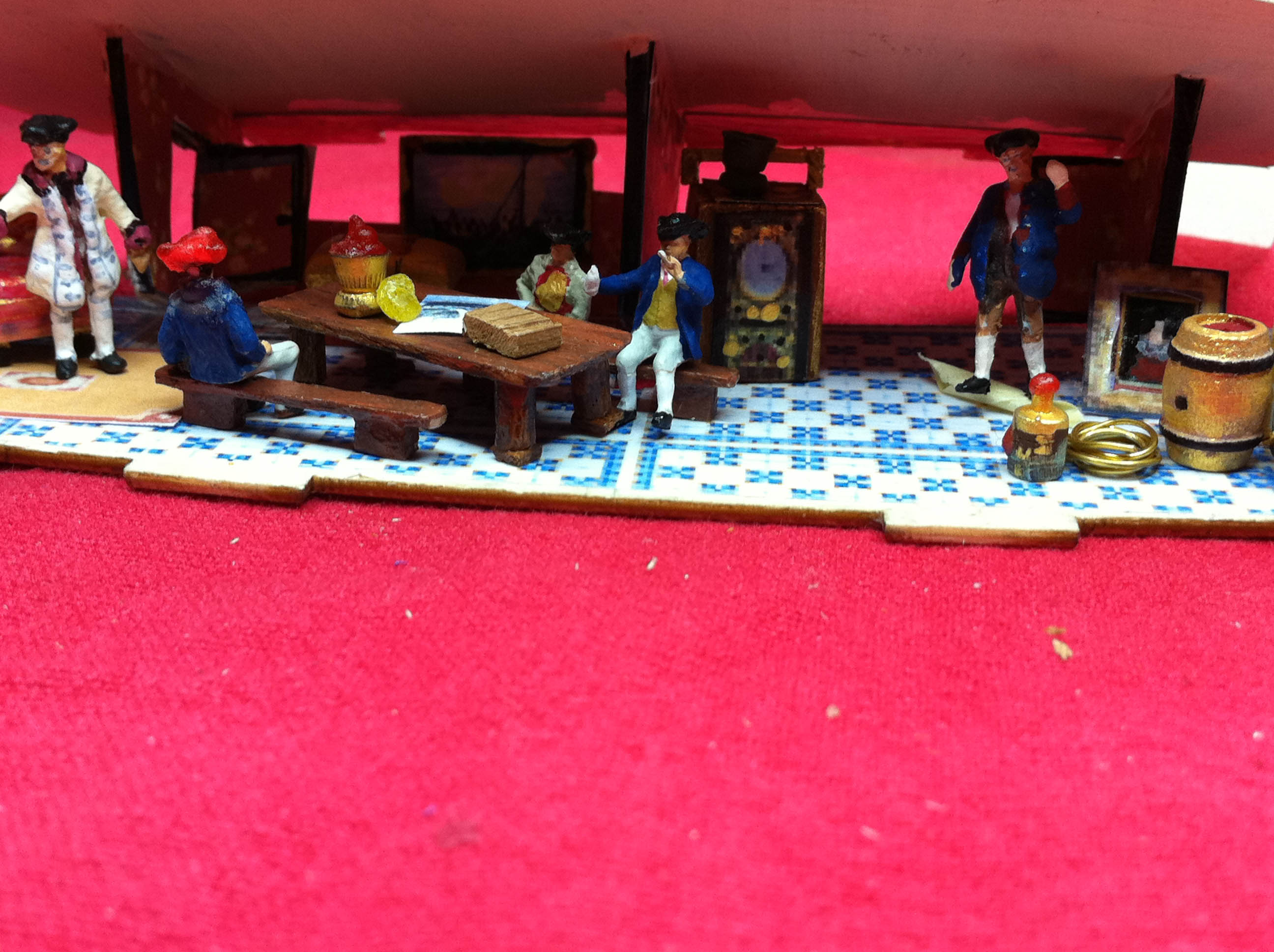

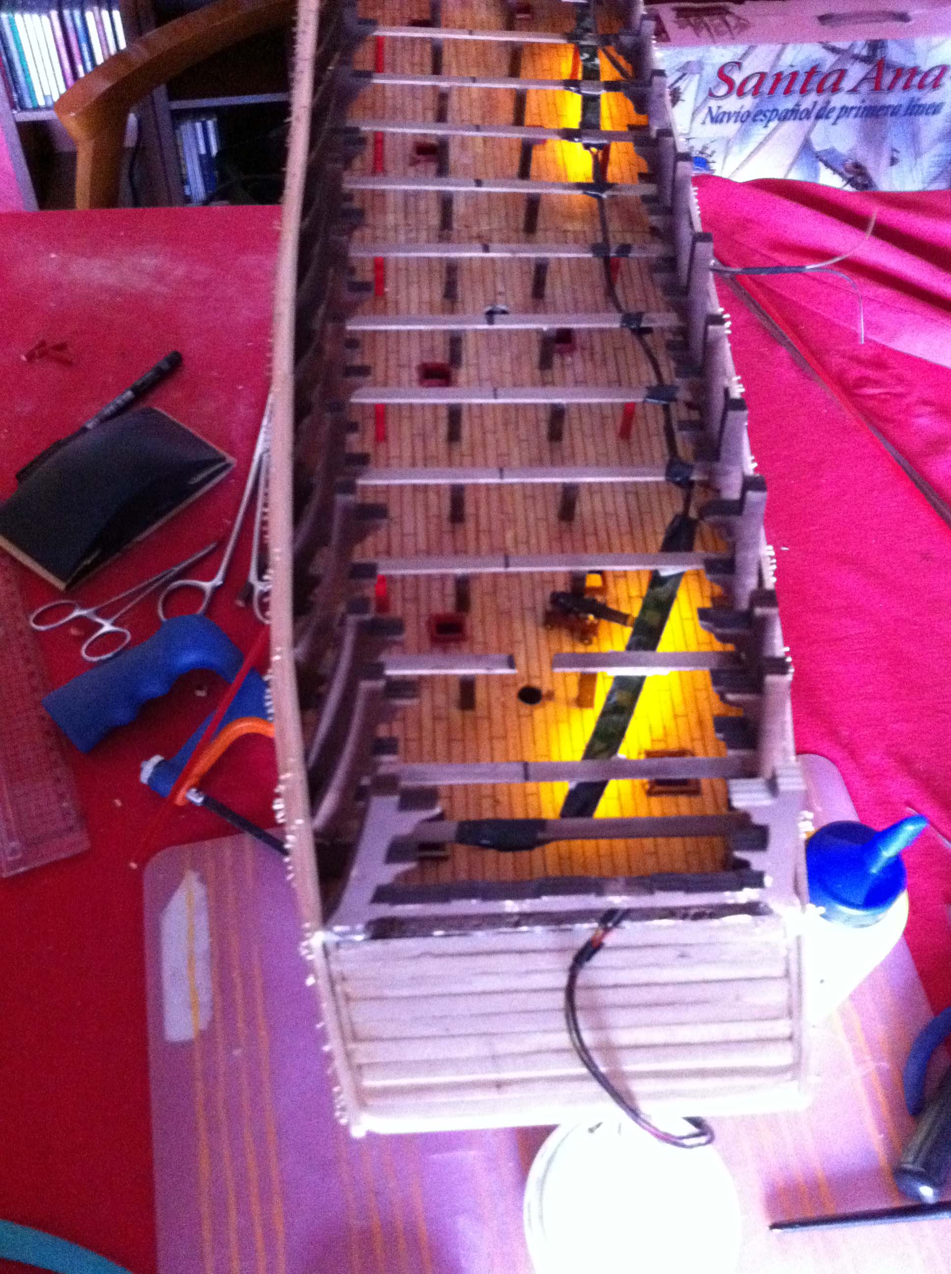

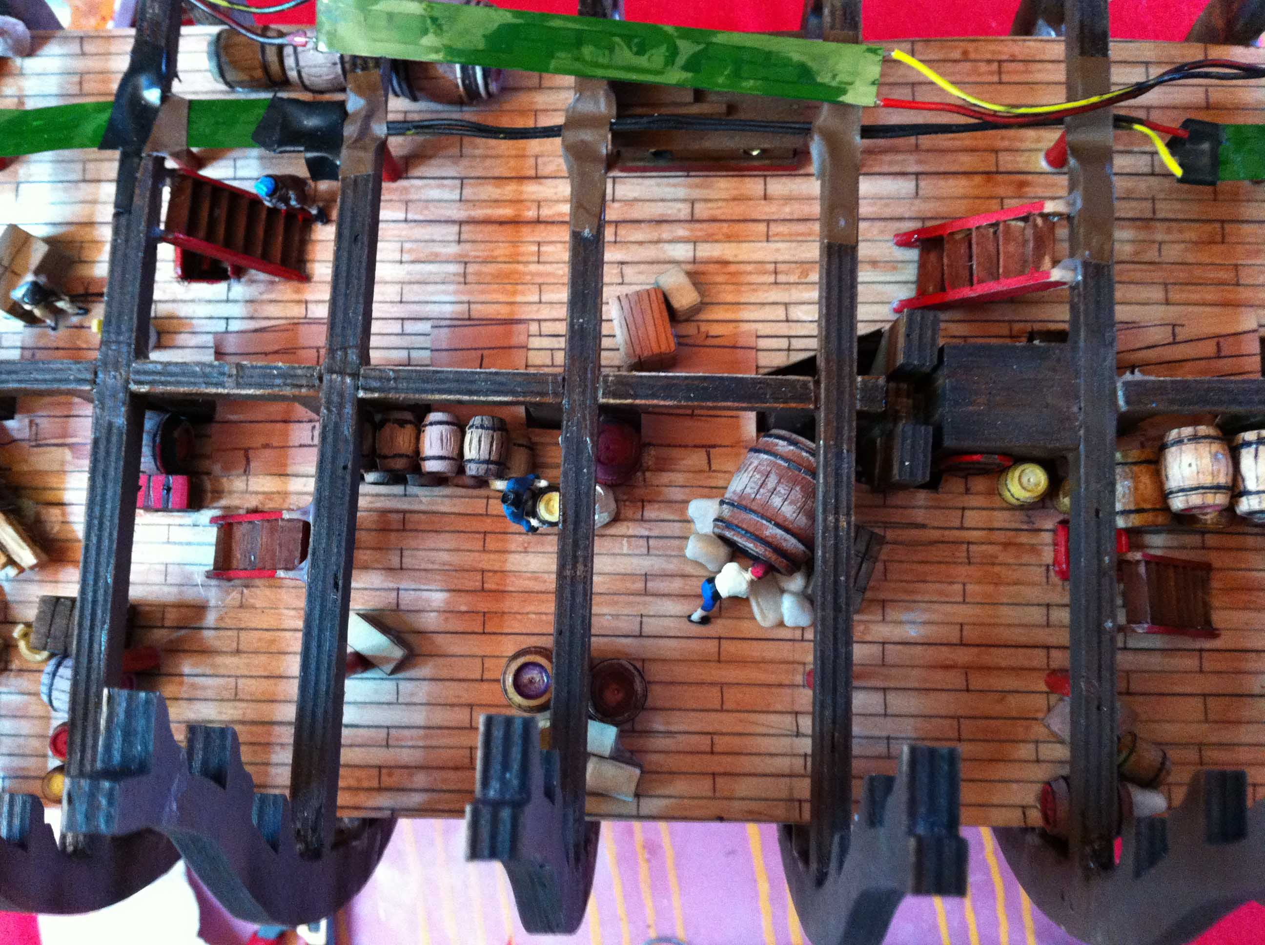

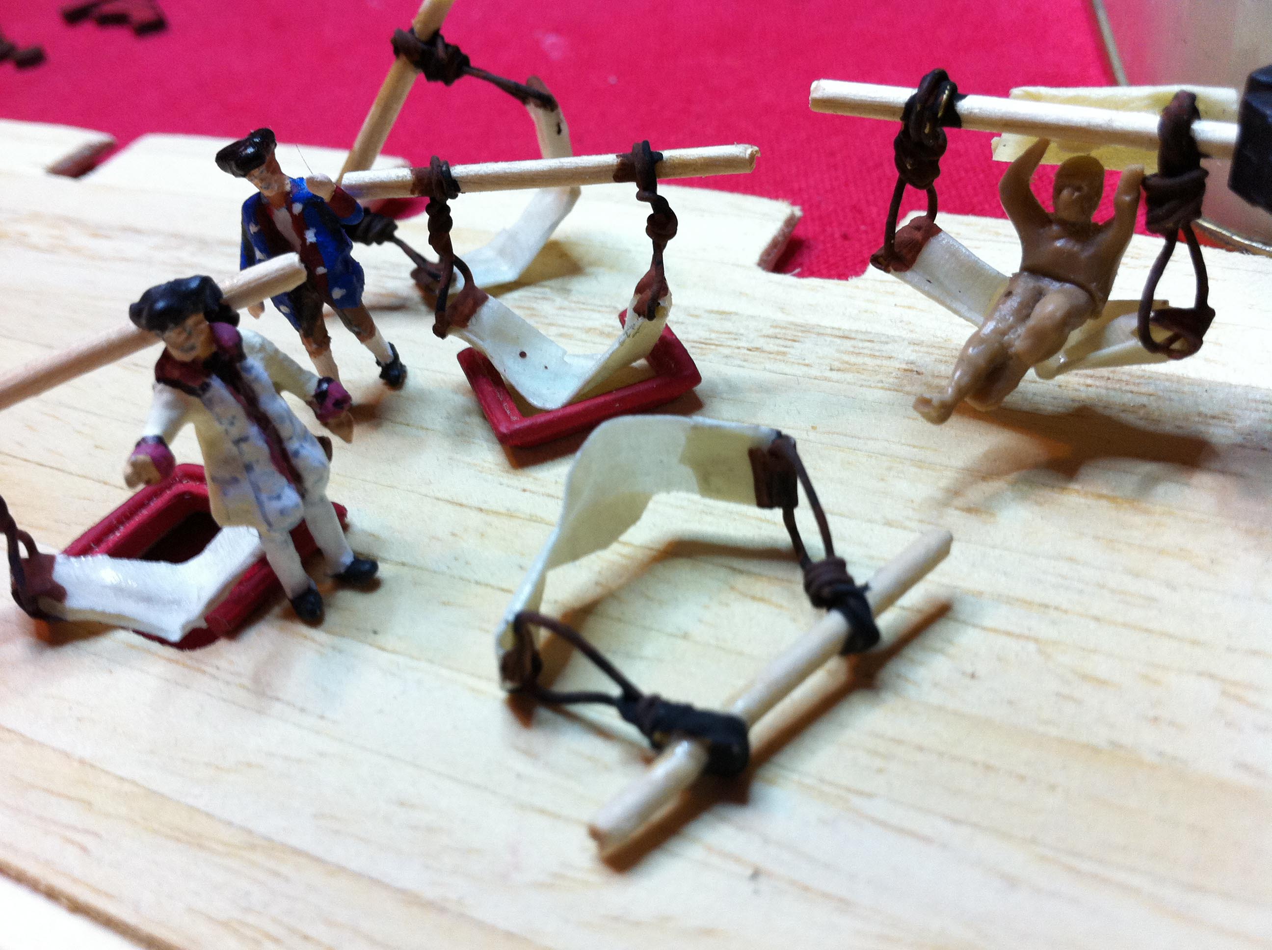

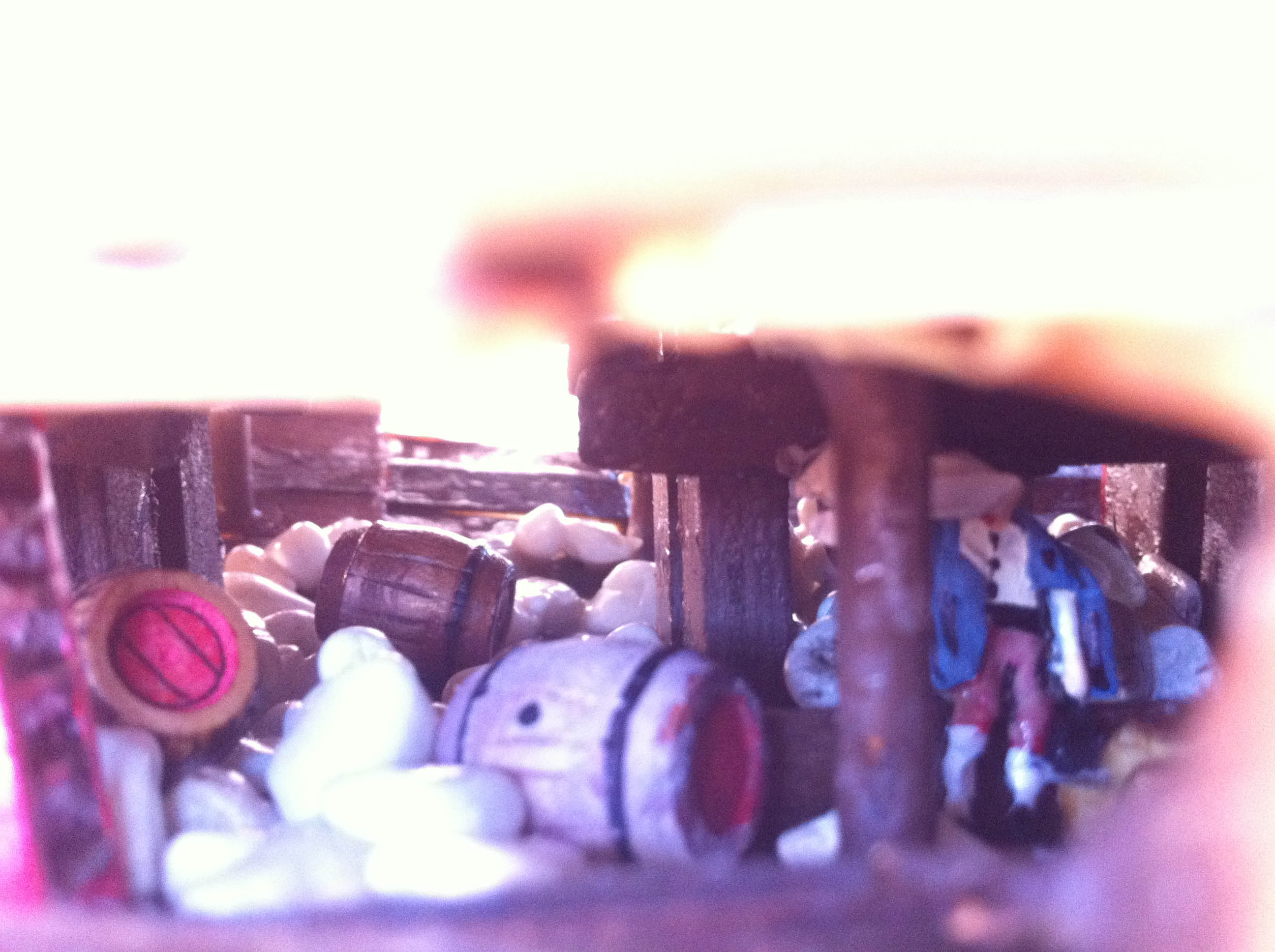

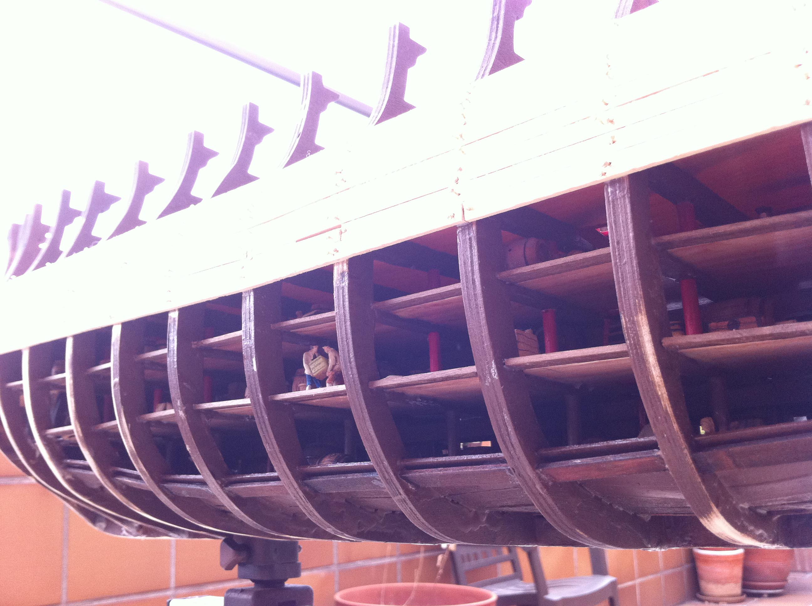

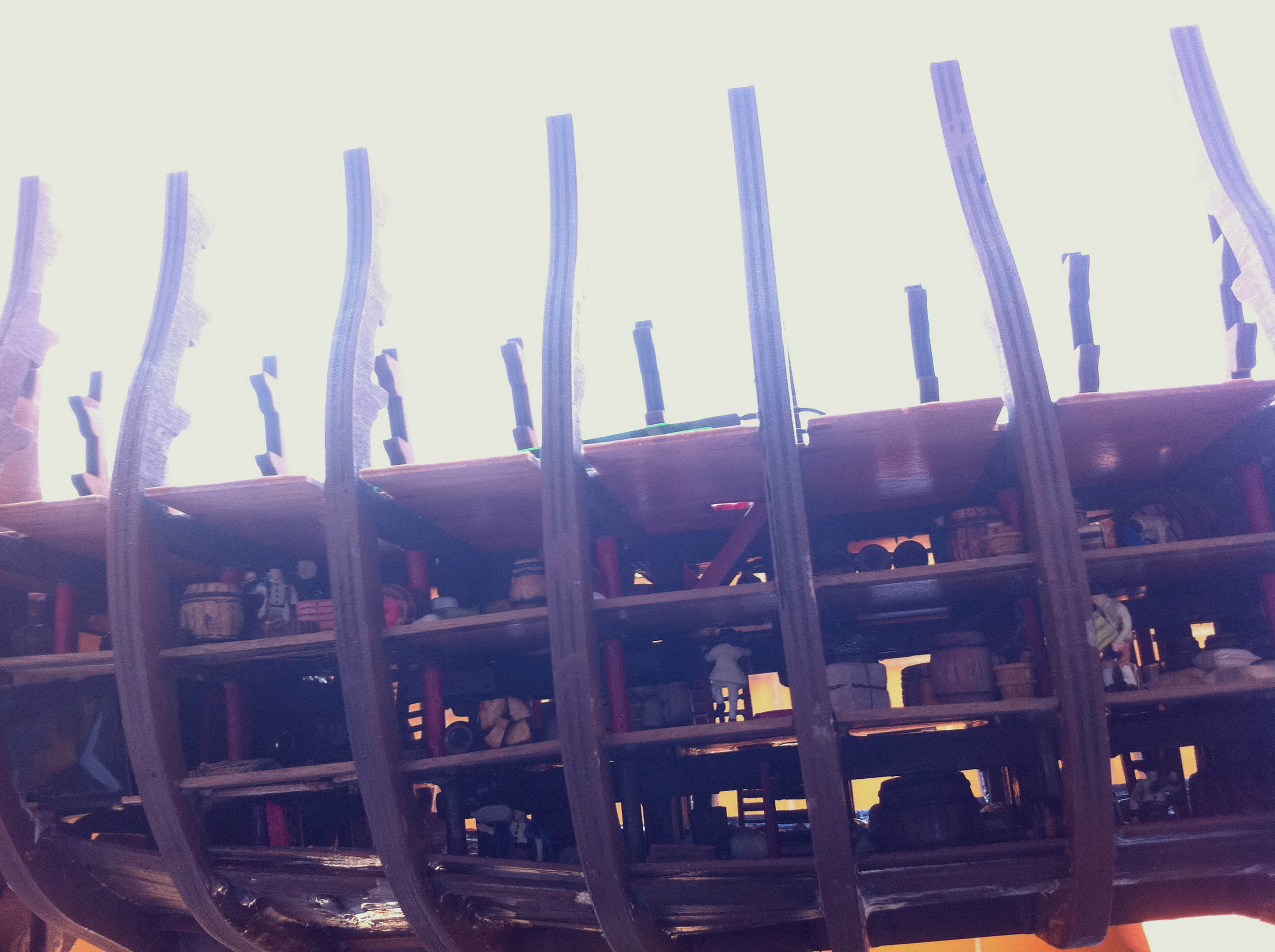

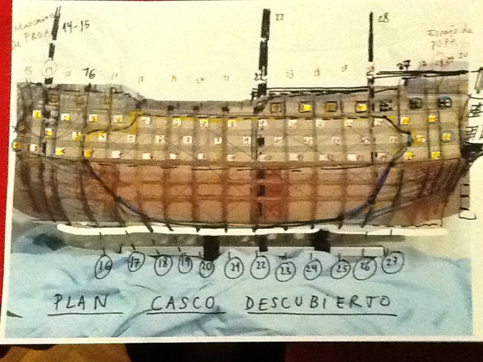

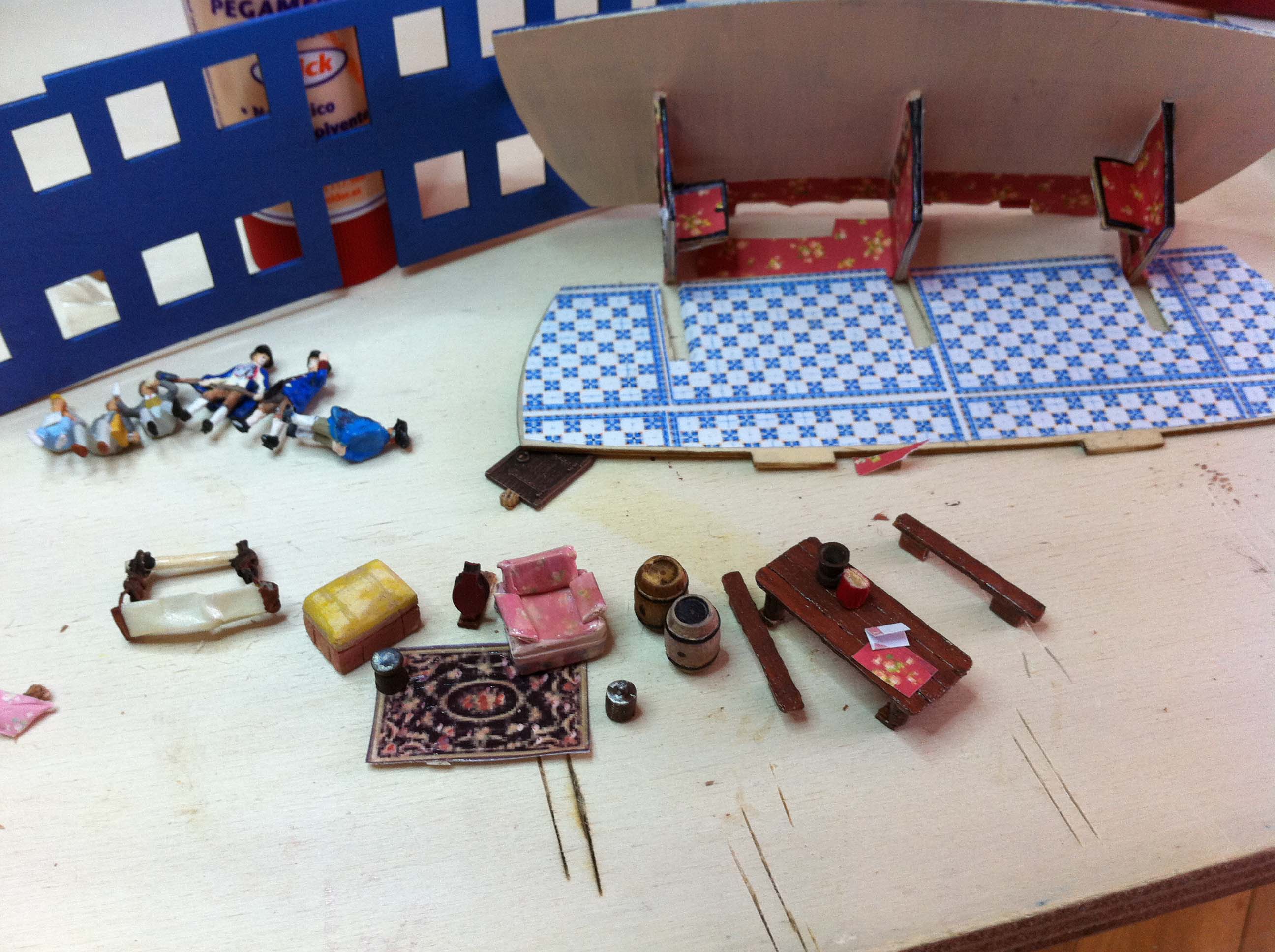

Continuo con la lenta labor de diseñar el interior del Santa Ana. Luces, Hamacas para los marineros, y cubiertas. Como no tengo ni puñetera idea de hacer barcos (se puede decir que este es mi primer kit ), pues pido cualquier consejo que se os pueda ocurrir, a expertos o aficionados de por akis.
Bueno yo de momento creo que va todo bien, salvo el ritmo de trabajo que es muy lento y claro me preocupa en que año acabaria el barco. Tambien me preocupa el forrado del casco, ¿ como hacerlo ? , si con los cañones ya pegados, no pegados, solo las curreñas fijadas ???, NO Sé,...estoy con muchos dilemas de como doblar las tracas, las veo muy gruesas.
Muchas Gracias por vuestra ayuda , aqui os pongo unas fotos para que me comenteis lo que sea.
Hasta pronto
Hasta pronto

-Mi estimado "Marques de Lema": Aquí te dejo unos tips de iluminación; como te mencioné en el otro foro no soy experto en electrónica, pero si se un poco mas de iluminación, no de maquetas pero te puedo decir que para fines prácticos es lo mismo.
1.-Nunca dejes que se vean las fuentes lumínicas, sean leds, focos o lo que sea; crean un primer plano visual y se vuelven mas atractivos a la vista del espectador que tu propio trabajo.
2.-Si algún elemento de la decoración tiene luz propia, lantias, faroles, arbotantes etc, atenúa-les la luz hasta que casi se diluyan con el entorno, por las anteriores razones.
3 Cuando tengas que iluminar una zona extensa con leds trata de filtrar la luz de estos con un vidrio esmerilado o un pedazo de acrílico translucido para que se forme un área de iluminación difusa y no se delaten los leds independientes que tienden a proyectar una iluminación puntual.
4.- Las áreas de iluminación difusa también se pueden lograr rebotando la luz del led en una superficie blanca o crema según el caso y este rebote aplicarlo a la escenografía, claro está que, ni el led ni el reflector deben se visibles.
5.- Se logra en ocasiones un efecto mas dramático en la escenografía si produces altos contrates, o sea áreas de luces intensas a continuación de áreas bastante obscuras, desde luego las áreas muy iluminadas estarán donde haya elementos decorativos que destacar. También puedes lograr efectos parecidos poniendo objetos a contraluz.
6.-Cuando tengas varios elementos colocados uno detrás de otro, sitúa-les una fuente de luz entre ellos, esto hará que se separen visualmente uno del otro, y dará volumen a la escenografía evitando ese aspecto que tienen aveces estas, de figurillas pegadas todas en un cartón plano.
7 Cuando coloques luces de colores sobre de alguna superficie, checa antes que los colores de la superficie armonicen con los de la fuente de luz, los colores fríos normalmente no lo hacen con los cálidos y viceversa, tienden a reflejar tonalidades sucias.
8.- No hagas de tu escenografía un arbolillo de navidad, gran cantidad de luces dispares no se ve bien mas que en estos, en una escenografía, la hacen verse generalmente muy llamativa pero de mal gusto, conserva la elegancia de estas naves que por lo general son históricas o por lo menos clásicas.
9.-Te diré que no tengo nada en contra de los leds pero en ocasiones los foquitos de las series de navidad, de los pequeños llamados de arroz, aunque tienen un mayor consumo, dan un efecto mas natural a la escena, por ser luz incandescente, ya que su espectro visible es mas amplio, y el led generalmente solo emite en una banda de color muy estrecha, a excepción del blanco en el cual, la luz que vemos no es el resultado de la emisión directa del diodo, sino de la reflexión de la luz de un led cuyo color tiende al ultravioleta, sobre una capa de material fluorescente, que al ser excitada por el ultravioleta emite luz blanca, efecto parecido al de las barras de luz fluorescente, de ahí su aspecto poco natural. (los voltajes de los focos de arroz van poco mas o menos de entre 2.4 volts a 3.6 volts, según sea el número de focos por serie, esto para series de 120 VAC, habría que checar para las de 220 VAC.
10.-Y para no fastidiar, te diré que antes de fijar una fuente lumínica en su posición definitiva la presentes para poder apreciar como se ve, cambiándole la posición y el angulo, y entonces la fijes donde mas te haya gustado.
Un afectuoso saludo.

Muchas gracias Alberto, la verdad esque son un monton de consejos los que me propones, y creo que algunos de estos puntos ya se cumplen en mi diseño. Supongo que en un barco hay menos espacio para la iluminacion que en otro tipo de diorama. Las luces van en tiras muy pequeñas y de momento las he colocado lo mas escondidas que he podido. La intensidad es tan baja que de dia apenas se aprecia,el efecto es bueno por la noche y me permite mostrar el complejo interior de un barco con todos sus detalles y figuras.
Aun asi tendre problemas en los camarotes, esconder los cables y que se vea el interior y las figuras es muy complejo. Cuando acabe el barco espero poder aconsejar a quien haga algo similar porque de momento no tengo idea de como lo hare.
Gracias, y hasta pronto.

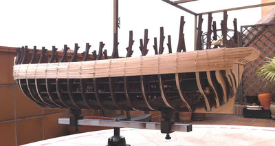

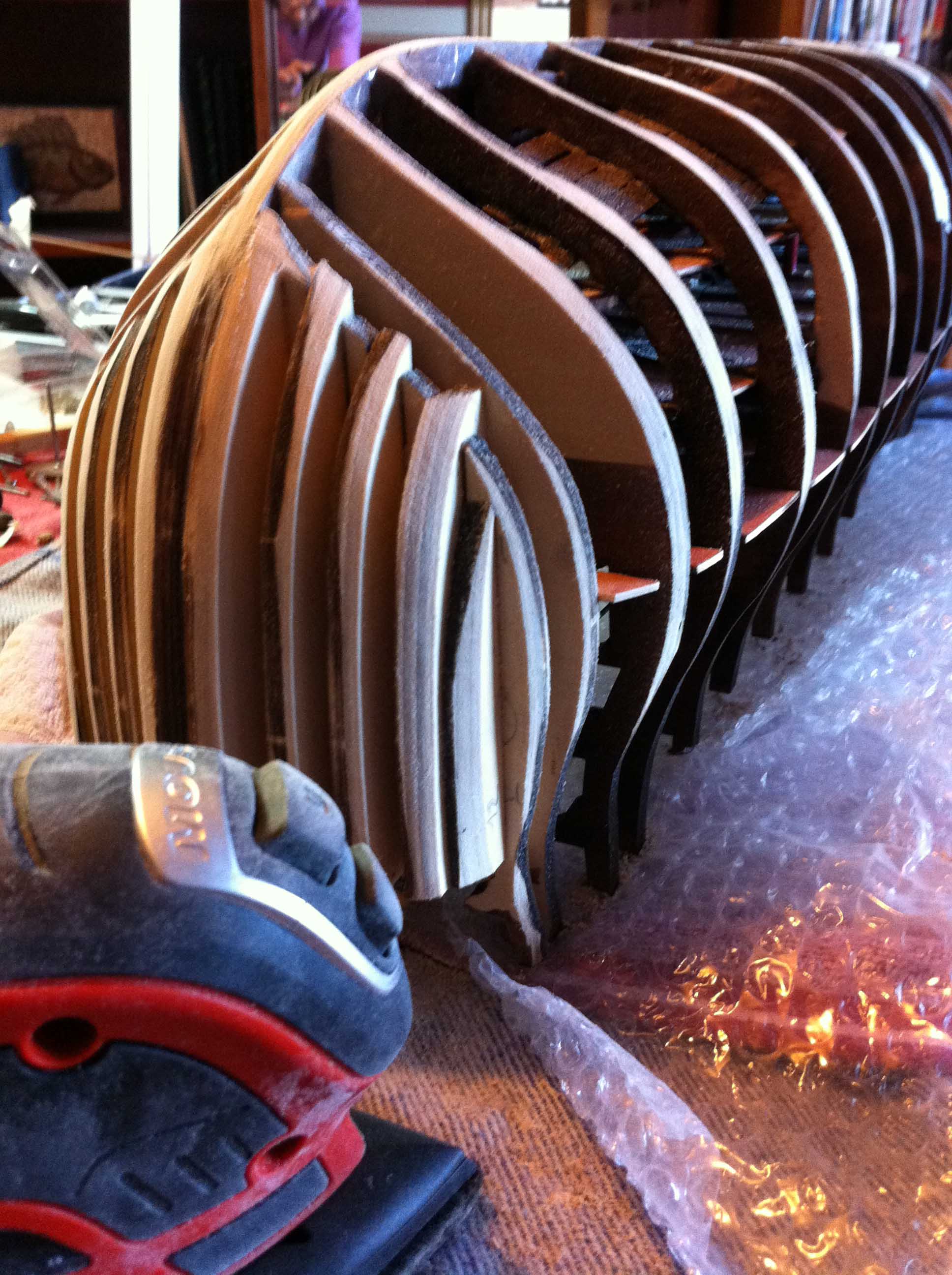

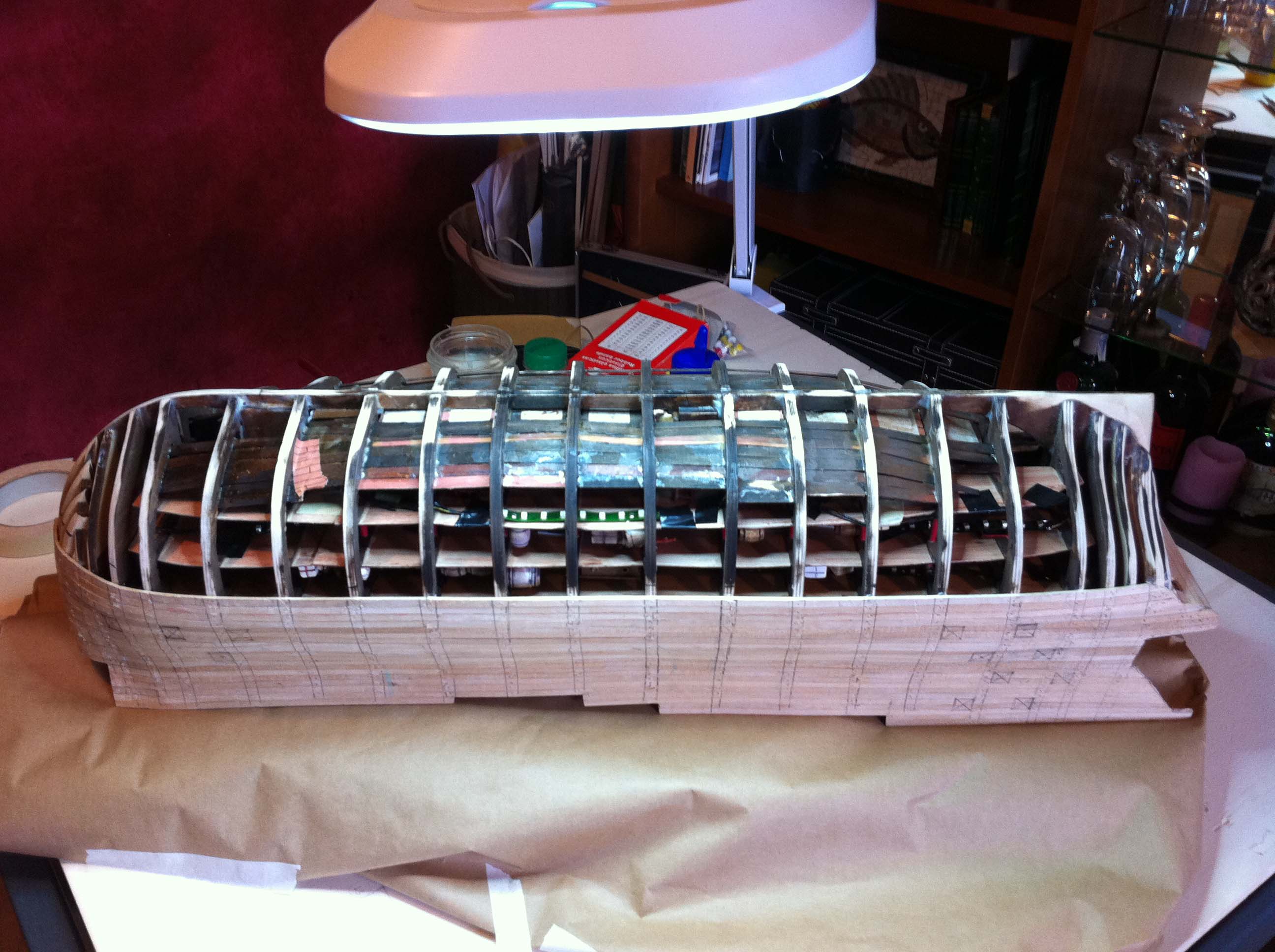

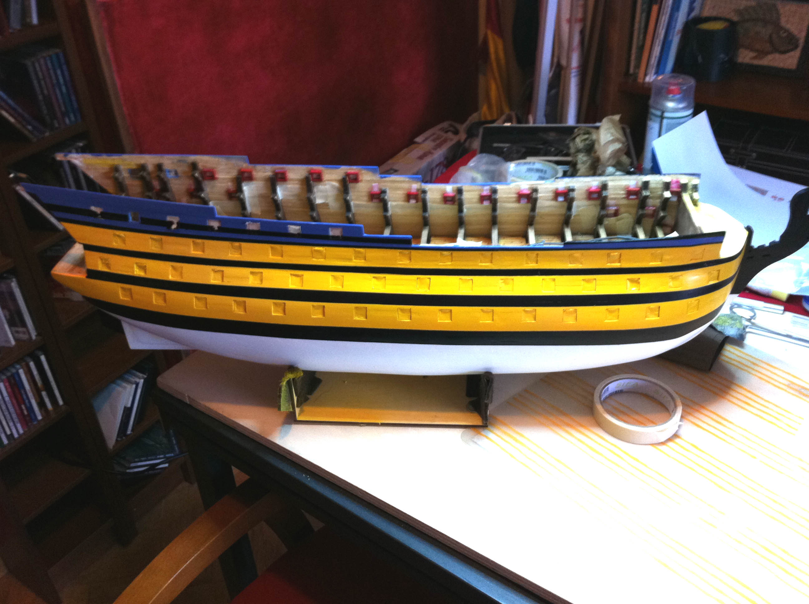

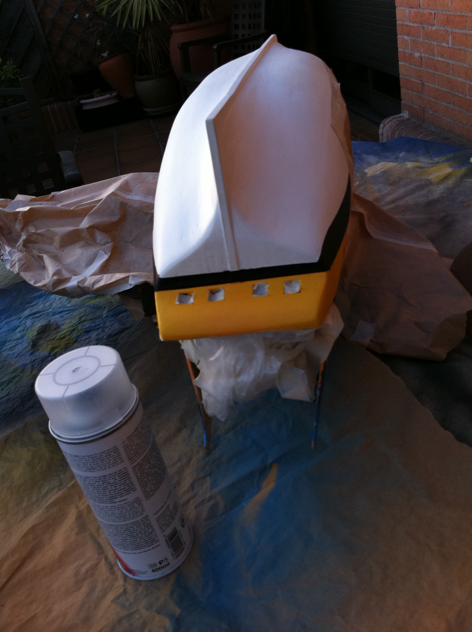

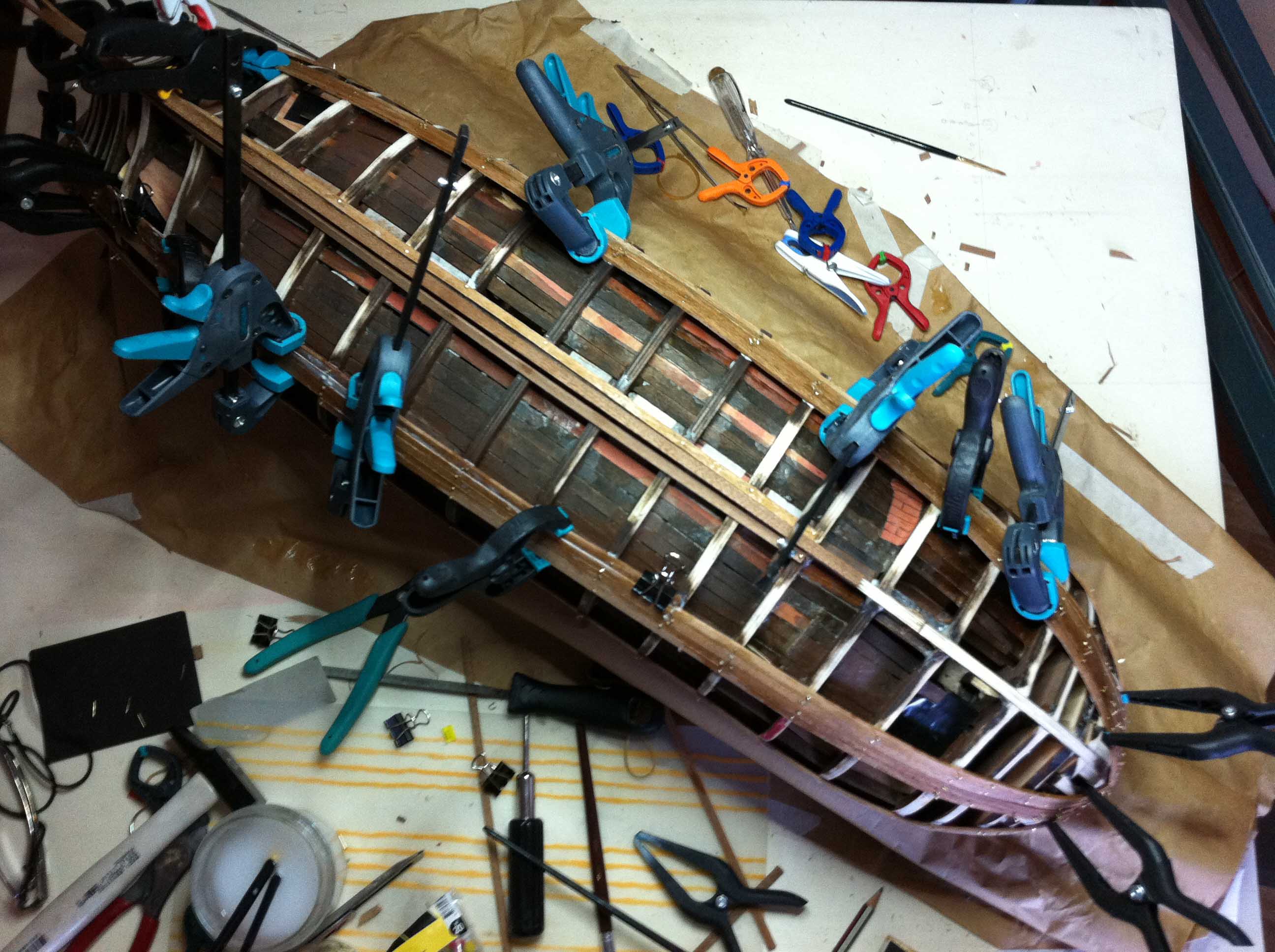

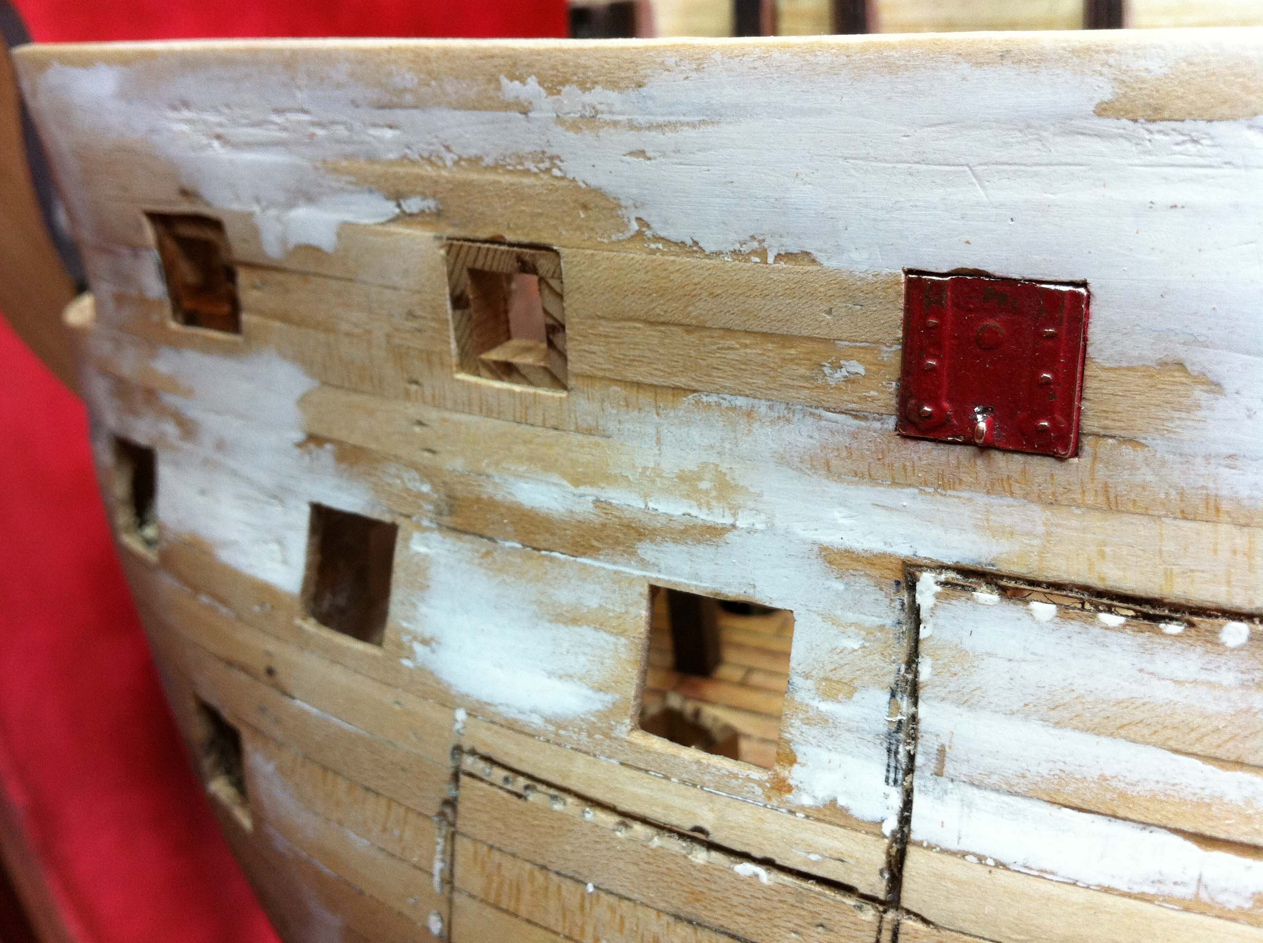

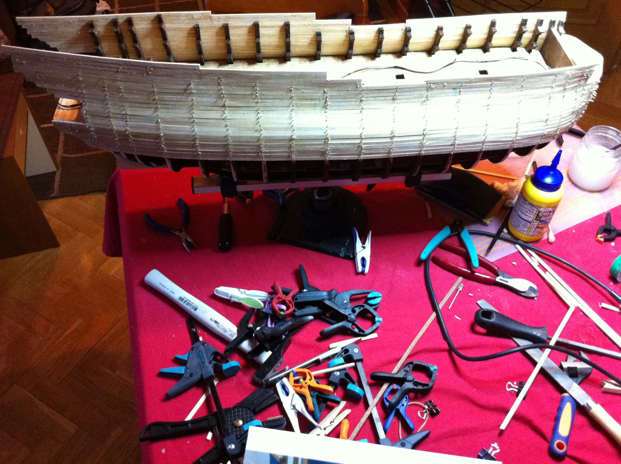

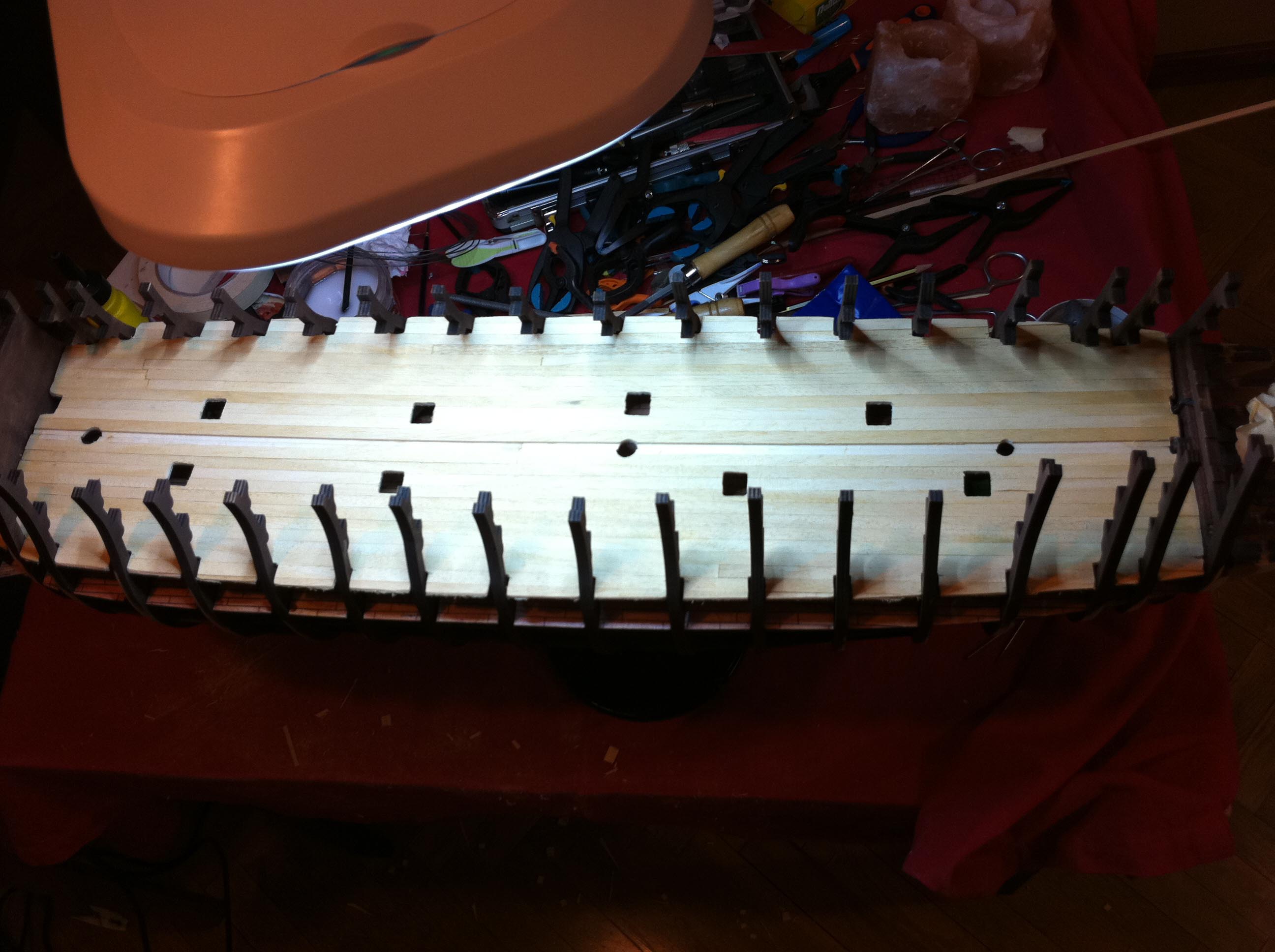

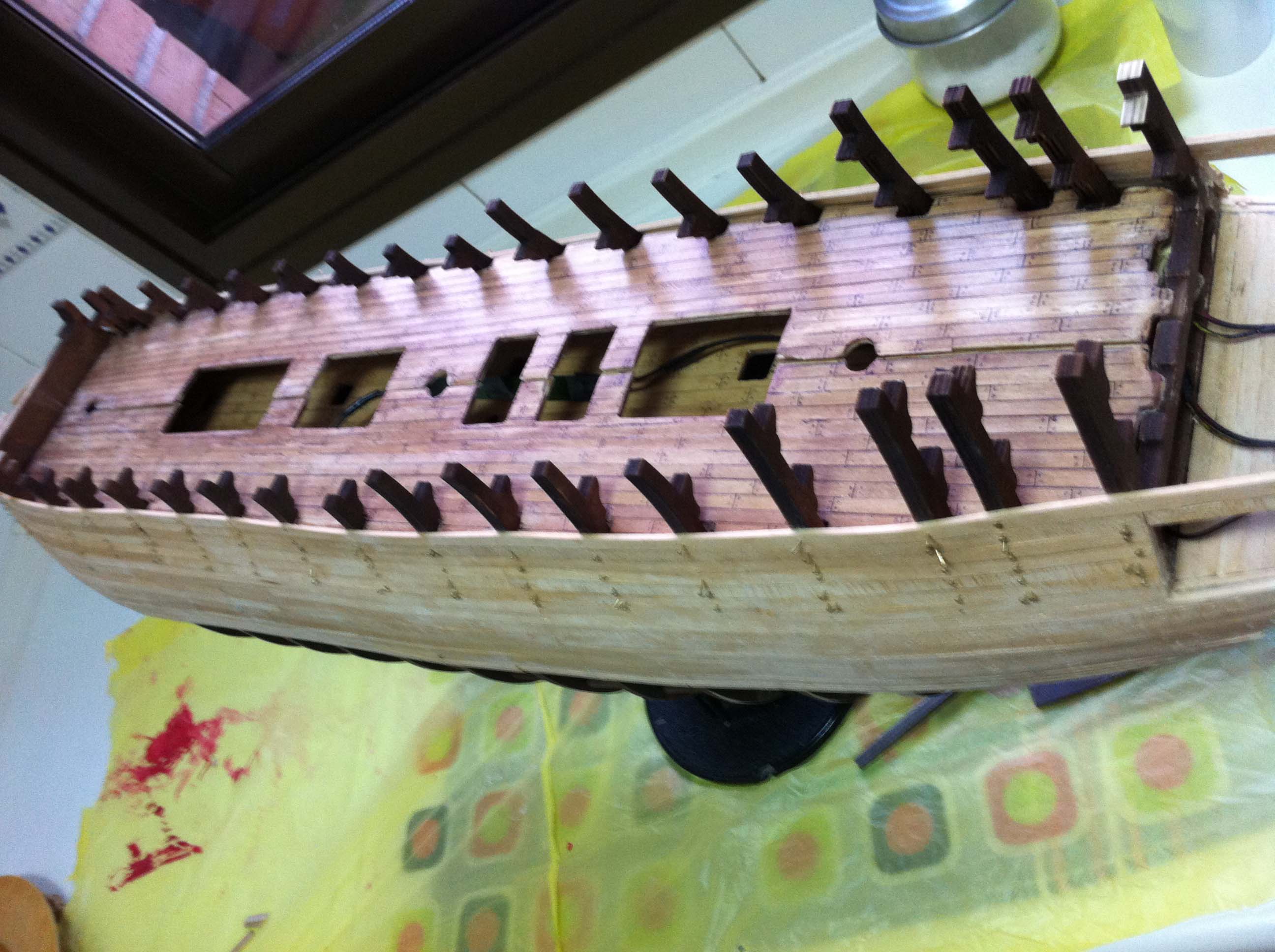

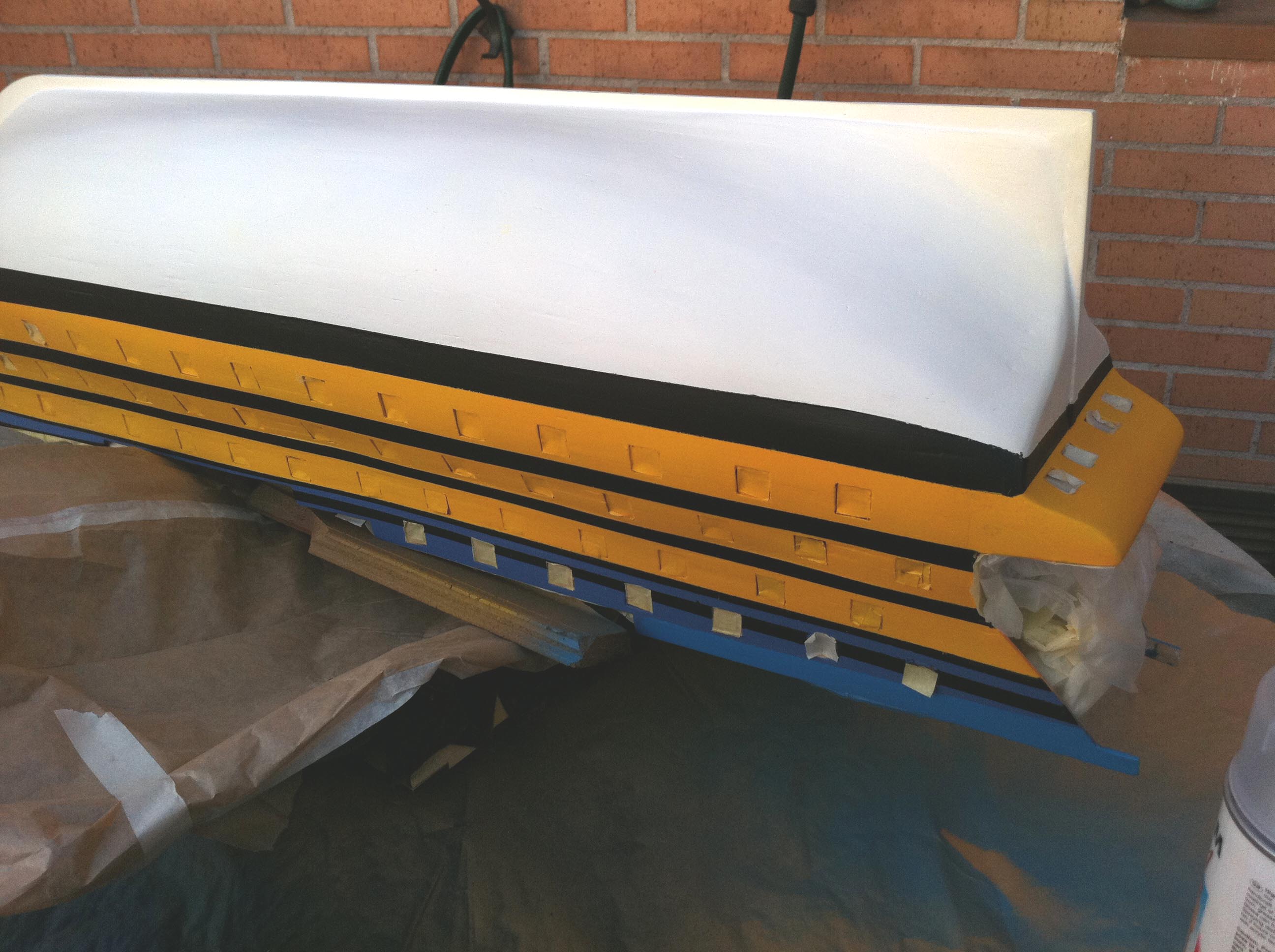

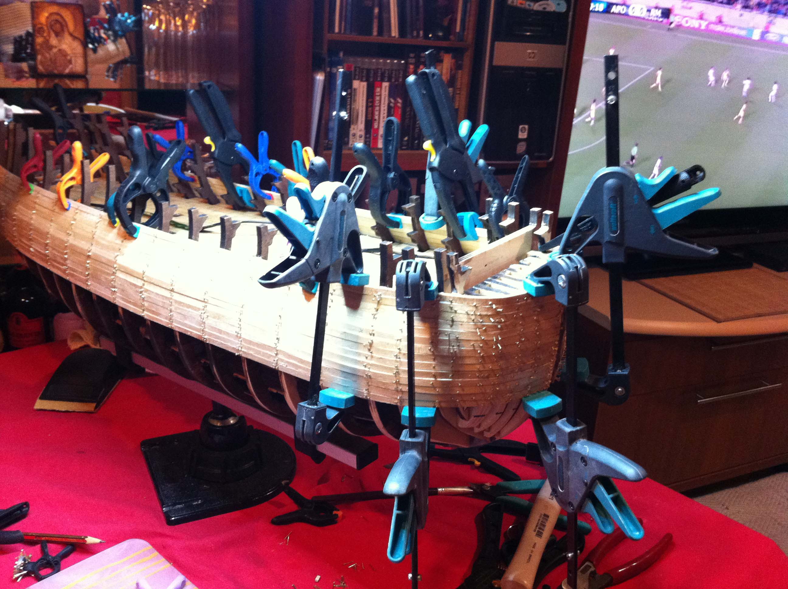

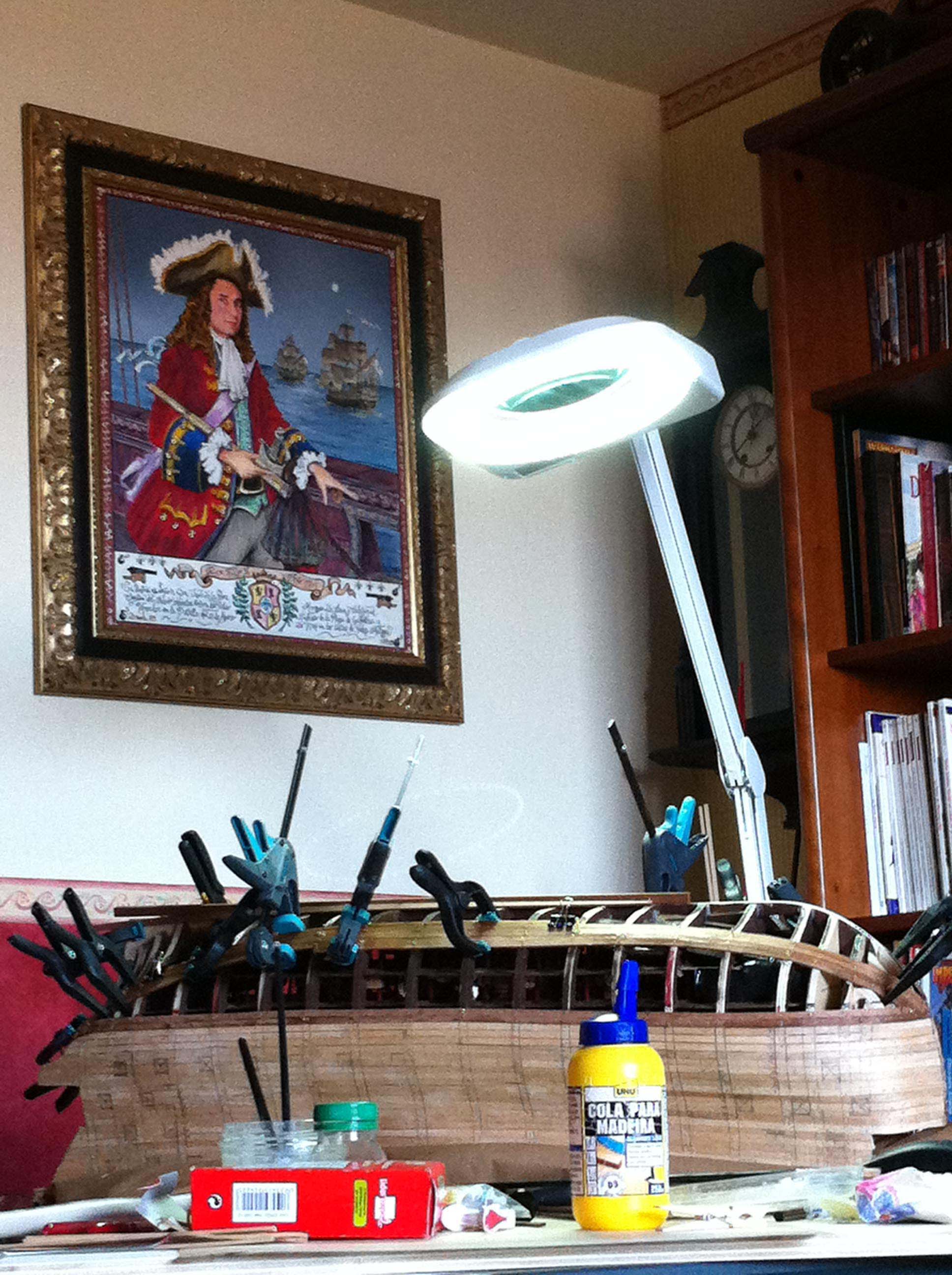

Aqui pongo los avances de forrado....sigo adelante y ahora con dos grandes dudas...
1.___________ Que debo abrir las troneras, lijar y luego pintar.... o lijar todo, pintar, y luego abrir troneras ?? ...
y...
2.__________ al finalizar el barco, ¿ como se acopla el pie, la peana del barco ?... ¿tengo que dejar algo preparado en la quilla ???
ALGUN veterano ?....QUE opine y me aconseje porfavor.
Muchas gracias.
y...
Muchas gracias.

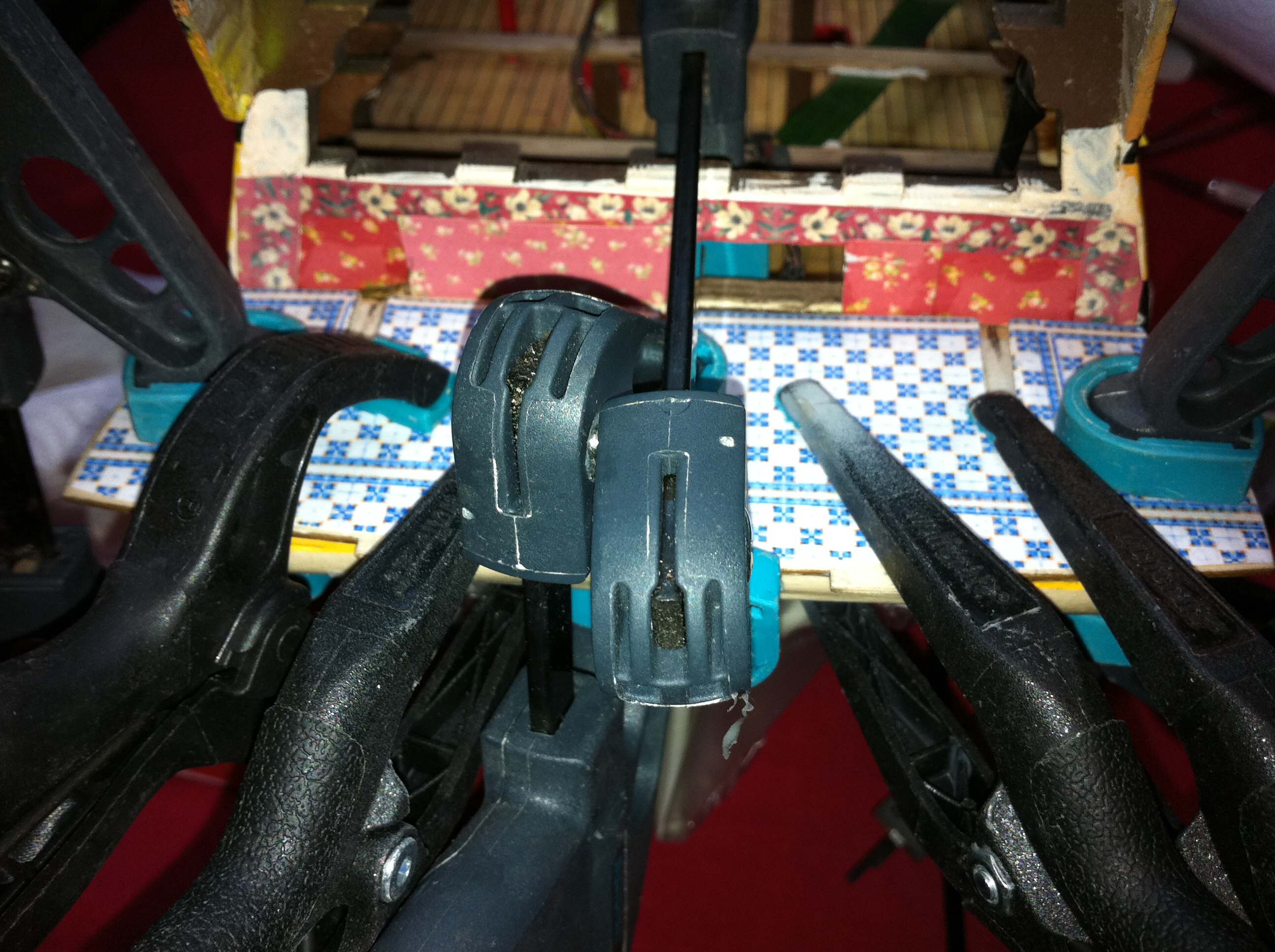

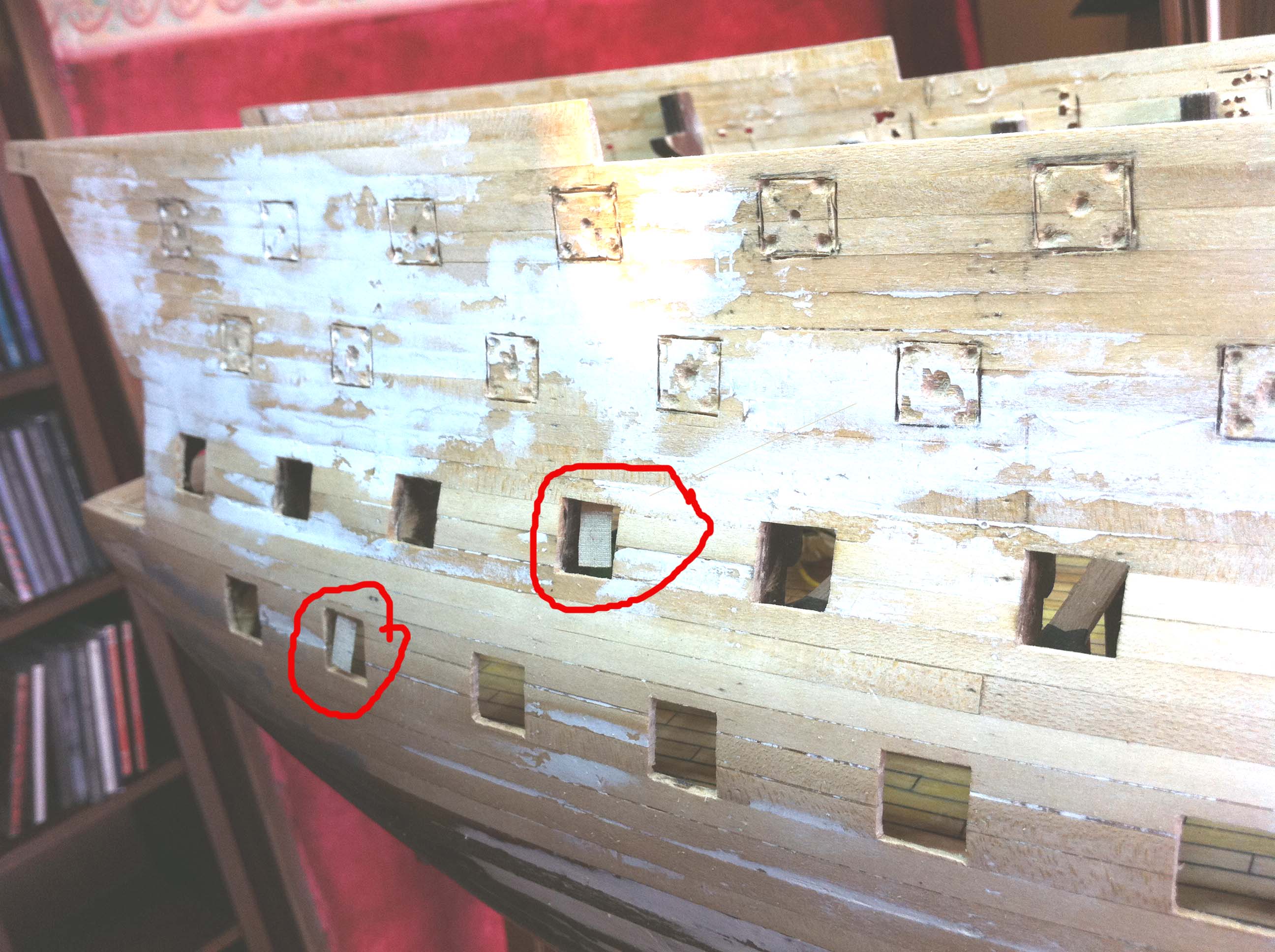

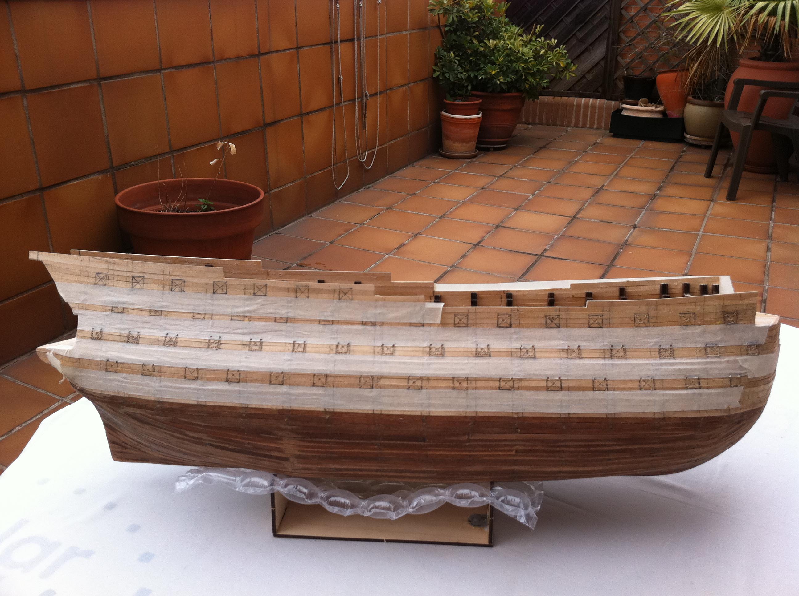

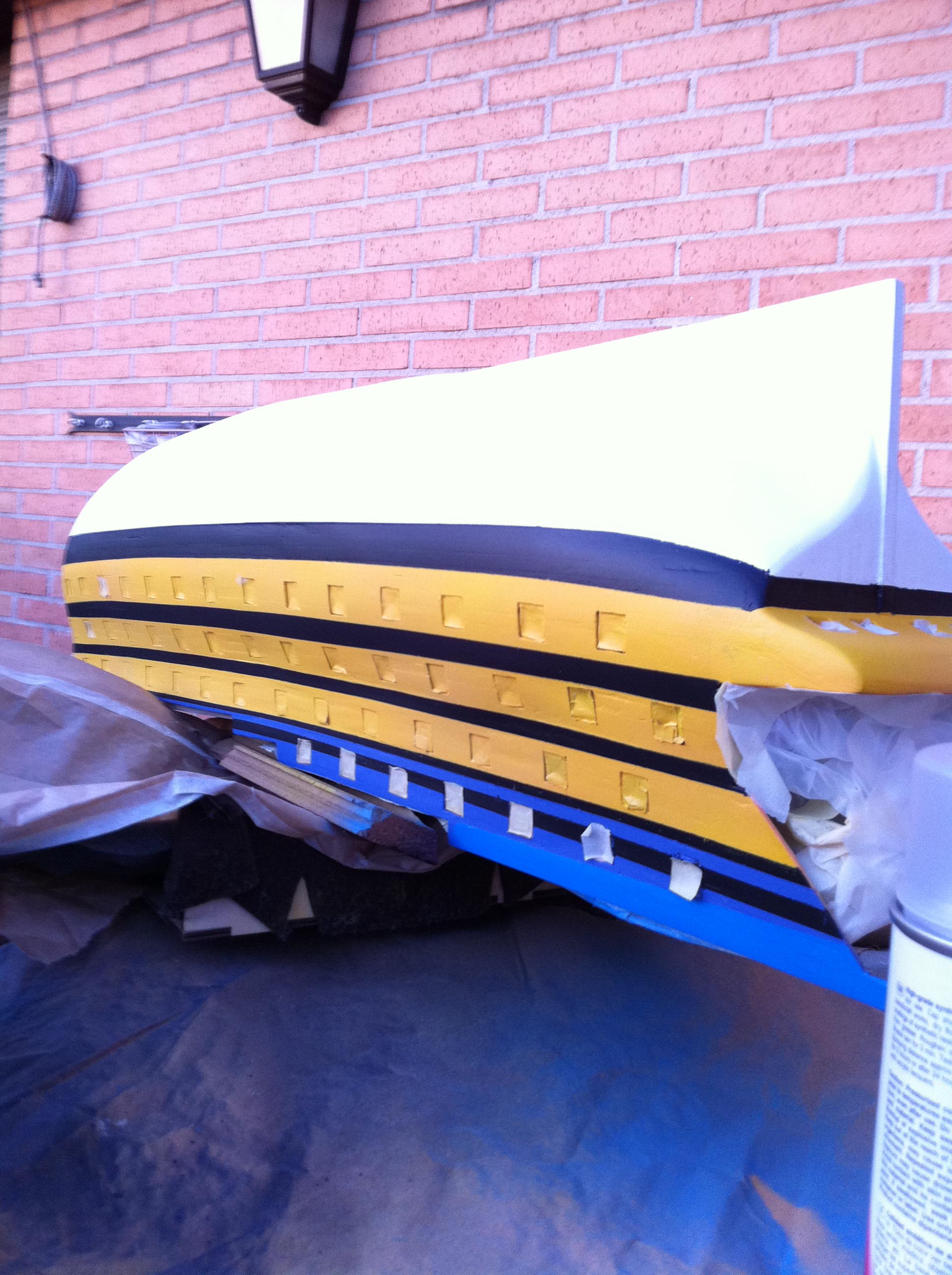

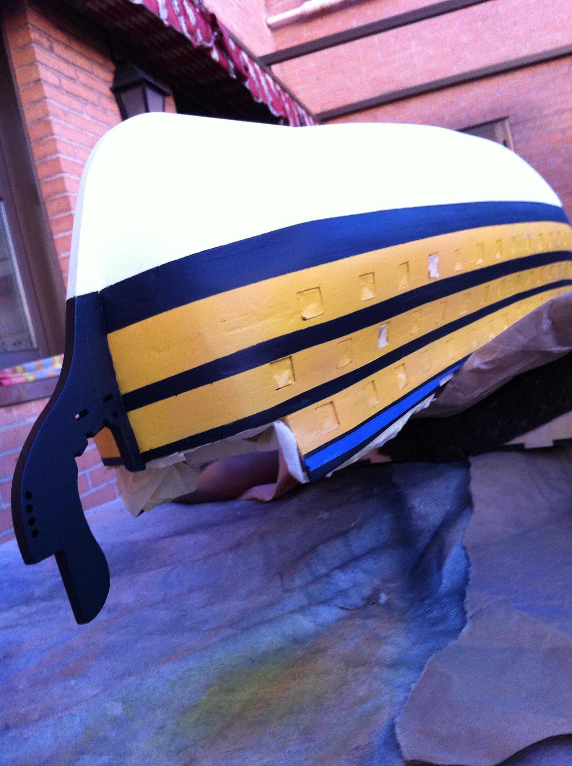

hola, bueno todavia nsigo con la duda de como poner la peana o pies al barco.
Y por otra parte tambien tengo muchas dudas de como pegar las portas sobre las troneras para que el cañon quede fuera y las portas abiertas. Supongo que pegadas con superglue ¿? pero no es muy fragil ¿?
Haber algun experto que me de algun consejo que soy novatooo !!!....
Pongo fotos de mi idea:
...1. pasar un espadadrapo entre el marco y la amura ( por el hueco ) 2. pegar el marco con el sepadadrapo al interior del barco
3. proteger esto y pintar. 4 pintar las tapas-puertas y pegarlas al espadadrapo.
Alguien lo ha hecho asi ??? esque las que venden tienen el marco enorme y me gustaria que quedaran bien firmes ...alguien puede darme otra idea. ?
Muchas gracias.
Muchas gracias.

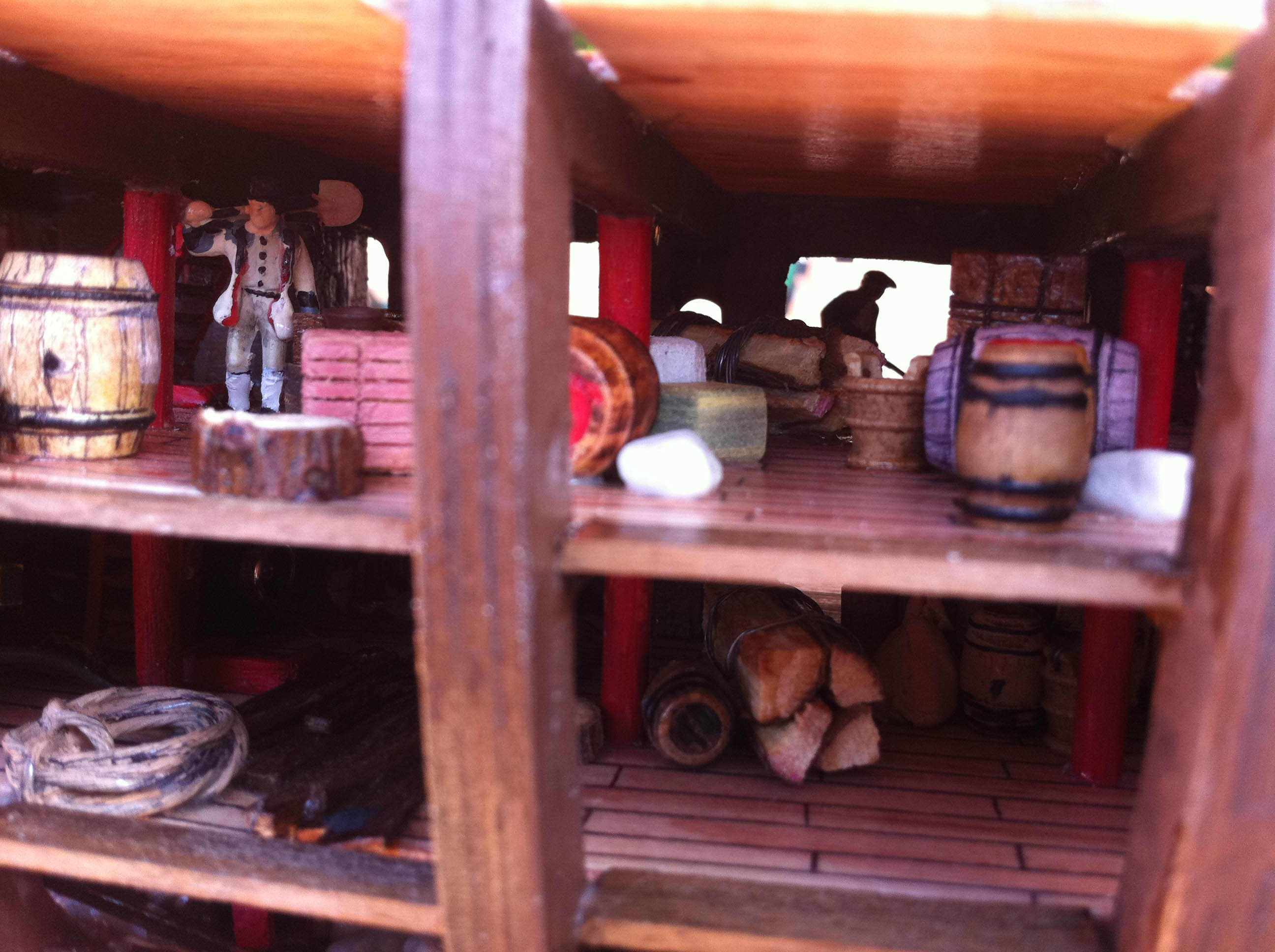

Re: Luces para el Navio Santa Ana. Presentacion.

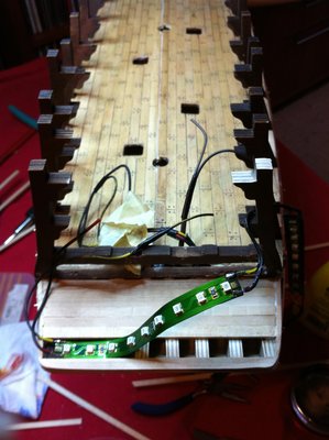

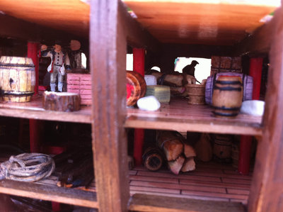

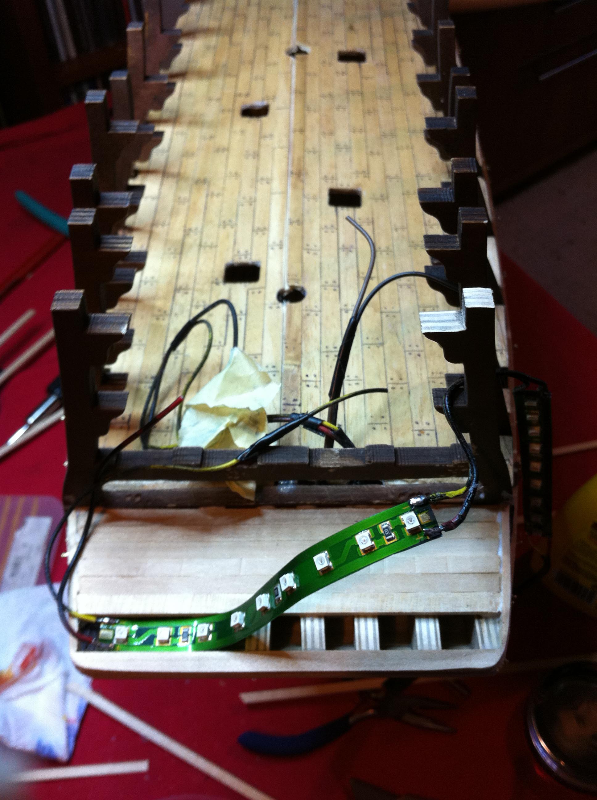

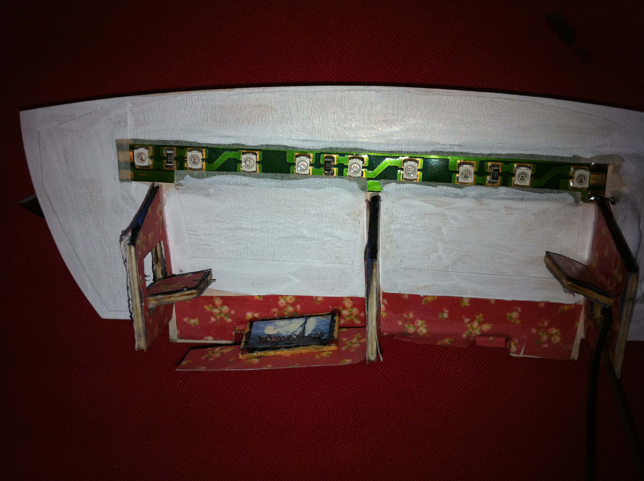

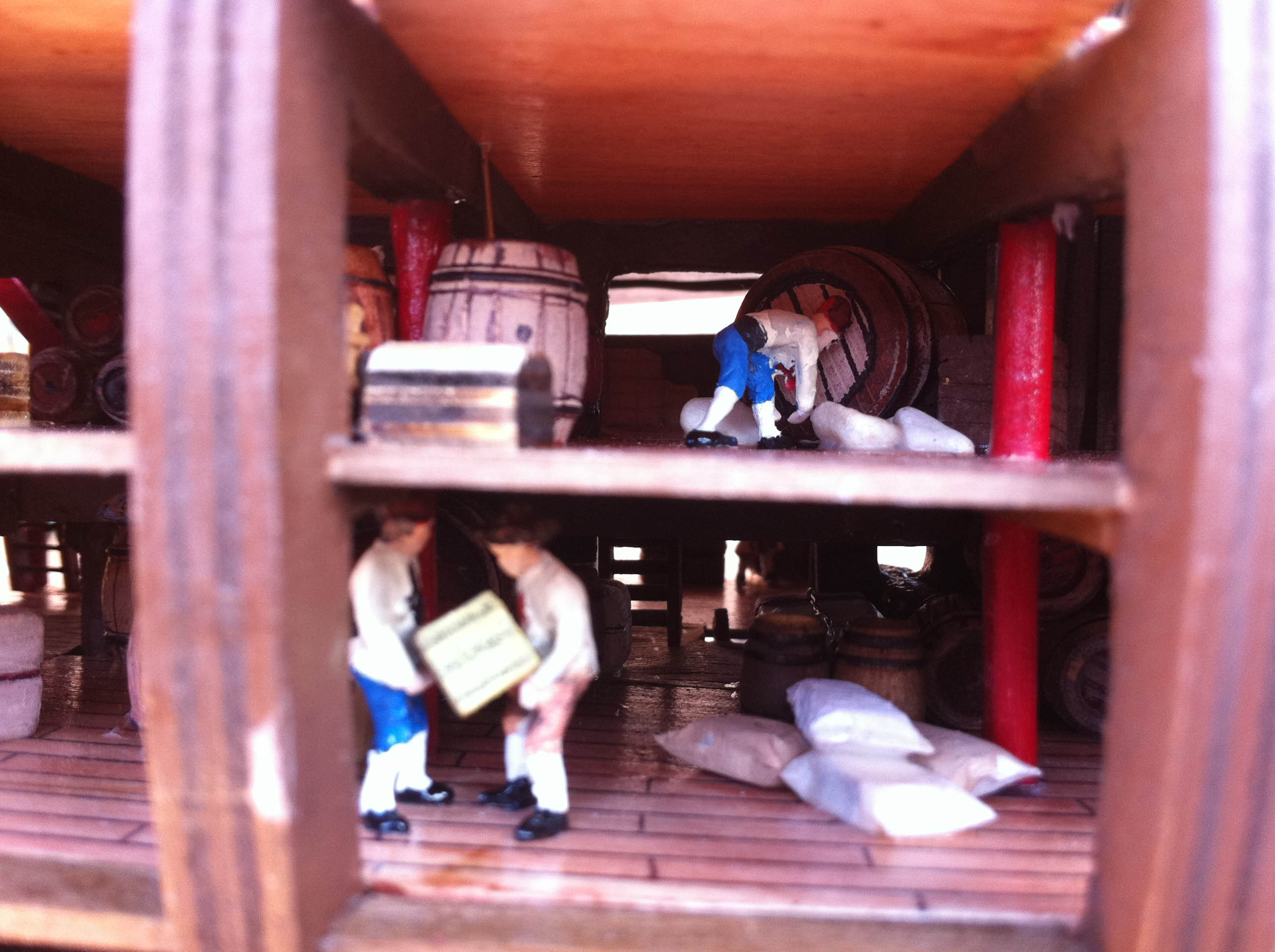

Continuo con el hilo de Luces para Santa Ana.
Deberia poner todo esto en Kits, costruccion paso a paso ?...
Bueno nose como se traslada, pero realmente la parte de las luces es solo un apartado del barco...lo demas es tambien importante y no se si a alguien le interesará. ¿?
Con las luces de las cabinas de popa tambien he pensado en poner algunos oficiales and some furnitures. Porque asi creo que quedará mas realista.
¿ cristales de ventanas en blanco-trasparente ? o los amarillos feos del kit ??
Bueno espero todos vuestros consejos ya que nadie me aconsejó en mi ultima pregunta sobre las portas de los cañones y me parece que no quedaran muy bien...bueno nose si hice lo mas facil ¿?
Alli van algunas fotos y vereis la tira de luz que va al techo de uno de los camarotes con sus muebles previstos.
Hasta pronto y gracias a todos.

Enhorabuena por tu trabajo. Le dará mucha vida al modelo, peroooo.... ¿Vas a poner ese sofá rosa?
No me malinterpretes, no quiero que pienses que me entrometo, ni nada por el estilo, pero es que en mi opinión, va a cantar de lo lindo.
Y es que cuanto más lo miro, más lo veo como un sofá.
Edito: de poner algo así, yo pondría un divan. me parece más apropiado a la época.

Hello Jim, bueno pues la verdad que si...seguramente no tenian sofás en esa epoca...mmmm tienes mucha razon, voy a ver si diseño un diván si...posiblemente quedaria mejor...y lo haré rojo o azul. Supongo que algo asi, en estilo tipo romano ¿?
Gracias por el consejo...ni se me pasó pensar eso.

hola amigo he seguido tu trabajo, aunque no haya dejado ningun comentario, te esta quedando muy bonito, y magnifica esa iluminacion que le diste. en cuanto a la decoracion del interior, creo que usaban las mismas decoraciones de las casa, bueno casonas de la epoca, podes mirar por google y miras las fotos de sillas, mesas, butacos o sofas de la epoca y podes hacer asi la decoracion, es mas las cortinas, y todo esos marcos tallados y dorados que usaban para decorar ...
