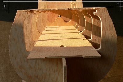

Cuando me suscribí por mail a la colección me ofrecieron completarla con una sección del buque, el precio que me dieron era de 1€ más por fasciculo, echar cuentas, a mi me pareció caro y estoy pensando que no es dificil hacer la sección copiando algunas piezas y utilizando material sobrante, dejo unas fotos que me mandaron de como queda esta sección y a la vez una buena guia para montarlo ¿que os parece?.

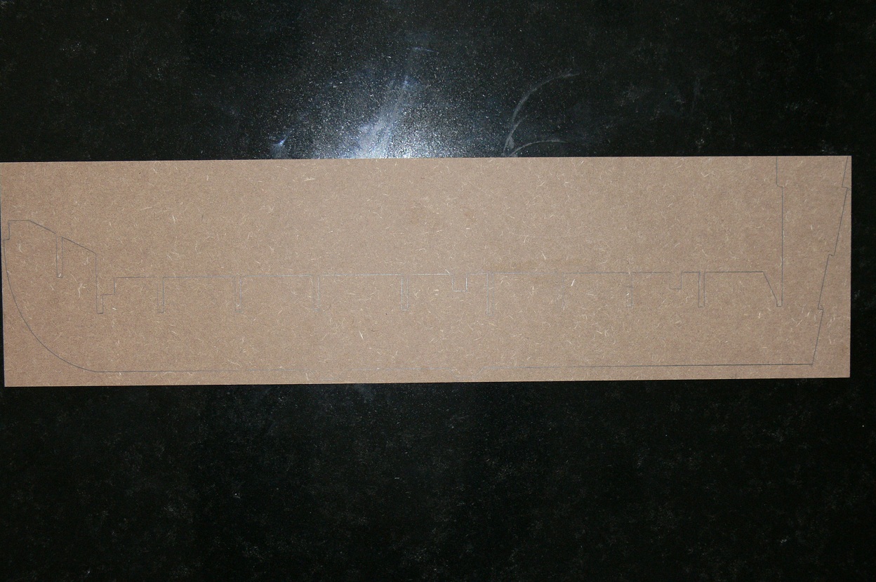

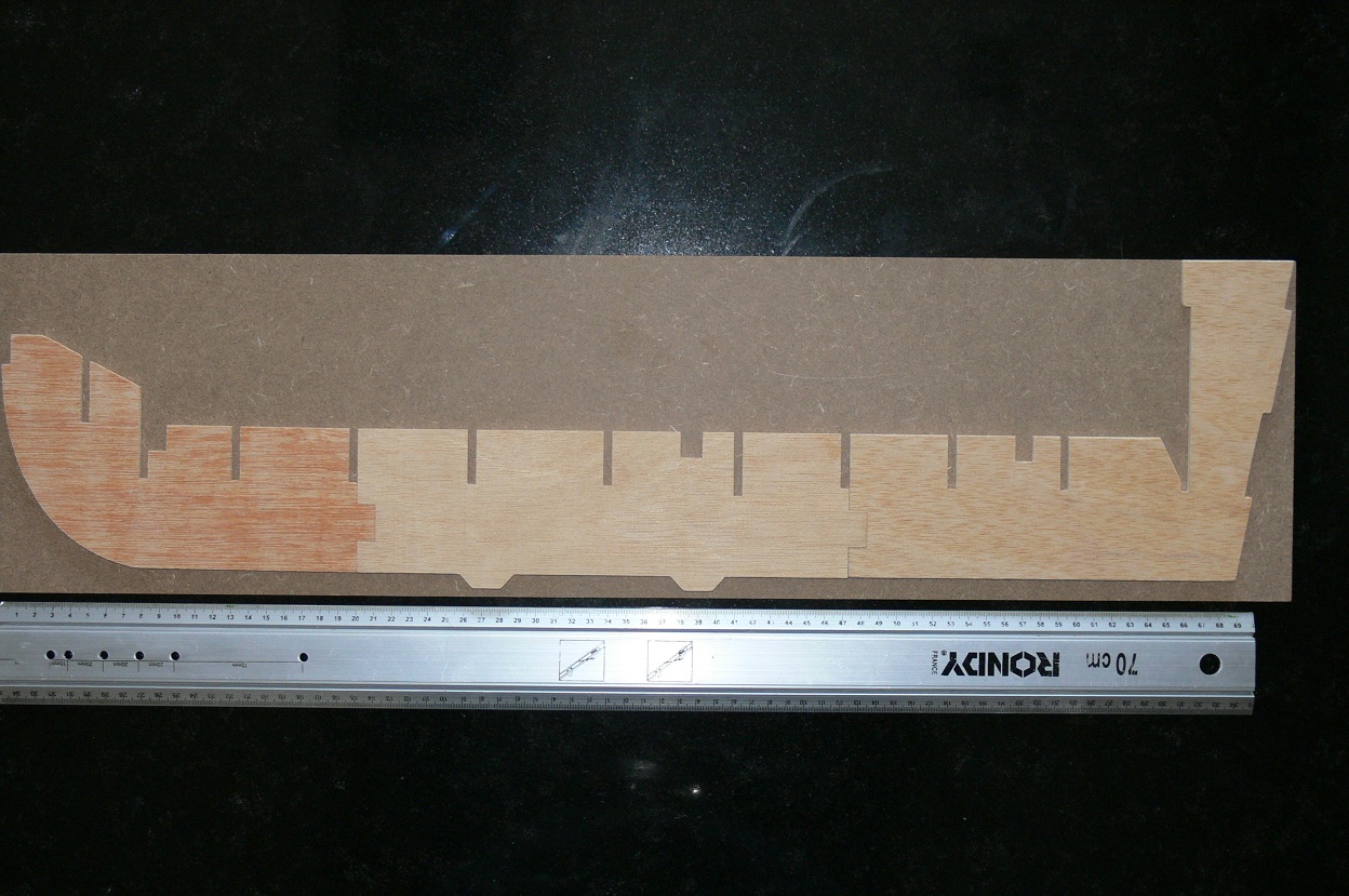

Hola Javimar, no eres el único que tiene el problema del reviro de la falsa quilla. A mí me ha pasado lo mismo.
De todas formas esto del reviro ya me ocurrió también con otro barco, es un Nepomuceno de AL que estoy haciendo siguiendo los pasos de el maestro Baton. La falsa quilla de este barco, aun siendo de una sola pieza estaba tan mal que tuve que hacerla nueva. La hice con DM y quedo muy bien.
Así que en contestación a tus preguntas y en base a mi propia experiencia, te aconsejo que hagas la falsa quilla de una pieza y en DM.
Ya he terminado de hacer la falsa quilla del Soleil, la he probado y ya está solucionado el reviro.
En total unas dos horas de trabajo extra, pero ha merecido la pena.

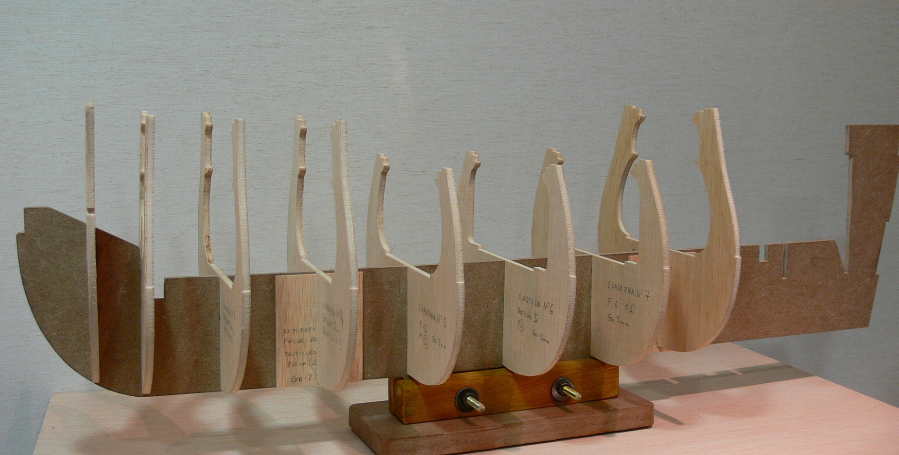

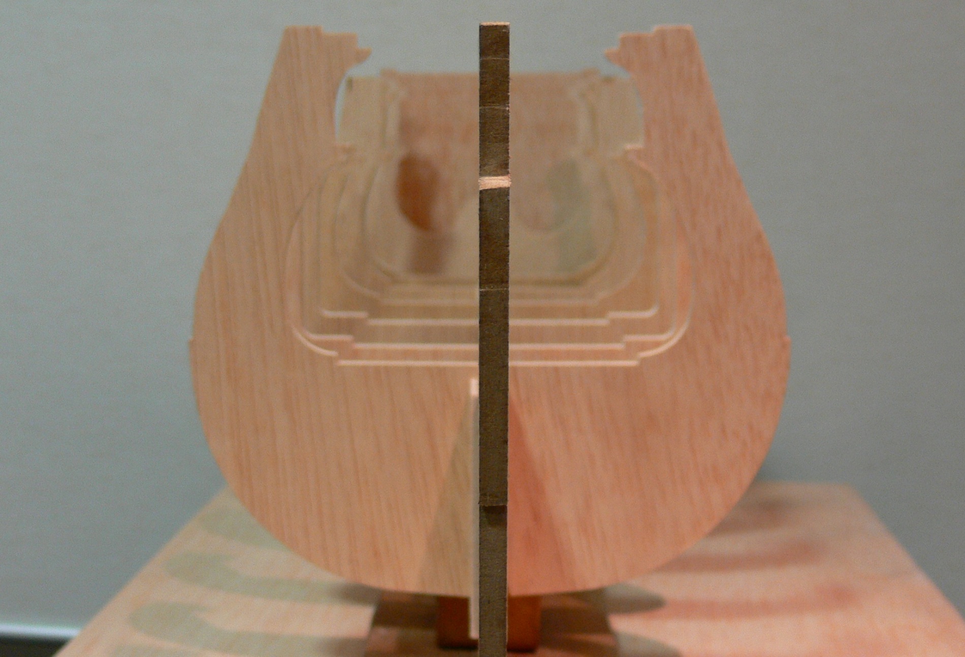

Te ha quedado perfecto, una pregunta el reviro se produce por que las partes de la falsa quilla están reviradas o porque al montarlo tiende a revirarse, lo digo porque me estoy esperando a tener todos los elementos de la falsa quilla y montarlos de una vez.
Re: Soleil Royal Altaya
Gracias Serenite. El reviro yo creo que se produce (por lo menos en mi caso), porque cada una de las tres partes que está compuesta la falsa quilla, tiene una pequeña deformación y al unirlas se suma produciendo ese problema
Haces muy bien en esperar a tener todas las piezas de la estructura del casco para montarlo.
Lo que se ve en las fotos esta todavía sin encolar, yo también voy a esperar a tener todas las cuadernas para encolarlo todo de una vez.

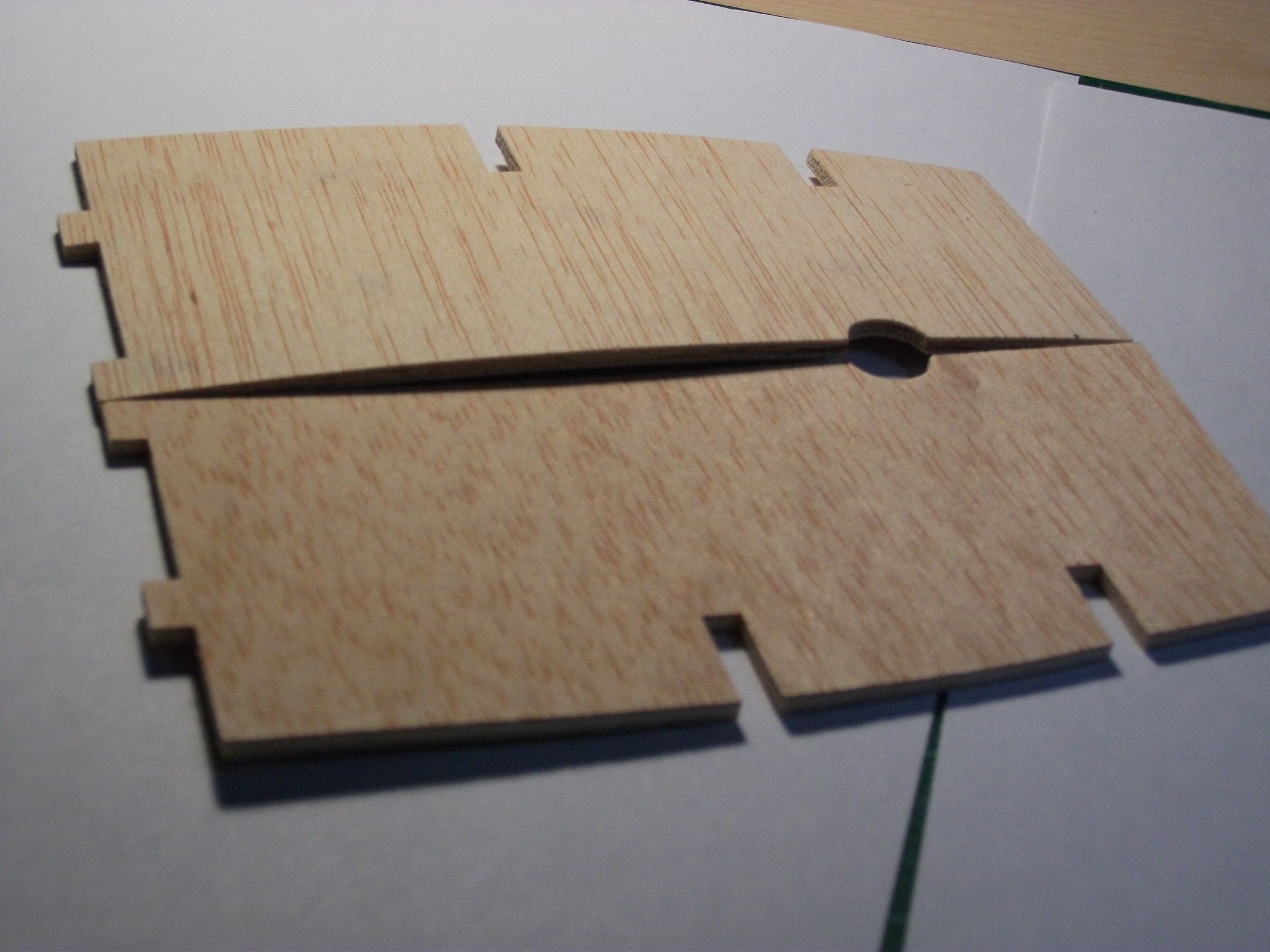

Acabo de descubir el hilo y me apunto, yo también estoy haciendolo. Sólo he montado el primer tramo y aún no forré la primera cubierta, me vino muy revirada
y pedí que me la cambiaran... y lo hicieron
. El material que he recibido de momento no está mal. Adjunto fotos de los dos trozos de la cubierta que ilustran el comentario.
Me alegro de haberme parado, en espera de tener más material y terminar el Ulises, porque así podré evitar lo del revirado
. Ya me pasó en el Ulises. En principio, dada mi poca experiencia, creí, como Vicente, que el problema era mío. Ahora he comprendido lo que pasó. Espero evitarlo. Saludos.
