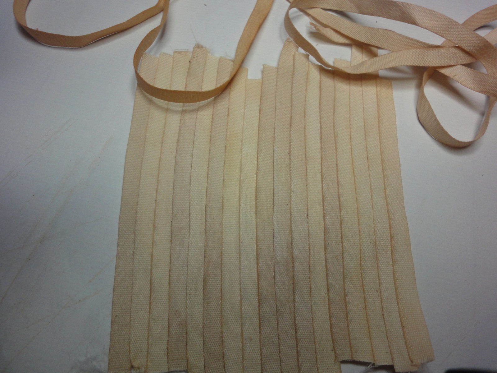

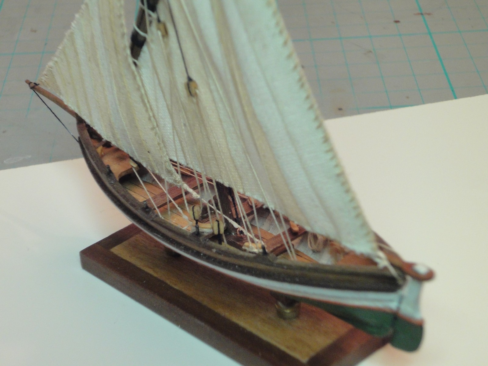

Continúo con la construcción del gozzo.
En esta primera parte muestro cómo cofecciono las velas. A mi parecer, el sistema que empleo se adecúa bien para pequeñas escalas desde el punto de vista de la apariencia y del efecto estético (sin pretender, claro está, que ni el grosor ni el cuerpo de la tela respeten escala alguna)

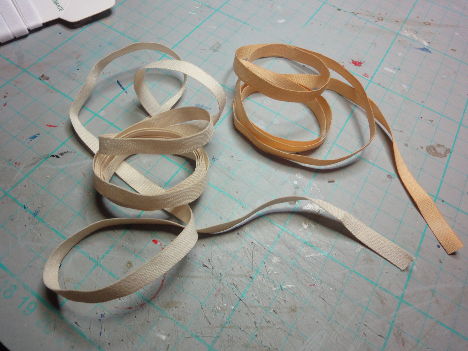

Los pasos que sigo son los siguientes:

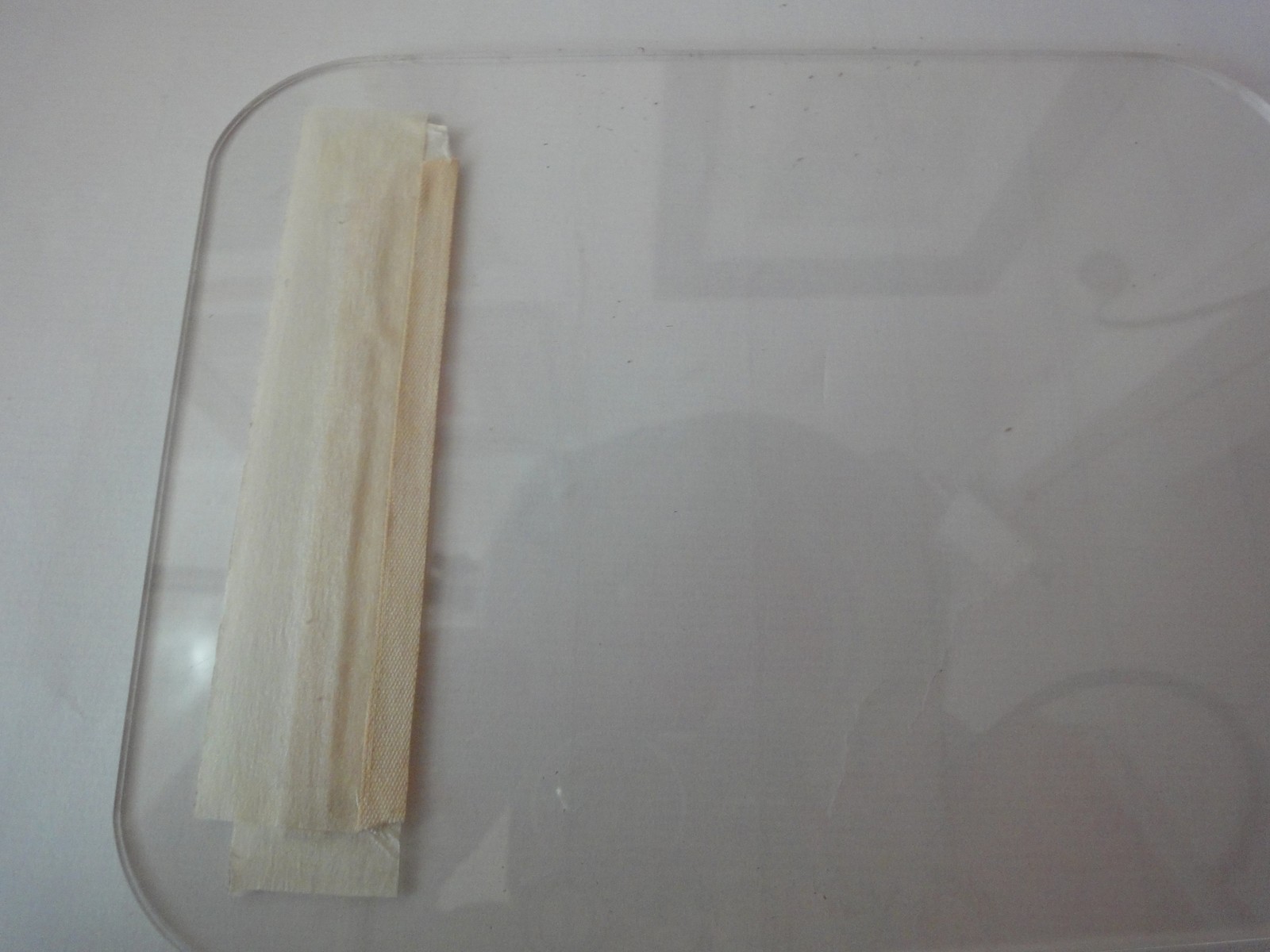

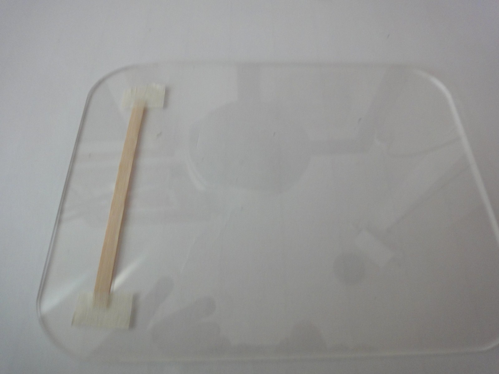

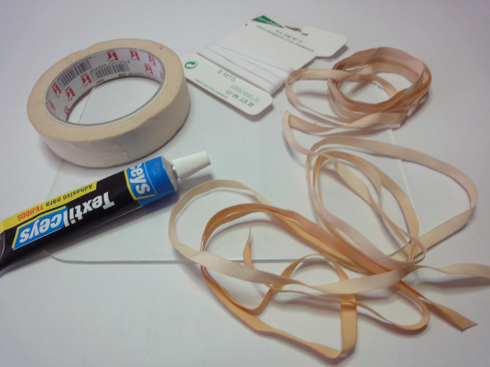

1.- Se prepara una superficie de trabajo, siendo muy recomendable el que se trate de un laminado, por dos motivos:
• Facilidad de limpieza de los excesos de pegamento
• Al no ser porosa, es un superficie idónea para poder pegar/despegar la cinta de pintor
2.- Se coloca sobre dicha superficie un trozo cortado de la cinta de algodón (que previamente podemos teñir con el matiz que queramos) de un tamaño algo mayor que la dimensión de la vela en ese sentido.
3.- Fijamos los extremos de ese trozo de cinta de algodón, manteniéndolo tenso, con cinta de pintor a la superficie de trabajo.
4.- Con otro trozo de cinta de pintor, enmascaramos la cinta de algodón, dejando tan sólo un mínimo filete al descubierto en su lateral.
5.- Aplicamos en este filete pegamento textil
6.- Utilizando como guía la tira de enmascaramiento, pegamos en él un nuevo trozo de cinta de algodón, que montará sobre lo anterior tan sólo en el citado filete.
7.- Presionamos y dejamos que actúe el adhesivo, pudiendo quitar la cinta de enmascaramiento en cuanto se haya adherido lo suficiente
8.- Fijamos, arriba y abajo, los extremos de la nueva tira puesta con cinta pintor.
9.- Enmascaramos en esta nueva tira, dejando exento el filete pertinente…
10.- Y así continuamos, tira a tira, hasta tener elaborado un lienzo compuesto por tiras de algodón pegadas que corresponden a los distintos paños que forman cada vela. (si se quiere, aunque a la escala en que trabajo lo que hacen es “ensuciar” el resultado, los refuerzos que, en muchos casos, llevan las velas en sus puños se pueden también imitar pegando “parches” recortados de la propia cinta de algodón).

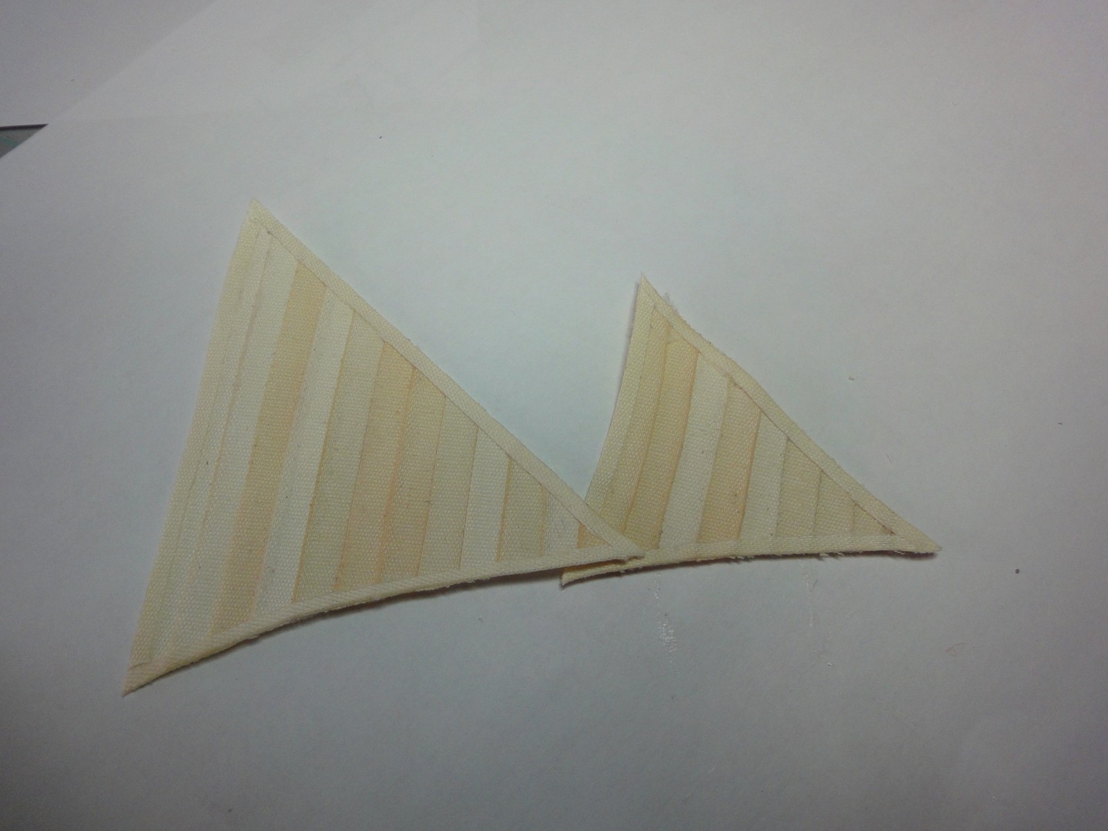

11.- Se recorta del lienzo la vela siguiendo su forma (hay que tener en cuenta la orientación de los paños respecto al contorno de las velas, que es diferente en cada caso según se trate de velas redondas, latinas, foques, etc…)
12.- Se recortan de la cinta de algodón unos filetes finos (sobre 1,5 mm. de ancuhra). Solamente son utilizables los que conservan en uno de sus lados el borde original de la cinta de algodón, porque no se deshilachan.
13.- Para hacer estos filetes lo mejor es pegar un trozo de cinta de la suficiente longitud totalmente cubierto con cinta de pintor, teniendo cuidado de que no se deforme linealmente la cinta. Luego, con una regleta metálica y un cúter bien afilado se pueden cortar estos filetes, de los que saldrán dos por trozo de cinta (borde izquierdo y borde derecho)
14.- Se pegan a la vela recortada estos filetes con el pegamento textil a modo de dobladillo . Es conveniente, para facilitar el pegado recto en el borde de la vela mantener la cobertura de cinta de pintor de los filetes. El borde original de la cinta recortada será el borde exterior del dobladillo.

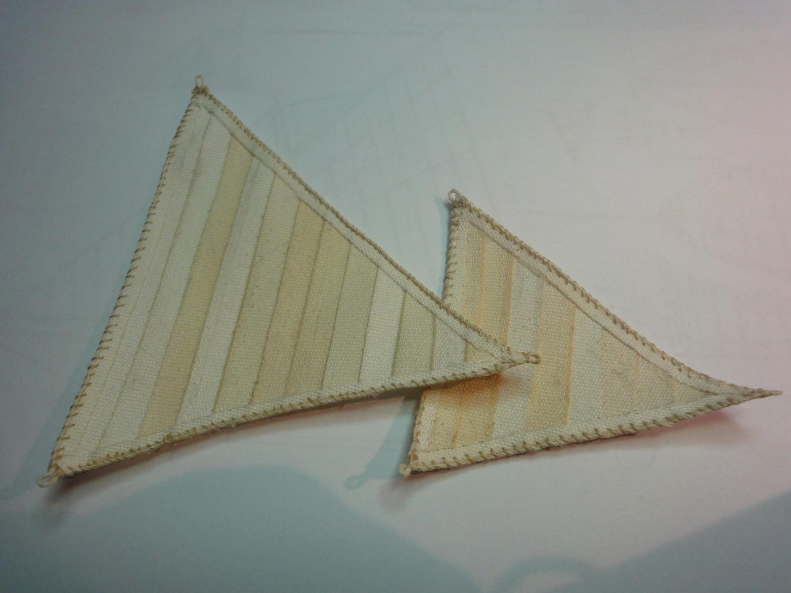

15.- Conviene dejar secar algo antes de seguir con la manipulación. Despué sse puede coser la relinga sin miedo a que se deshilache el borde de la vela, hacer los puños, poner en su caso los rizos.., etc .
16.- Y ya tenemos la vela elaborada

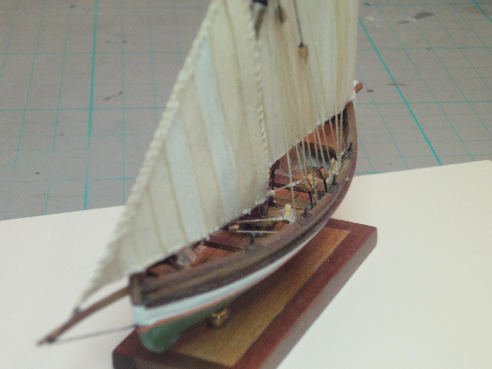

Bueno, este tema de hoy ha constituido "de facto" un aparte en el hilo del gozzo, que retomaré en el próximo envío con la confección de las dos velas de las que está provisto

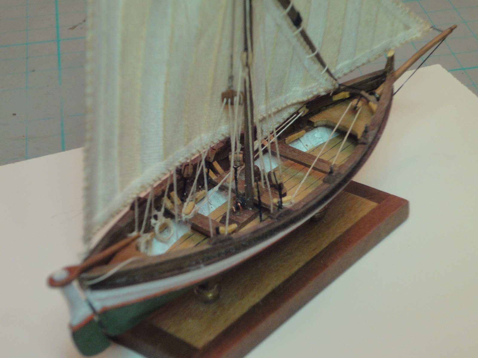

De verdad quedo fantástico, los remos serán la cereza del pastel, que aunque sin ellos ya luce muchísimo, son detalles que realzan aun más los modelos.
Tu técnica para hacer velas me parece muy interesante, y da muy buen acabado, ademas de que también es aplicable para velas a una escala mayor.
