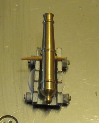

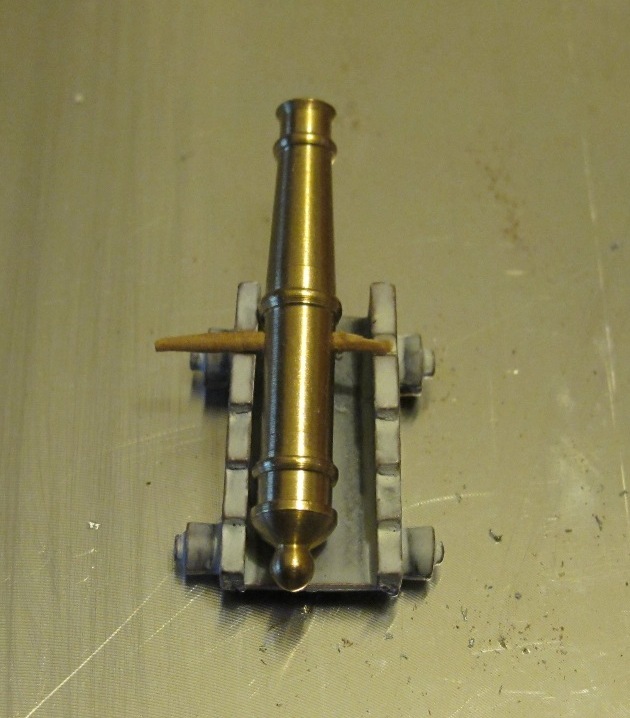

Es interesante comentar el tema cañones / cureñas porque, para mí, creo que las cureñas están MAL.
Os pongo esta foto, que se ve de cine.
El caso es que hasta ahora no me habia fijado
En cualquier dibujo de artilleria se comprueba que la cureña va ajustada al cañon, para no hacer muñones largos y ademas ganar espacio en cubierta. Pero aqui sobra lo suyo...
En fin, otro tirón de orejas para OCCRE !
Asi que pensé si hacer unas nuevas o modificar estas.

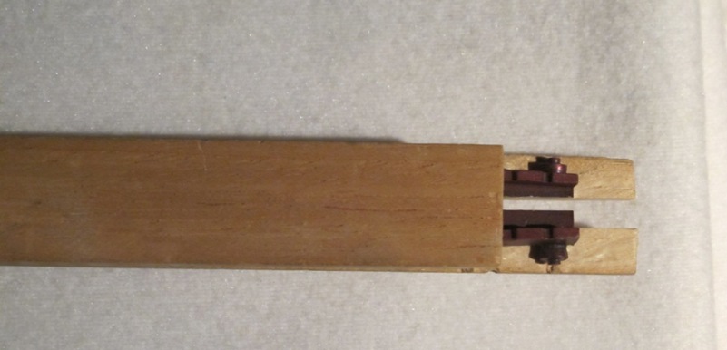

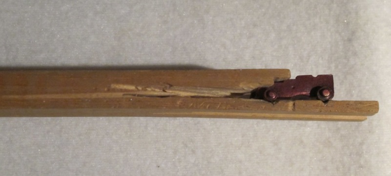

Mirando lo que sobraba y lo que se come el disco de la sierra Proxxon vi que cuadraba bastante bien.
AL principio intenté serrarlas con un empujador normal, pero la 1ª salió disparada al final, con algo de susto. Asi que preparé un útil como el que veis en las fotos, que fijara la cureña para asegurar un buen corte y que no saliera disparada al final. Es simple y muy eficaz. Ha servido para las 19 cureñas restantes. Rebajé un poco la zona de las ruedas tambien para que asiente. 10 minutos , no mas en preparar y 1 min por cureña.
En la 1598 se ve como queda cortada y en su sitio. Aunque algunas se han desviado un poco no importa porque al volver a pegarlas queda bien ( siempre que no se mezclen unos trozos con otros, en cuyo caso ..se acabó)

Aqui resultado semi final ( está sin pintar ni nada, solo imprimación) despues de pegar.
Por cierto, este material se pega bastante mal. He probado con Ciano, contacto y epoxy, y anda regular ( vamos, que para disparar.. no).
Pero el ajuste al cañon es estupendo, que es lo importante, y me queda algo mas de sitio para la escalera .

El caso es que, los muy .....listos de Occre, en las fotos que tengo del modelo promocional (he ido a comprobarlo ) las cureñas se ajustan bien al cañon
Luego en el kit me meten la morcilla.....

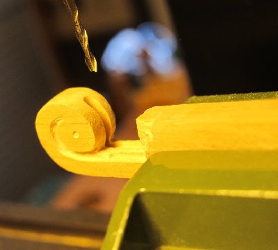

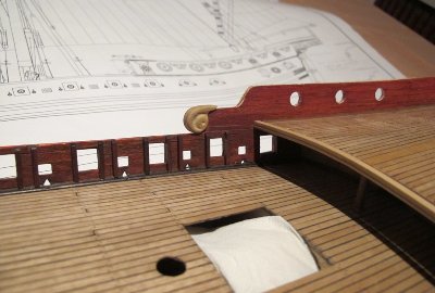

Amura de la zona de la toldilla a la cubierta.
Como no venía la pieza de decoración que indican en las instrucciones, pero tampoco me convencía mucho, me he puesto a improvisar.
Voy a extender la amura y tallar una voluta en boj para la zona de transición. Muy de la época.
Aqui pongo la pieza en sus inicios.
Para encajarla en la amura, freso un canal: Así quedará fijada y bien acoplada a la parte pintada. Para estas cosillas la fresadora es una gozada. Rápido y limpio.
Falta redondear y dar volumen. Al final he tardado bastante, al hacerlo con micro limas y a mano. Cuando he metido el dremel y la fresa enseguida parecía que me iba a pasar... asi que despacito y buena letra.

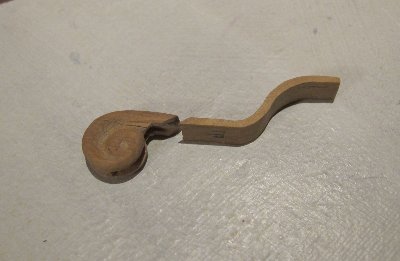

Aqui pongo un avance de como quedará la cosa mas o menos.
Dos fases en la bajada y la voluta al final. Falta todo el acople a las regalas y poner el trocito de cubierta para la escalera.
Para la tapa de regala del "escalón" en curva he recortado la pieza del mismo bloque de boj.
En foto se ven estas dos piezas.

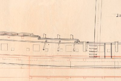

La idea es acercarse a los planos de jabeques españoles del MN Madrid (de JJ para los de 14 a 30 cañones). Pongo aqui el detalle. Si es verdad que existen ademas varios otros planos de jabeques donde la transicion es de una sola vez.
Por variar del estilo Requin y Cazador, y porque así la extensión aparece de forma natural como "barandilla" lateral de la escalera, me ha pasado a esta versión.

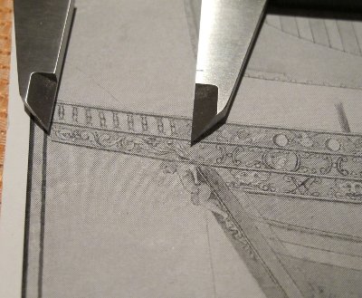

Comentarios sobre dimensionado de esa "toldilla volante" del jabeque:
Como hay que ir dimensionando todo, me he metido con el enjaretado-extensión de toldilla. Para ver como este elemento varía bastante segun modelos, me he puesto a comparar. Para hacerlo rápido he tomado medidas relativas que obvian los pies, varas, codos y nacionalidades...
Por ejemplo he visto que en los modelos españoles de época se puede tomar la extensión como igual a la semi-manga al principio del enjaretado. Pongo estas dos fotos para explicarme mejor. (corresponde a un JJ)

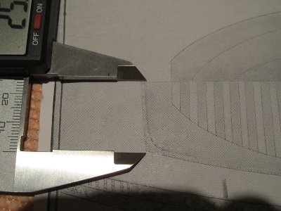

Tambien se corresponde bastante bien con la distancia de "2 portas y media" ( medida relativa propia )
ver foto. Podeis hacer pruebas con los planos que teneis y vereis que esta correlación y la anterior se cumple bastante, siempre que sean jabeques "convencionales" y no derivaciones tardías a fragatas, chambequines y demas...En los cuales se acorta mucho y hasta desaparece.
En mi caso con las aletas del kit se queda un poco corto, así que he añadido algo mas de contrachapado y en el forrado para luego recortar a una medida mas armónica. (en realidad la zona de enjaretado tiende a ser cuadrada en la mayoría de planos)

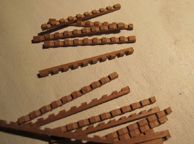

Una vez determinado el tamaño del enjaretado quedaba sólo hacerlo .
He probado el método de la sierra de disco con la guía y demás. Pero no me acaba de convencer.
La verdad es que primero lo intenté con los listones de 1 mm y es lioso que quede el listón/guía a justo 1 mm del disco y perfectamente paralelo, asi que despues de una tarde infructuosa debo reconocer que abandoné la idea.
Porque ademas me dí cuenta que necesito un útil montado en la sierra distinto para cada grueso de listón...
Asi que me pasé al plan B. Una idea que quería probar desde hace mucho tiempo y ahora ha llegado su momento !
La idea es hacerlo mucho mas versátil con la mini fresadora (y para mi , mas fácil).
Siguiendo el tamaño del enjaretado del Requin (aprox), he partido de unos listones, en este caso de 3 mm de lado de cerezo. Tocaría por la escala algo asi como 2,5, pero como solo tenía de 2 o de 3 y los de 3 miden algo menos (como suele pasar), pues adjudicados.

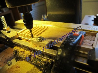

Con estos y unos listones de sobra (ese ramín) para los bordes, pegandolos a los listones del borde y a una cartulina de fondo (con barra de pegamento que luego se quita facilmente) preparo un rectangulo con un tamaño bien sobrado del enjaretado a realizar.
Todo ese bloque lo sujeto firmemente a la mesa XY del fresadora, como se ve en la foto.
- t_img_1647b_827.jpg (31.7 KiB) Visto 3237 veces
- contramaestre
- Mensajes: 648
Re: Jabeque Español 1750 de Contramaestre (basado en Cazador
Otra vista del trabajo.
Ahora todo el truco está en:
1) Escoger el diametro de la fresa al ancho del listón.
2) Regular la profundidad de la fresa a la mitad de la profundidad de los listones.
3) En cada pasada, mover en transversal, justo dos veces la anchura del listón. (en este caso 6 mm= 6 vueltas)
De esta forma tenemos total libertad para hacer el enjaretado a la medida deseada con el mismo montaje- Solo cambiar la fresa y escoger el listón. ( con la sierra está el inconveniente del limitado ancho de cada disco)
Con la rutina de las primeras ranuras se hace rápido. Adelante, atras, 6 vueltas de tornillo y repetir (parece un bailecito).
Quizas algun minuto mas que con la sierra, pero a estas alturas...

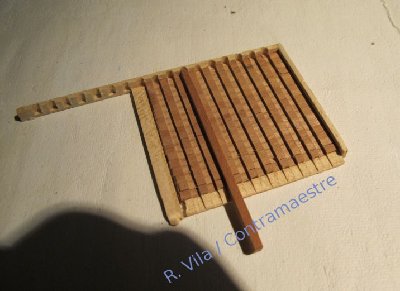

Una vista del bloque finalizado y sacado de la fresadora.
Se muestra tambien aqui un listón encajado en una de las ranuras que he usado durante el fresado para evitar movimientos de los listones, sobre todo en las fases finales. Ayuda a dar consistencia.

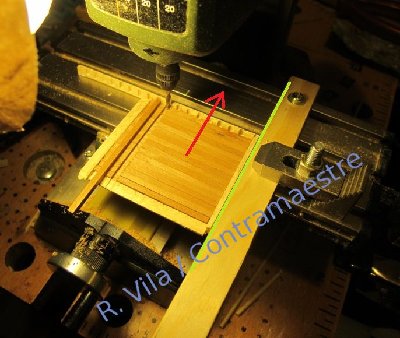

EL plan B tambien admite un plan B2.
Este consiste en algo mas similar al método de la sierra. En vez de sujetar firmemente el mazo de listones a la mesa XY, para ir más rápido probé a sujetar sólo un listón guia bien escuadrado. ( indicado con linea verda). Y con la misma fresa anterior voy avanzando a mano todo el mazo ( ver flecha roja). Despues de cada ranura, las N vueltas de mesa de rigor a la izquierda y pasada rápida a mano de nuevo.
Se ahorra el tiempo de ir y volver en sentido flecha, al hacerlo a mano en vez de a base de tornillo micrometrico .
Se observa el listón de fijación. Eso si, hay que tener buen pulso y las manos muy cerca de la fresa... cuidadín .
Cosa que no ocurre en el 1er método, allá cada uno.

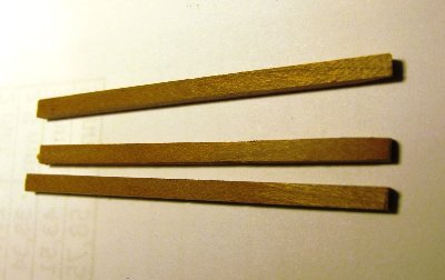

Una vez finalizados, se despegan los listones de borde y la cartulina del fondo y ........
ya está !.
El resultado ha sido excelente (para mi gusto). Salvo en un punto o dos que ha saltado la madera, están impecables. En la foto se ven los resultados.
Y como dije, es válido para cualquier ancho de listón y espaciado , con solo cambiar la fresa.
ya está !.
