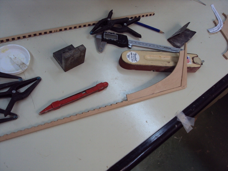

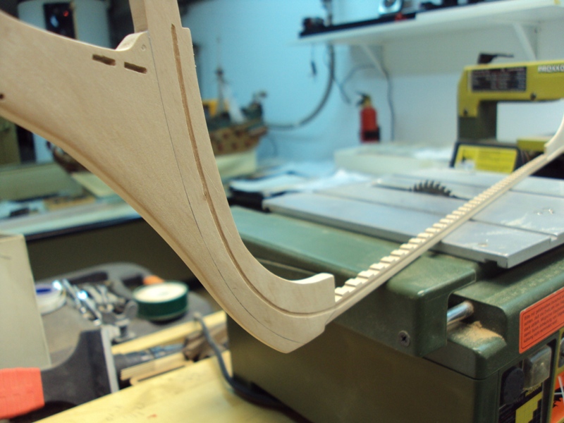

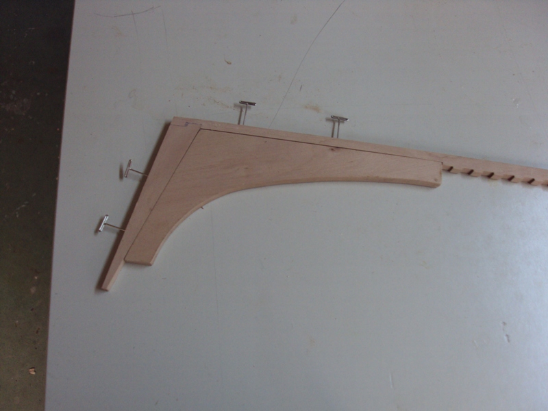

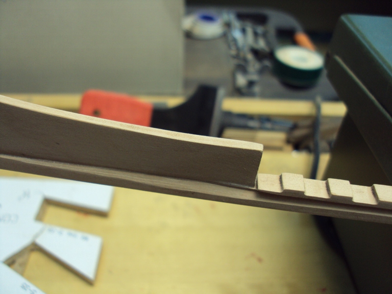

Pues yo lo tengo también claro, voy a pasar del escalonado del bearding line por dos razones. La primera es que creo que no hay sitio para hacer algo bien hecho a cuenta de la escala. La segunda es que he vuelto a revisar los planos que hizo H.hahn a partir del modelo del museo y no dan opción. Dicho de otra forma tendría que hacer mis propios planos partiendo de unos supuestos que seguro no coincidirían con el barco real y tendría que hasta modificar los dibujos de las cuadernas que apoyan en el dormido pues vienen dibujadas para un apoyo en un dormido de 1/8" igual por arriba que por abajo. Así que como apunta Joseba voy a hacer como el cura.
Y paso a mostrar lo último hecho. Aparte de que ya he estoy en la cuaderna 28 pues he cogido con gusto mi retorno al serrín después de año y medio inactivo, he preparado y encolado, a falta de lijado de rebaje de la roda y quilla y del tallado del rabbet, por un lado el conjunto quilla-codaste-dormido y por otro lado la proa.

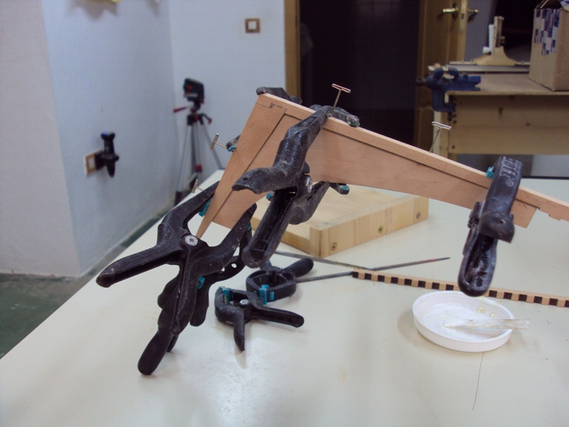

Tras encolar con epoxi codaste y quilla he presentado el dormido y he taladrado agujeros guía y puesto pines de alineación. La pieza del dormido viene como la quilla a un espesor de 1/4" y la dejo alineada antes de rebajar para que luego me quede centrada, foto 194. En 196 ya la he rebajado a 1/4" en lijadora de plato y la he encolado con epoxi nuevamente. En 197 seca ya la cola aún sin limpiar se ve acabada. Queda bien.

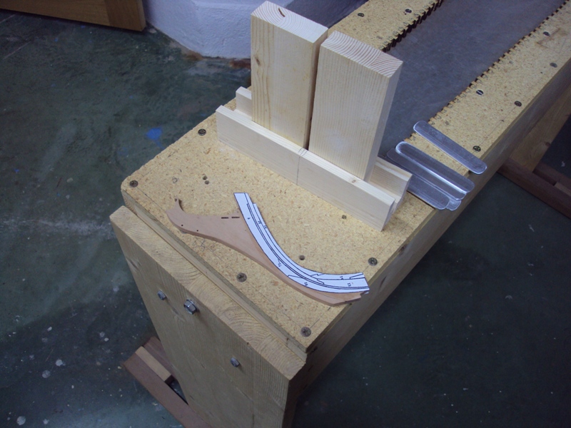

En 198 está la proa ya encolada y con las perforaciones hechas y con el dibujo puesto encima para proceder al tallado del alefriz. No lo he hecho aún pues voy a tallarlo a mano con una fresa en el eje flexible de la Dremel y para no desviarme voy a prepar una plantilla metálica de guiado de la herramienta. Y el alefriz de la quilla lo voy a hacer también a mano apoyandome en una regla metálica. En la misma foto 198 y en la 199 vemos el útil que estoy preparando para la alineación y sujección del conjunto proa-quilla-popa.

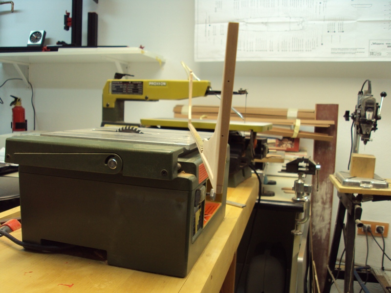

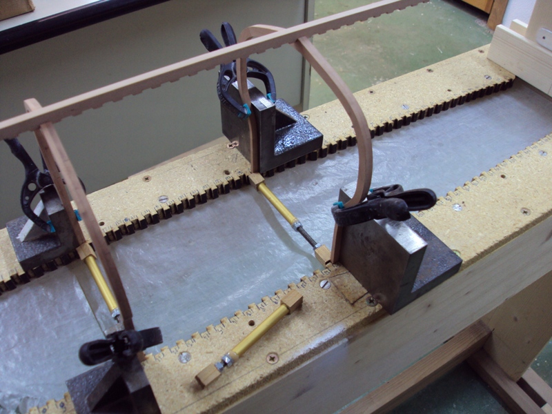

Re: US Confederacy 1778
De paso me aseguro que todo va como debe.

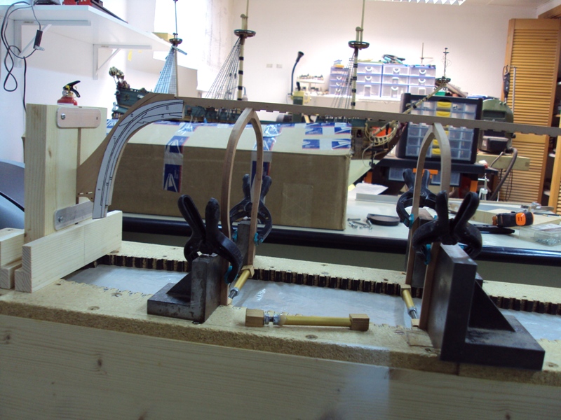

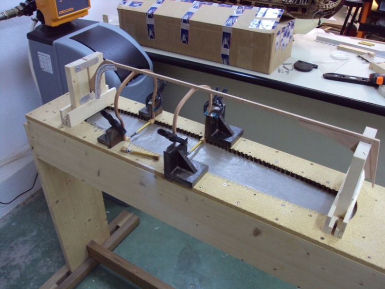

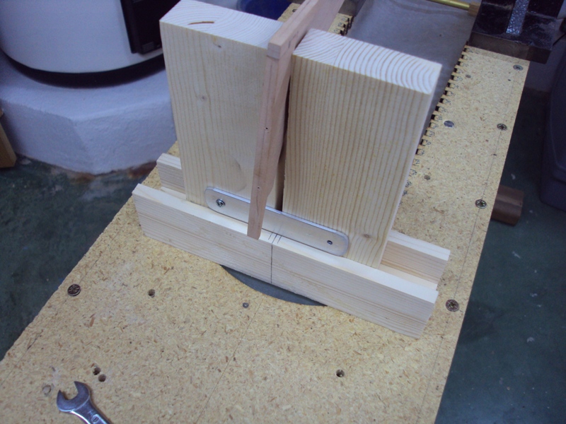

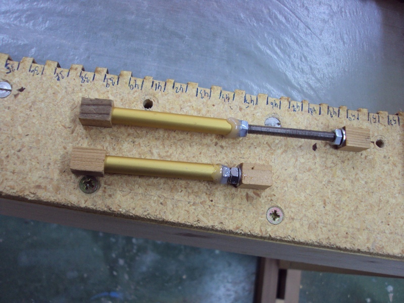

Los útiles con detalle en 205 y 206 llevan encolado el soporte de un lateral al que ya he tirafondeado las llantas. en el montaje definitivo, con el conjunto quilla-proa-popa acabado el soporte movil de cada útil irá ajustado a la proa y a la popa y tirafondeado el otro extremo de la llanta. Y ambos soportes irán tirafondeados a la mesa a través de las rasgaduras que llevan. En 208 se ven unos extensores que he preparado para forzar las cuadernas a los laterales del astillero. Creo que lo demás que se ve está claro para entender la mecánica de funcionamiento.

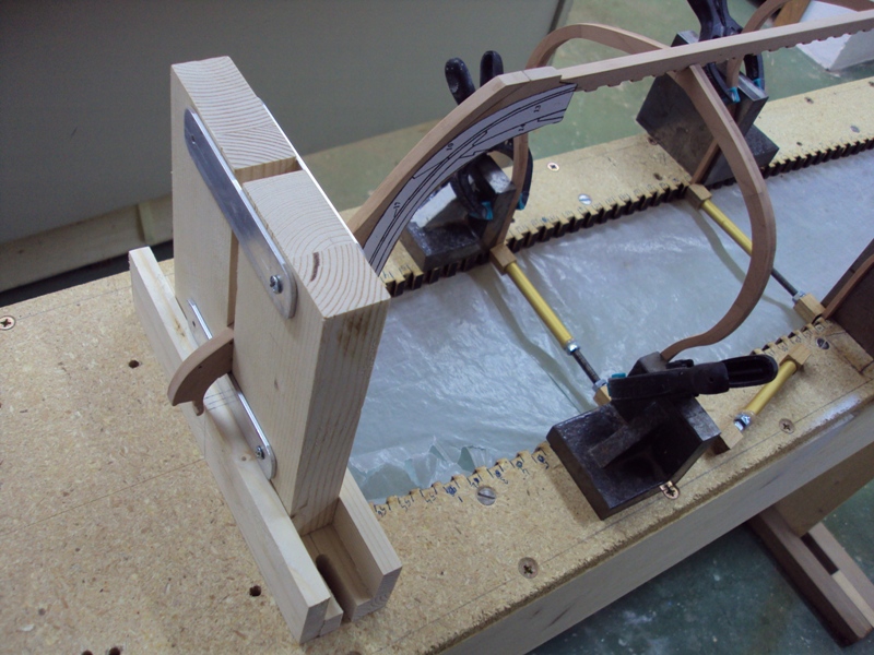

Mi intención es ir encolando las cuadernas con epoxi rápido y empezar por el centro con dos contiguas sujetandolas como la presentación que he hecho. Así me aseguro que en 10 minutos las tengo fijadas y escuadradas. Y sigo del centro hacia los extremos siempre poniendo la adyacente. He hecho media docena de xtensores pero para esta aplicación solo necesito un par de ellos pues a medida que vaya poniendo cuadernas muevo las escuadras y los extensores. En teoría si no tengo sorpresas que no creo pues con la plantilla de ajuste de altura tengo todas las cuadernas a exactamente 19cm. También prepararé algo para ir sujetando la cuaderna a la quilla.
Y respecto a la autoría de los extensores la idea se la he copiado al cura lo mismo que los soportes del comjunto de quilla.
Pues sí, el picadero que he mostrado en las últimas fotos es giratorio e incluso tiene pasadores de enclave para girarlo 90º o 180º. Y creo recordar que también se puede posicionar a 135º.isidro escribió:creo recordar que habias construido un picadero giratorio, para poder trabajar por la parte de dentro, que es el problema del sistema de picaderos americano, ¿sigues con esa idea?

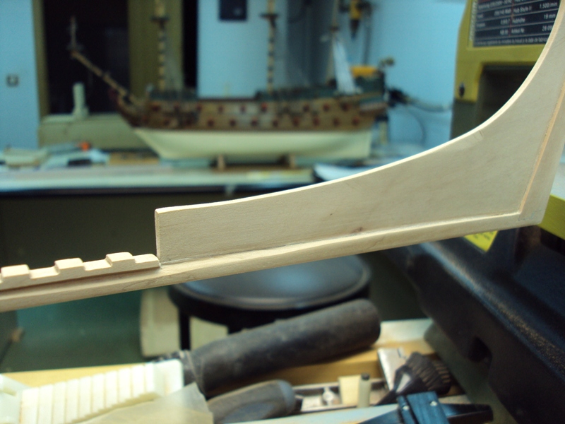

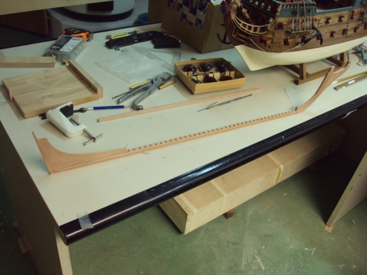

Conjunto quilla acabado y con tapaporos aplicado. Mañana a encolar cuadernas al picadero. Adjunto fotos del conjunto de quillaen diferentes posiciones y detalles. a falta de teñir la falsa quilla que está presentada en la foto "con tapaporos"
