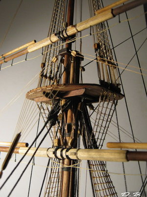

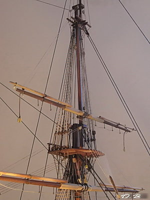

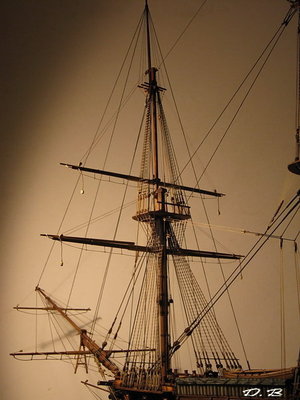

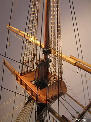

Un trabajo excelente como de costumbre.
A la calidad de los acabados hay que sumar la calidad de las fotografías. Ver en directo el modelo tiene que ser una pasada.

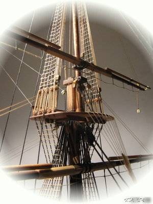

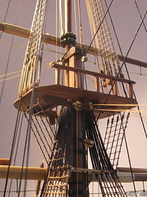

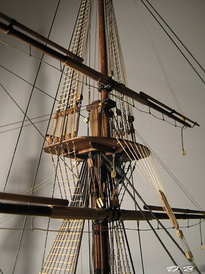

Hola amigos Les deseo lo mejor para este nuevo Año 2013

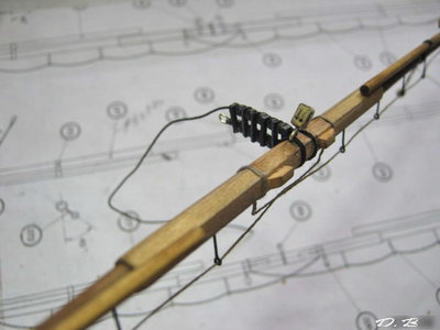

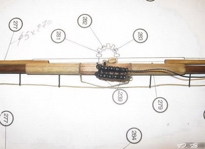

Realizacion de la verga del velacho
Nota : para realizarla se referir al plano de montaje
Racamento
Fuente : The 74 Guns Ship Bellona de Brian Lavery
Nota : Las piezas del racamento estan hecho por lo general de madera : el caso presente usare las piezas del kit ( color negro satinado )
Cada maniobra tiene su cabillo respectivo
Pronto :
Realizacion de la verga Juanete de proa
Feliz dia para todos
Pura Vida
Dominique
Racamento
Pronto :
Pura Vida
Dominique
